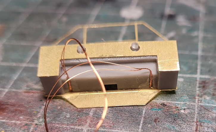

В этой модели я попробовал сделать свет и это мне даже удалось.
Буферные фонари были высверлены ручной дрелью с обратной стороны и в них вставлены SMD-светодиоды.
Чтобы не просвечивали кузов в местах установки прожекторов и буферные с обратной стороны, перед окончательной окраской я задул соответствующие места серебрянкой (Tamiya). Серебрянка в плане "светоизоляции", по моему опыту, показывает себя лучше чёрной краски. Tamiya-вская при этом обладает достаточно мелкой зернистостью.
Площадки при сборке выглядели так: Естественно, правильный узкоколейный локомотив нужно правильно состарить.
Получилось вот так:
Получилось вот так:

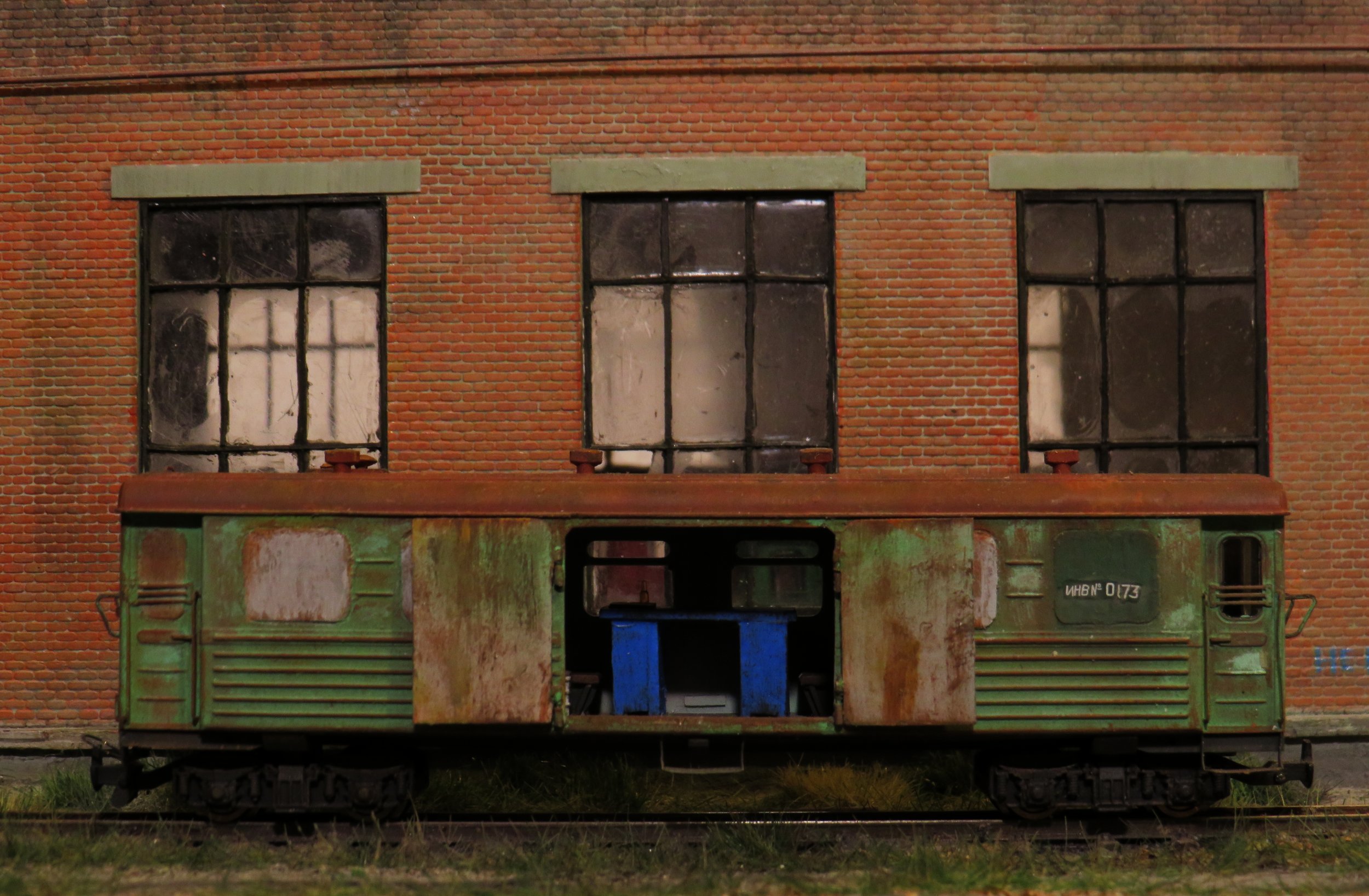

И заброшка, как же без неё.

А вот поделка уже этого года: вагон-душевая, переделка из вагона ПВ40.
Модель сделана по мотивам аналогичных переделок на разных УЖД. Основой послужил кит от Miniland.
Прототип:
В модели прорезана боковая дверь, переделан салон - сделаны женское и мужское отделение с душевыми кабинками, снаружи сделаны трубы, сливы и подвод воды в душ. Засов на двери - дествующий, дверь открывается на настоящих петлях.
Собственно вагон:
Прототип:
Собственно вагон:

Собрал ещё пару моделей.
Новинка от SK Model: ТУ4 поздних номеров. Впервые получилось установить свет в ТУ4. Теперь бы ещё как-нибудь запихнуть звук
Вообще кит очень прост в сборке. Обмоторка элементарна: кит сделан под ходовку Tomytec TM-21 / TM-22.
Новинка от Miniland: бортовая узкоколейная платформа модели 43-092.
Кит довольно сложен в сборке, но усилия того стоят - очень детализированная модель, особенно подвагонное оборудование.
