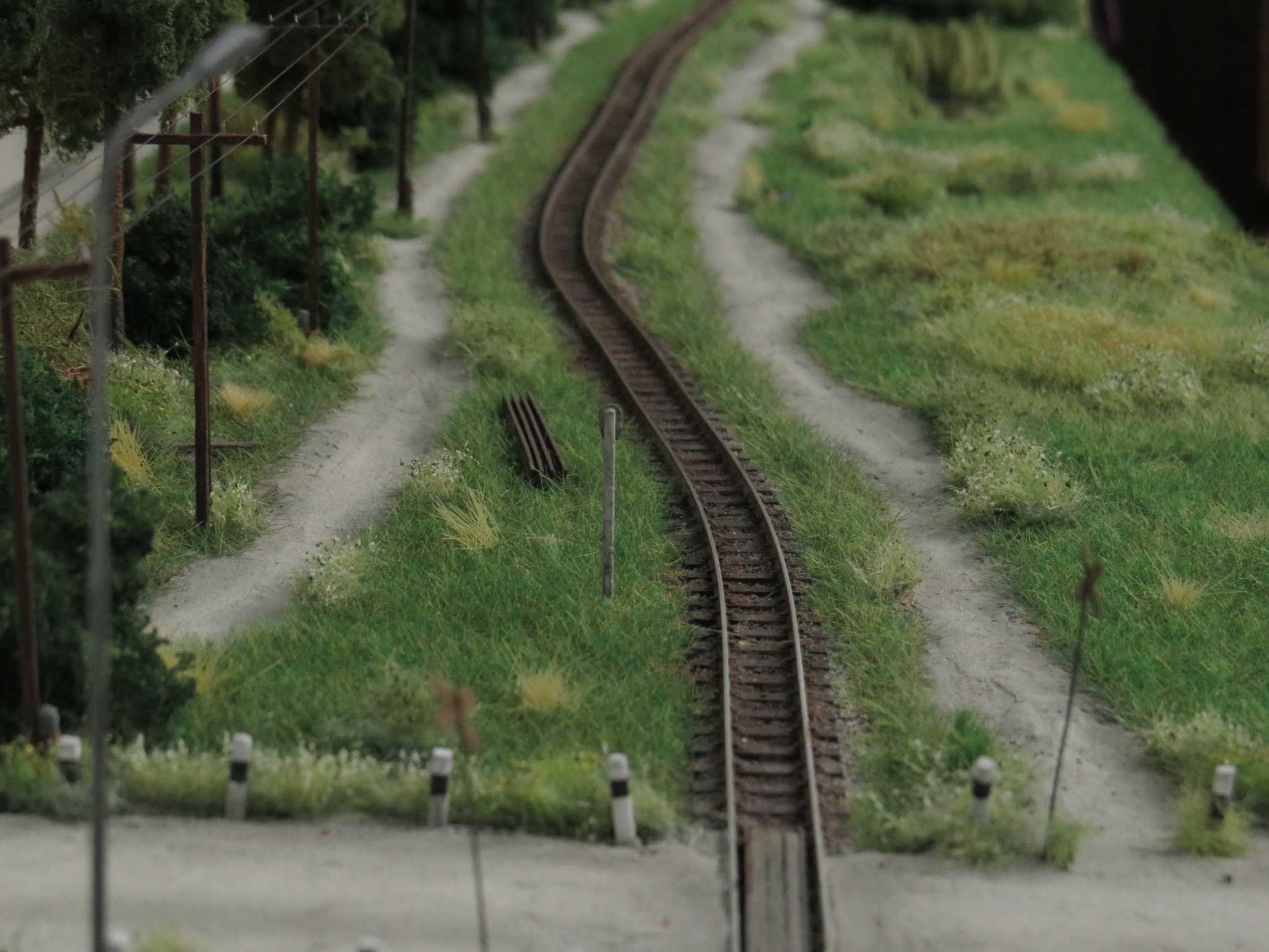

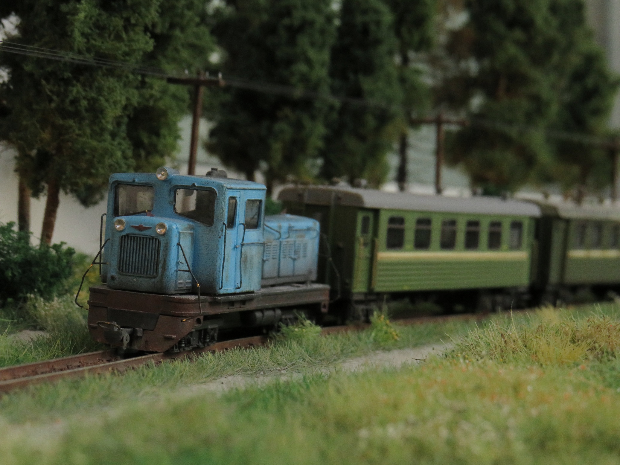

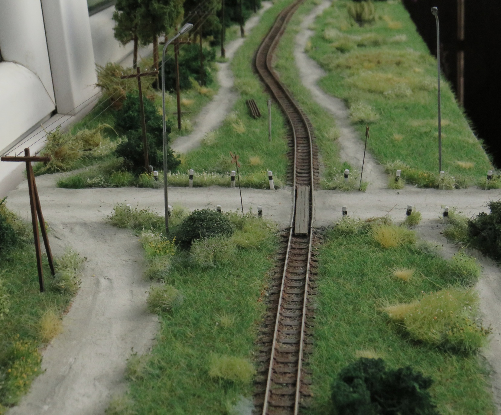

Макет узкоколейки потихоньку разрастается: было депо, была станция - пришло время строить перегон.
Получился модуль длиной 1.2 м: итого длина собранного макета уже 3 метра.

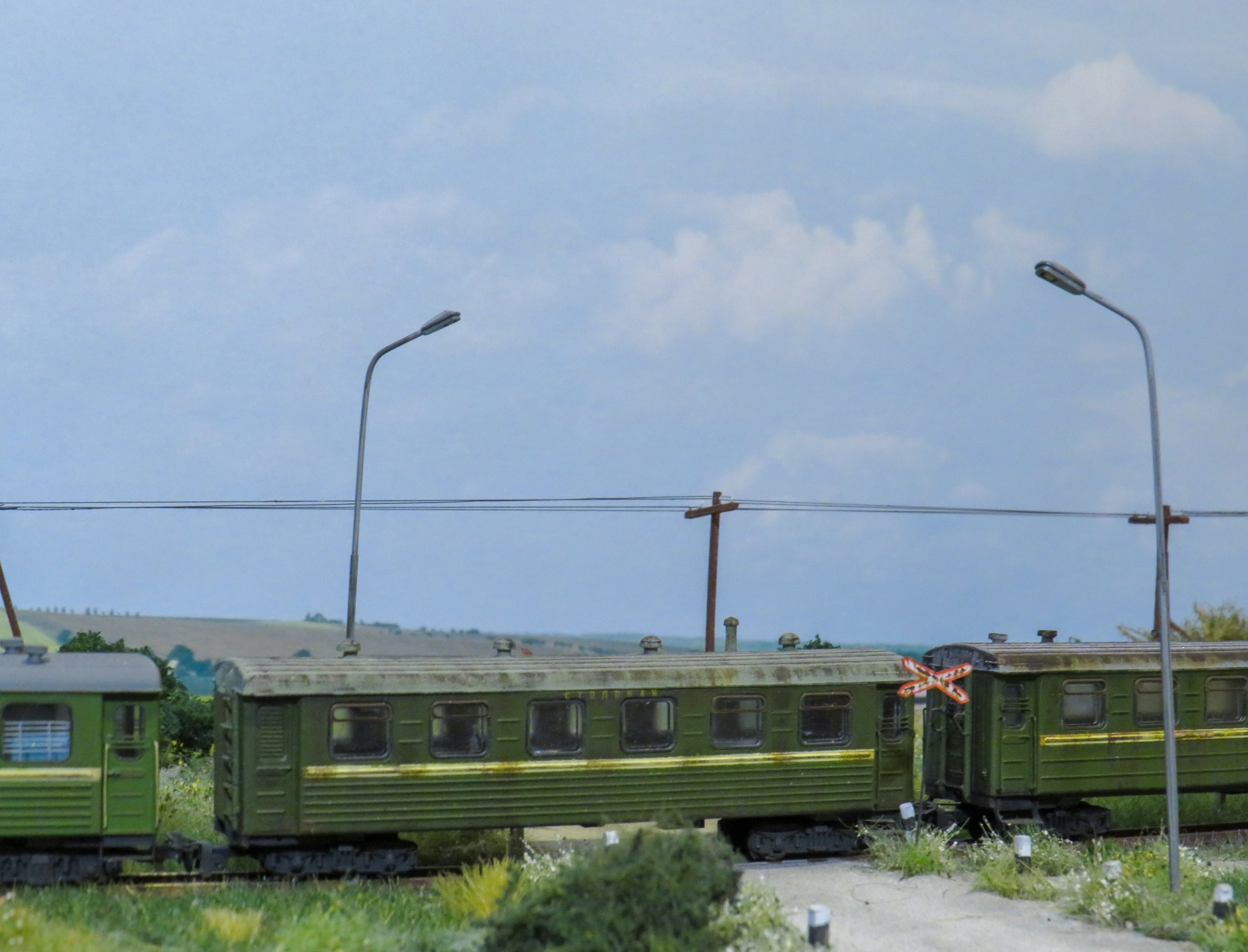

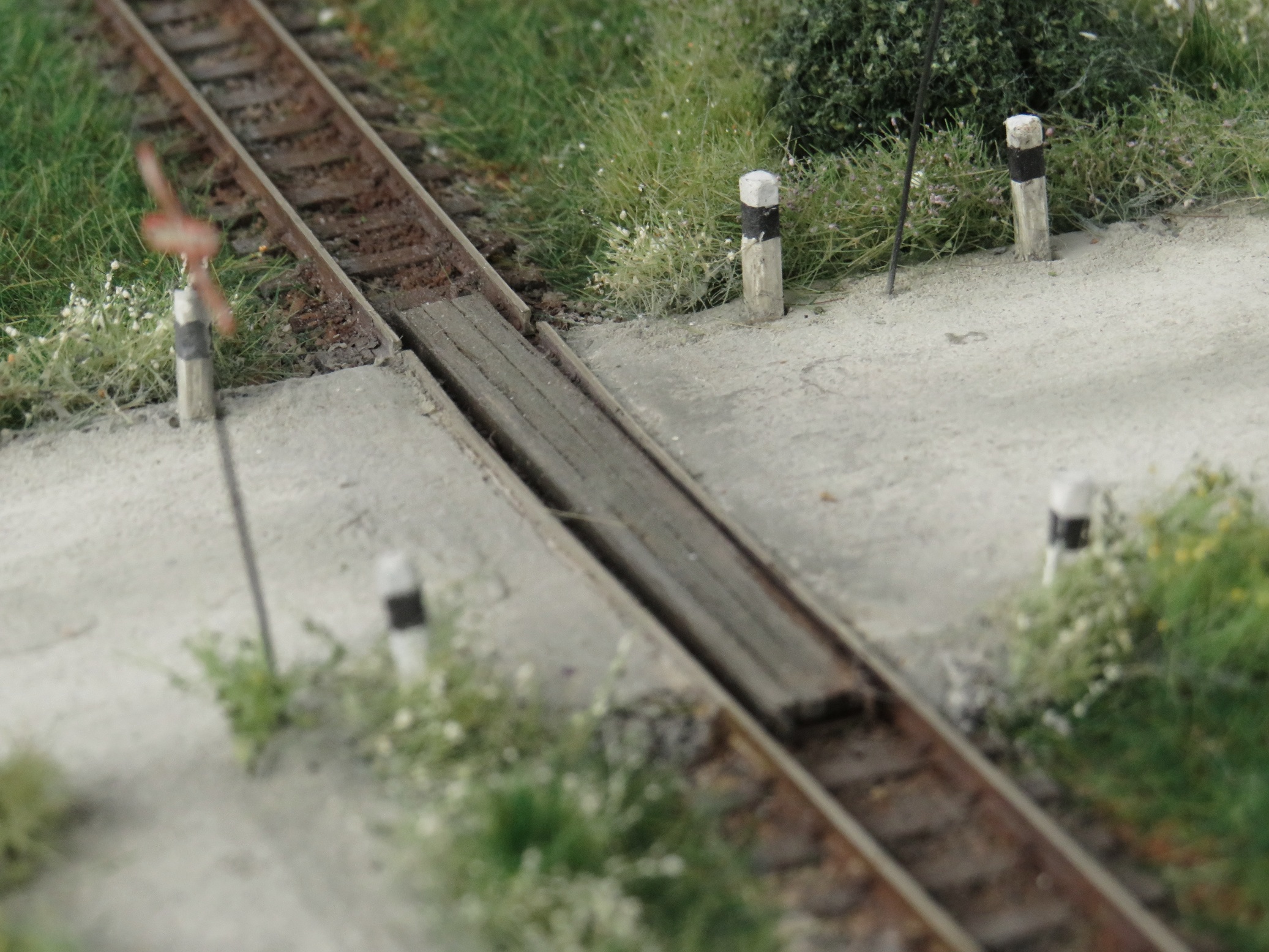

На модуле - переезд без шлагбаума, телеграфные столбы, лес и вообще природа: заросли, лужа, кусты и пр.
Путь специально сделан с изгибом, чтобы умещались составы подлиннее.
Ниже - фотографии того, что получилось.
Снималось на балконе в ветренный и холодный день, поэтому немного наспех и без фигурок.
Общие виды
Детали

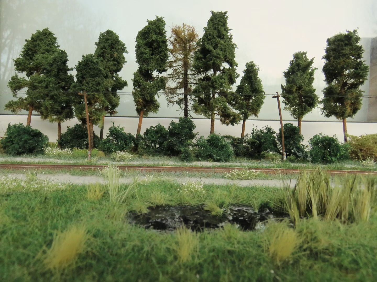

Природа:

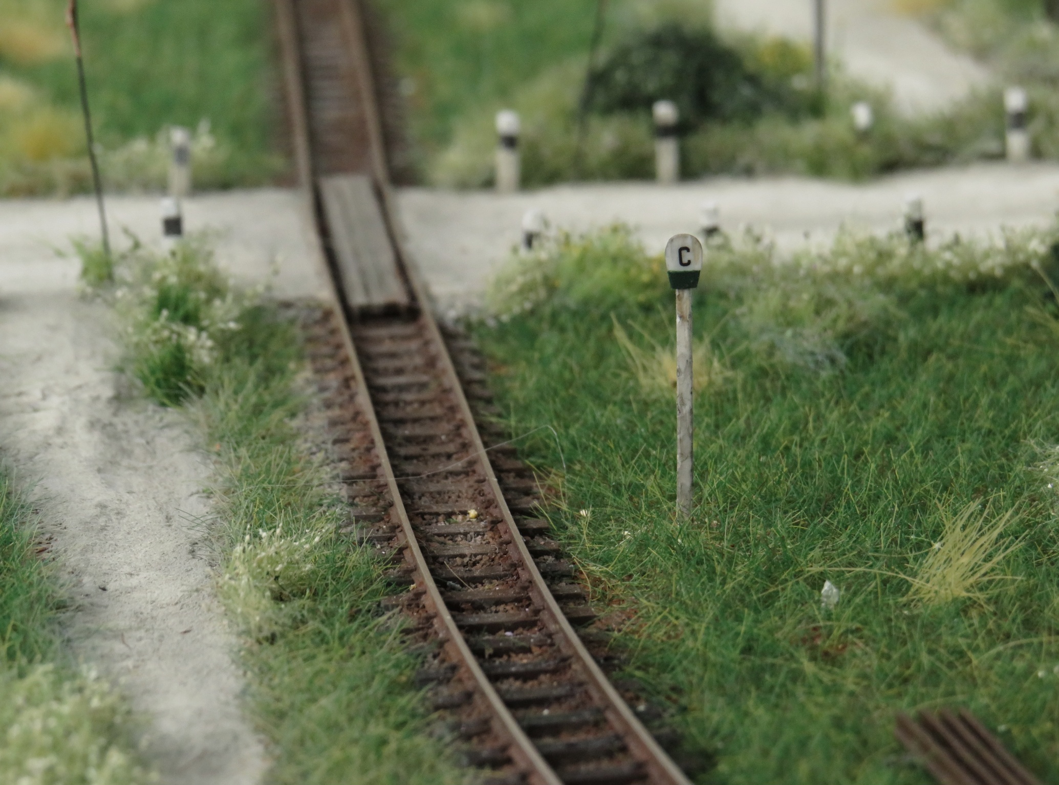

Сигнальный знак "Свисток":
Телеграфные столбы. Сделаны вручную и все разные.
Без покрышки - никак. Это у меня уже "вечный сюжет" :)
Рельсы под замену. А в кустах шпалы валяются.
Кажется, я научился нормально делать провода:
Переезд
Ночной режим

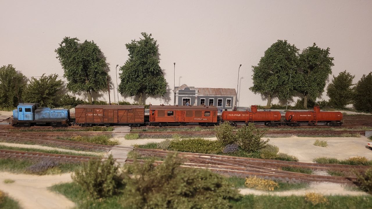

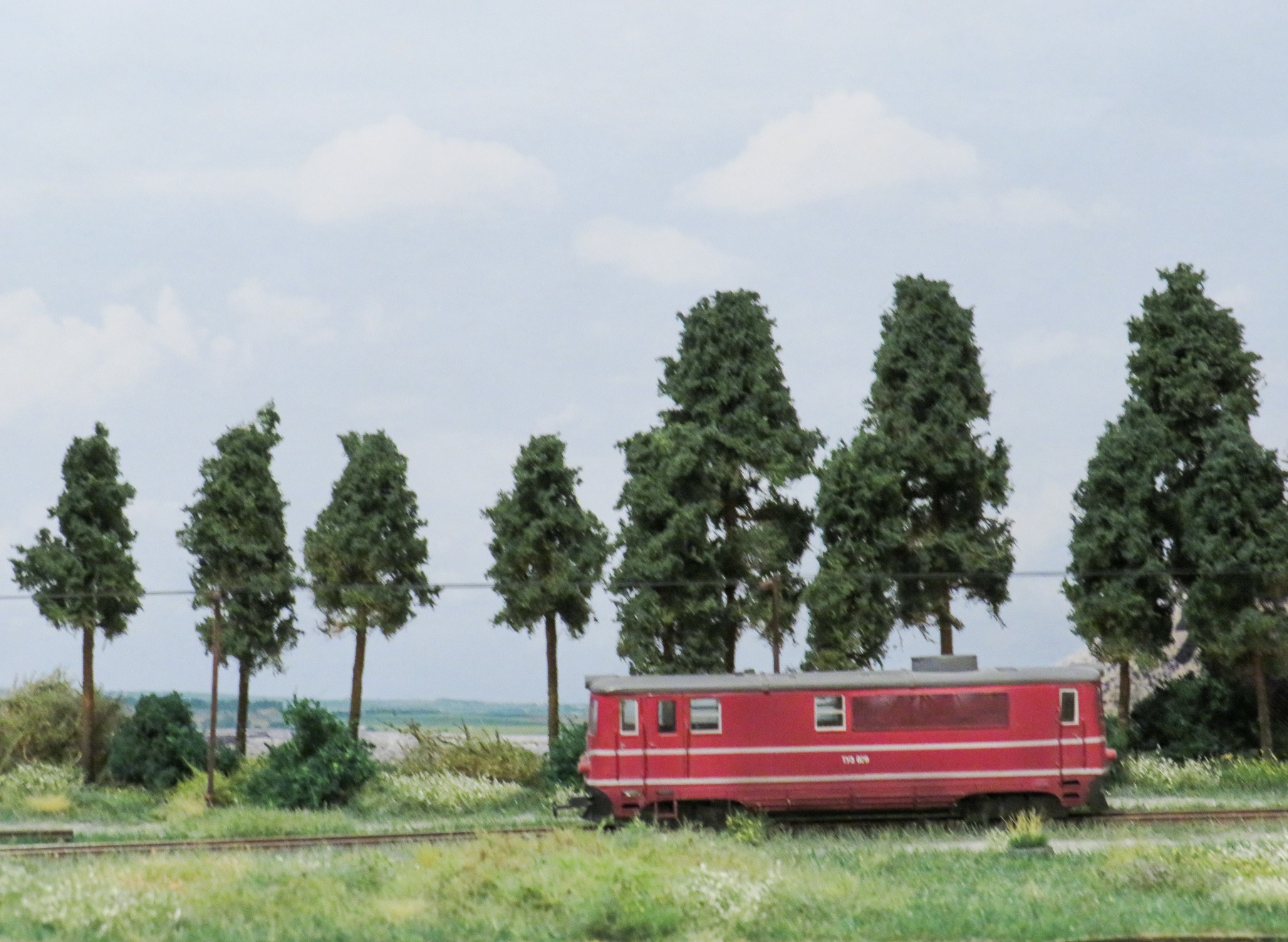

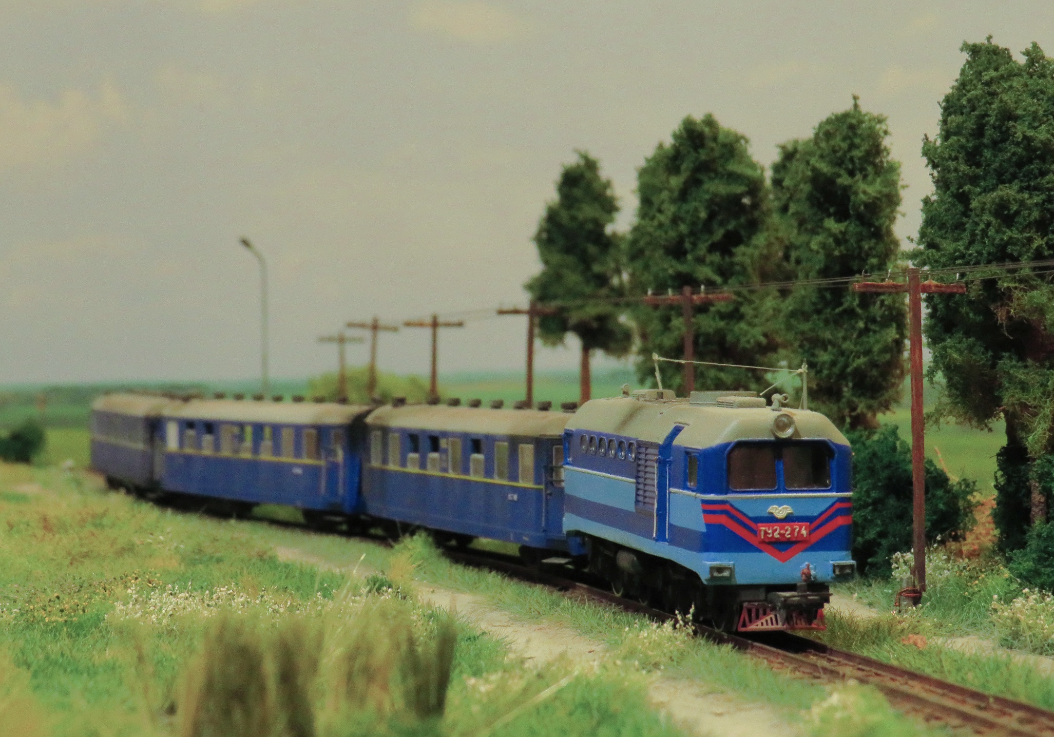

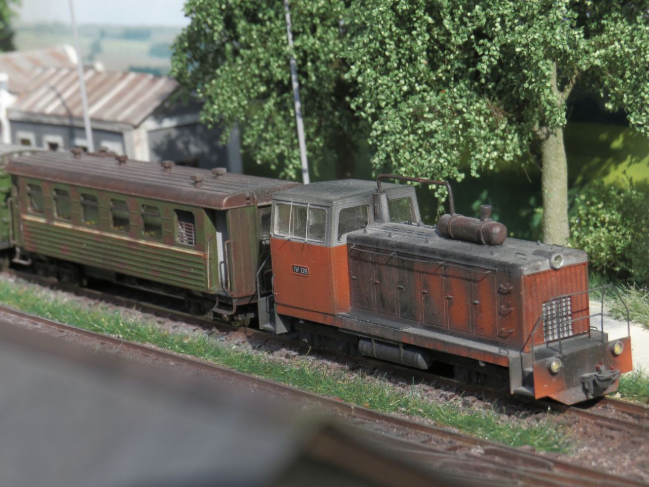

И, конечно, поезда
Несколько скучноватый модуль получился, но - это всё-таки перегон...

КАЙФ! От не вірю, що модуль скучний. Хіба світло не для сприйняття його у всій красі. Спробуй на сонечко його винести і сфотографувати.
Дуже гарно :!:

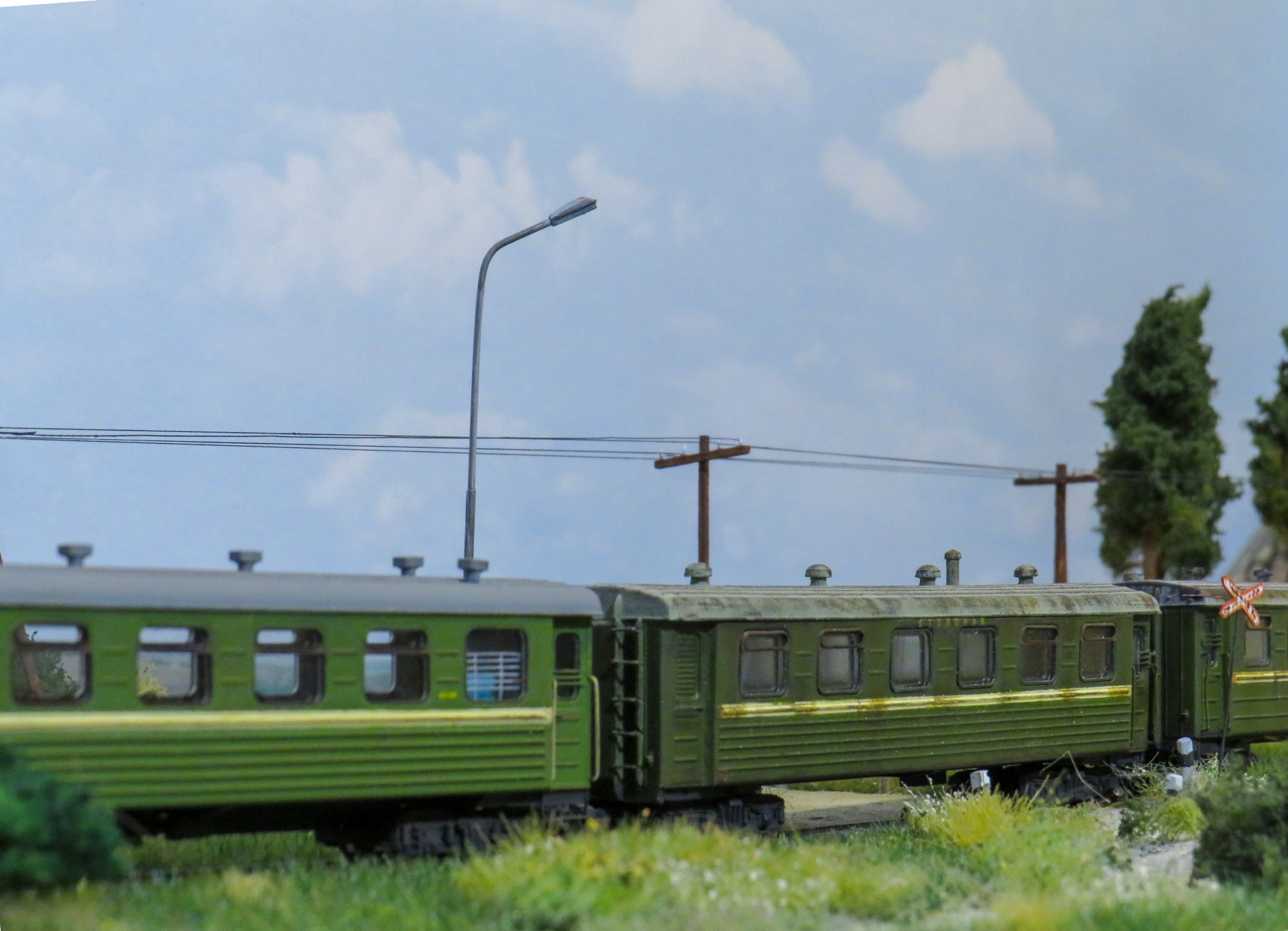

Наконец-то обзавёлся нормальным фоном для макета (от Auhagen).
Устроил небольшую фотосессию:

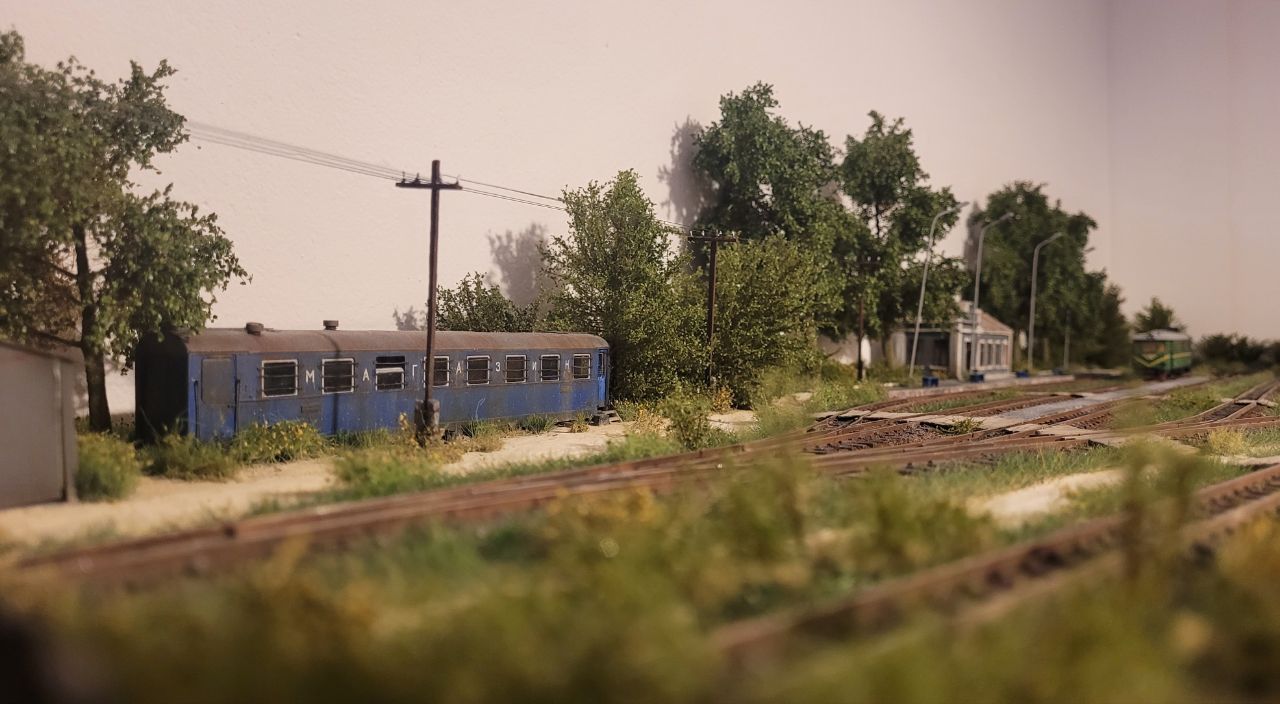

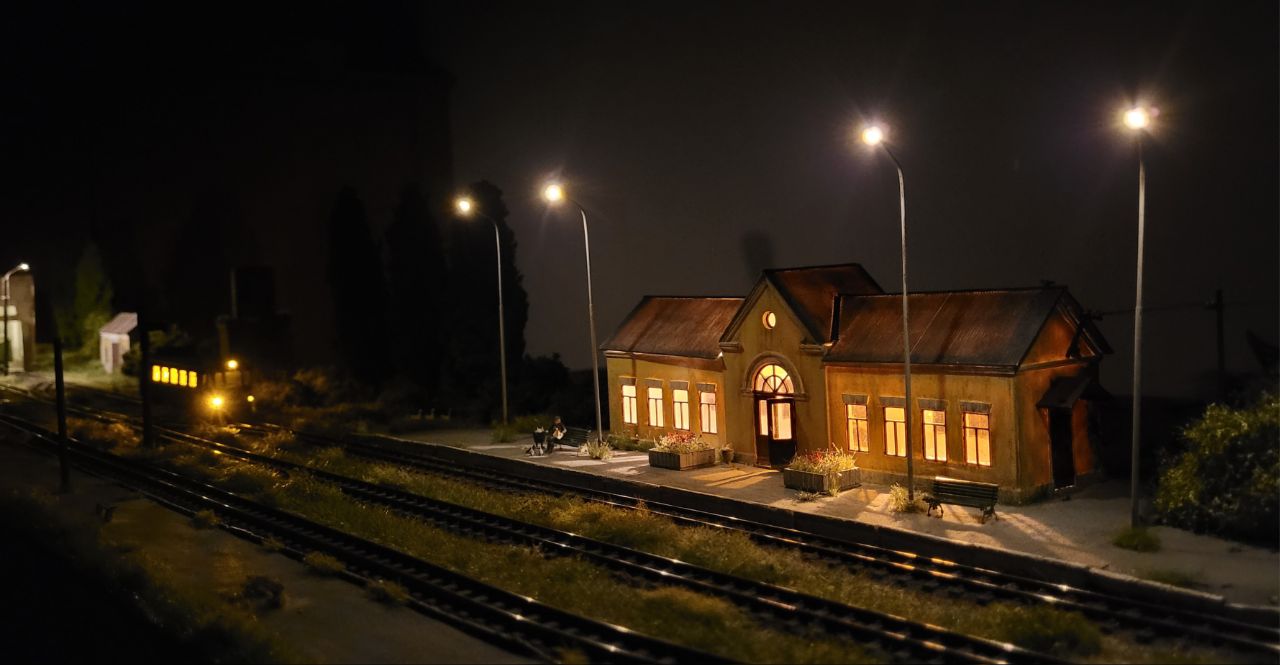

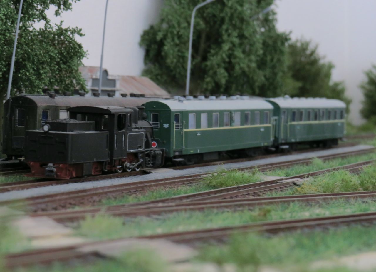

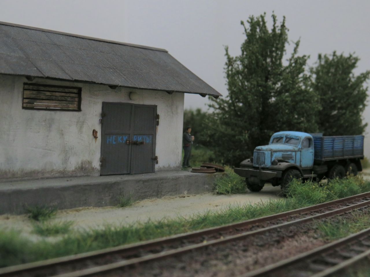

Со времени последнего поста в этой теме прошло больше года.
За это время макет увеличился - появилась новая станция, значительно больше первой.

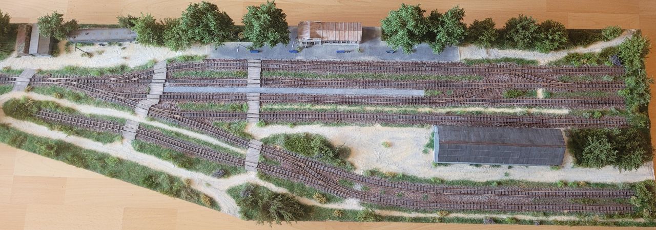

На станции 6 путей, 7 тупиков, 10 стрелок. Длина станции - 1.5 метра
Есть вокзал, пакгауз, магазин, сделанный из списанного вагона Pafawag 3Aw, металлический гараж и гараж из половинки ТУ2. На станции много зелени, а местами даже прямо зарослей: это же узкоколейка...
Все здания сделаны вручную.

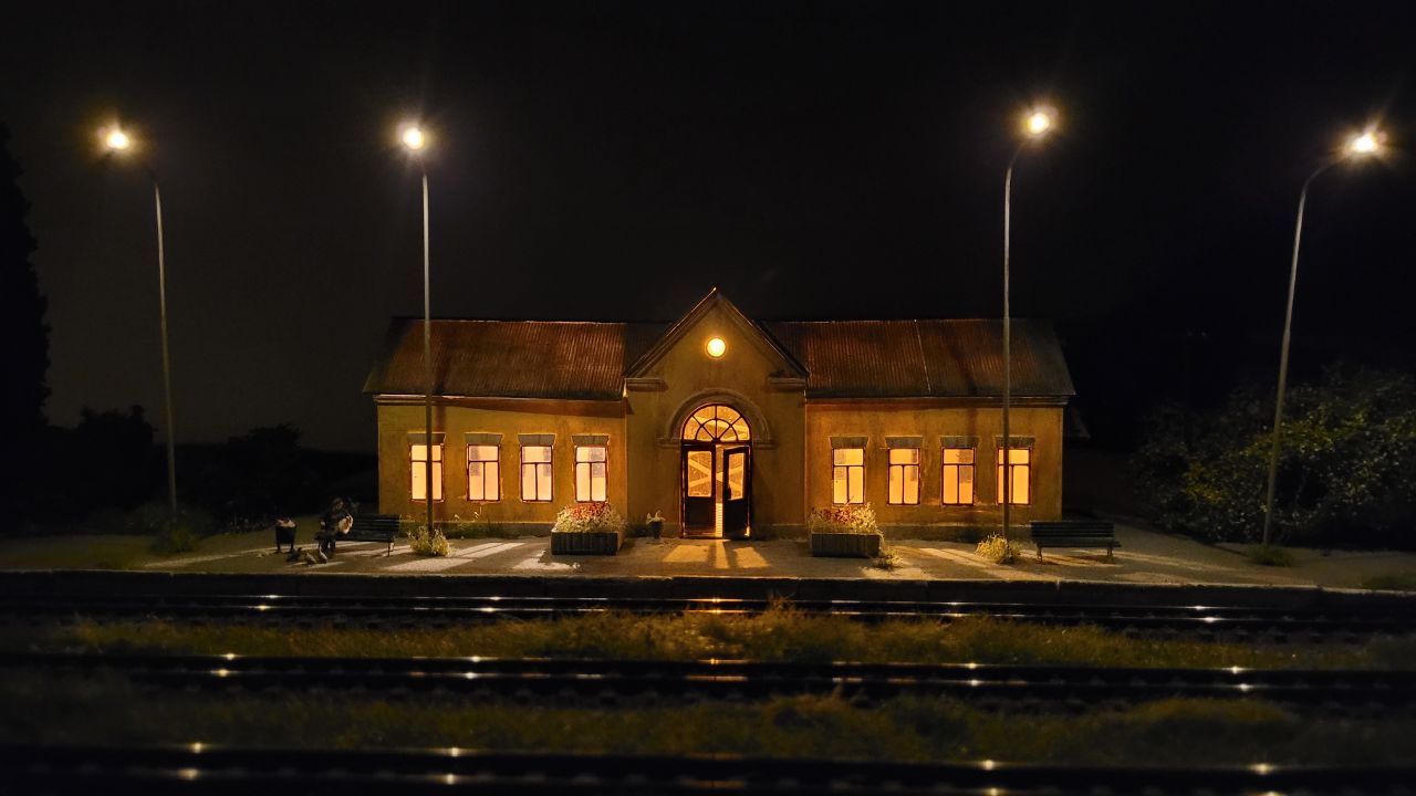

Предусмотрен ночной режим - освещение станции и свет в зданиях.
Собственно, фото ниже.

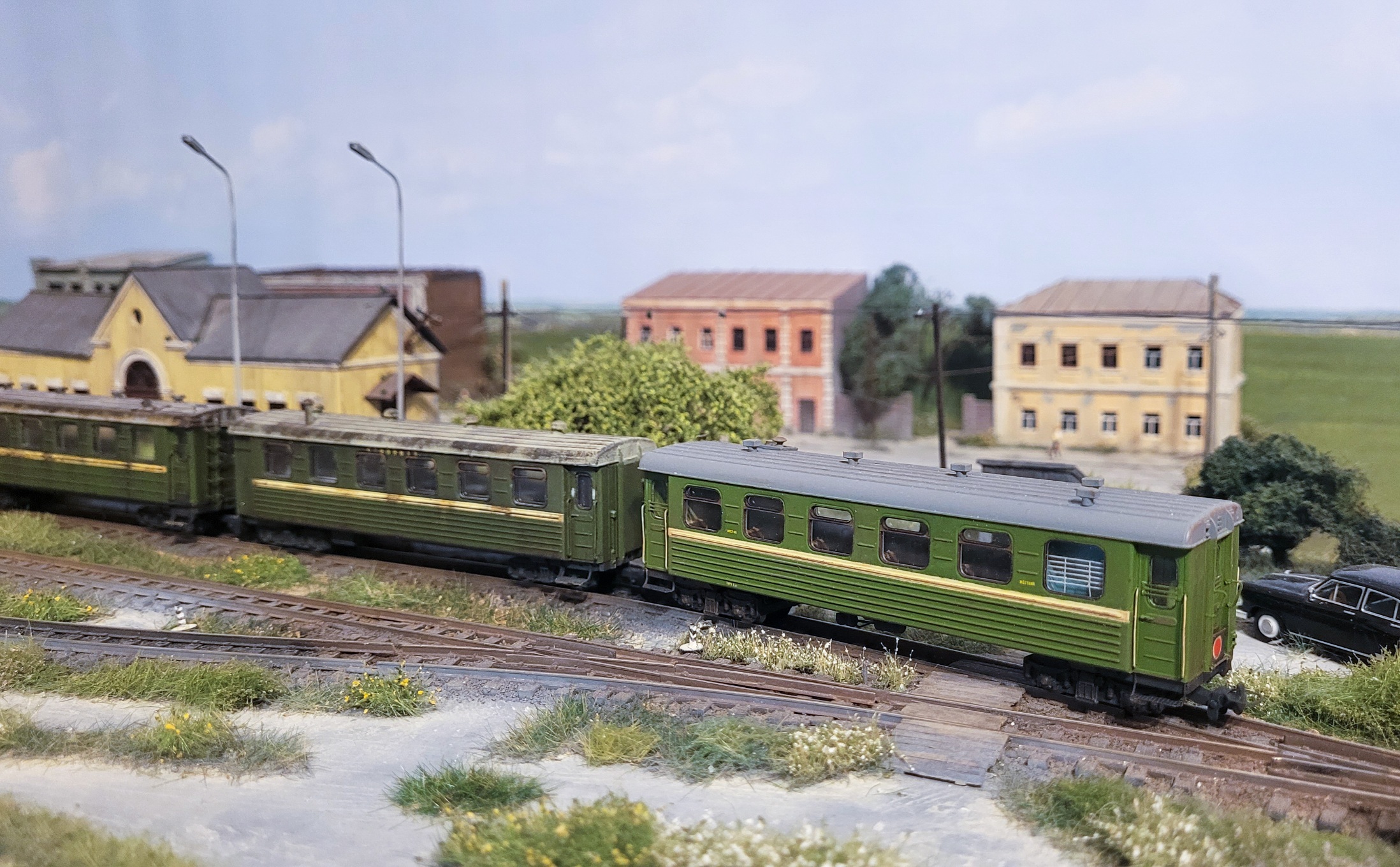

Вокзал
Прототипами послужили вокзалы Гайворонской узкоколейки (Дохно и Бершадь), но здание сделано всё-таки по мотивам. В вокзале проработан интерьер и установлены фигурки. Есть касса, фойе и зал ожидания. Двери открываются.

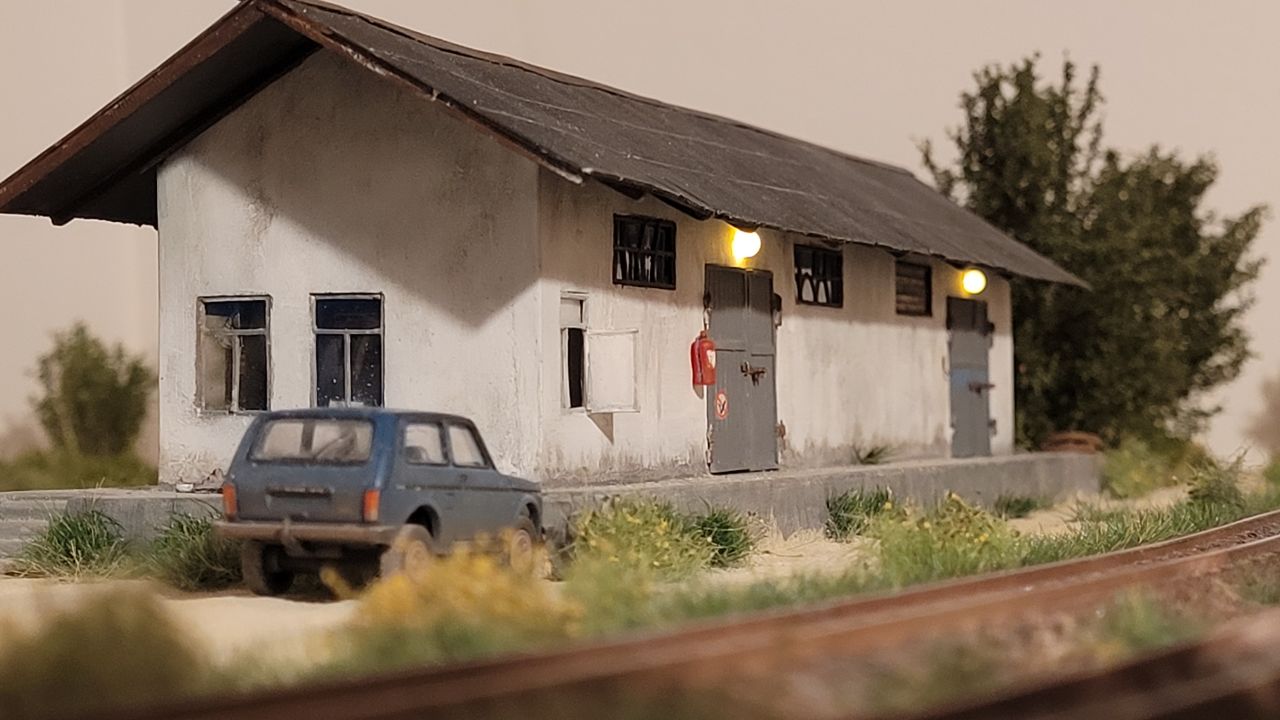

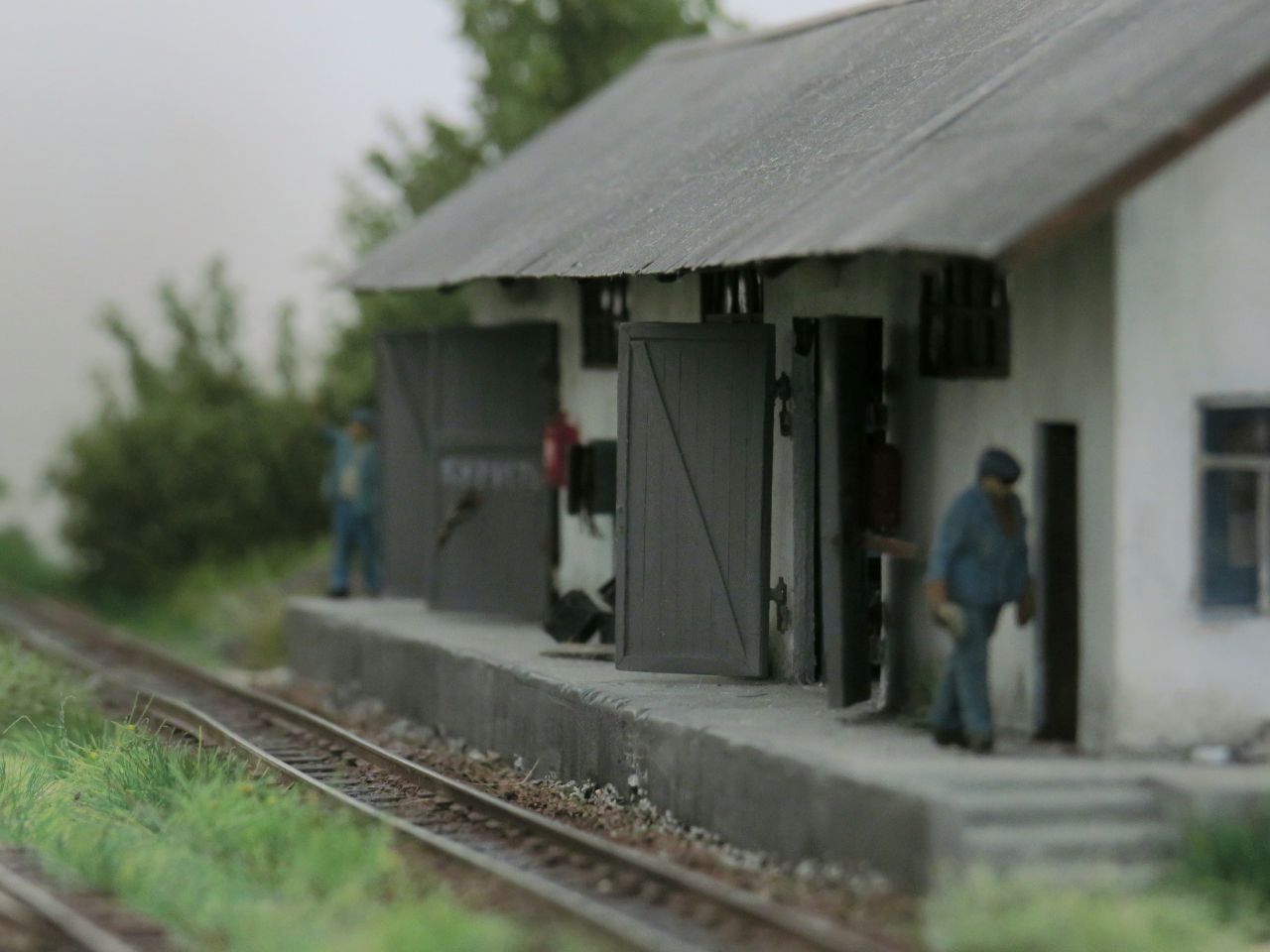

Пакгауз
Самое сложное здание на макете. Все ворота открываются и оборудованы действующими засовами. Есть "контора", куда дверь тоже открывается. В помещении склада установлено немного стеллажей.

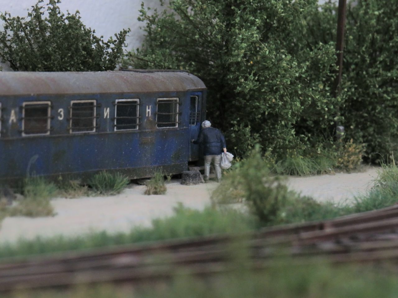

Cписанный вагон Pafawag 3Aw, снятый с тележек и переоборудованный в магазин. Создан по реальным прототипам таких сооружений.
Сделан из бракованной отливки от RTM и доработан - решётки на окнах, открывающаяся дверь, интерьер, свет.

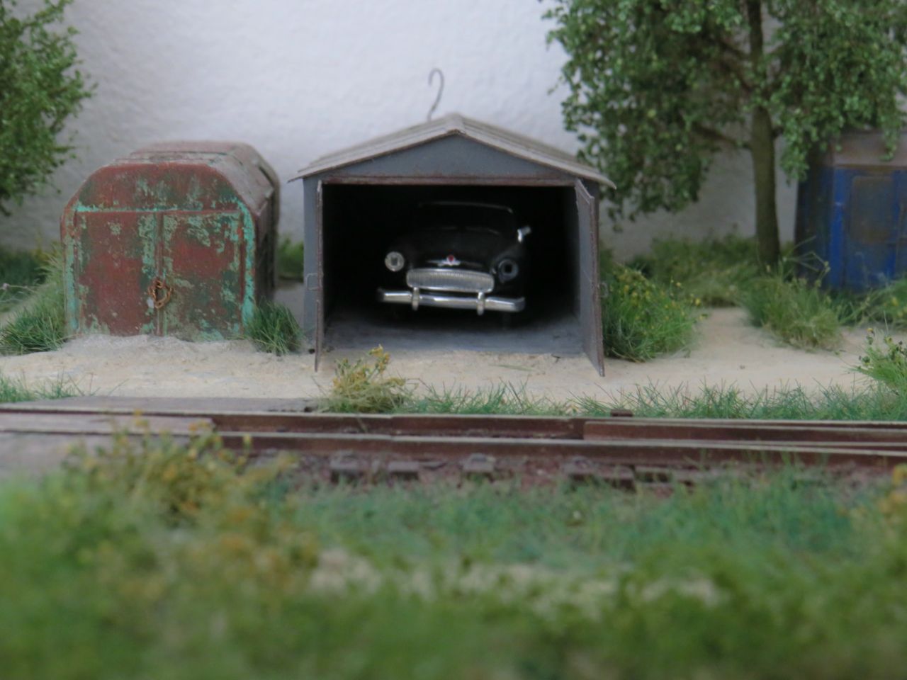

Гаражи
Один - стандартный металлический гараж с открывающимися дверями.

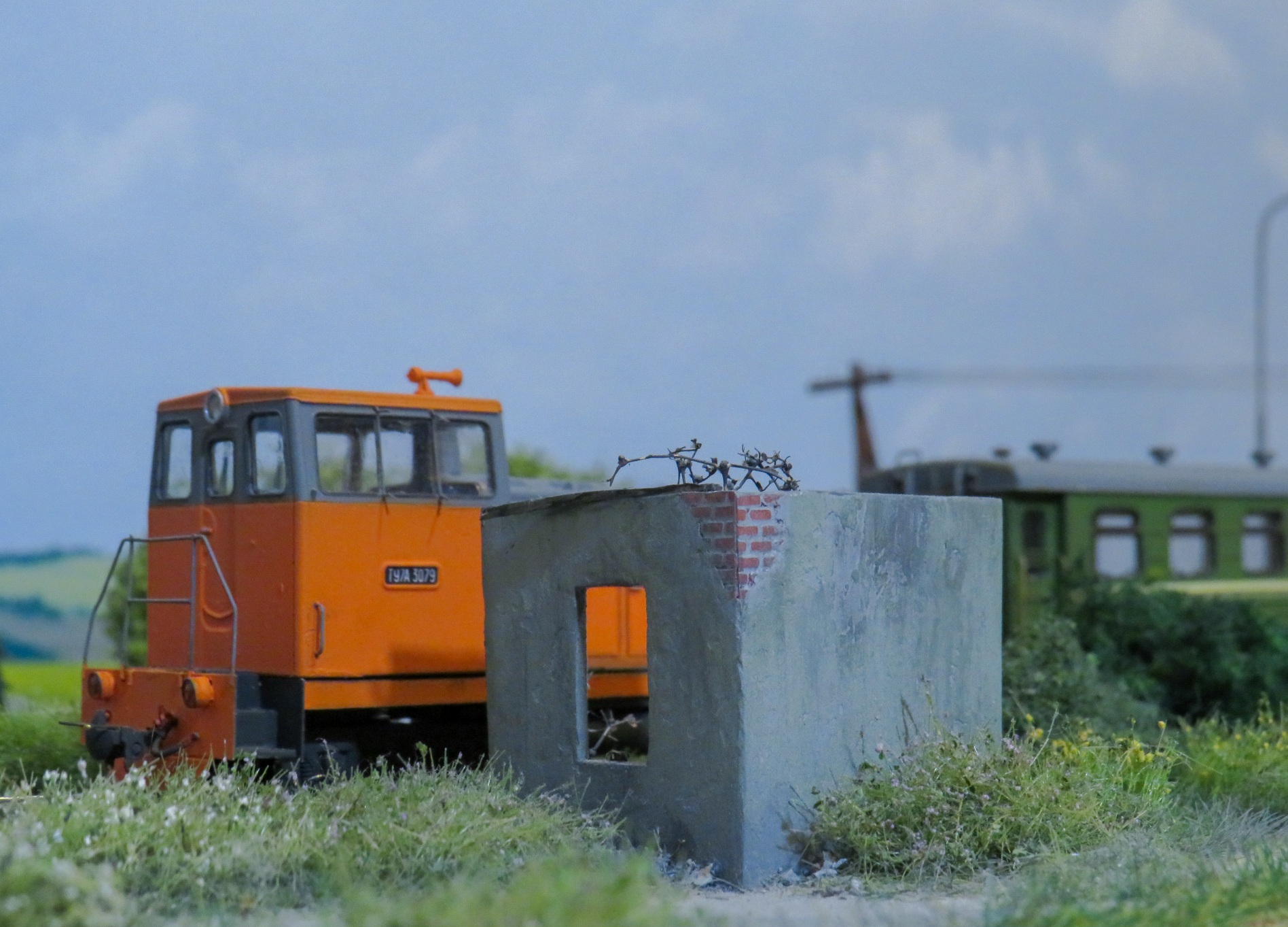

Второй сделан из основательно проржавевшей половинки ТУ2 (вторая половинка использована на соседней диораме). В этом гараже никаких функций нет.
Ночные фото

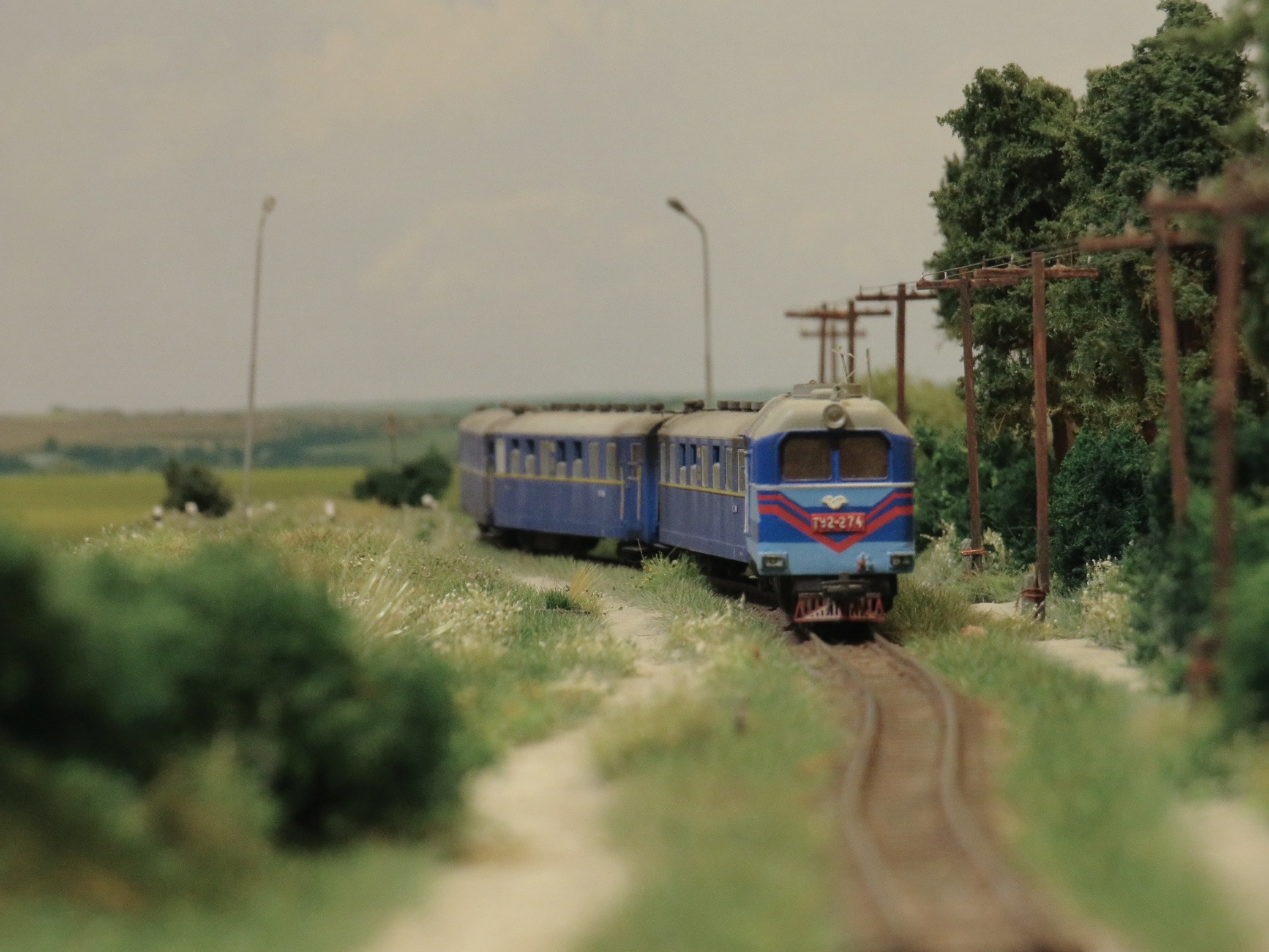

Прошел ещё год и я сделал ещё один модуль для узкоколейного макета.
На модуле - участок перегона с мостом через речку.
Главный объект, конечно, мост и река. Река сделана так, чтобы можно было пускать реальную воду, но если реальной воды нет - залитая прозрачная смола вполне реалистично её изображает.
Сделаны берега, спуск к воде, освещение перед мостом, сигнальные знаки, и, как на всех остальных модулях, столбы с проводами.
Наконец-то перегон на моём макете стал длиннее станции 😀
Общая длина модульного макета теперь - 5.45 м.
Фото готового модуля
Мост сделан в основном из мусора палочек для кофе и бамбуковых шпажек из супермаркета.
Берега реки - пластиковые, дополнительно проклеены термоклеем и всё, до чего может достать реальная вода - пропитано смолой.
Столбы - те же палочки для кофе, провода - мононить (как на всех остальных модулях).
Деревья - MBR, Freon и немного самодельных. Для зелени использовалась трава от Heki, коврики от Polak и Mbr.
