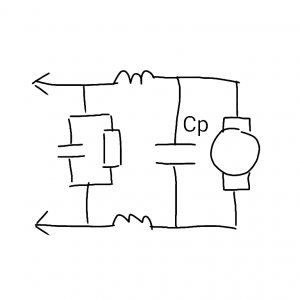

Щось я не дуже зрозумів. Можно схему намалювати?

Trainworld писав:
19 вересня 2021, 15:37
Cp — это накопитель энергии (конденсатор большой ёмкости).
Дроссели ограничивают изменение тока (которое особенно велико при зарядке конденсатора-накопителя при восстановлении пропадавшего контакта с рельсами).
Цепочка из небольшого конденсатора и большого резистора на входе компенсирует выбросы напряжения самих дросселей при пропадании контакта с рельсами.
Как-то так.

railmodel писав:
19 вересня 2021, 16:10
Trainworld писав:
Как-то так.
Дякую.
Так норм, я подумав паралельно кожної коткшки. :)
С цією схемою треба обережно, я маю на увазі с ланцюжком (шунт). Якшо освітлення світлодіодне, при певних обставинах вони можуть вийти з ладу.

Trainworld писав:
19 вересня 2021, 16:43
Кстати, можно вместо шунтирующей цепочки слева поставить резисторы небольшого номинала параллельно дросселям. Тогда при переходных процессах они будут гасить на себе выбросы, а при установившемся постоянном токе окажутся шунтированы дросселями.
Тут надо экспериментировать (или моделировать в симуляторе схем).
Востаннє редагувалось 20 вересня 2021, 00:06 користувачем railmodel, всього редагувалось 2 разів.

railmodel писав:
19 вересня 2021, 19:12
Кстати, можно вместо шунтирующей цеплчки слева поставит резисторы небольшого номинала параллельно дросселям. Тогда при переходных процессах они будут гасить на себе выбросы, а при установившемся постоянном токе окажутся шунтированы дросселями.
А для надійності, не замість, а додатково поставити.
