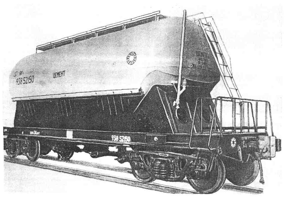

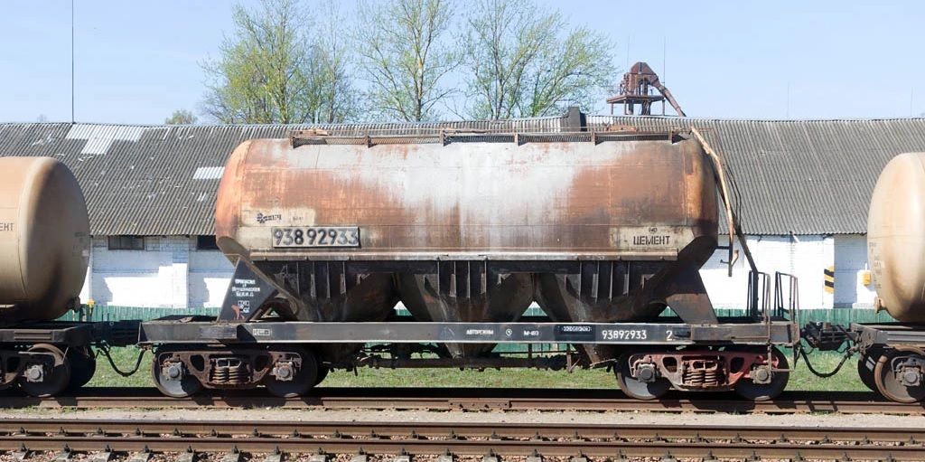

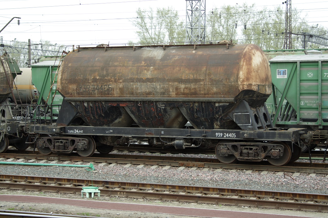

За большинство фотографий прототипа надо сказать спасибо соседнему форуму ("Скейлу"). Когда увидел данный вагон вживую, был уверен, что вижу хоппер. :oops: Оказалось, что это эдакий гибрид:
Вагон перевозит цемент и подобные ему порошковые грузы. Разгружается с помощью подачи сжатого воздуха. Выпускался ждановским (мариупольским) заводом с 1985-го.

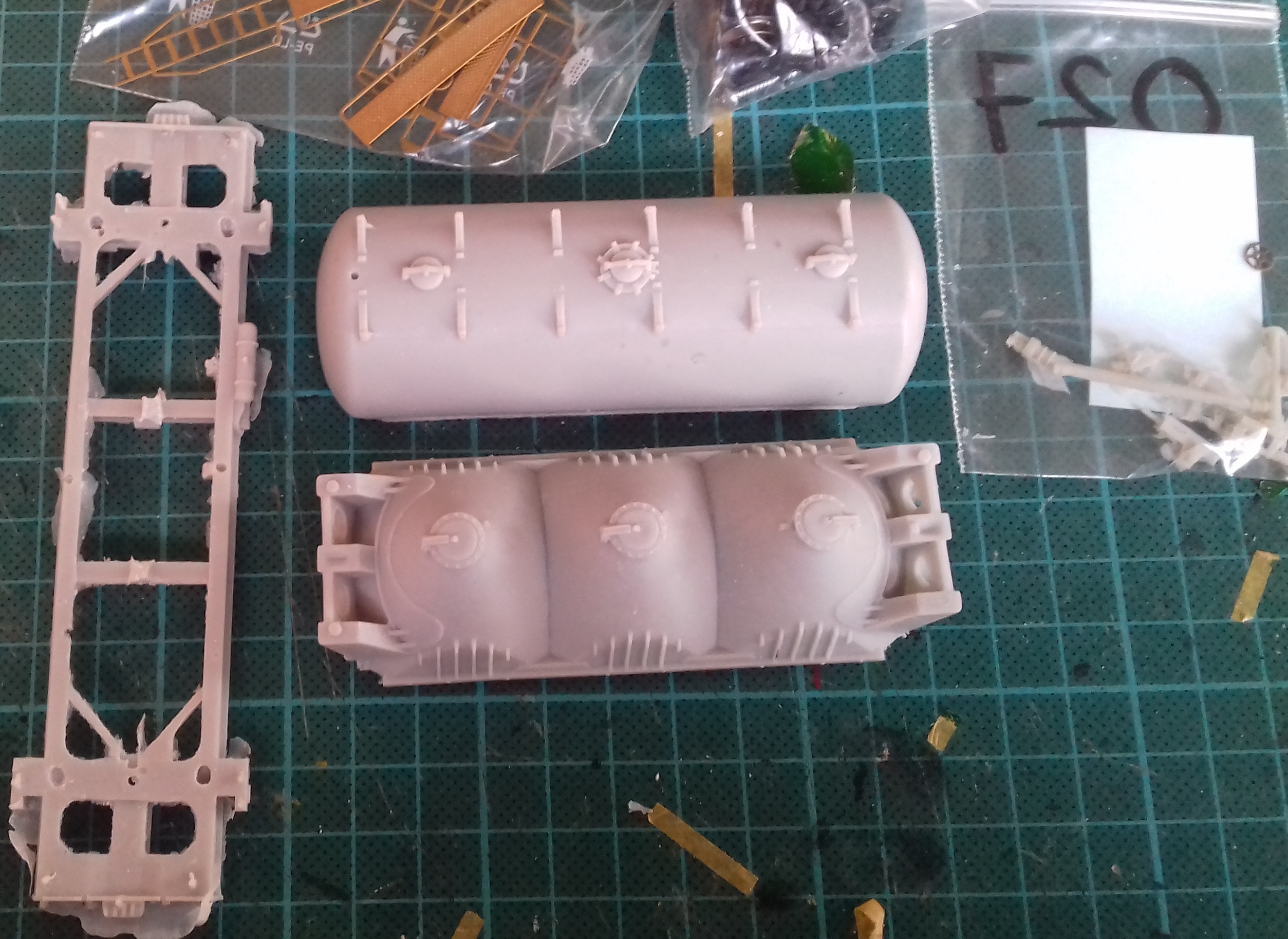

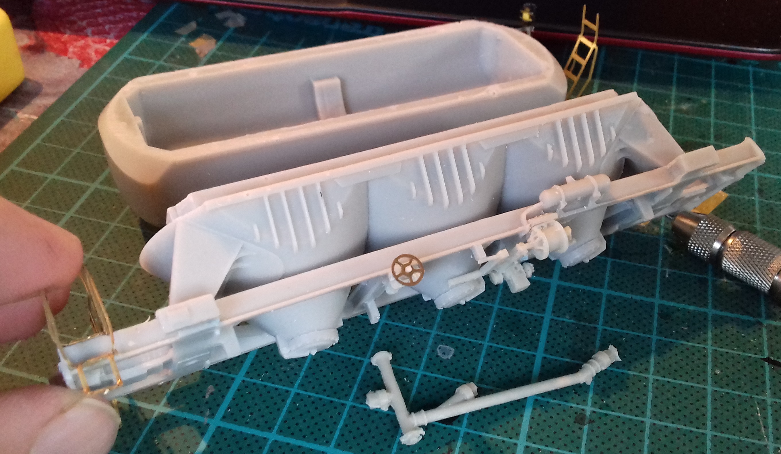

В коробке с китом приехало следующее:
Да, на деталях много облоя. Есть мелкие раковины. Но порадовало, что все стыкуется и есть почти полный комплект деталей. Не хватало всего одного элемента.
Обилие травла сначала испугало. Памятуя попытки работать с тем, что вкладывает в киты Камушкин и Бражник, ожидал длительного интима. Однако ничего подобного: материал толще и не ломается с первой попытки его гнуть.
Оказалось, травлёные детали хорошая штука, если они не говно.
Пришлось повозится, очищая от облоя трубопроводы. Качество литья не ахти, но с этим тоже как-то справился.

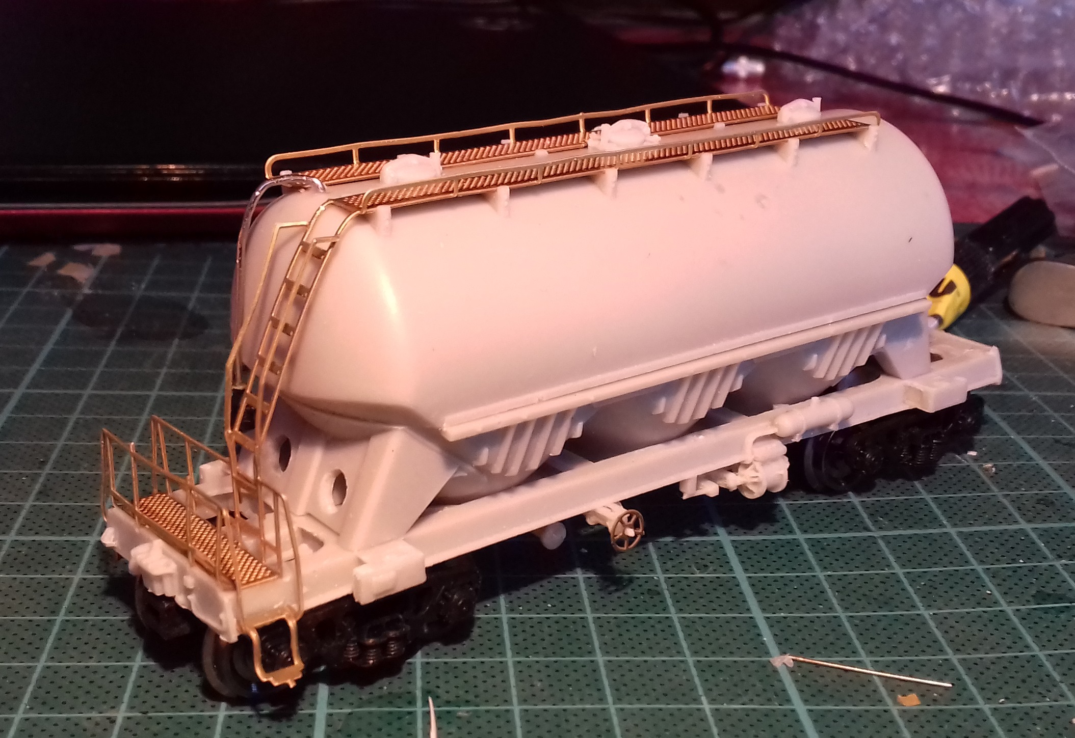

Также понадобилось изготовить воздухопровод сброса давления (именно его не хватало). Взял толстую проволоку и кусок пластика. Вышло грубовато, но увы - выготовить столь мелкие элементы пока не под силу.

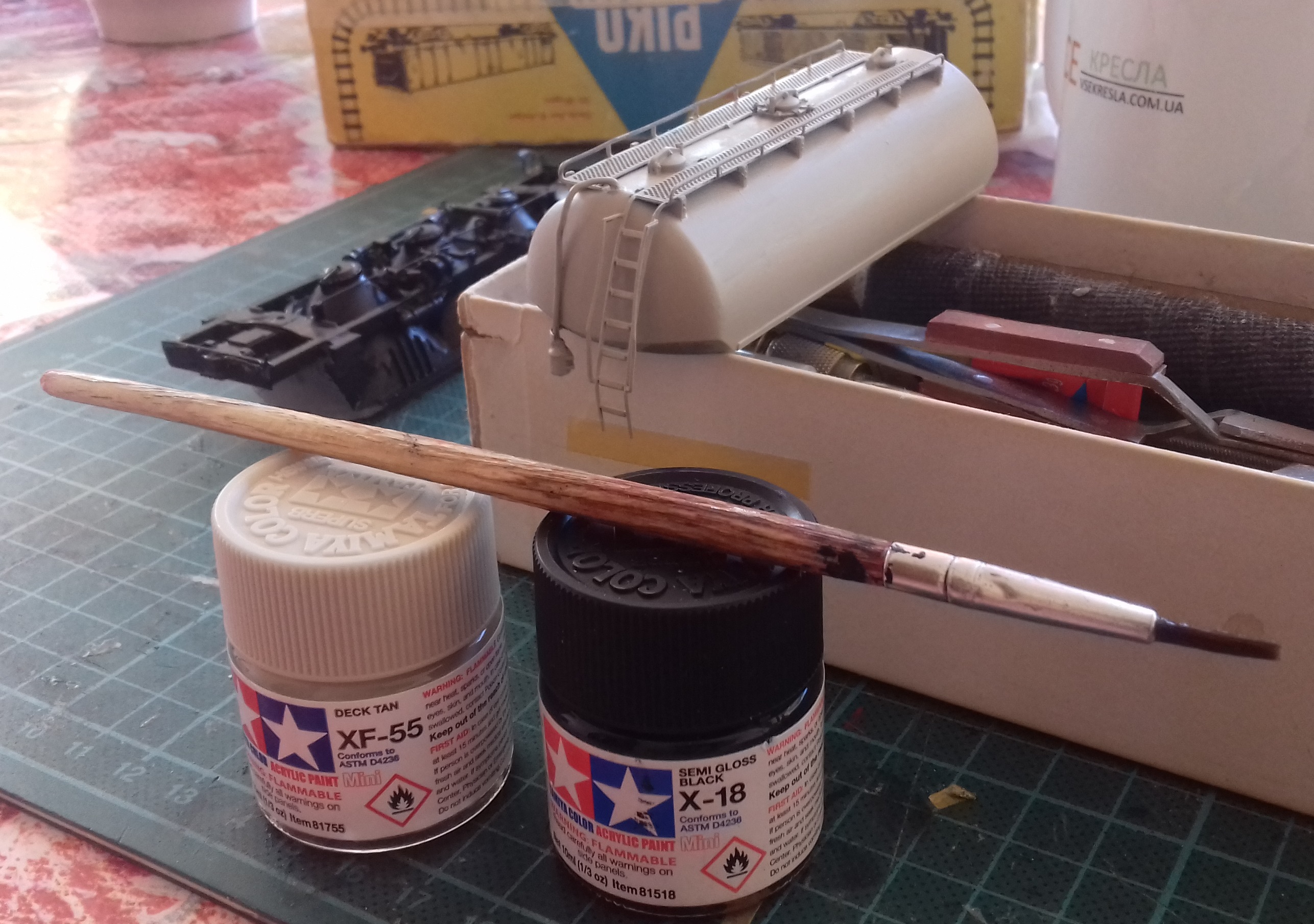

Выготовил вагон под покраску.
А вот с окраской возникла дилемма. Нравилась традиционная советская двухцветная схема, но баллонов с нужной краской, как и аэрографа, у меня нет. Можно было задуть в современные раскрасы, вроде такого:
Но не лежала душа. Решился "дуть кистью".
Вагон приписал к БЧ. Именно белорусская "чугунка" отличается обилием старых конструктивов и окрасов. Что неоднократно наблюдал на железной дороге.

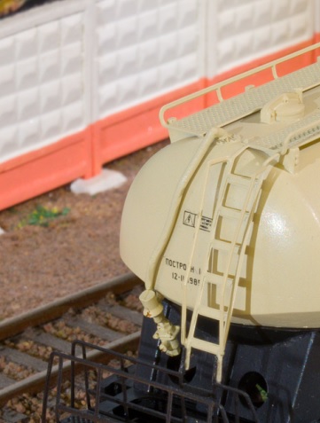

Итого, что получилось:
