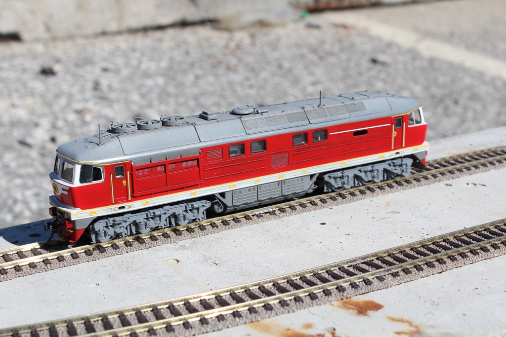

Буквально за неделю до праздника ЮрСаныч передал мне замечательный материал для запила - свой неоконченный ТЭ109. На мое везение, модель явно не вписывалась в ту эпоху, которую моделирует Саныч.
ТЭ109 ЮрСаныча
ТЭ109 ЮрСаныча
Напомню, что кузов тепловоза - это склейка от Revell. Я планировал приобрести аналогичную, набор для самостоятельной сборки явно хороший вариант для переделки. Но в итоге мне досталась не просто склейка, а еще и ходовая часть к ней. Чему я очень рад. Но что еще важнее - получил музу! Несмотря на нестандартно тяжелое (по работе) окончание года, находил полчаса-час в сутки чтобы попилить. О чем собственно и будет данная тема.

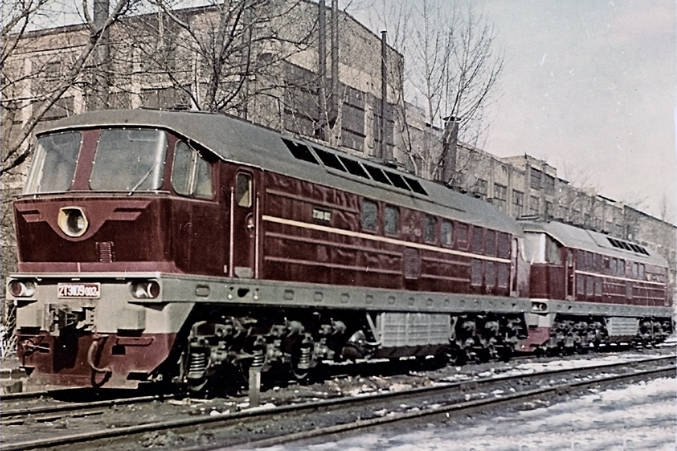

Традиционно начну тему с прототипа. Однако в этот раз особо много написать не получится. В сети немного информации, да и в книге Виталия Ракова про машину буквально один абзац. В чем сходятся все источники - 2ТЭ109 был экспериментальным, для проведения сравнительных испытаний с другими тепловозами. Например, его "конкурентом" был харьковский 2ТЭ40, на котором стоял новый V-образный четырехтактный дизель Д70.

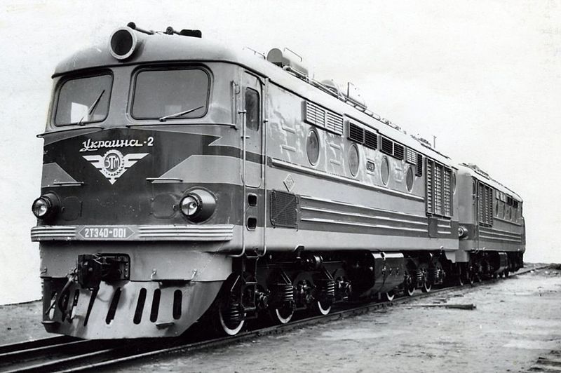

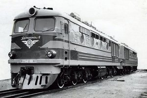

"Конкурент" 2ТЭ109 - харьковский 2ТЭ40

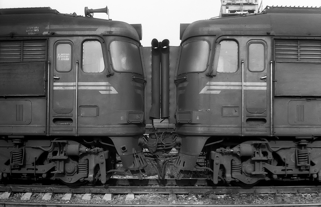

Двойная "Люся"
Двойная "Люся"
Вместе с односекционными ТЭ109, "луганками" (2ТЭ10л) и "Украиной - 2" (2ТЭ40) двойные "Люси" поступили в молдавское депо Бельцы на сравнительные тесты. Как пишет Виталий Раков, "они расходовали меньше топлива по сравнению с тепловозами 2ТЭ10Л примерно на 14%. Используя опыт создания и эксплуатации тепловозов ТЭ109, Ворошиловградский завод внес в их конструкцию ряд усовершенствований, строил их в дальнейшем для колеи 1435 мм. Опытные же тепловозы ТЭ109 использовались на хозяйственной работе".

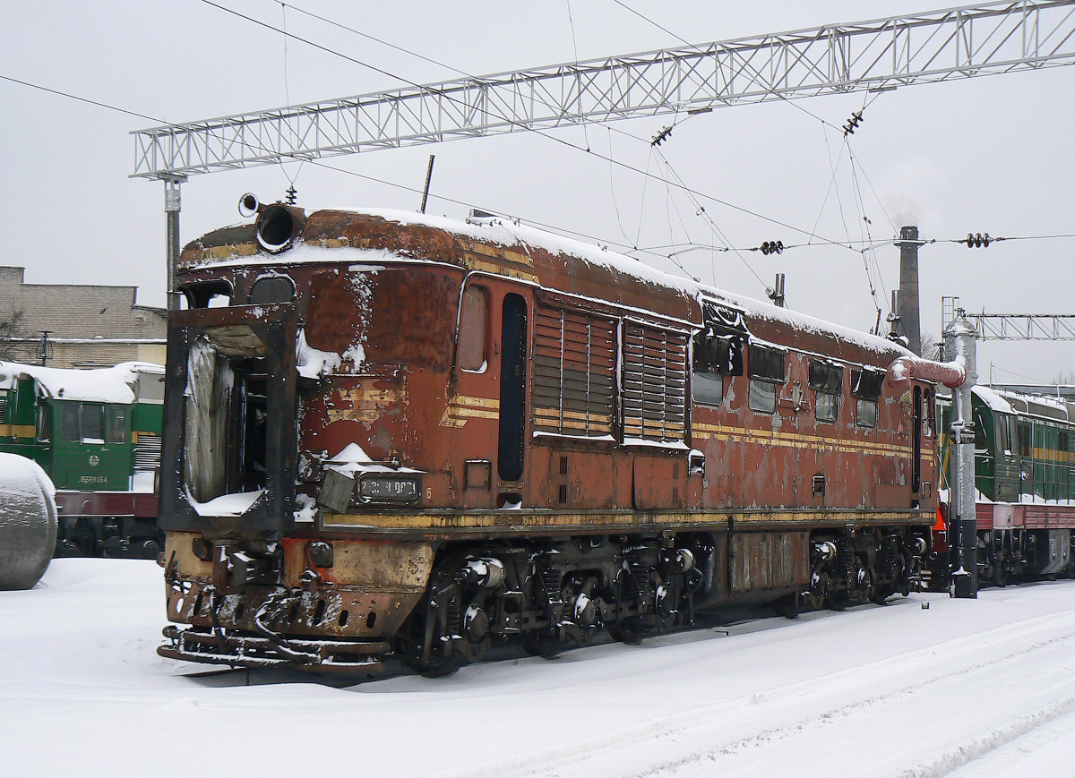

Секция 2ТЭ109 в хозяйственной работе

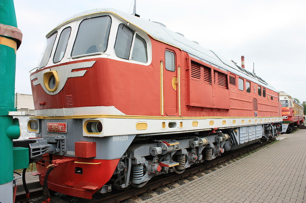

Как и М62-1, одной секции 2ТЭ109 повезло: дожила до музея.
В Бресте
В Бресте

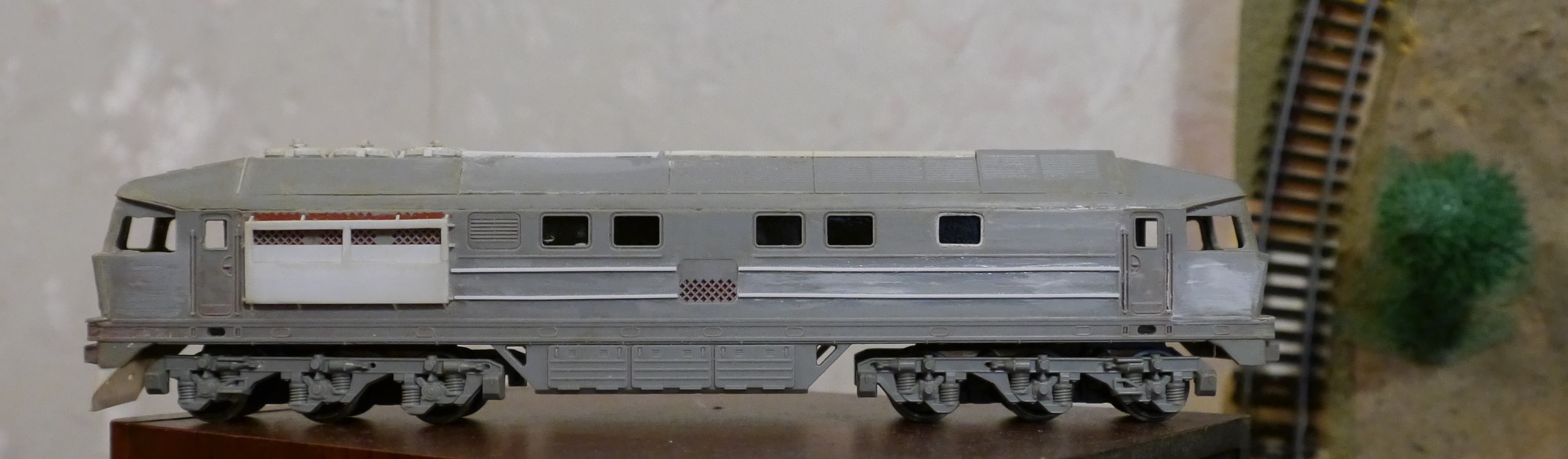

Модель

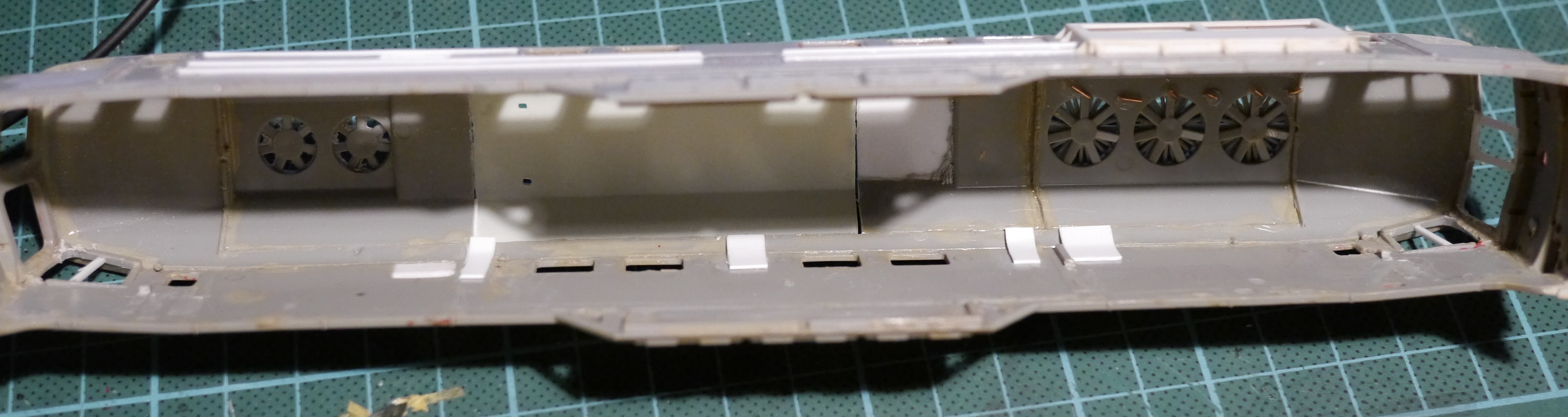

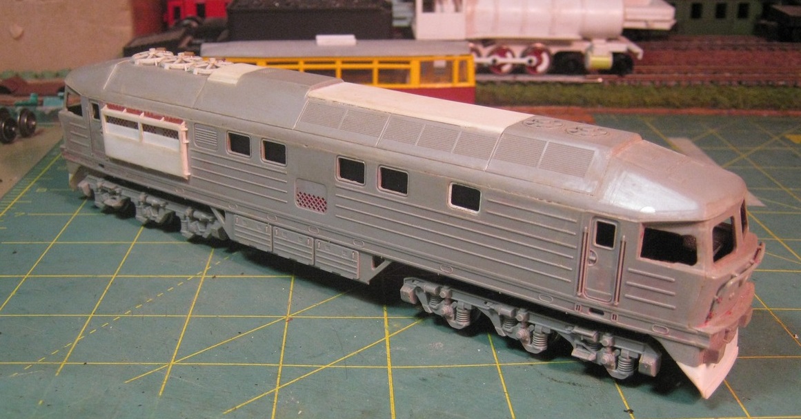

Как упоминал выше, "базой" для переделки служит Br 130 от Revell. Несмотря на близкое родство, при более внимательном рассмотрении становится понятно, что по кузову есть весьма много отличий. Постараюсь их описать по порядку, с картинками.
Итак, первое, что бросается в глаза - другие гофры. На 130-м их много, и тонких. На 2ТЭ109 мало, и толстые 8-) В общем, гофрирование полностью удаляю, шпаклюю царапины и клею новые гофры.
Второй очевидный момент - переходная кабина.
Продолжение следует...

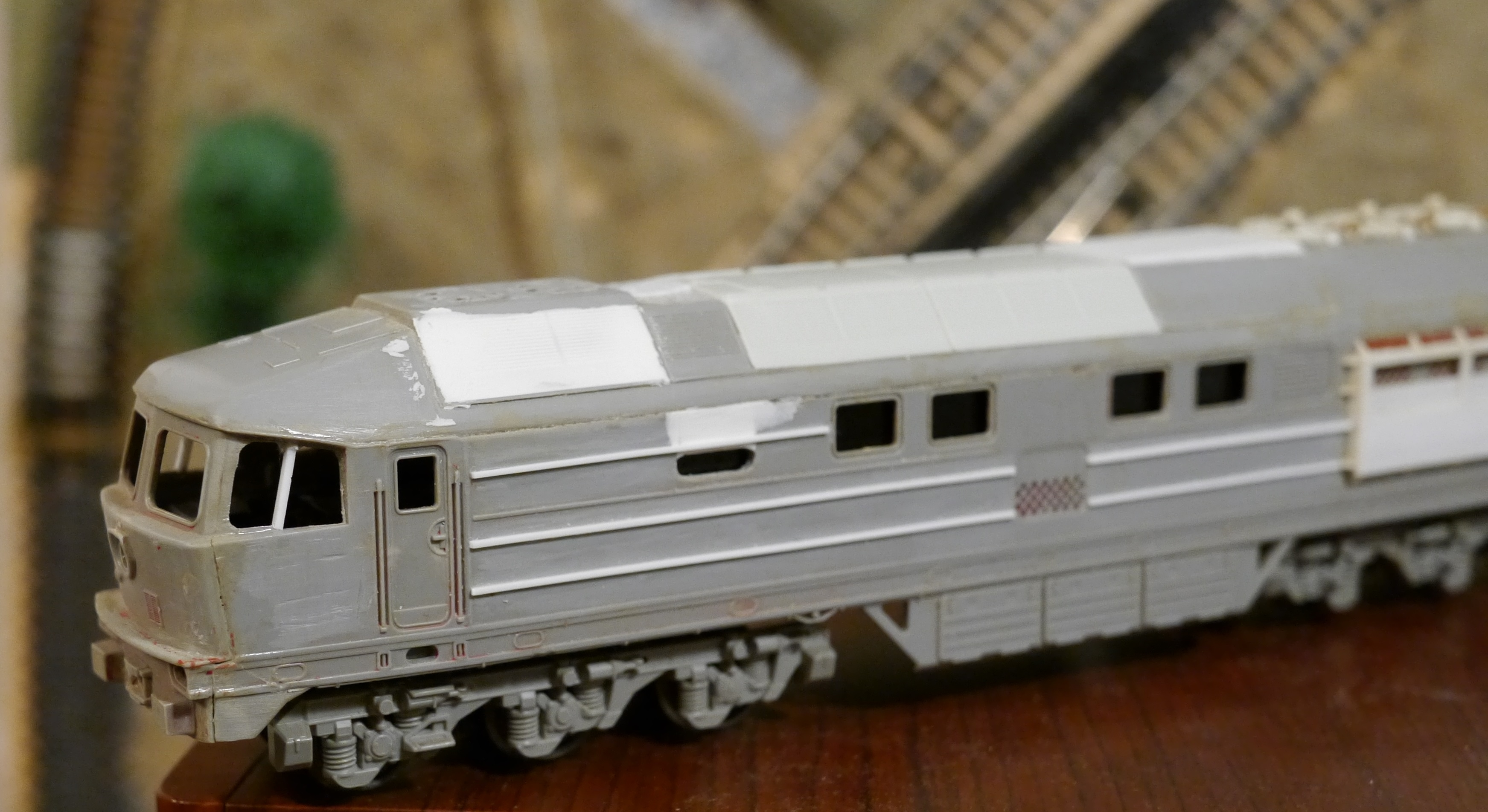

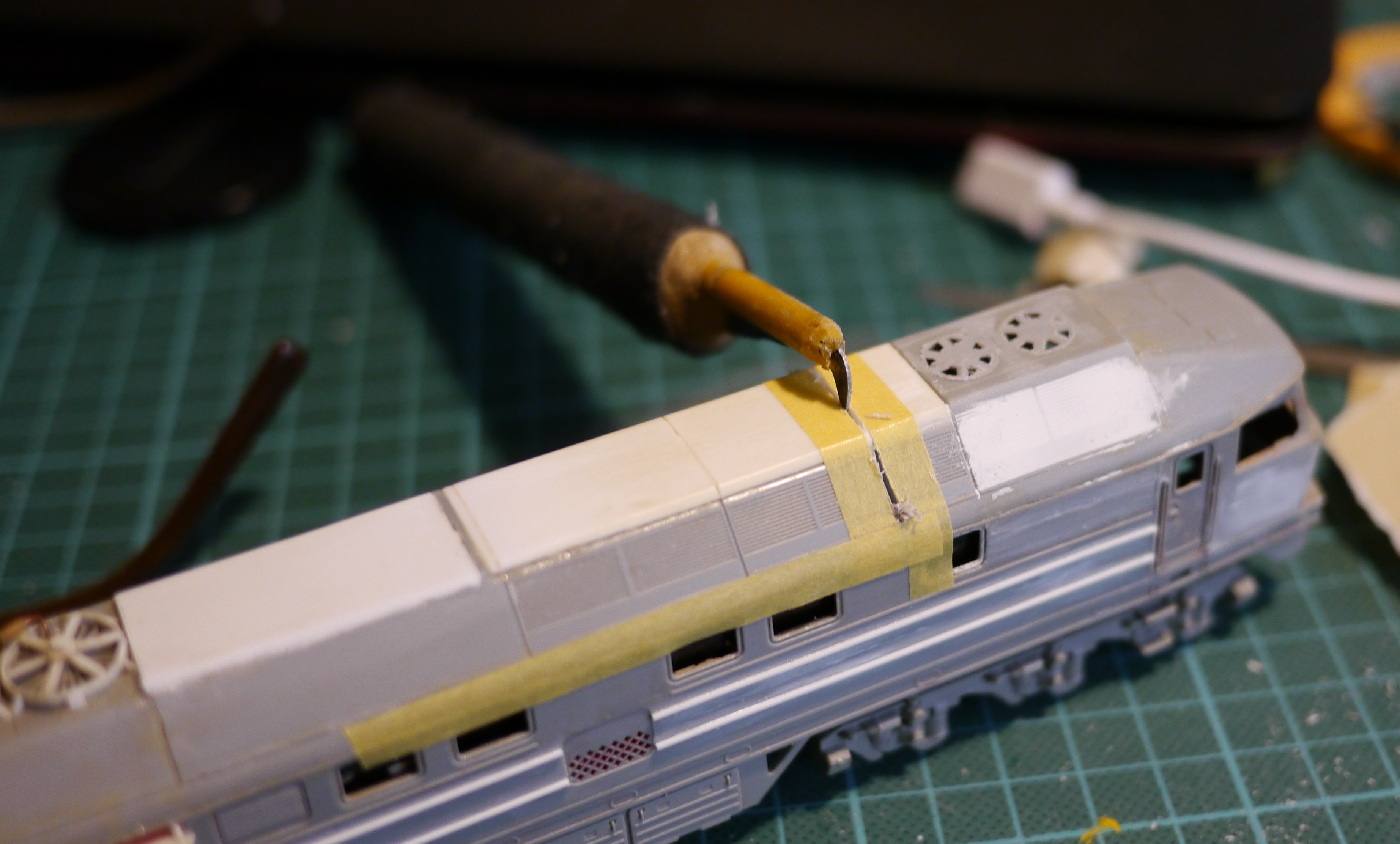

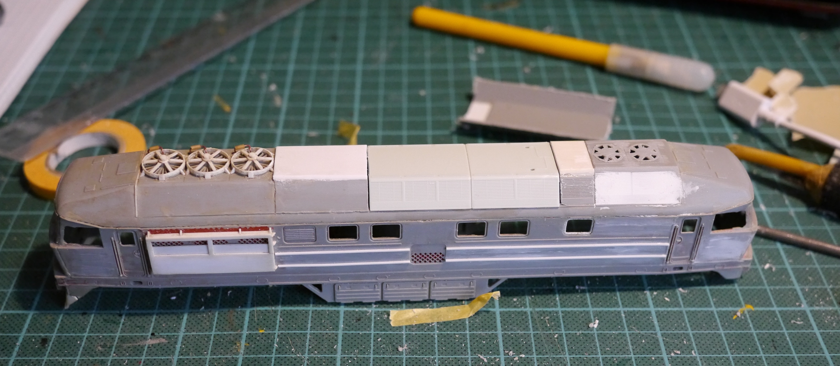

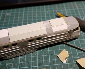

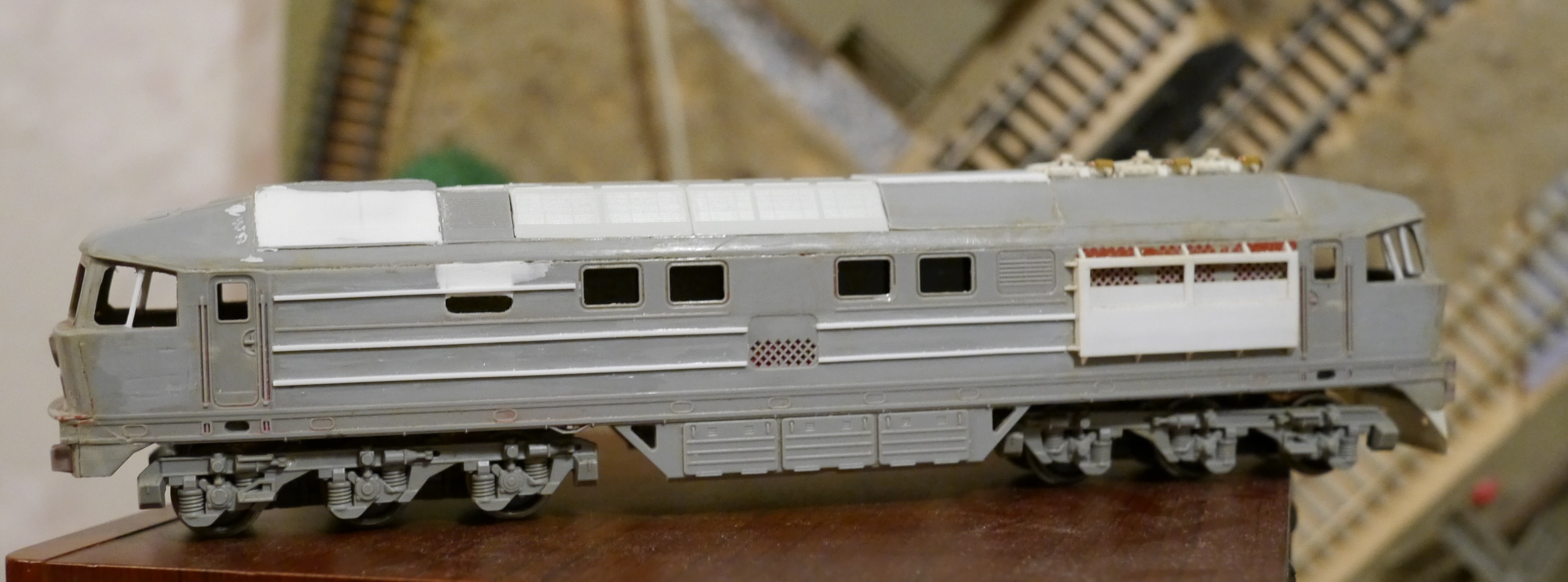

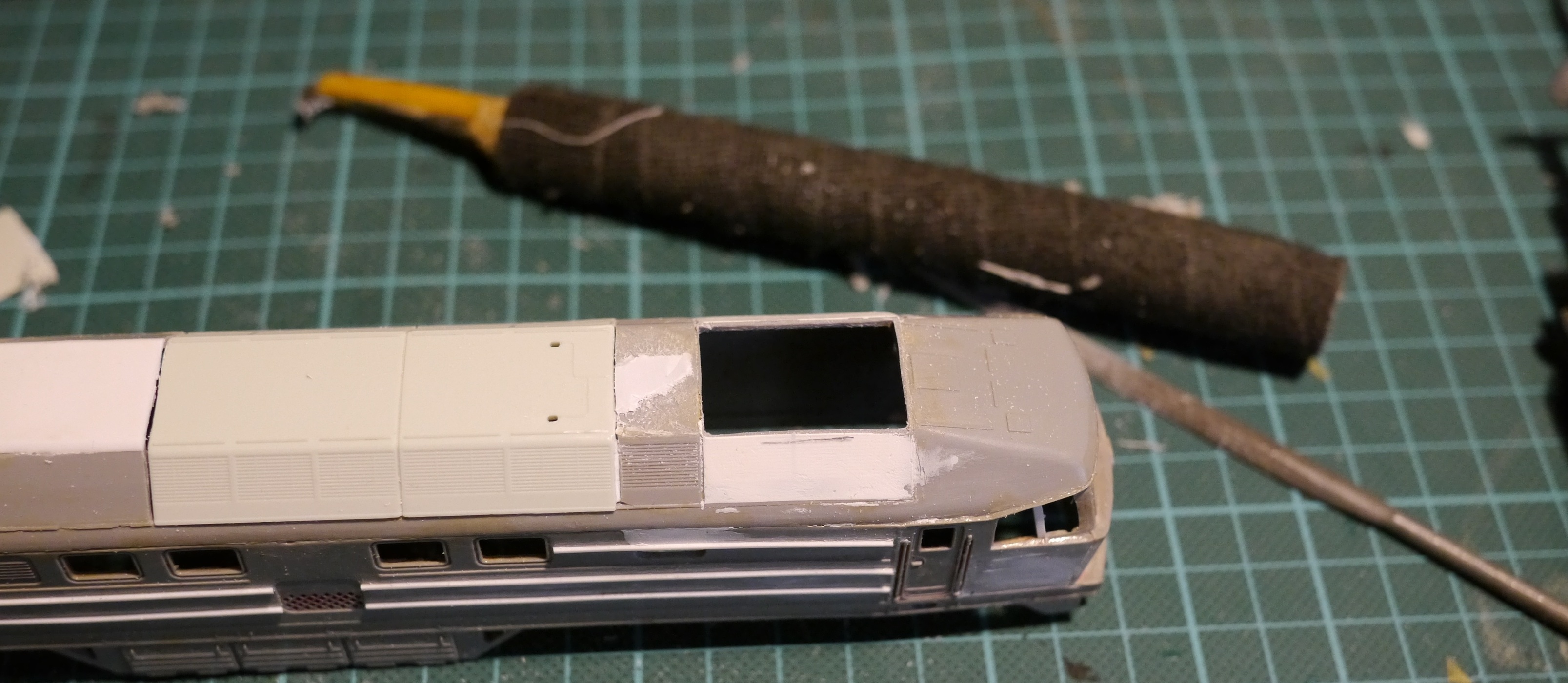

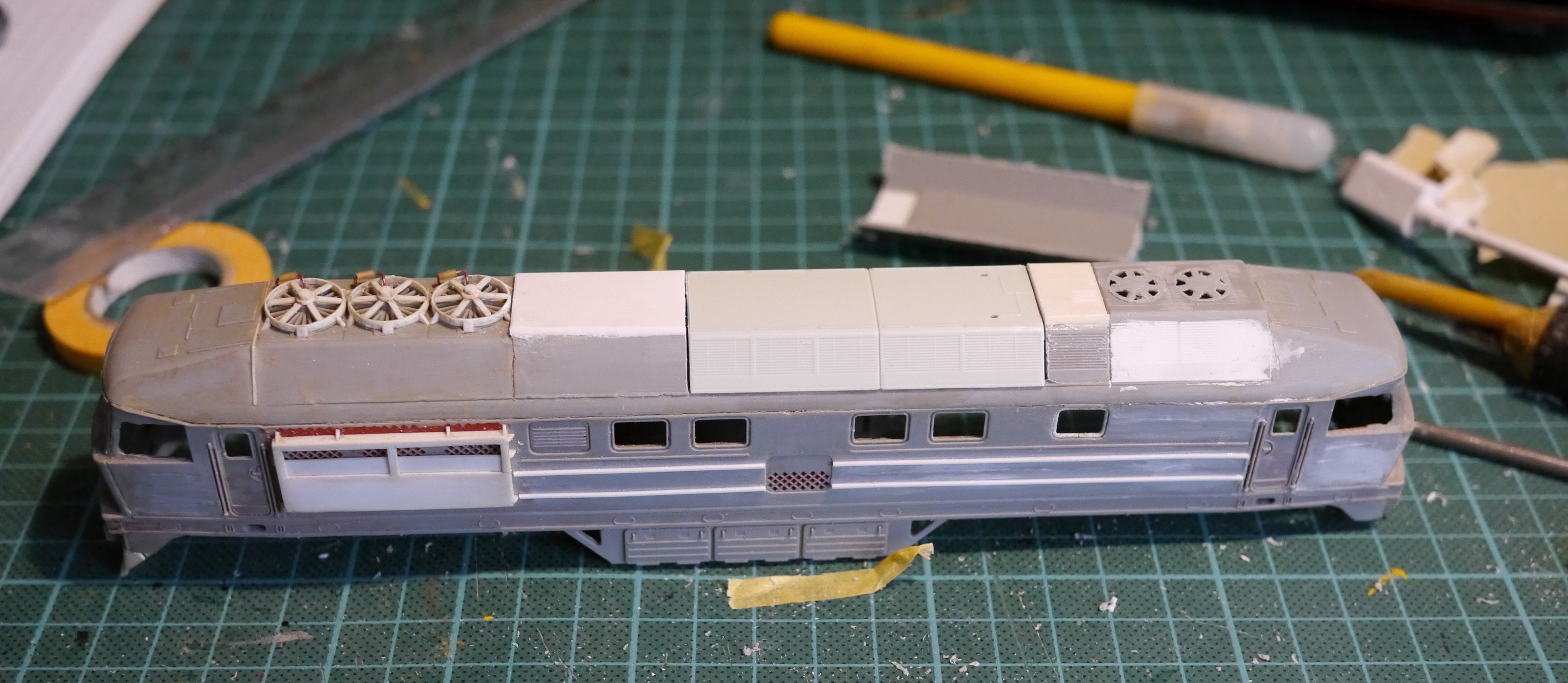

Пока что вожусь с крышей. Внимательное рассмотрение фотографий показало, что расположение решеток на скатах крыши не такое, как на 130-х. Также нет реостатного тормоза и его вентиляторов. Отсутствует глушитель. Честно говоря, даже приуныл слегка... думал оставить как есть. Но выручил Stinky, у которого были детали крыши из аналогичного набора Revell. Решился на перепил.
Вырезаю фрагмент крыши.
На фото видно, что вентиляторы реостатного тормоза сточил, а решетки по бокам от них - зашпаклевал. Затем установил заранее приготовленные элементы.
Установка новых элементов.

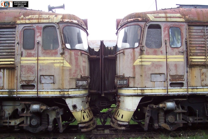

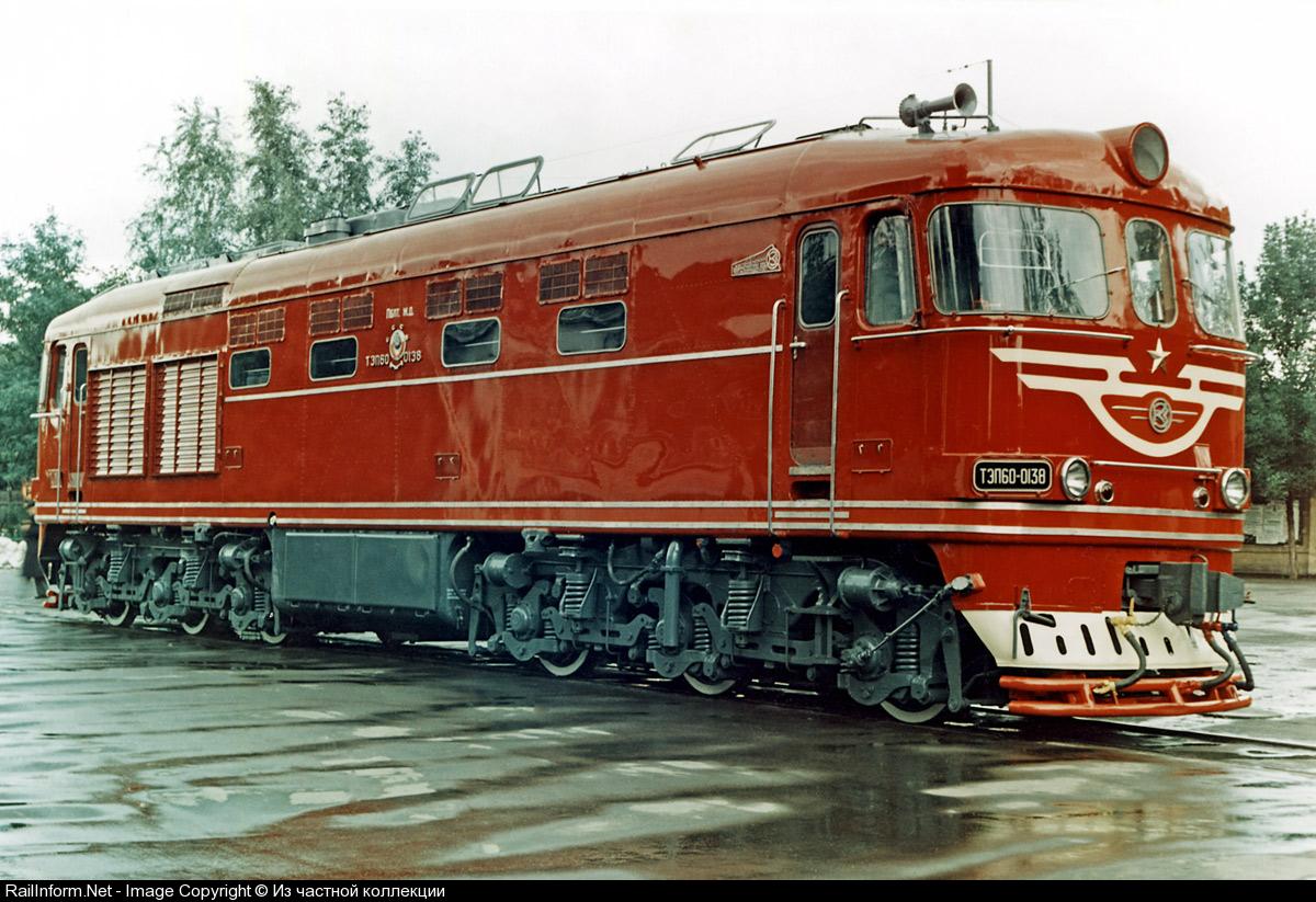

vover писав: Весьма впечатлило решение с переходом - оригинально и внешний вид не испортило. Ведь были же в СССР талантливые инженеры-дизайнеры :roll:
Вов, аналогичное решение было заложено в ТЭП60. Помимо выпущенных из завода 2ТЭП60, были случаи, что одиночные машины объединяли в двойную.
Повідомлень: 1767
Has thanked: 12 times
Re: 2ТЭ109
Muton писав: Вов, аналогичное решение было заложено в ТЭП60. Помимо выпущенных из завода 2ТЭП60, были случаи, что одиночные машины объединяли в двойную.
то есть элементарная переделка в депо превращали обычные "одиночки" в "сплотки" с переходным суфле?
интересное решение, интересная моделька

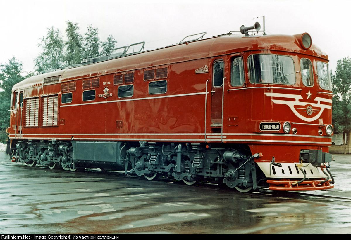

По 2тэп60,
с завода выпускалось низкое суфле, потом ряд этих же двойных проходили ремонт с установкой суфле где не надо было проходить на корачках. На БЧ из спарок делали одиночки, наоборот небыло.

vover писав:Весьма впечатлило решение с переходом - оригинально и внешний вид не испортило. Ведь были же в СССР талантливые инженеры-дизайнеры
Все прозаичней, и талантливые инженеры-дизайнеры тут не причем. Просто в совке не было технологий изготовления стекла "триплекс" такого размера и формы. По этому стекла на ТЭП60 делались из пластика толщиной 12мм. При больших размерах пластик "вело" , и сделали не два лобовых стекла а три. Но даже при меньших размерах пластиковые стекла гнулись, вылазили из пазов, мутнели и сильно царапались.
Полностью наладить производство стекол "триплекс" в совке смогли наладить только к средине 70-х. Этим занимался единственный!! в совке Борский стекольный завод.
К слову Форд на свои машины "триплекс" начал ставить с 1923 года!!
О "талантливости" инженеров можно судить по тому как сделали переходное суфле на 2ТЭП60. Казалось бы из за среднего стекла вот же вам готовая дверь... Но нет надо было сделать переход в половину высоты, что бы бригада чуть ли не на карачках переползала из секции в секцию. Представьте как это это удобно на скорости 120 км ч.
Некоторые дизайнерские решения возникали от отсталости технологий, хотя в итоге получился красивейший и неповторимый дизайн 60-го тапка)

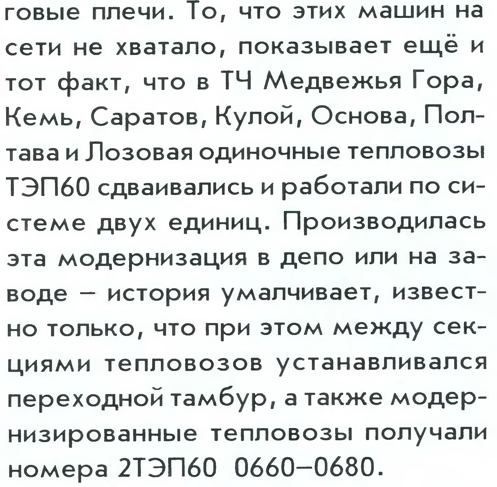

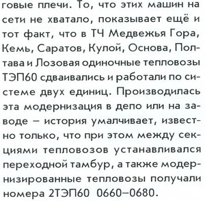

Артем Д писав:из спарок делали одиночки, наоборот небыло.
Артем, Вы все-таки заставили напрячь память и найти, где же я читал про "наборот". Оказалось, что в "Локотрансе", №10, за 2010 год. Автор статьи Иван Никончук. Страница 29. Сделал скриншоты:
Возможно, Иван ошибся и у Вас другая информация. Буду благодарен, если озвучите.

Занятно но таки да - на Полтавском ТРЗ из тепловозов ТЭП60 собирали спарки с 1989 г.по 92й;) и накой их лепили... с № 2ТЭП60-0664 по 2ТЭП60-0683.
Серийных 153 машины .

Артем Д писав:Занятно но таки да - на Полтавском ТРЗ из тепловозов ТЭП60 собирали спарки с 1989 г.по 92й;) и накой их лепили... с № 2ТЭП60-0664 по 2ТЭП60-0683. Серийных 153 машины .

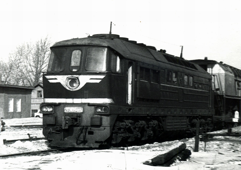

2М62 там же в одиночки переделывали, с установкой второй кабины... но это уже другая история ;) Вообще много интересного на фотографиях попадается... Например, двухосный крытый посреди грузового поезда в 80-е годы (хотя на соседнем форуме говорили, что такого не бывает).

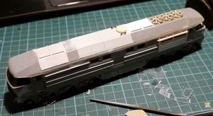

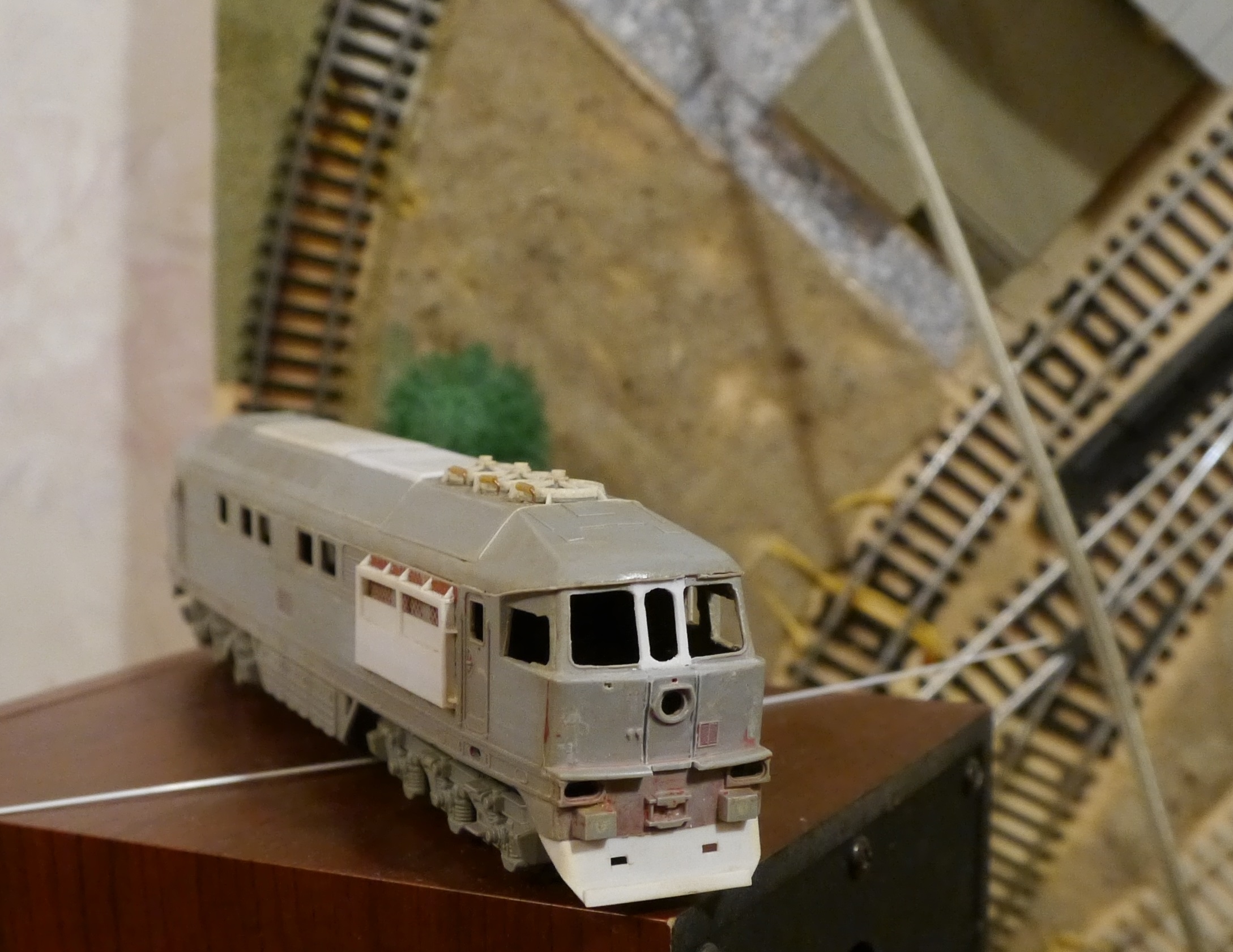

И наконец по теме. Занят по работе, потому продвижение небольшое, но есть.

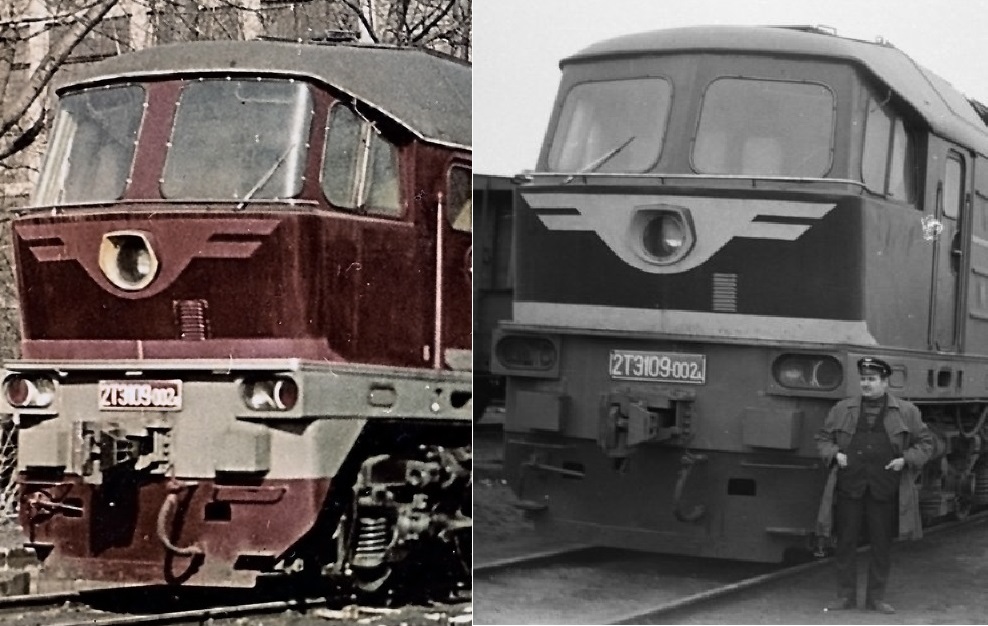

Прорезал окошко под номер и расточил боковые окна кабины машинистов. Забавно, что у этой "люси" лобовые стекла уже небольшие, как у 132-й серии. Хотя вроде как с завода были крупнее :roll: Вот, скомпоновал фото вроде как той же секции (по крайней мере, одного тепловоза 002).
Почему с машиной произошла такая метаморфоза - непонятно. Может "обкатывали" на ней новую "лобовуху" 8-)
В общем, запил продолжается...

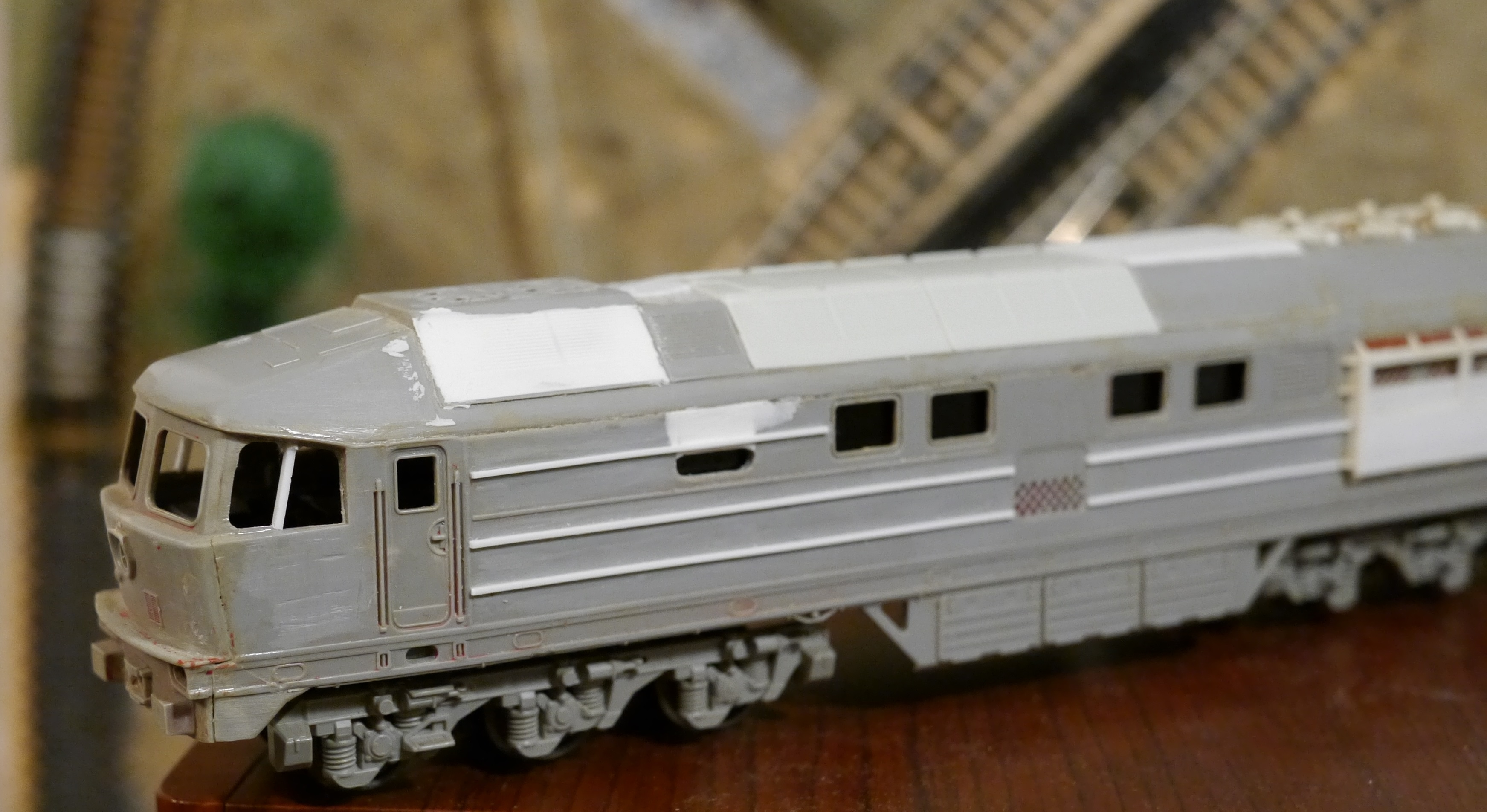

Re: 2ТЭ109
Вить, зашпаклюй шов между мордой и боковинами кузова. Ато жалко, если такая работа будет подпорчена после покраски :roll:
Has thanked: 1203 times
Re: 2ТЭ109
vover писав:Вить, зашпаклюй шов между мордой и боковинами кузова. Ато жалко, если такая работа будет подпорчена после покраски :roll:
Вов, спасибо! Но там все сложнее. :roll: Это ведь склейка, стендовая, и швов немало. Не рассчитана на снятие/одевание кузова с ходовой (т.е. раздвигание бортов). Расходится в местах склейки... Да и во время доработок регулярно хрустит склеенными местами :) Потому на данном этапе шпаклевать бессмысленно, потому что работу над укреплением кузова только начал.
Начал пока со швов "крыша/борта". Клею полоски из тонкого (0,5 мм) полистирола. В нескольких местах достаточно, чтобы борт перестал отходить. Аналогичным образом скреплю и "мордаху".

Насчет 2ТЭП60 знаю, что низкое суфле ставилось на заводе (почему оно именно низкое - не знаю), а высокое ставили при переделках на ТРЗ.
