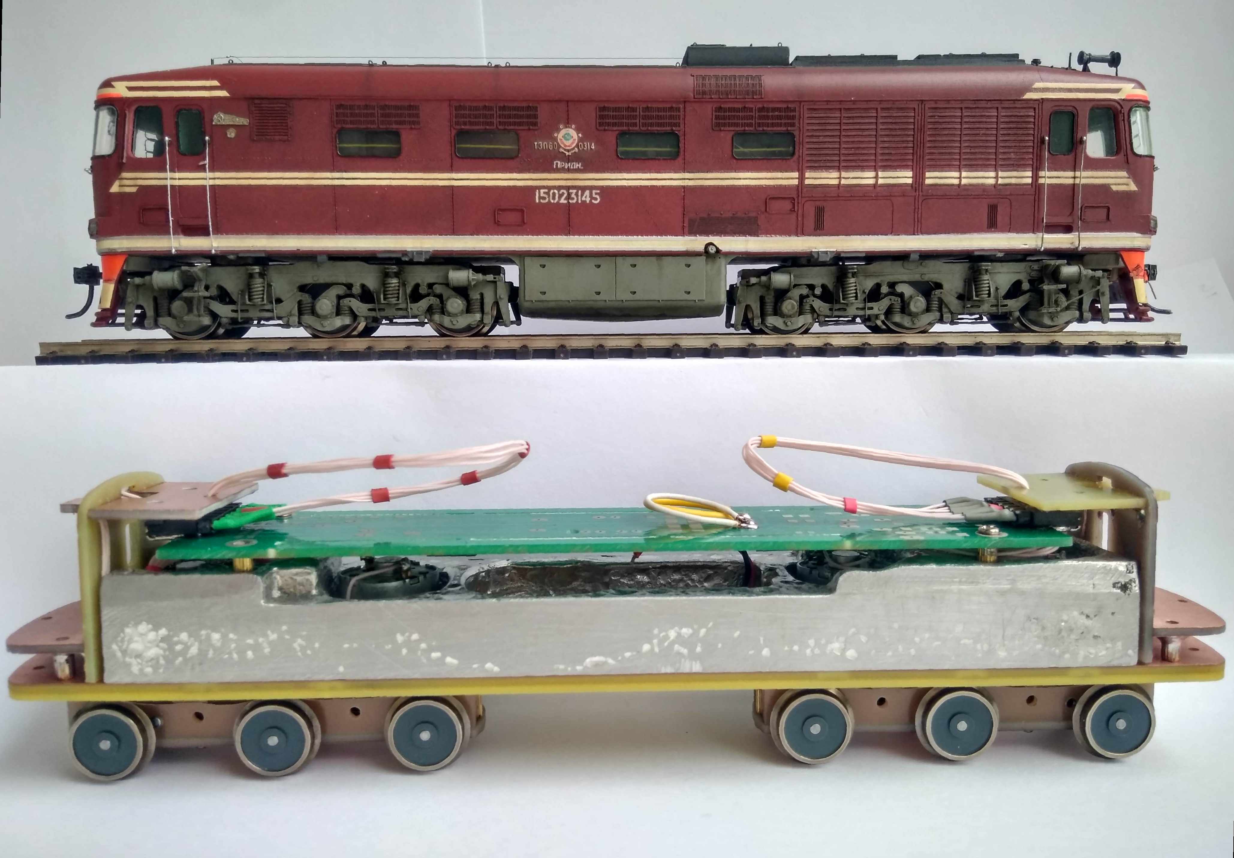

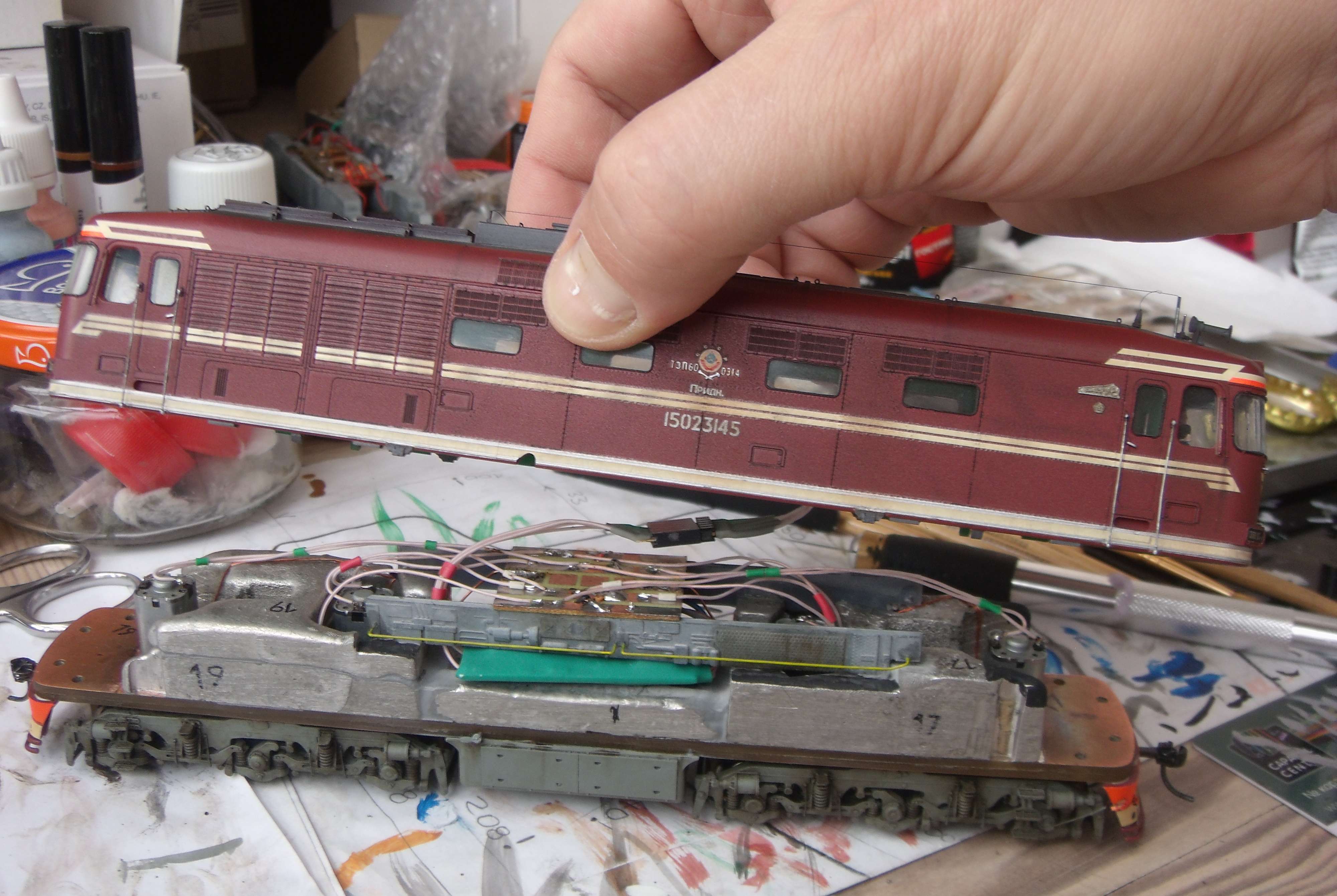

Продолжение. Ходовая часть для тепловоза ТЭП60.
Поигравшись сполна со своей ходовочкой для ТЭП60-0314, самодельной, та что на 4-х моторчиках, ощущения от неё положительно нарастали у меня, и я для себя признал её удачной, и поэтому, очень хотелось продолжить развитие этой версии ходовой.
Первая версия многомоторной ходовой
Главную задачу поставил себе – поднять инженерный уровень всего изделия, делать его более технологичным в изготовлении, пытаясь приблизиться к фирменным вариантам ходовок, облагородить то бишь, и поменьше ручного труда чтобы было при сборке.
Второй важнейший вопрос, - это удобность соединения ходовой части и кузовной части локомотива, потому что кузова ТЭП60 от RTM уже сделаны ранее… поэтому, стоит задача вставить ходовую часть в них с минимальными трудозатратами.

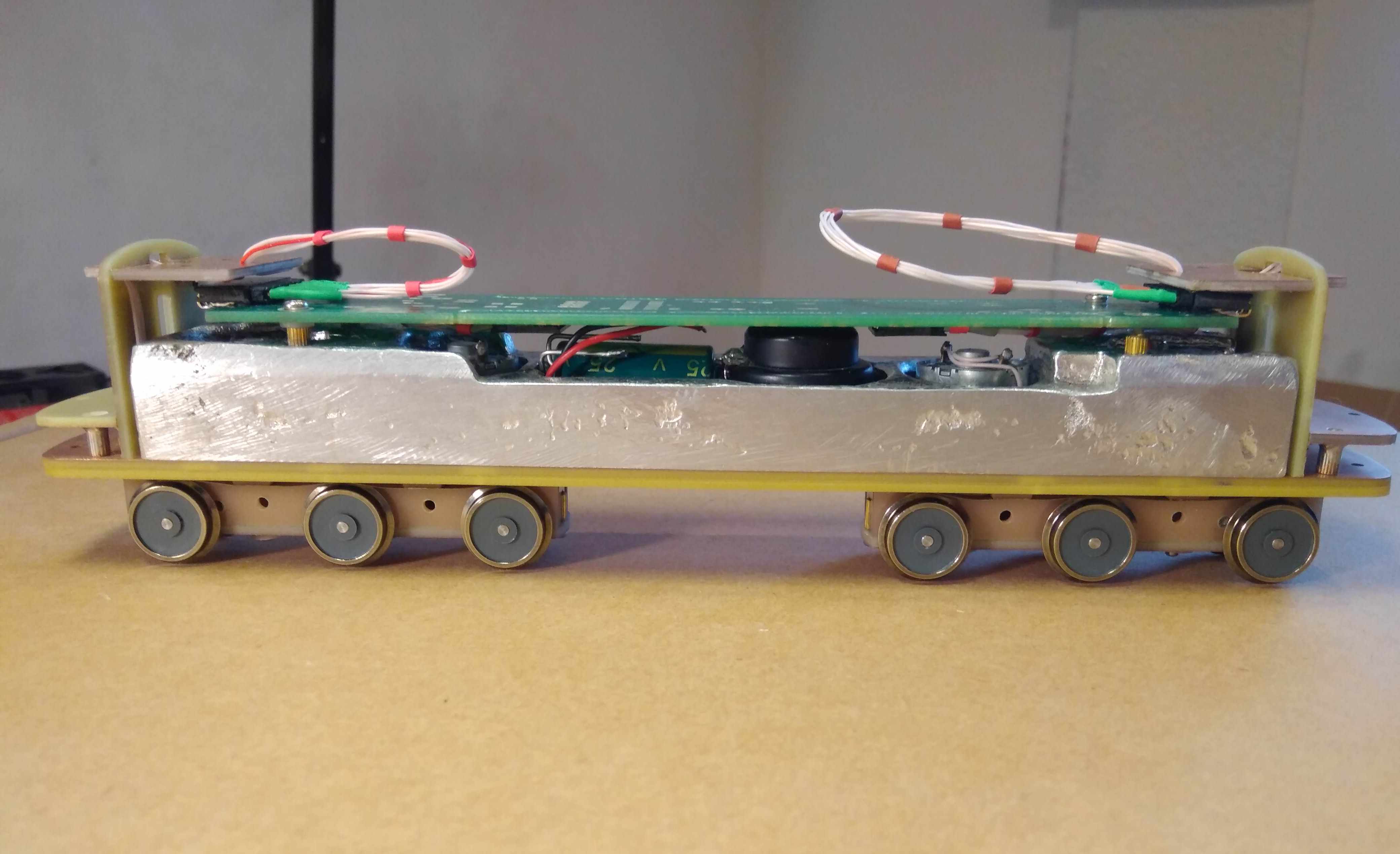

Примерно полгода неспешной возни, и получилось вот уже какая штучка...
Сразу покажу что готово на сегодня!, а дальше по ходу темы, проясним все тонкости по каждой детальке…

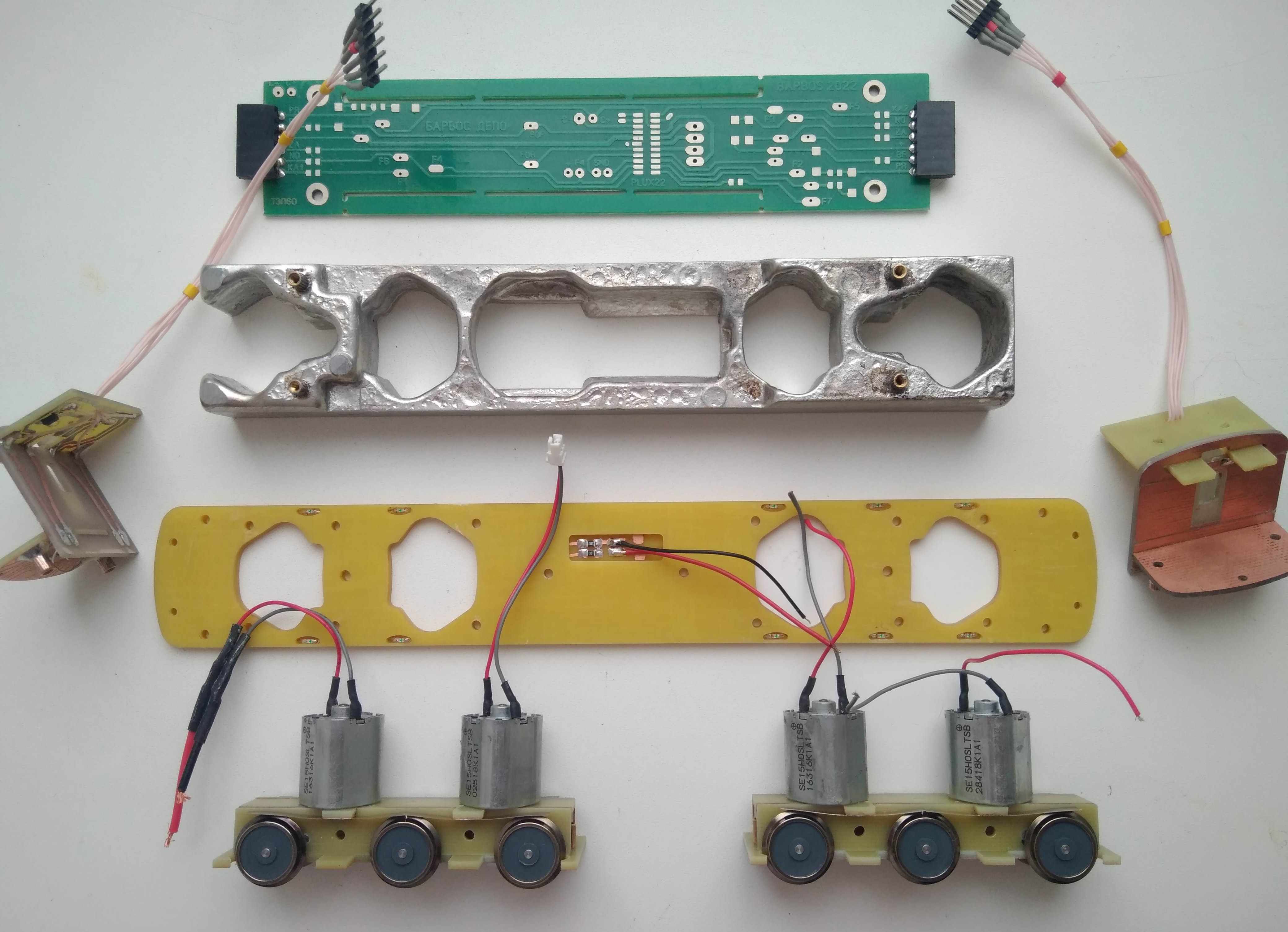

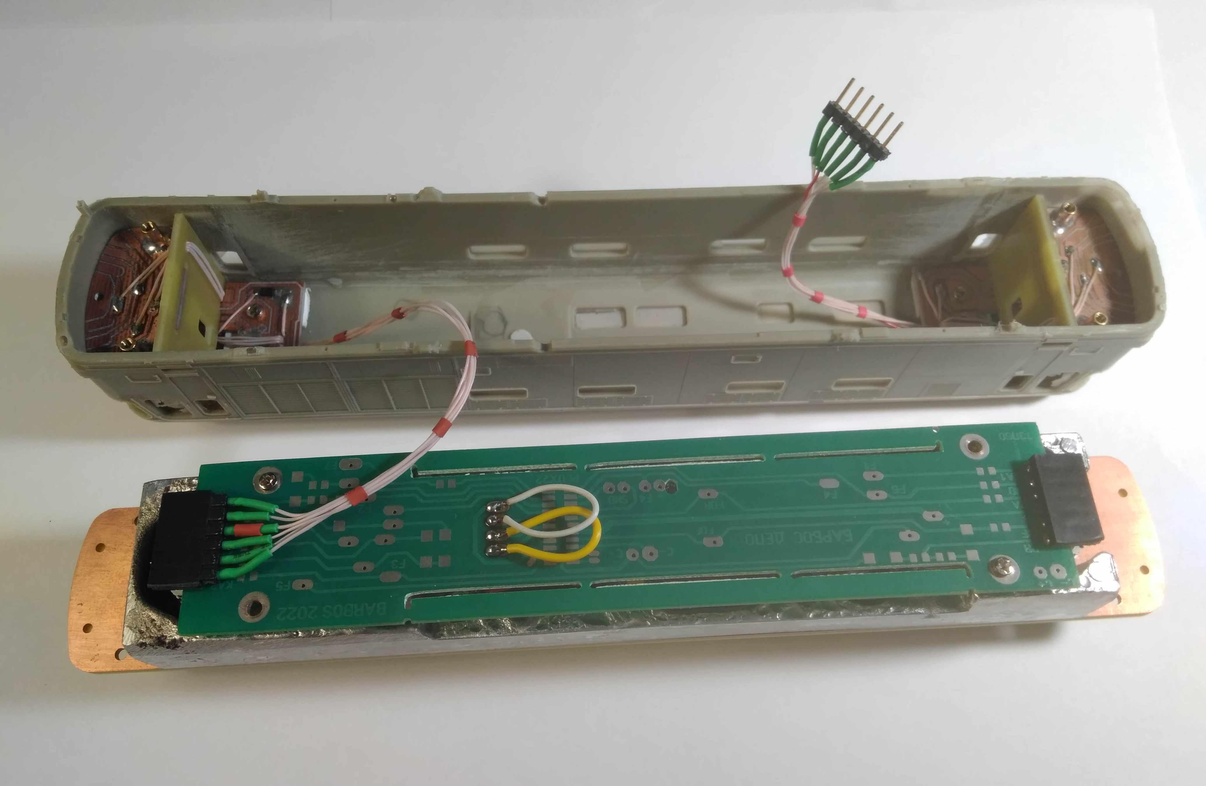

Вся конструкция разбита на части, на модули можно сказать, для того что бы с каждой из них можно было отдельно работать или заменить, что бы не было всё одним "большим комком клея"..
● 2 блока тележек, обе абсолютно одинаковые.
● Текстолитовая платформа образует вместе с оловянной раму общую раму.
● Плата печатная что бы собрать вместе всю электрическую часть.
● Кабины из текстолита, их главная функция - связать корпус с рамой, что бы процесс снятия и надевания назад корпуса, был просто удовольствием ;) ...

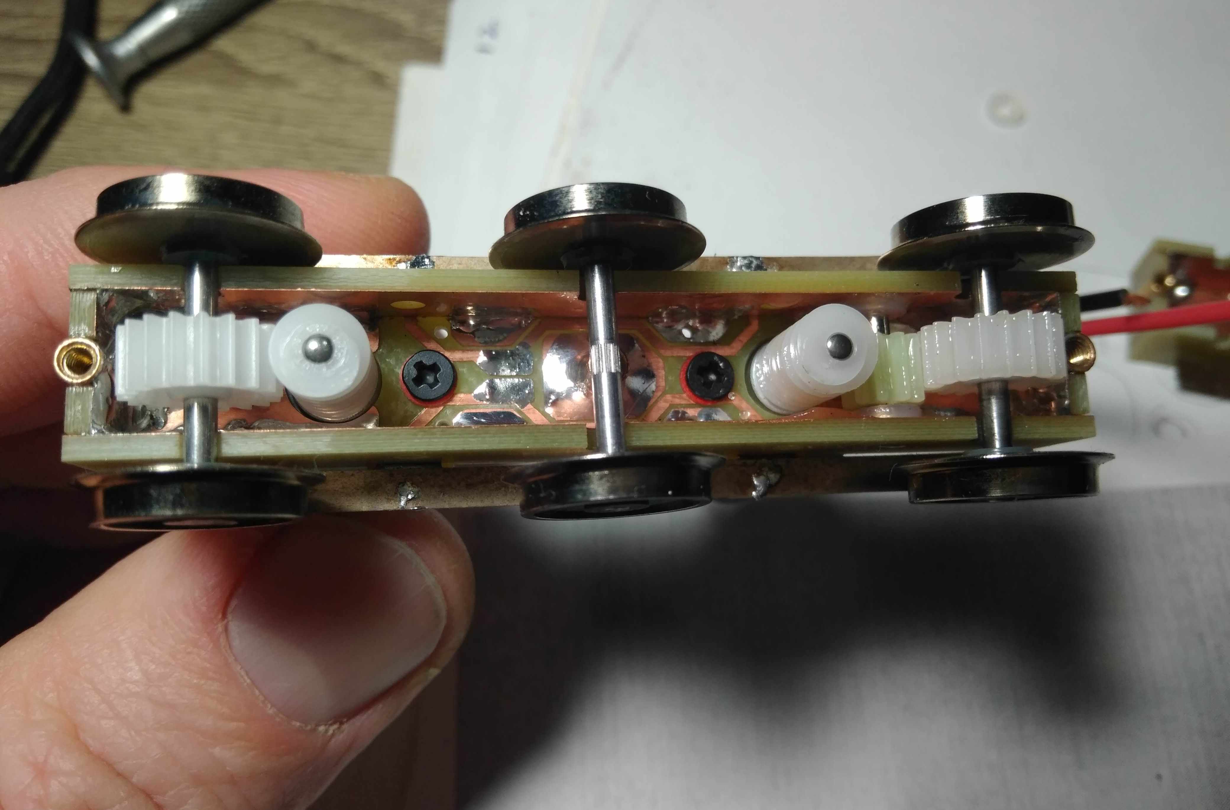

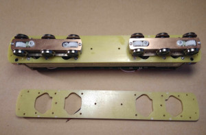

Тележка вся из стеклотекстолитовых деталей, вырезанных фрезером, и спаяна в коробку..
Колёса модные! настоящие ROCO от рокомаши...

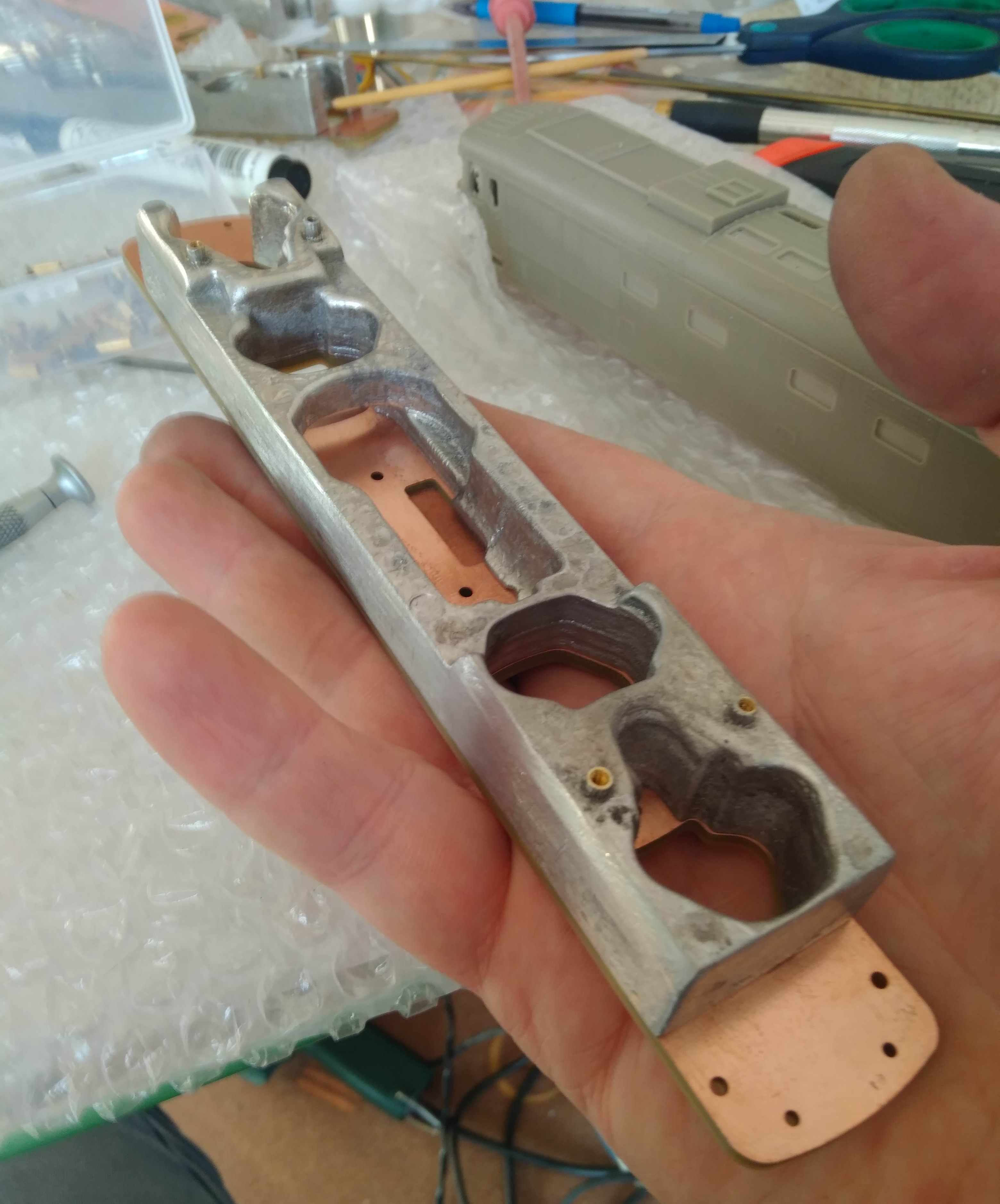

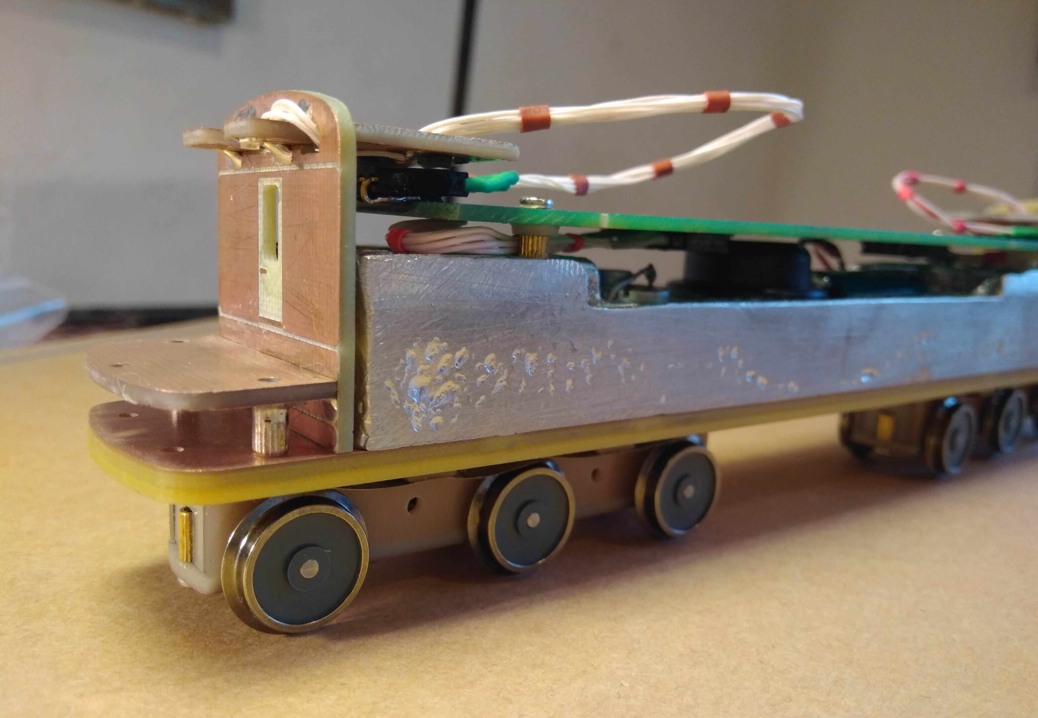

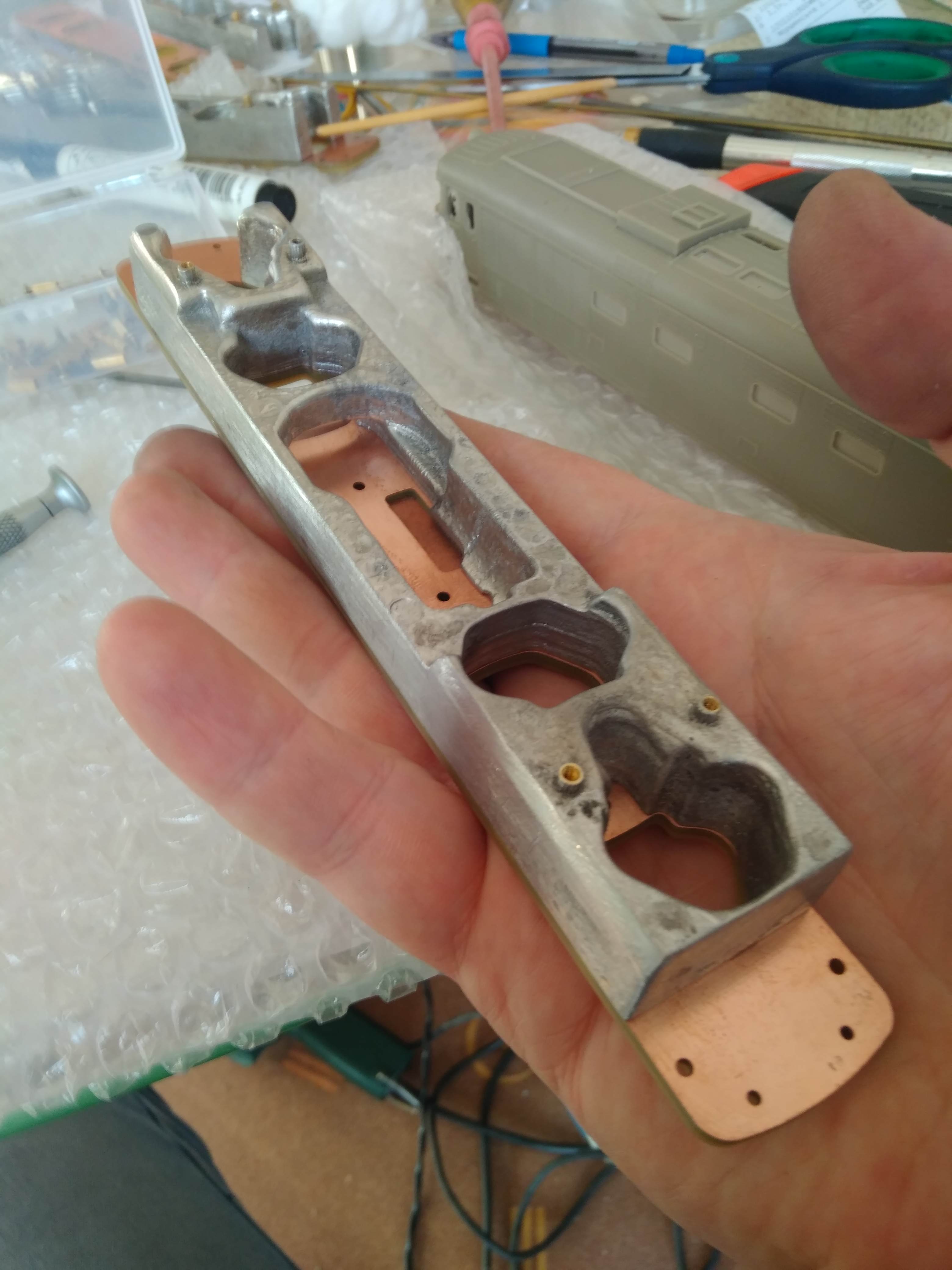

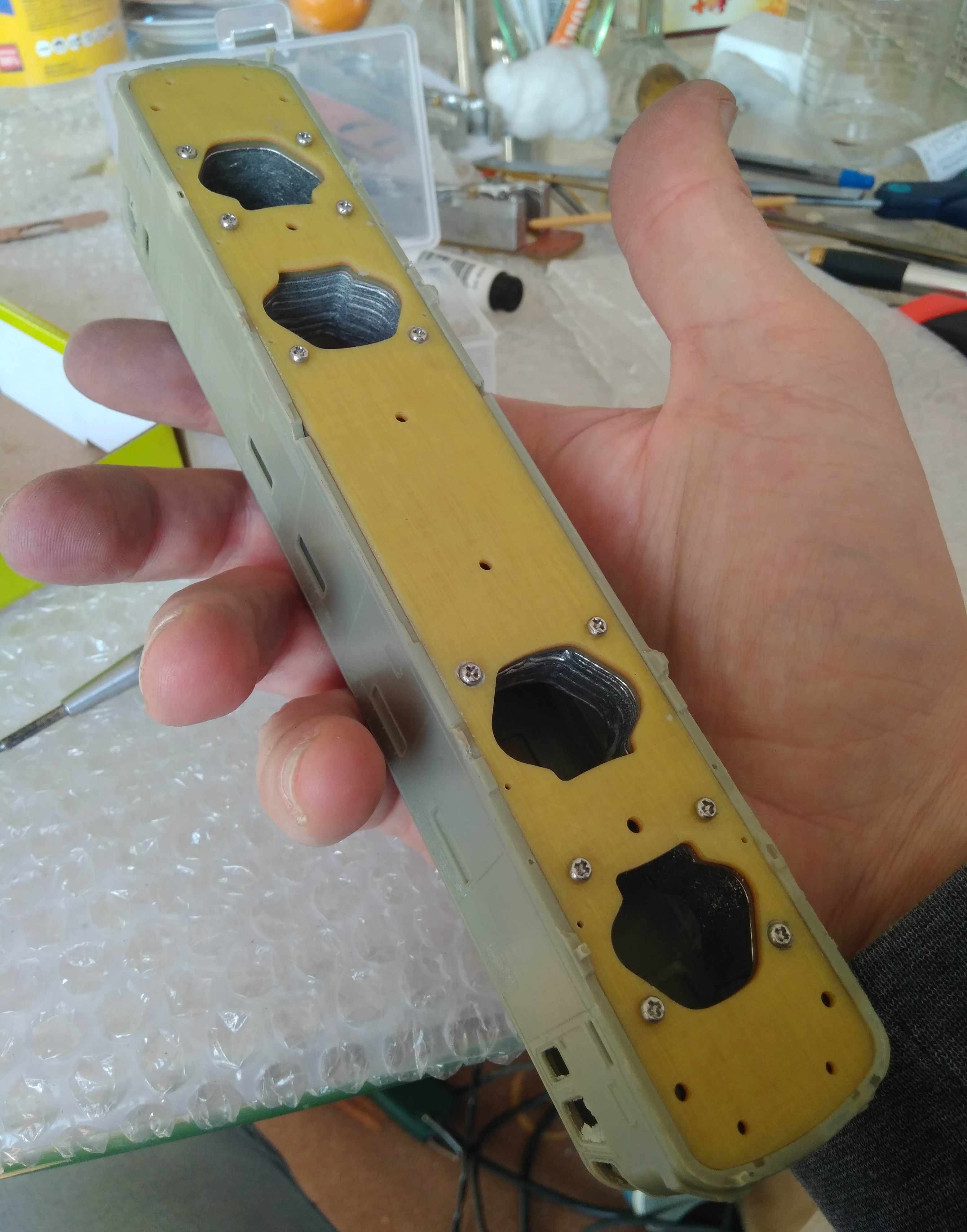

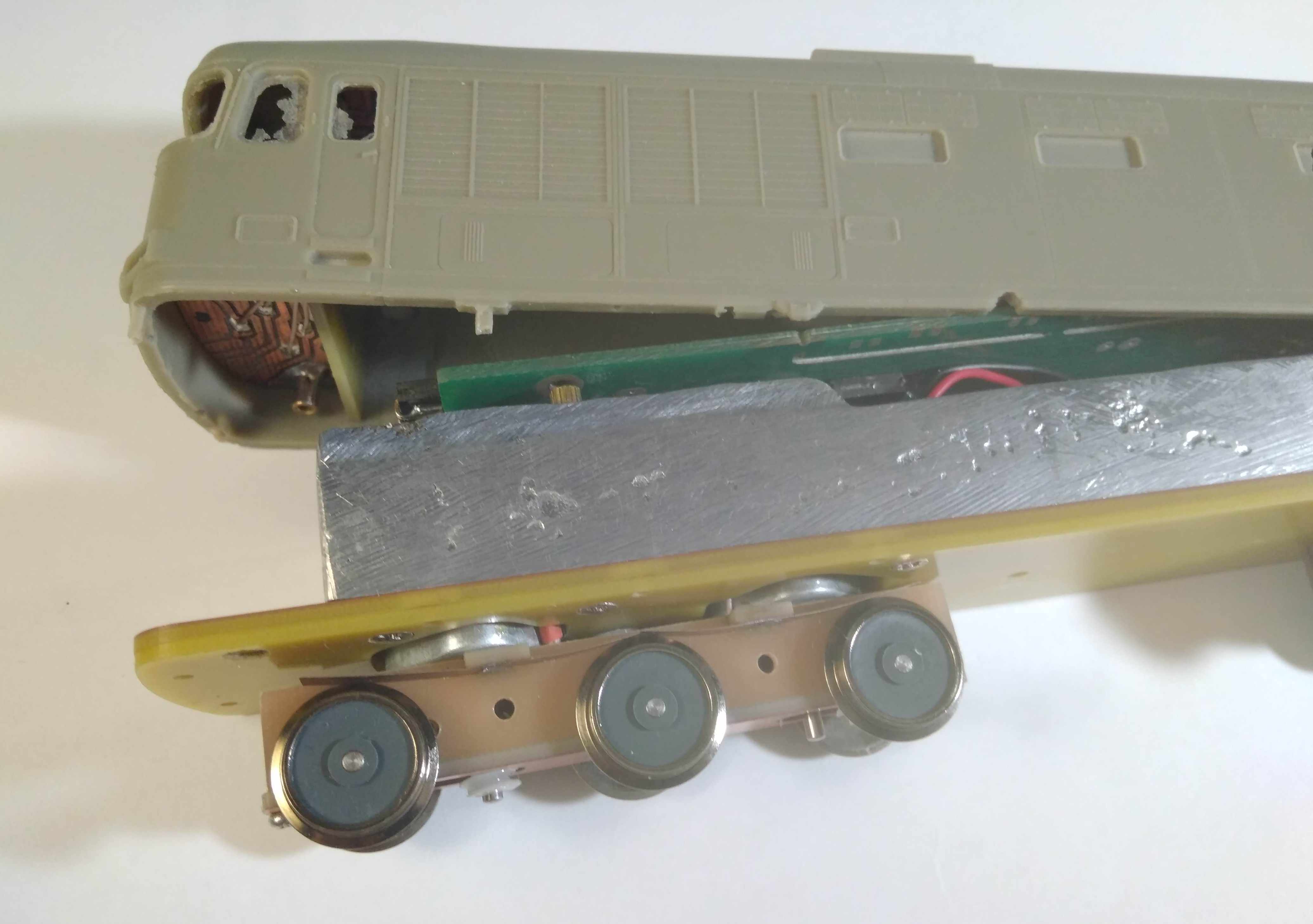

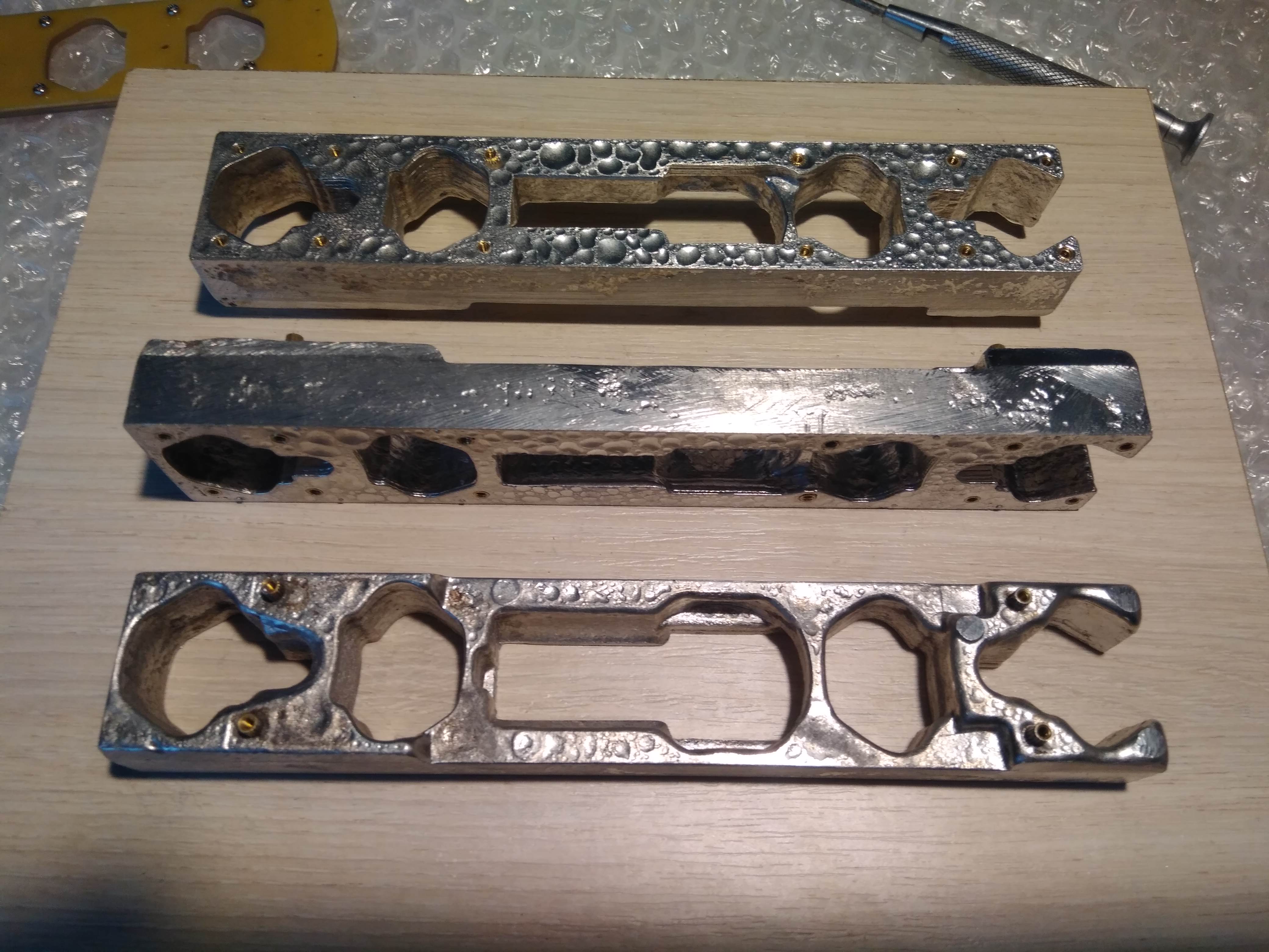

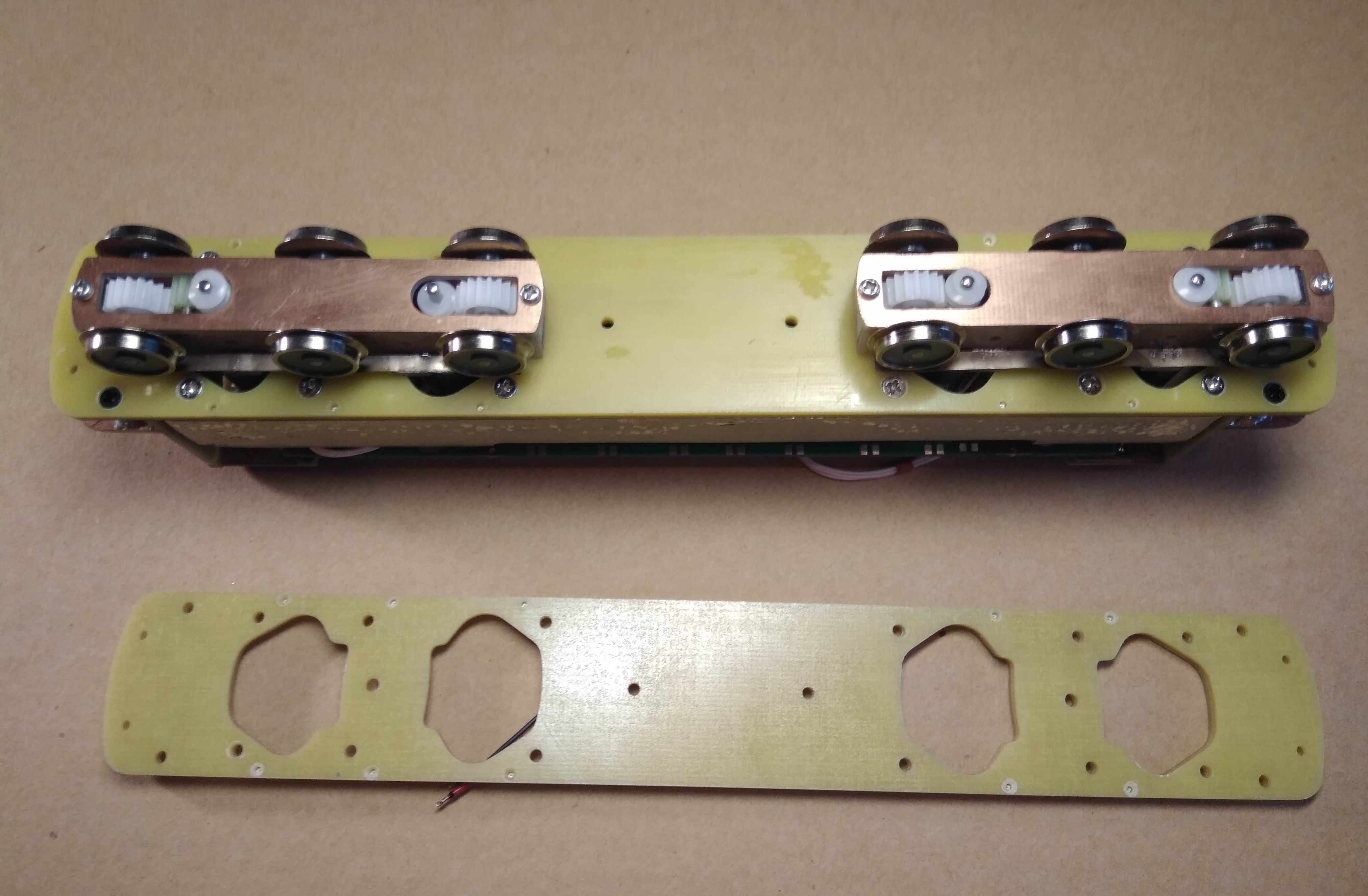

Рама.
На раму возложены очень важные задачи, а именно:
- прочность всей конструкции.
- шасси для крепления всех остальных элементов.
- главный "груз" для солидного веса ходового тепловоза, он составляет около 500 граммов, что позволяет отказаться от прорезиненных недоколёс, и даёт уверенную тягу локомотиву, как и положено дизельку 8-).

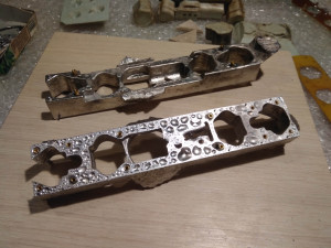

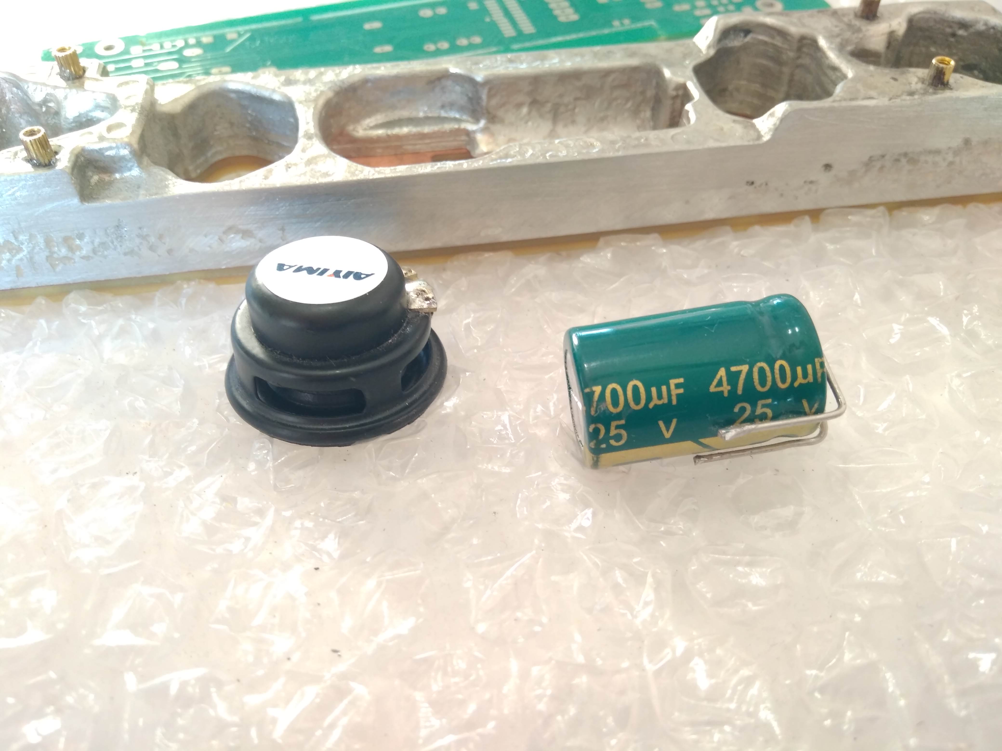

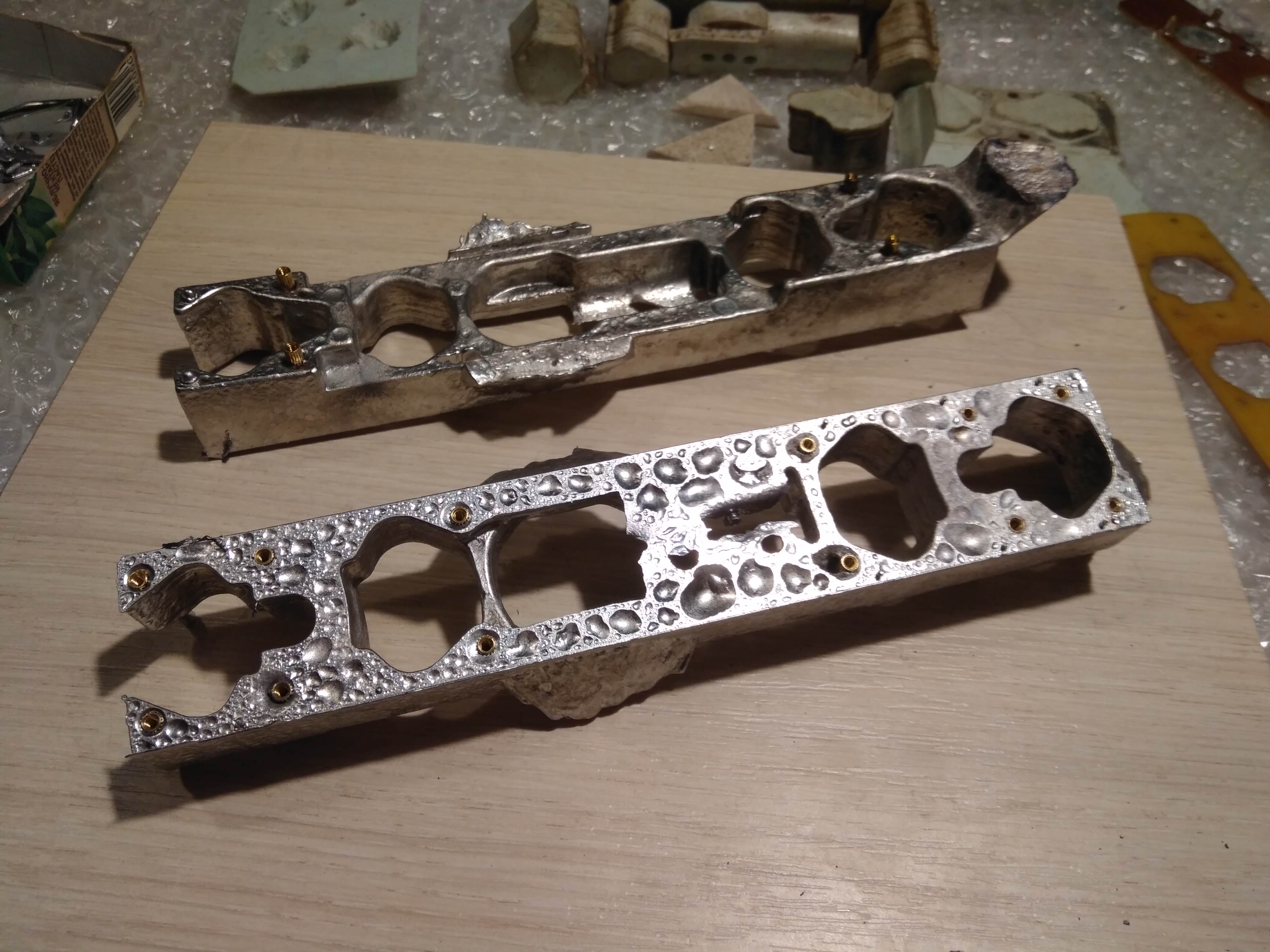

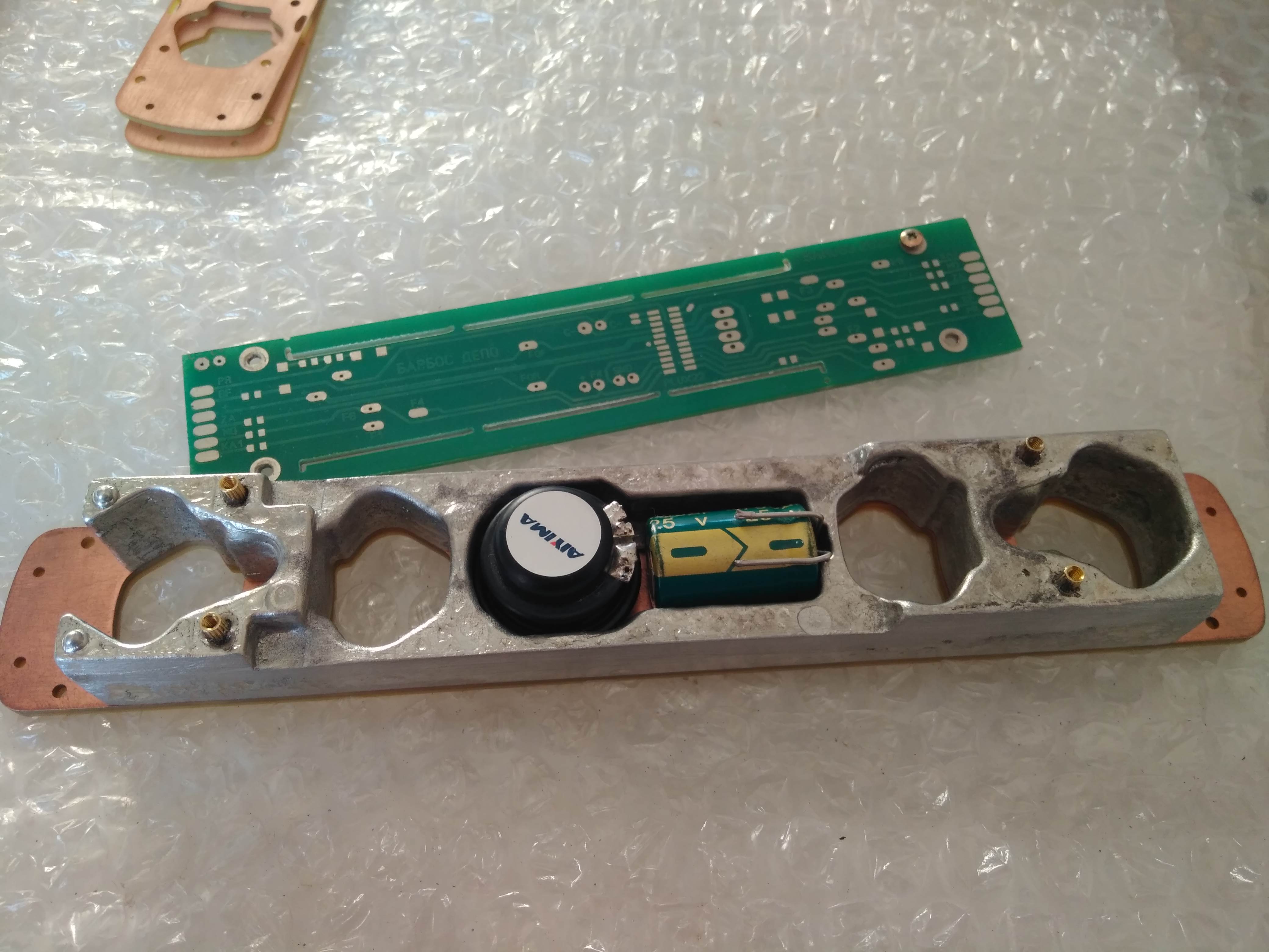

Раму формируют две основные детали, - текстолитовое дно и отлитая из олова (припоя) несущая деталь...
Соединяется всё это вместе 12-ю потайными винтиками М2.
Имеет уютное местечко для Басс динамика, и толстого конденсатора на 4700мкф...

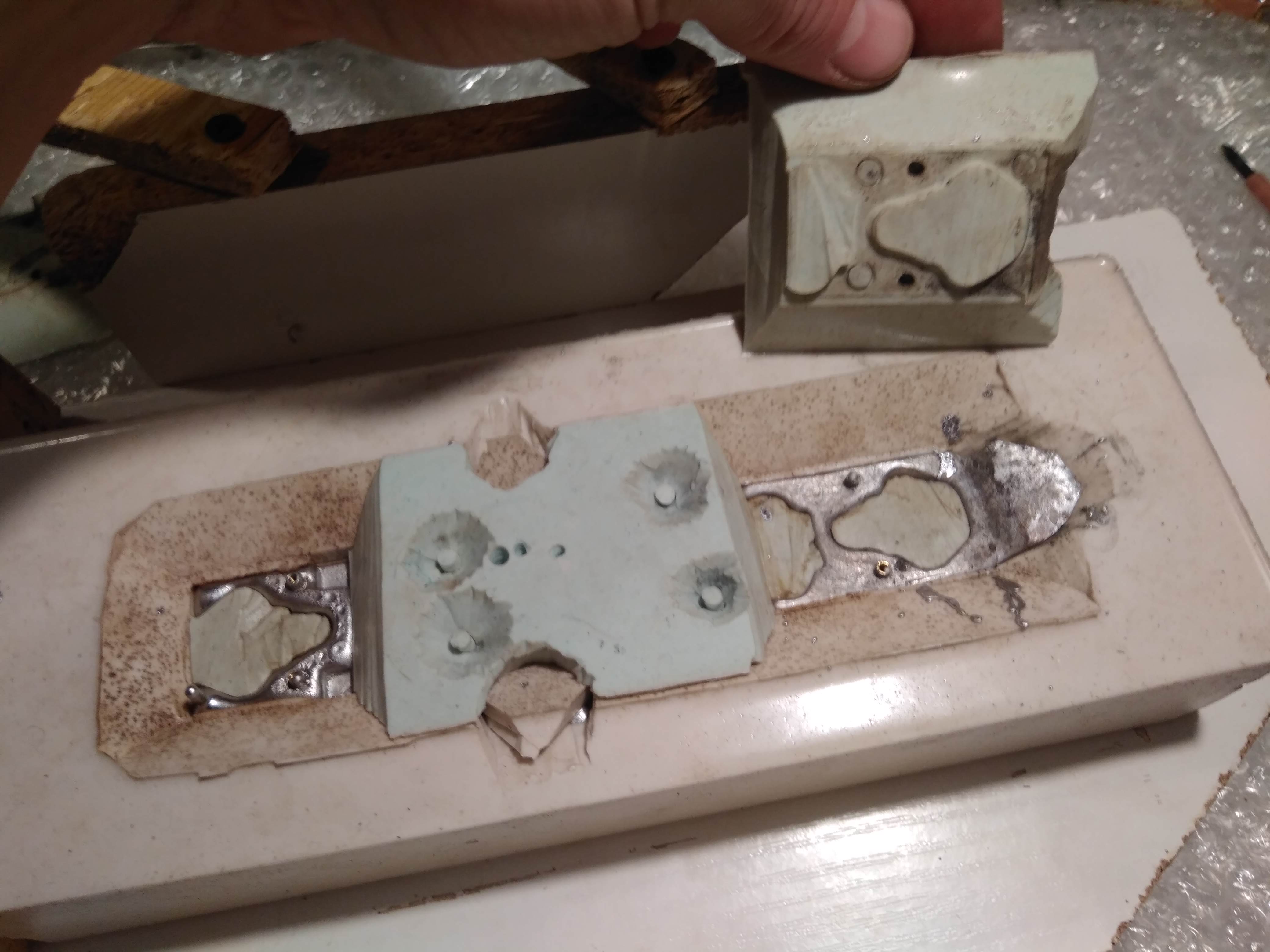

Оловянная деталь, отлита из припоя ПОС60 в силиконовую форму... и затем обработана напильничком :mrgreen: 8-) ...

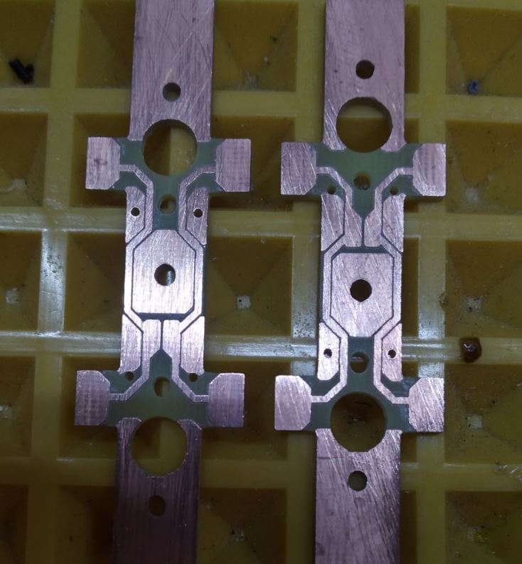

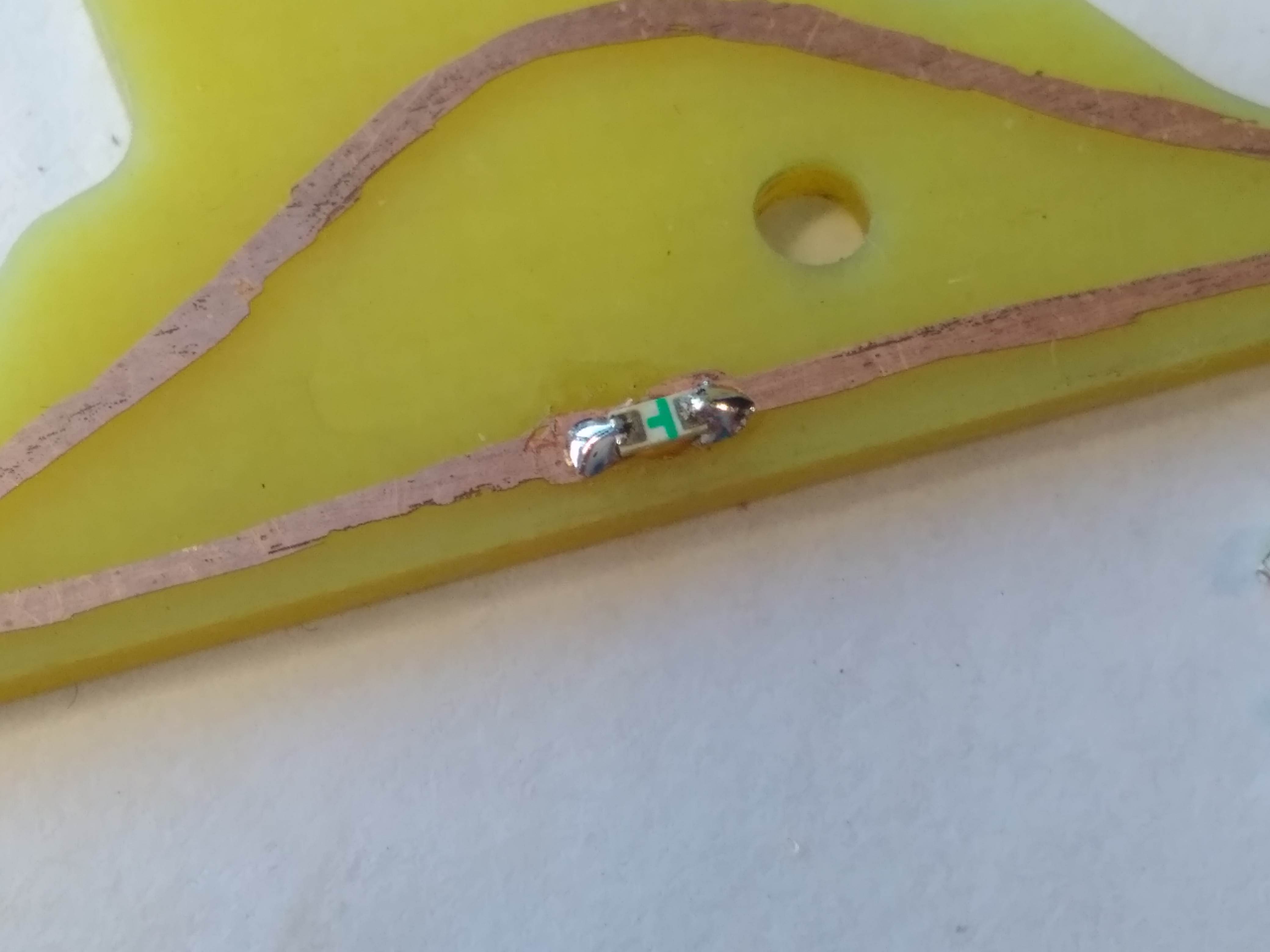

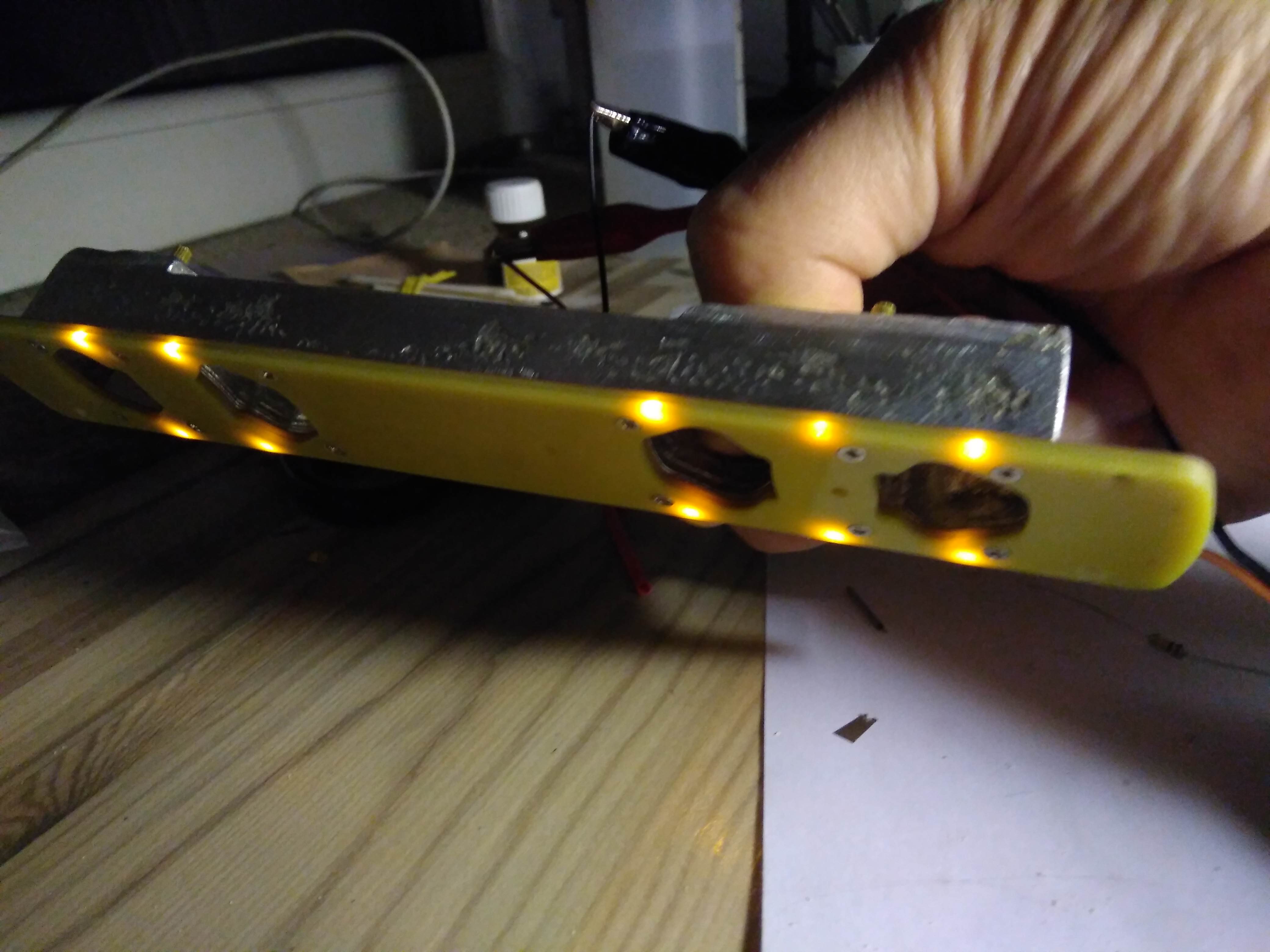

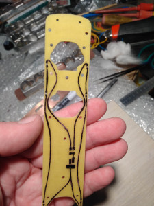

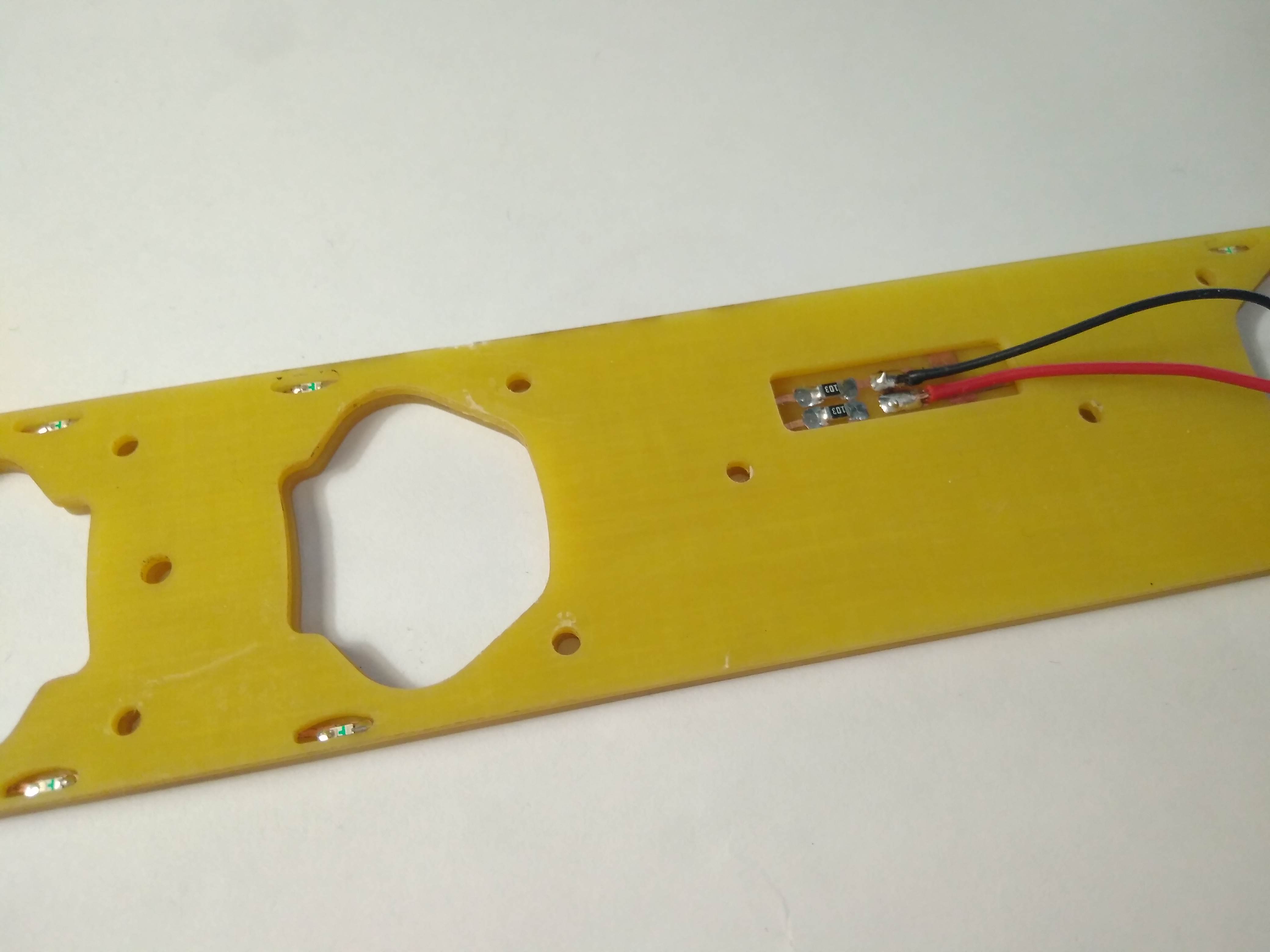

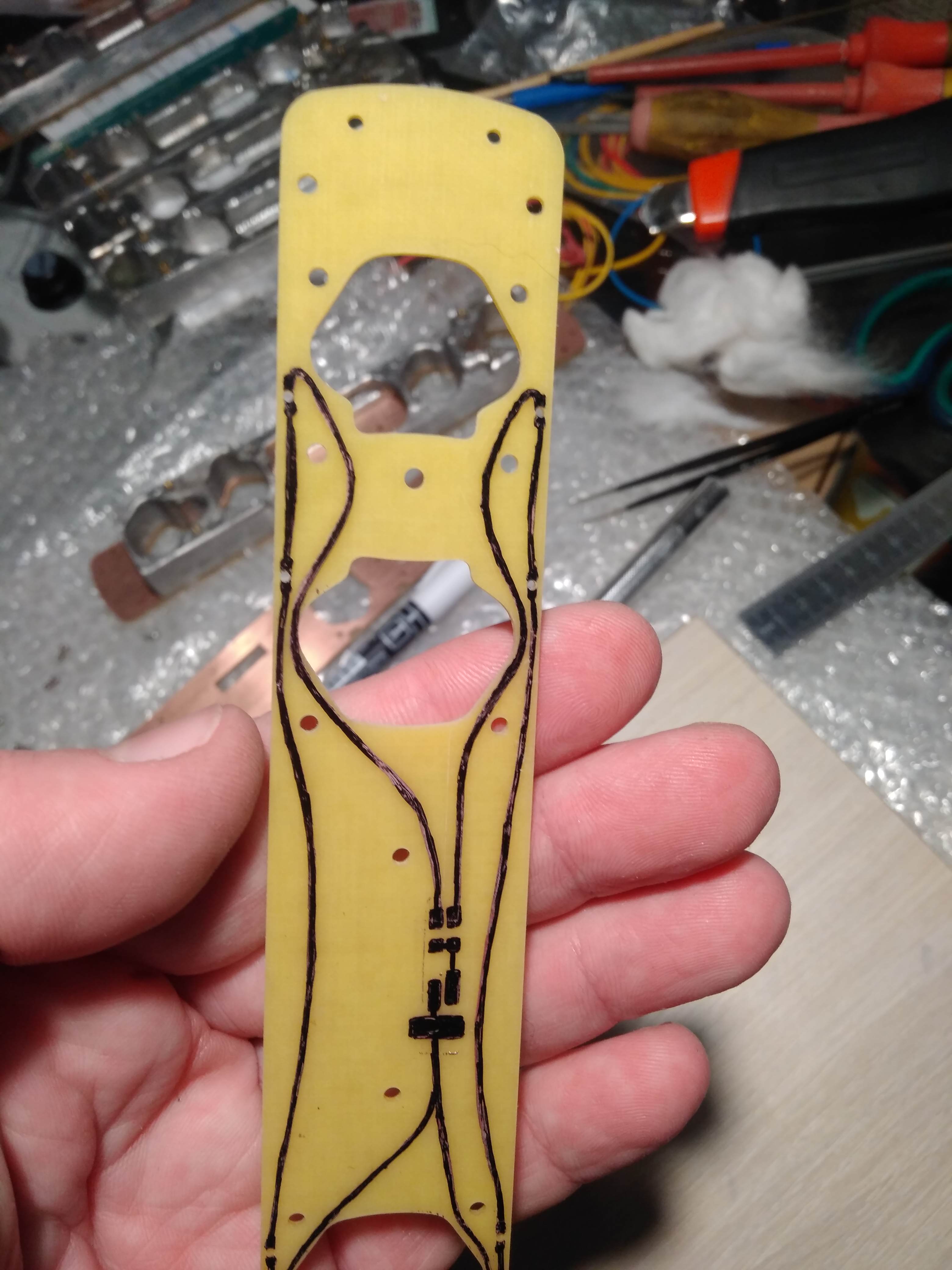

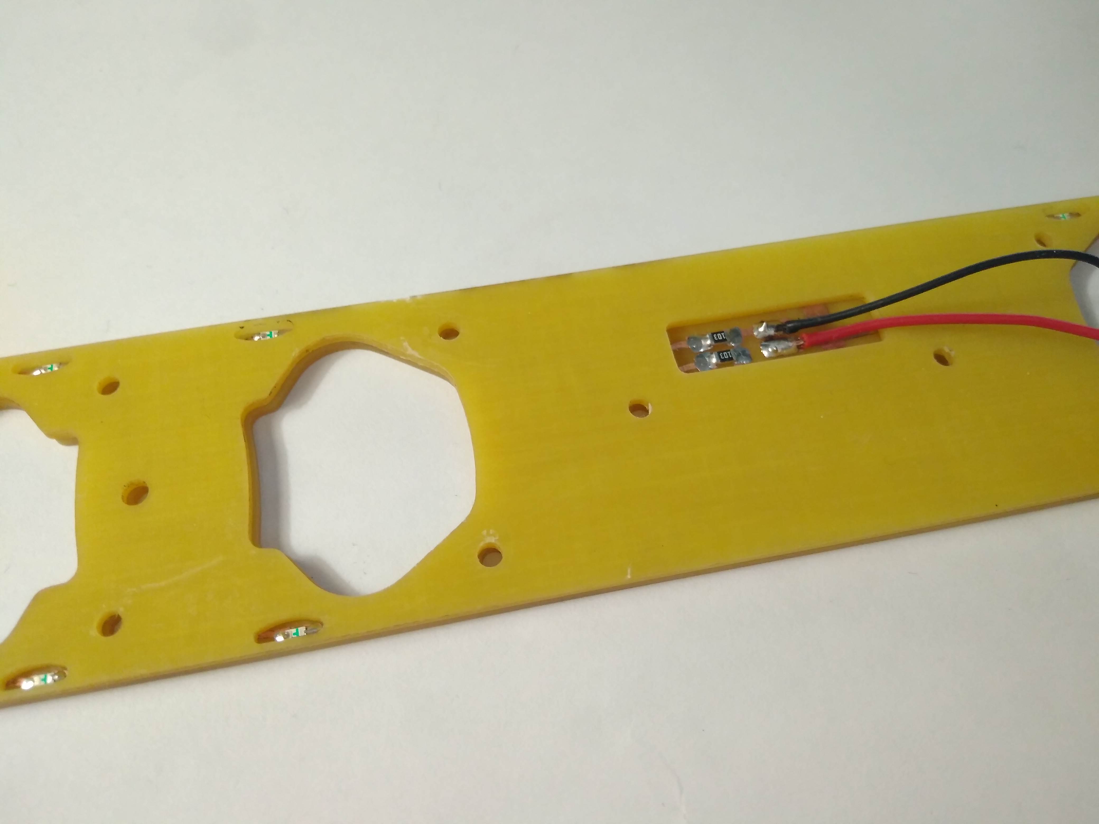

Текстолитовое дно кажется с виду дешёвым и самым простым :roll: ;) , но не тут то было... это очень интересная деталь моей выдумки..

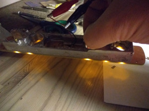

Состоит из двух пластин, на одной из которых разведена плата подсветки экипажной части локомотива :roll:...
..форма дорожек даже слегка напоминает атрибутику...
Светит вот так... SMD 0603, по 5 штук с каждого борта... схема последовательная, и по резистору для них..

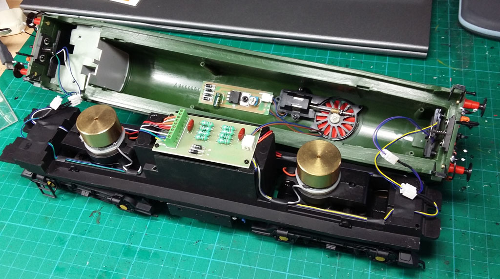

Вот кстати прогугливаясь по сети, наткнулся я на замечательный экземплярчик...
Это HORNBY в масштабе 0... и тоже многомоторный аппарат, такие же английские мотористы как и я :mrgreen: :geek:... очень мне приподняля настроение эта фотка, когда я её увидел в первый раз...

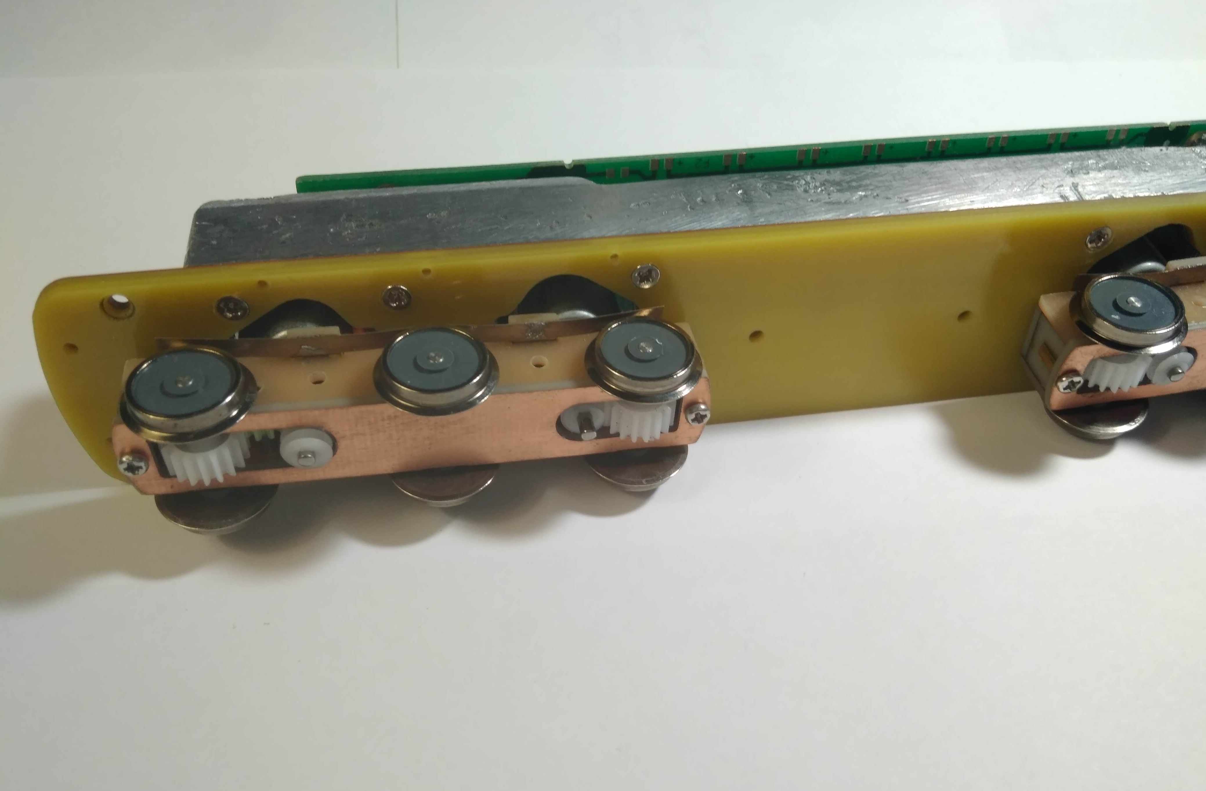

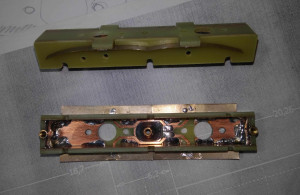

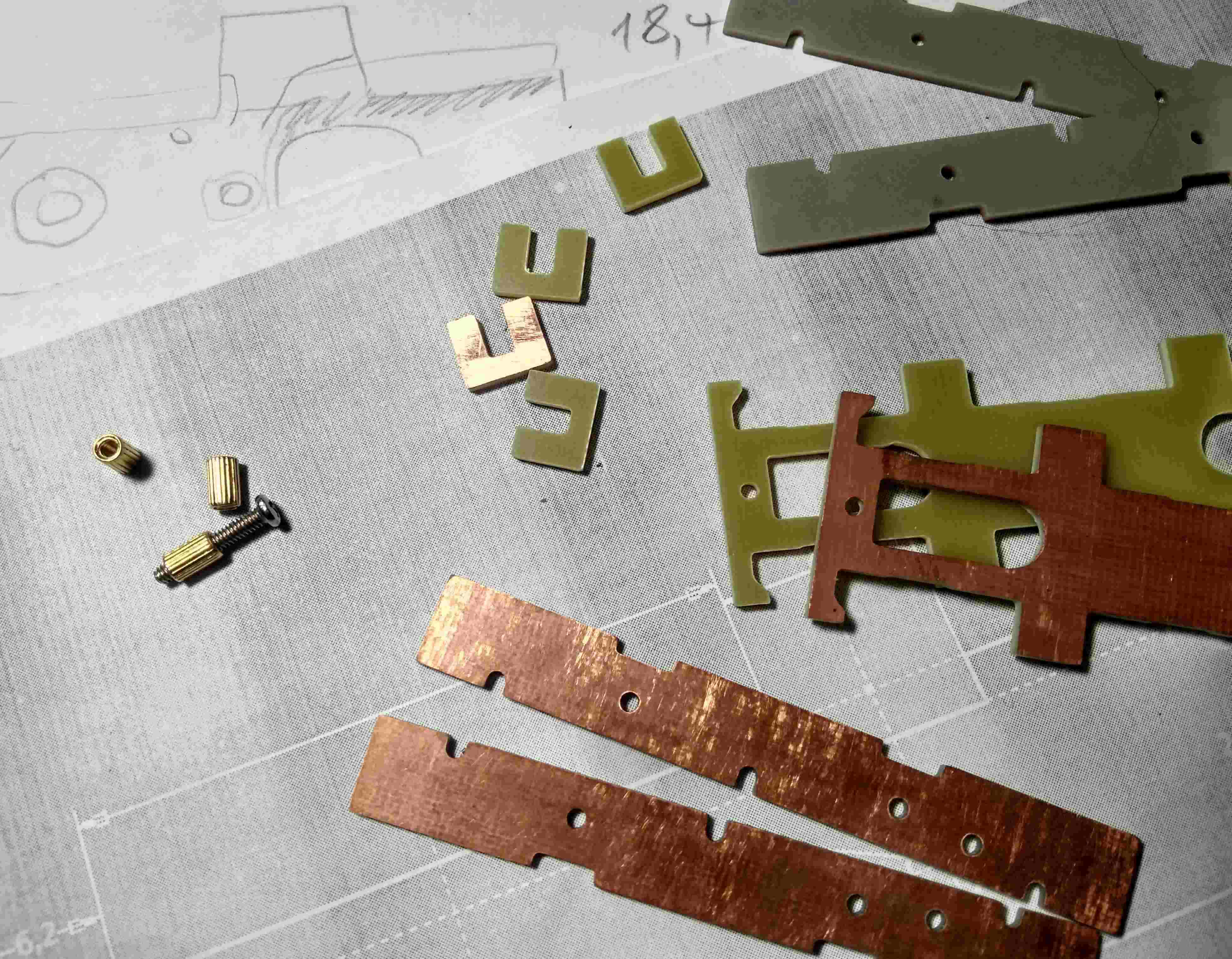

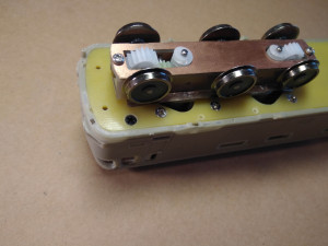

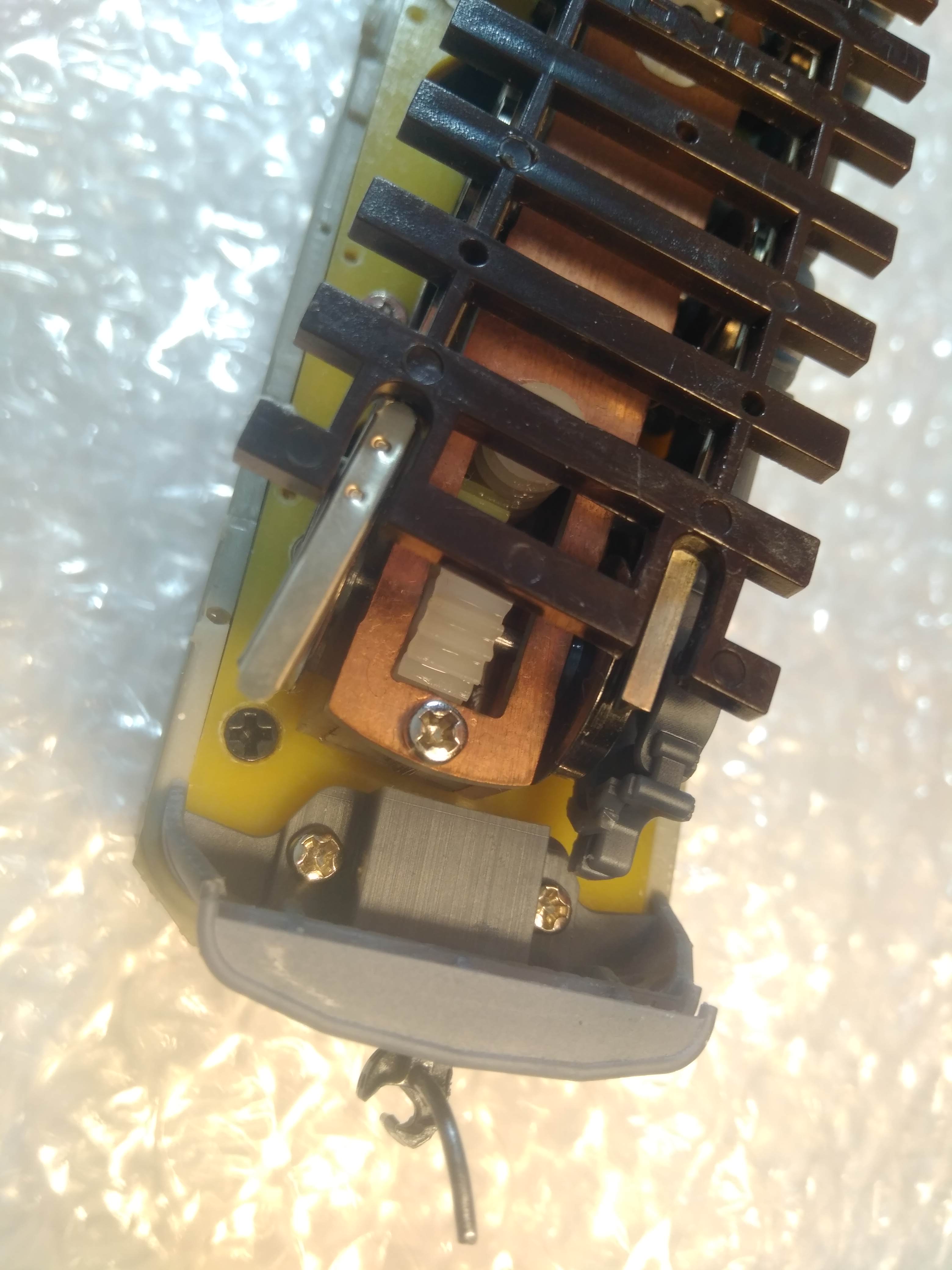

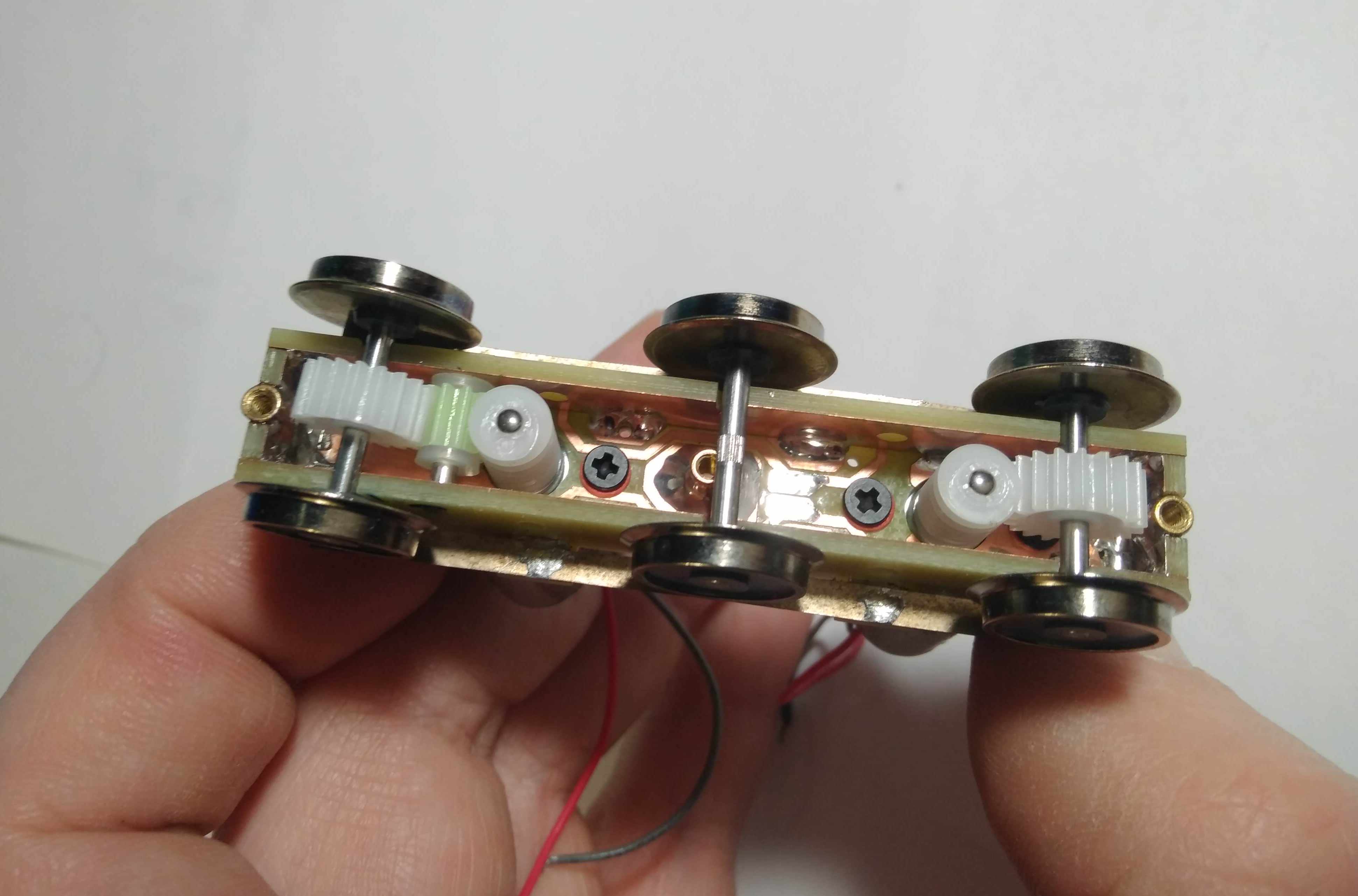

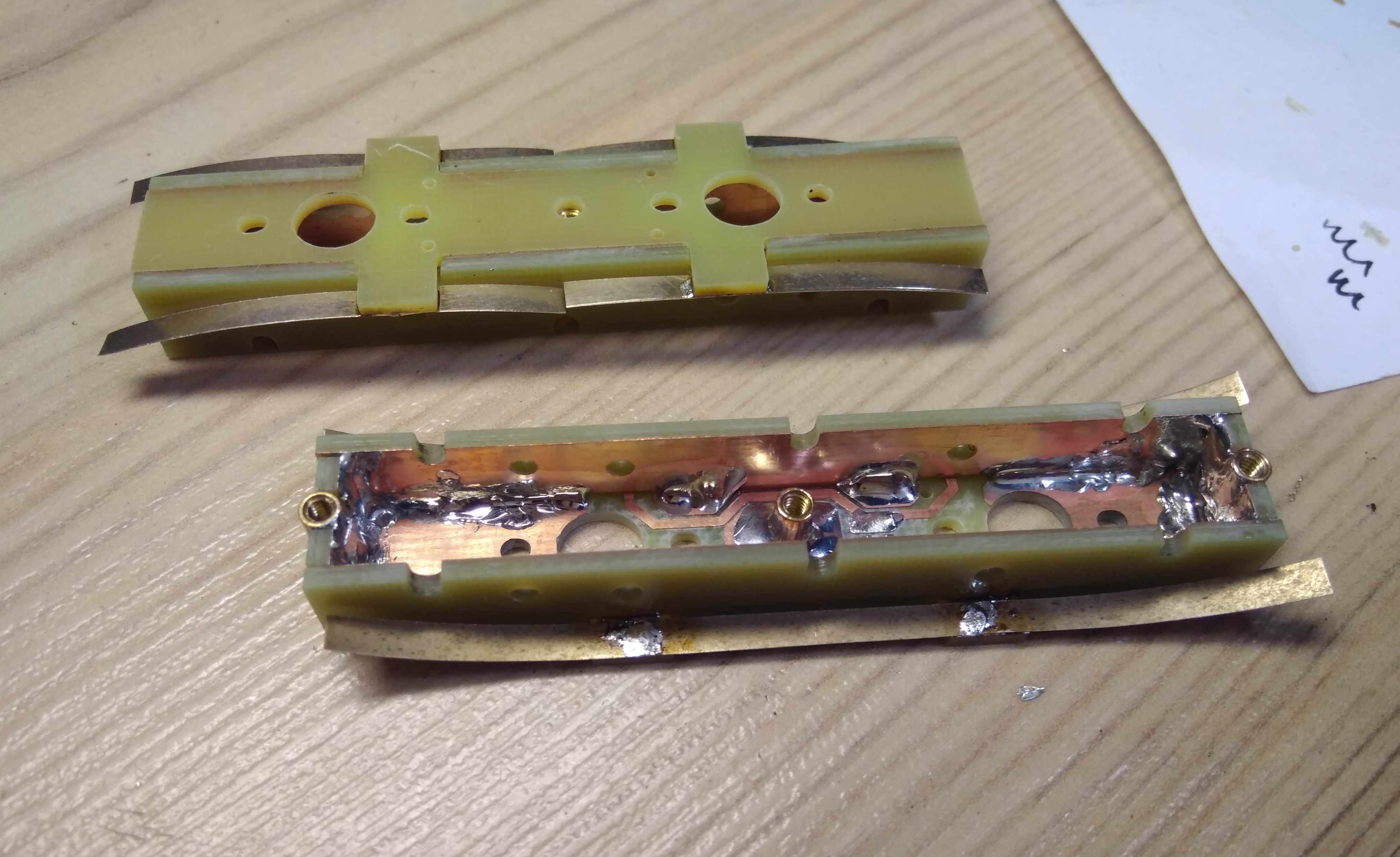

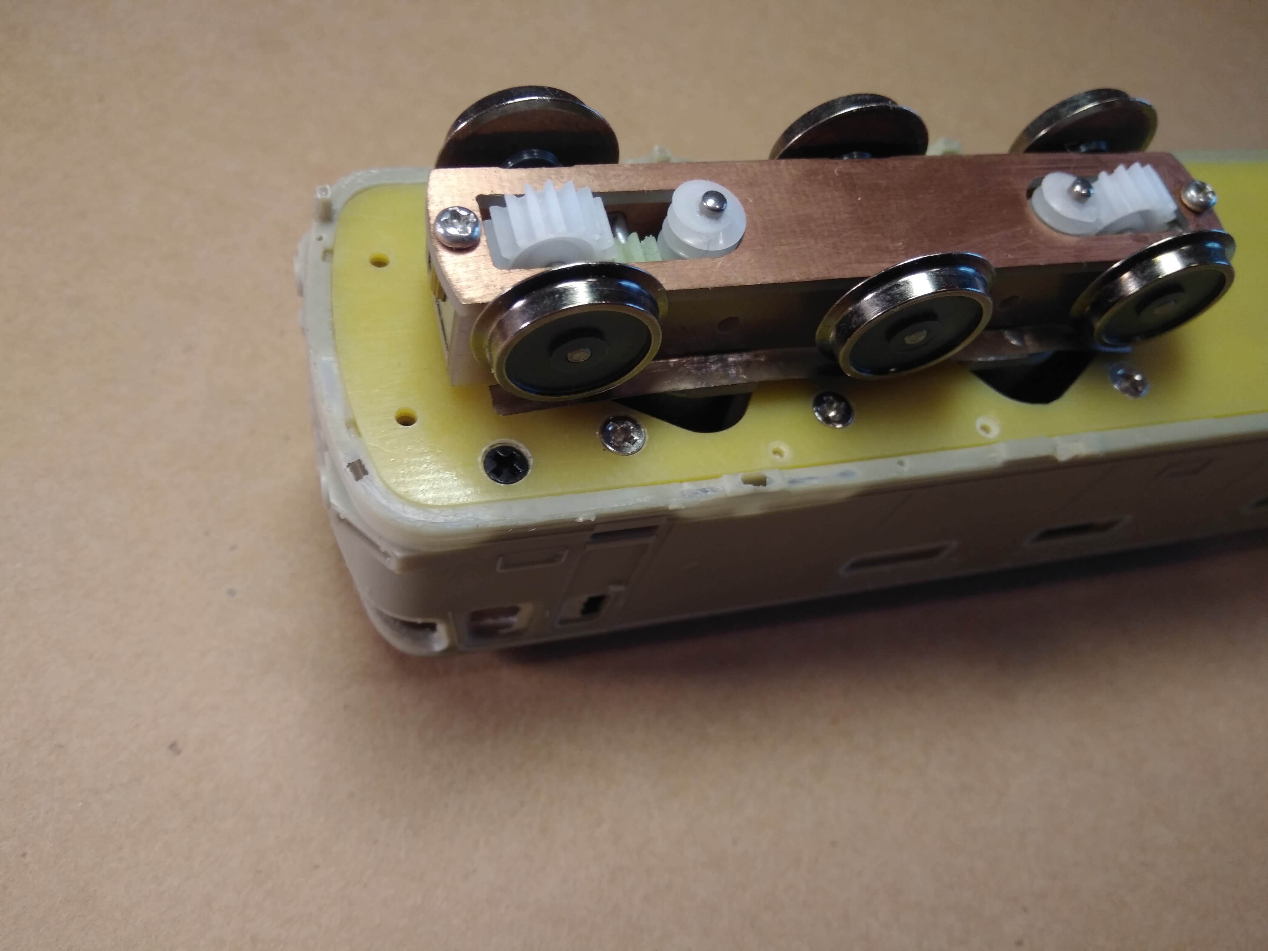

Тележка.

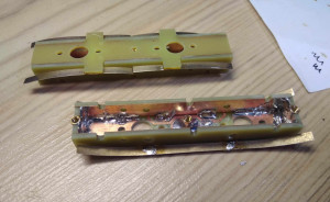

Тележка спаяна в коробку из нескольких деталей из стеклотекстолита 1,5мм, и нескольких латунных стоек под винт М2, что позволяет готовой тележке с огромным удовольствием разбираться и собираться много много раз. Детальки все вырезаны фрезерным станочком типа CNC3018, вырезал я их на заказ, станка пока что не имею :?.

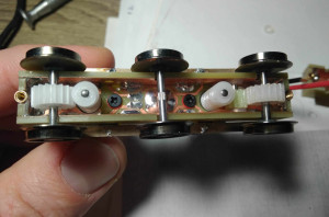

С одной стороны есть промежуточная зелёненькая шестерёнка, а с другой нет, это нужно было мне для того, что бы отодвинуть "передний" двигатель глубже в машинное отделение, на 4мм удалось это сделать, так как без этого сдвига, движок получается торчал в зоне кабины внутри кузова, и тогда бы пришлось кромсать кабину, а так кабинки остались целенькими :roll: 8-) ..
Текстолит это очень эффективный материал, прочный, упругий, нестираемый, доступный и дешёвый, и в то же время легко обрабатывается инструментом, и паяется, мне он очень нравится.

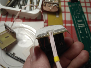

Ламельки вырезаны вручную полосками из пружинистой какой-то пластины, и припаяны к площадкам на плате внутренней, а через эти площадки на плате они соединяются вместе, обеспечивая максимальный токосъём со всех колёс.
Лично мне такая компоновка токосъёма - "Сверху давить на бандаж колеса", нравится больше чем ставить такую же пластину позади колёс и снимать с задней поверхности. Средняя ось имеет ход-люфт по высоте довольно большой, это нужно для выполнения роли амортизатора, если на рельсах будет бугорок, то среднее колесо поднимется, и не станет подрывать вверх весь корпус тележки, что бы не отрывать от рельса ведущие крайние колёса 8-) .

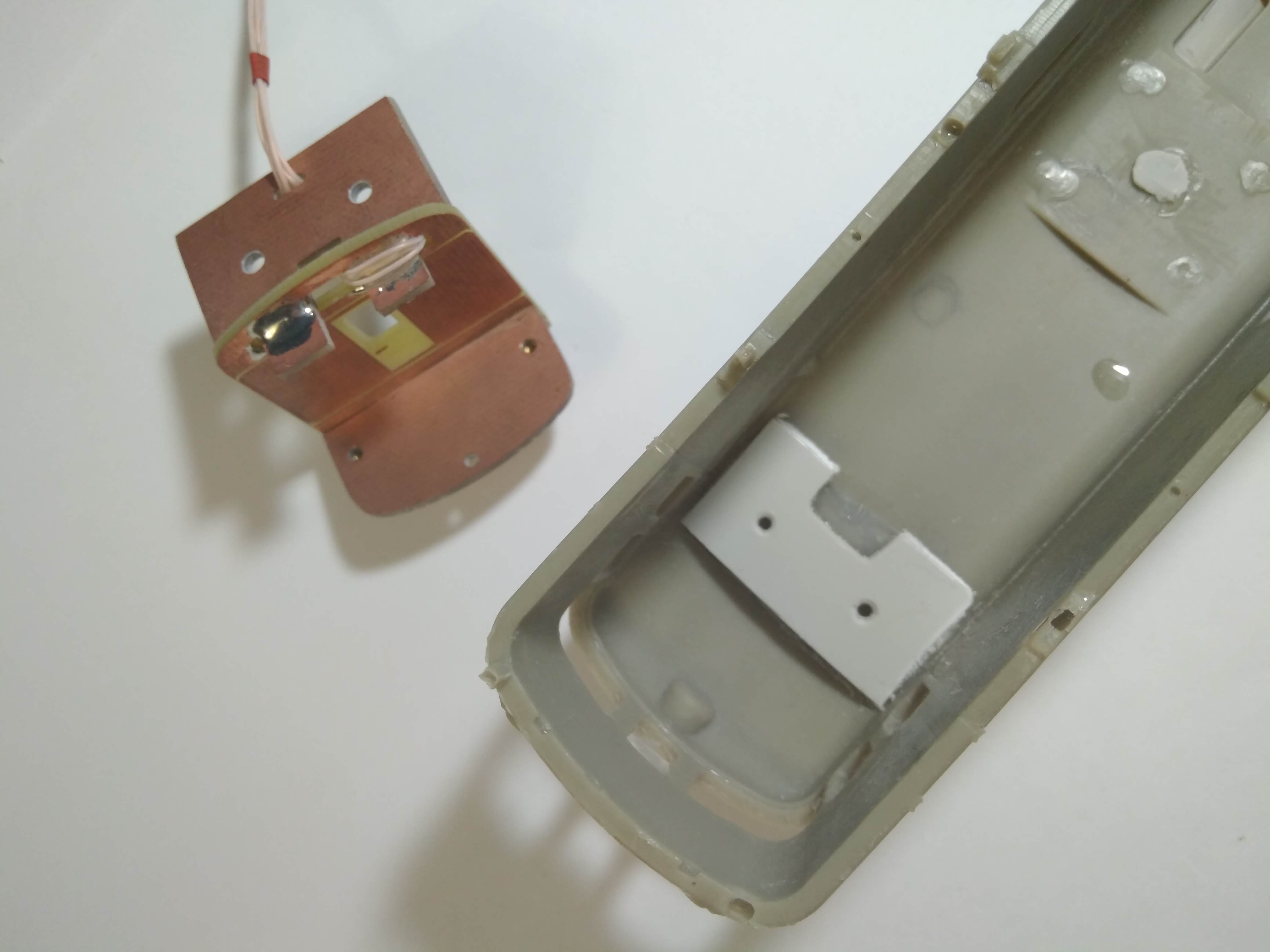

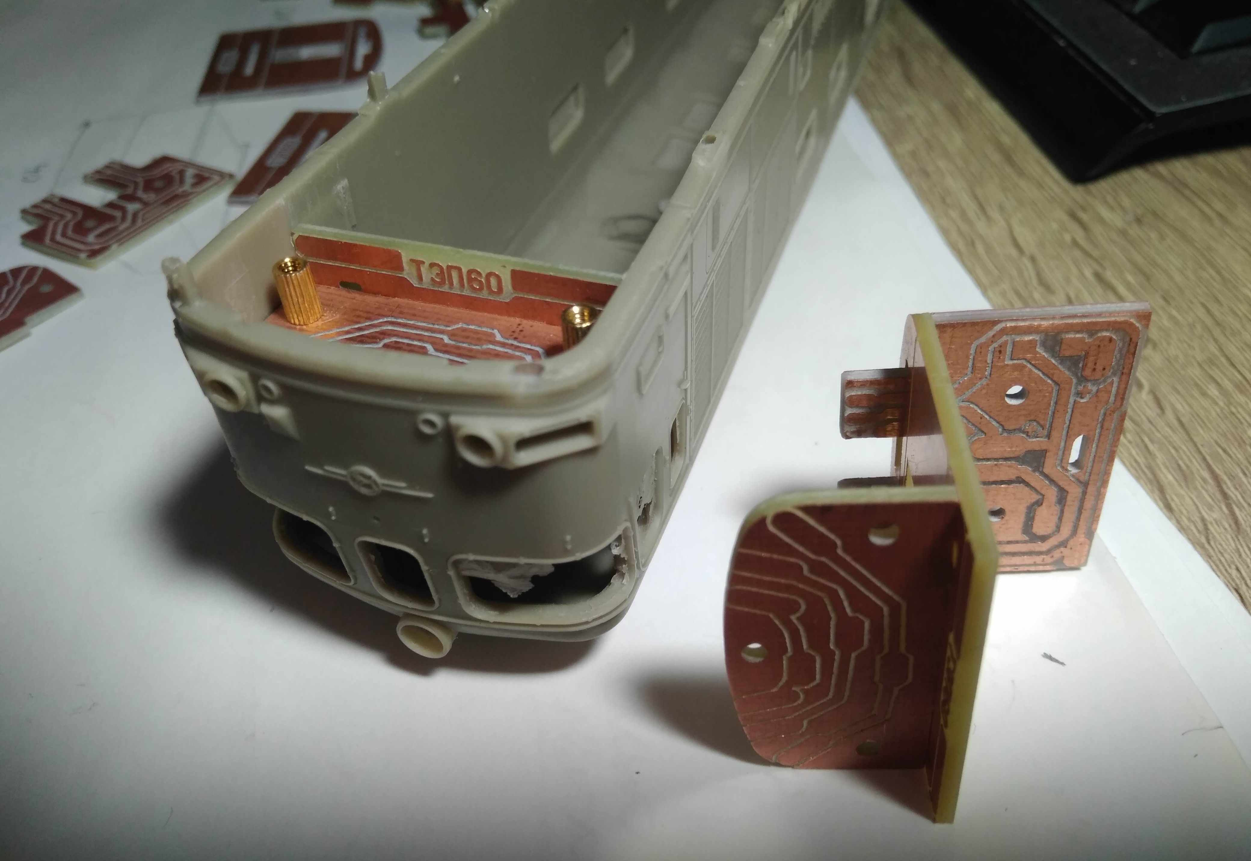

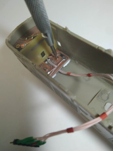

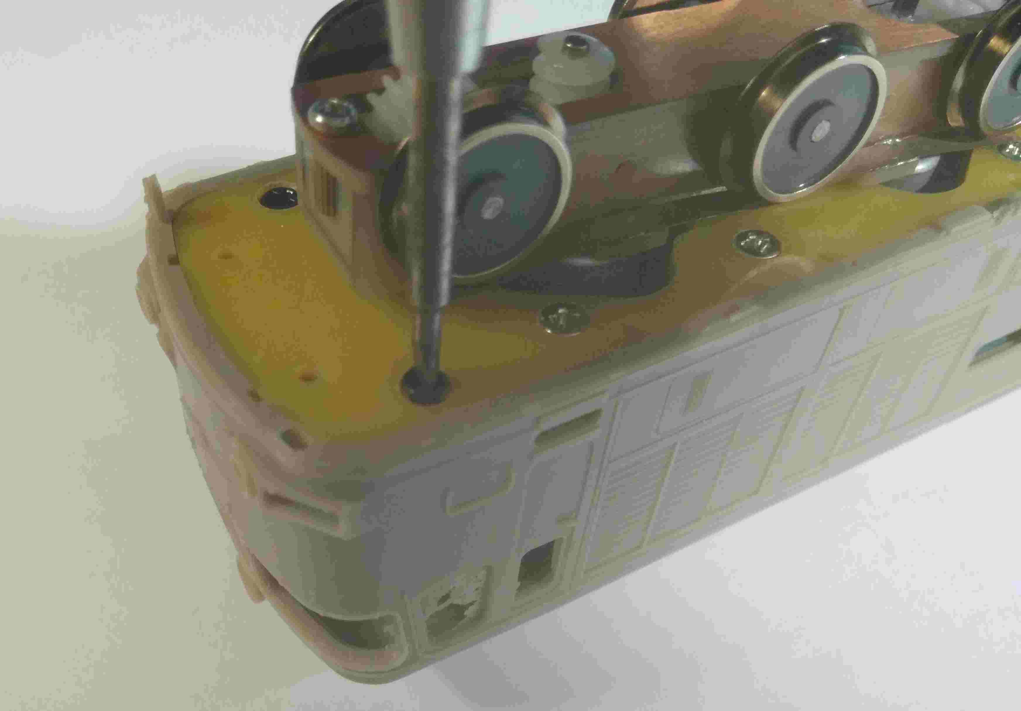

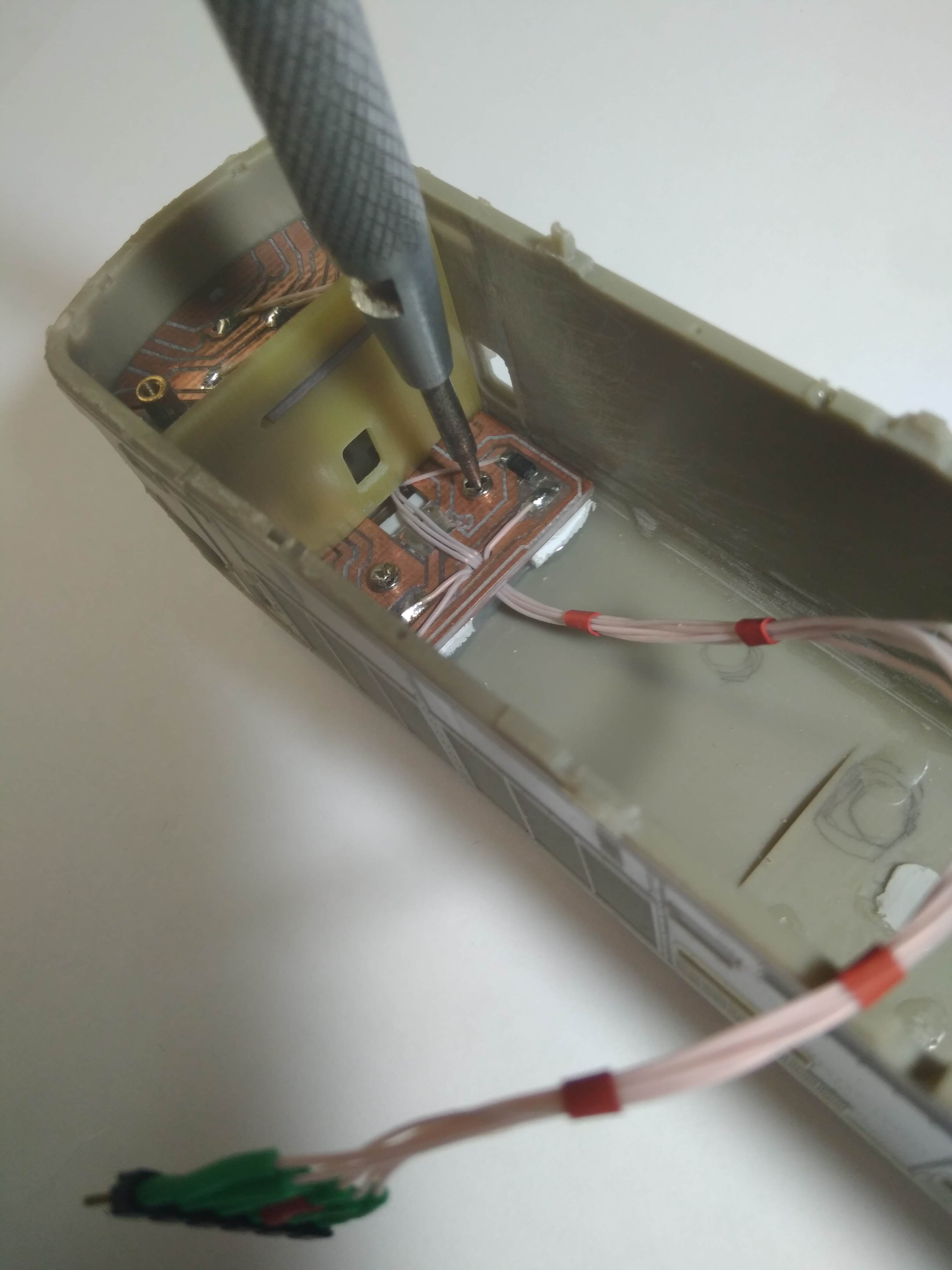

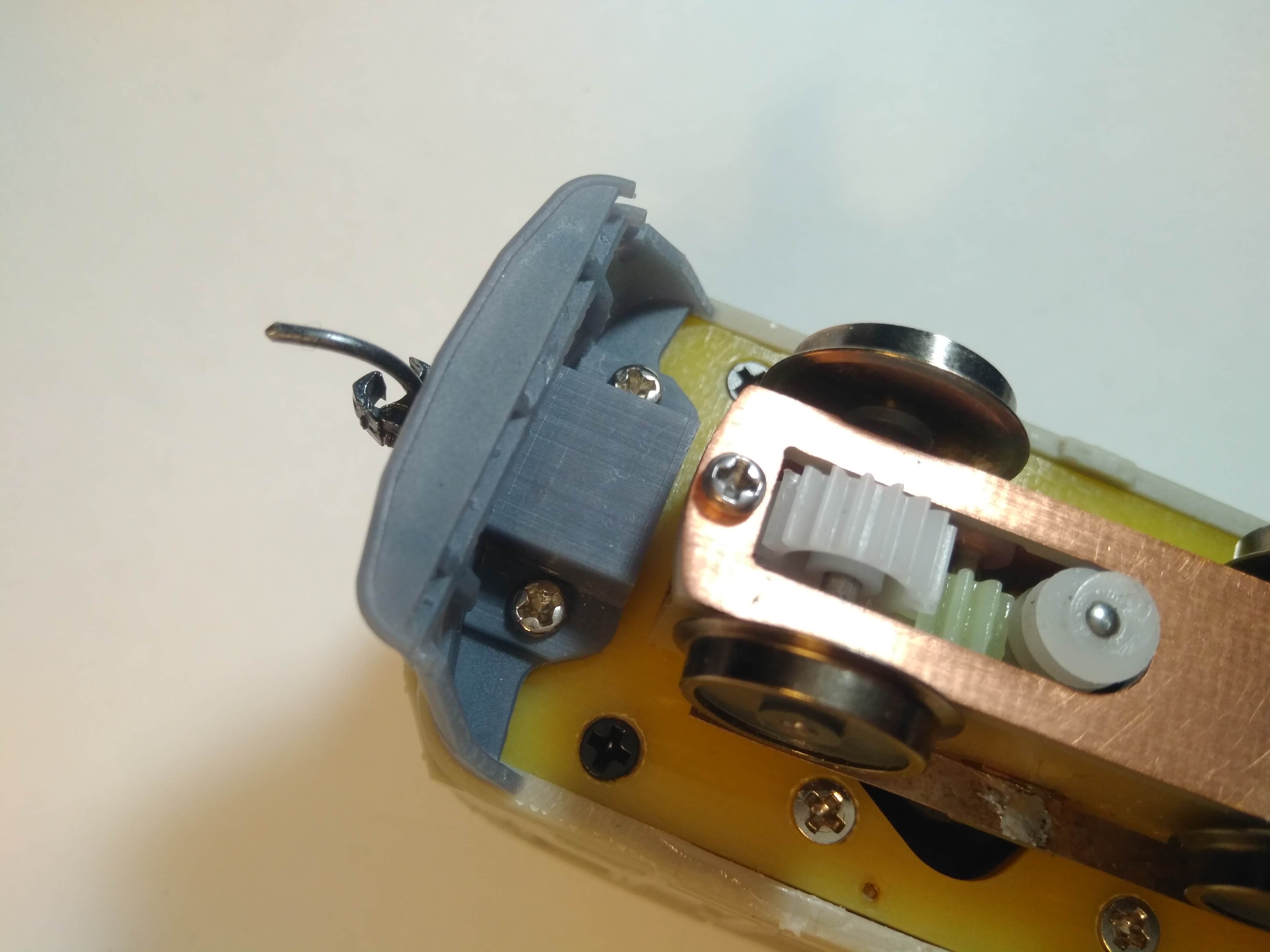

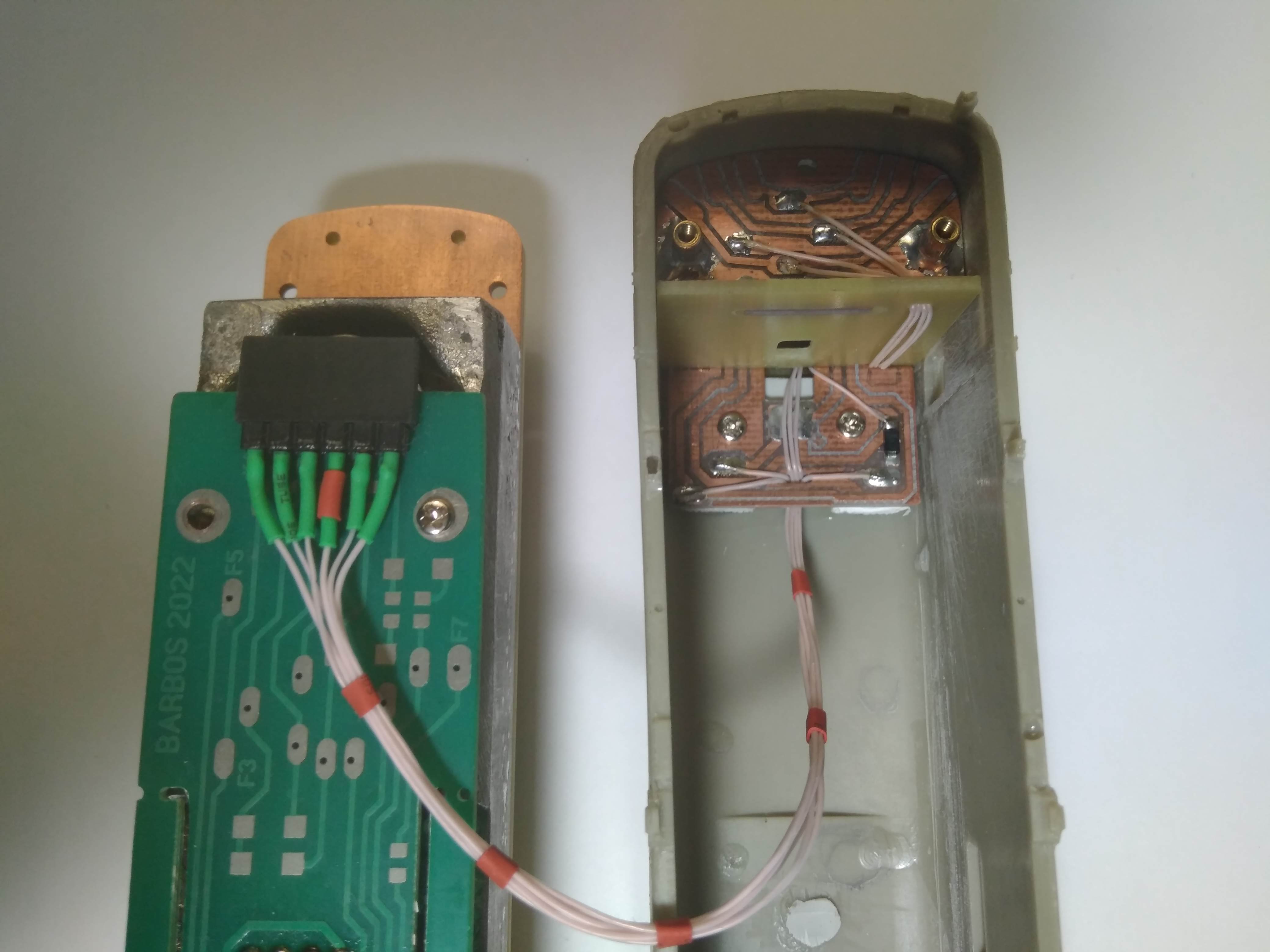

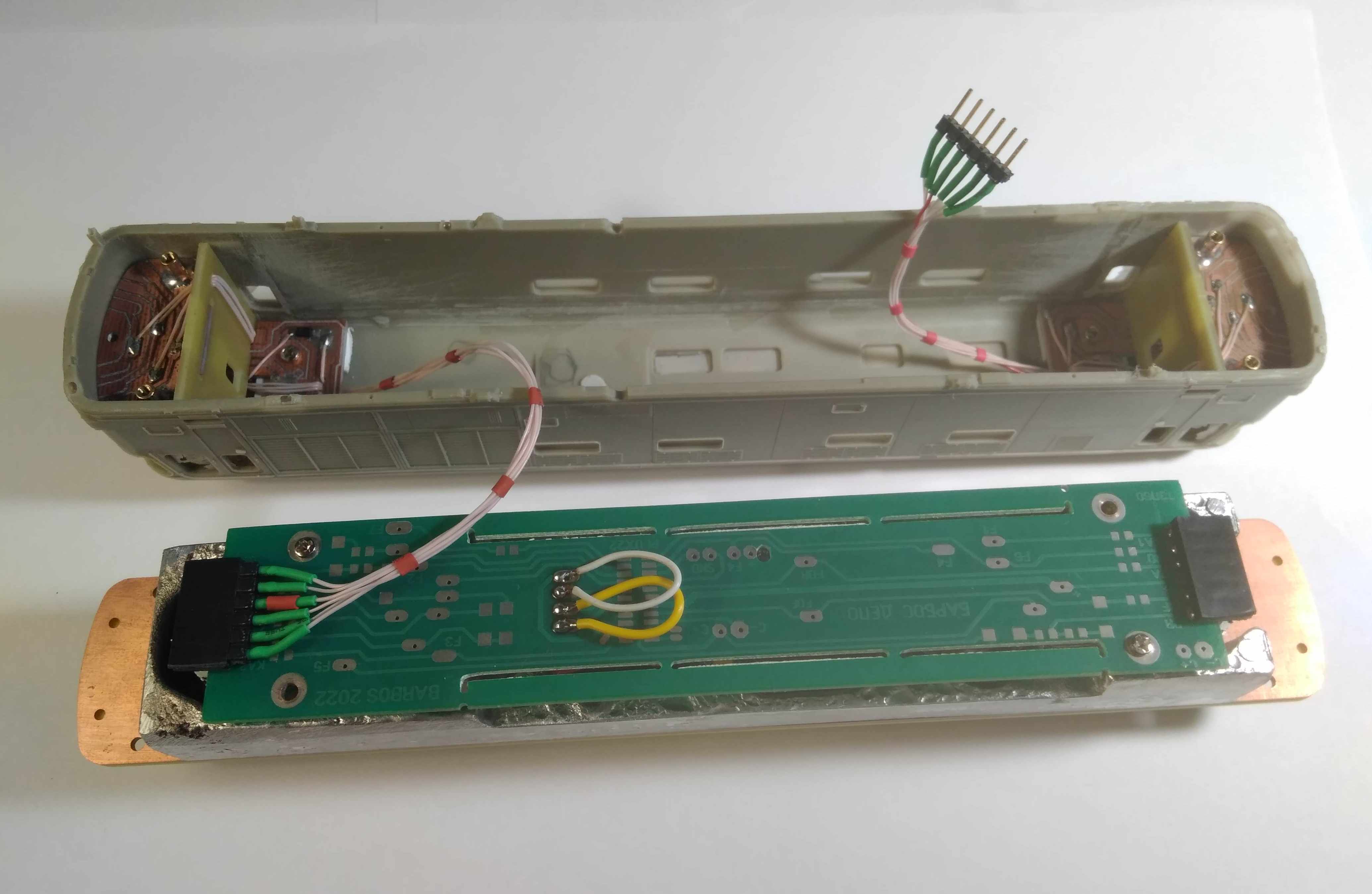

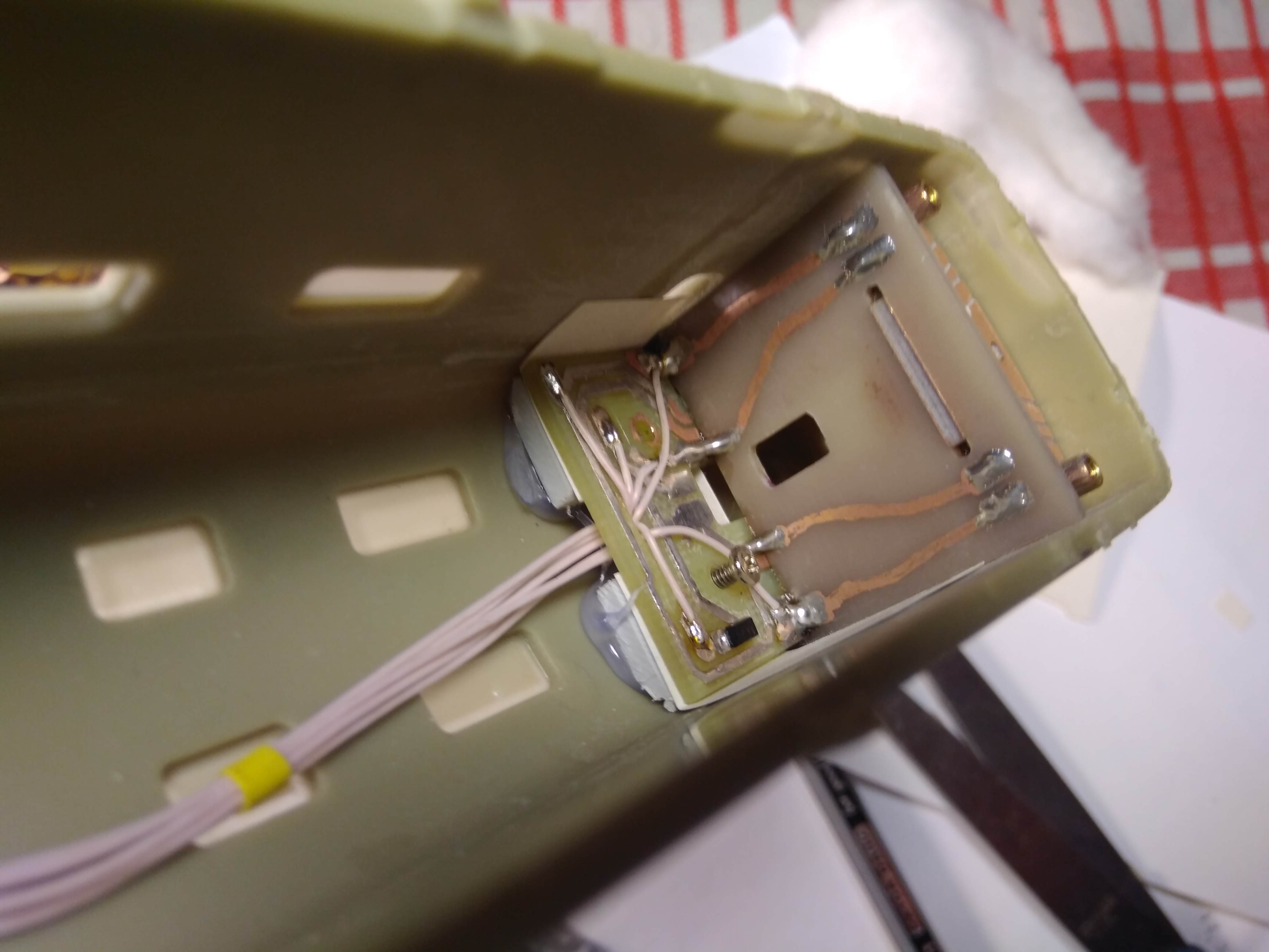

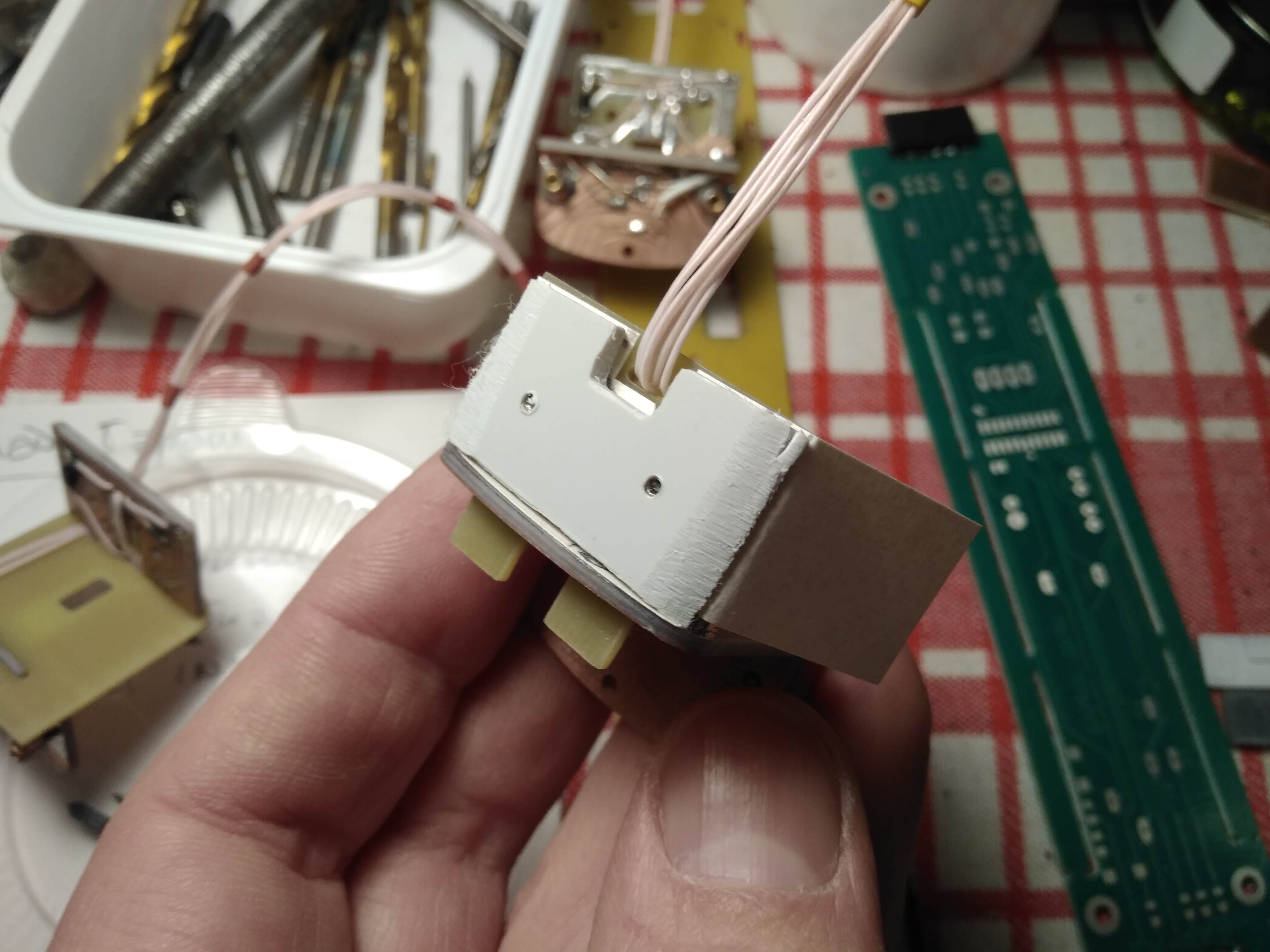

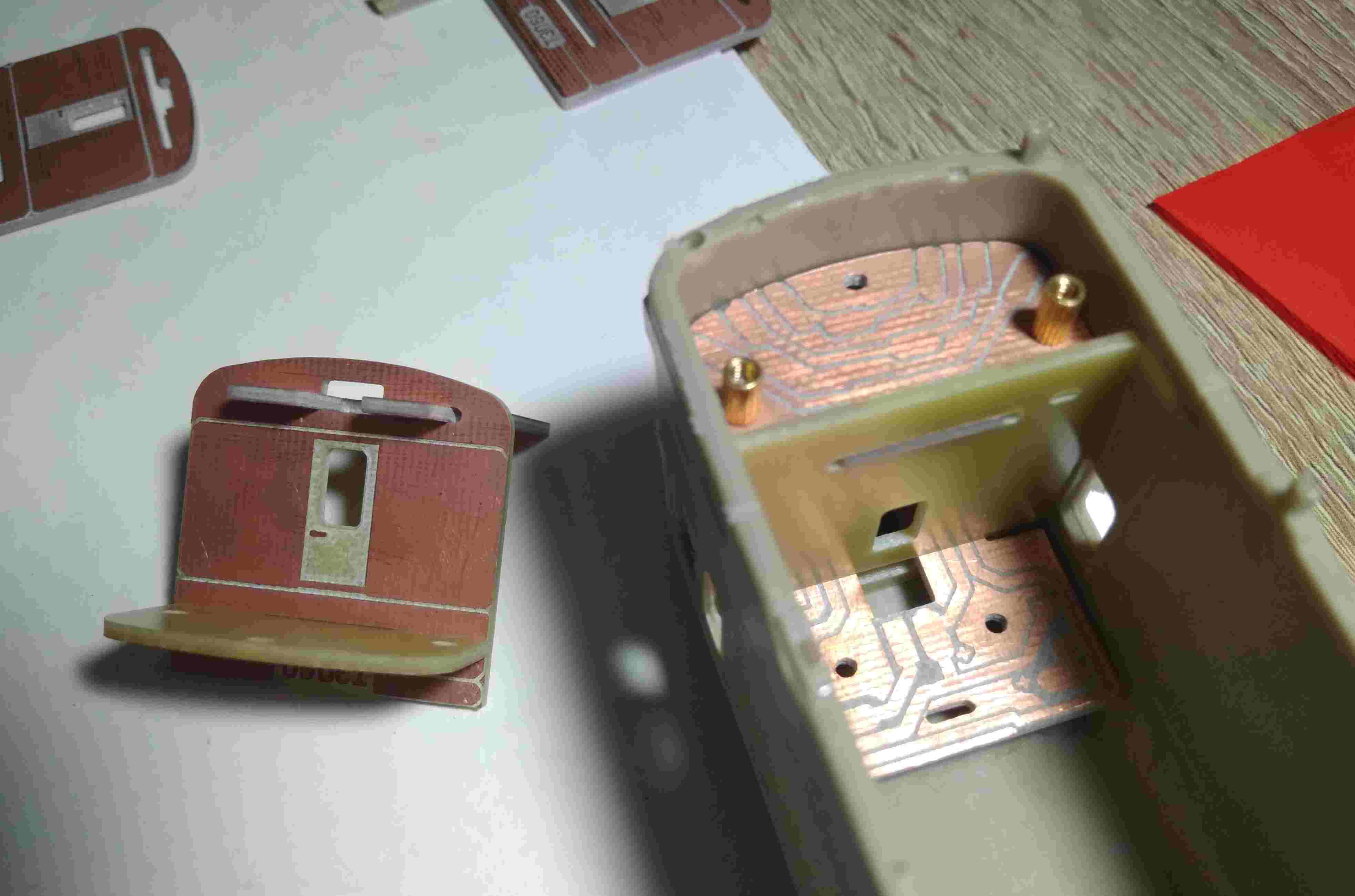

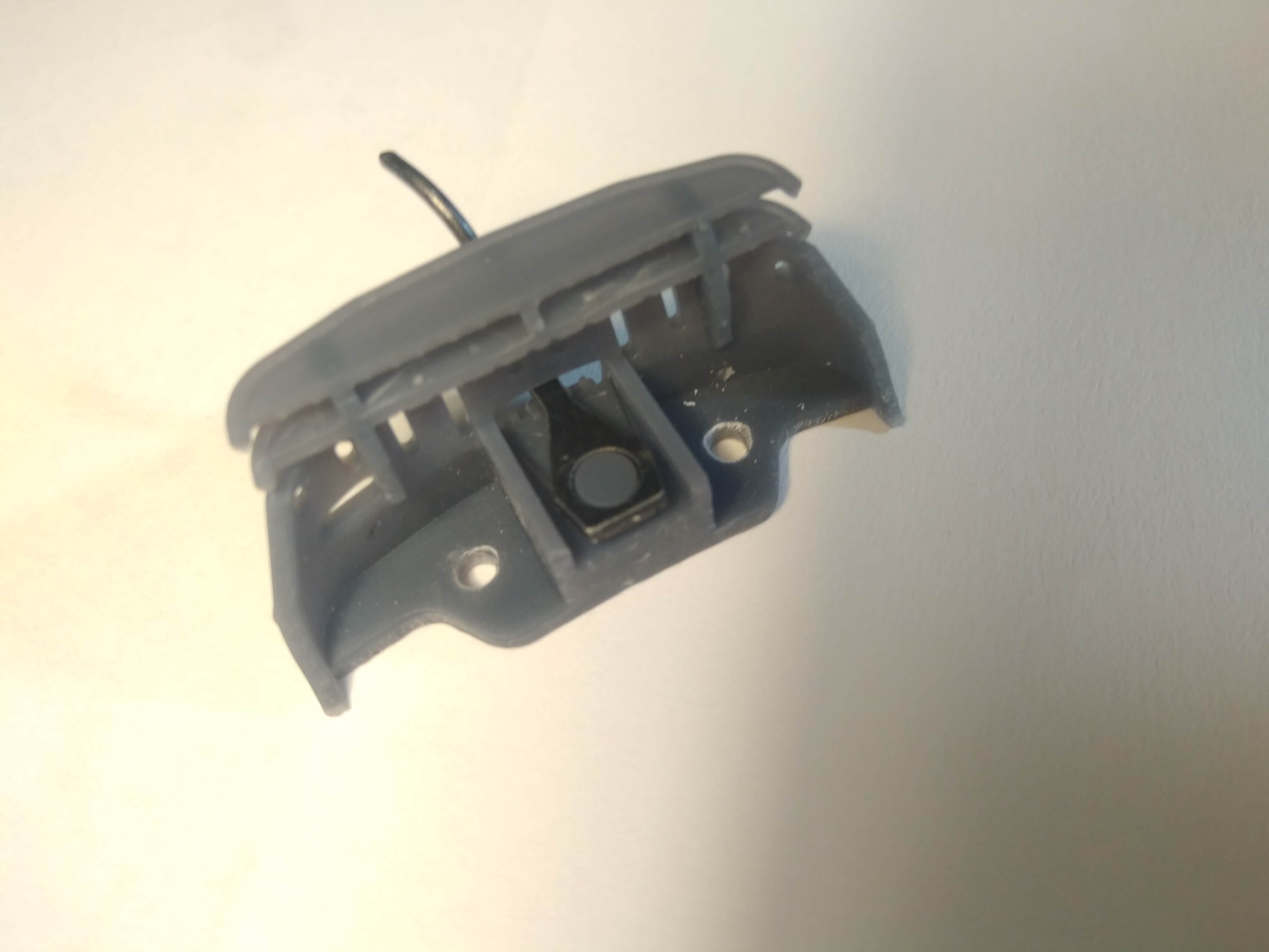

Крепление кузова.Кабина.

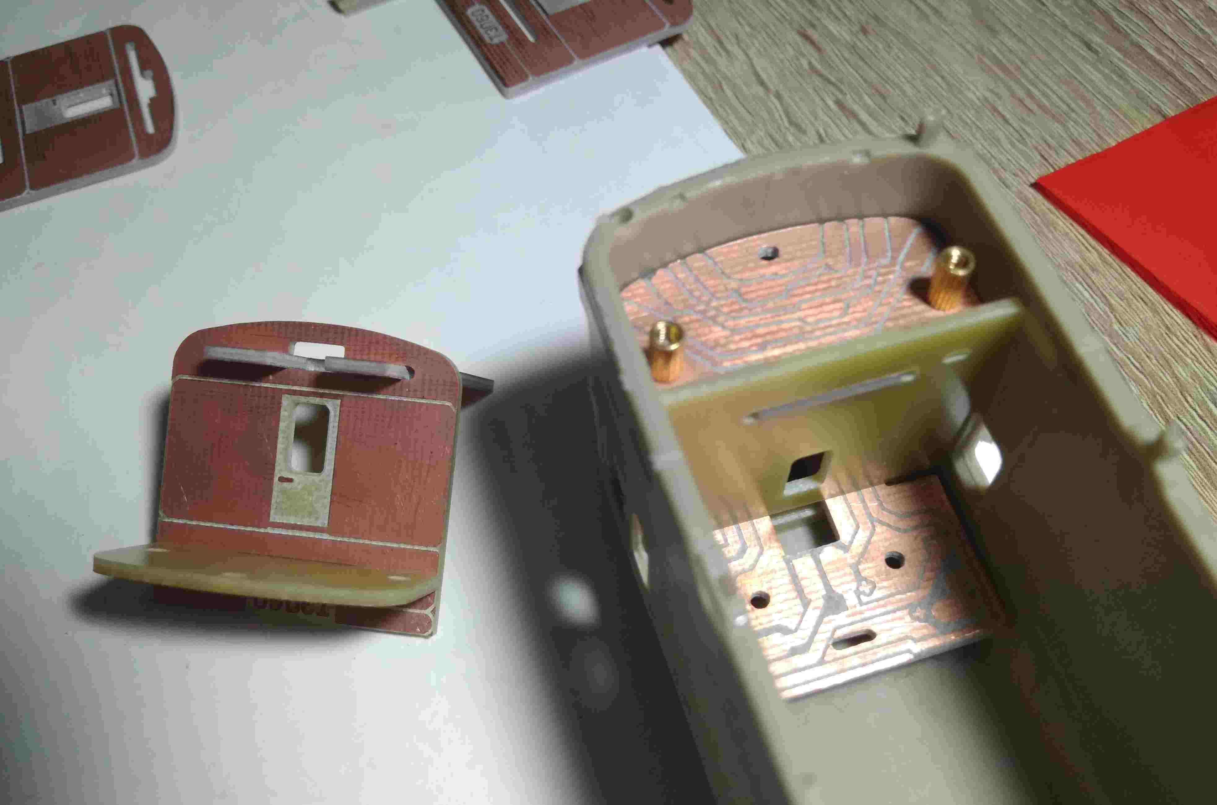

Я очень долго думал, как сделать максимально удобное крепление кузова с ходовой, что было просто как lego.. придумал :mrgreen: - 4 маленьких потайных винтика, казалось бы... а вот что за этим скрывалось...

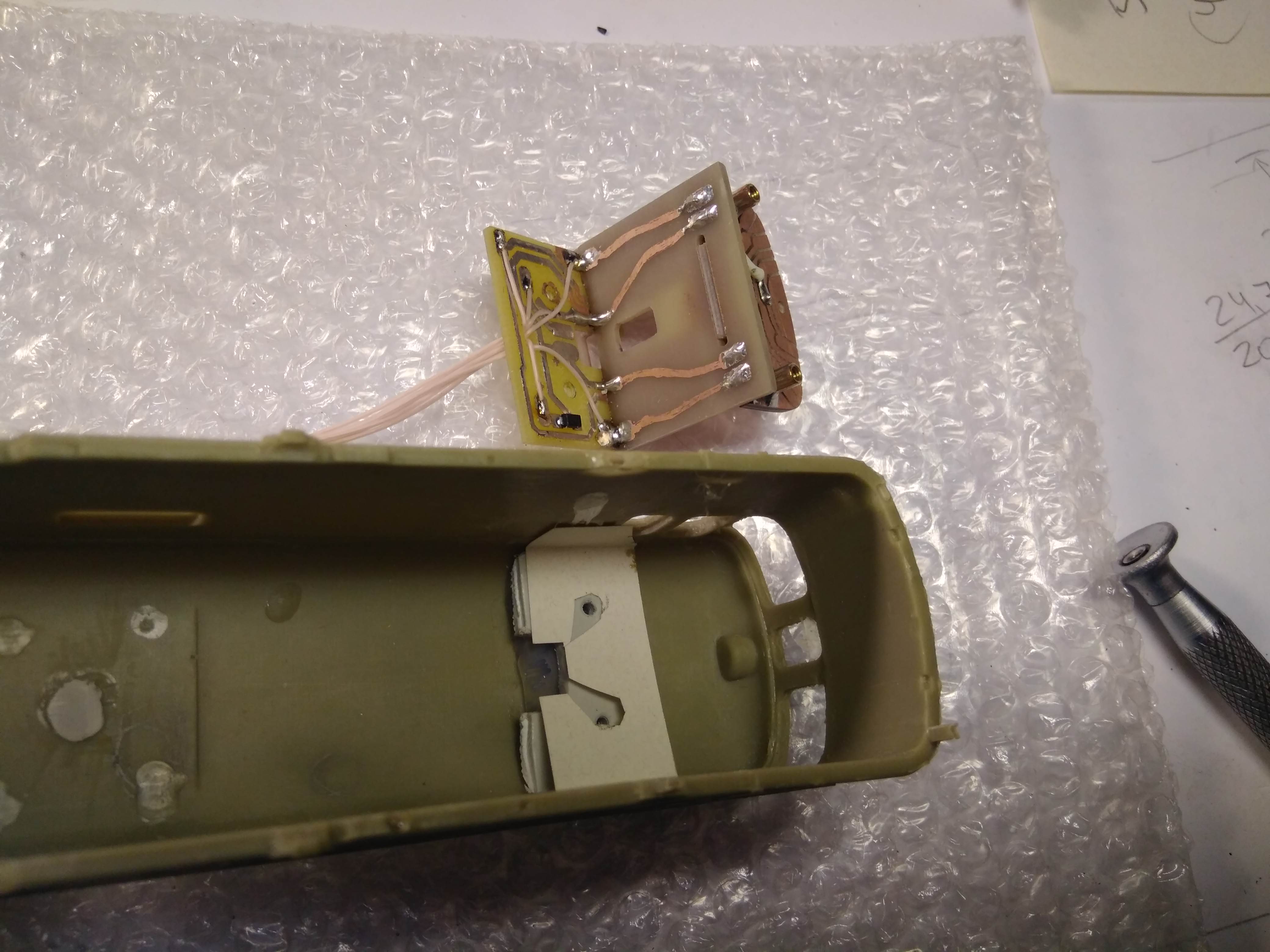

Кузова были спроектированы намного раньше, и никаких заложенных конструктивно точек крепления с рамой не имеют, поэтому пришлось это придумать самому.
Второй нюанс, когда смотрим на готовый локомотив снизу, то таких мест где будет удобно подобраться отвёрткой, и открутить винт, не так уж и много, я нашёл наилучшее :roll: ... эта задача решилась созданием детали - "кабина" :ugeek: 8-) ...
Не смотря на внешнюю простоту, это очень многофункциональная деталь:
● связующее крепление для корпуса и ходовой, съёмное при этом, для доступа к стёклам изнутри.
● упор для кузова, что бы рама не проваливалась внутрь кузова.
● место крепления для всех светодиодов освещения на мордочках, а именно - прожектор, кабина, 2 буферных, задний красный, и подсветка номера таблички на каждом углу :roll: :geek:...
● и основа для декоративной кабины, которую мона снять и поработать отдельно с интерьером кабины :roll: ...
Каждому, кто пойдёт по этой тропинке, нужно будет вклеить один первый раз в потолок кузова пластиковую деталь, заранее заготовленную, и потом к ней прикручивать кабину. Я это сделал термоклеем, именно он подошёл лучше всего для этой задачи, - у него большое собственное тело, которое заполняет все пустоты, отличная адгезия с axson, и сохнет он за 10 минут, и отодрать можно если что, повторно нагрев его :roll: ..
Детали эти, как и тележки все из текстолита + пайка. Очень легко подшлифовываются наждачкой или пилочкой для ногтей, для предварительной подгонки в кузов :roll: 8-). Обе детали абсолютно одинаковые, и распиновка проводов одинаковая, поэтому мона вкручивать их без соблюдения номера кабины.

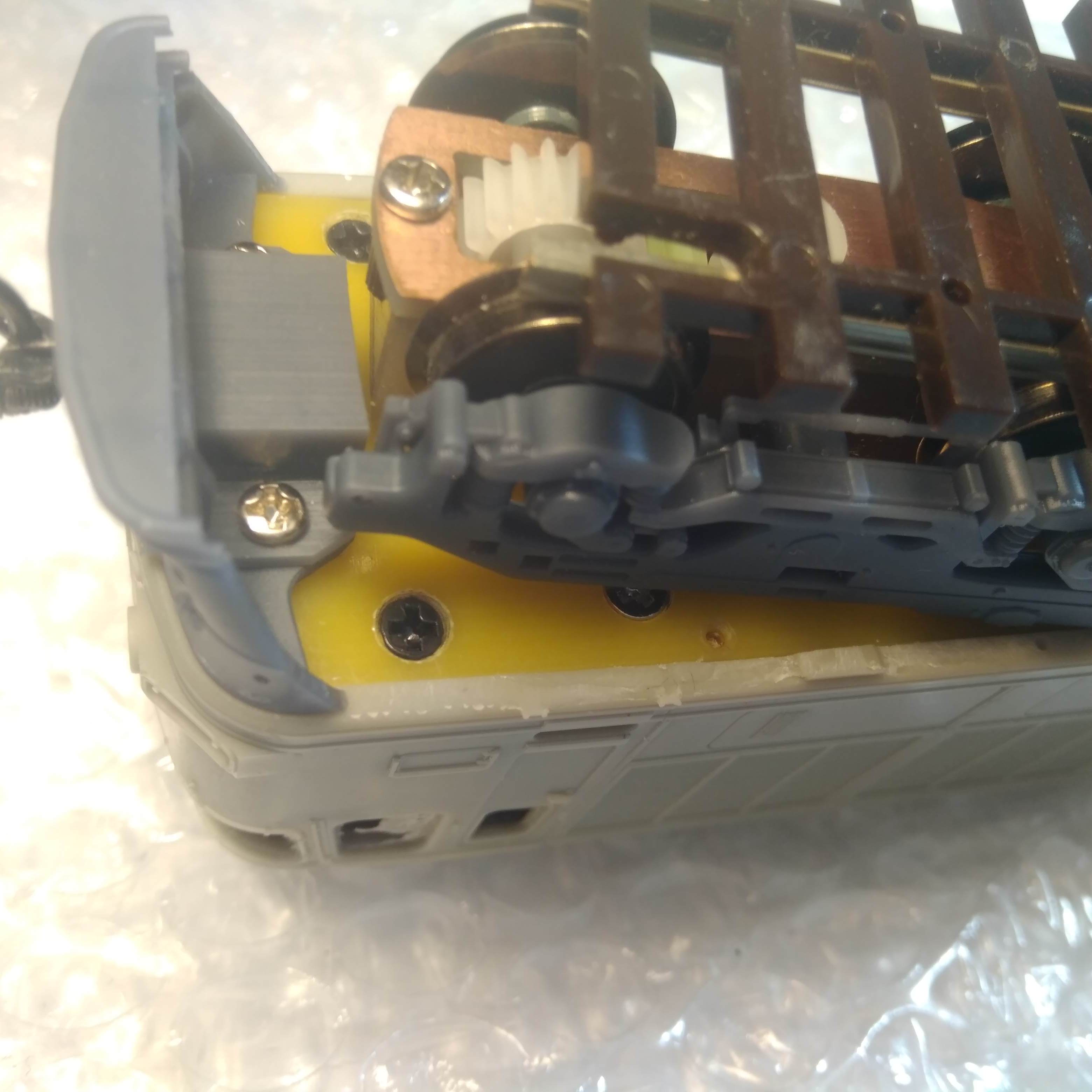

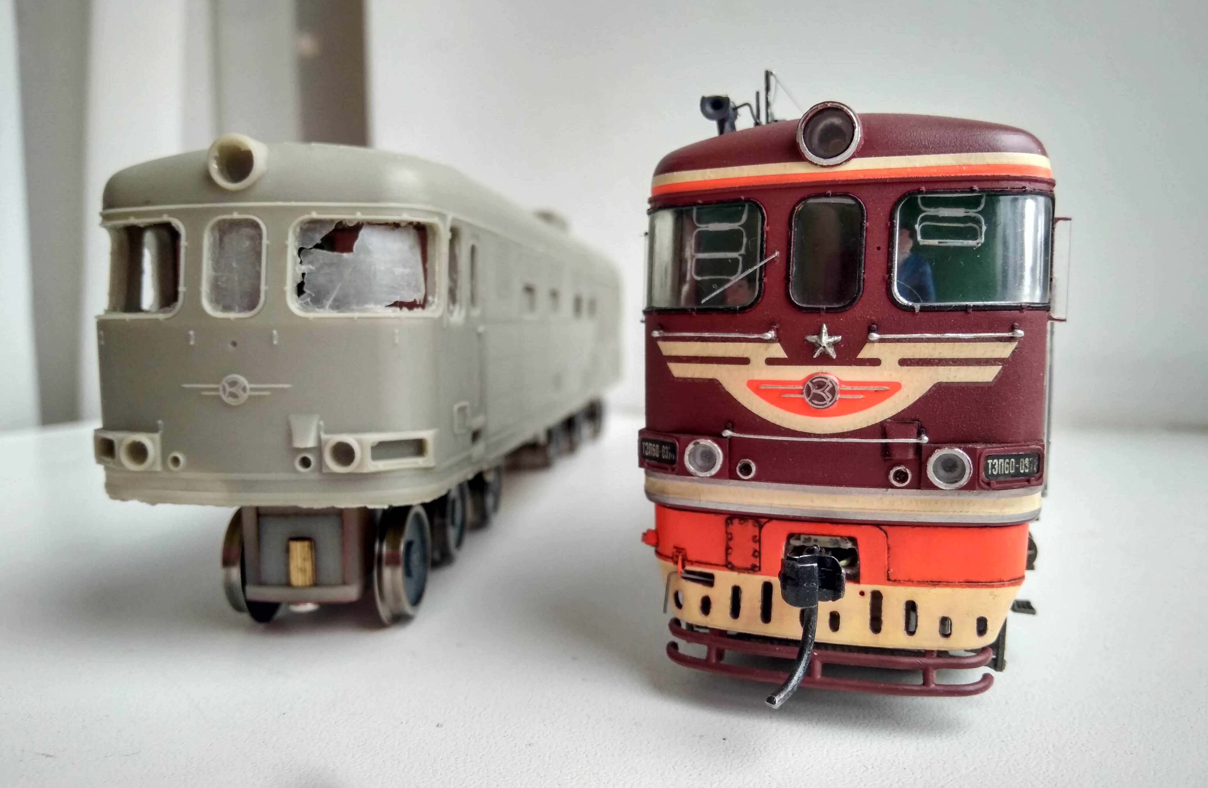

..я конечно же приверженец именно ходовых версий моделей в 87 масштабе, поэтому, меня огорчает хрупкость итоговой модели, хочется прочности и надёжности, но за это нужно платить значительными упрощениями внешнего вида, собственно, поиск баланса между утонченной прототипичностью и упрощённой прочностью, это и есть "мучения" инженера разработчика :roll: 8-) ...

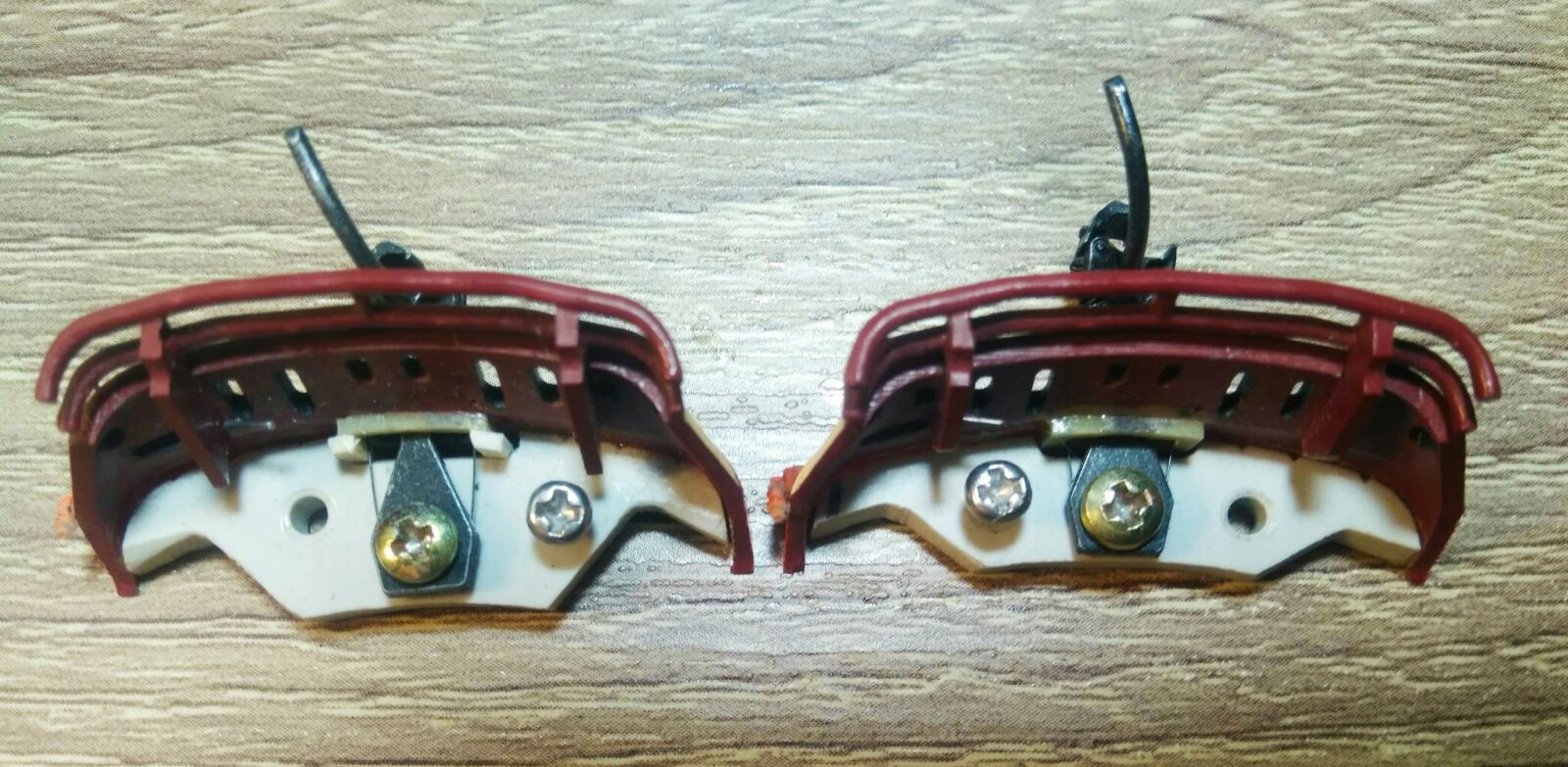

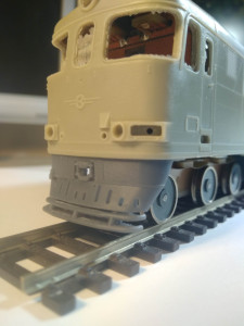

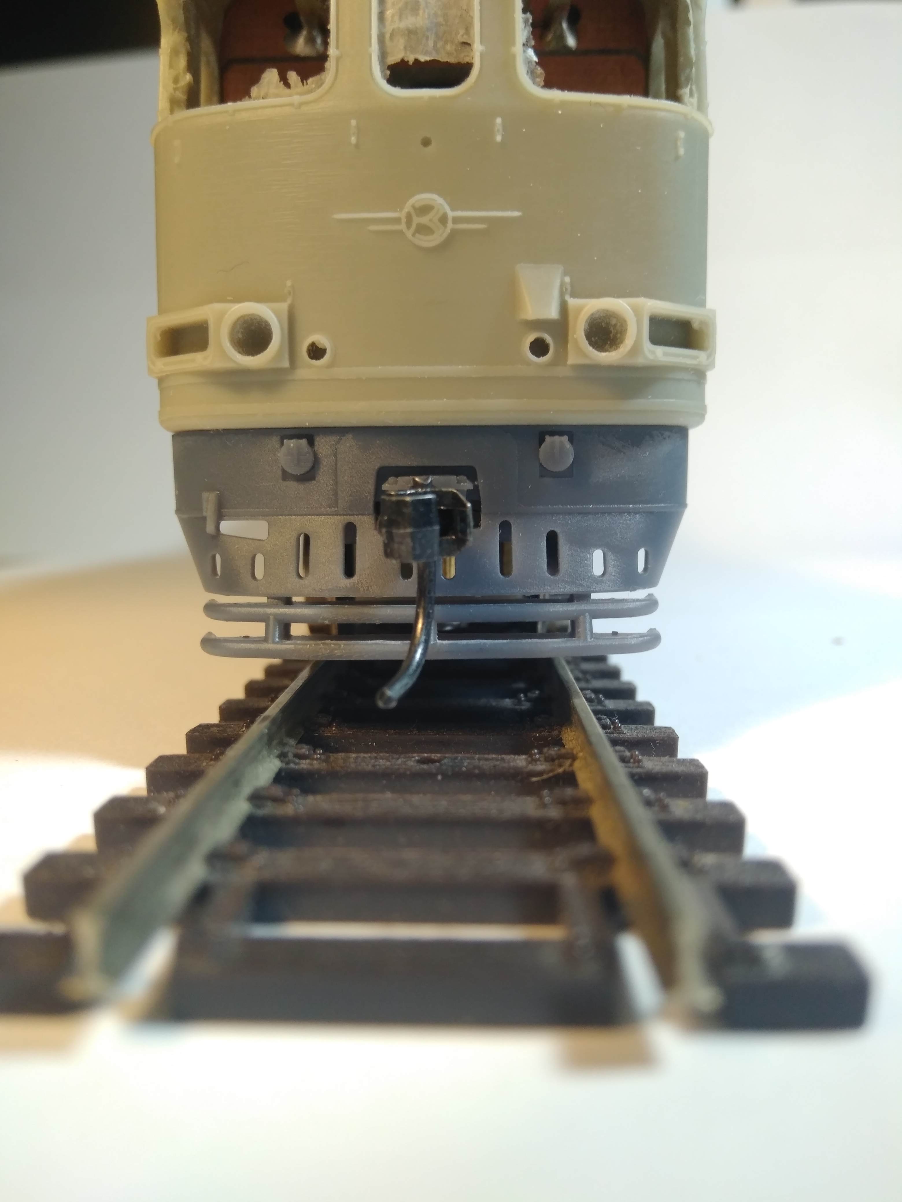

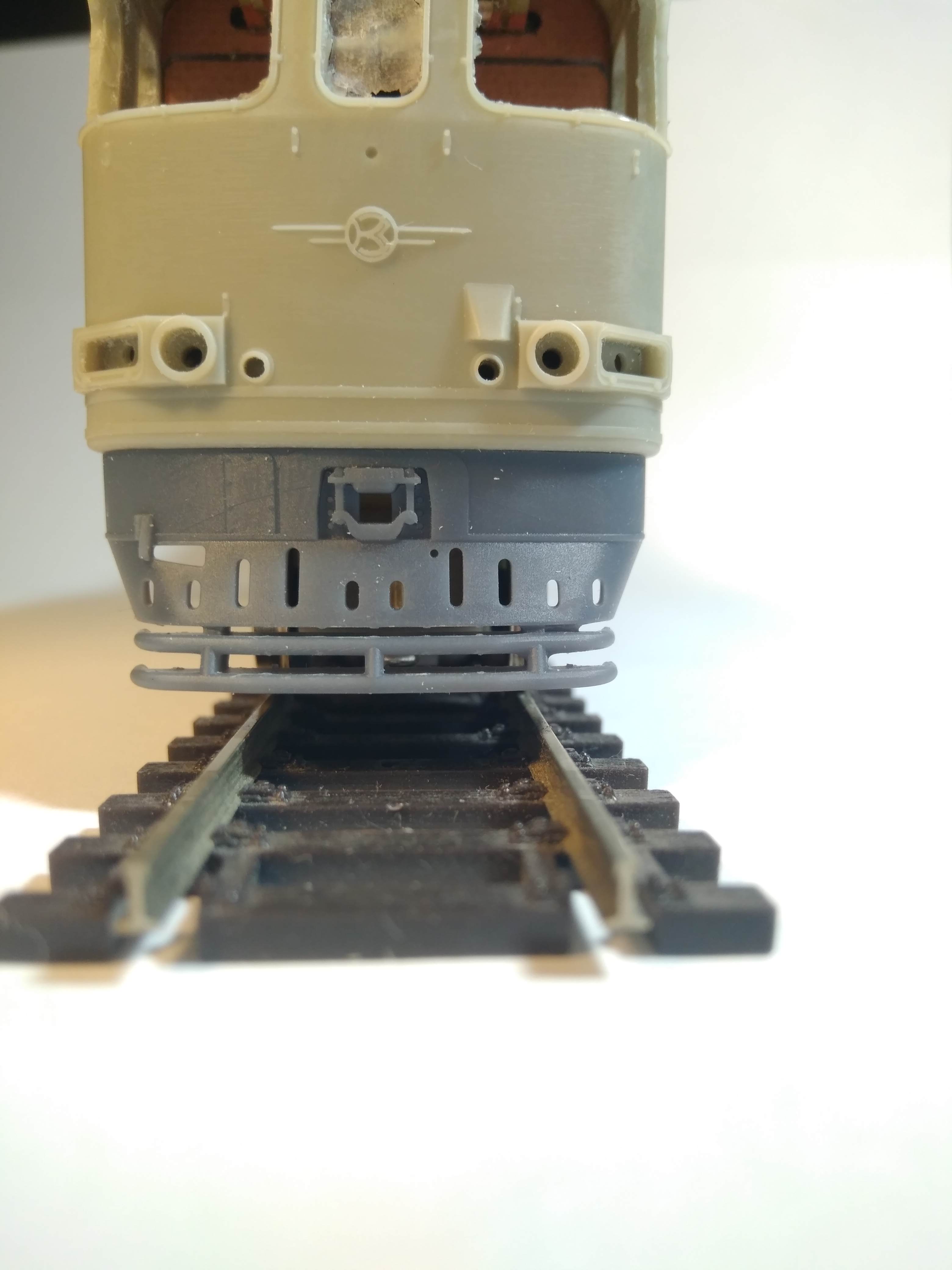

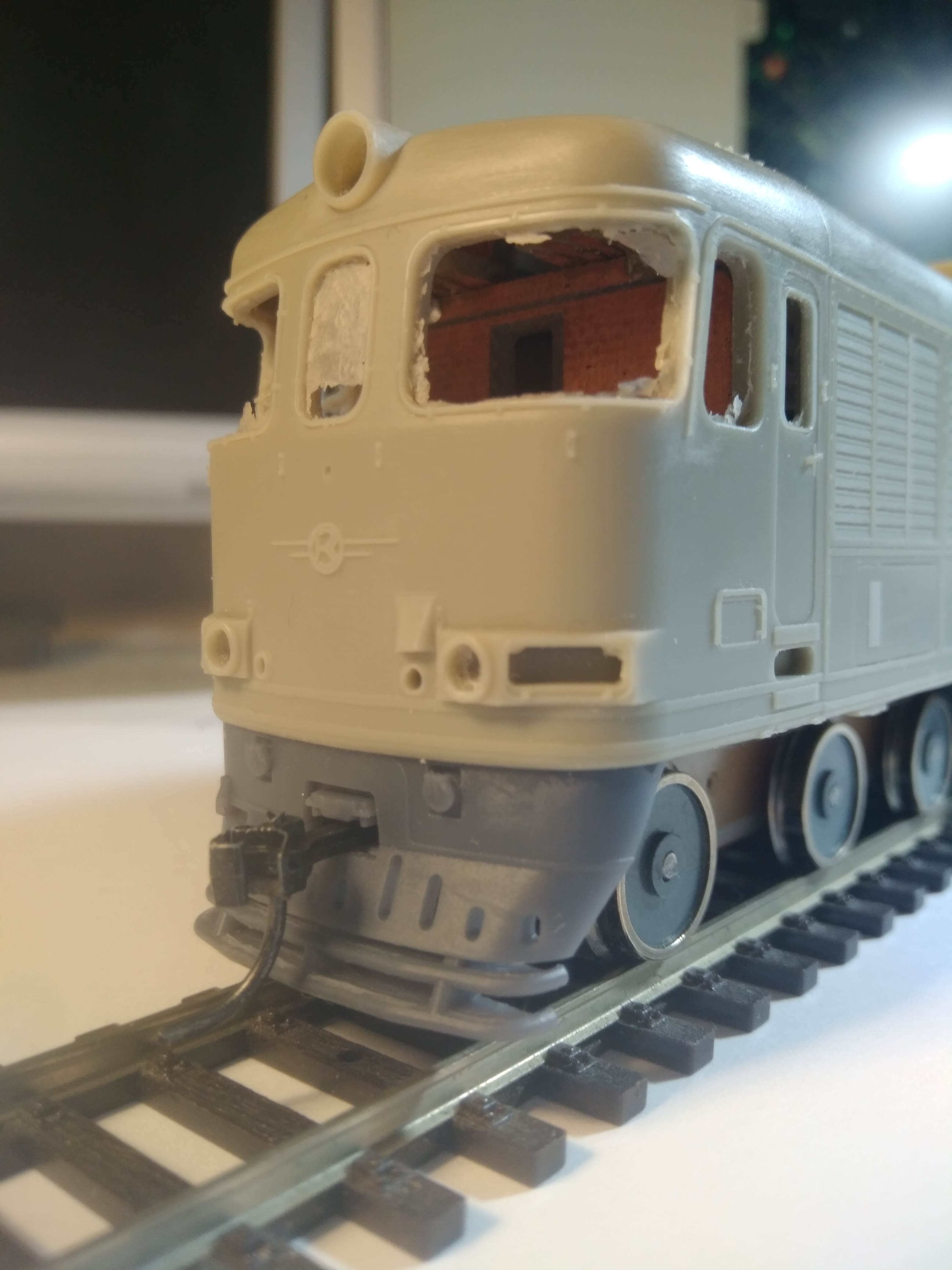

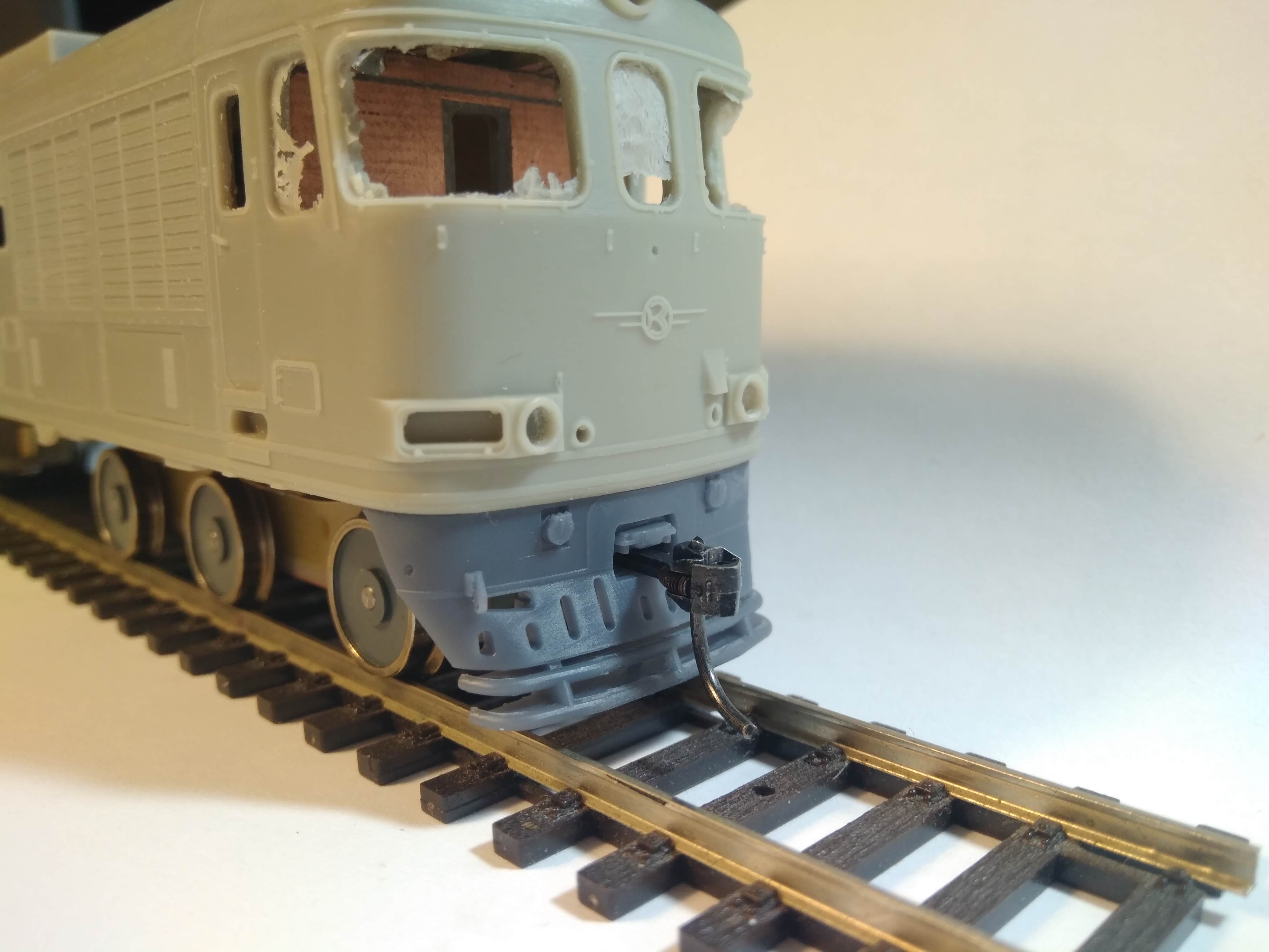

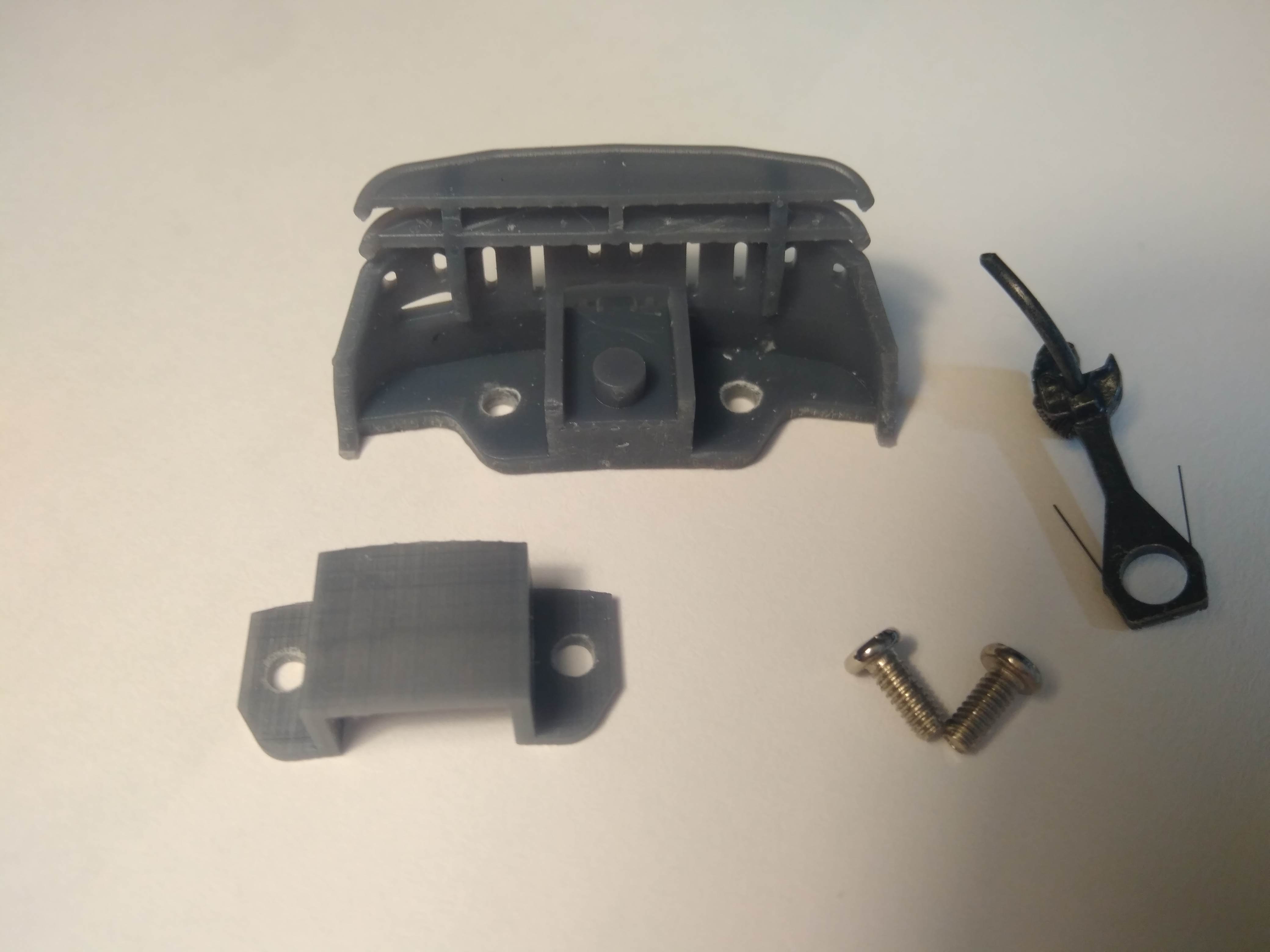

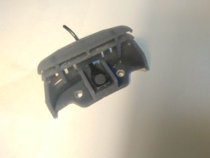

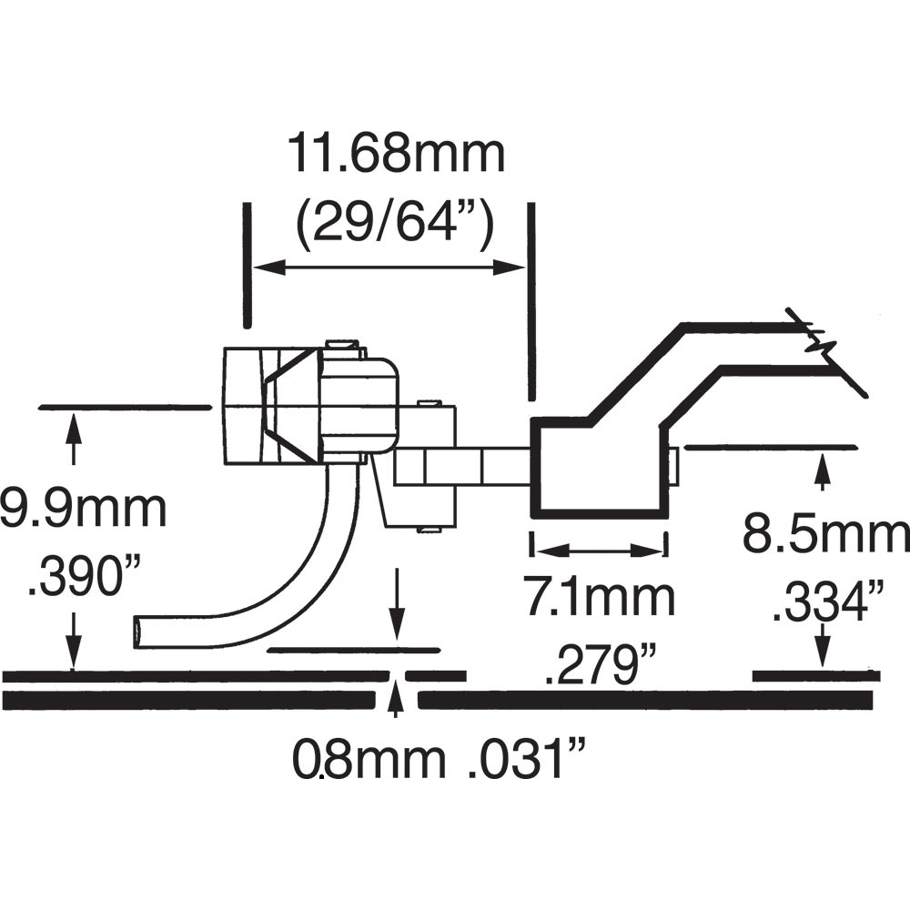

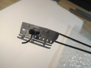

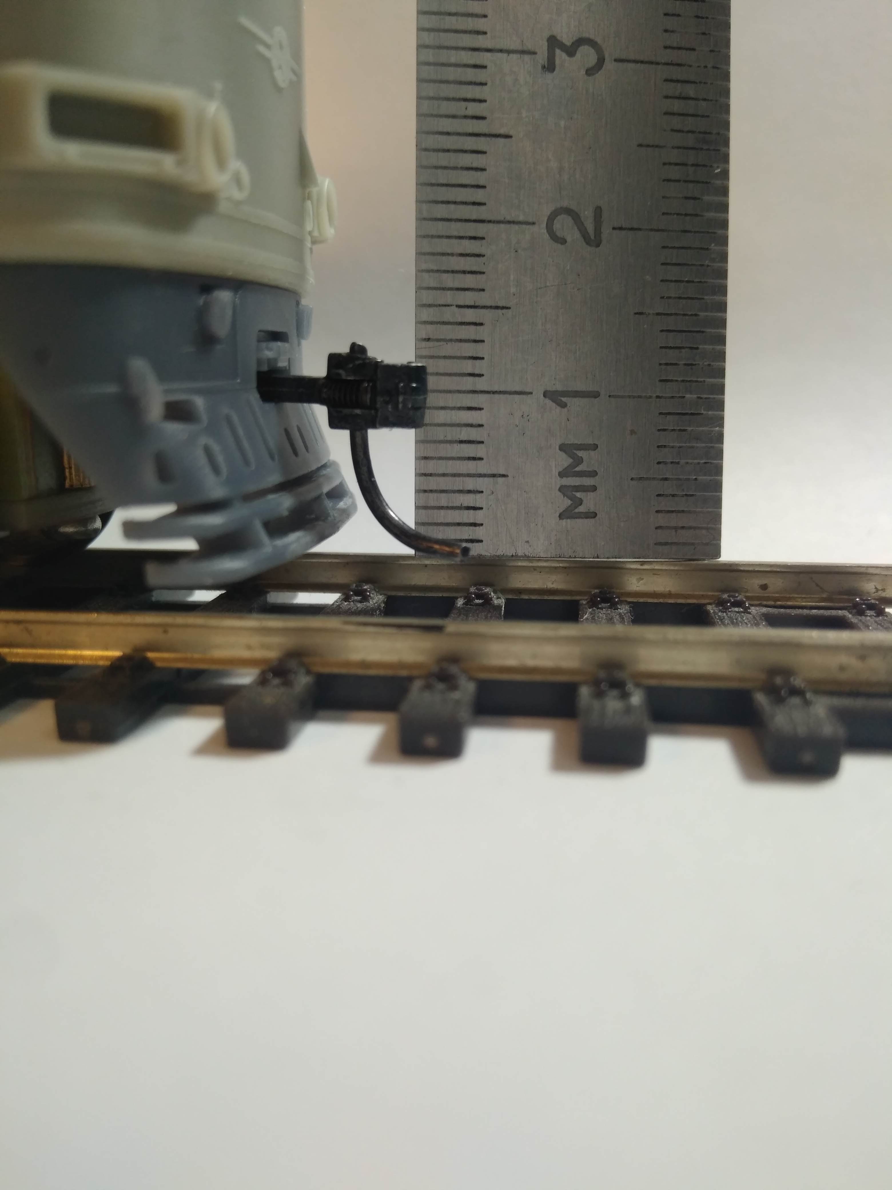

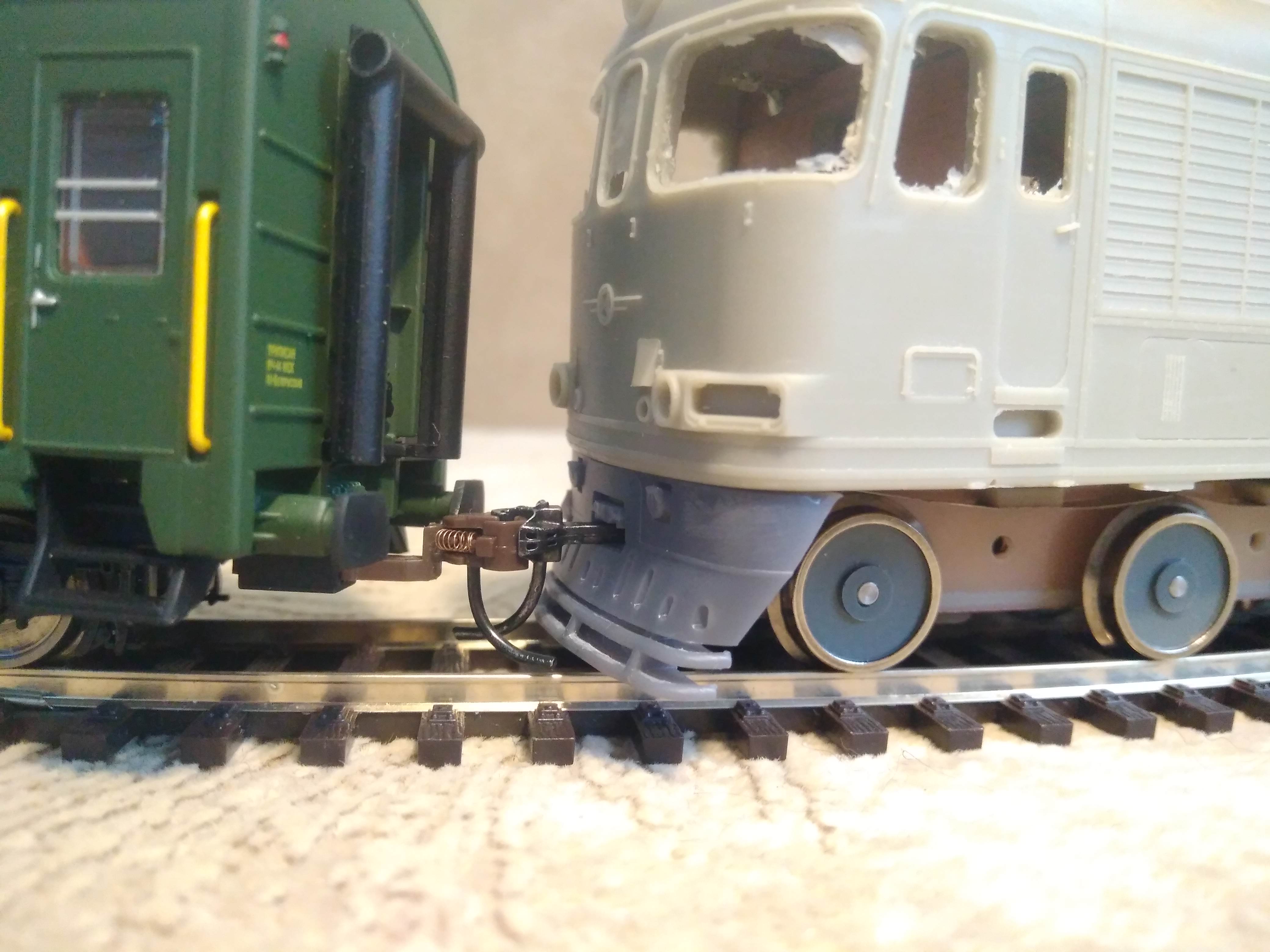

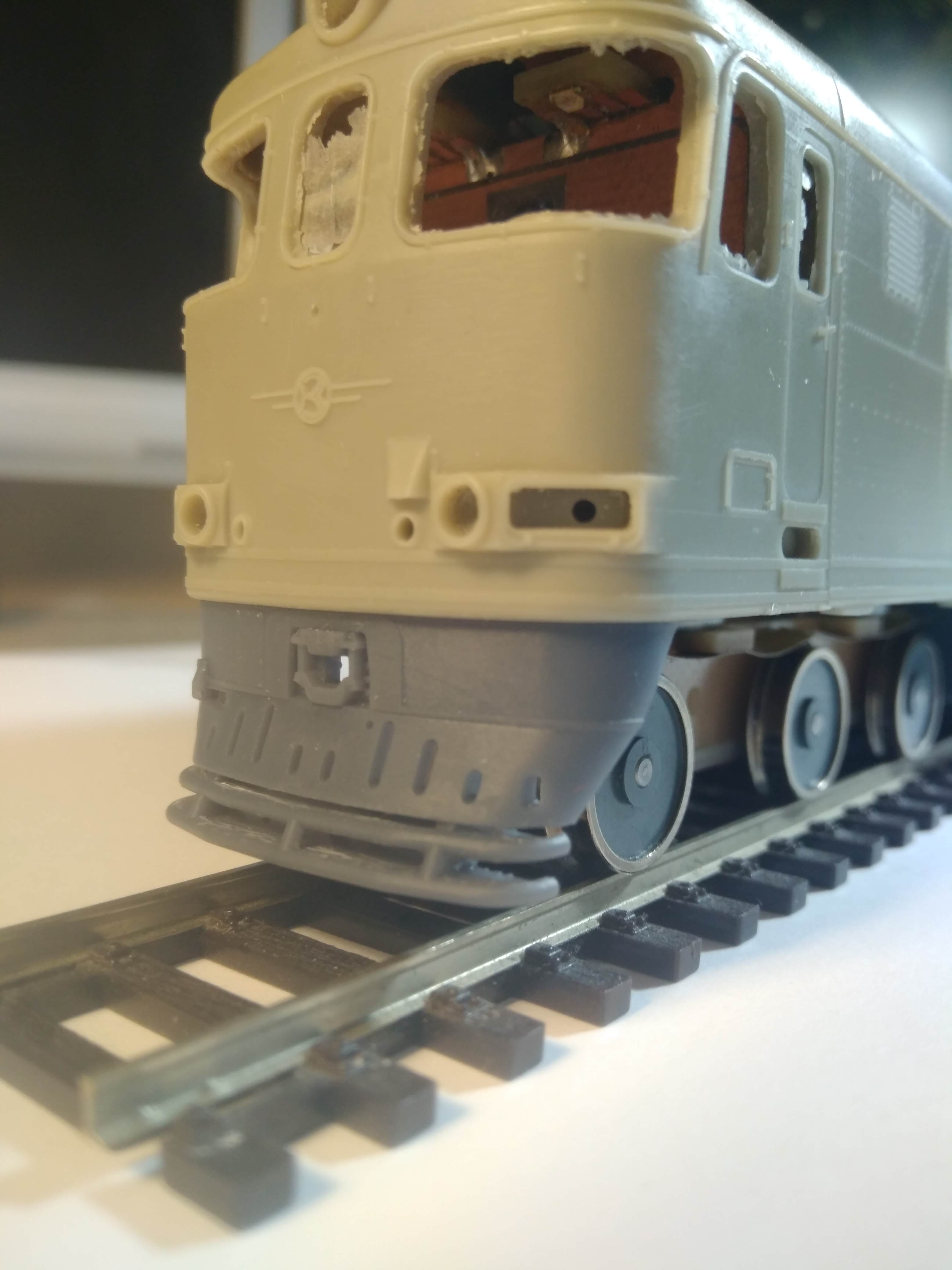

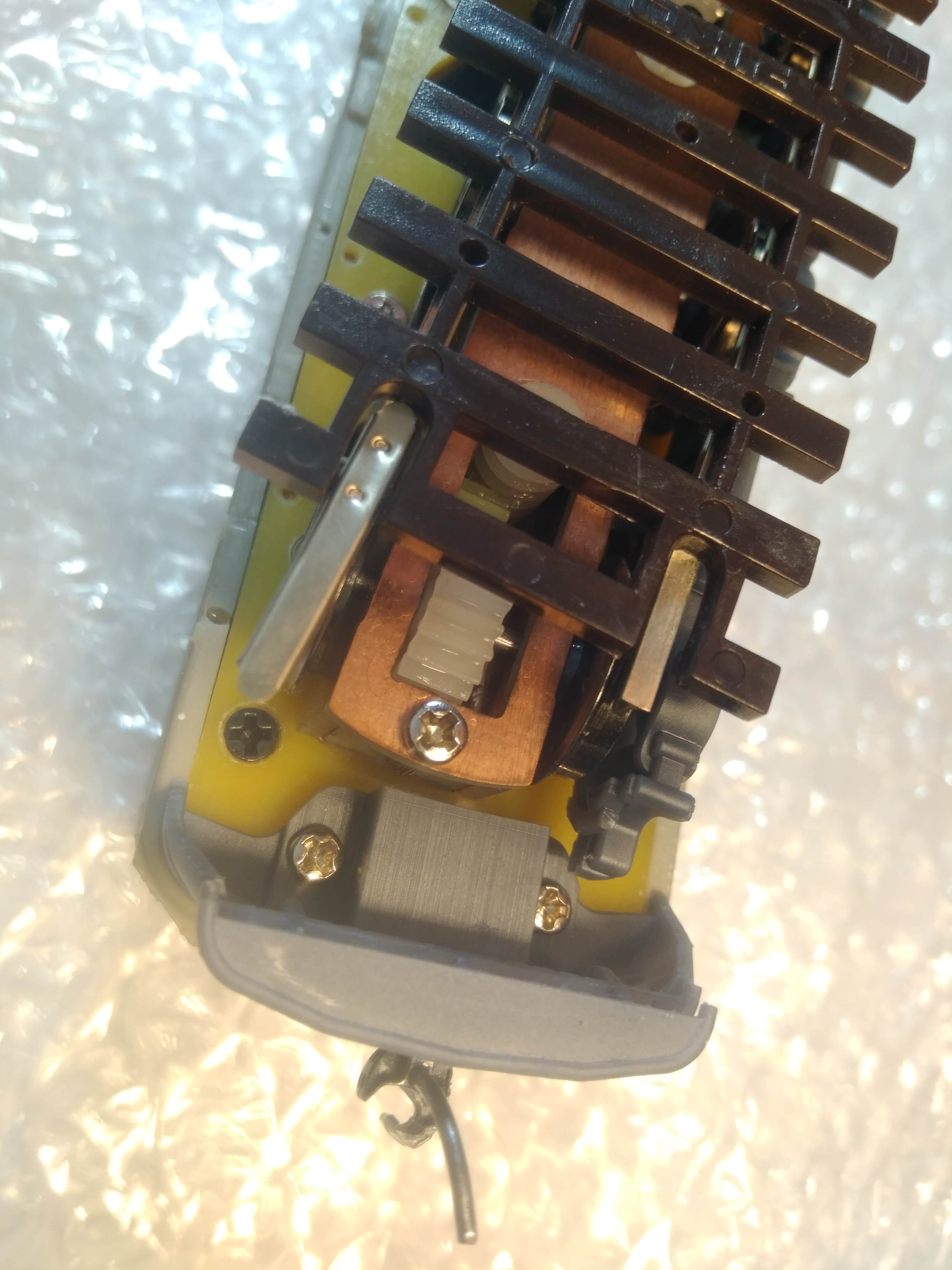

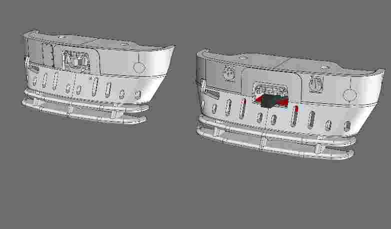

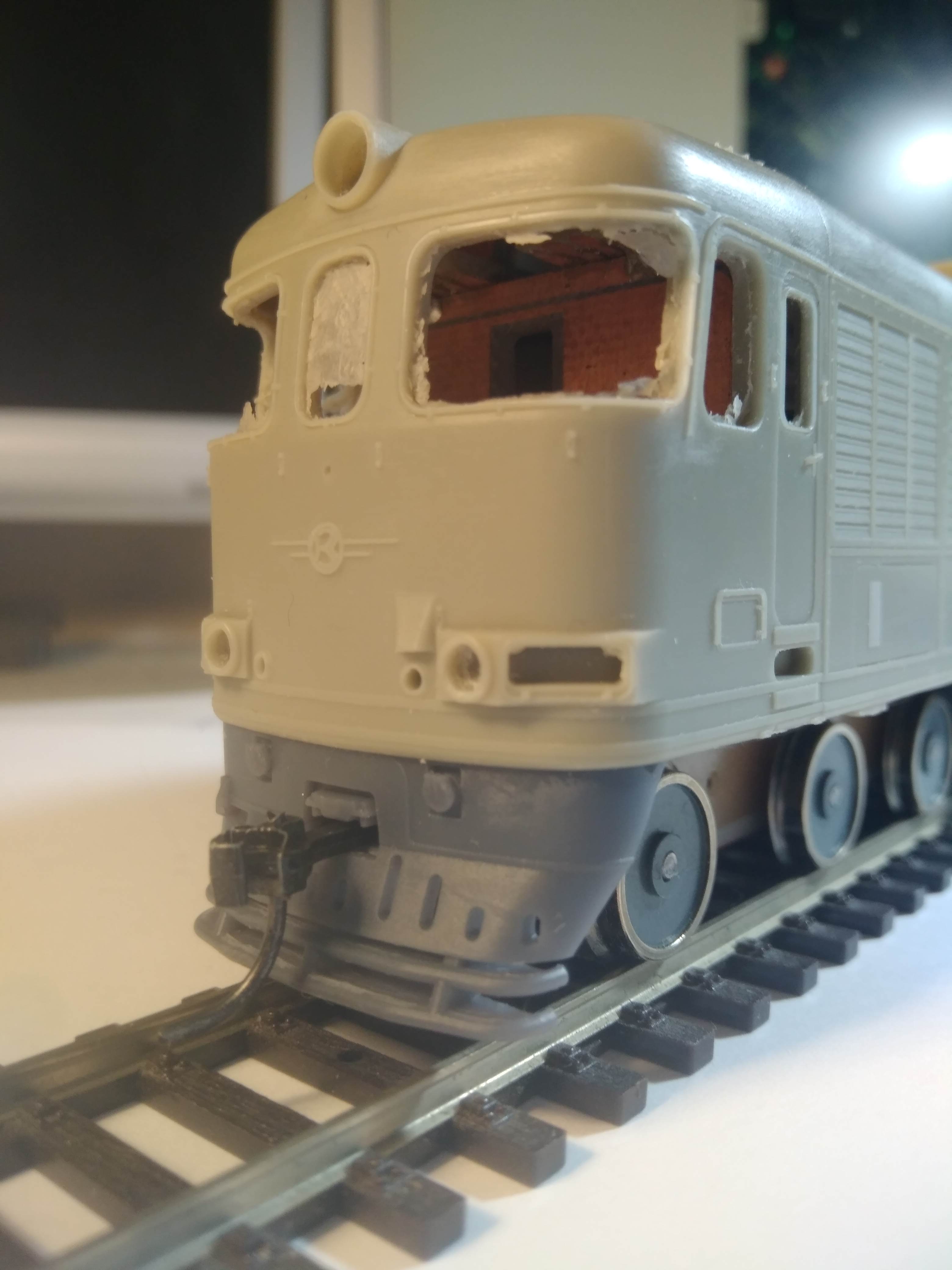

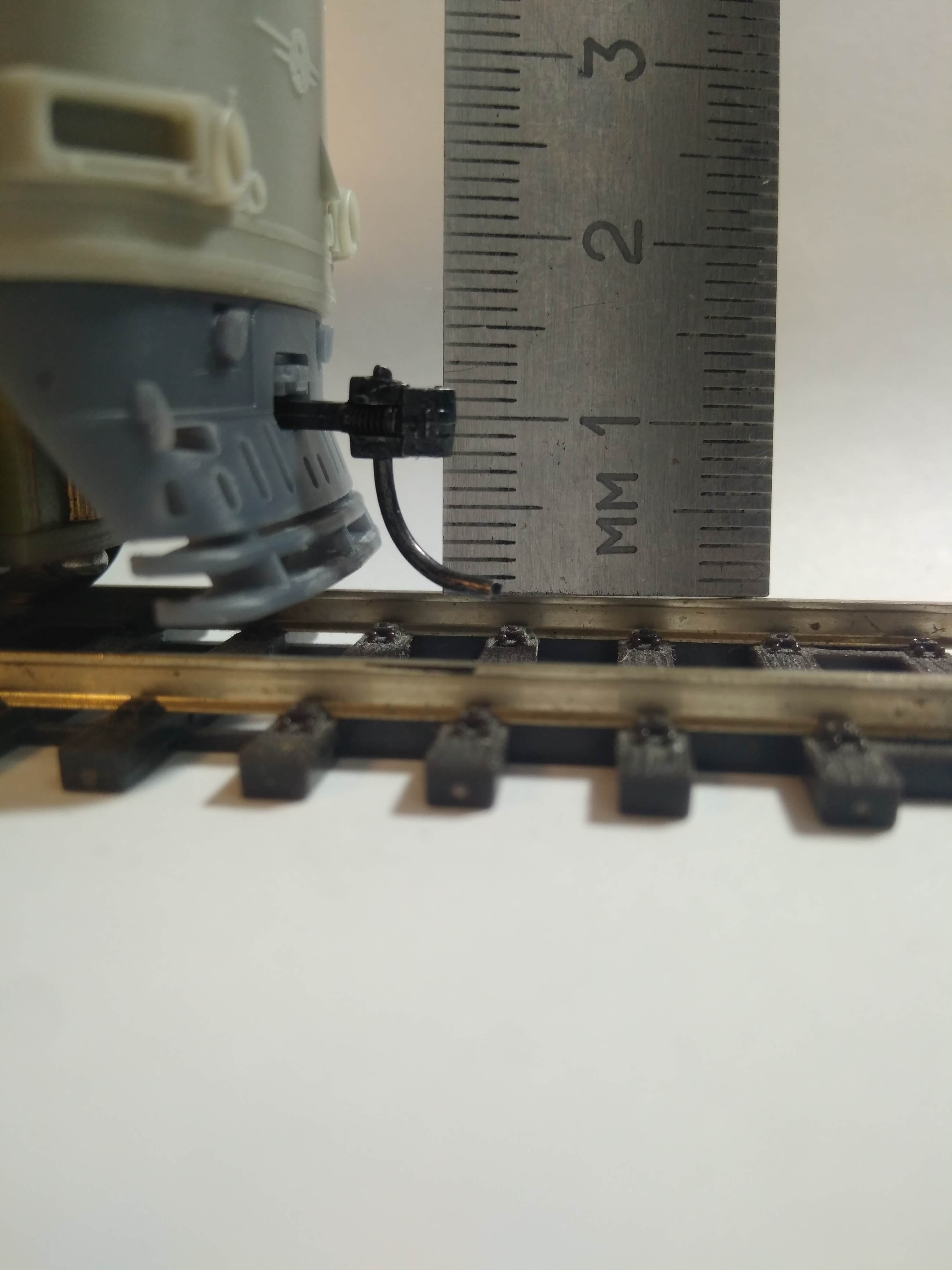

Метельник.
Расходный элемент в этой машине, его судьба постоянно биться, врезаться, обламываться и обтрескиваться, и учтя это попытался максимально всё это сделать доступным для ремонта и замены.
Совместно с коллегой, соорудили вот такой метельничек :roll:.. с усиленными трубами, лёгким съёмным крепежом на 2-х винтиках, и самое главное, рабочая сцепка Kadee #156 на штатной высоте Nem стандарта в 9.9 мм от рельса.. ну и пришлось ради этого "подшлифовать" облик метельника :roll: :ugeek: ..., опустить Kadee сцепку на 2.2 мм ниже штатной высоты где стиот СА-3, и замаскировать это место.. вот как получилось :roll: 8-) , по моему очень приятно! 8-)
Это судьба метельника 2-ой кабины, который полностью Ходовой!
А метельник 1-ой кабины я решил оставить парадным, копийным, для штатной декоративной CA-3, так как эта кабина всегда попадает в ракурс фотосъёмки... подумалось, что это магистральный локомотив, должен таскать всё время пассажирский состав, поэтому принял решение сделать одну сторону ходовой, другую парадной. Для сравнения метельники на каждой из кабин..

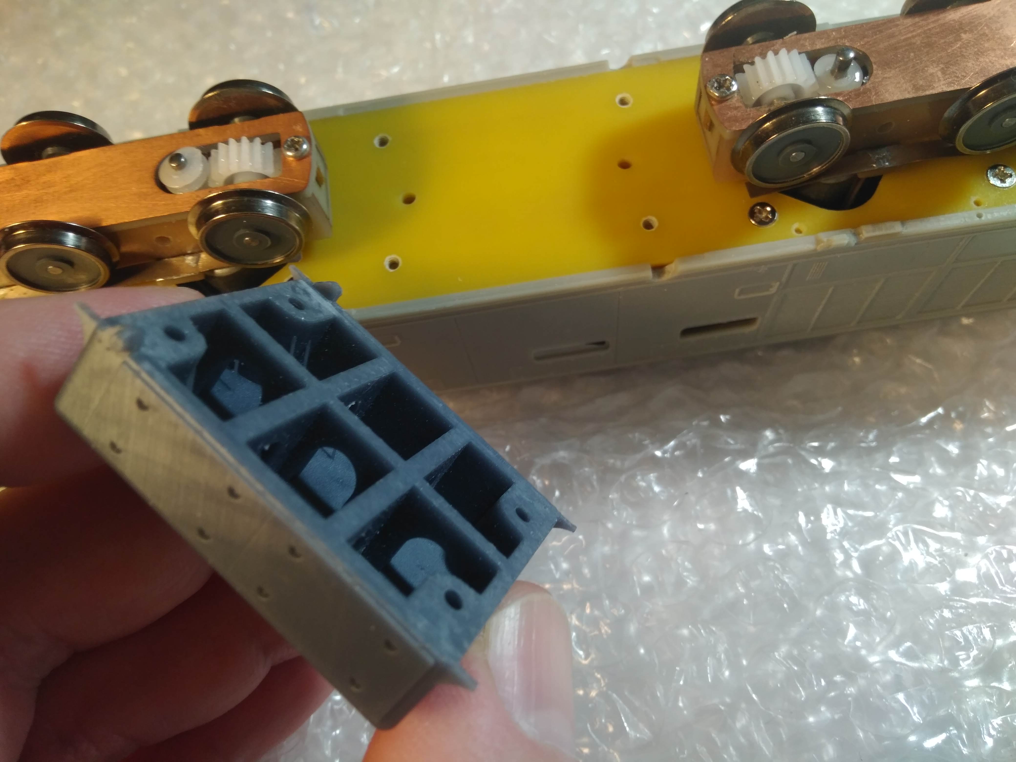

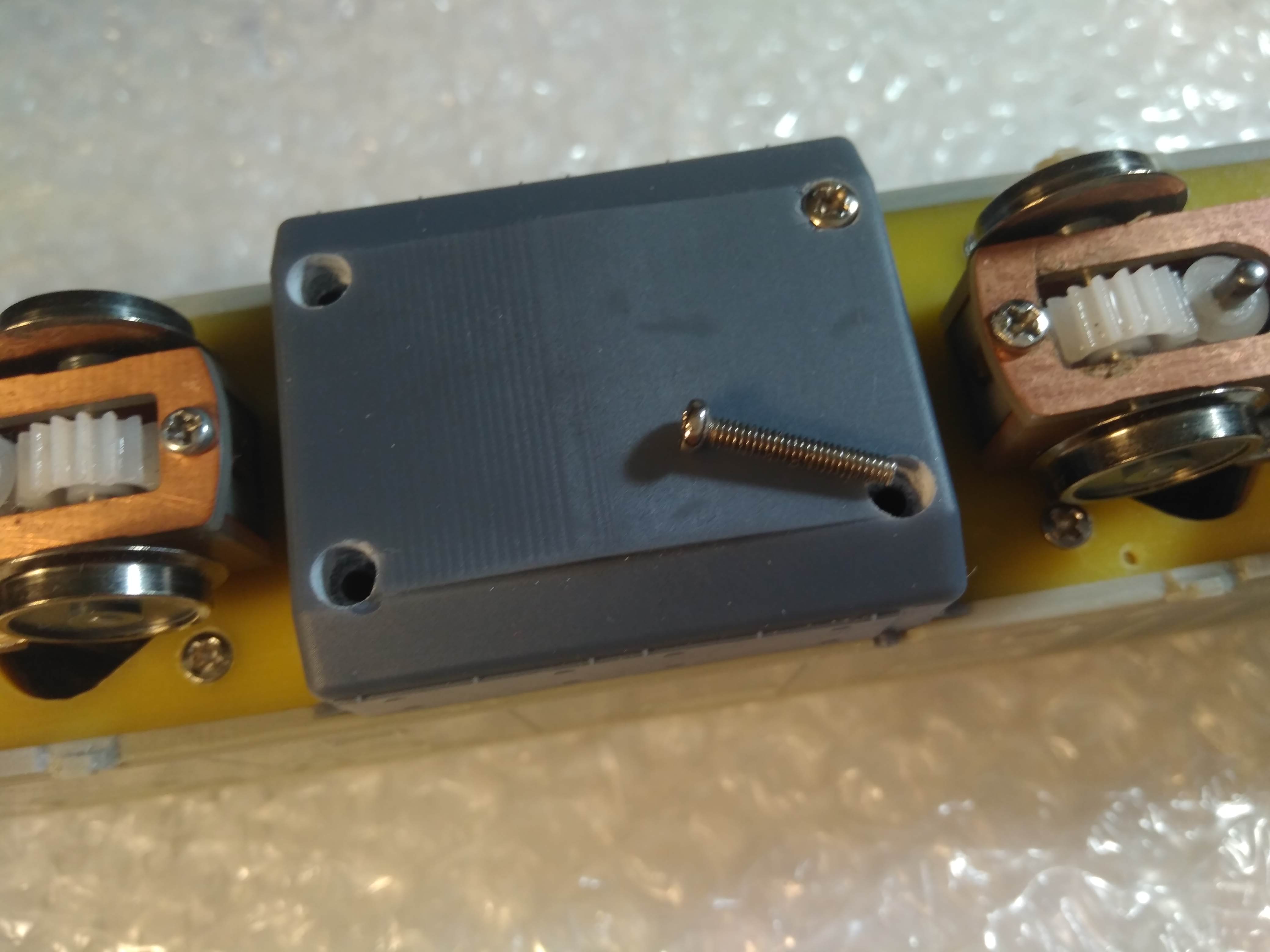

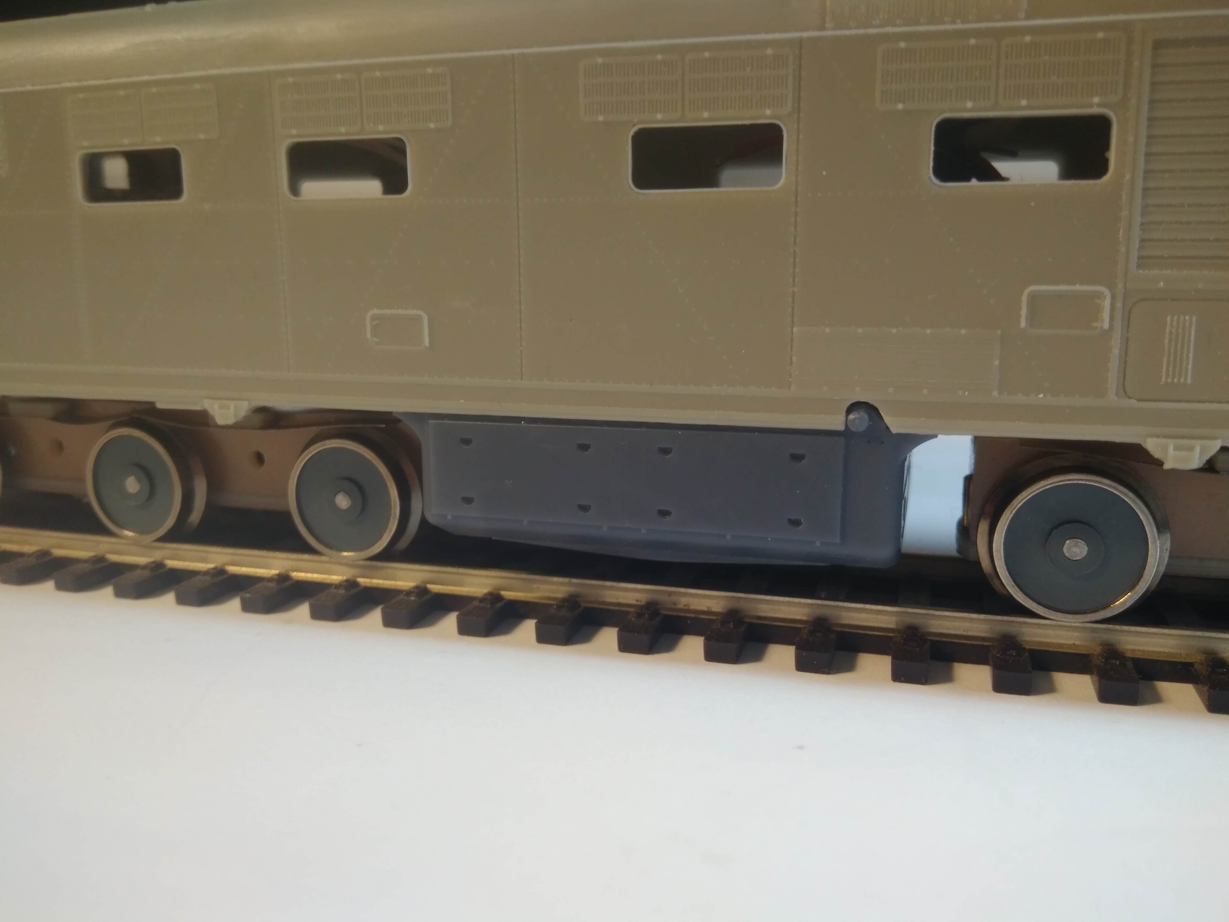

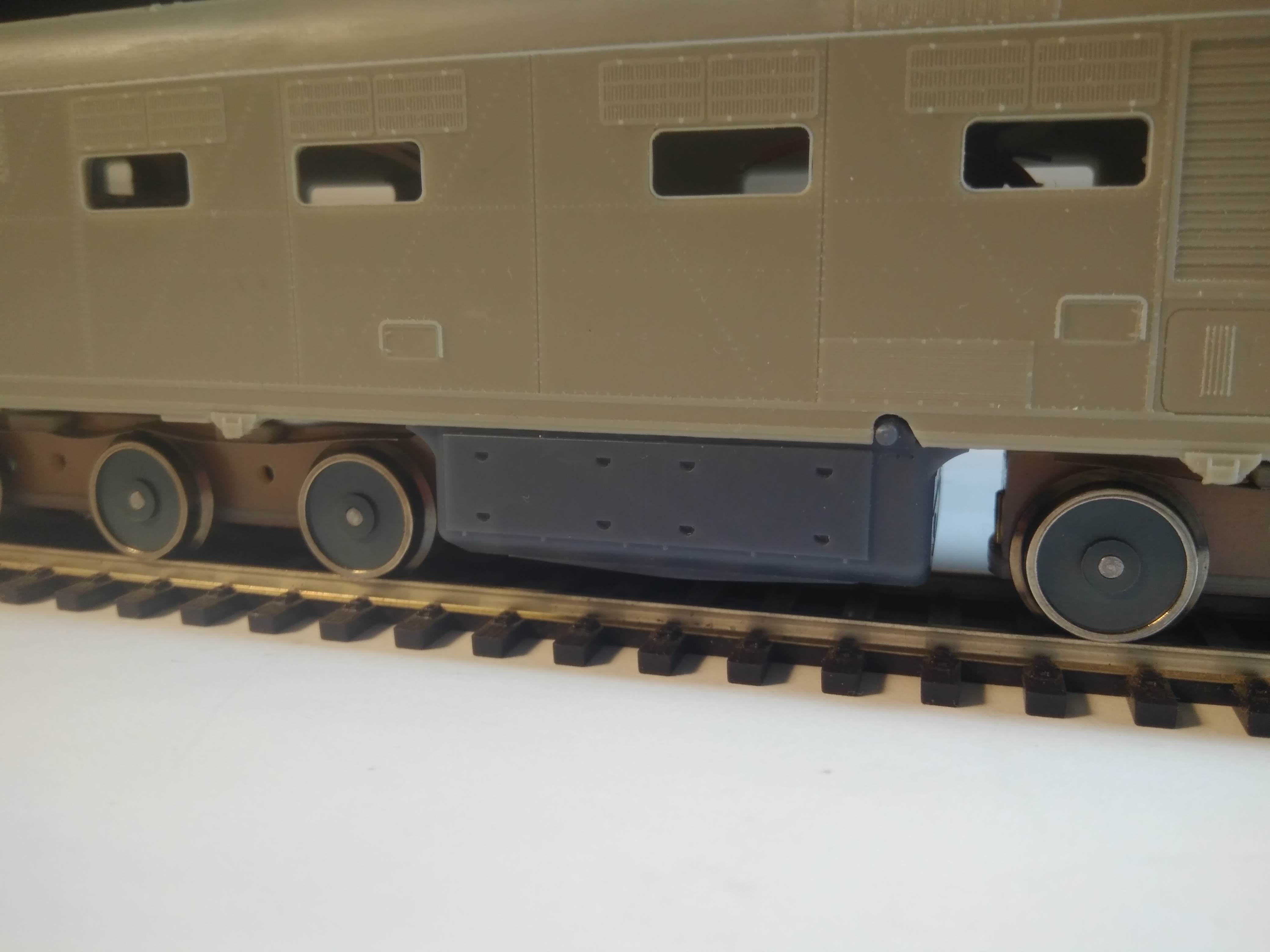

Бак топливный, тож сделали самостоятельной деталью :roll: 8-) . Не смотря на его простоту, к нему выдвинулось очень важное требование, - это элемент за который локомотив берётся руками, а лок то весит около 500 граммов, поэтому бачок должен быть "уверенным в себе" :D ;) 8-) .
Толстые стенки, крепление на 4-х винтах, и очень лёгкая процедура установки и снятия, что позволяет быстро и безопасно его снять, и подкрасить его например :roll: .
Это первая версия, пройдёт чуток корректировку размеров, и не нужно будет ничего даже подгонять :roll: .
Внутренняя полость бака пустая в этой версии, с рёбрами, это место можно считать резервным на всякий случай, груз там уже не нужен, хотя можно было и вставить его туда, но может быть перенесу туда динамик, но это не в этой версии :roll: .

Барбос писав: ↑
24 лютого 2023, 20:52
Саша, варіант з обома ходовими метельниками , розглядаєш?
Has thanked: 532 times
Been thanked: 552 times
Re: Модельные приключения в БарбосДепо.
SERIK писав: ↑
25 лютого 2023, 19:38

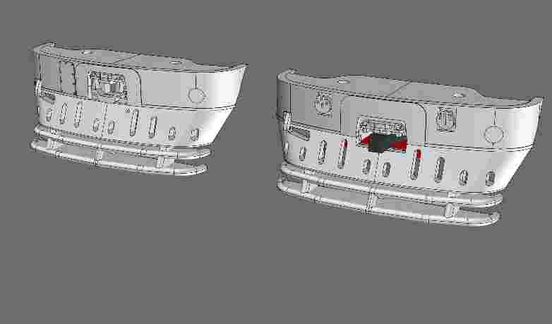

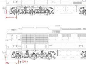

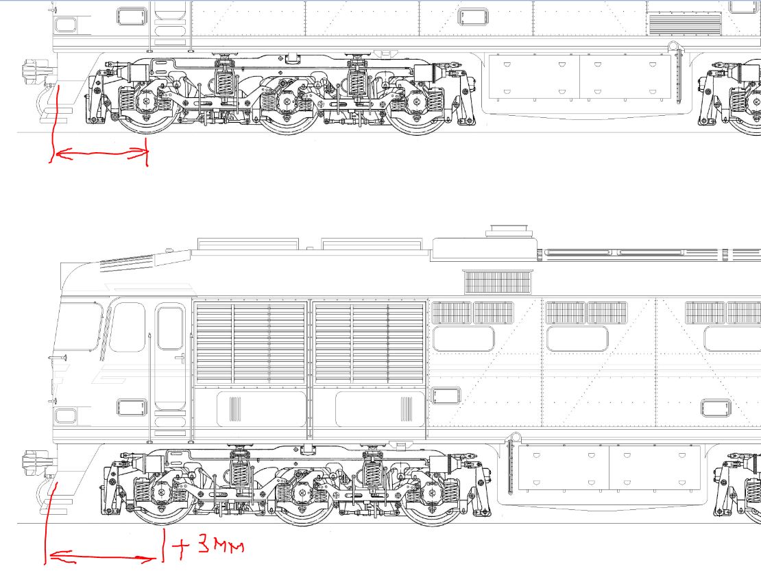

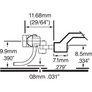

Конечно же думал и хотел сделать оба метельника ходовыми, но решил отказаться.
Причина главная в том, что 1 и 6 колёсные пары у ТЭП60 находятся не на одинаковом расстоянии от края кузова, на 1-ой кабине это расстояние в нашем 87 масштабе, на целых 3,5мм меньше чем на 2-й кабине, из-за этого там ну очень трудно качественно установить сцепку, а просто её туда запихнуть лижбы как, мне не хотелось :roll: ...
Если бы не эта разница, то конечно же сделал бы оба рабочими!
вот такая разница на глаз в размерах служебной части метельников с обеих сторон..
В конечном итоге коробка сцепки не должна мешать повороту и люфту тележки и боковинок тележек..
Всё подгонялось для того что бы не было проблем с движением, вот примерка поворота на R2...
В моём варианте, с одной декоративной передней сцепкой, также остались полностью одинаковыми обе текстолитовые коробки тележек, иначе пришлось бы одну из них подтачивать, а тогда они станут разными и не будут больше взаимоменяемыми!.. а это довольно важно, потому что это позволяет их менять, и подобрать оптимальную "шумность" при движении, которая может отличаться при езде в разные стороны :roll: .

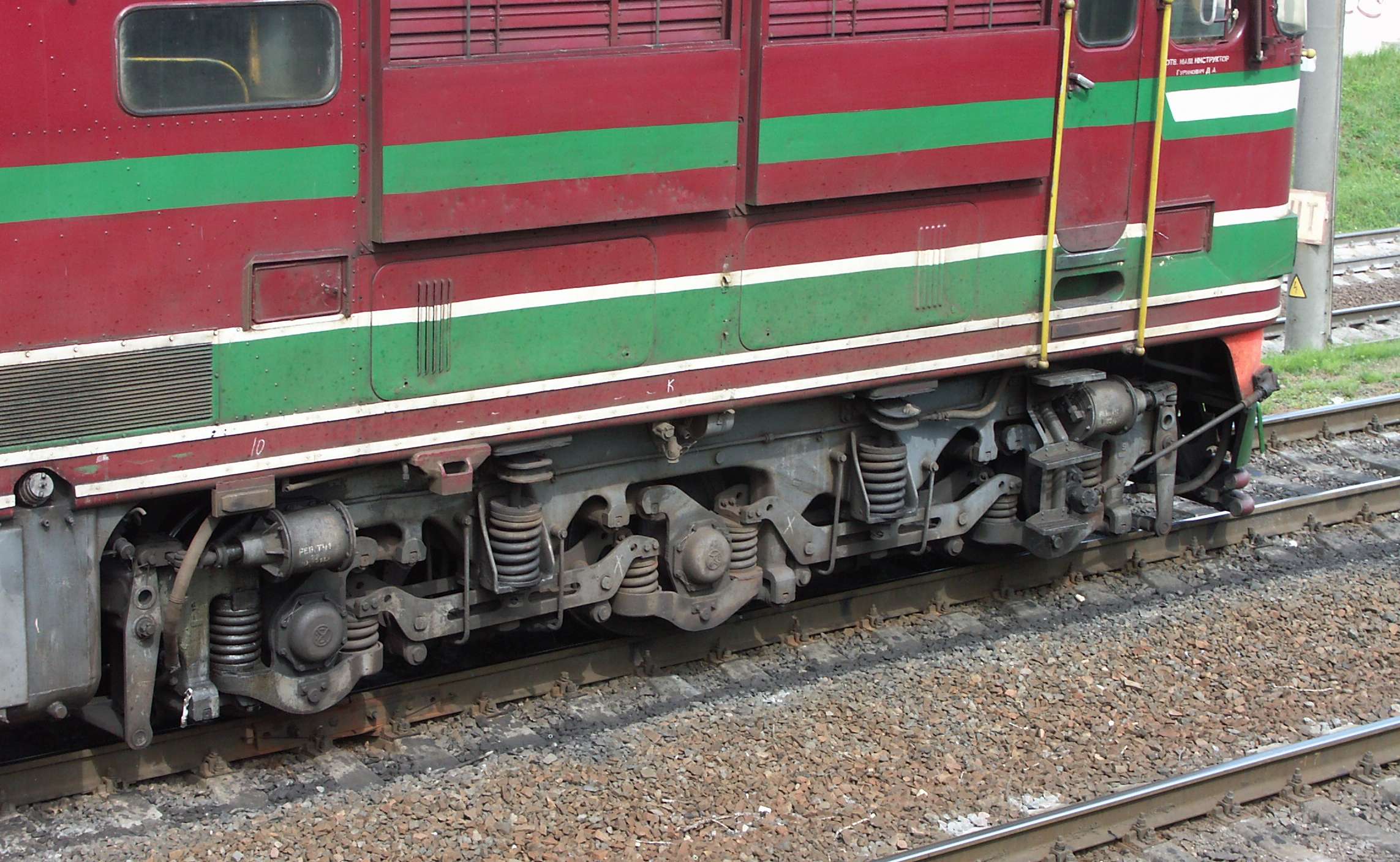

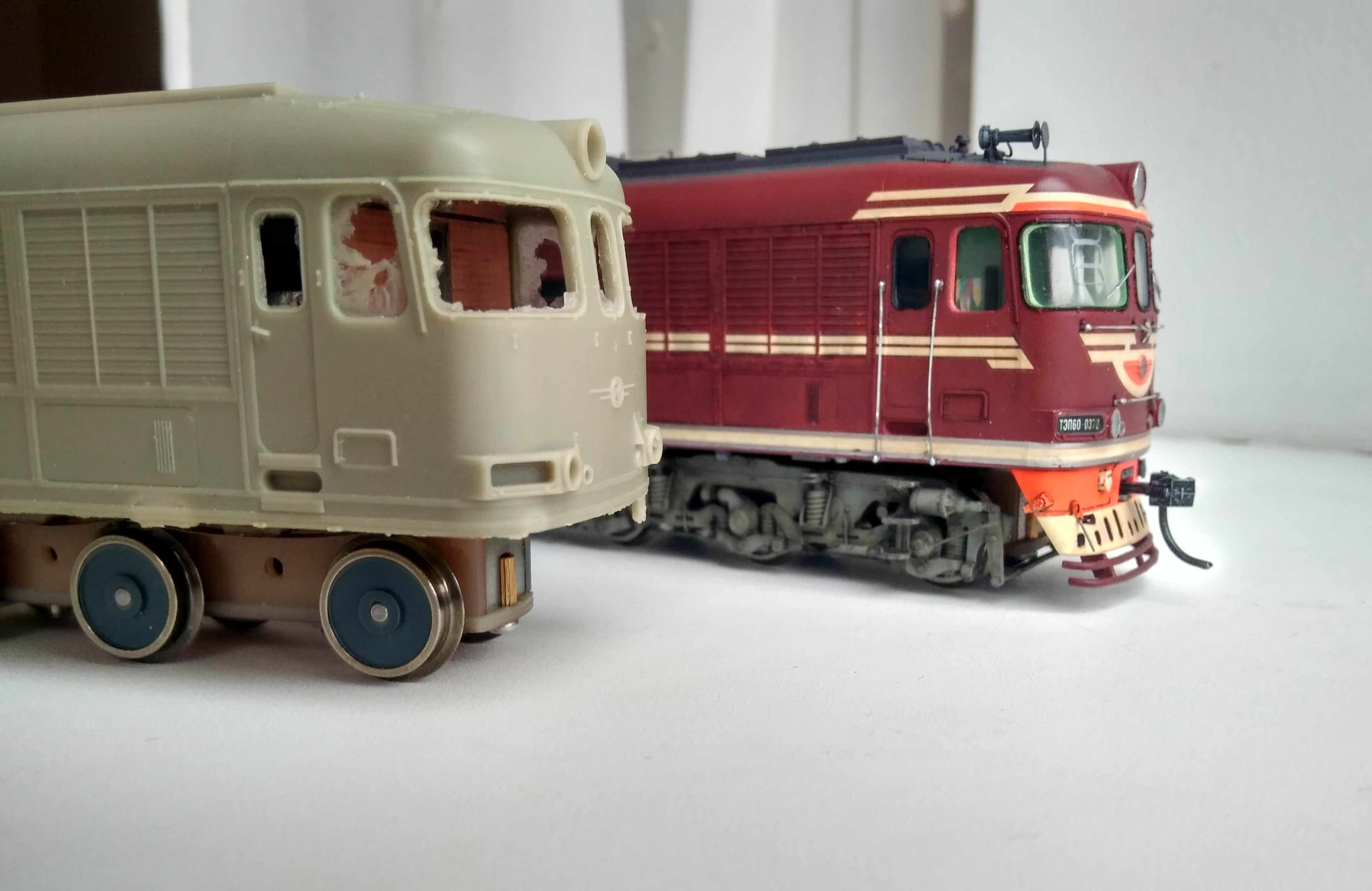

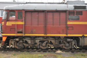

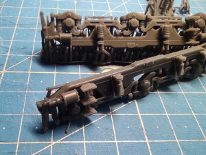

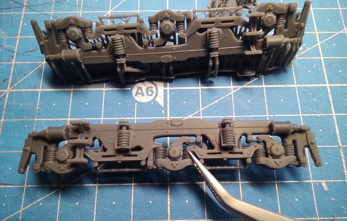

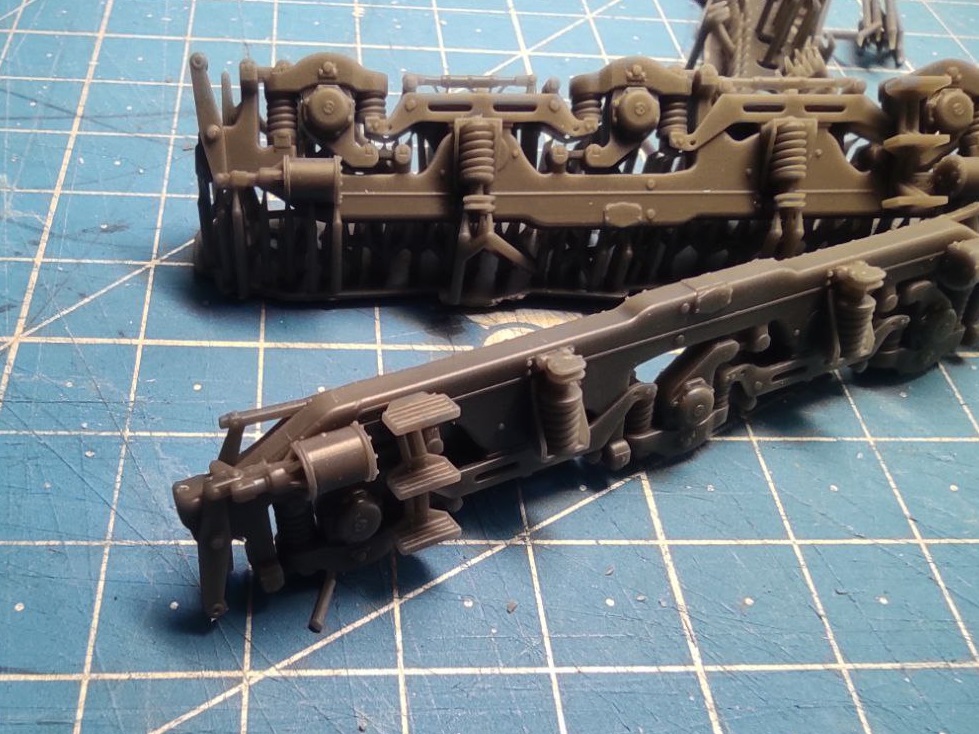

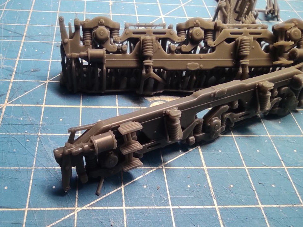

Я когда начинал работать над этим проектом ходовой, мне в общем то всё было понятно как именно я буду делать то и сё, но одна из деталей, была у меня как "кость в горле", очень сложная и хрупкая, но очень красивая при этом, - это боковины тележек!
У ТЭП60 красивые и уникальные тележки, я имею в виду их видимую часть и эстетический вид, много изящных и филигранных деталюшек, лично мне они очень нравятся 8-) :!: .
Особенно тонкие и хрупкие трапы машиниста, но без них то куда :roll: :? , мне очень хотелось что бы тележка была сделана прочной и единой деталью, что бы все элементы остались, но были усилены и умеренно упрощены, :roll: :? :|.. и вот как это сделать, я не мог себе и представить :| :roll: :oops: .
И вот случилось Чудо, вот она - Боковина тележки ТЭП60, вся одной деталью, 3D печать из жижи, потрясающего внешнего вида, с трапом, цилиндрами и пружинными опорами! я сам себе не сразу поверил, когда её увидел :shock: :shock: ..
Но это не моя заслуга, я тут только делал микрочертёжики в виде каляк-маляк, и ворчал понемногу какой я хочу её видеть в итоге, и чудо свершилось :ugeek: 8-).
Если не секрет - что за принтер, который умеет в таком качестве печатать?
