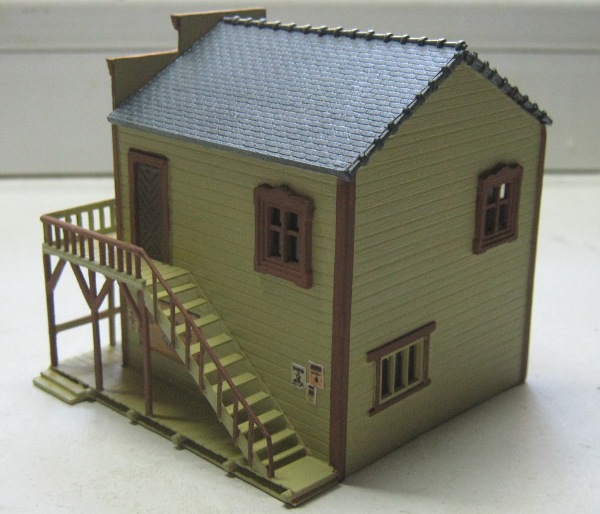

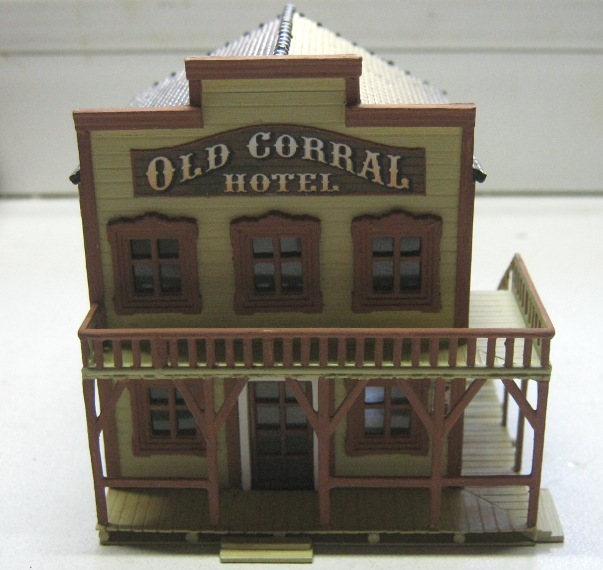

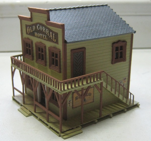

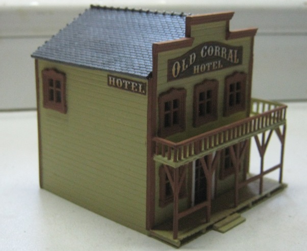

Решил попробовать сделать домики. А то всё машинки, машинки да вагончики :) .
Так как мой будущий макет планируется на американскую тему, то и домики естественно американские.
Первым решил сделать отель.
Крышу нашел готовую в запчастях, окна от Auhagen, остальное всё из полистирола. Правда окна совсем не американские, эти валялись, не знал куда приткнуть, вот и решил использовать их (в дальнейшем обещаю исправится, и во всех последующих строениях, буду делать сам правильные окна).

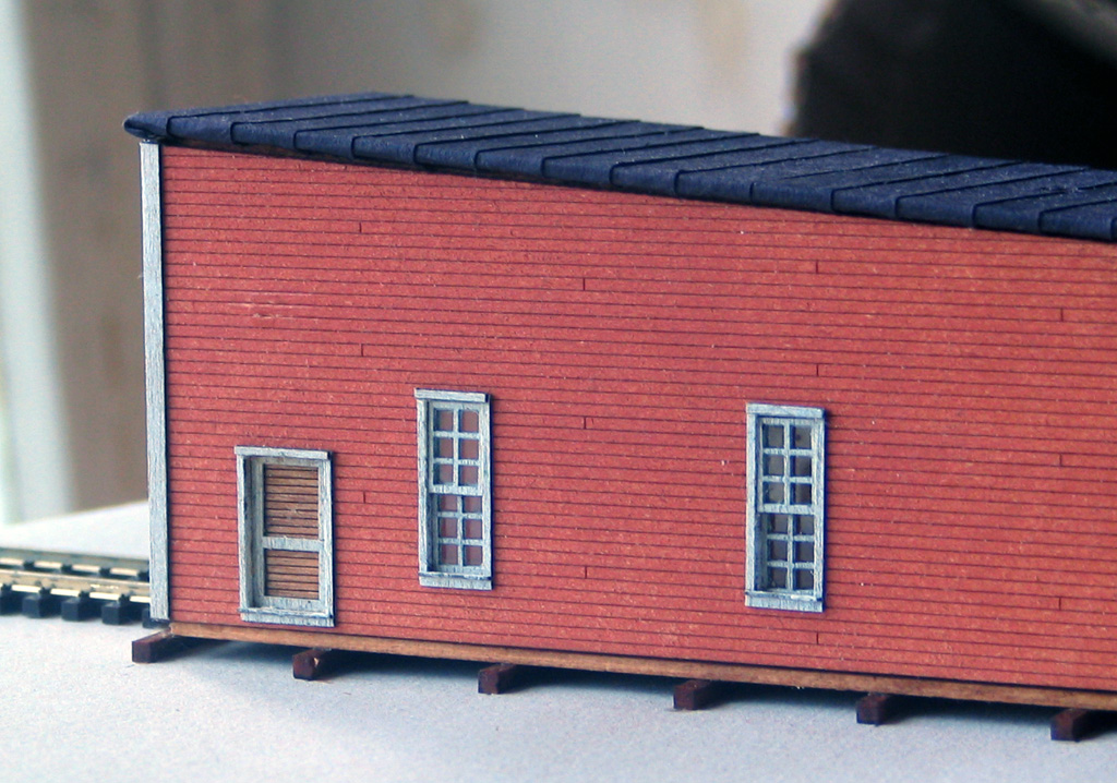

Вот ещё молочную платформу сделал.
Про прототип, сам толком не чего не знаю. Нужно просить рассказать Арсения из Питера (Arseny) , он про американскую ж.д. всё знает.

Ух ты! Классные строения!
Работа, как обычно, - на высоте!
П.С. А машинки новые есть? :roll:

Коля, я не знаю, в чем "неправильность" окон... лично для меня здание типично американское! Очень классно сделал!

Muton писав:Коля, я не знаю, в чем "неправильность" окон... лично для меня здание типично американское! Очень классно сделал!

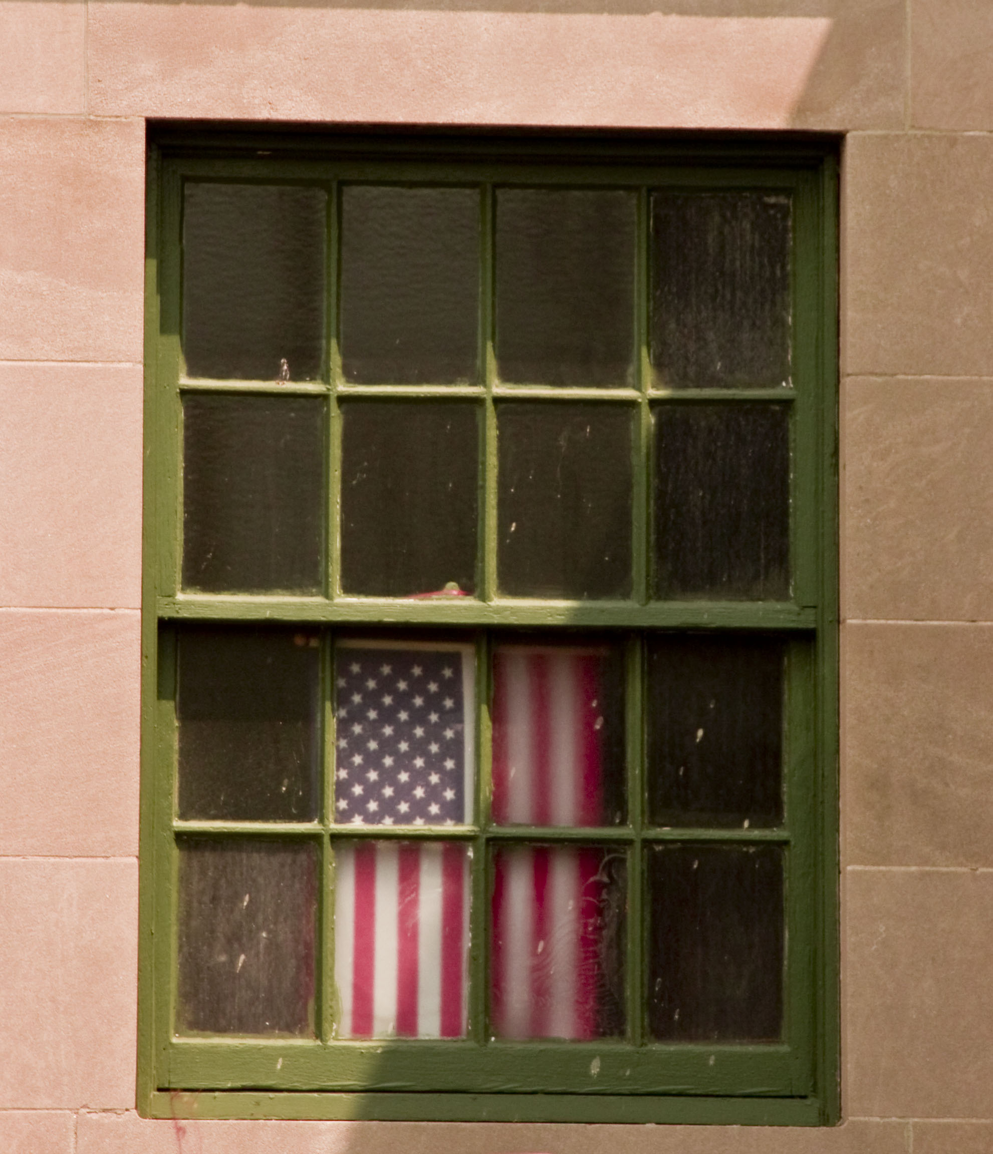

Вот так и попадаются советские разведчики. :) Нам, европейцам, это не заметно, а коренной американец заметит. ;)
Американские окна отличаются от европейских. Если привычное нам окно имеет распашные створки, то американское окно сдвижное, и состоит из двух половинок, которые ездят вверх-вниз, на манер гильотины. :)
Впрочем, говорят, что такие окна завезены в Америку англичанами. Но у этих англичан все не как у людей :)

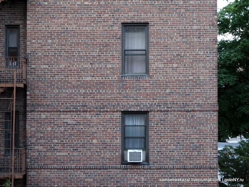

Вот типичное американское окно из Нью-Йорка:
а вот целый пост в блоге о нью-йоркских окнах:
http://samsebeskazal.livejournal.com/151173.html
С точки зрения моделизма отсюда вытекают требования к окну:
- оно должно состоять из четного количества "квадратиков" по вертикали, как минимум - из двух половинок. Если современное окно, скорей всего, только из двух половинок и состоит, то старинное окно состоит из большого количества мелких стекол, но четного - чтобы можно было составить две половинки.
- одна половинка должна быть углублена по отношению к другой. Тут, конечно, дело такое - это на усмотрение автора модели. Если в H0 это заметно, то в N - уже вряд ли.

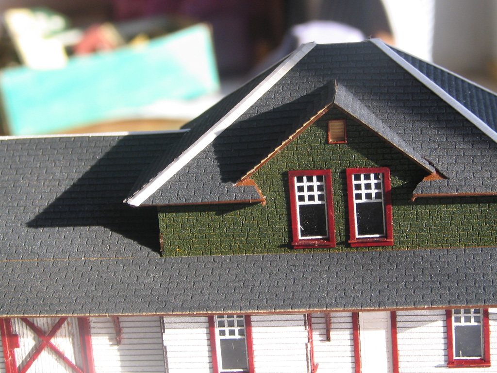

У меня есть две модели американских станций в ТТ. Одна из них выпущена производителем, который в основном занимается H0 и 0. Там каждое окно состоит из семи деталей :shock: - отдельно верхняя половинка, отдельно нижняя, потом еще подоконник, верхний брус, наличник и два кусочка прозрачного пластика для "стекла".
Другой производитель занимается в основном N, он не стал возиться с двумя половинками, а сделал окно как единое целое, но все равно счел нужным сделать акцент на "половинках".
- хотя половинки и находятся в одной плоскости, но это практически не заметно.
Лично я ничего плохого и в квадратном окне не вижу, тем более что попадаются у них и квадратные окна, и даже - вопреки всему сказанному выше - с нечетным числом "квадратиков", хотя это и странно:

Замечательные строения!Каким образом делались надписи и вывески?

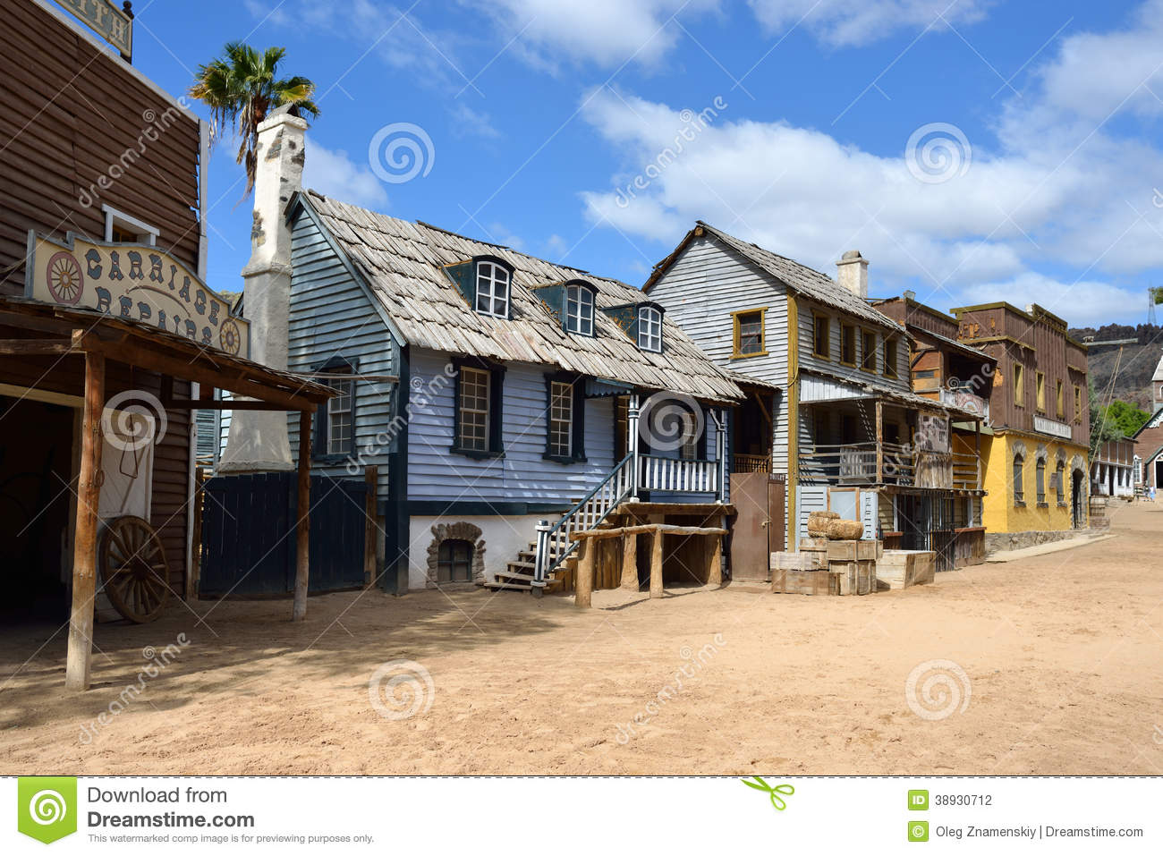

По поводу окон можно сказать что для времен дикого запада,для отеля
или кабака нормальное явление красивый фасад.И соответственно
красивые рамы окон.Так что данную работу считаю вполне приемлемой.
Ведь они как правило находились на главном тракте.Малые несдвижные
окошки открывались внутрь,насколько я помню из ужастиков... :roll:
wild-west-town-sioux-city-gran-canaria-feb-street-sioux-city-popular-tourist-attraction-gran-canaria-island-38930712.jpg

Итак, молочная платформа. Начнем с начала: молоко - это вкусно, питательно и полезно. :)
Вообще доставка молока занимает заметное место в американской культуре. Например, рассказ Р.Шекли, в котором два недотепы-компаньона берутся за доставку на космическом корабле животных со взаимоисключающими условиями существования, называется "Рейс молочного фургона" (один компаньон убедил другого, что это абсолютно просто и безопасно). А в диснеевском мультфильме "Не в масштабе" (Out of Scale, 1951 год, кстати, он посвящен нашему хобби!) первое, что делает Дональд Дак, когда в его игрушечном домике селятся Чип и Дейл - приносит им миниатюрную корзиночку с двумя бутылочками молока.
Так вот, все хотели пить молоко. :)
Но молоко быстро портится и не любит жару. До появления рефрижераторов это было проблемой.
Если в сельской местности этот вопрос не стоял вообще, если в небольшие городки молоко могли доставлять с окрестных ферм, то большим городам, таким, как Нью-Йорк, Бостон или Филадельфия, молока надо много - не навозишься.
В начале XIX века молоко получали от коров, которые содержались прямо в городе. Такое молоко имело соответствующий неприятный запах и привкус, и американцы называли его "помойным".
В 1841 году одному предприимчивому американцу пришла в голову идея использовать железнодорожный транспорт для доставки молока в город, и в 1842 году первый такой "молочный поезд" отправился в рейс.
Вдоль "молочных" железнодорожных линий строились вот такие молочные платформы. Местные фермеры привозили к ним молоко в бидонах и оставляли под навесом. Проходящий "молочный поезд" забирал бидоны с молоком и оставлял пустые. Обычно использовались 10-галлонные (38 л) бидоны.
Поскольку доставить молоко в город надо было быстро, молочные вагоны цеплялись к пассажирским поездам, либо ходили специальные молочные поезда, по пассажирскому расписанию.
Для бидонов сначала использовались обычные крытые вагоны-бокскары. В них ставились бидоны, а сверху на бидоны клали блоки льда для охлаждения.
Потом стали использовать вагоны-рефрижераторы (не механические, а ледники). Бидоны стали ставить в два яруса.
В 1900-х гг. значительная доля доходов железных дорог поступала от перевозки молока.
В 1920-х гг. стало очевидным, что возня с индивидуальными бидонами утомительна, да и вообще перевозка в бидонах требует много ручного труда. Стали появляться специализированные вагоны-молоковозы, фактически цистерны для перевозки молока, с термоизоляцией. Внешне такой вагон напоминал перевернутую ванну.
К сожалению, я не понял пока, где и как такие вагоны загружались. На местных небольших молокозаводах, или по-прежнему фермерами с молочных платформ? Те картинки, что я нашел, демонстрируют либо перекачку молока в такой вагон из автоцистерны, либо загрузку на молокозаводе.
В это же время доставка молока стала переходить на автотранспорт. Помните, у Ильфа и Петрова в "Одноэтажной Америке"?
"Шумя и завывая, летели нам навстречу тяжелые серебряные автоцистерны с молоком. Они везли молоко для семи миллионов человек нью-йоркского населения. Душа уходит в пятки, когда впереди показываются громадные молочные машины, приближающиеся с быстротой шквала. Особенно великолепны цистерны ночью, когда, окаймленные цепями зеленых и красных фонариков, безостановочно летят они к Нью-Йорку. Семь миллионов человек хотят пить молоко, и оно должно быть доставлено вовремя."
Это 1935 год.
Например, в Детройте в 1915 году 85% молока прибывало в город железнодорожным транспортом. Через 10 лет автотранспортом доставлялось уже 89% молока!
Тем не менее рейсы молочных поездов и вагонов продолжались. Но когда в 1960-х гг. пассажирские поезда стали отменяться один за другим, да и вообще железнодорожный транспорт стал приходить в упадок, пришла в упадок и эта деятельность. Последний "молочный экспресс" совершил свой рейс в 1972 году, доставив молоко в Бостон, штат Массачусетс.
Таким образом, такая платформа очень характерна для конца XIX - начала XX века, для местности в радиусе 100-200 миль от крупного города.
Впоследствии такие платформы были или заброшены, или использовались на станциях для каких-то других целей.

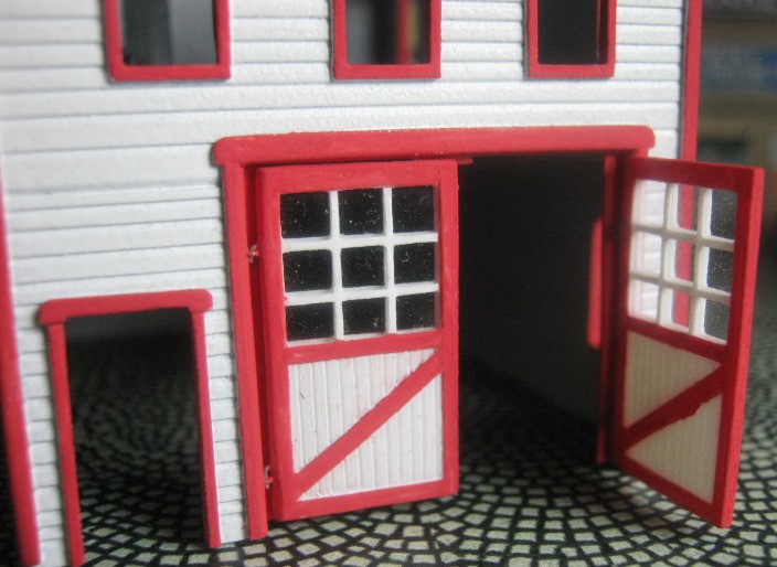

Затеял постройку старой пожарной части.
Делаю из полистирола, стены 0.75, окна, двери и ворота 0.5 и 0.2

Отличная пожарка вырисовывается!

Отличная и аккуратная прорезка окон.Особенно на дверях.Есть чему поучиться. :roll:
