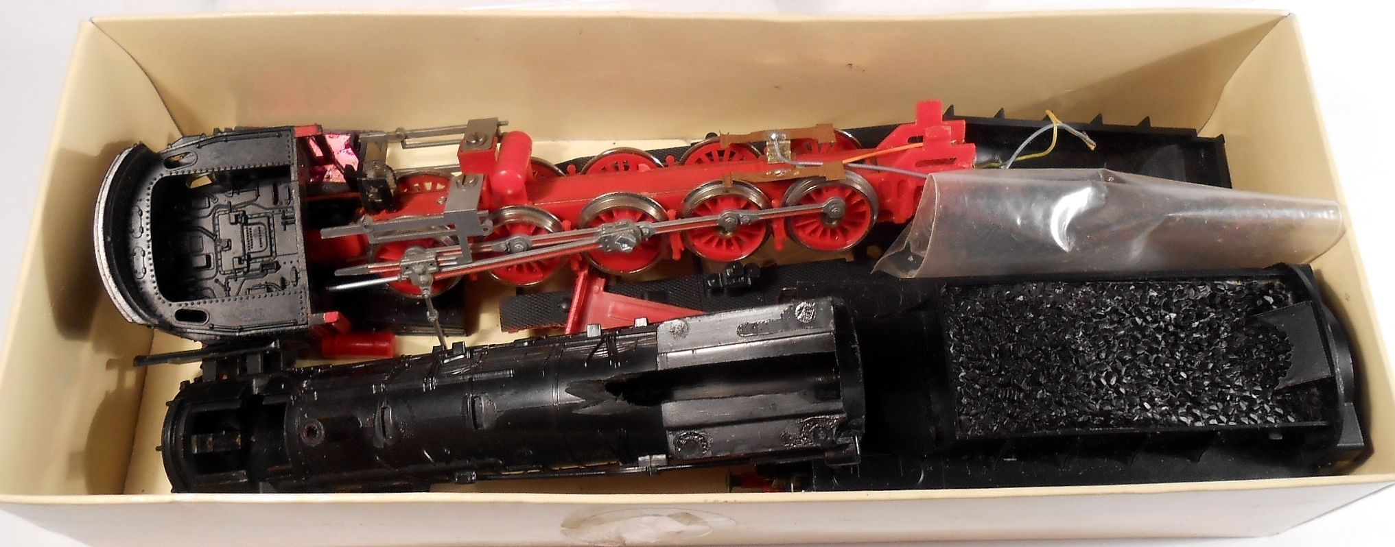

В качестве донора выбор пал на безвременно павший Фляйш серии 50.Судя по его состоянию
погибал он в тяжких муках.Причем еще у себя на родине.Также ходовка головы Пико 52го.

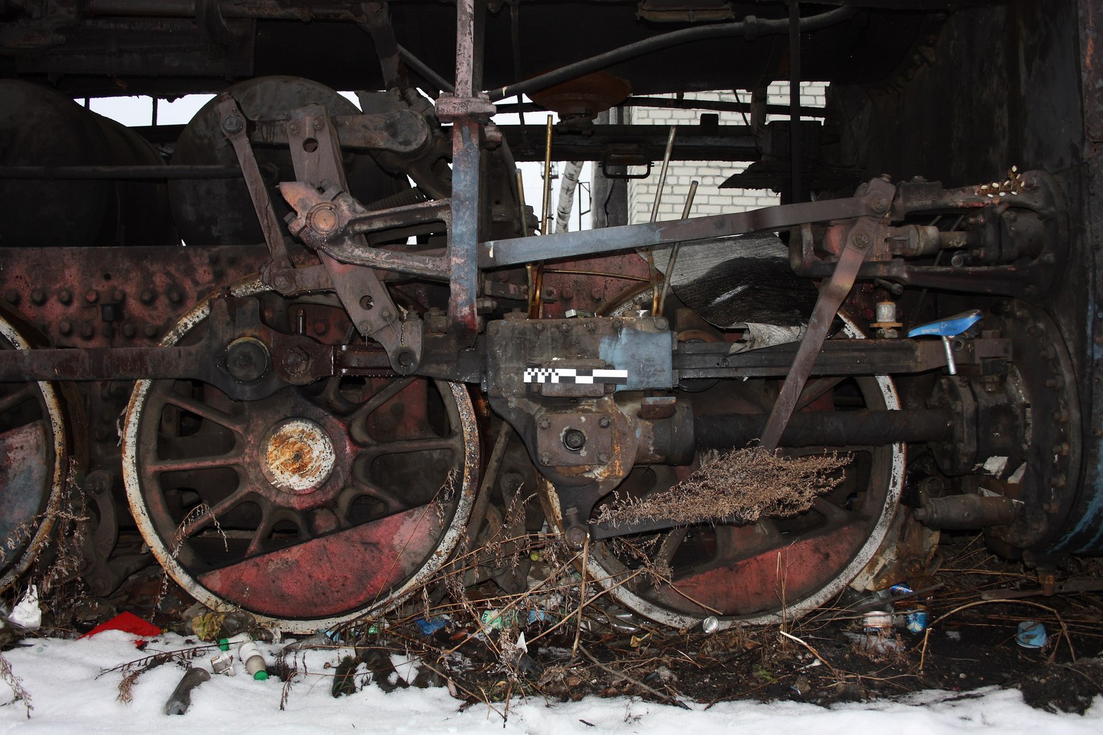

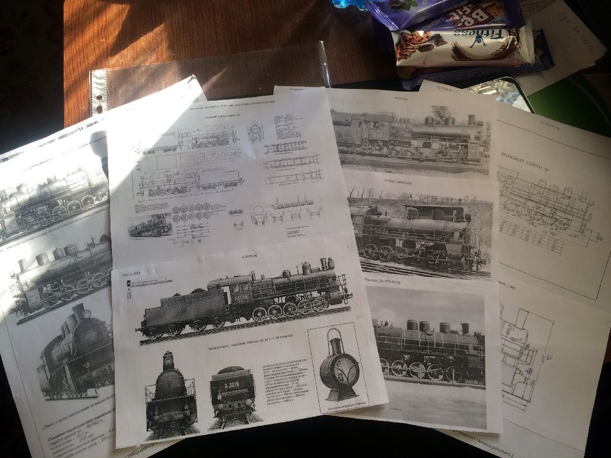

Для начала насобирал мотивирующих картинок.И приступил к выпиливанию.

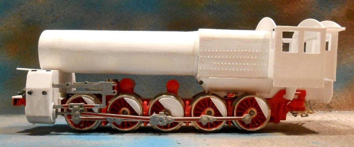

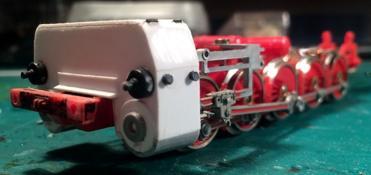

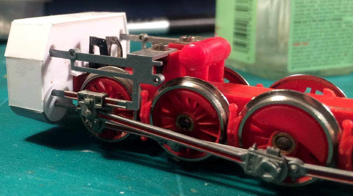

Начал с цилиндров.От донора только ходовая часть.

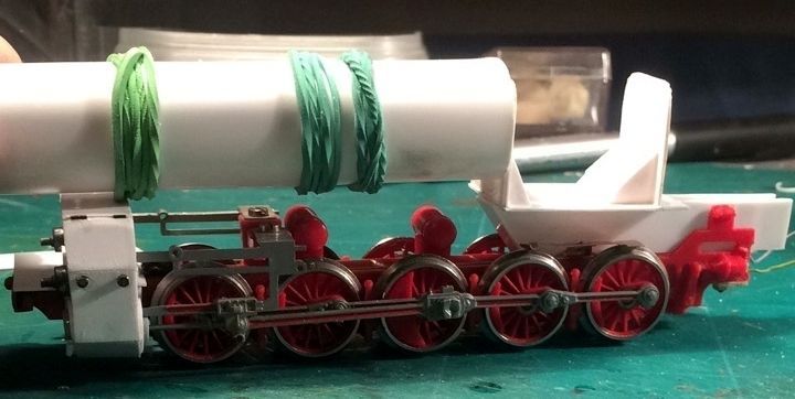

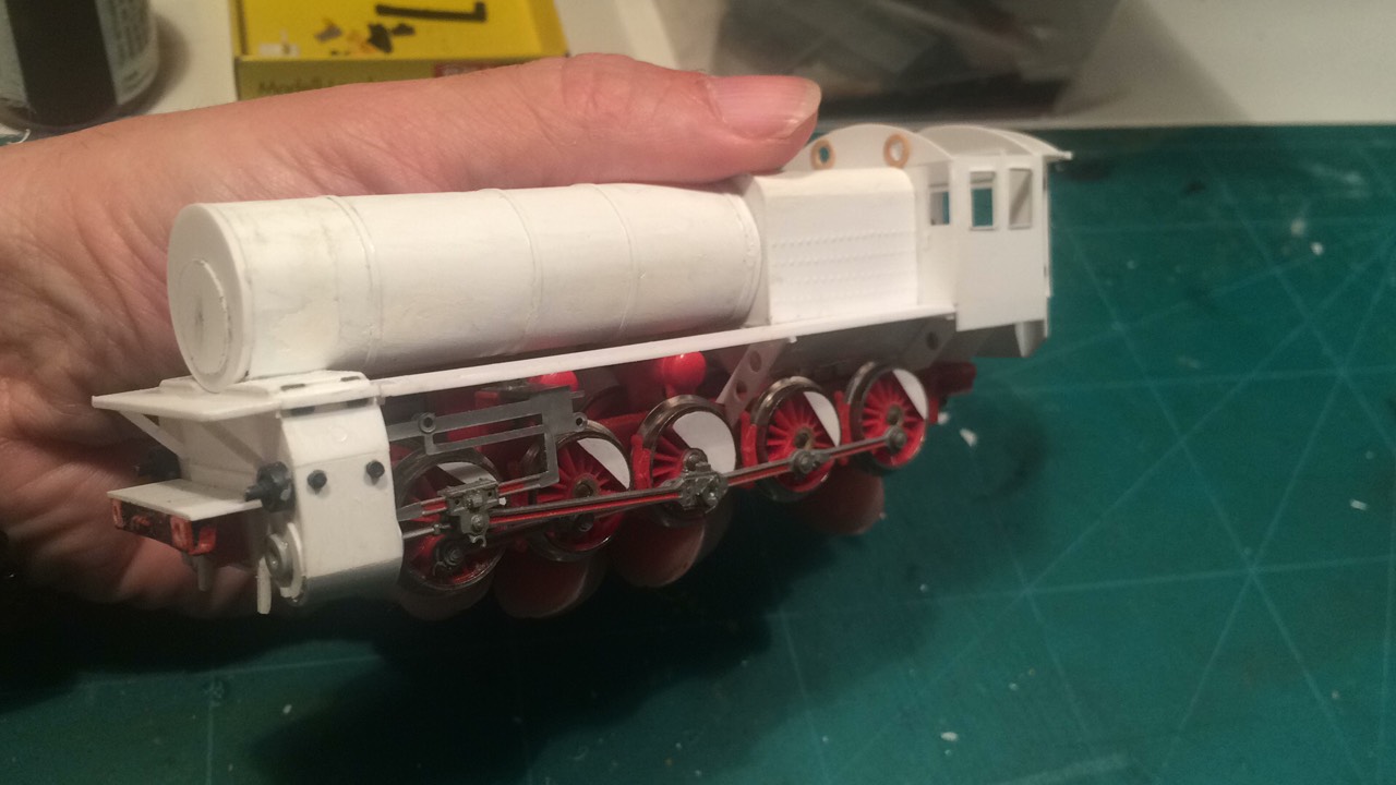

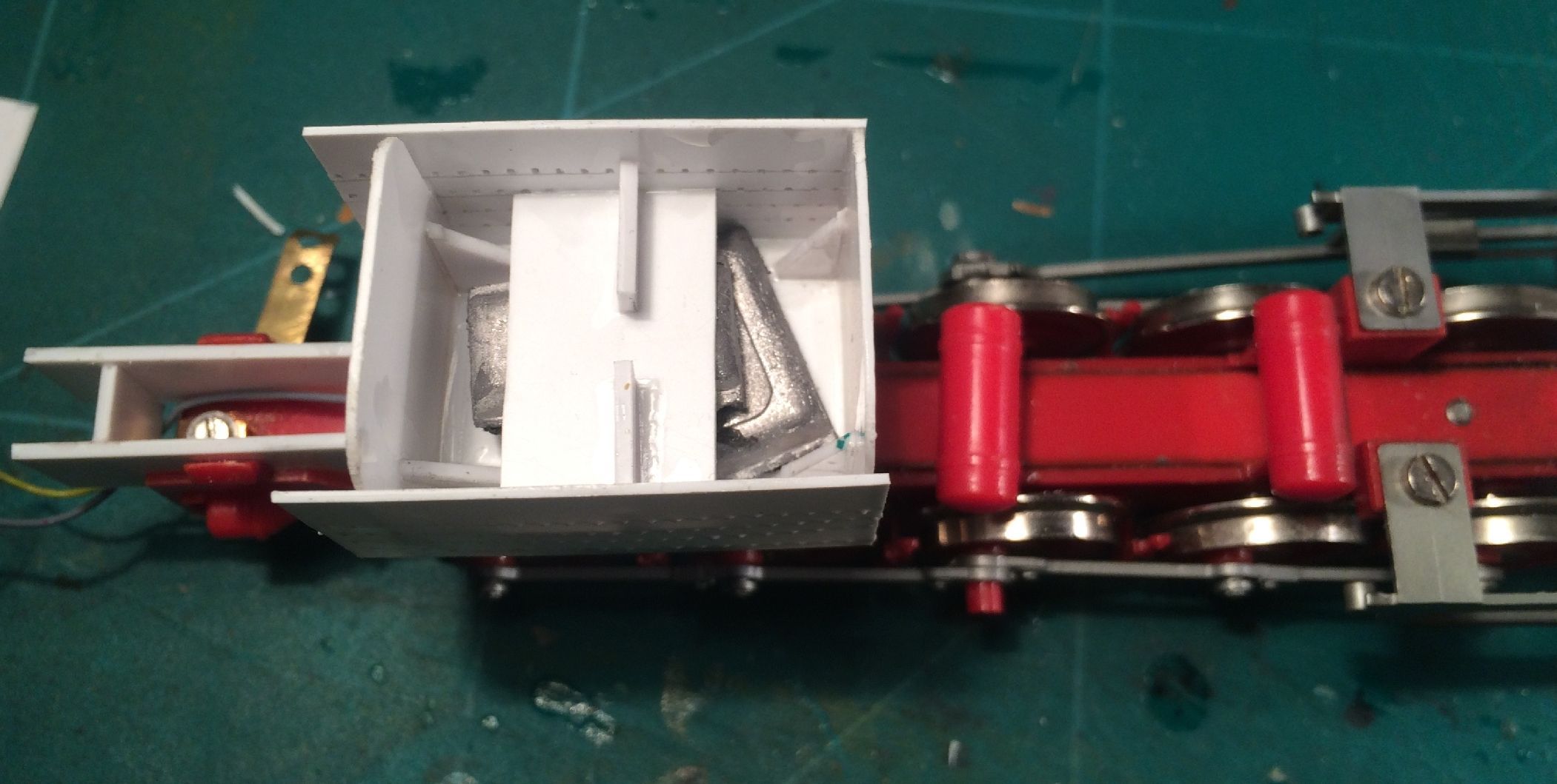

Далее начал лепить топку.Так как тендер это ужас ужасный не имеющий токосьема
( о нем будет потом,как доберусь),то основной токосьем с головы.Родные ламели
Пико на первые 2 колпары считаю недостаточным для всего лока,поэтому были
добавлены еще 2 ламели на 4и5 ось.Изза этого топка так выглядит в нижней ее части.
Также требуется сильный люфт всех колес с их немалыми ребордами.

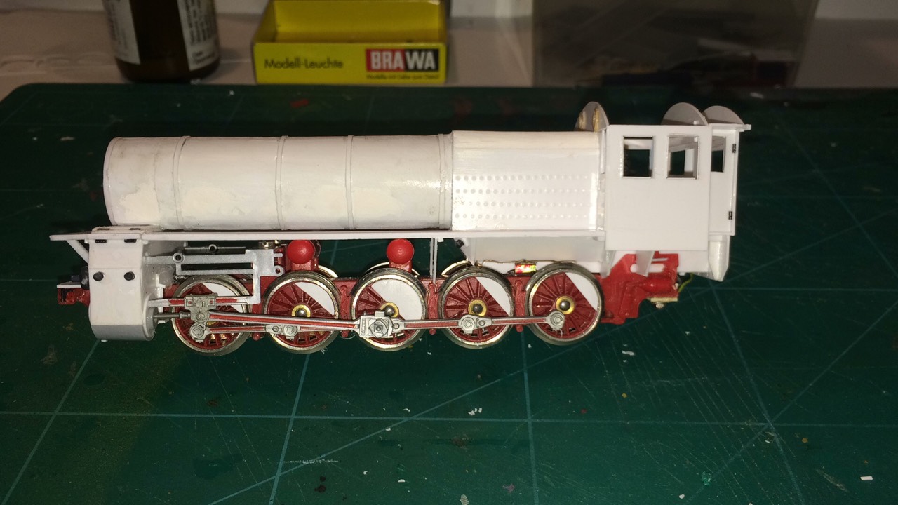

Далее баластируется котел и топка.В межрамном пространстве тоже есть балласт.

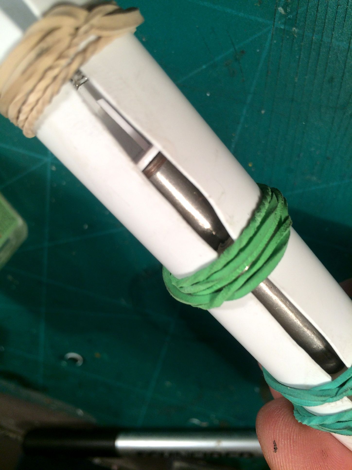

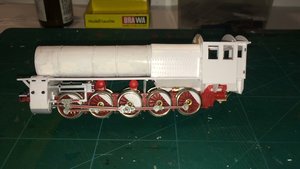

На данном этапе лок выглядит пока так.Котел дался трудно.Подходящей по диаметру трубки
к сожалению не было.Поэтому всернул в 2 слоя.Дальше шпаклевка и зашкуривание.

Насколько колёса, межосевые и общая база совпадают? с виду хорошо выглядит.
По какому чертежу размеры деталей снимаешь и переводишь на пластик?
Been thanked: 3652 times
Re: Паровоз серии Э (по мотивам)
Barbosa_ писав:Насколько колёса, межосевые и общая база совпадают? с виду хорошо выглядит.
Диаметр колеса модели больше на 1 мм чем надо.Плюс реборды зрительно увеличивают.
База больше на 9мм чем надо.Чертежей несколько(видно на одной из фото),все из сети.
Потому что у этой серии было много модификаций,которые отличаются друг от друга.

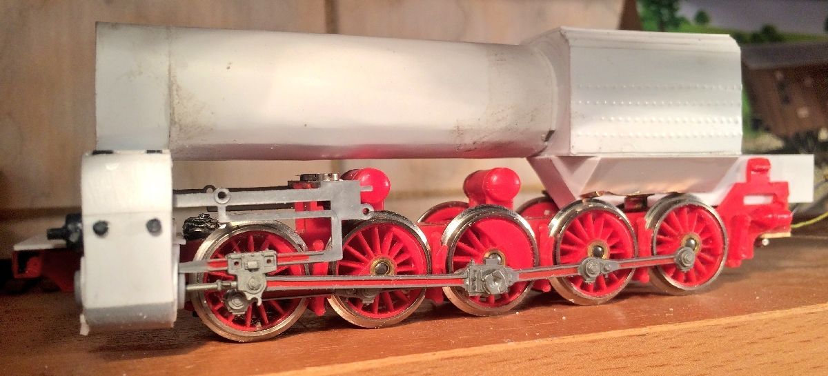

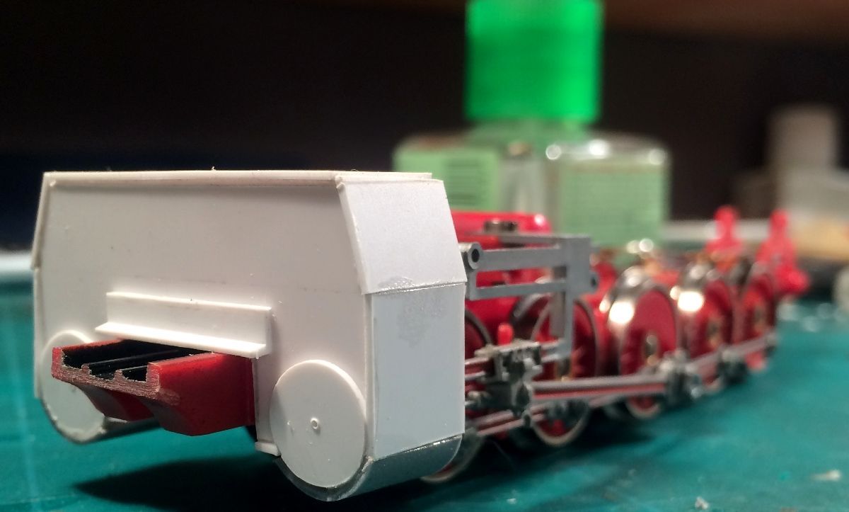

Немного продвинулся в попиливании.Пока все кривенько и косенько.Шпаклюем и точим. :roll:

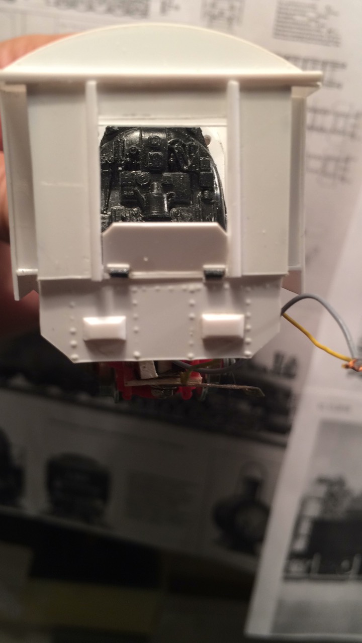

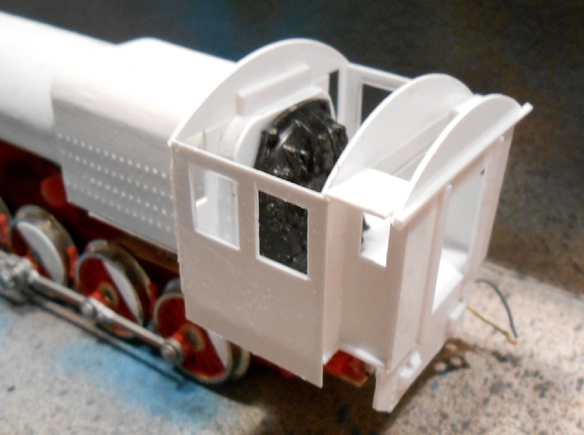

Еще немного рабочих фот.Пока основные детали.
Сорян,фоткал на куркулятор). :roll:

Хорошо идёшь, Денис! И не сильно торопишься на этот раз - оно на пользу.
Фронтонный лист уже вклеил? Его значительно проще сделать со всей деталировкой отдельно и затем вклеивать.
youdmit писав:Фронтонный лист уже вклеил? Его значительно проще сделать со всей деталировкой отдельно и затем вклеивать.
Да,вклеил.Мне проще клеить по месту.Потому как после поклейки все шкурится. :roll:
