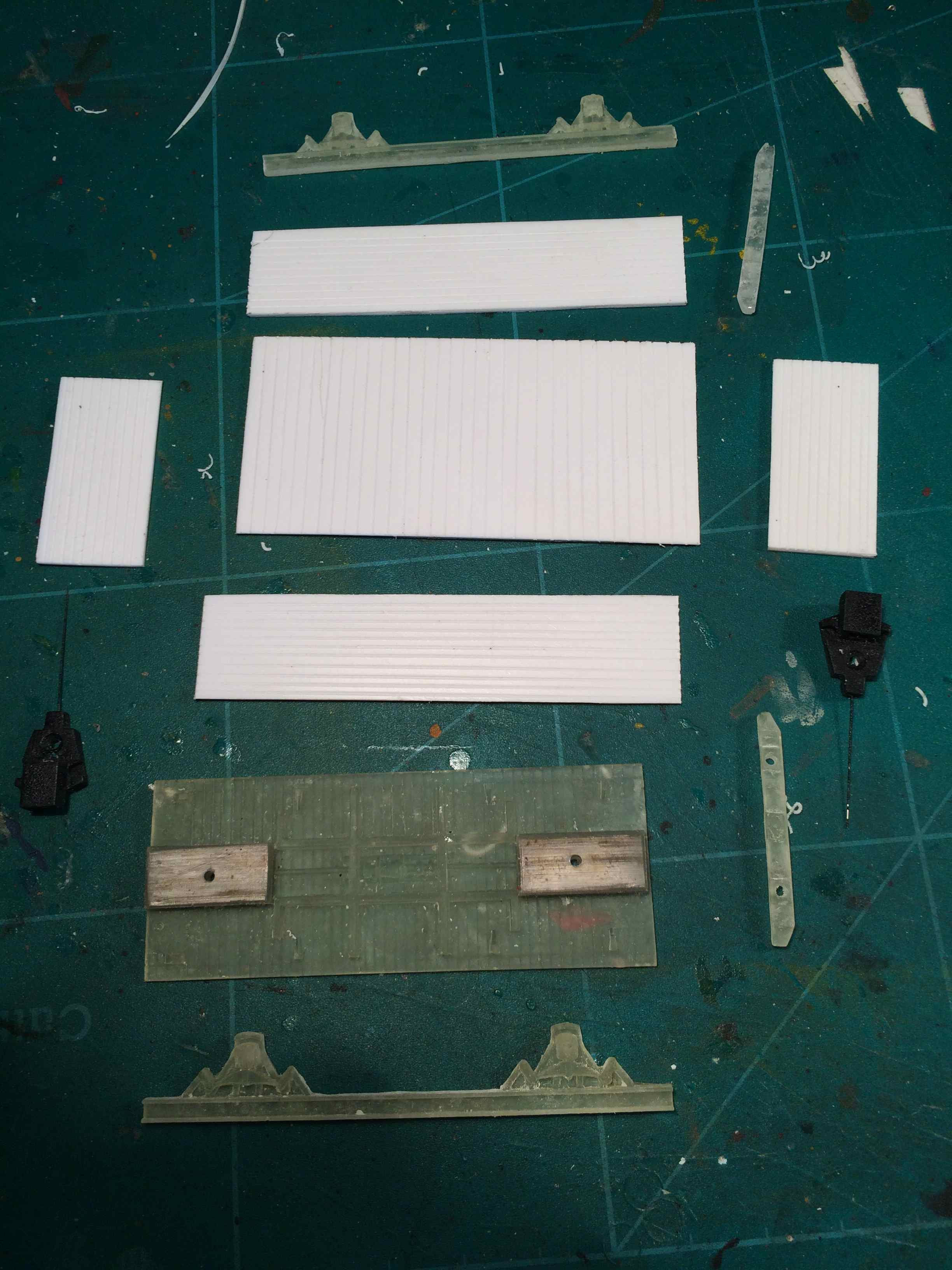

Двухосный полувагон СЖД

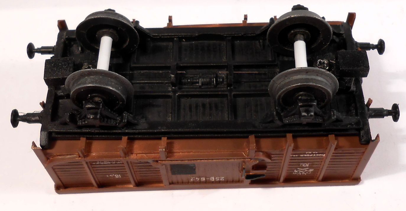

Всем привет.

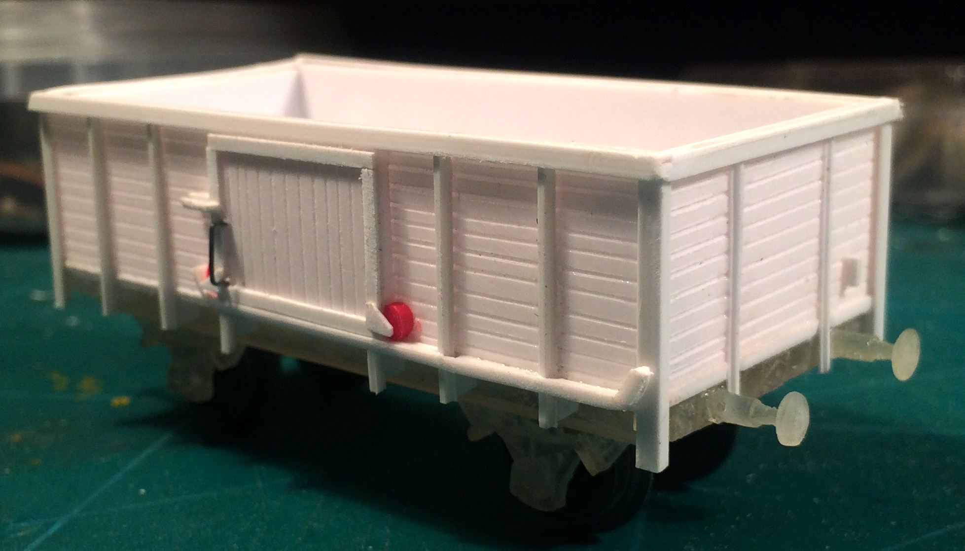

Небольшой запил выходного дня.Работа простая,много времени не заняла.
Материалы смоляные заготовки от платформ и полистирол. Продолжение следует.

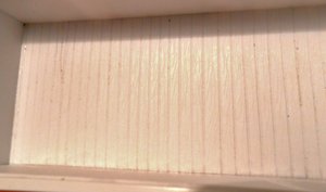

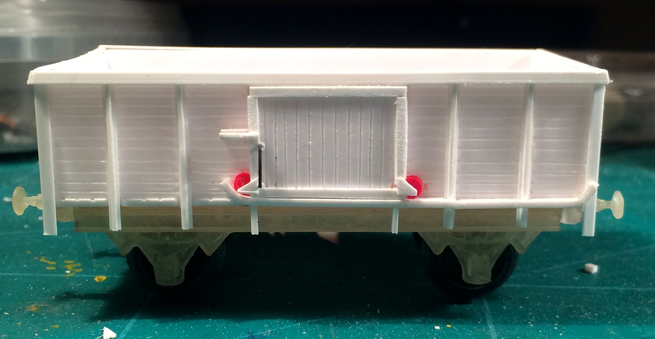

Re: Двухосный полувагон СЖД

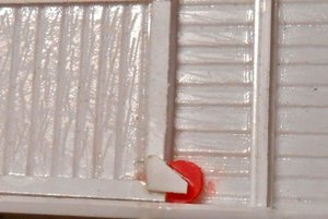

Ничёсе, Денис!!! ты уже двери раздвижные "освоил"
. Хорошо выглядят.
А рама литая откуда??? что опять оттуда
Хорошо видно как ты нарезал доски, но они "пластиковые". А что если ещё чуток прорезать произвольно резцом фактуру в досках?
Да,пилим помалёху всякое.Литые детали понятно откуда.Из Египта(Олег).Barbosa_ писав:Ничёсе, Денис!!! ты уже двери раздвижные "освоил". Хорошо выглядят.
А рама литая откуда??? что опять оттуда?
Я честно гря такое еще не пробовал.Хорошо видно как ты нарезал доски, но они "пластиковые". А что если ещё чуток прорезать произвольно резцом фактуру в досках?
это наверное когда целая пластина на столе лежит ещё, а на вагоне резцом для пластика думаю можно "покалякать"Stinky писав:...Саныч вроде железной щеткой делает....
Не теряя времени смело покалякал.Посмотрим что от каляк останется после покраски.
Хоть на прототипах этого момента и не особо видно.Доска шлифованая.

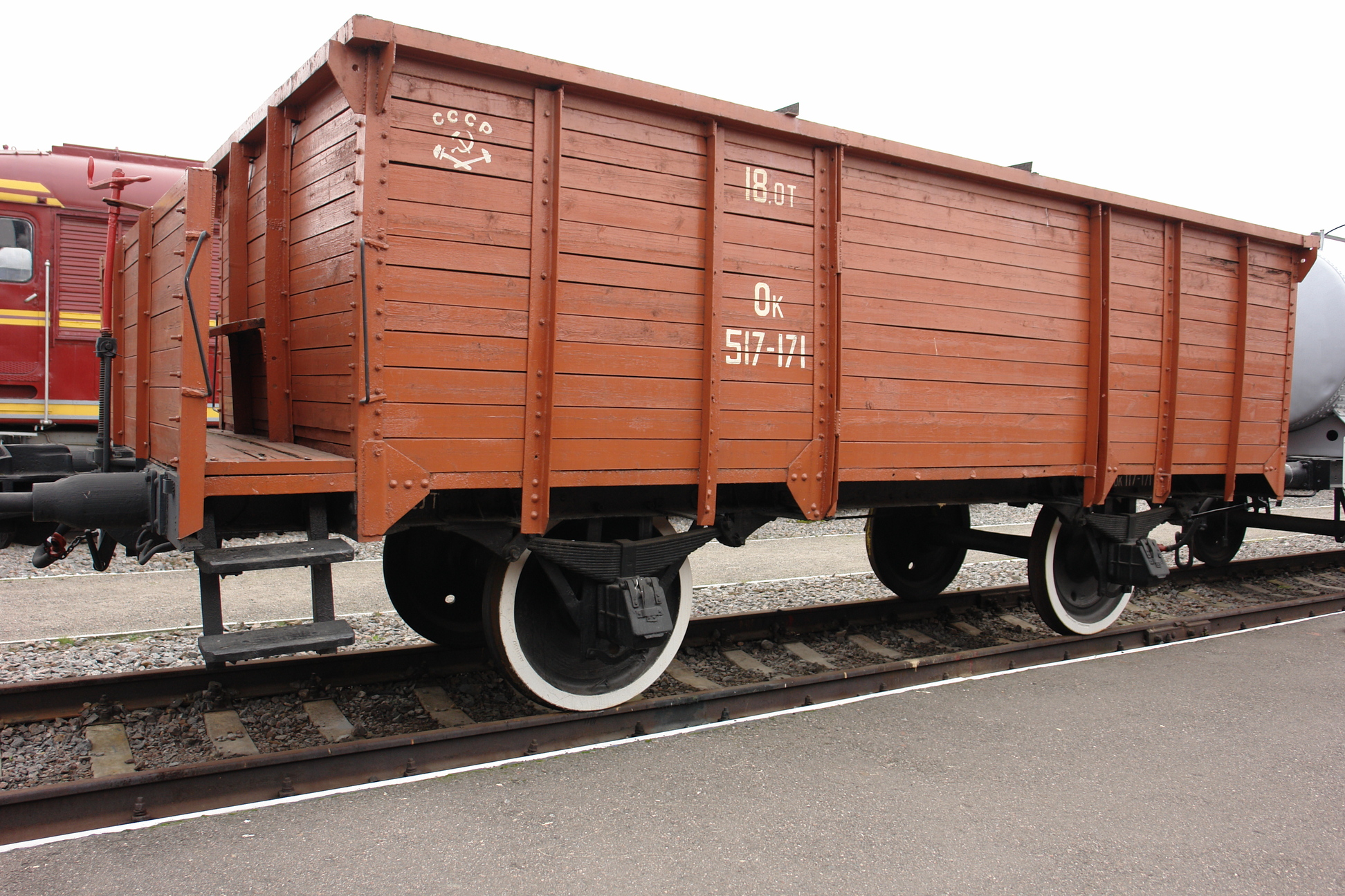

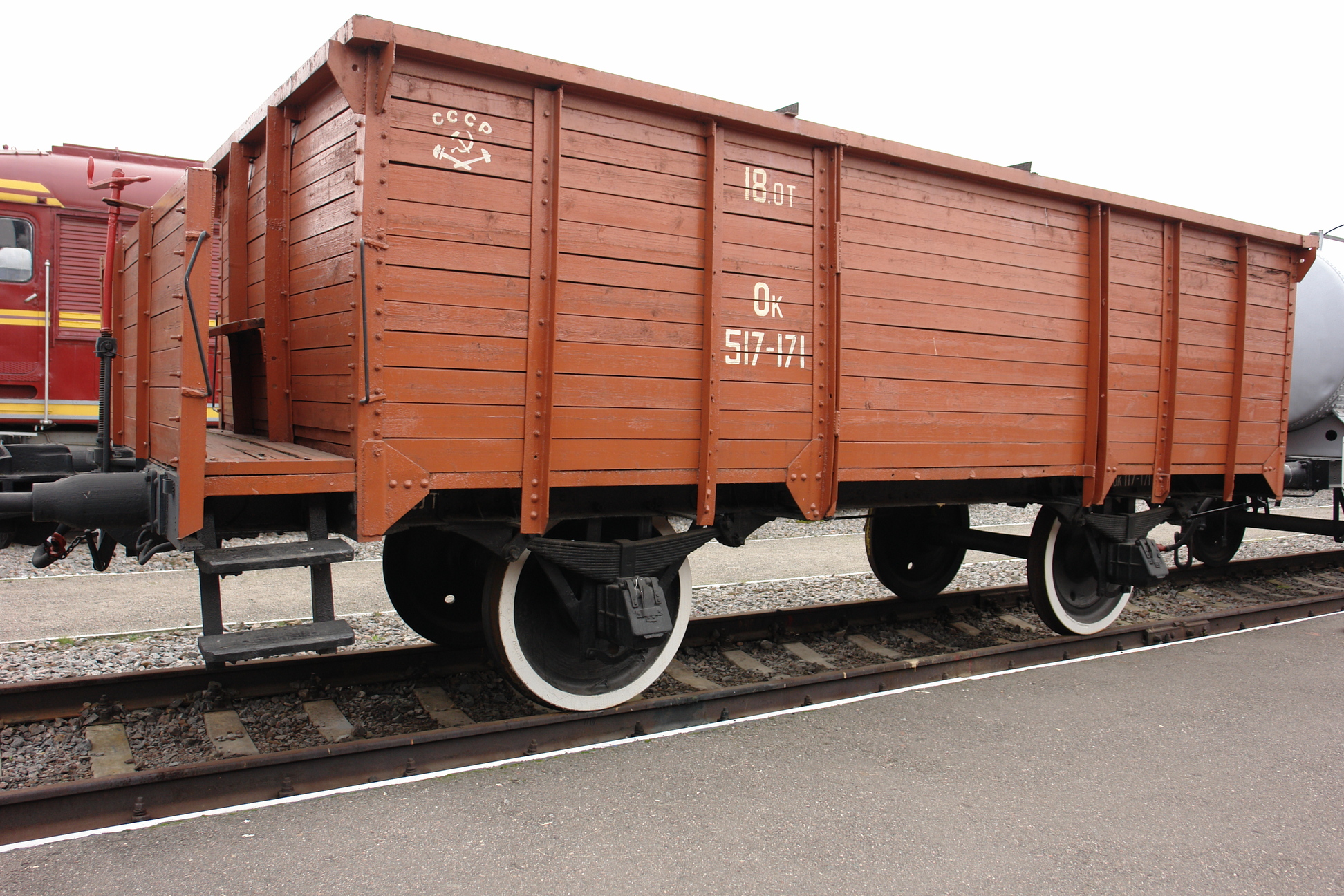

Это вагон реставрированный в 2018-мStinky писав:.....Доска шлифованная....
+1. И могу с полной уверенностью сказать, что при адекватной покраске это каляканье будет выглядеть отлично.Barbosa_ писав: Я поддерживаю "каляканье"!
Порадовало меня сегодняшнее утро на форуме! Саныч кран достал из закромов, а ты полувагон наконец-то запилил. Хорошо получается, камрад.
Крутая пятница вырисовывается!
Сразу вопросег - не слишком ли высокие борта получились? На фото они как-то пониже выглядят...
То не борта высокие,а смоляная рама толстая.vover писав:Сразу вопросег - не слишком ли высокие борта получились? На фото они как-то пониже выглядят...

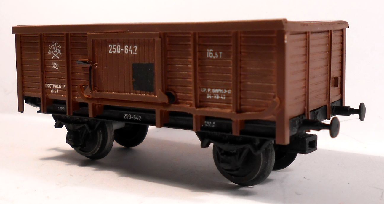

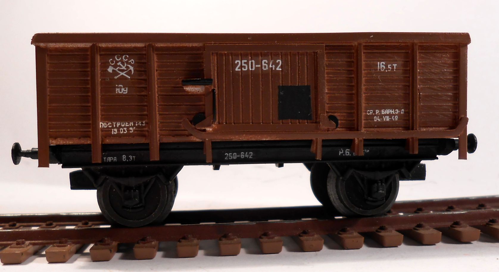

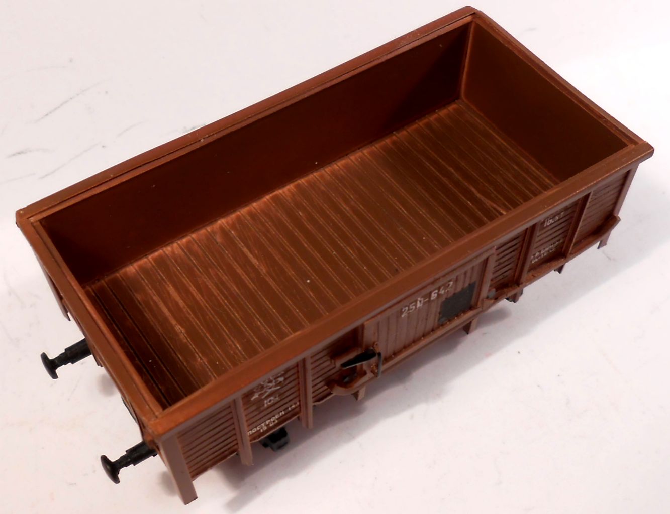

Полувагину закончил.Старение и груз пока не применял.
Фактура досок таки просматривается.
Всем спасибо!
Симпатичный вагончик! Теперь ему нужна компания.
Приветствую. Вагончик очень хорош. Соглашусь с ЮрСанычем, ⎌что одного мало. Нужна серия. Ещё несколько полувагонов и к ним тех же крытых НТВ, цистерн. В общем сформировать составчик. Тем более, та же овца есть. Единственный вопрос по окраске. Местами чётко видно, что не совсем хорошо легла краска. Во многих местах, просматривается белый пластик. Это так выбивается при фотосъёмке, или действительно так заметно в живую?
Полагаю, ответ в этом:Nef писав: Во многих местах, просматривается белый пластик. Это так выбивается при фотосъёмке, или действительно так заметно в живую?
Я бы этот вагон изначально красил полностью в чёрный, а затем нарочито небрежно основным цветом. Оставшиеся просветы чёрного будут готовым везерингом и отлично подчеркнут швы.Stinky писав:Старение и груз пока не применял.

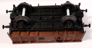

Это не белый пластик,а белый матовый грунт.Он даже есть на черном днище.Nef писав: Во многих местах, просматривается белый пластик. Это так выбивается при фотосъёмке, или действительно так заметно в живую?
Непрокрасы изза того что я планирую вагон завезерить.Но на сейчас нет ни
красок ни времени.Поэтому оставил пока тал.Всёже лучше чем кусок полистирола.
