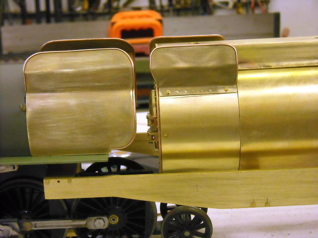

Да, творения Билла Аллена - это нечто! Редко встретишь подобные "билдинлоги", где автор подробно делится своими технологиями. Очень понравился его осевой насос из Blue Comet, с позволения автора общую идею применю на этом своем проекте. И горелка Билла также в дело пойдет

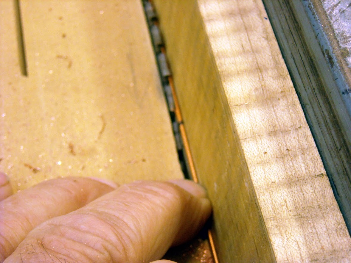

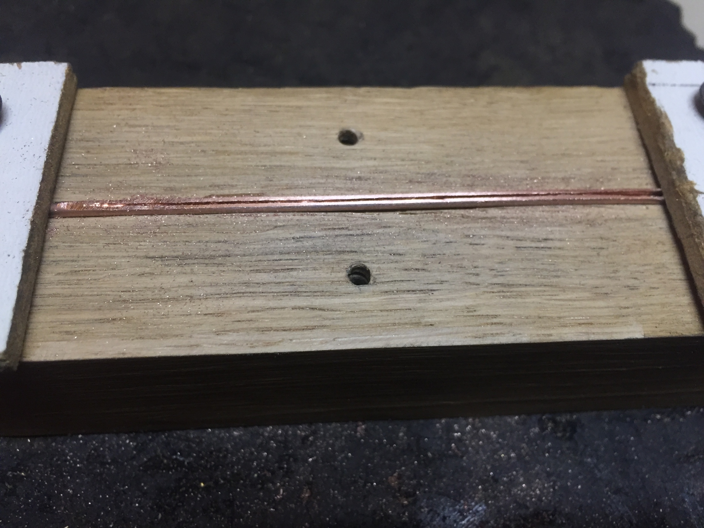

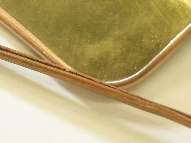

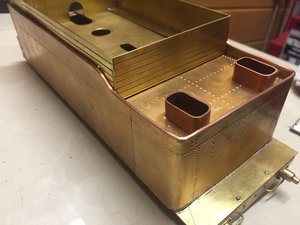

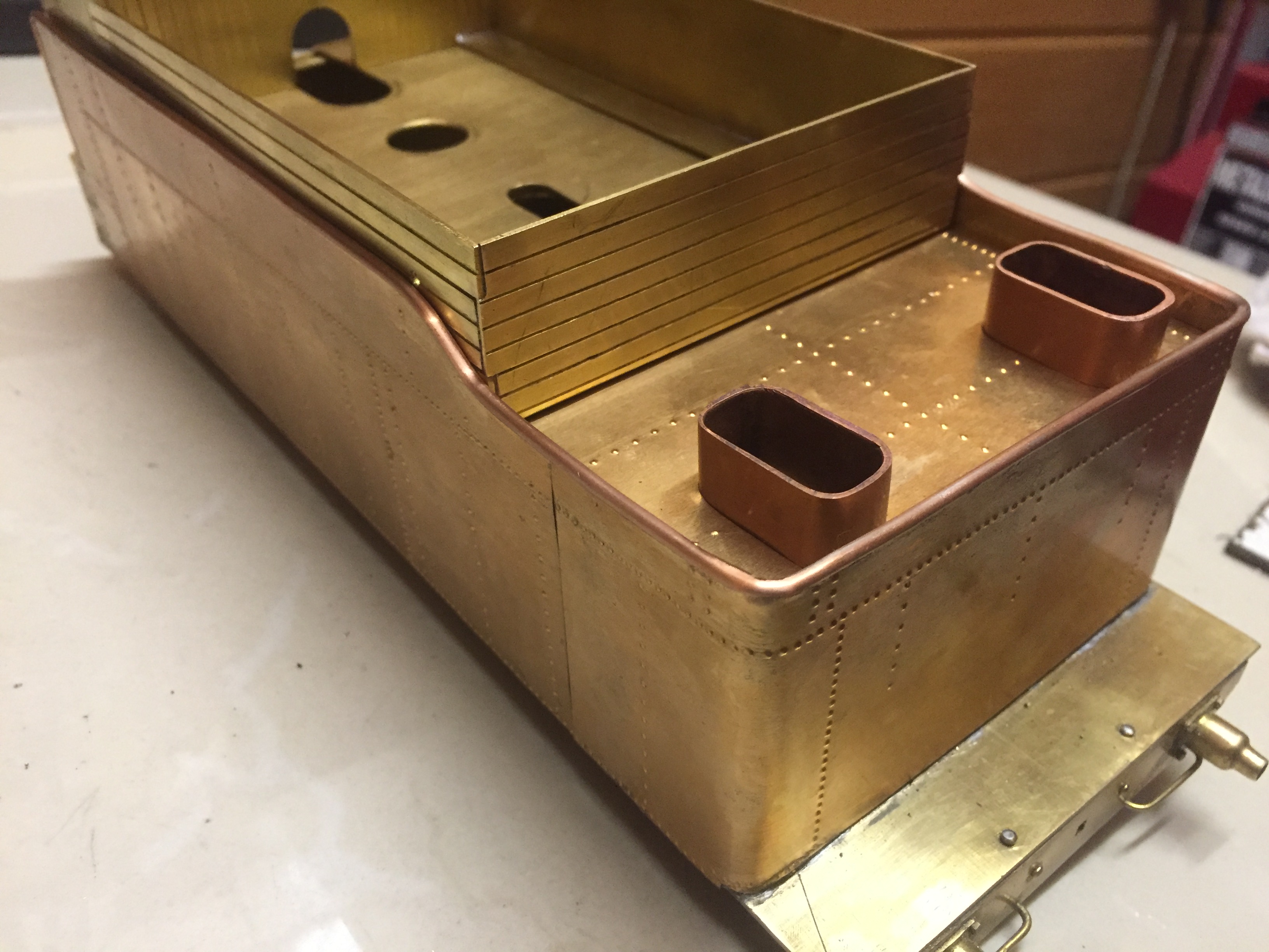

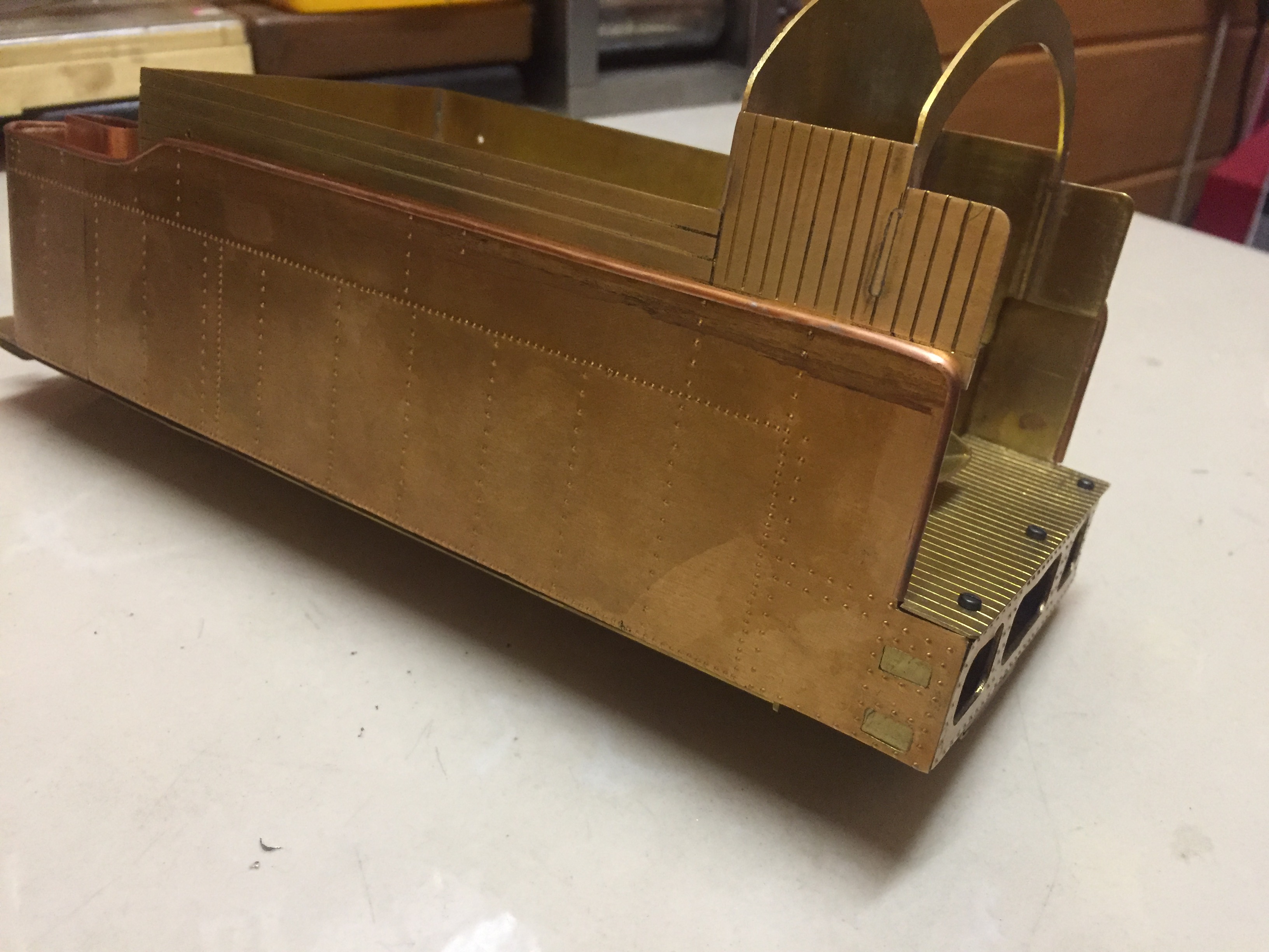

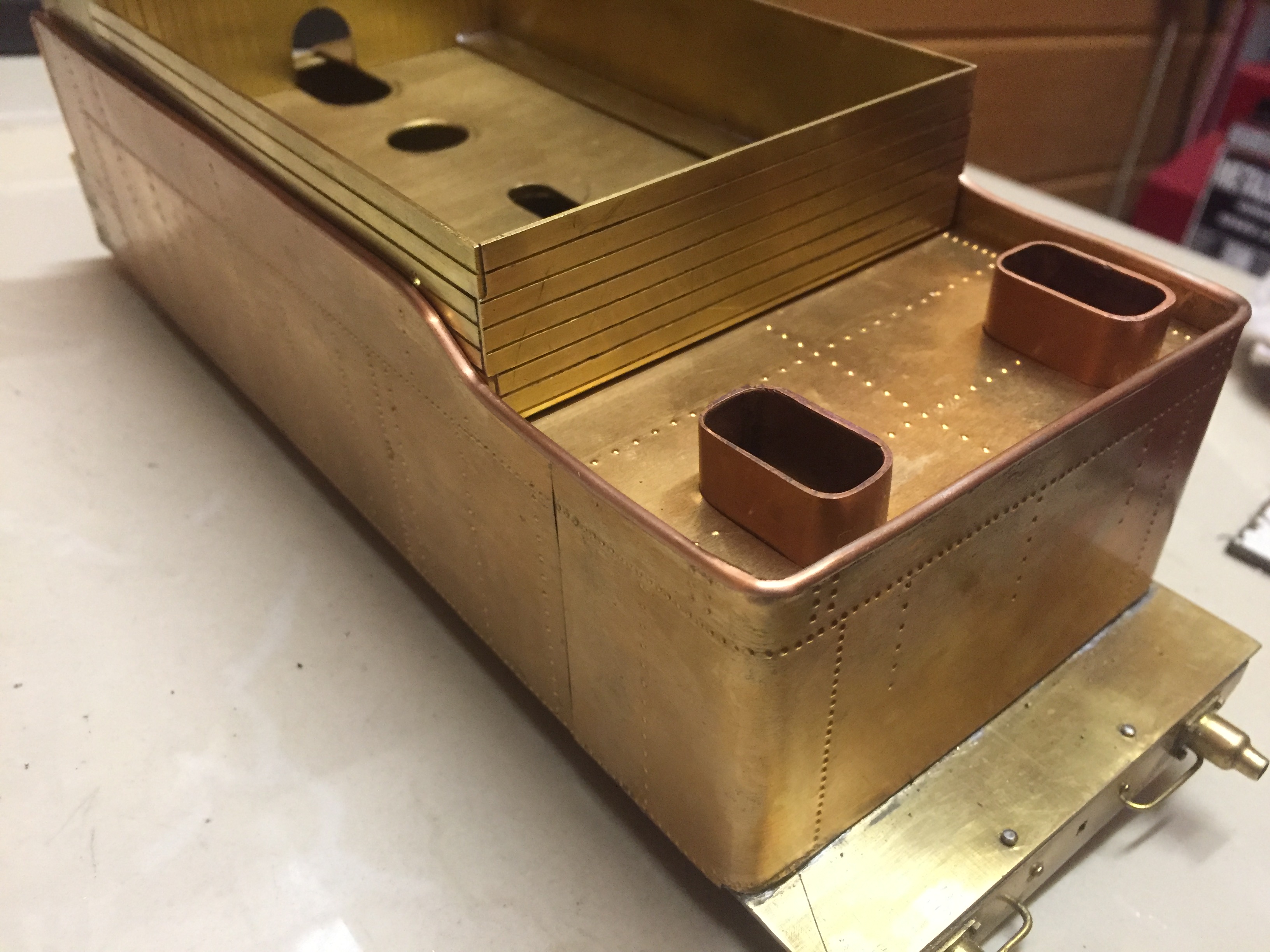

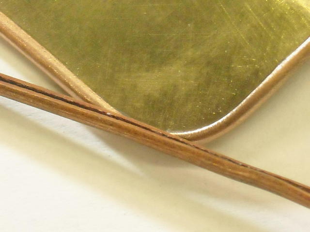

Итак, презентовали мне трубочку для контура бака. Именно такая, как надо! Теперь руки чешутся ее поскорее установить.
Кстати, способ установки подсмотрел у Билла Аллена. Он не рекомендует просто припаять/приклеить проволоку, мол точка контакта маленькая - может оторваться при эксплуатации. Билл отрезает треть сечения трубки 0.06" (-- 1,6 мм) на циркулярке.
Смотрится это ужасно!
Разрезанная трубка устанавливается по контуру листовой детали на эпоксидку. В итоге: изготовить не долго, крепится прочно, выглядит шикарно!

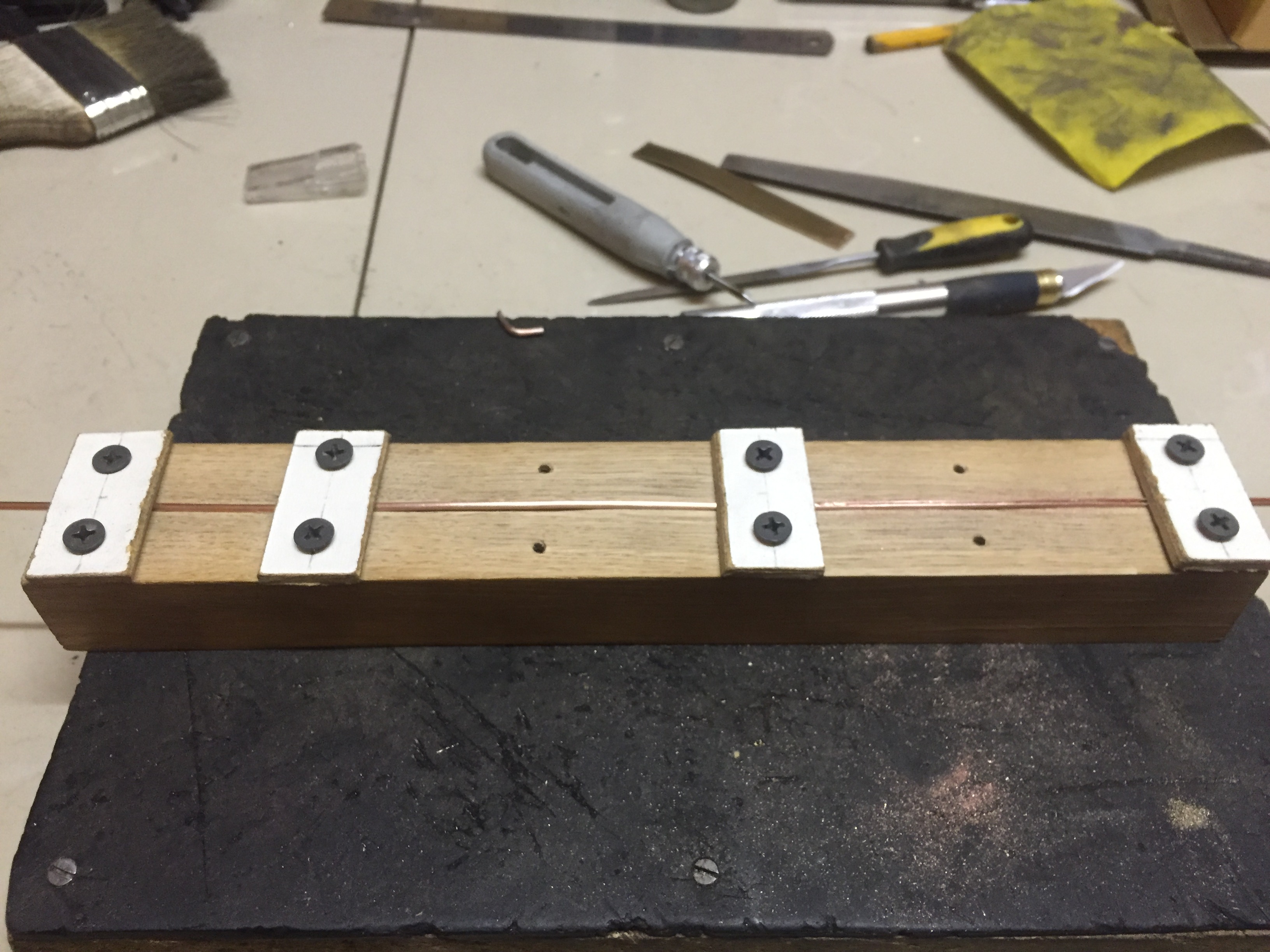

Но мы не ищем легких путей! Не имея такого оборудования, играюсь по-своему. Проточил надфилем паз в деревянном бруске, сделал прижимы. Теперь вот сижу и стачиваю надфилем трубку, подрезаю кромки ножом и примеряю ширину паза по полоске металла 1,2 мм.
За одну установку прохожу 50-60 мм длины. Короче, нашел себе занятие на целый день

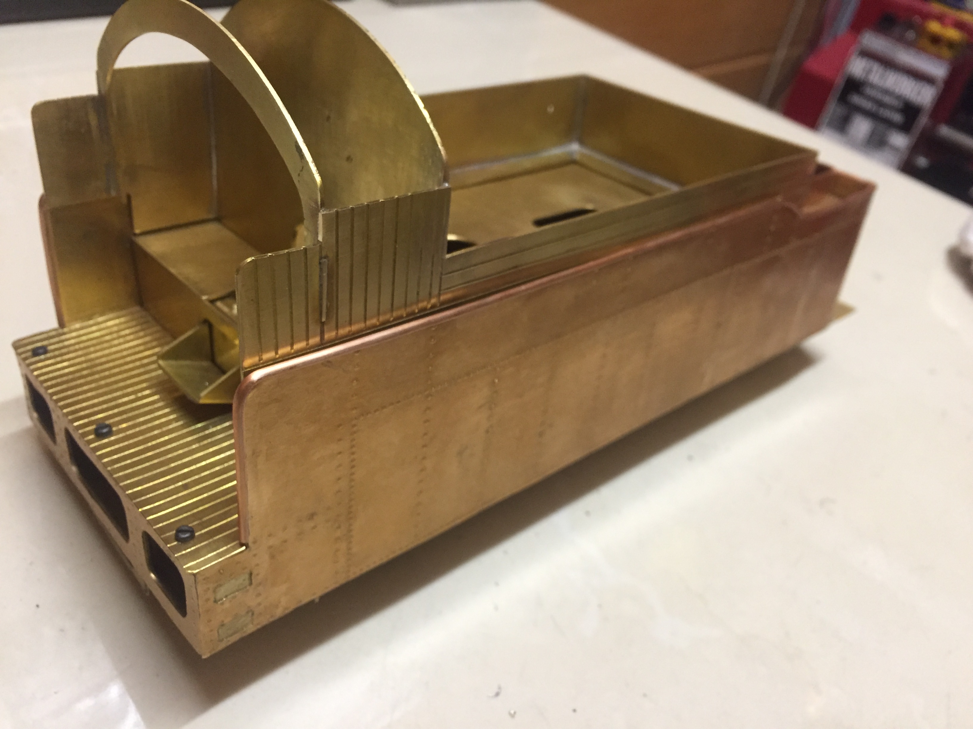

Долго размышлял о контр будке.
На первых партиях луганских паровозов номеров 901-915 для Владикавказа (Эл1) и 601-628 для Сев-Донецкой жд (Эл2) они были не совсем типичными. Позже из ворот других заводов паровозы выходили по-старинке вообще без контр будок. Сормовские и Коломенские 1915 года, например: Искушение не делать контр будку, помимо инстинкта энергосбережения (врожденной лени
), оправдывалось и более свободным доступом к краникам котла модели в будке. Но все-таки решил делать, чтоб соответствовать оригиналу в самом массовом варианте чистого Э.

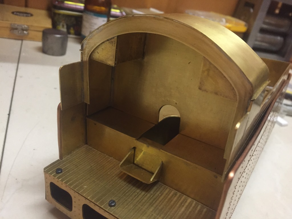

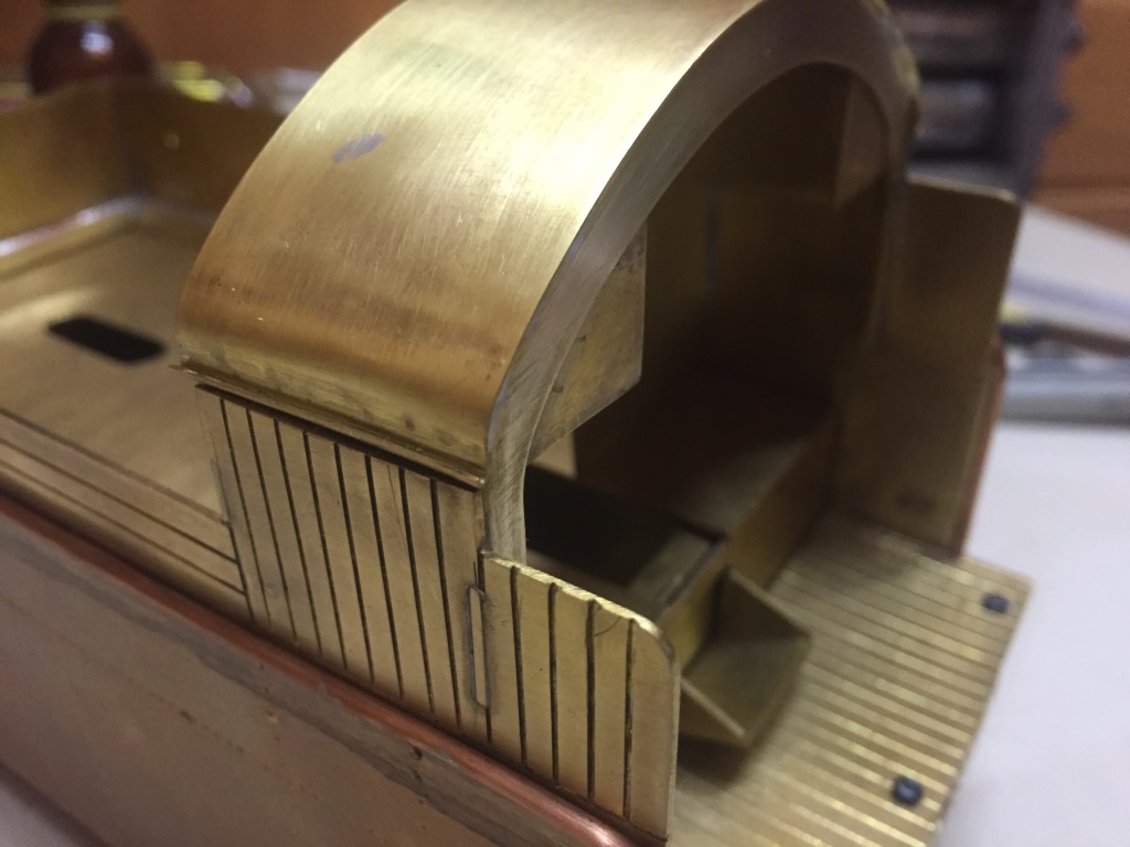

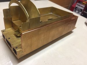

Напилил отдельных деталей по приклеенным бумажным выкройкам и начал паять их поэтапно. Чтоб не распаять газовой горелкой предыдущий шов, защищал его комком мокрой туалетной бумаги. Как ни странно, это работает даже при совсем малом расстоянии между швами. Вот фотки без крыши, чтоб конструкция была видна Соединение деталей "в шип" немного портит вид, но для пилотного проекта простительно ))).

Решение сделать с контр будкой считаю правильным.Потому как машина будет еще более
узнаваемой и родной.

Поддержу Дениса - я тоже думаю, что контр-будка "маст хэв".Stinky писав:Решение сделать с контр будкой считаю правильным.Потому как машина будет еще более

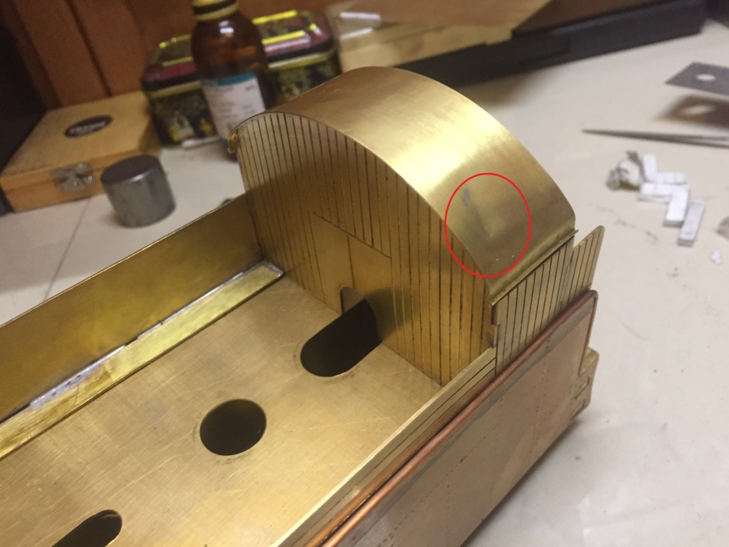

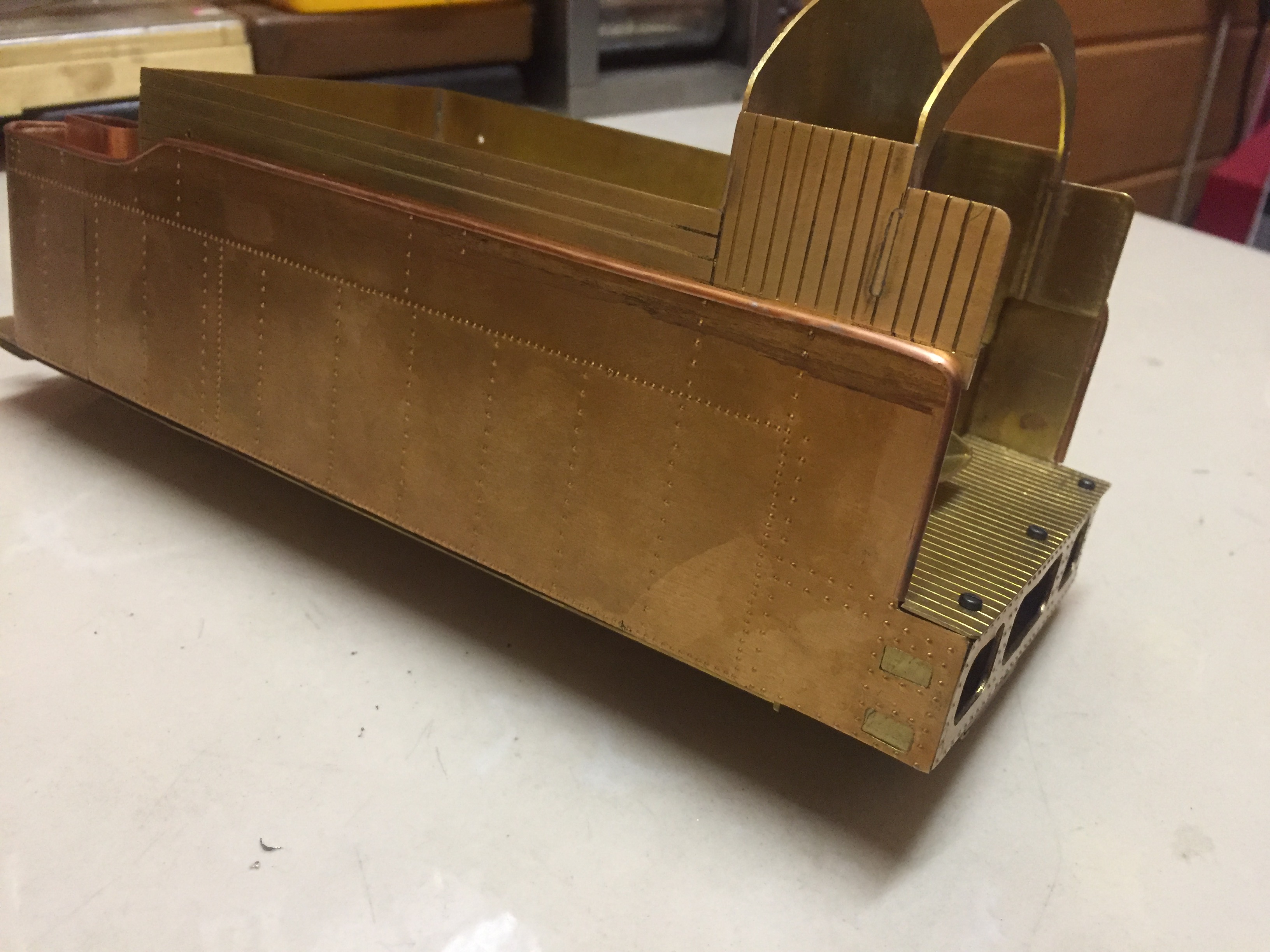

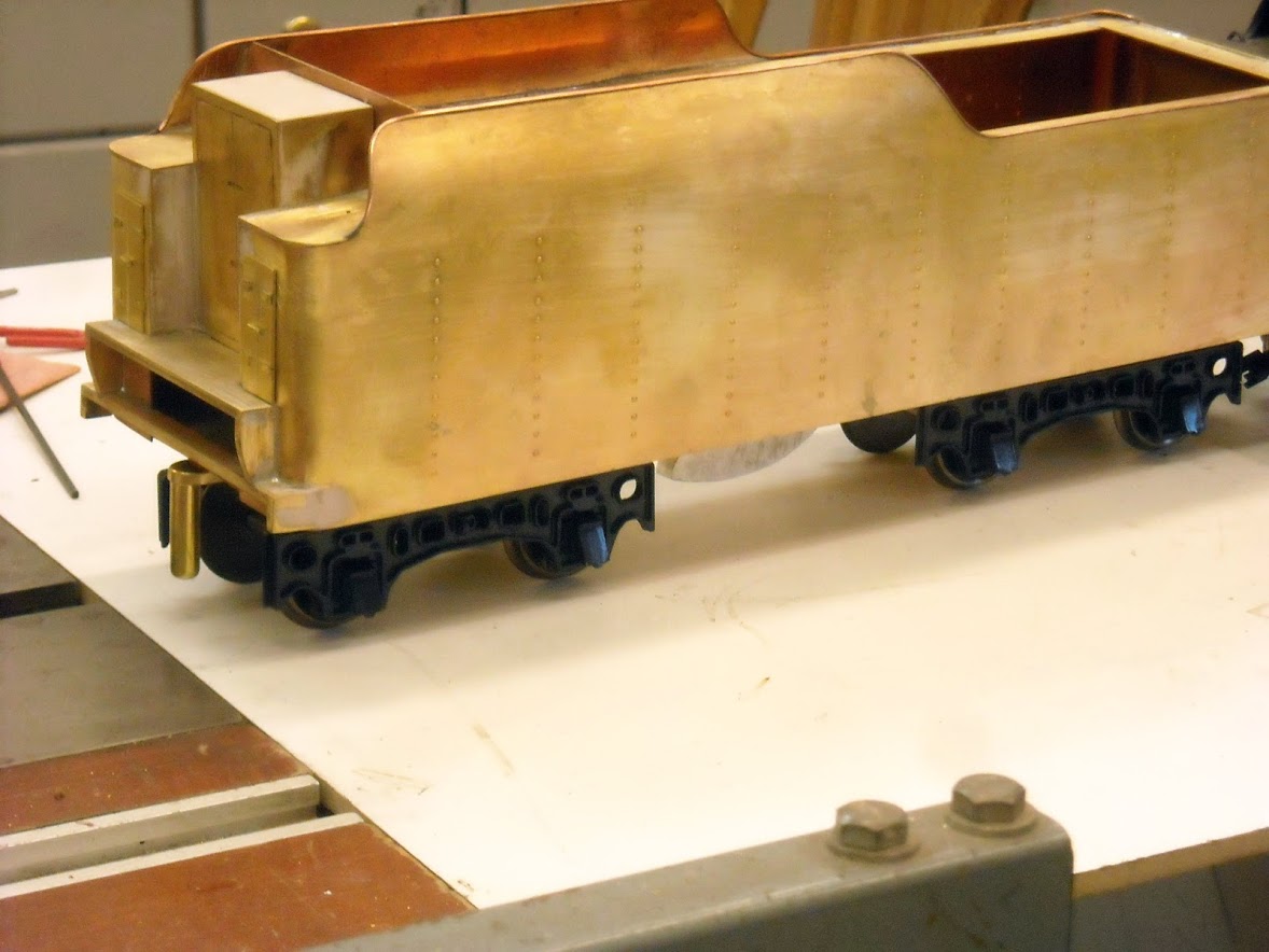

Прилепил на контр-будку крышу с ящиками. Попытался адаптировать чертежи сварной конструкции Эм к классике на фотке Зумировал фотку в автокаде по известным размерам, сравнивал с чертежами... Получилось вот так
Собирая детали в кучу при пайке немного переусердствовал струбциной - подмял крышу. На фотке модели видно. Выровнять теперь не получается: с обратной стороны закрытый объем ящика. Применять автомобильные технологии выправки вмятин типа напайки штырьков и их вытяжки, думаю, не стоит. А распаивать всё - тем более. В общем-то, не критично. Шпаклевать все-равно перед грунтовкой и покраской нужно. Но настроение подпортилось.

Да, такие нюансы портят нервы. Но будем смотреть на это в другом аспекте - теперь Вы постараетесь быстрее закончить, чтобы зашпаклевать и покрасить.gin_steam писав:... настроение подпортилось.
А работа конечно шикарная.
Скоро тележки пойдут. Вообще вкуснятина будет...

Действительно,ничего страшного по вмятине.Зашпаклюется,выровняется поверхность.
После покраски и намека не останется.Ну ,а не ошибается только тот,кто не пилит...

Поддерживаю. Следы эксплуатацииBarbosa_ писав:Вмятины паровозам к лицу, это же паровозы, "брутальные" машины....
А вообще, это опыт на будущее, будешь продумывать какие-то внутренние элементы для повышения жесткости конструкции. Все-таки не в стеклянном саркофаге ему стоять, а ездить. Недаром же он live steam

Наверное у всех у нас бывают подобные неприятности от второпях принятых решений. Честно сказать, пусть проблема и не велика, но расстроился из-за своей тупости. Этого можно было легко избежать, установив струбцину не на плоскость листа крыши 0,5 мм, а на вертикальные ребра жесткости - стенки.
Ну да ладно. Как точно Витя заметил - этот болезненный опыт позволит избежать более трагичных косяков.
