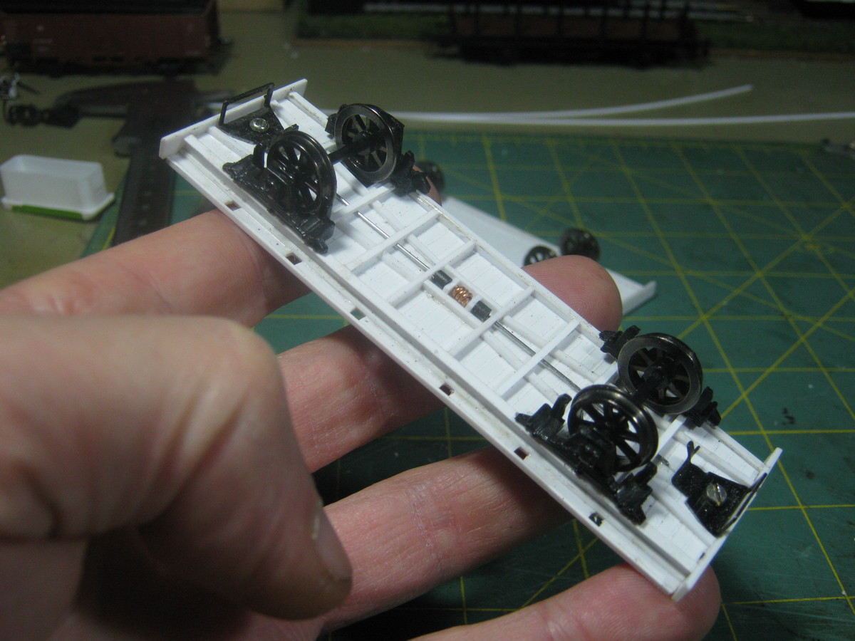

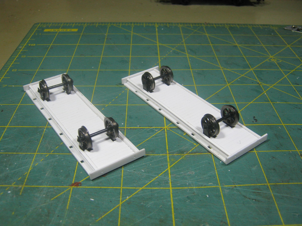

Сейчас в работе очередная пара контрольных платформ. На этот раз для бронепоезда Орлик.

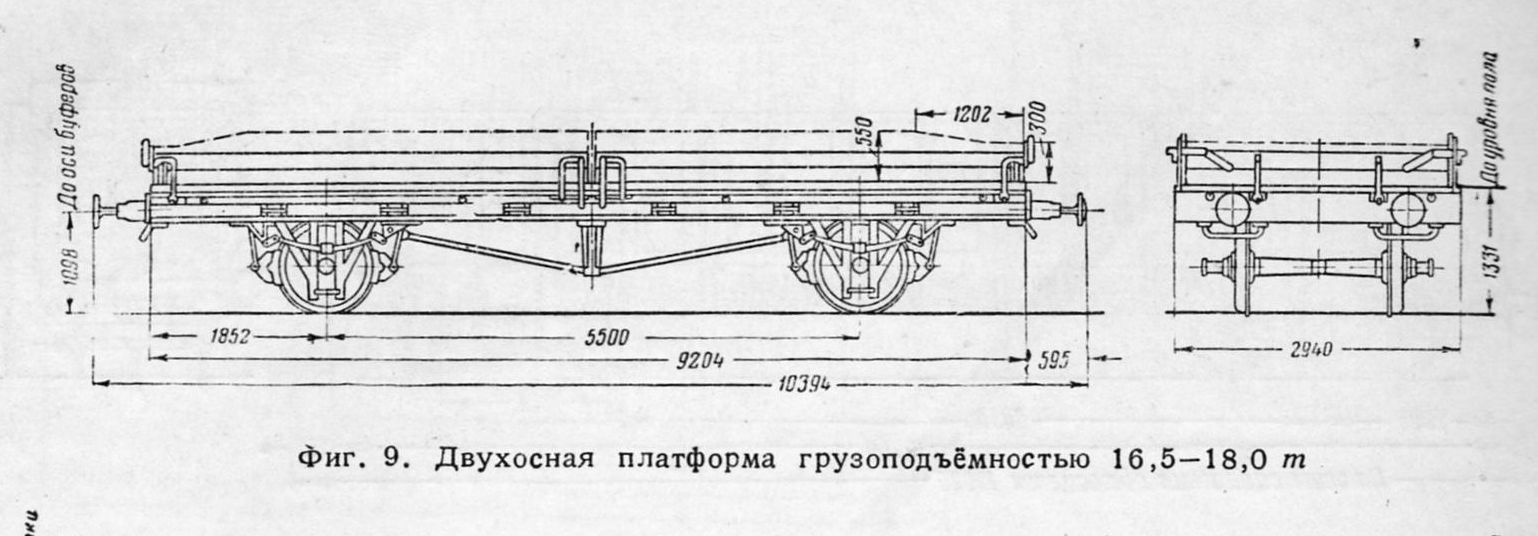

По имеющимся фотодокументам предполагается, что это были платформы грузоподъёмностью 16,5-18,0 т, с низким бортом.
Установлено также, что чехи использовали платформы этого типа и в других составах для перевозки техники. Применялись тормозные и неторомозные, на колёсах разного типа.

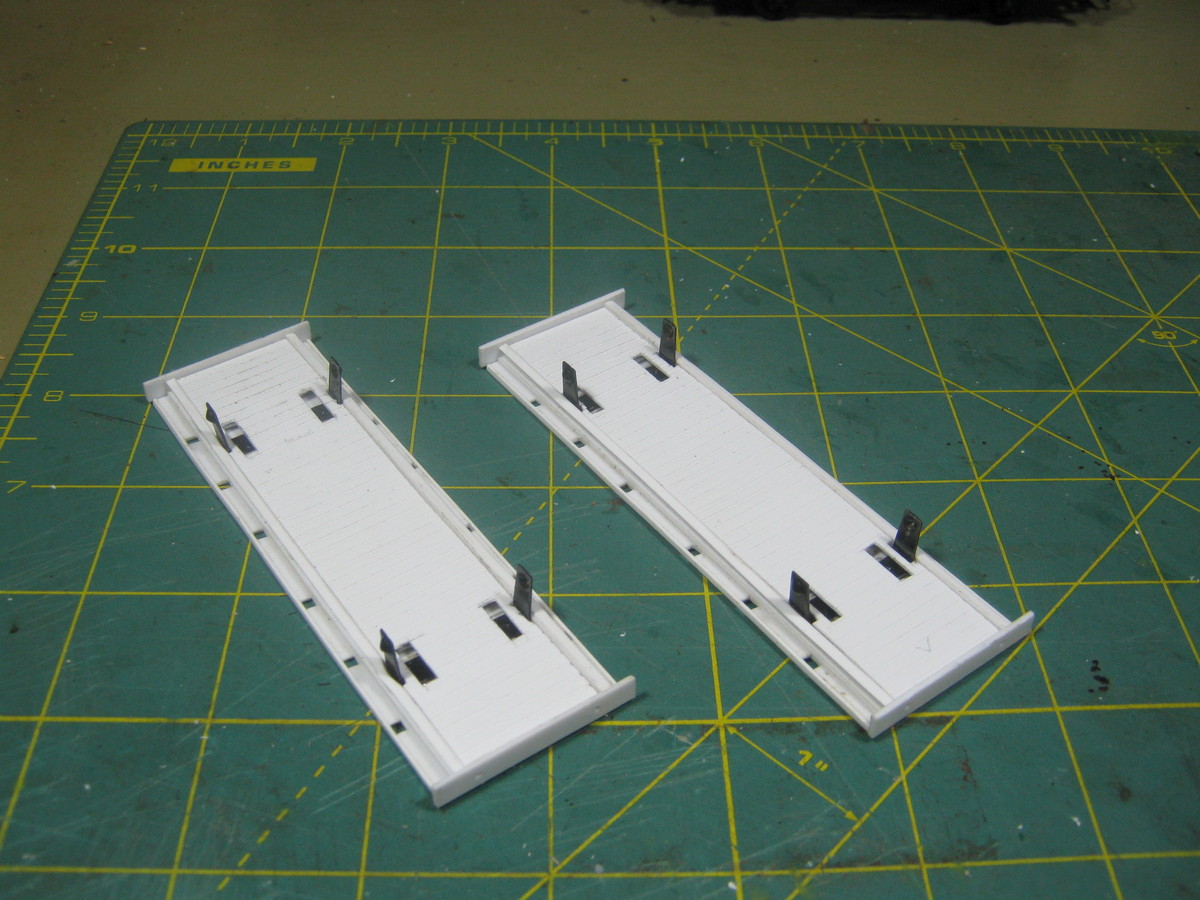

По работе пока имеем следующее.

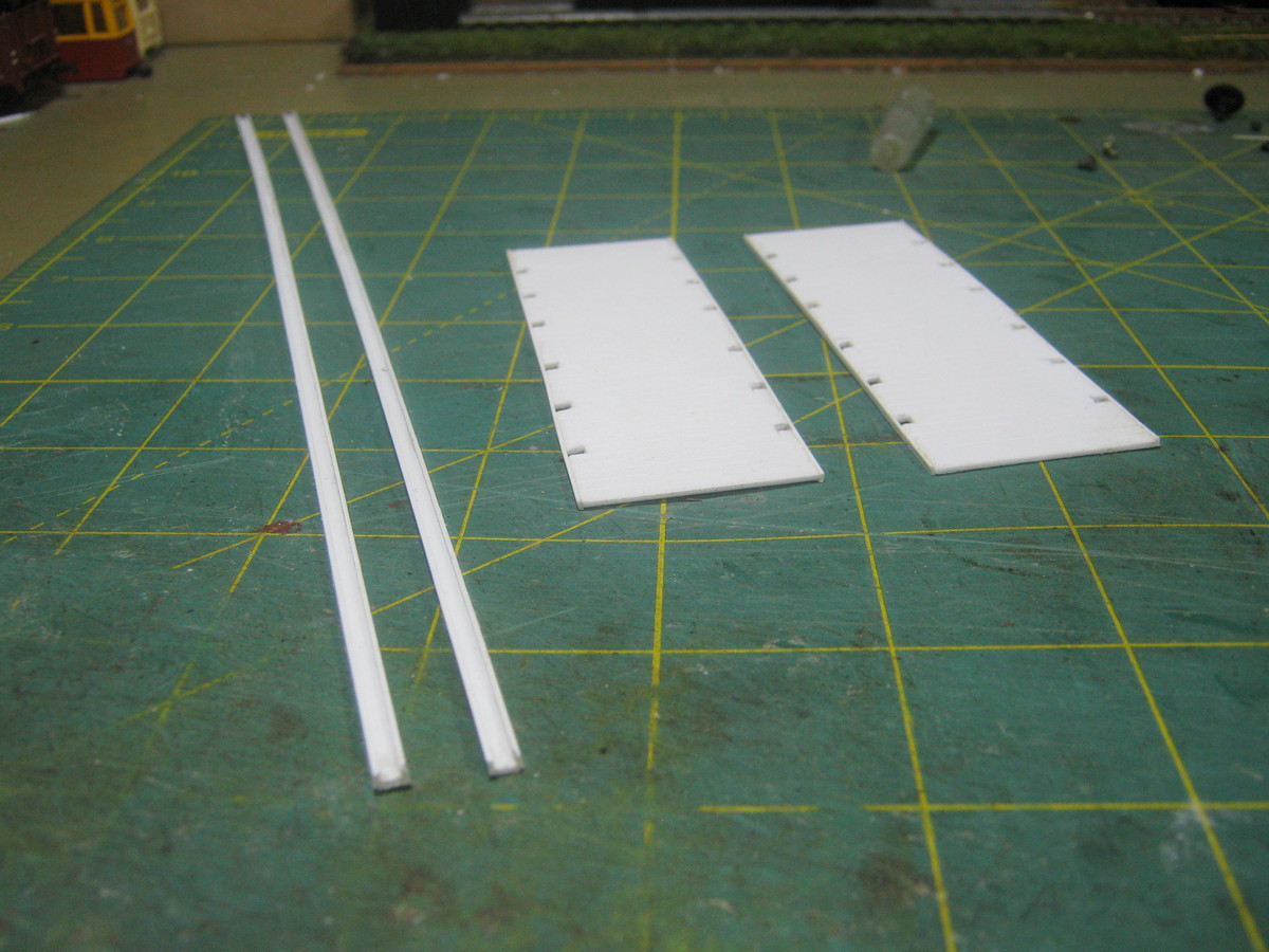

Использованы самодельный П-образный швеллер, полистирол 0,5 и 1,0 мм, для балласта металлические пластины толщиной 1,2 мм, штатные скобы для крепления колпар от вагонов старого Пико, колёсные пары "Branch-Line" арт.36-014.

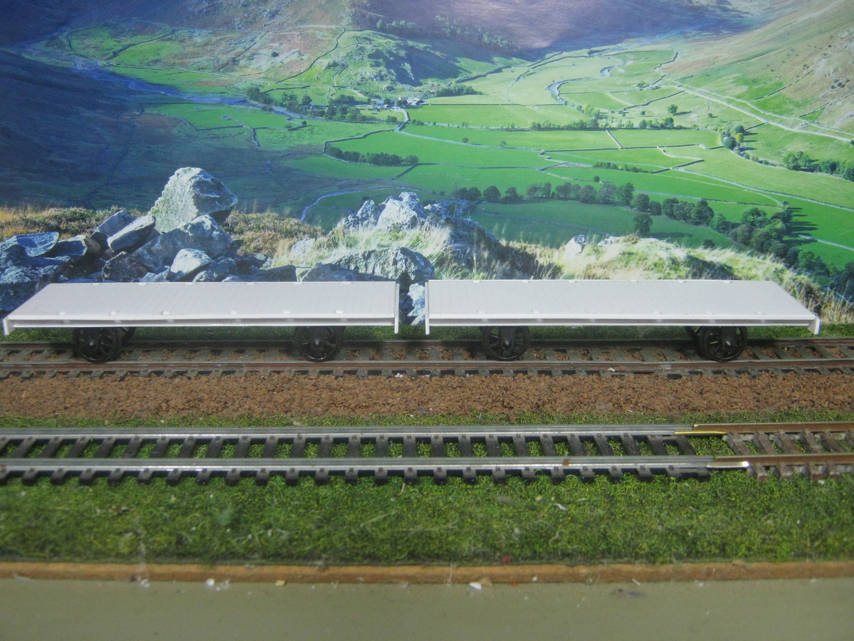

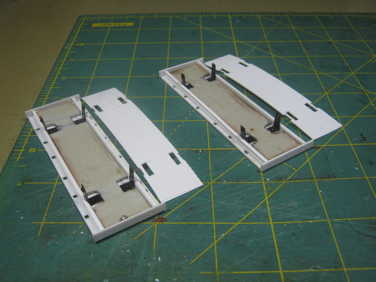

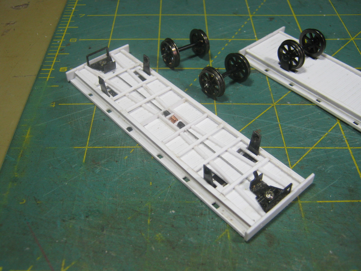

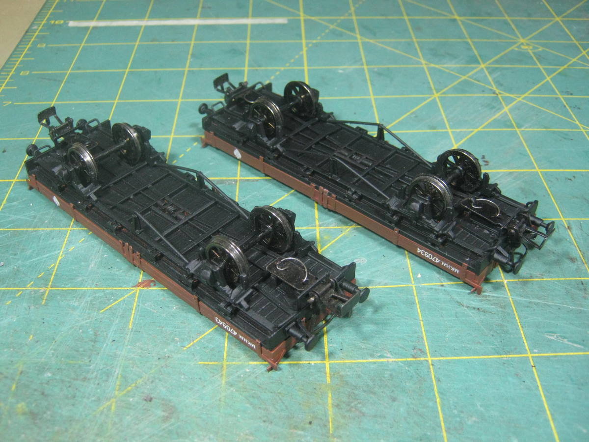

Немного обновлений по платформе 16,5-18,0 т.

youdmit писав:Немного обновлений по платформе 16,5-18,0 т.
Хорошо получается!

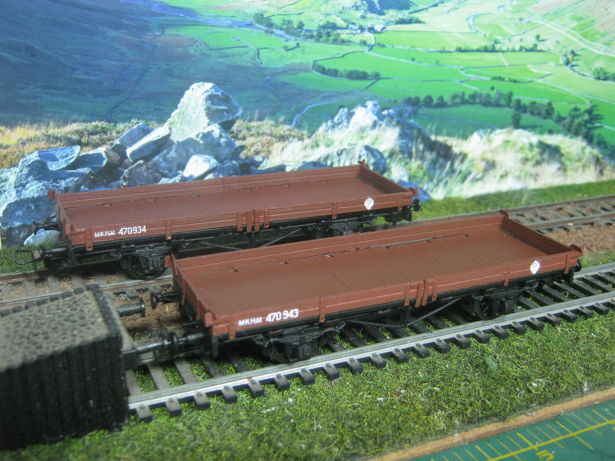

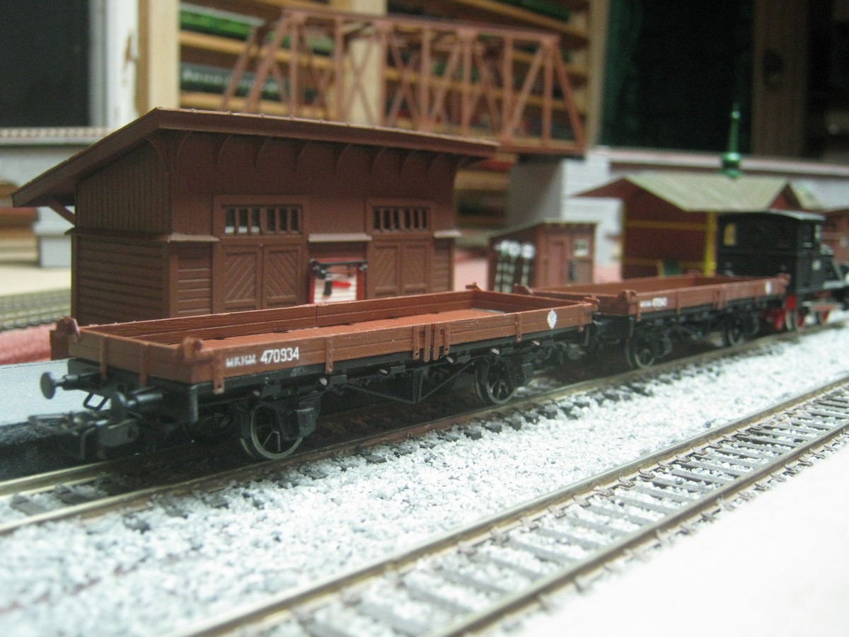

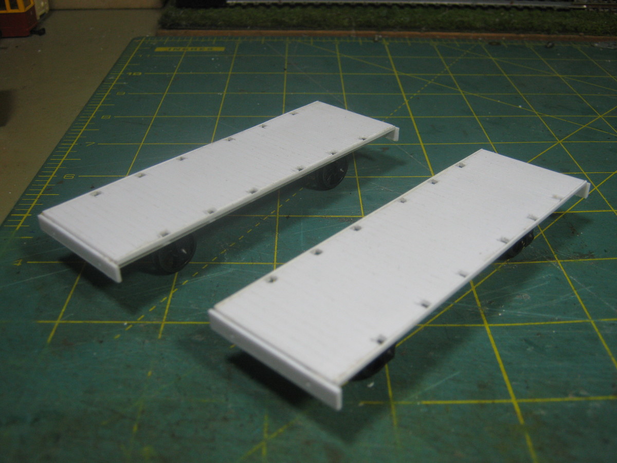

Платформы Орлика завершены.

Отлично смотрятся :!:
Re: Из Гражданской войны...
Классные платформы! Иммитация доски вообще очень натуральная 8-)
Кстати, мне показалось, что у паровоза кулисный подклинивает или нет? :?

Хорошо получились!Деревянную фактуру надо попробовать тоже так делать. :roll:

Такие две шикарные царские "телеги". ЮрСаныч Браво!
Особенно "дощатые" борта, и с внутренней стороны ещё, классно смотрится! 8-) и очень здорово что их 2.

Barbosa_ писав: и очень здорово что их 2.
Я вообще не представляю как можно "отксерить" 2 одинаковых вагона. :?
Повідомлень: 3432
Has thanked: 2340 times
Been thanked: 4506 times
Stinky писав:Я вообще не представляю как можно "отксерить" 2 одинаковых вагона.
Можно. Физически это достаточно просто. Меня напрягает морально-психологический аспект этого дела - не люблю и не хочу делать одинаковое...
Но в данном случае вагоны разные - по номерам можно заметить... 8-)

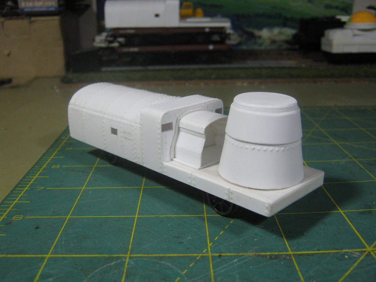

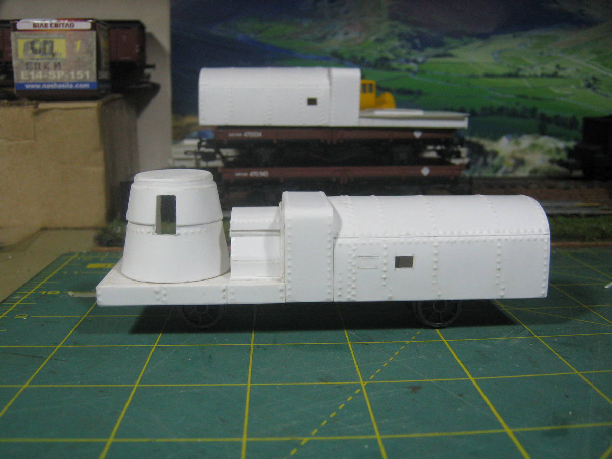

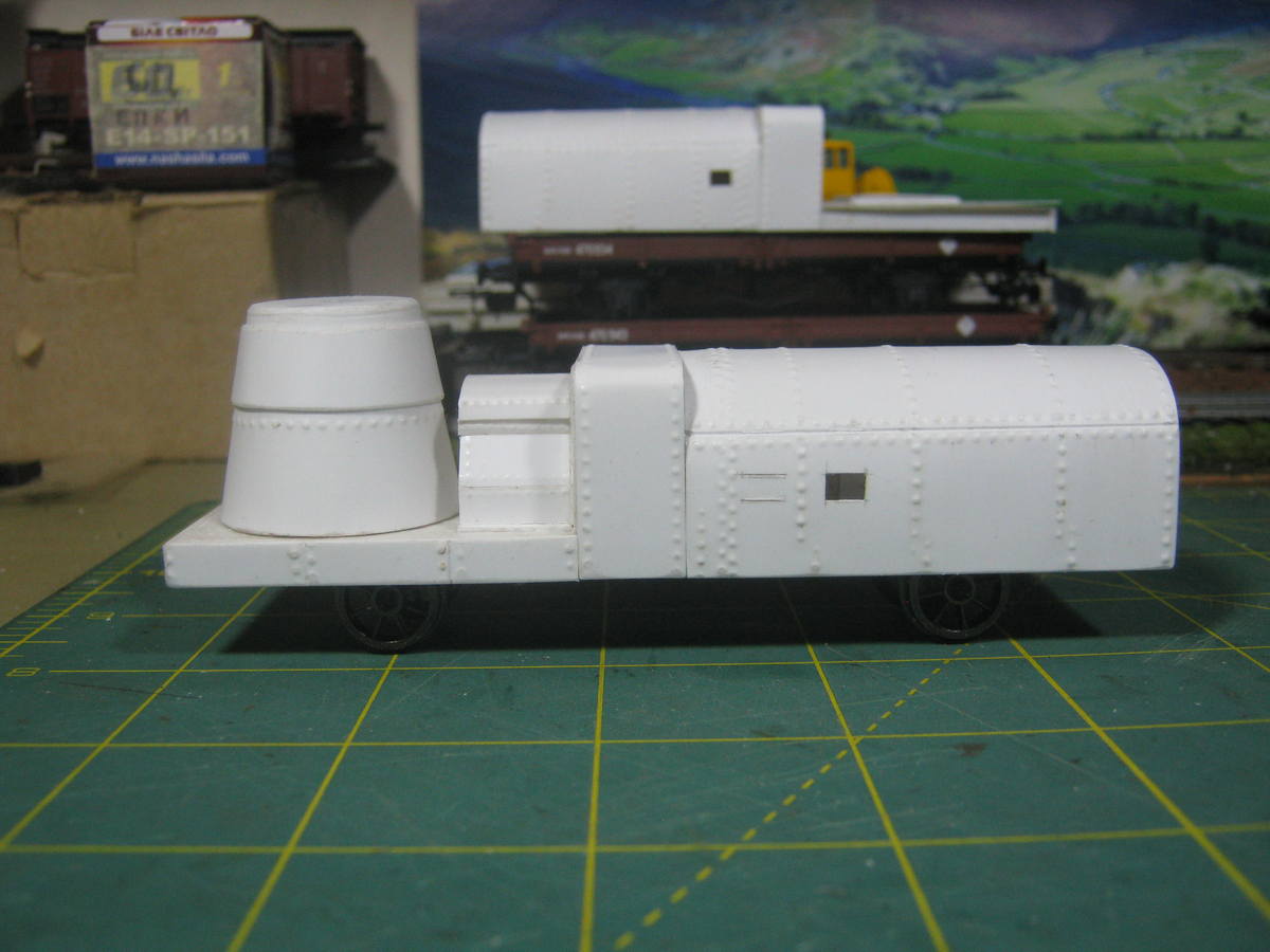

И предстоит изготовление ещё двух почти одинаковых моделей бронеплощадок. Почти потому, что артиллерийские башни у них всё же разные.
Каркасы заложил для двух.
Одну уже начал заворачивать в упаковку.

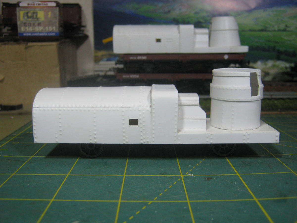

Stinky писав:.Башни напомнили фильм "Кин-дза-дза"
Согласен. Сложно понять, какова была мотивация у чехов, когда они демонтировали вполне нормально зарекомендовавшие себя орудийные установки.
Для общего сведения напомню, что первые серийные бепо Российской Империи были построены в 1915 году в Киевских Главных железнодорожных мастерских по проекту генерал-майора Михаила Викторовича Колобова. Всего было построено четыре бронепоезда.
Один из них в дальнейшем попал к белочехам вместе с мотоброневагоном "Заамурец". Бронеплощадки были модернизированы именно чехами. Бронепоезд получил имя "Orlik".

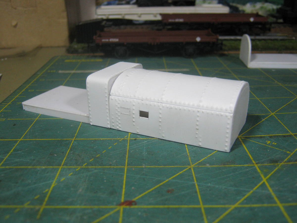

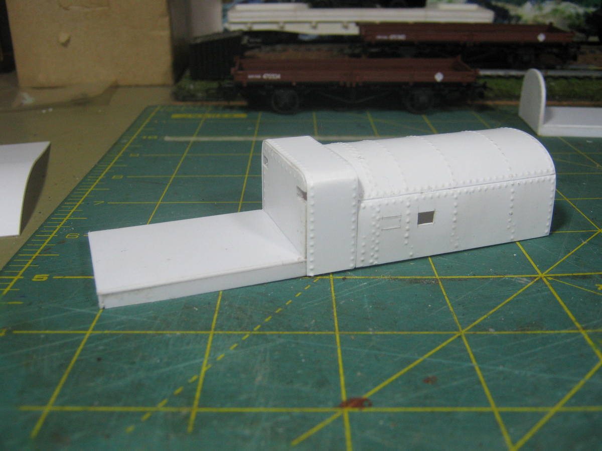

Мне требуется отразить в модели именно "Orlik" и выбора с башнями особо не имею.
Пока есть заготовка башни головной бронеплощадки.

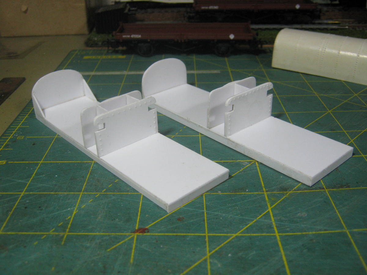

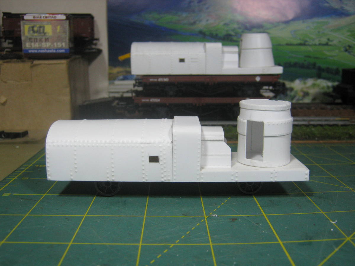

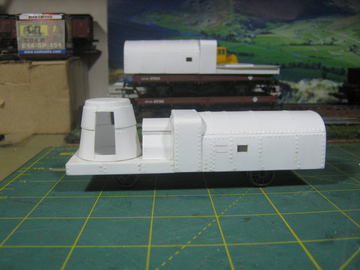

Заготовка башни второй бронеплощадки.

Интересно глянуть подвагонное.И каким образом будет крепиться башня?
