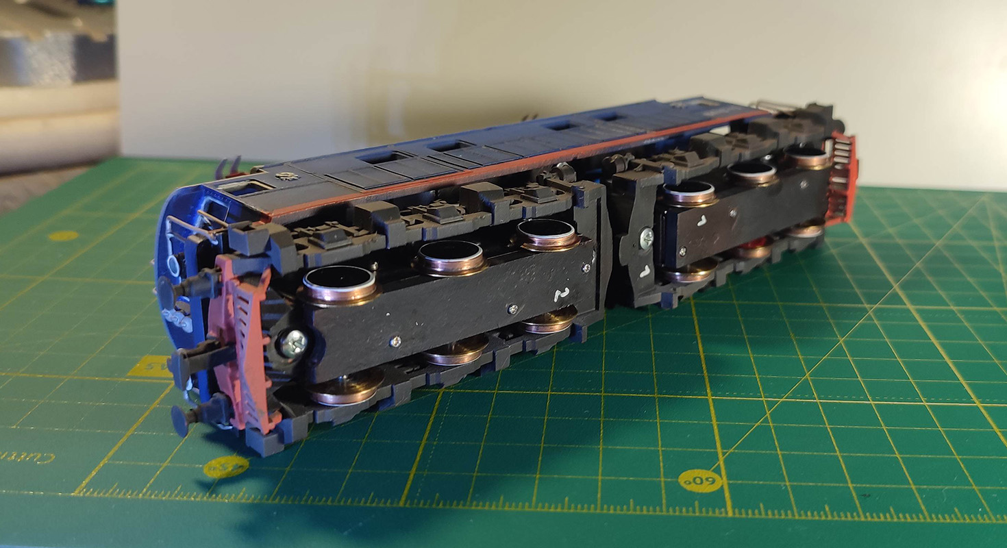

в процессе вл-19. Привод на все оси. Двигателя 2. С одним двигателем и карданами работало плохо по причине вибрации и потому переработал в более традиционную для себя схему. Ходовая вышла не тихая, так как после двигателя пришлось ставить мелкую высокооборотную шестерню, из-за отсутствия длинных червяков на тонкий вал

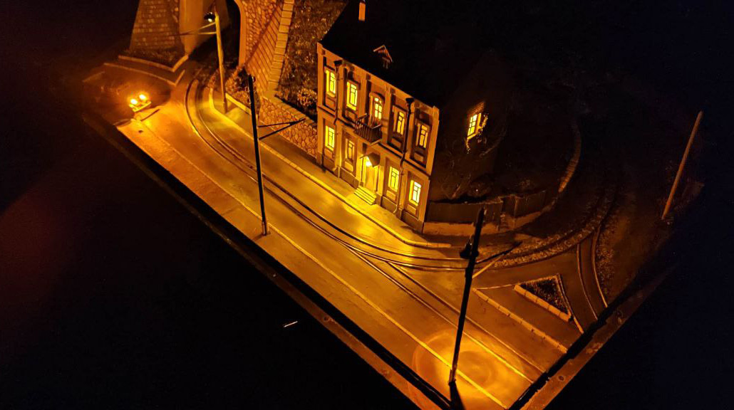

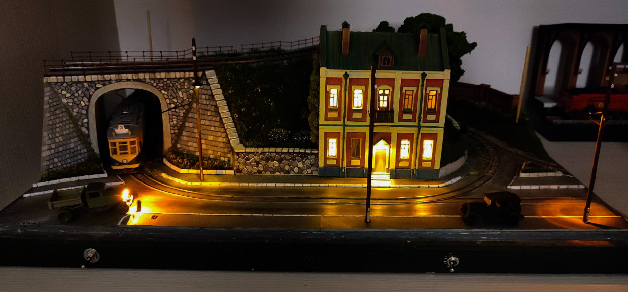

сделал часть освещения на микромакете. Свет не настолько яркий, это телефон накручивает. В дальнейшем на моделях тоже начну делать свет, начиная с ВЛ-19

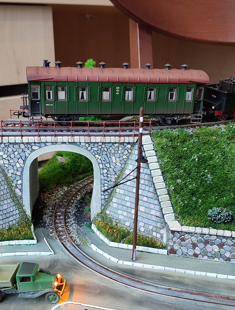

Повідомлення Aem »
переработал технику вытачивания колес, так как по старой крайне проблематично ровно соединить полуоси. Теперь это напечатанные смоляные спицы, на которые на циакриновый клей посажено скрученное и спаяное колечко (в моем случае из меди, потому что она есть и ее отрезной диск достаточно быстро стачивает). Ось плотно посажена на пластиковую трубку (для поплавков), которая вдавлена и вклеена в центр смоляного колеса. Обод обточен вместе с колесом, что б моментальный клей не разрушался от температуры выше 75, к ободу прижималась смоченная губка. Теперь колеса прозрачные, а главное ровно крутятся с осями. Колеса под 90 градусов соеденял кондуктором, идею которого честно спер с вражеского форума
Вопреки опасениям, 5-осный паровоз без проблем едет по 360 радиусу, а значит и в тендер (там почти такая же длина базы) не буду тулить поворотные тележки, хватит разбега коллпар.
14 метровый вагон дальнего следования в основном по традиционной технологии из листового пластика, некоторая мелочевка напечатанная

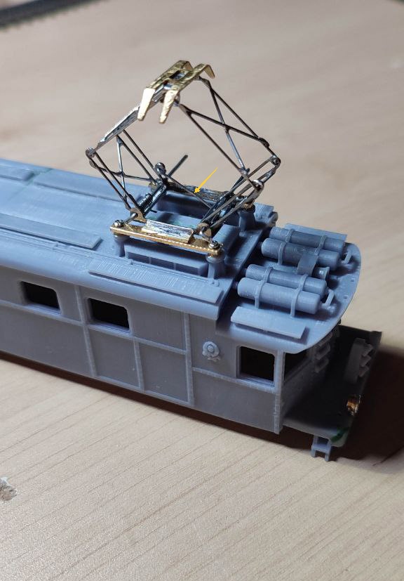

а тем временем спаял после нескольких попыток первый пантограф для вл-19. Он пружинит, но не складывается. На фотках из интернета у заводских моделей, которые могут фиксировать сложеным, вроде как длинные мягкие пружины на растяжение стоят, которых у меня нет. А вообще может кто то знает статью или какое то тайное знание как делать самому пантограф из проволоки?

Повідомлення Sascha »
Посмотрите мою тему, может что-то будет полезно. viewtopic.php?p=51420#p51420
Мне кажется, я понял причину "нескладывания" Вашего пантографа. Попробуйте перепаять "ушко", указанное на первом фото красным кругом (во вложении) ниже, на уровень оси крепления направляющей пантографа. Место перепайки указал стрелкой. При этом надо будет уменьшить длину связи между половинами пантографа (указал жёлтой стрелкой).
Спасибо за совет! Попробую сделать. Я просто копировал с пиковского Е44, там есть смещение скобы относительно оси
Хотелось бы ещё увидеть, как крепится связь ко второй половине пантографа.
Я понял, что неправильно сформулировал. Пантограф складывается под своим весом, если выдвинуть пружину, которая его раскладывает. С пружиной он всегда разложен

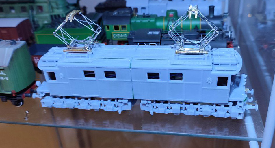

Спаял и установил второй пантограф. Теперь очередь за мелочевкой, монтажом и подключением освещения
Сфоткал свою скромную коллекцию локомотивов СЖД. Хотелось для начала товарный, пассажирский, маневровый паровозы, тепловоз, электровоз (до 41 года временной период). Кроме овечки, модели были закончены в 23 году

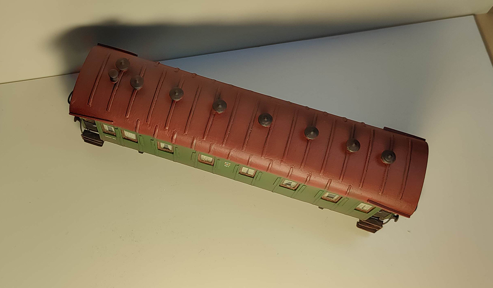

добил таки 14 метровый пассажирский вагон. Материал - листовой пластик, некоторая фотополимерная мелочевка, проволока и немного листовой латуни на сцепках. По микромакету тоже понемногу продвигаюсь, осталось не так много

практически окончил ВЛ-19. Стекла позднее напечатаю и вставлю, когда прозрачную смолу куплю. Свет по ходу движения, заднего красного нет. Фотографии прототипа нет, если не ошибаюсь 13й был в том же депо, что и евротрейновский 14й. С окраской кузова вышел небольшой брак, лак вступил похоже в реакцию с остатками моющего средства в акварели на смывке, потому немного белых точек и разводов присутствует на синем.
Может кто то сталкивался с тем, что при задувании матовым лаком, иногда вылетают белые частицы и волоски (скорее всего подсохнувший на игле лак) и как с этим бороться? Кроме как задуть поверху растворителем
Has thanked: 532 times
Been thanked: 552 times
Очень достойная работа, Вы молодец! И кузов напечатали, и ходовая и колёса сделаны, и пантографы, и окраска. Грандиозно 8-) :!:.
На фото с низу, выглядит особенно технологично и "культурно" 8-) .
