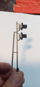

ЗЭРЗ писав: ↑
06 грудня 2021, 22:41
А принтер пропечатает 0,2 мм с нормальной прочность? Если получится, значит снимаю шляпу, 3д печать догоняет металл.
И, если это не коммерческая тайна, какова стоимость отпечатка?
Если толщину уменьшить НА 0,2 -0,3 мм, т.о. толщина будет 0,7-0,8 мм.
Цена печати копеечная, думаю одна головка в материальной себестоимости меньше 1грн.
Jenya83
Повідомлень: 208
Имя: Євгеній
Has thanked: 117 times
Re: Светофоры в Н0
Повідомлення Jenya83 »
railmodel писав: ↑
07 грудня 2021, 00:57
Jenya83 писав: ↑
06 грудня 2021, 22:14
толщину щитов уменьшить на 0.2 - 0.3 мм
А если сделать щит переменной толщины — тоньше к краям?
Переднюю поверхность плоской, а заднюю — скошенной?
Можно и так напечатать, но реальное восприятие толщины 1мм при общем размере головки вполне правдоподобное. На поделки с али не похоже.

Jenya83 писав: ↑
Очередная печать, уже лучше.
Возможно только толщину щитов уменьшить на 0.2 - 0.3 мм, а так мне нравится :)
Печать фотополимерная?

Alex писав: ↑
07 грудня 2021, 19:58
Jenya83 писав: ↑
Да. Фотополимерная.

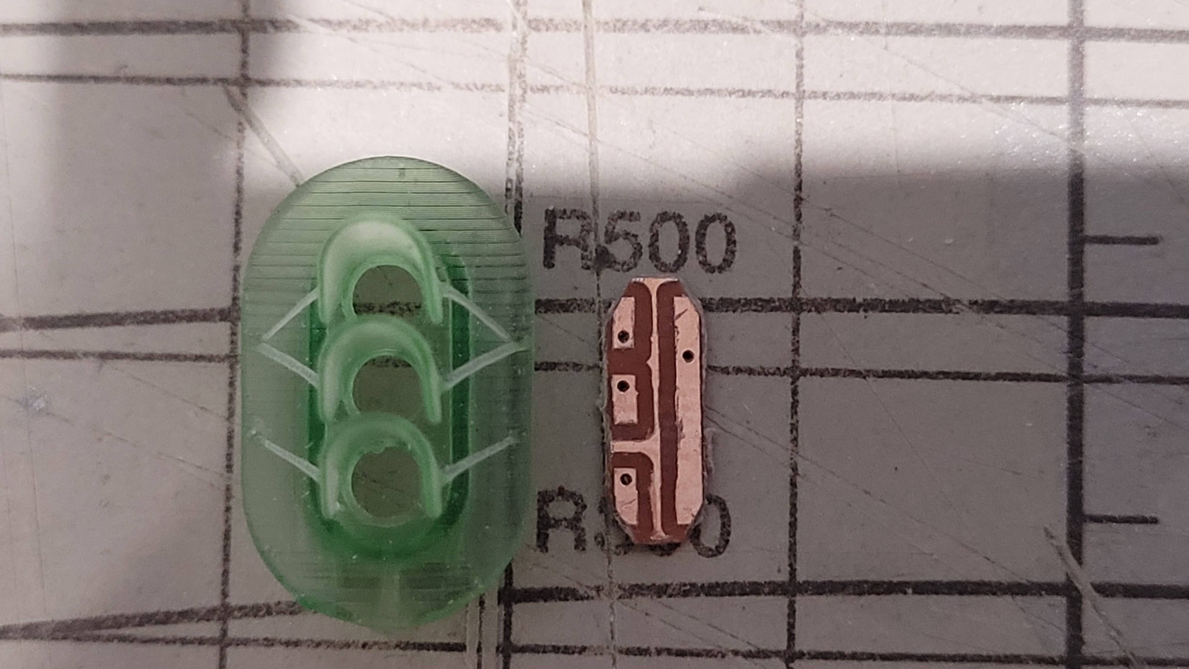

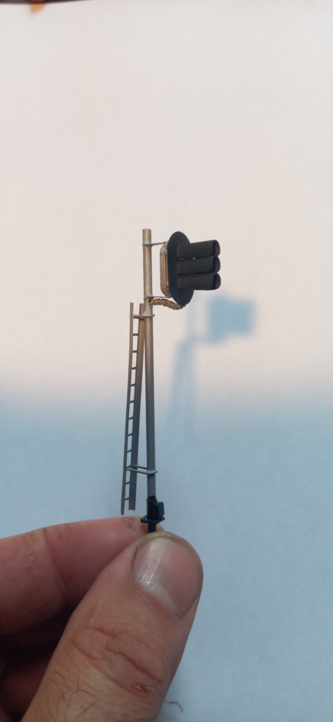

Потихоньку занимаюсь светофорами.
Сделал платку для 3х значного светофора. Использовал текстолит 0,3мм.

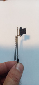

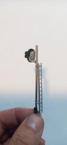

Получилась очередная группа светофоров. Мачтовые вроде освоил, теперь нужно заняться карликовыми.
Повідомлень: 1053
Has thanked: 990 times
Been thanked: 1791 times
Re: Светофоры в Н0
Круто! Теперь от "СвеТТофора" поклонники нашего ПС-а не будут зависеть!

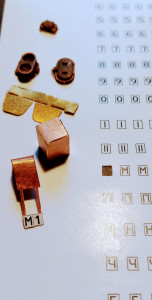

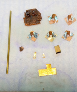

Has thanked: 1207 times
Re: Светофоры в Н0
Отличная работа как по мне, теперь будет у кого заказать светофоры.
Повідомлень: 586
Has thanked: 436 times
Been thanked: 275 times
Re: Светофоры в Н0

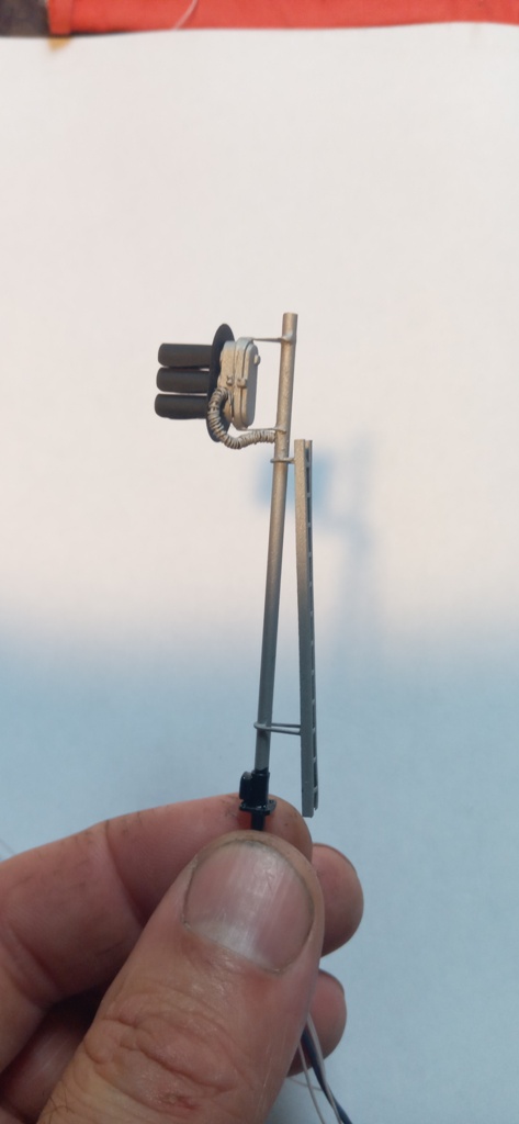

В процессе карликовый маневровый. Теперь светофоры будут с номерными табличками.

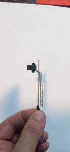

Повідомлень: 586
Re: Светофоры в Н0

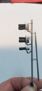

Сегодня вечером трусливые кацапы как обычно, из далека, выпустили по нашему городу ннное количество ракет. См. Новости. Но мы не сдаёмся и работаем. Новый тип светофоров почти освоен. Слава Украине!
