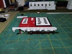

Тепловоз Ээл-12.
Прототип.

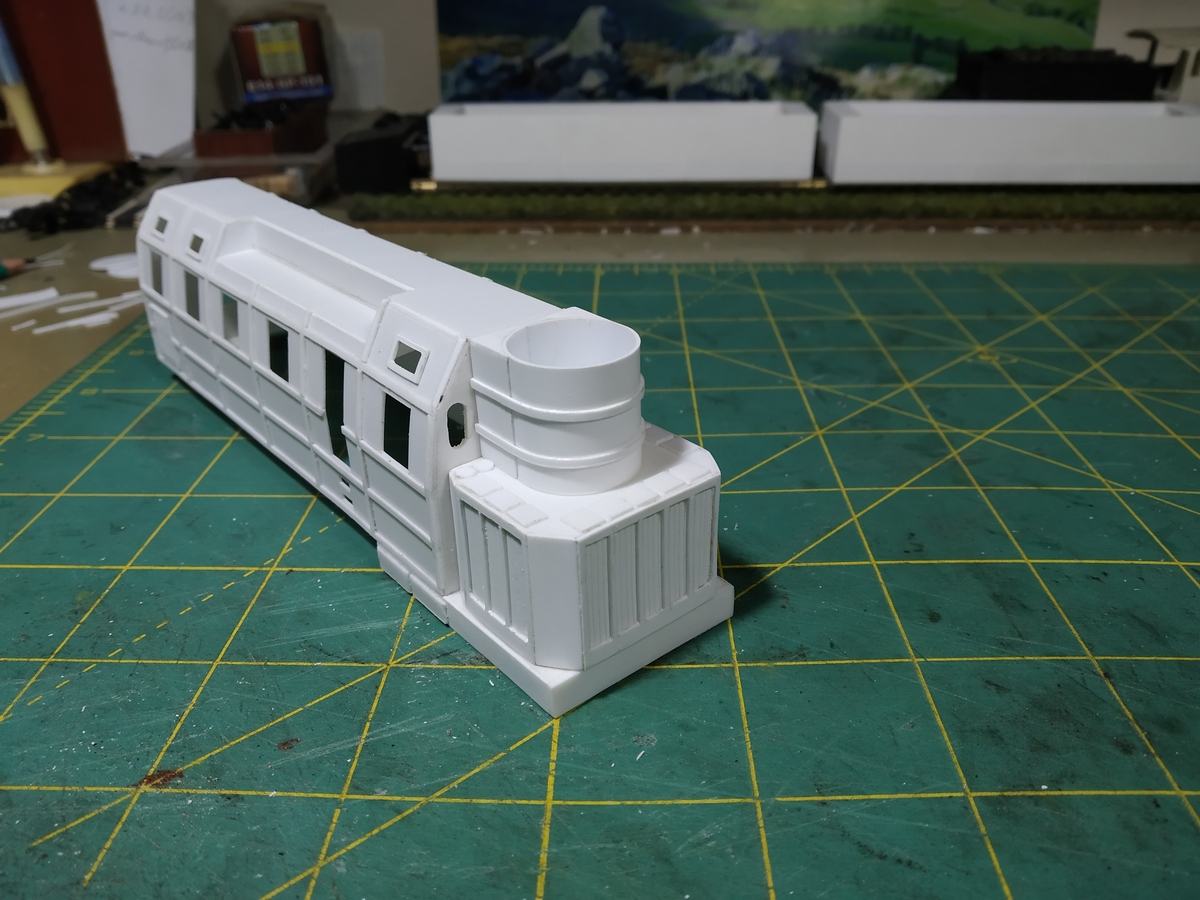

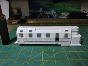

Заготовка корпуса.
После завершения очередного этапа по бепо требуется перекур. Быстрый гол не обещаю потому, что будет делаться именно в перекурах.

Вот это перекуры! Уникальная машина и модель традиционно обещает быть классной. Очень интересный проект намечается. Особенно интригует экипажная часть

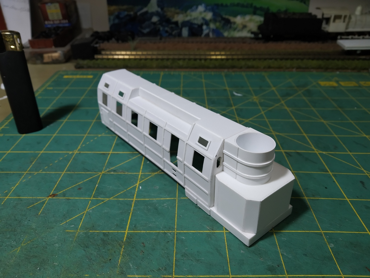

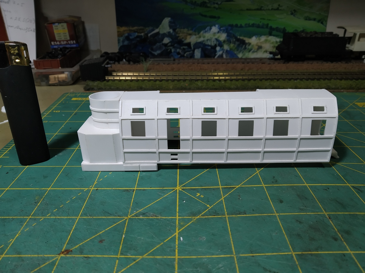

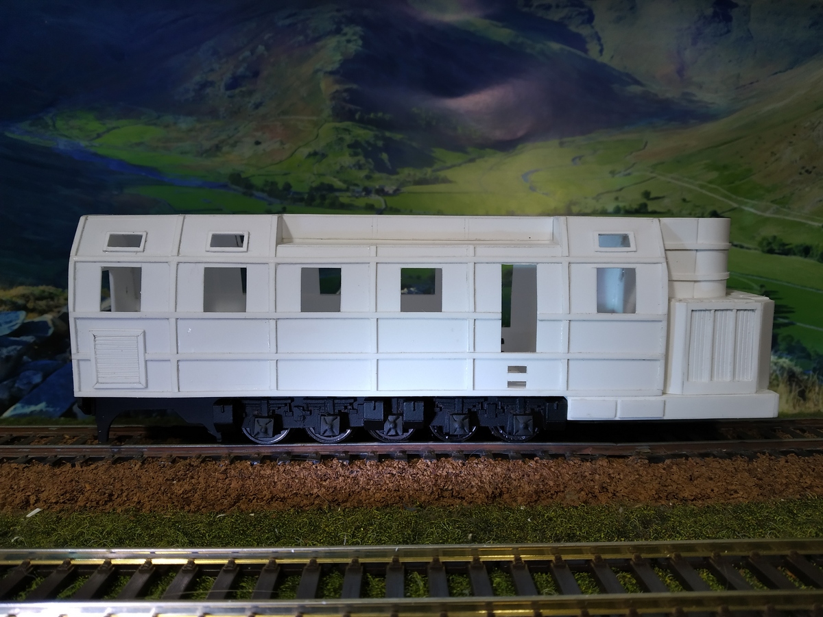

ЮрСаныч, интересный прототип выбрали. И в очередной раз удивляюсь умению ровно резать полистирол, сам так не умею :oops:
Немного критики тоже будет: лично мне кажется, что вы немного переборщили с "обрешеткой" на кузове (места соединений кузовных панелей). Сильно уж толстые полоски, как по мне.

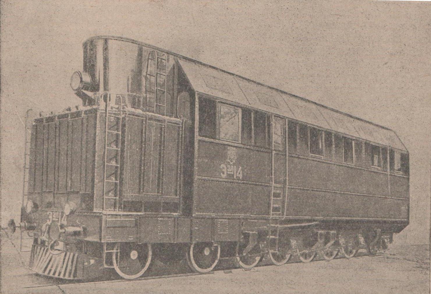

Вроде на чертежах (если их можно так назвать) и фото не видно такого явного уклона верхней части стенок, как на модели.

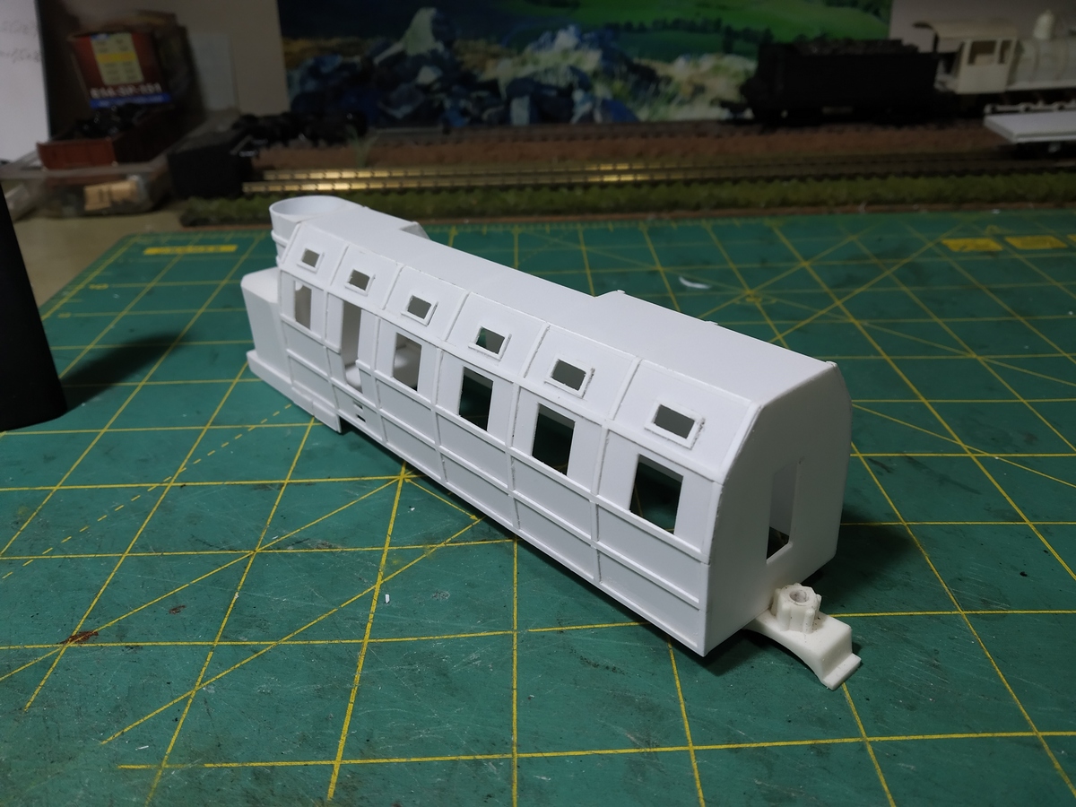

Muton писав:... переборщили с "обрешеткой" на кузове (места соединений кузовных панелей). Сильно уж толстые полоски, как по мне.

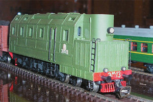

Согласен. В наличии имеется полистирол 0,2 и 0,5. Тест в 0,2 показал, что полоски получаются совершенно невыразительные. Делал из 0,5. И вообще на прототипе эти полоски были с заклёпками. Вот так, например, делали эти полоски на модели в ТТ.
Но тогда получается бронепоезд. А бронепоезда я не люблю...

В мелких масштабах (ТТ и N, например) мелкие детали иногда специально делают крупнее, чем должны быть, чтобы их можно было вобще разглядеть без лупы. Отсюда и такие крупные заклепки на этом ТТ-шном Ээле.

Могу лишь добавить, что после покраски эта белоснежная заготовка субъективно будет казаться раза в полтора меньше.
И по делу.
Немного поработал с шахтой холодильника. Перекур закончен.

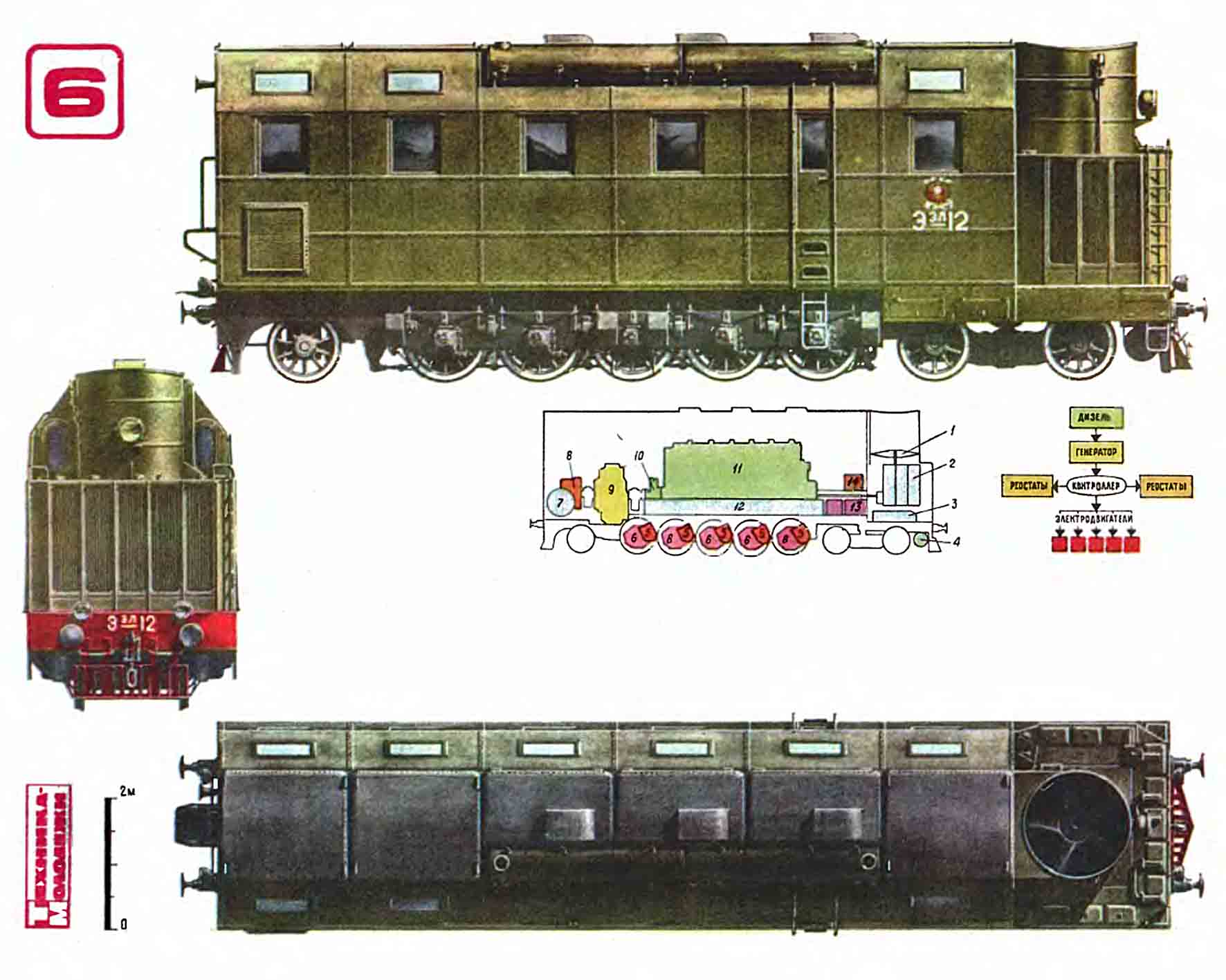

youdmit писав: Не знаю, откуда он брал такие сечения корпуса, но моделист он серьёзный и основательный. Наверное что-то знает... 8-)
наверное отсюда :D :D
встану на защиту Саныча :)
ребята фото там сделано так что действительно не поймешь уклон есть или нет, на деле есть, но не большой.
Упомянутую развертку всяко по надежным источникам делали, например вот картинка, виден уклон
а тут даже еще лучше видно на чертежах
на фото заметьте по капоту что там стена уклоном пошла
ЮрСаныч, думаю вам тема известна на скэйле http://scaletrainsclub.com/board/viewto ... 7&start=30
но вот на фото собрата Юэл там сильней уклон и с другого места
Зображення Зображення
полосы у ЮрСаныча толстоваты, потому и визуализация такая.
также заметен уклон на меньшем собрате Оэл
так что анализировать нужно побольше и чем больше информации тем лучше

Насчет толщины швов скажу пару слов. Как по мне, значение имеет восприятие модели. Она может быть немножко не точно в масштабе, но при этом отлично передавать образ. Так что тут все на усмотрение мастера :)

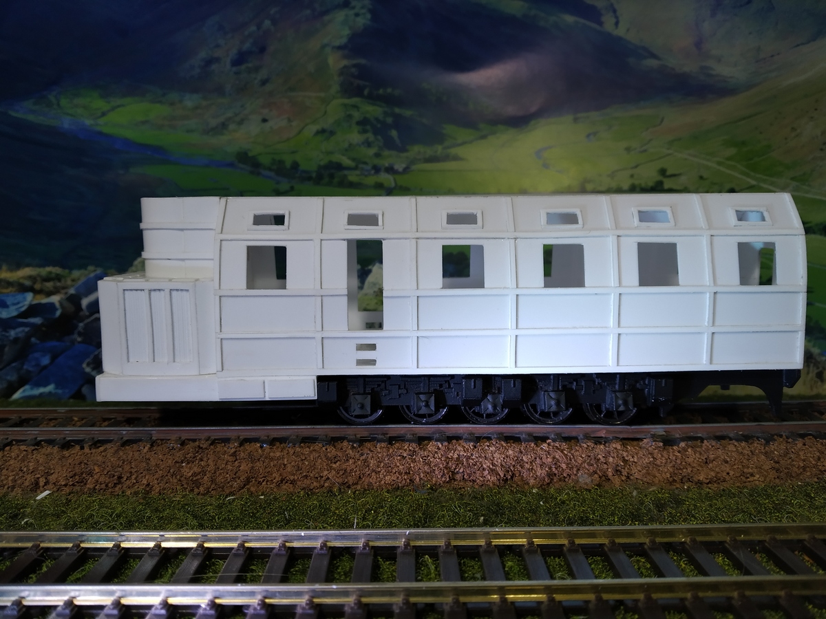

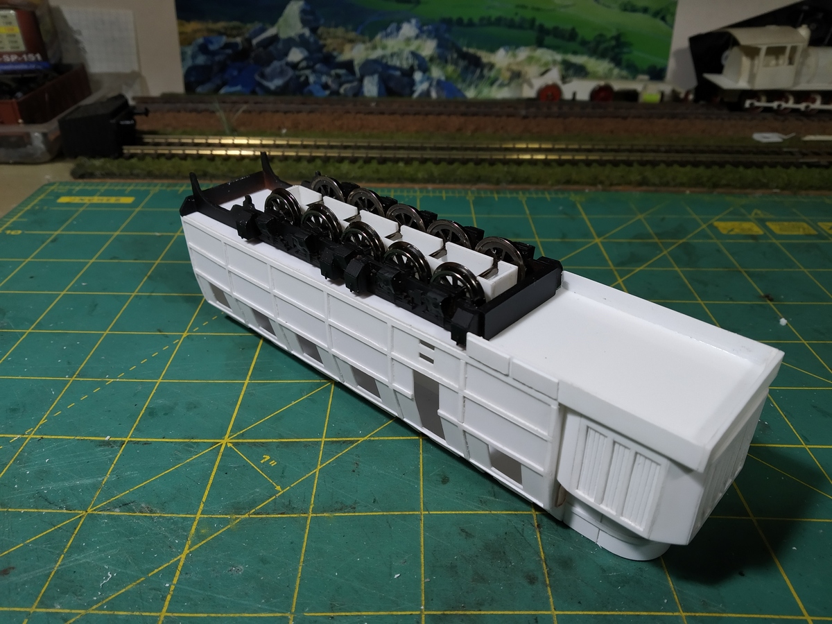

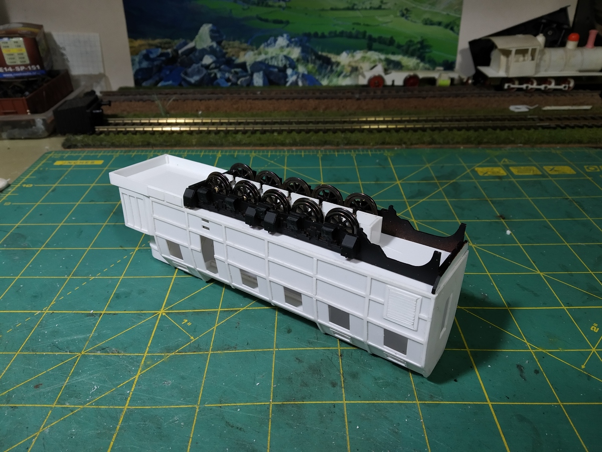

Слегка обозначил раму экипажной части.
Именно обозначил потому, что не знаю, что делать с кормовой поддерживающей тележкой. Слишком уж противоречива имеющаяся информация.
Примерка в куче. Раму после покраски абсолютно не видно. Подсвечивал фонариком...

Модель будет стендовой?
Повідомлень: 6337
Has thanked: 1530 times
Been thanked: 3313 times
Re: Тепловоз Ээл-12.
Преотлично все видно на раме.Детализация хорошая,отобразил даже выштамповки на крышках,
замки.Пройтись сухой кистью и все можно подчеркнуть.Тут больший интерес вызывает в какой
радиус удасться вписать эту махину. :roll:

Dwarfman писав:Модель будет стендовой?
Ходовая.
Stinky писав:Тут больший интерес вызывает в какой радиус удасться вписать эту махину.
Меня тоже этот вопрос напрягает. Выгул с поводырем показал очень большой вылет капота в радиусах.
Ух.....я думал он на последнем повороте наверхатуре выпадет! :? :? :?
Думаю нужно сделать выносную раму, и зацепить ее с одного из краев, или на некотором расстоянии от центра, таким образом устранится вынос корпуса в повороте, таким образом и телегу будет проще сделать, возможно телегу прицепить к раме.
