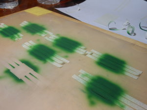

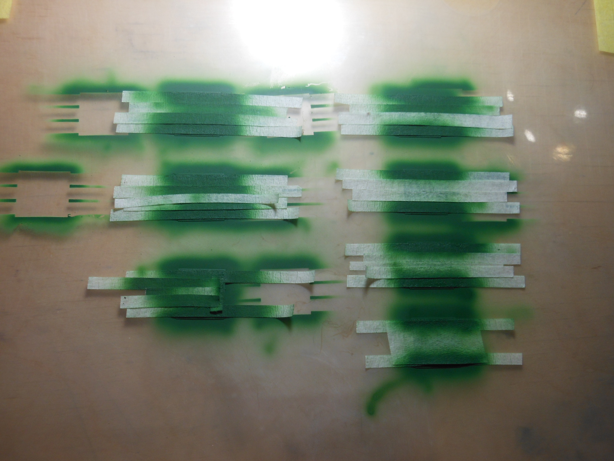

Выдалась свободная минутка и я решил начать осваивать наклейку фототравленных табличек. Покупал здесь http://www.gassner-beschriftungen.de/ Выбор на DRG, DB и DR там огромен. Накопилось у меня табличек немного и лок как раз был под рукой. Итак фото процесса. Сначала все с помощью малярной ленты закрепил на листе полистирола, затем задул с аэрографа и очистил нулевой шкуркой.

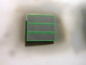

Работа по очистке просто захватывает, а вот отделение это чистый ад. Вижу уже не очень и даже мощная лампа с лупой не помогает. Отсюда сделал для себя вывод: сначала все отделяем, подчищаем заусеницы, потом красим.

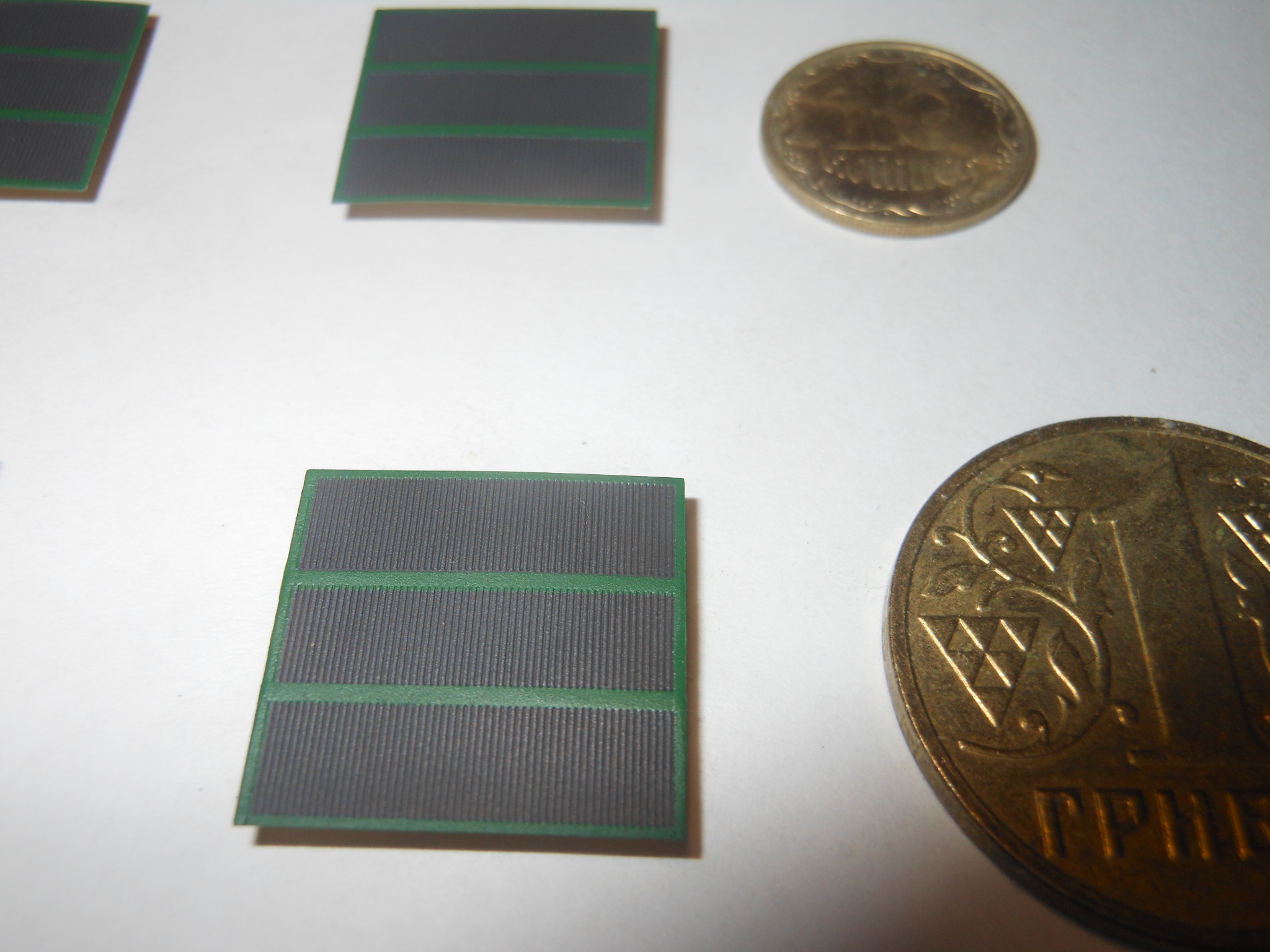

Подготовленные к установке таблички. Качество вполне хорошое, надписи читаются и четкие. Работой герра Гасснера я доволен.

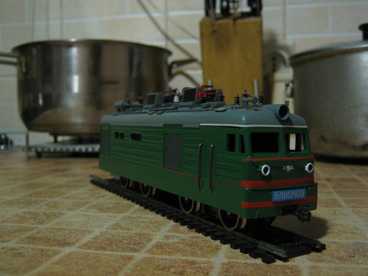

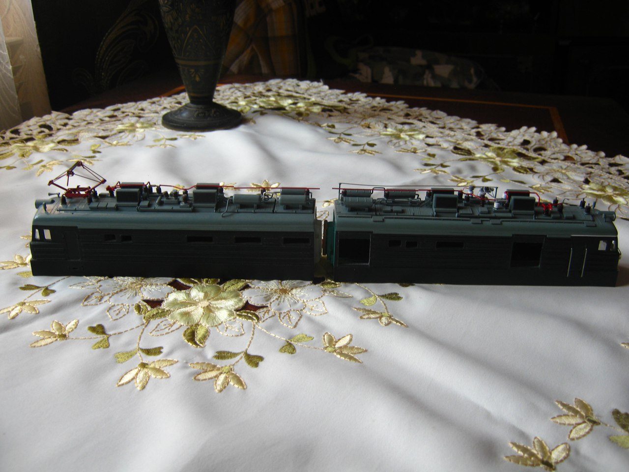

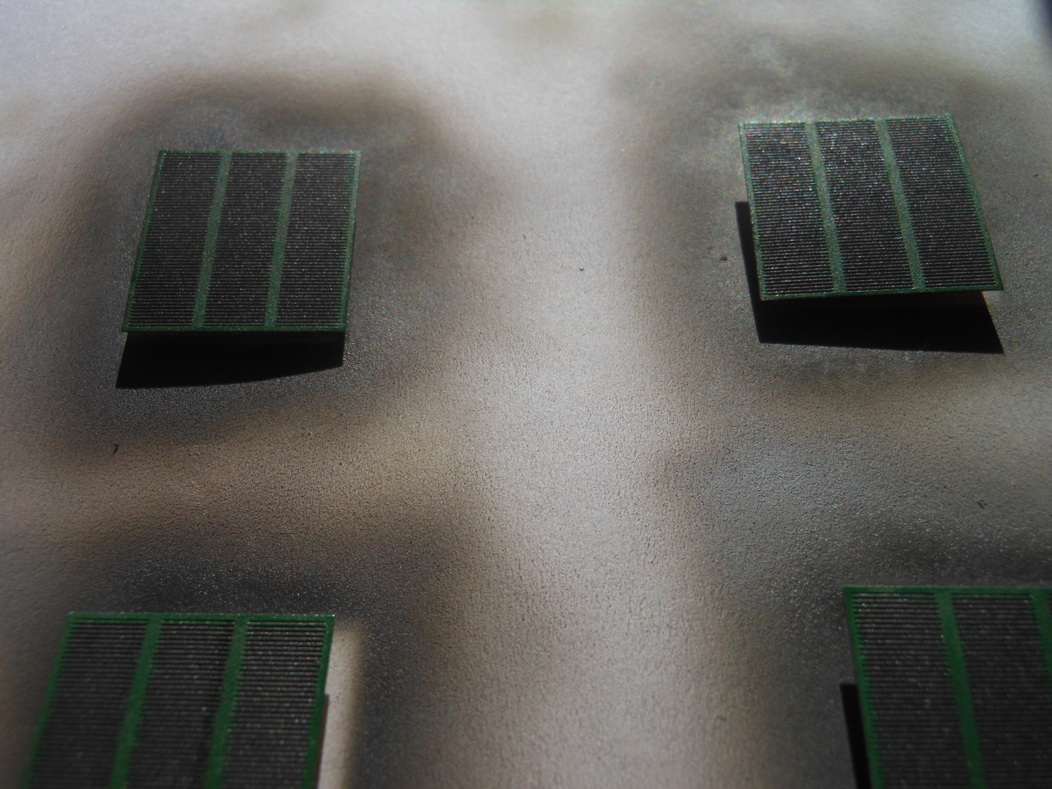

vitala270015
Повідомлень: 47
З нами з: 17 жовтня 2015, 11:02
Звідки: Одесса
Re: Тюнинг выходного дня
Повідомлення vitala270015 »
я себе в ходе покраски травленки усложнил работу в разы - 14 раз переделывал :lol: но результат конечно обрадывал
OldVik
Повідомлень: 251
Имя: Виктор
Звідки: Одесса
Повідомлення OldVik »
vitala270015 писав:я себе в ходе покраски травленки усложнил работу в разы - 14 раз переделывал :lol: но результат конечно обрадывал
А что это?

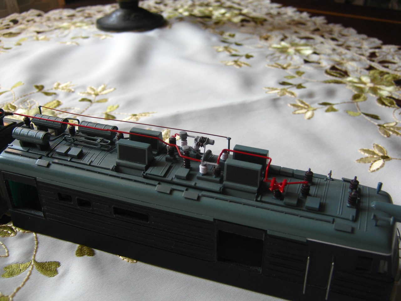

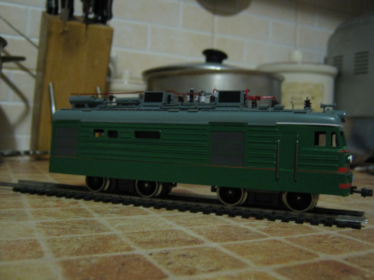

vitala270015
Повідомлень: 47
Звідки: Одесса
Это форкамеры на ВЛ80к
Has thanked: 1207 times
Даешь обзор ВЛ80! :)

Крышевое ВЛ похвальное! 8-)
