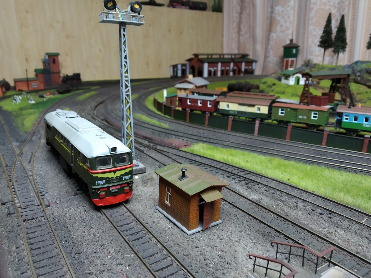

Между делом слегка подтянул старый проект.
Повідомлень: 4027
Has thanked: 1154 times
Been thanked: 1276 times
Re: Локомотивное депо Юдмитов.

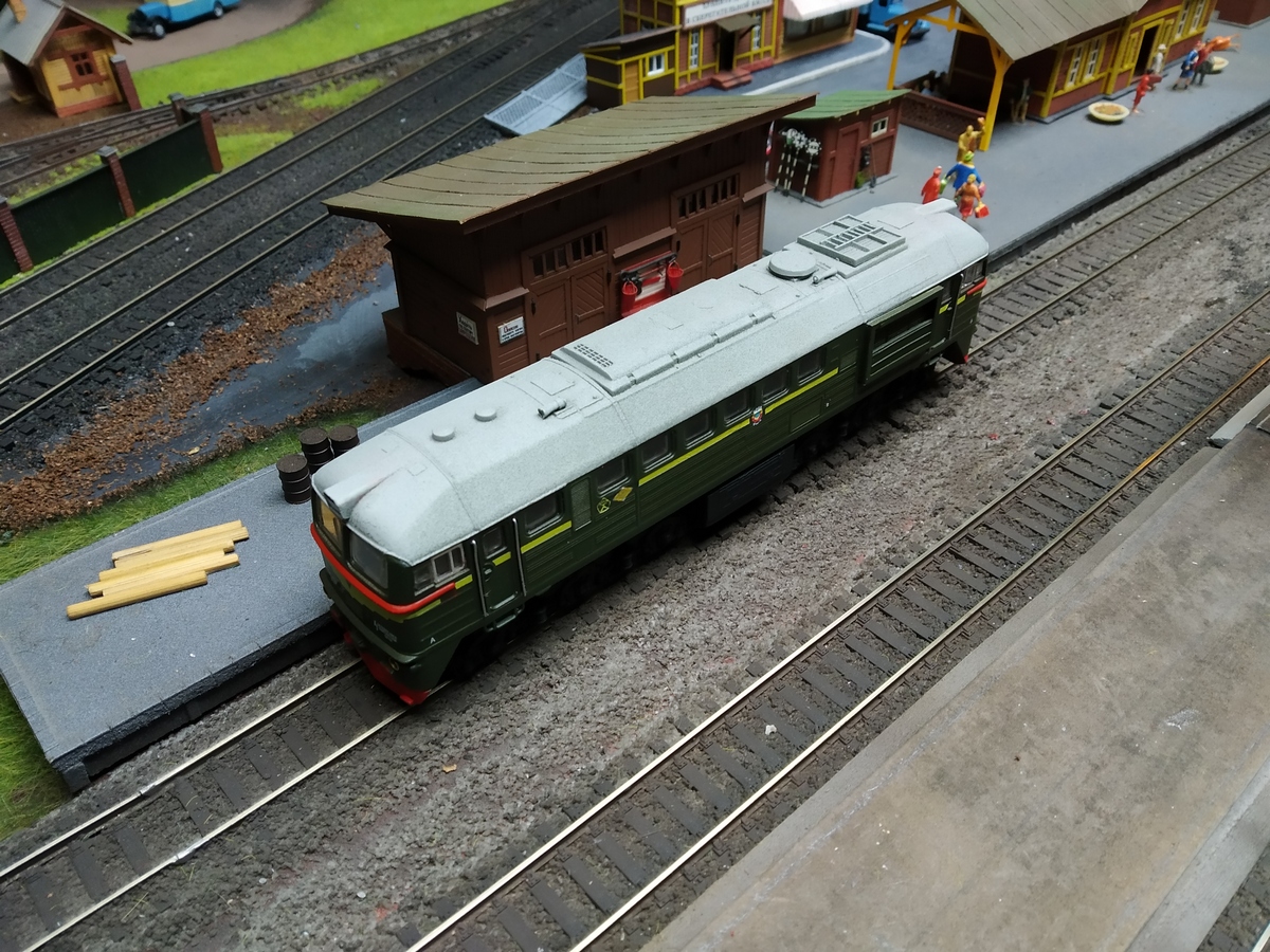

От меня однозначно "лайк" (которого у нас тут нет :P ). Ход очень хороший, внешний вид шикарный. Если не знать нюансов, можно спутать с новым "Роко". Поздравляю с пополнением в депо. Осталось только сцепку приделать и обкатать с поездами. Может еще что по мелочи надо подтянуть, но на видео не разглядел...
youdmit писав:.. слегка подтянул старый проект...
Отлично смотрится Дизелёк, поздравляю ЮрСаныч с завершением :!:, долго же она ждала своего времени, "тёрлась" по всем полкам по всей мастерской 8-).
Малый ход фантастишный, очень тихий, аж даже скучновато.. ;) ...
Ходовые тележки использовали алиэкспрессовские?

Очень нравится ход М62 и вид очень даже живой. Класс ;)
Повідомлень: 3384
Has thanked: 2177 times
Been thanked: 4267 times
Олег писав:...вид очень даже живой.
Олег, это, кстати, именно тот кузов, что мы обсуждали. Который считал безнадежно убитым...

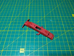

И о текущем моменте.
Тк тип 123 по состоянию на сейчас.

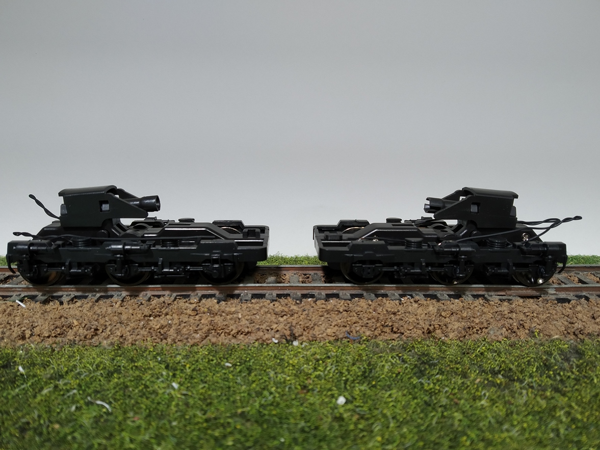

Тормозную систему не переделывал. У меня очень давно лежали в ожидании решения участи два комплекта относительно правильных накладок.
Muton писав:Касательно поката - особой шумности, а тем более подклинивания, не заметил
Ну, так ведь делал что-то. Вот только стаканы ШРУСов пока совершенно сухие - нет у меня нужной смазки, чтобы не улетала при соответствующих оборотах... :cry:
И надо кое-что уточнить, чтобы не сложилось впечатление, что модель выходит за 12 у.е. Всегда продвигал идею бюджетности в НАШЕМ деле, но совсем бесплатно ничего не будет.
Накладки тележек, в частности, покупал очень давно у коллеги. Помнится, что стоимость была очень гуманной, но назвать точную сумму затрудняюсь. В любом случае затраты были. Декали и краски тоже требовали каких-то материальных вложений.

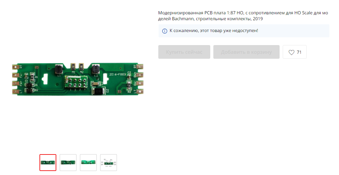

Доброго времени суток.

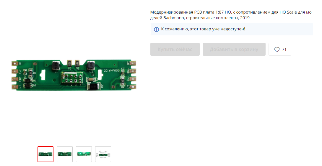

Прошлым летом приобрел два кузова BR120 Gutzold, с фирменными рамами и пустыми корпусами тележек... тоже буду думать об новом обмоторивании. Это я поясняю, что тоже ввязался в partwork по сборке BR120. Заинтересовала плата для освещения, прошу сообщить её номер (код) для заказа, которую вы купили на Алиэкспресс, если это не коммерческая тайна.
С ув. Юрий

yuter писав: Заинтересовала плата для освещения, прошу сообщить её номер (код) для заказа, которую вы купили на Алиэкспресс, если это не коммерческая тайна.
Юрий, приветствую!
Тайны никакой нет. Вот только и этих плат на Али тоже нет... :cry:
Но это у моего продавца нет. Могут быть у других. Есть там платы аналогичного назначения в другом исполнении.

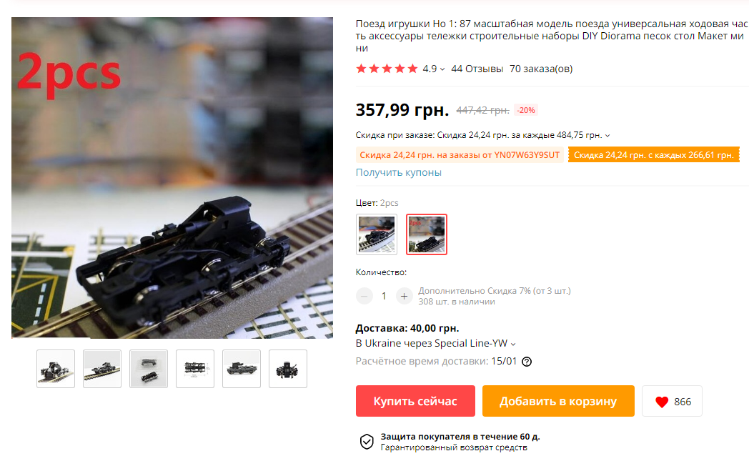

На Али, кстати, брал ещё и тележки.
У них средняя ось не по центру, но вроде как-то элементарно переставляется. Коллеги, во всяком случае, утверждали, что без проблем и вообще тележки нормальные. Не разбирал, не проверял потому, что тележки брал для модели ТЭ1, а там средняя ось как раз смещена.
В декабре 2019 покупка этих тележек у меня выглядела так.
Сейчас картинка несколько иная. Цифры тоже другие...
https://aliexpress.ru/item/Train-Toys-H ... 8019392236
P.S. Нашёл я эти платы. Только как-то сильно уж лихо закручен сюжет в плане стоимости доставки...Зображення
https://aliexpress.ru/item/400006176502 ... 0152177573
В общем, если гуманность измерять в числах, то на момент моих покупок в 2019-ом дело обстояло в два раза гуманнее...

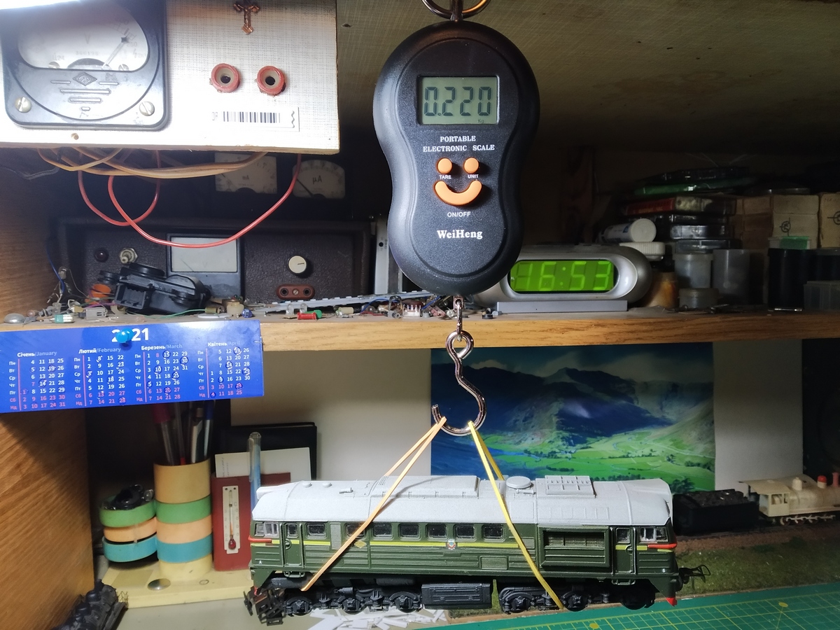

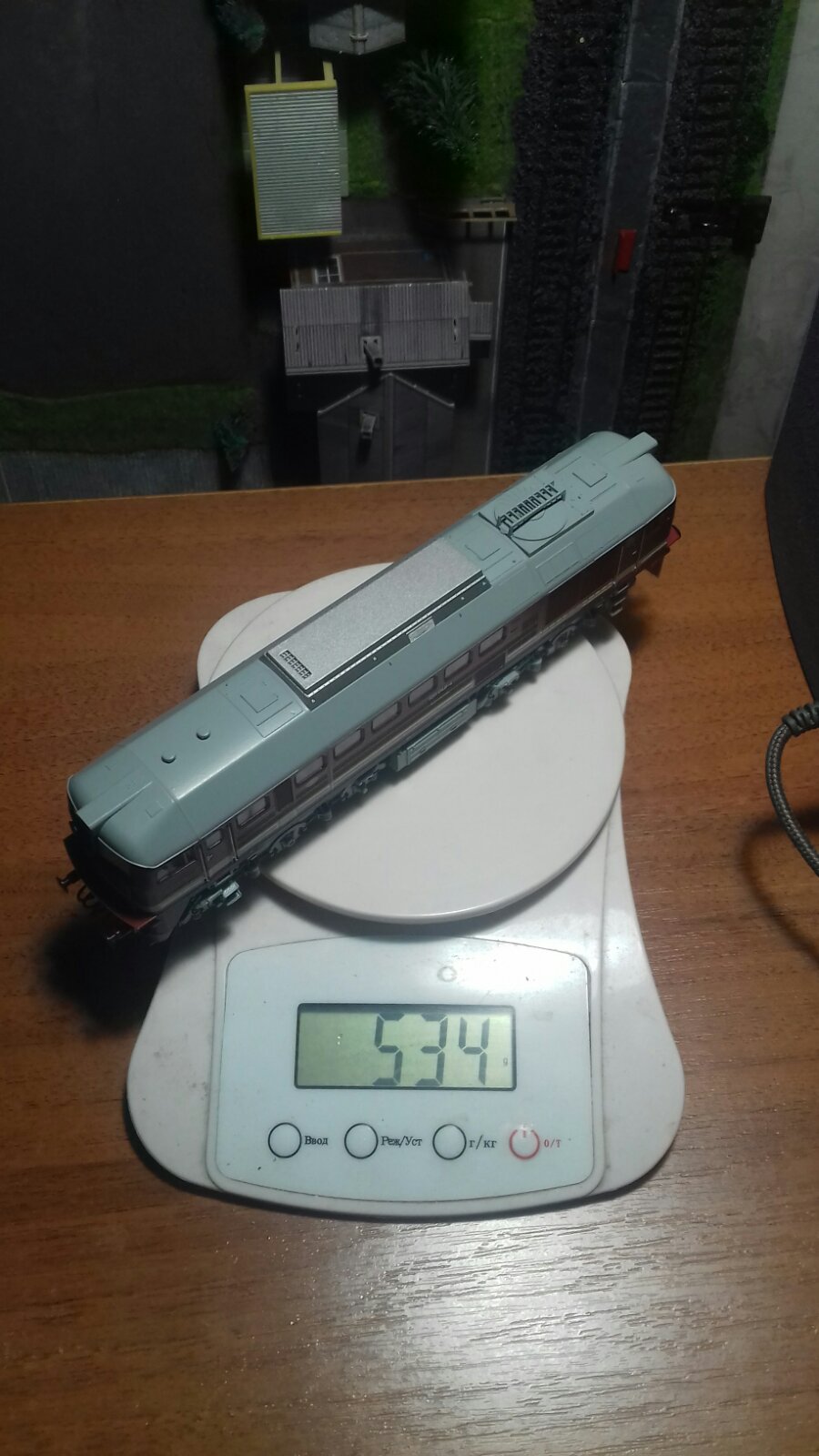

Захотелось просто покатать Машку. Но желательно с составом - значит уже и не так просто потому, что надо было прицепить хотя бы одну сцепку. Ничего не выдумывал и сделал по Гутзольду. Благо, нужные сцепки в наличии имелись.
Локомотив пока без балласта и на подъёме это хорошо видно и слышно... А ещё на видео можно заметить, что уже работает прожектор головного света.

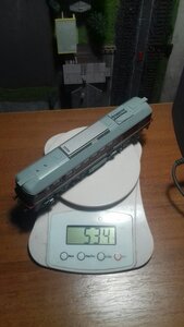

На данный момент модель не имеет и половины требуемой массы.
Разведданные указывают, что должно быть примерно так.
В покатушках изначально активное участие принял ещё один моделист.
Был выдворен на нижнюю палубу.

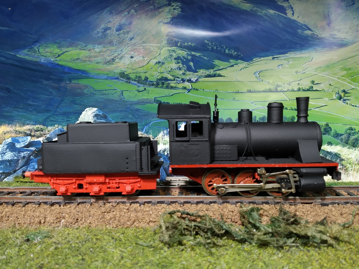

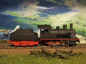

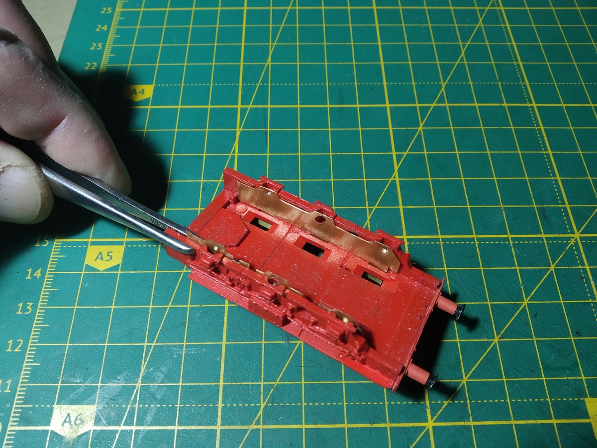

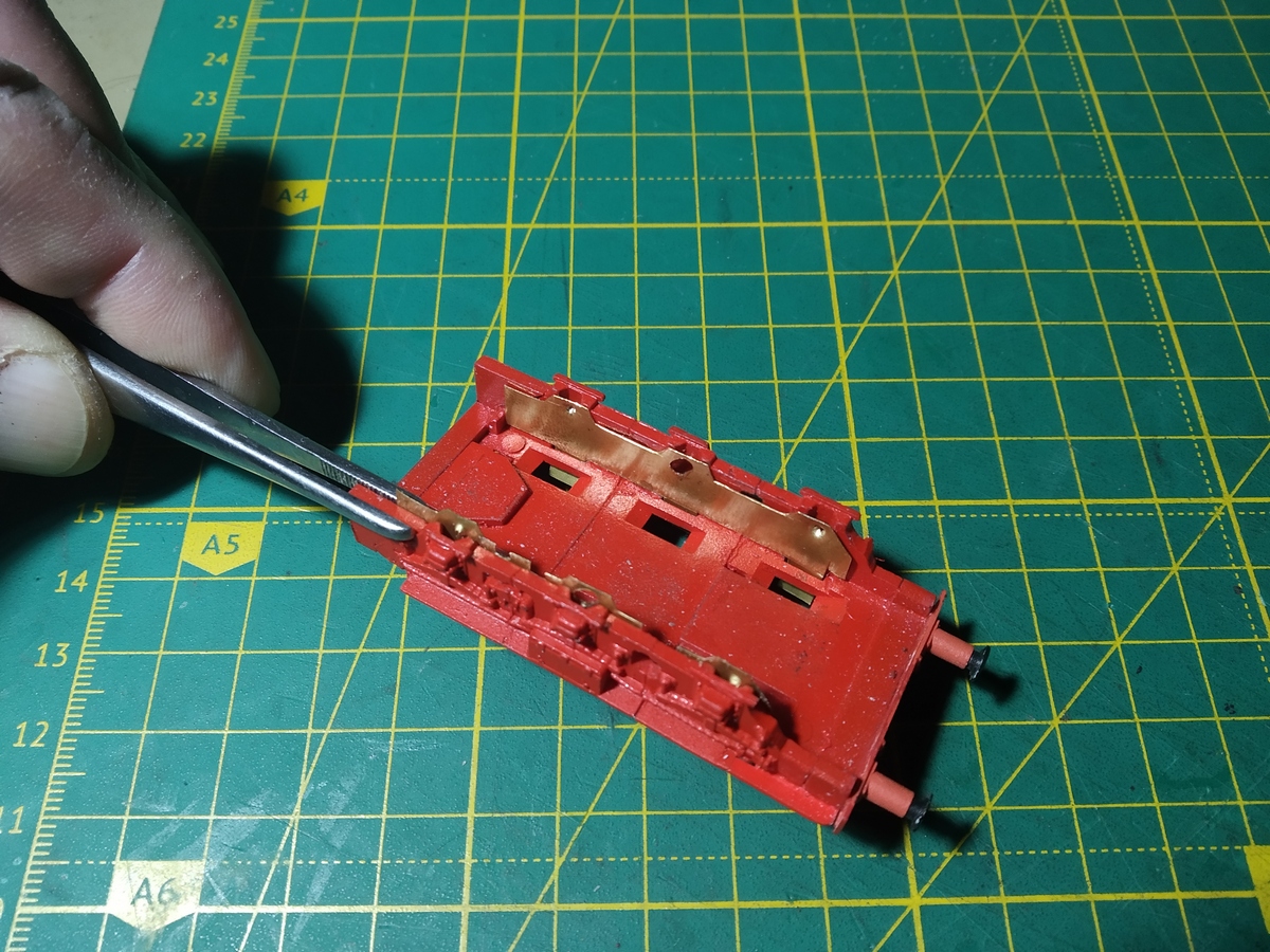

По Тк тип 123 обновления мизерные. Но и не заброшен. Установил паровоздушный насос с магистралью.

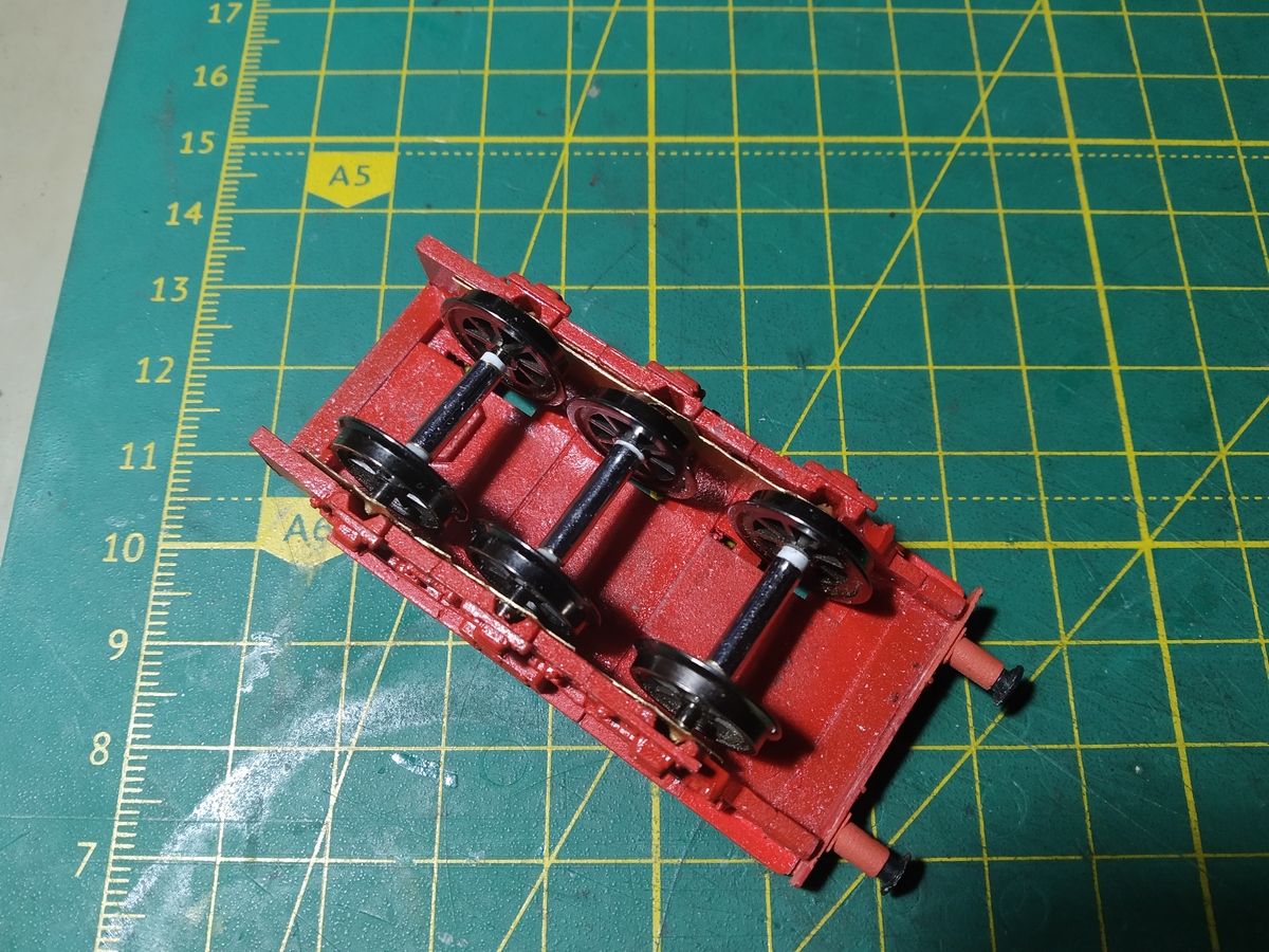

От тендера хочу получить токосъём со всех колёс. Идею позаимствовал у легендарного резинохода Piko.

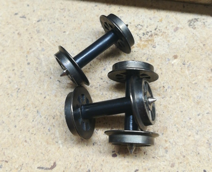

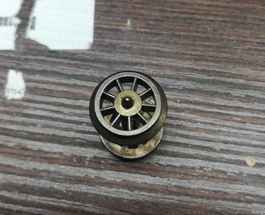

Интересно реализованы колесные пары.Это типа по системе "Ушная палочка усиленная"?
(Трубочкой от антенны)
Повідомлень: 3384
Stinky писав:Это типа по системе "Ушная палочка усиленная"?
Именно так и задумывалось. Будут заменены. Наш общий друг предложил фирменную альтернативу.

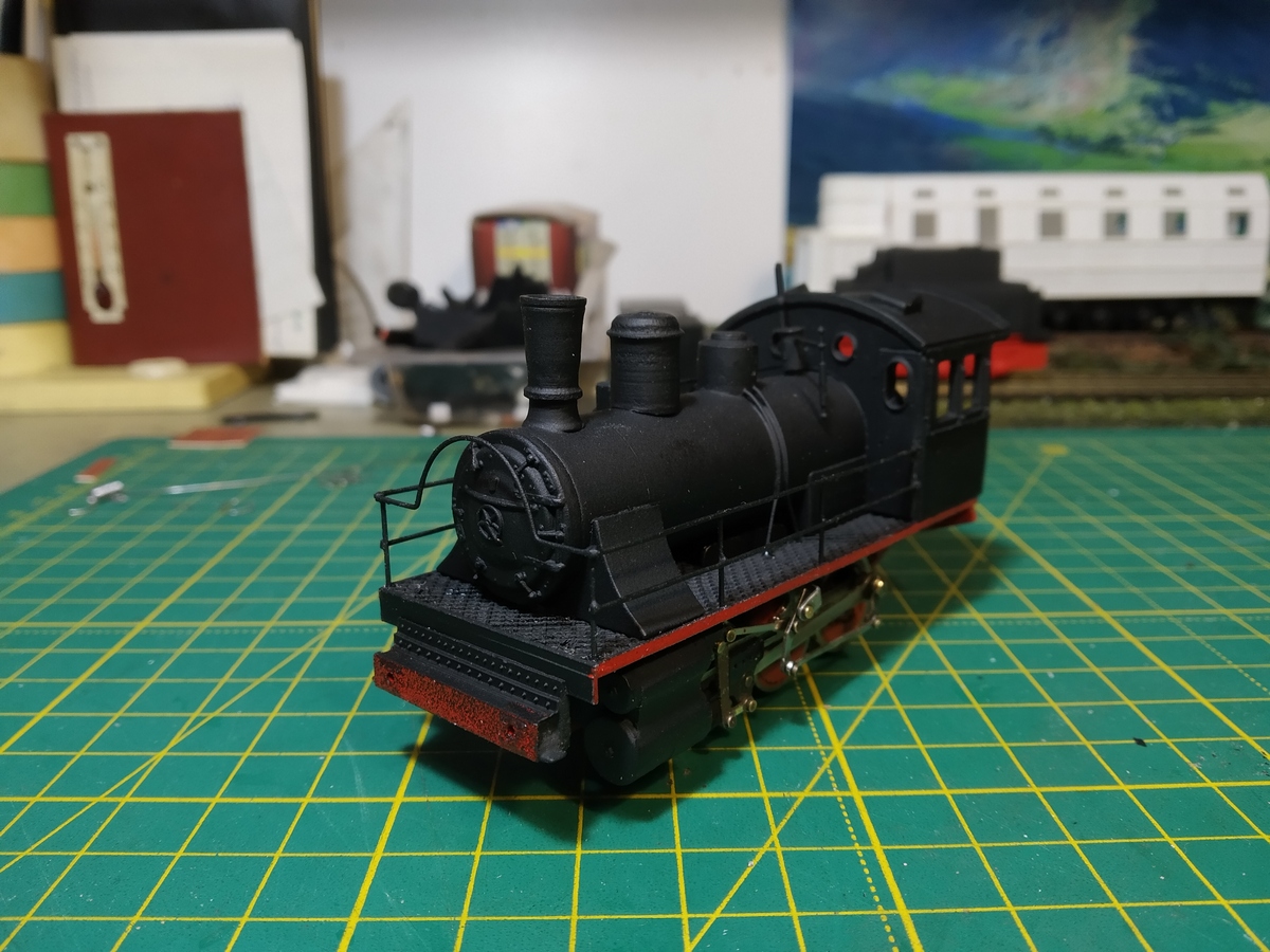

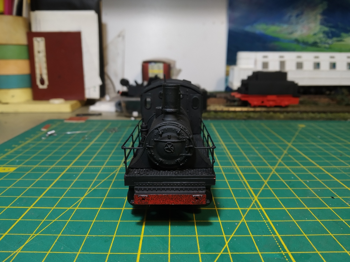

Паровоз Тк. Ограждение палубы.
Латунь 0,5.
Повідомлень: 6353
Has thanked: 1555 times
Been thanked: 3336 times
Вау!Какая правильность форм и аккуратность исполнения. :o Я так не умею... :cry:
Повідомлень: 3384

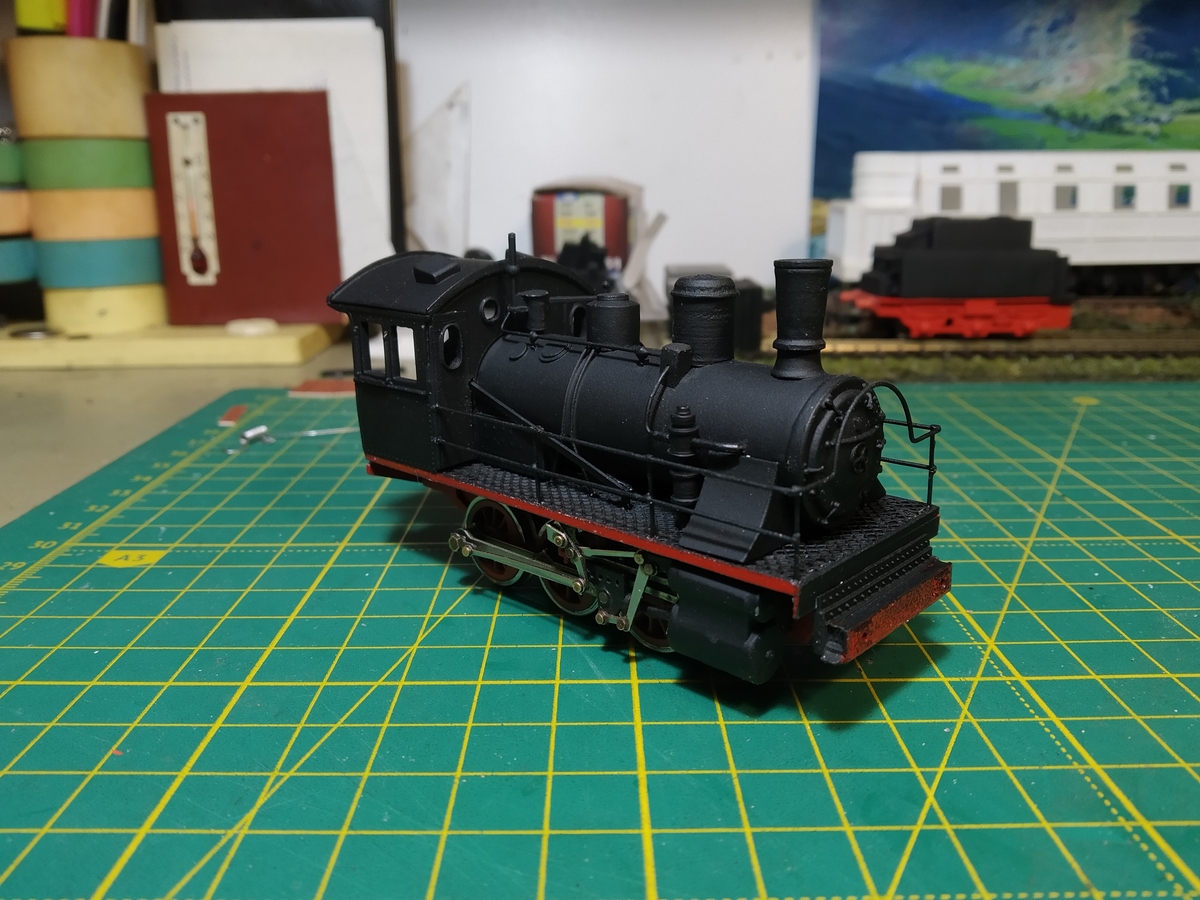

Stinky писав:Вау!..
Спасибо, Денис! Я старался... 8-)

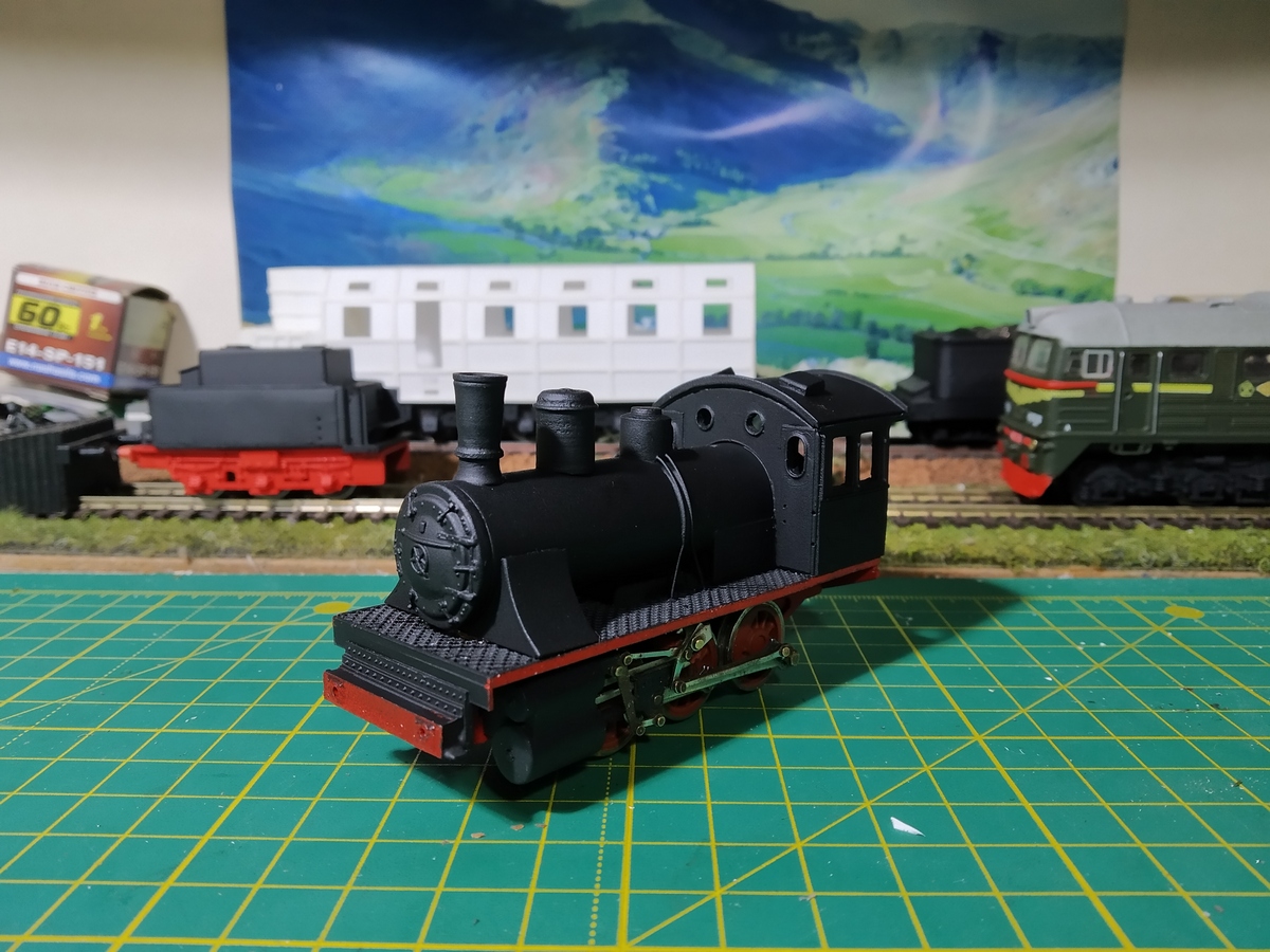

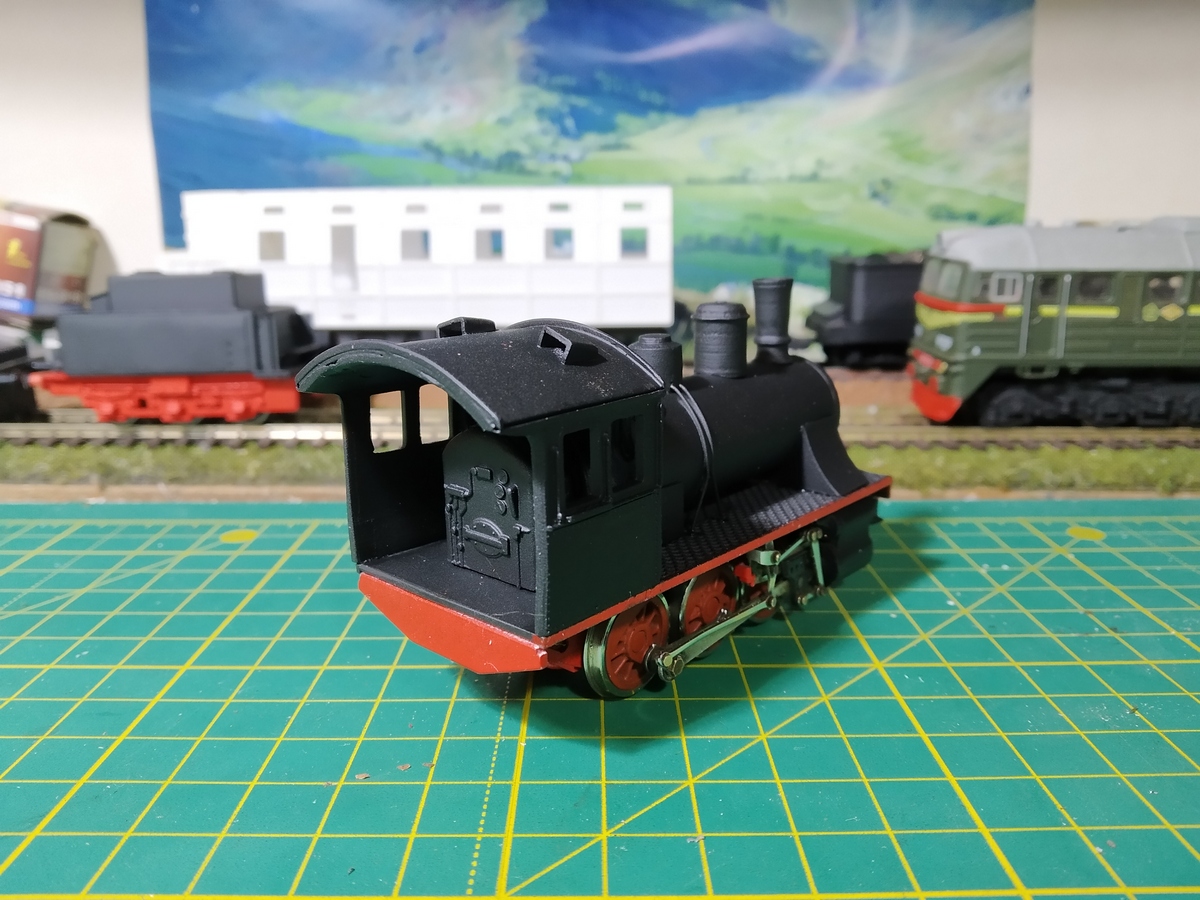

Паровоз далёк от завершения, но ежели Муза подсказывает, то надо что-то делать. Вот только в понятии благоверной это чёрт в спину толкает... :roll:
В общем, точную причину не выяснял, но ужасно захотелось поехать в относительно приличном виде и причём сразу с составом.
Балласта нет, корпус не закреплён и кулисы при каждом шаге его приподнимают... :oops:
Но всё это дело на средней скорости уверенно едет с характерным чих-пыхающим звуком и тянет три вагона.
