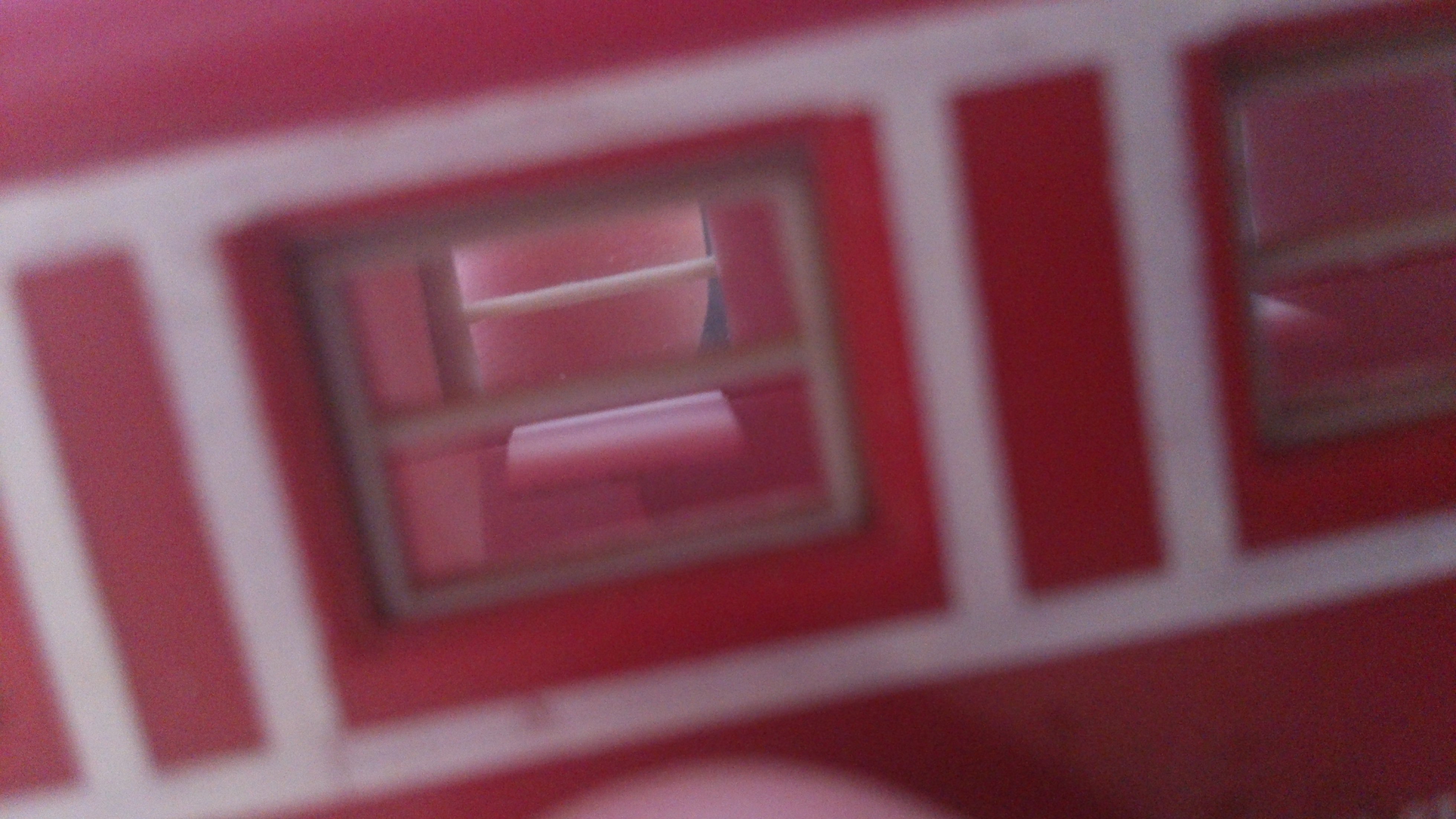

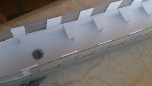

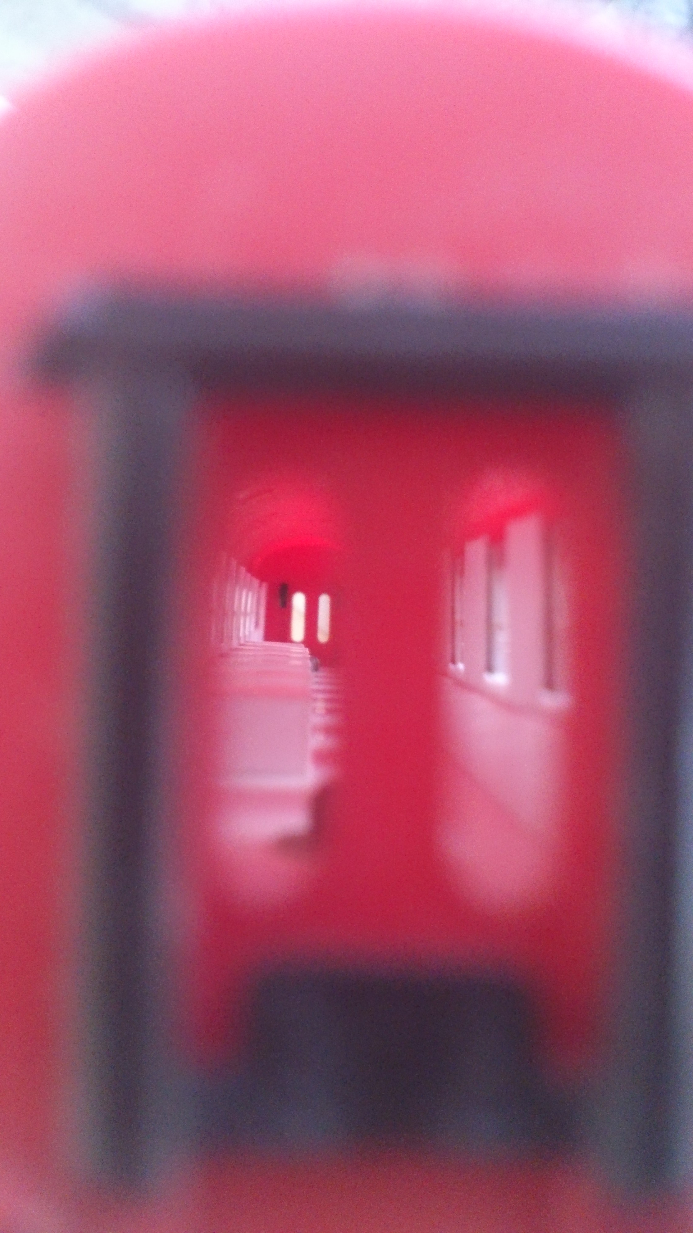

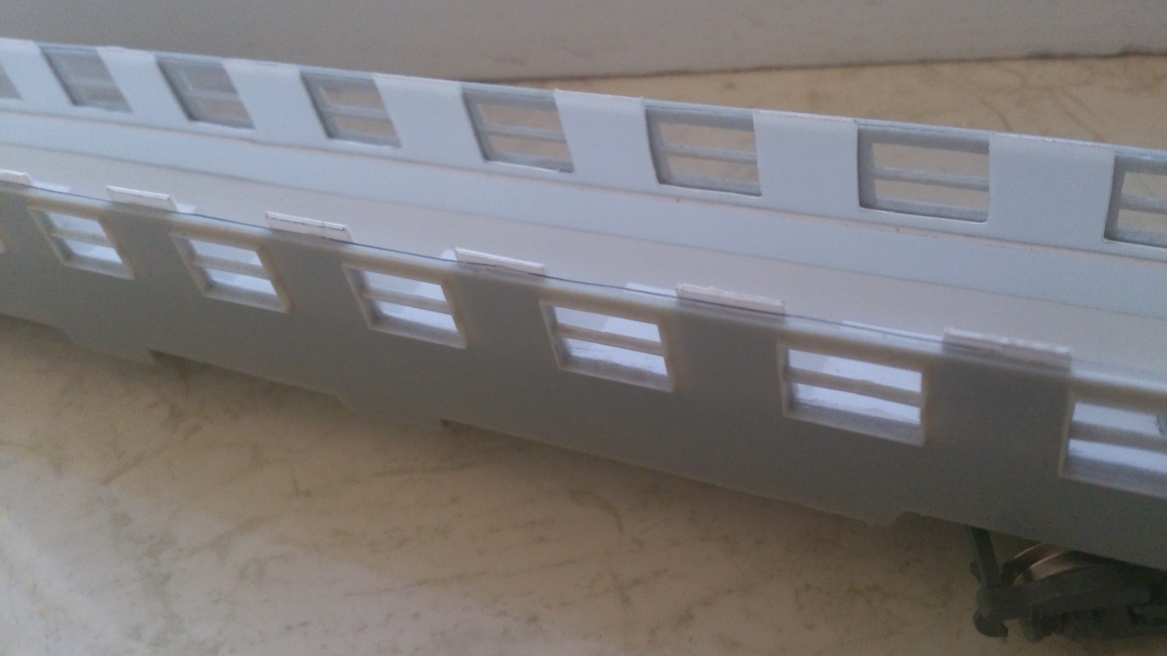

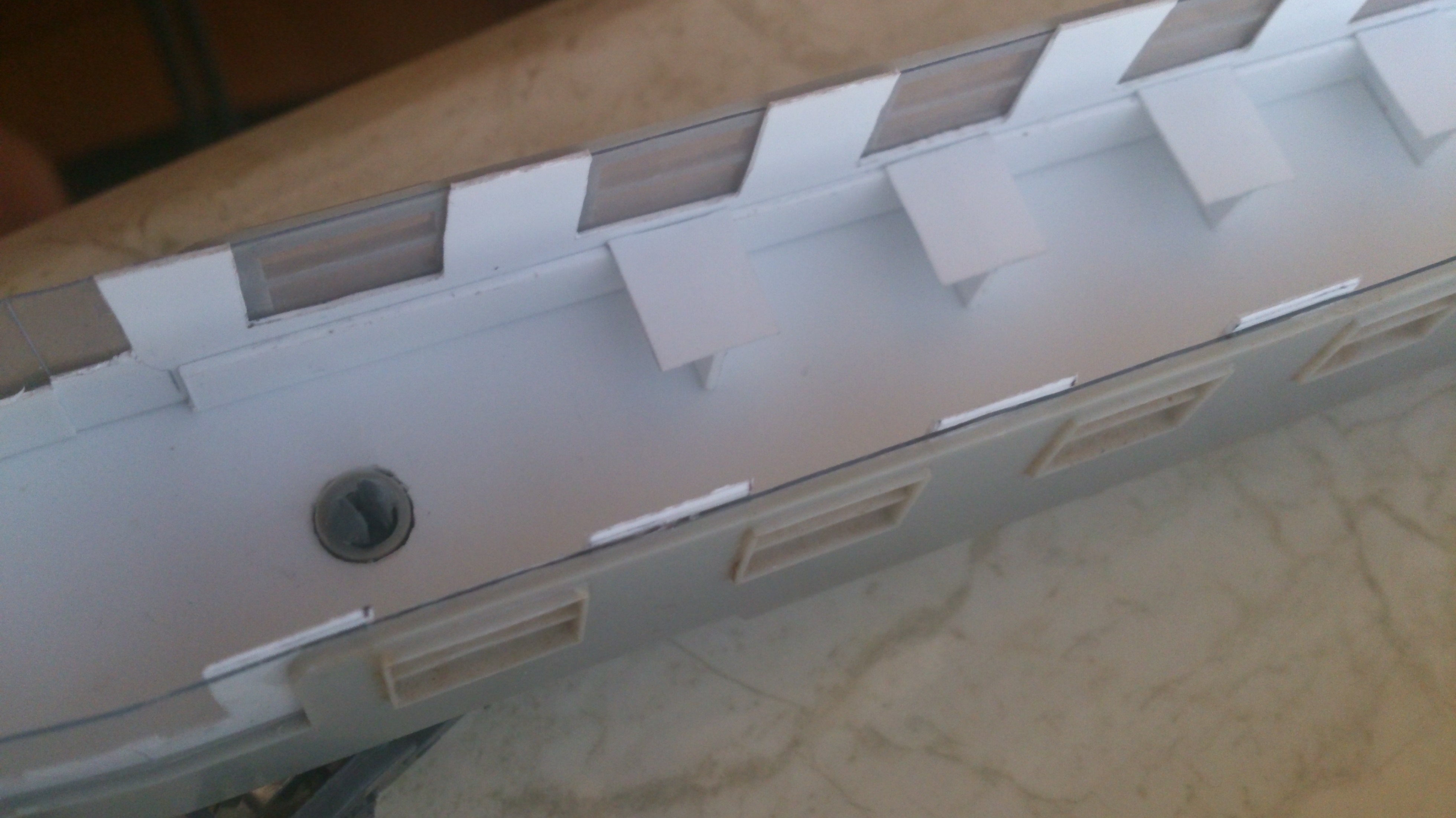

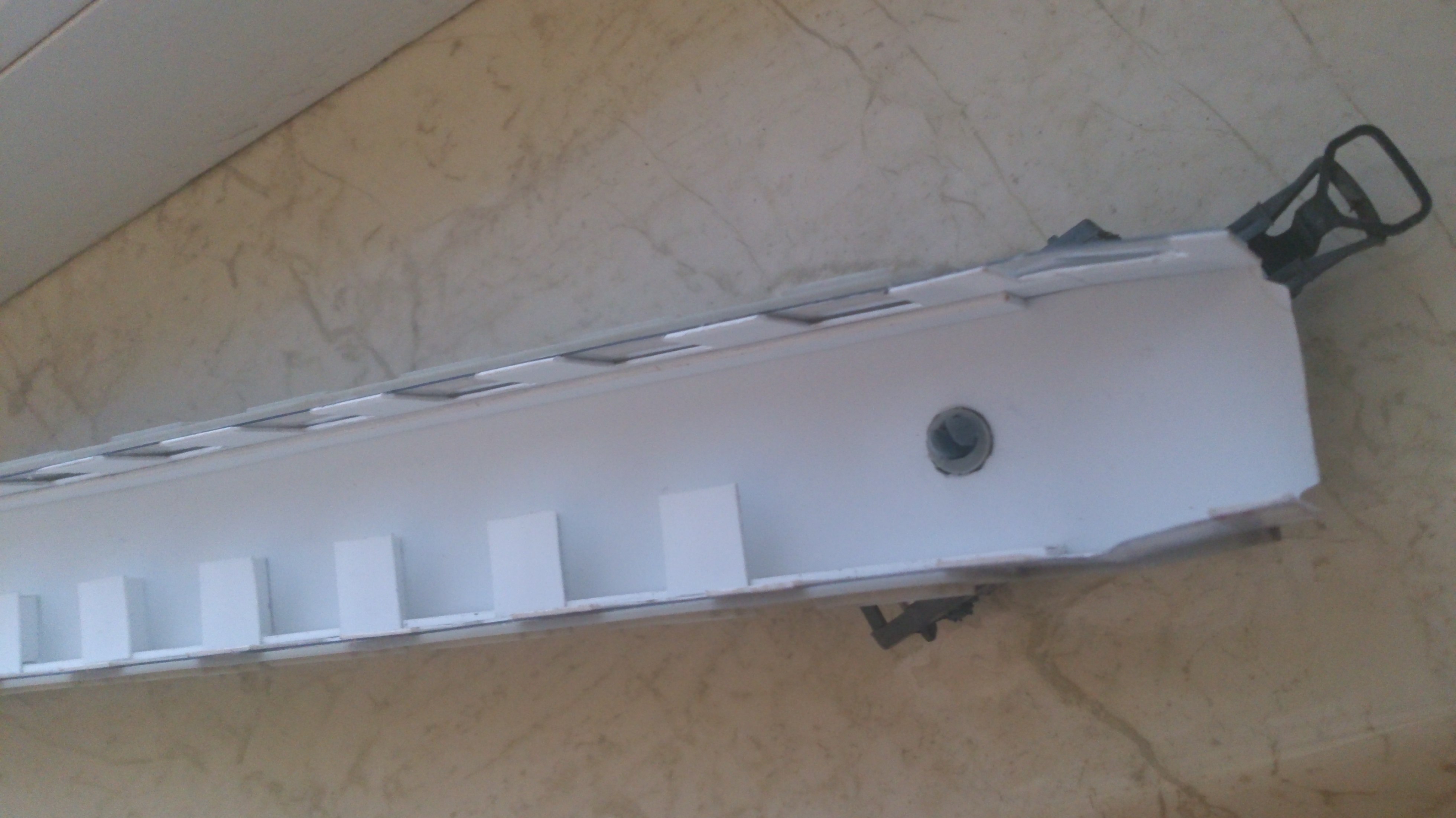

Привіт всім) Я давно нічого не викладав, зараз готуюсь до екзаменів. Але все ж в останні дні 2015 трохи робив інтер'єр до вагона-ресторану. За взірець взяв
На даний момент:
Є огріхи, досить помітні, але мені не вистачило терпцю їх виправляти.
Наприклад,

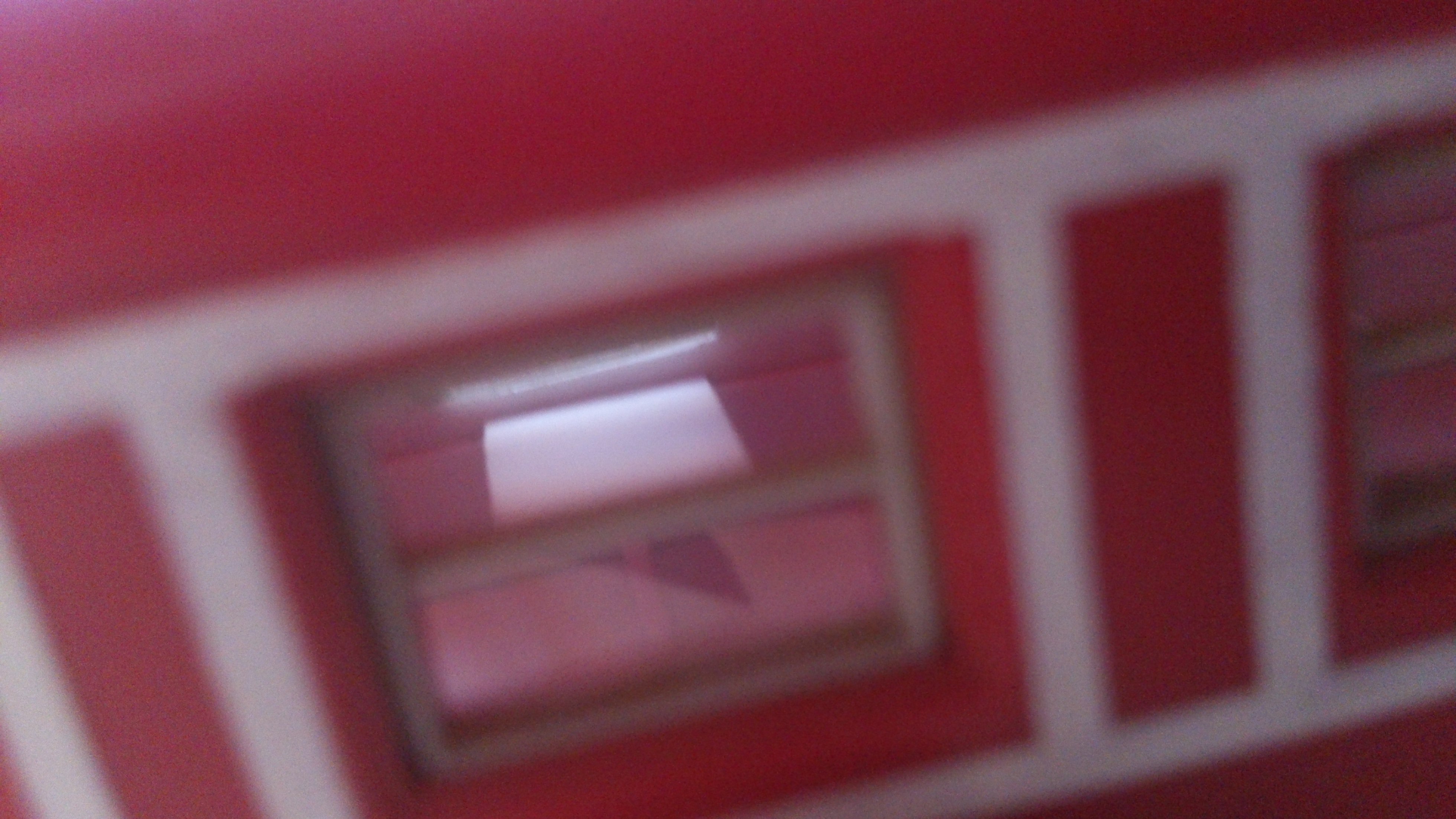

. Тут видно, що столи не ідеально в 1 площині, є перекос.
Я спочатку вікна виміряв і розрахував, відмітив на полістиролі. Вирізав стінку, приміряв, а вікна не сходяться.То вирізав їх на місці відразу.
Я, чесно кажучи, не знаю як фарбувати інтер'єр, то поки він буде білим. Зроблю ще шторки, сидіння, кухню, якщо знайду фото. Але й треба буде залишити місце для підсвітки.

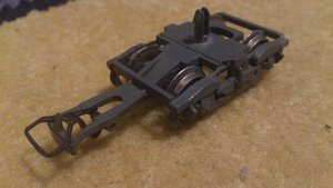

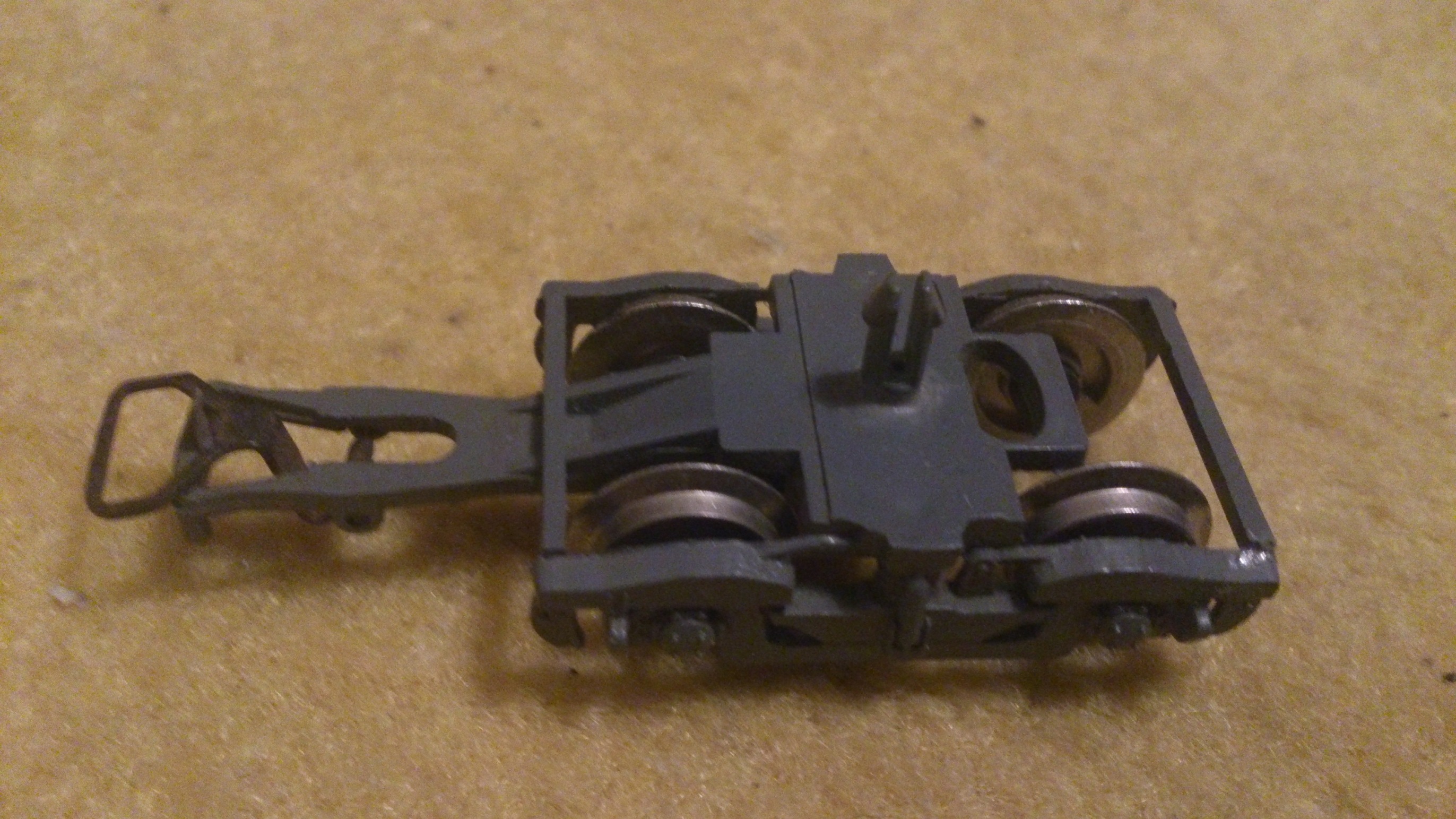

В тих вагонів такі візки
Можна буде там динамічні сцепки зробити?

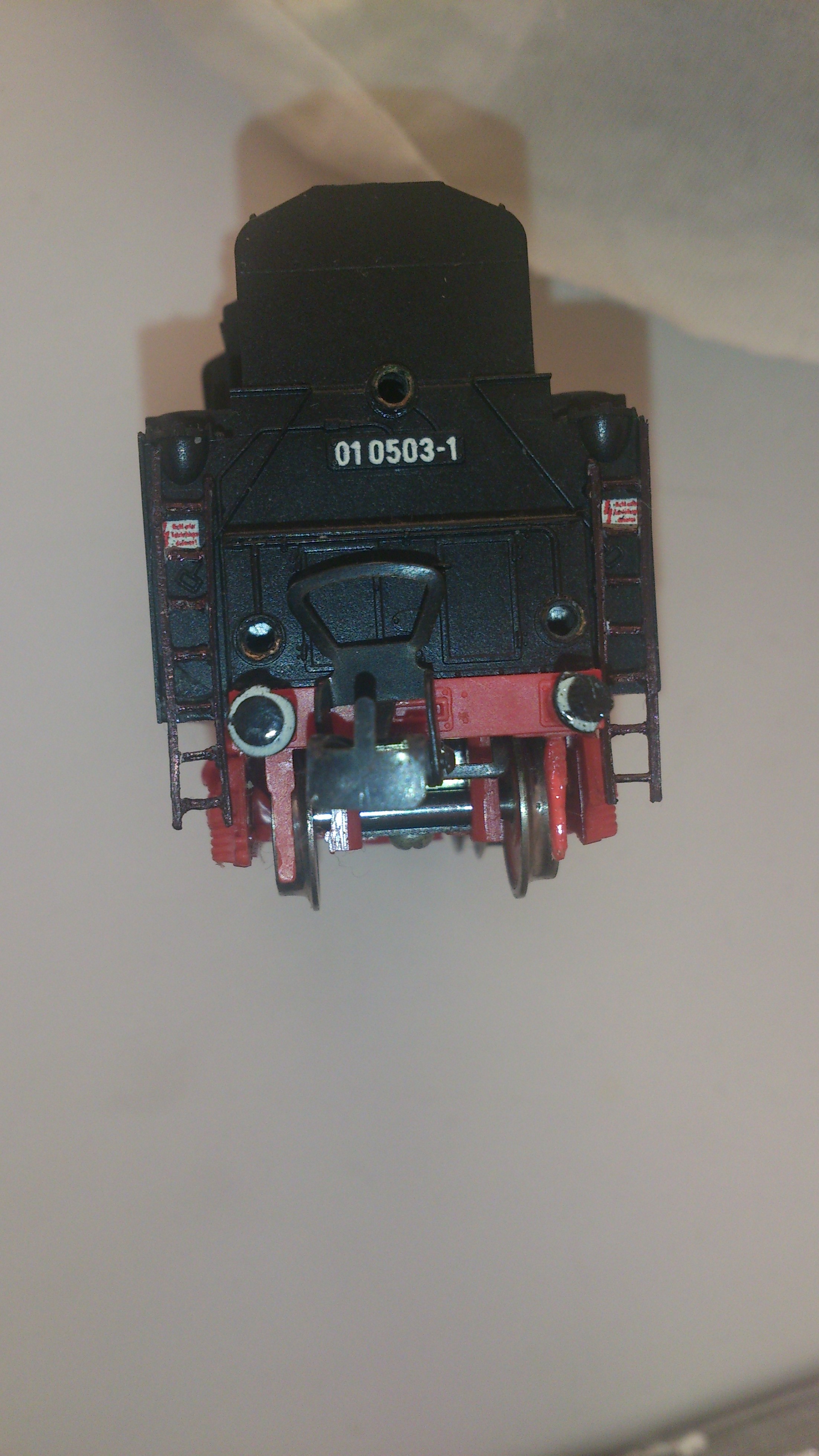

P.S. Пофарбував підніжки на тендері і паровозі. Тепер на світлі вони відливають фіолетовим і є блиск (фарбував перм. маркером) :( Це трохи не комільфо.

Хорошее начало по салону вагона.Я бы порекомендовал его конечно покрасить.
Потому как при планируемом освещении белый салон "растает"сам в себе.
Верхнюю поверхность столов оставить белой конечно. 8-)
Динамику на сцепки я бы тоже не делал.ЮрСаныч на примере подобных тележек
показал что динамические механизмы порой даже не нужны.Настолько близко его
вагоны были в движении.При этом совершенно отсутствовали проблемы при
толкании,что немаловажно.
Лестницу тендера лучше подкрасить(аккуратно).Сиреневой и прочих оттенков она
не должна отображать.Работа в принципе не сложная,но требует аккуратности. :roll:

Віталій, вагон виходить досить добре.
Я наприклад так і не наважився зробити, хоча колись хотів попробувати зробити щось подібне.
Тут головне не поспішати.
Нарахунок сцепок підтримую камрадів, тут нічого переробляти не потрібно.

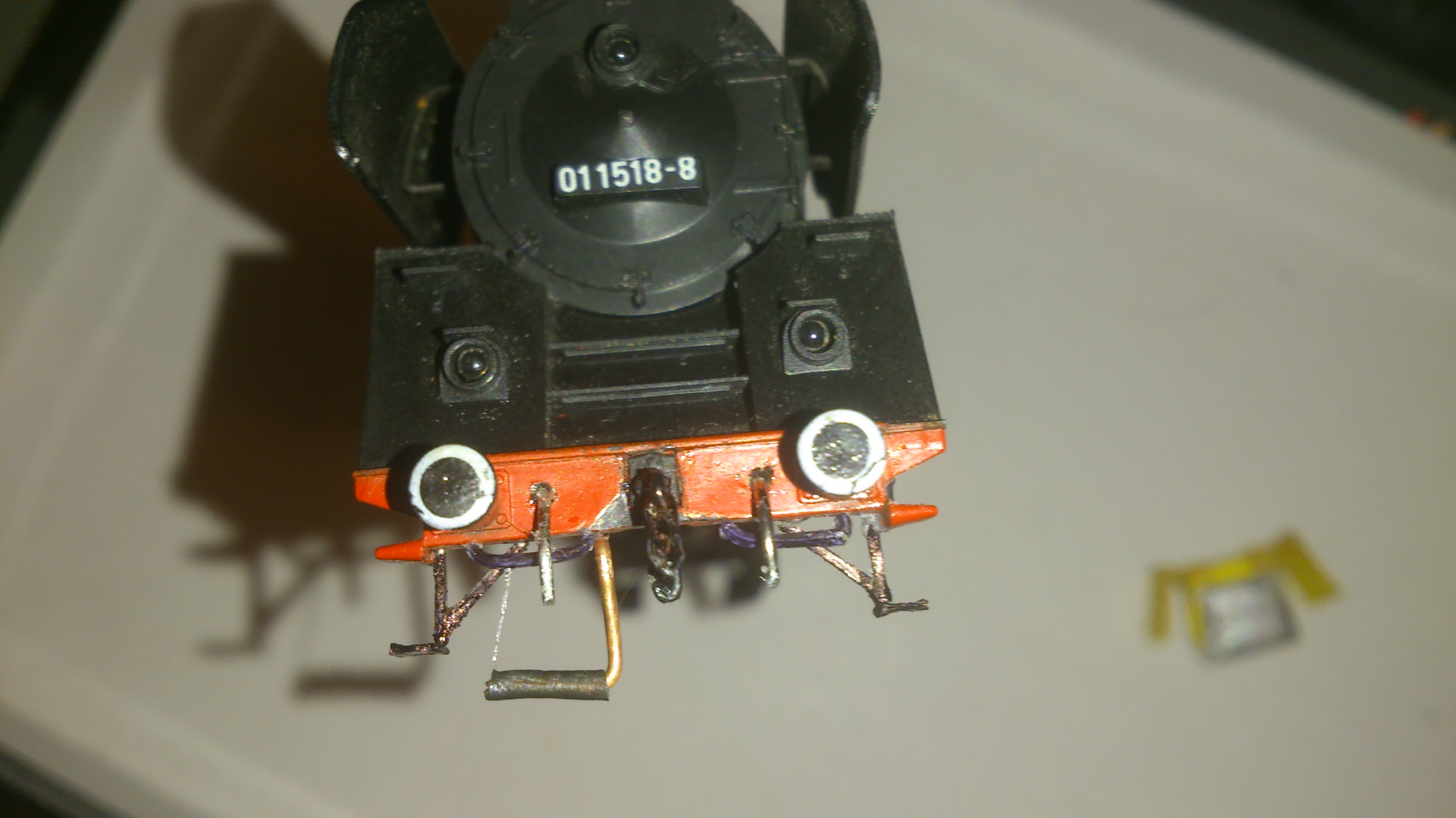

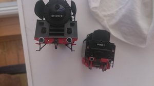

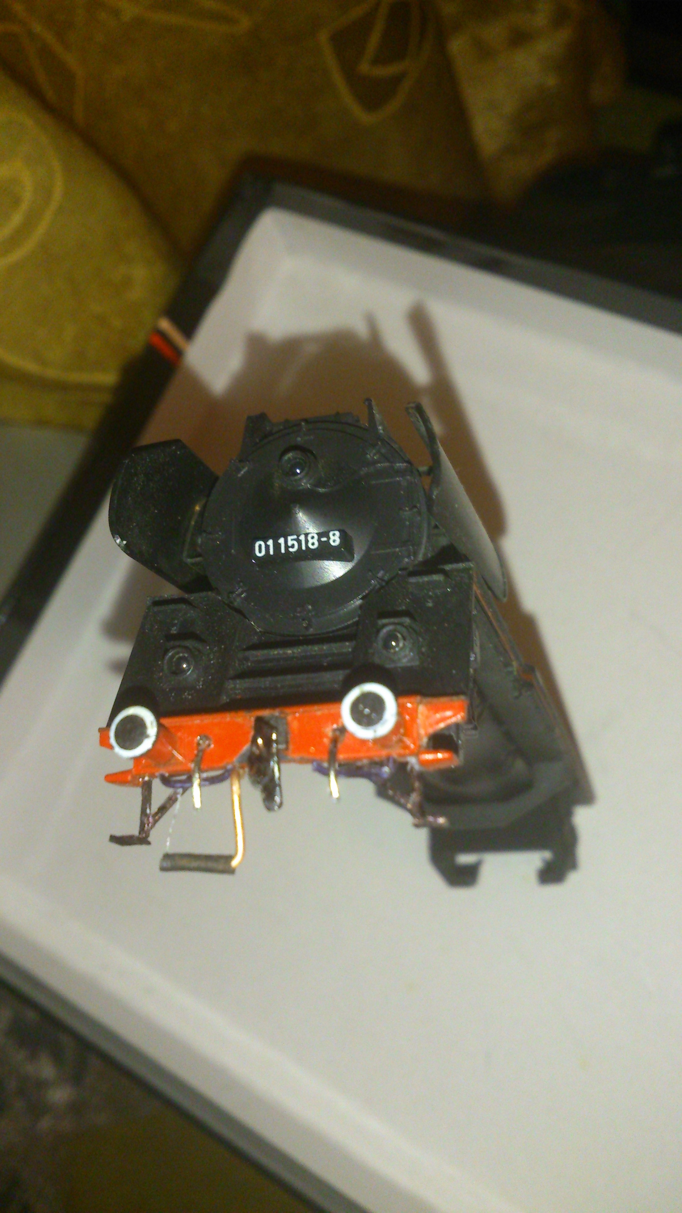

Сьогодні закінчив перед, але трохи незадоволений формою дужок, потім перероблю. З цікавістю вислухаю всі зауваження.
Я думав як фарбувати інтер'єр вагона і перед паровоза, мені підказали анілінові барвники. Хтось пробував ними?
Повідомлень: 6422
Been thanked: 3653 times
Re: Мої потуги з ремонту і покращення моделей
Ё маё,неужели нигде нельзя было найти пару накладных деталей на морду? :oops:
Шланг парового отопления вагонов явно будет рыть землю.Слишком большой.
Насчет анилиновых красителей ничего не скажу,даже не знаю что это такое...
Кисть и баночка модельной краски тут будет самое оно,на мой взгляд. :roll:

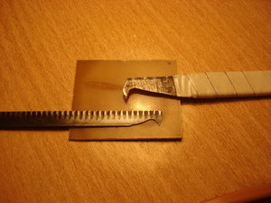

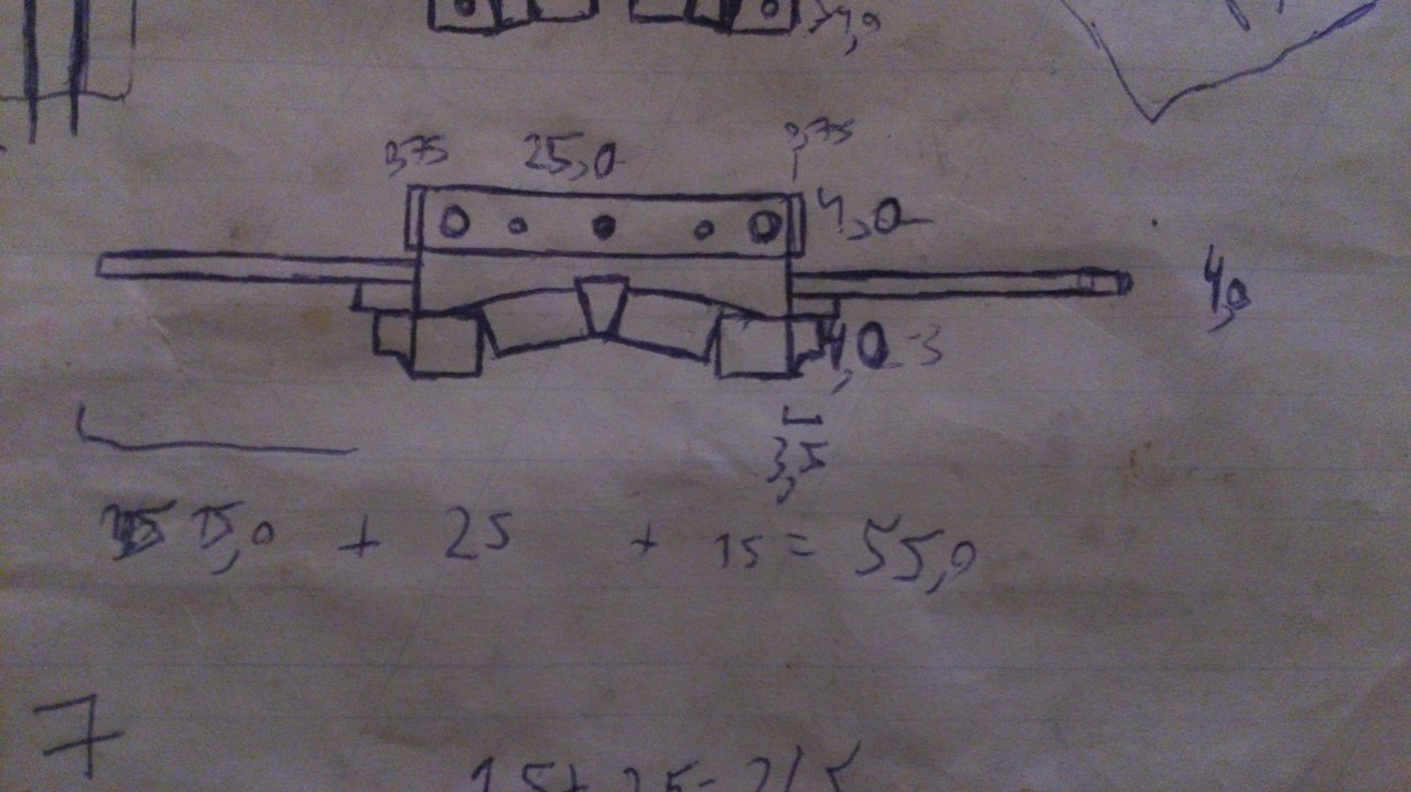

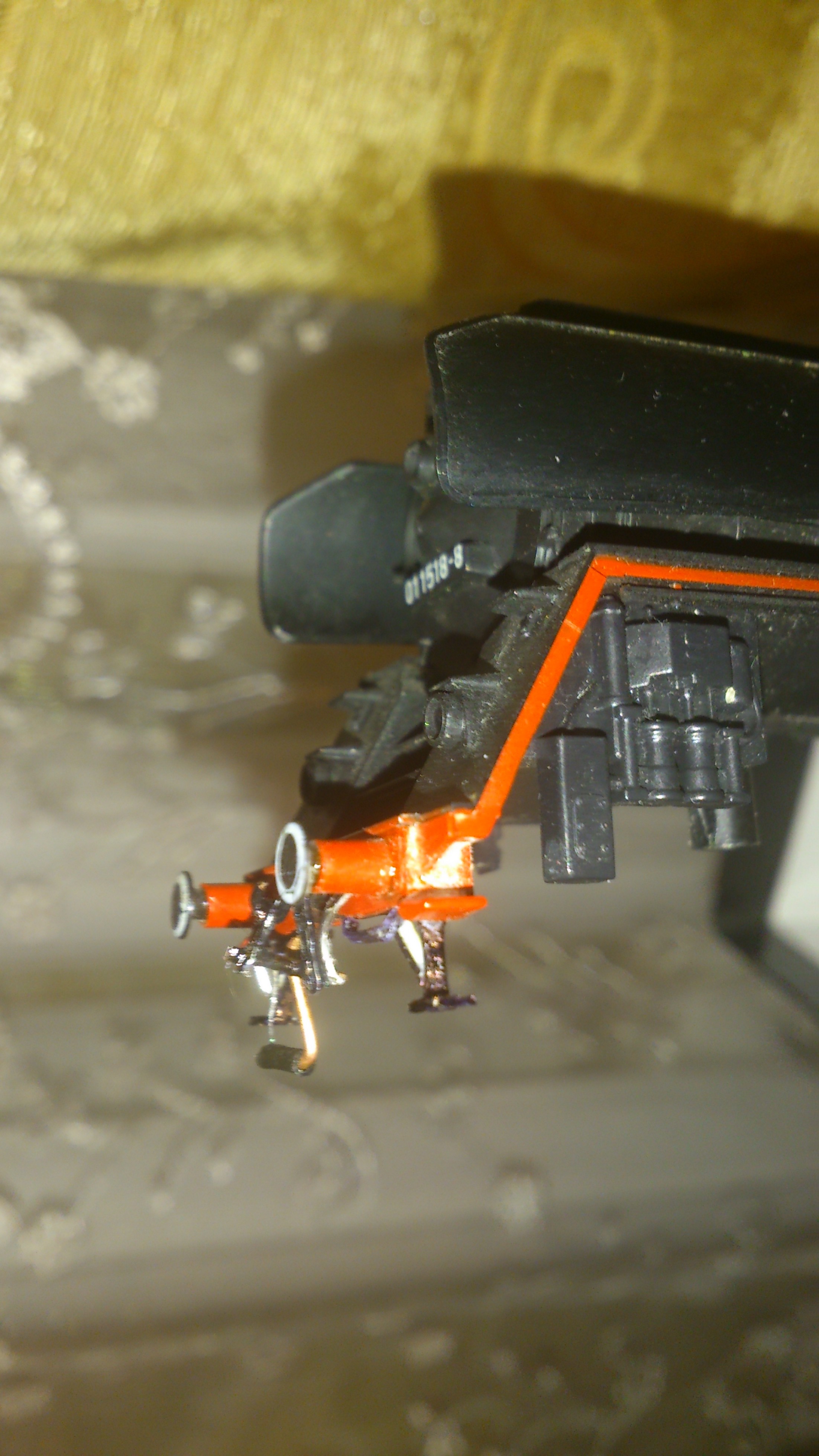

Всім привіт, перепрошую, що так довго нічого не викладав. Робота йде, але не так успішно як хочеться. Вже 7 тижнів на вихідних пробую зробити накладку на буферний брус з жесті 0,2 мм на 01й паровоз. 6 заготовок полетіли в сміття, роблю сьому. Щоб не запороти і цю треба пораду: чим різати жесть? Заготовку вирізаю ножицями по металу і напильником підганяю. Але є пару місць, де деталь має бути розрізана з високою точністю.
Повідомлень: 1438
Has thanked: 459 times

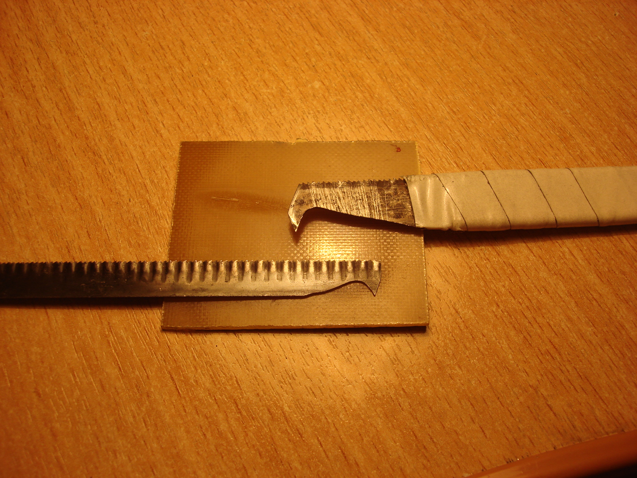

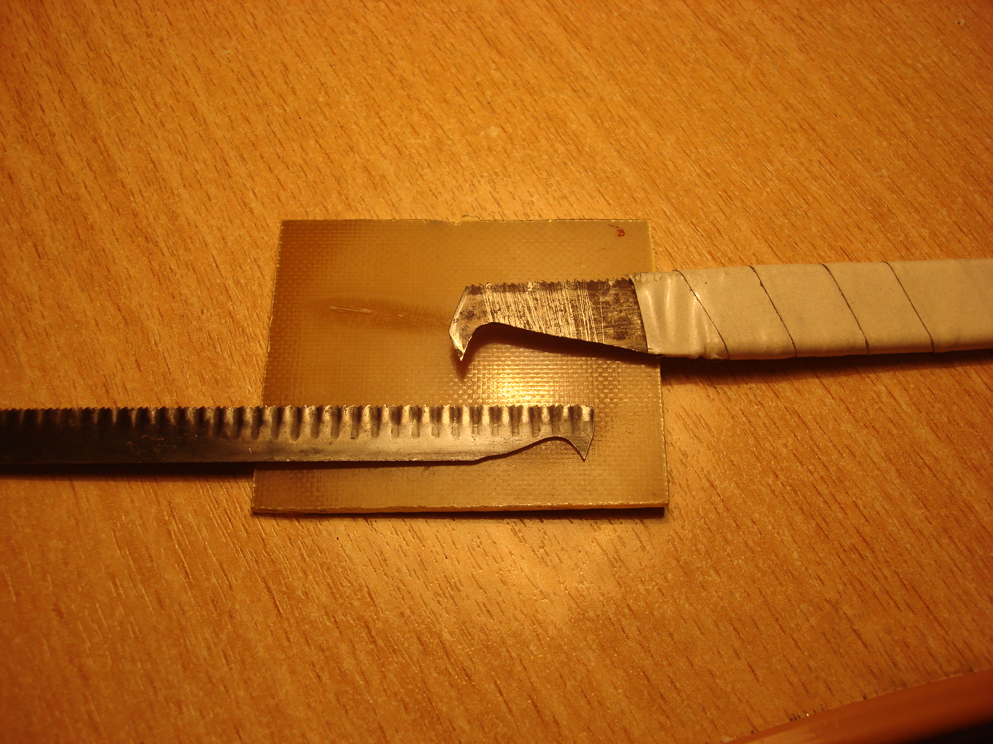

Жесть лучше резать самодельным резаком из ножовочного полотна. Под стальную линейку-аж бегом!
удобная штуковина. режу таким резаком все подряд )

А мне вот интересно что за накладка и зачем на 01й паровоз? :?
Hockenheim
Повідомлень: 496
Имя: Віталій
Звідки: Червоноград
Has thanked: 710 times
Been thanked: 113 times
Повідомлення Hockenheim »
Ті клеєні мною деталі постійно відвалюються, тому я роблю цю деталь і прикріплю до неї всі підножки, шланги, гак, буфери etc. Буде зафіксована на буферному брусі, оточить його по формі. В теорії має вийти гарно.

А жесть типа 0,2 режу специально реквизированными только для этих целей обычными бытовыми ножницами. Режущие кромки заточены почти под прямым углом. Лезвия желательно покороче, чтобы лучше чувствовать усилие. Можно и самому обрезать и заточить концы - тонкие вам не понадобятся. Ножниц по металлу у меня достаточно, но мелочёвку ими резать проблематично.
Хомуты из полосок 0,5 мм, например...
