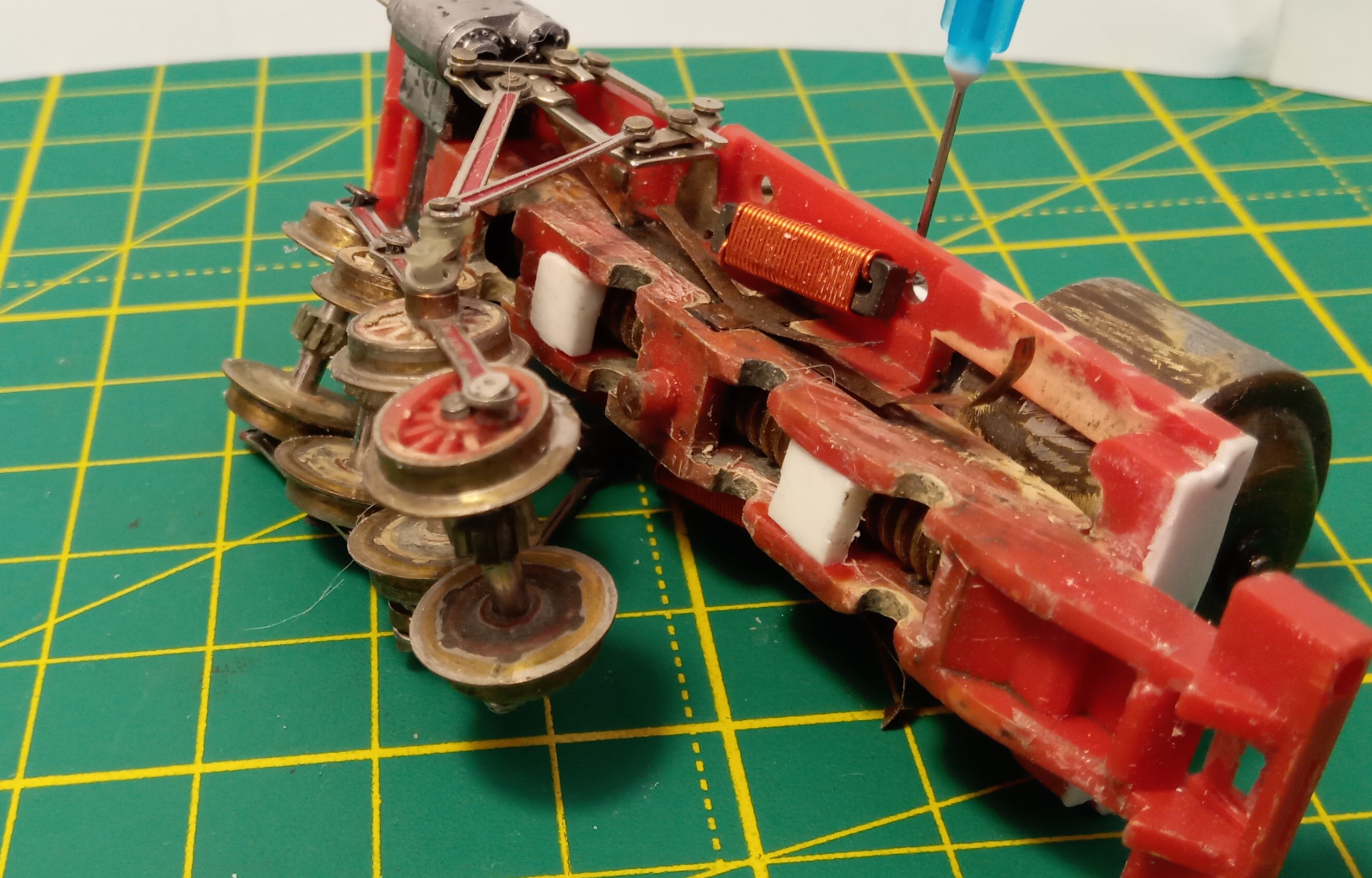

Як відновити застібки кузова.
Як відновити отвори під осі

Можна знутрі підклеїти Г образні металеві пластинки. Якщо кузов дозволяє. :roll:

Денисе, металеві пластики. Ззамаються на третьому - четвертому згинанні... Але як полуміра піде.👍

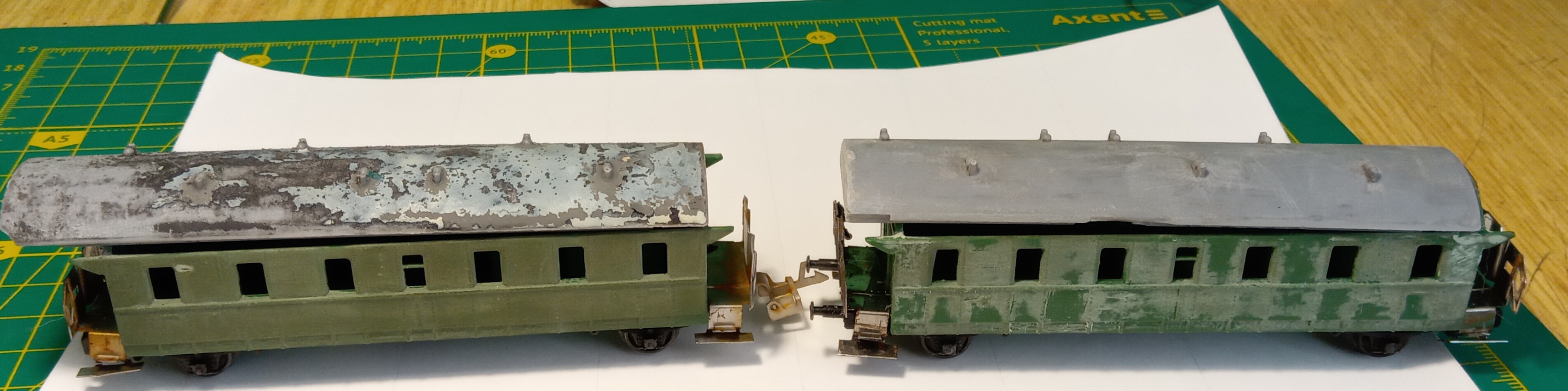

Ще одне питання - два пас вагони. ТТ рідкісні. Купав у їдкому натрію добу, у тормозухі дві доби... Все залізло, а на боках кузова ні... Чим ще можна зняти стару фарбу?

ЗЭРЗ писав:
26 квітня 2024, 17:41
Чого це вони зламаются, якщо взяти пружню скажімо ламель, чи травло та завернути кінець у вигляді трубочки. Воно повинно мабудь працювати. :roll:

ЗЭРЗ писав:
Або такий варіант

Принцип зрозумів👍
Дмитре, Вітаю! Спробуйте вухочисткою з ізопропіловий спиртом! Іноді - допомогало!

Може й допоможе..... Звичайний спирт зробив цей шар фарби матовим. Може то і не фарба. Дуже схоже на модельний клей, яким з якогось біса вкрили боковини. Твердий, відшкрібається ножем.

Скоріше за все хімка пожрала пластик. Бо він в старих моделях дуже капризний.

Денисе, пластик цілий, кракелюр немає. Ножем ця речовина відшкрібається. Але відшкрібти її між заклепками без їх пошкодження неможливо. Хочу зберігати заклепки. А розібрати вагон щоб зняти металеві частини та занурити в кислоту немає можливості- все намертво залито клеєм.Печалька. Відшкребу як є...
