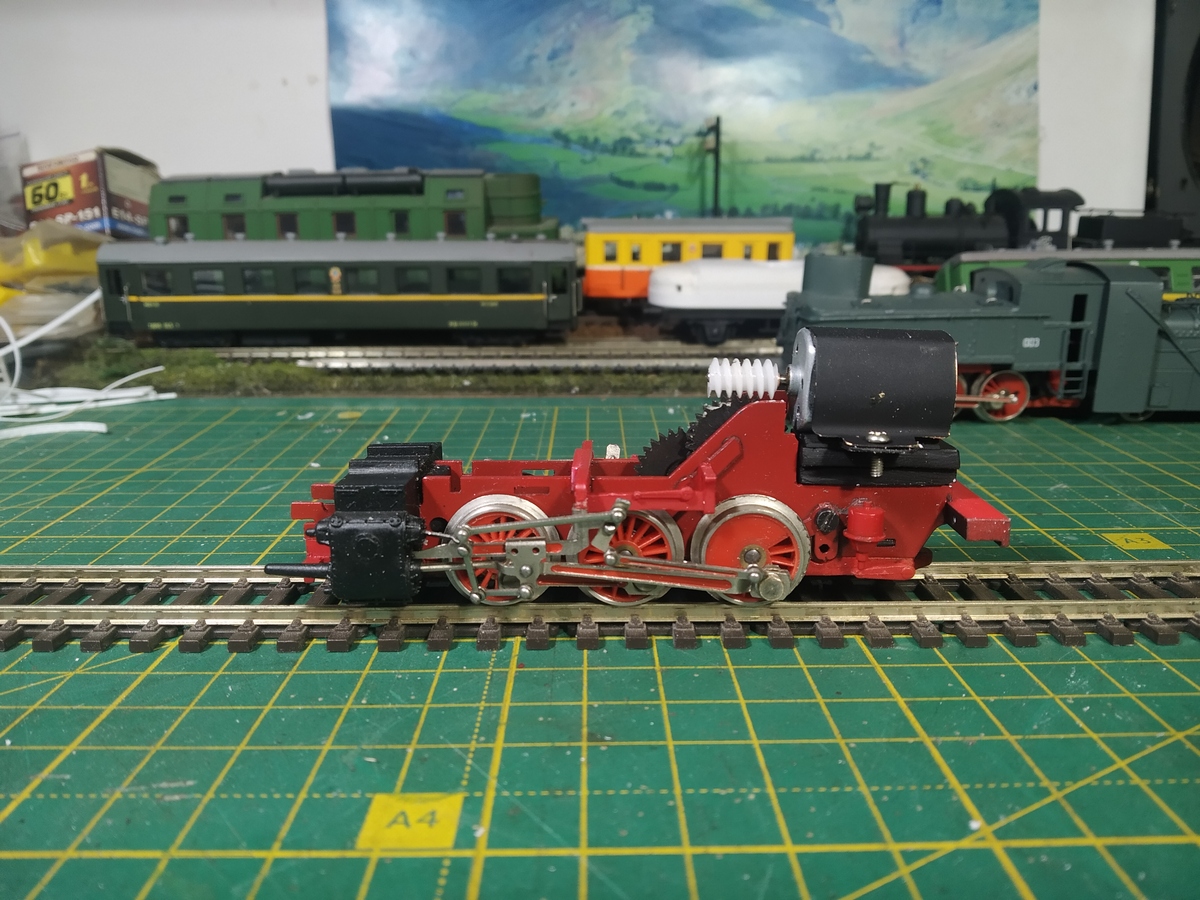

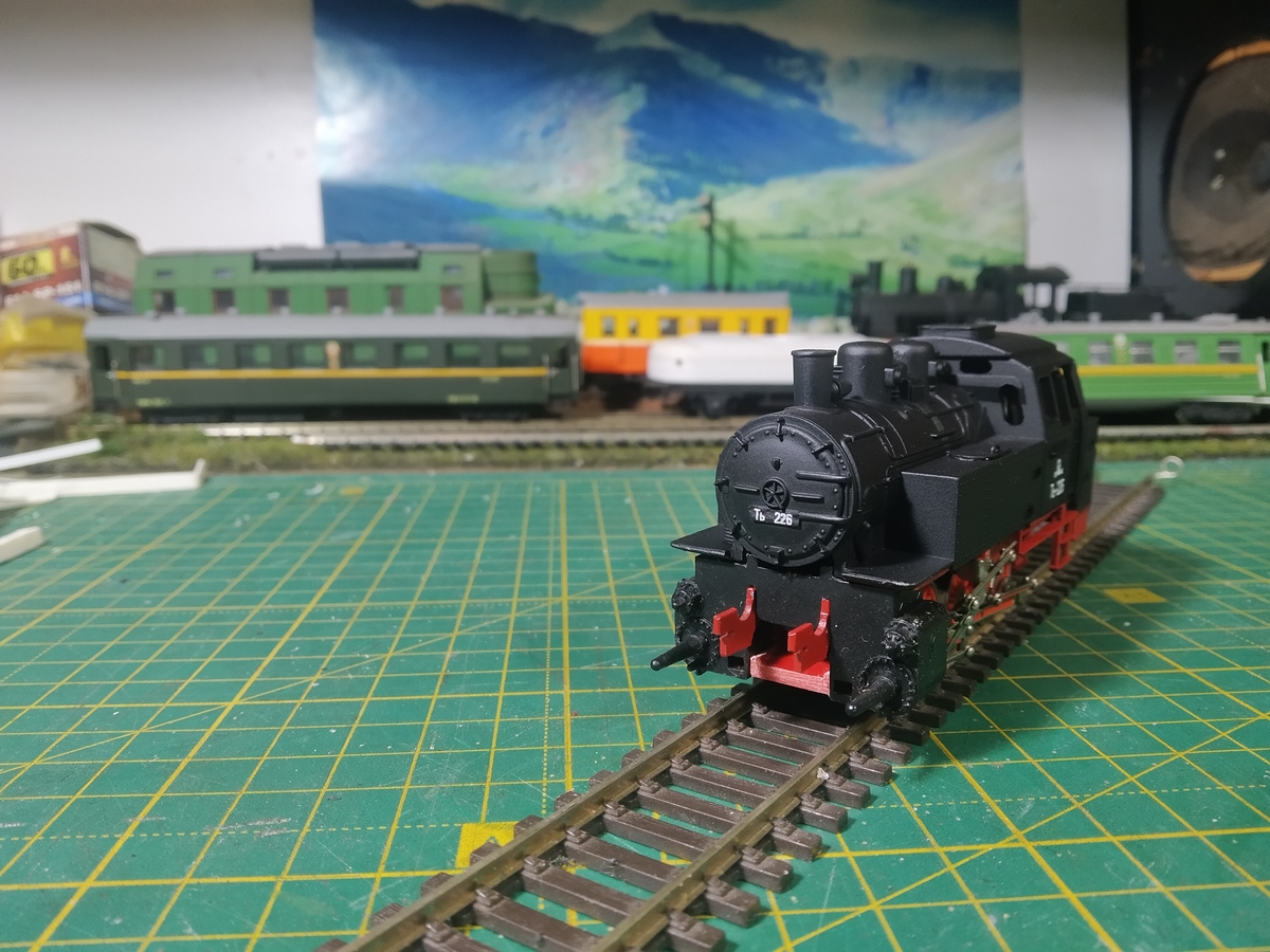

Перша юніорівська коробка з стартовим BR80 і двома вагонами на семеро вікон. Трохи згодом Е69 з трійкою напіввагонів, вже Expert, а на коробці намальовано, окрім всього, тривісний BR80. І гірке відчуття, що тебе надурили... :cry:
Минуло багато часу, але бажання виправити цю несправедливість не зникло. І зробити, звісно, своїми руками.
Ходовка вже перевірена на бронепоїзді. Просто зробив дубль. Все інше не потребує пояснень.
Швидкий гол, на жаль, не виходить тому, що відомий інтернет-магазин щось наплутав і замість декодера прислав дещо інше. Питання вирішено, але в часі все відтягується на місяць.
На робочому столі стояли вісім незавершених моделей, тепер буде дев'ята...

Що за мотор встановили? Оберти підходять по швидкості?

З двигуном трохи прогадав. Спочатку встановив FC-130. Початкова примірка показувала, що начеб-то проходить. Але не пройшов... :cry:
Це була моя прикра помилка. Переробив під Mitsumi. Не самий кращій варіант, але під цифрою ці двигуни працюють цілком пристойно.

...інтернет-магазин щось наплутав і замість декодера прислав дещо інше.
Але ж це не вирок! Класичний аналог дозволяє трохи поганяти. Поки що... 8-)
Трохи кульгає. Спочатку взагалі було страшне. Замінив задню вісь, але треба відбракувати всі. Якість коліс різних років випуску сильно відрізняється.
