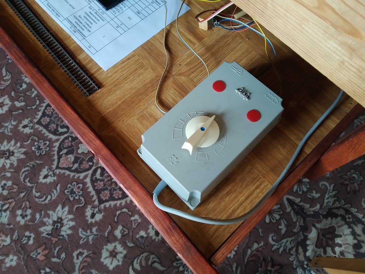

Подтверждаю что отката к аналогу не будет.
Сегодня переключил на цифру весь путевой.
И сразу проявились проблемы. В финале видео можно заметить, в частности, что товарный состав заткнулся на стрелке горловины станции. КС при этом ушла в защиту. КЗ возникает при наезде колеса на крестовину стрелки. На цифре в отличии от аналога, такие кратковременные КЗ не проходят.
Всё это решаемо, но работы прибавляется прилично.
23 серпня 2021, 13:20
Ликвидирован последний оплот .Пиковский кирпич.
Кирпич на месте.
И выполняет очень важную задачу :!: - даёт 16 V для освещения перрона и киоска "СОЮЗПЕЧАТЬ" - единственных пока объектов с установленным освещением.
Кирпич на продажу выставлять не собираюсь. Если уйдёт, то только кому-то из своих.
Встречное предложение.Чтобы он не ушел кому то из своих ,я могу его купить,но с условием
что он останется на том же самом месте.Для таких упоротых аналоговых динозавров,как я. :roll:

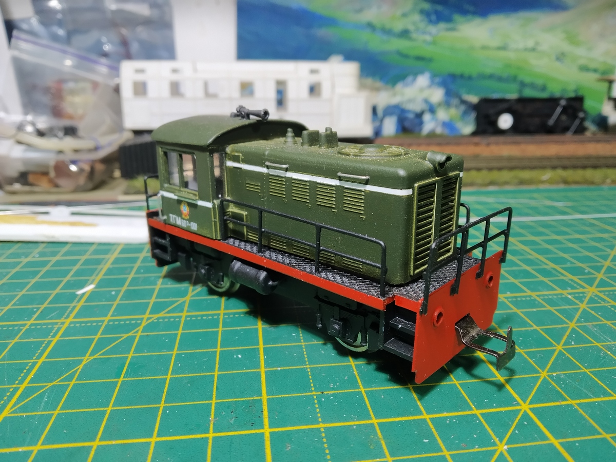

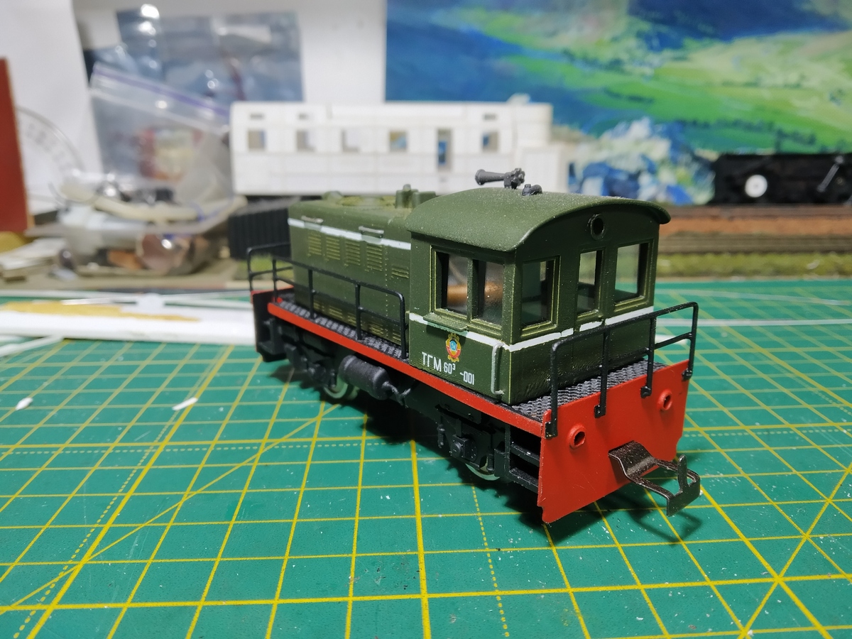

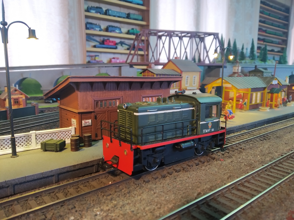

В соответствующей теме заявил, что занимаюсь жд моделизмом потому, что не наигрался...
И вспомнилось тут, что никогда не игрался с резиноходом. Из корпусов что-то делал, но конкретно резиноход не осилил.
Есть у нас тема по этому поводу viewtopic.php?f=45&t=633 и можно было продолжить, но у меня получился несколько иной подход к этой модернизации и решил выложить в своём депо.

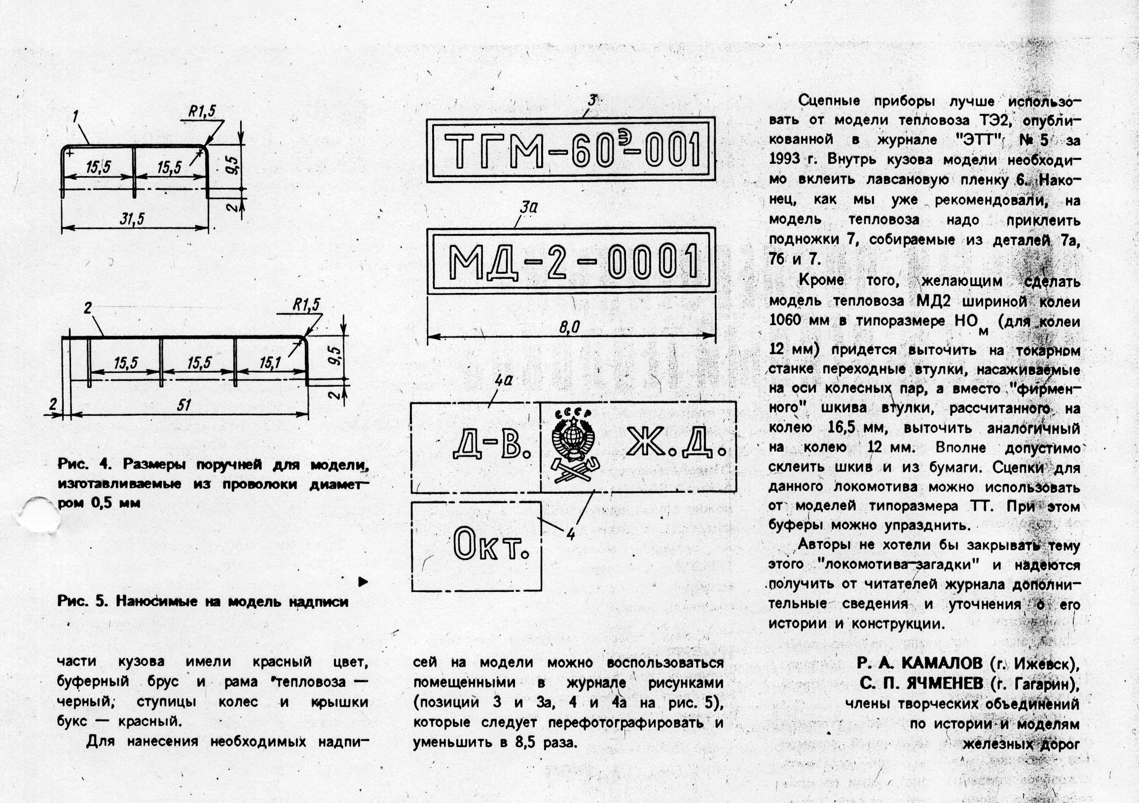

Напомню известную статью, которая многих сподвигла взяться за напильник. ;)
В общем, кроме этой статьи, больше нигде не нашёл упоминаний о ТГМ60Э.
Особенно вдохновили слова : "Доводкой до оригинала получить модель-копию тепловоза ТГМ60Э." Очень актуально при том, что оригинала нет... 8-)
Принимаю решение, что индекс "Э" в моём случае обозначает "эфиопский". А это значит, что можно делать ВСЁ :!:

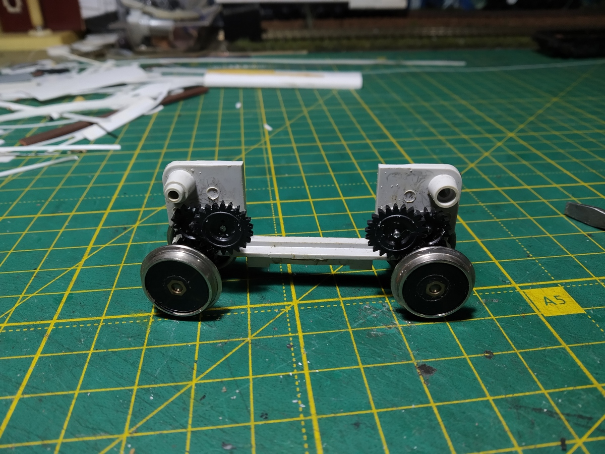

Кузов, палуба и ограждение.

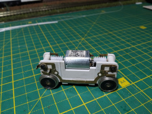

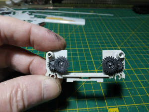

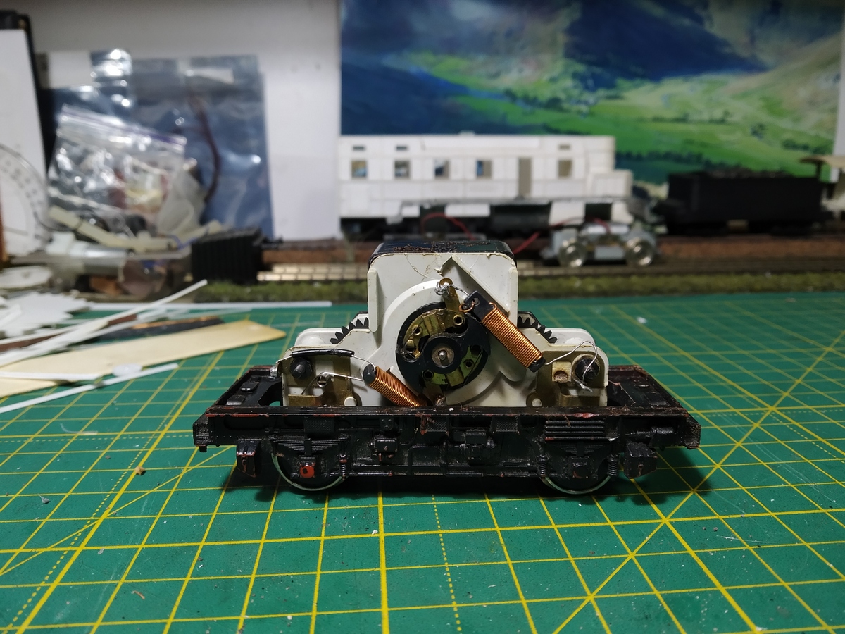

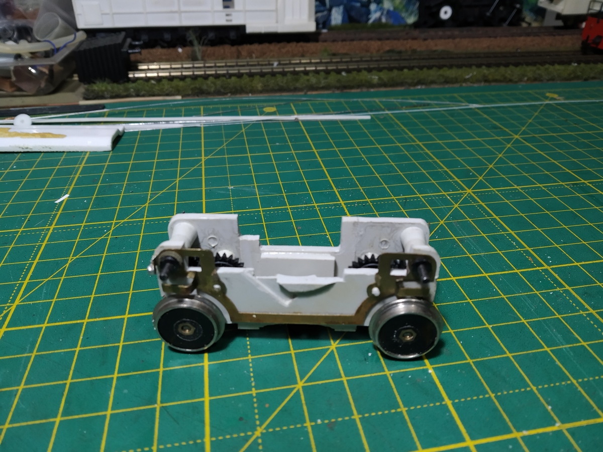

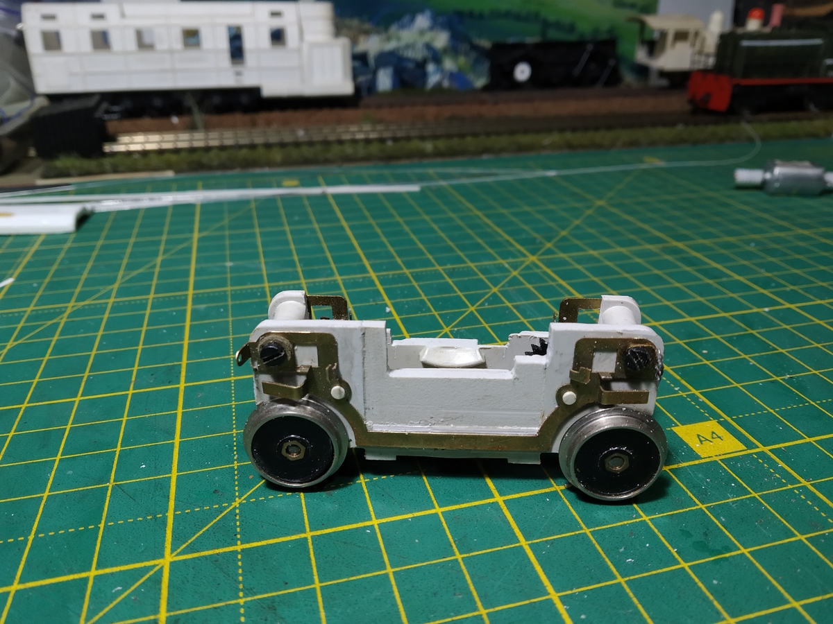

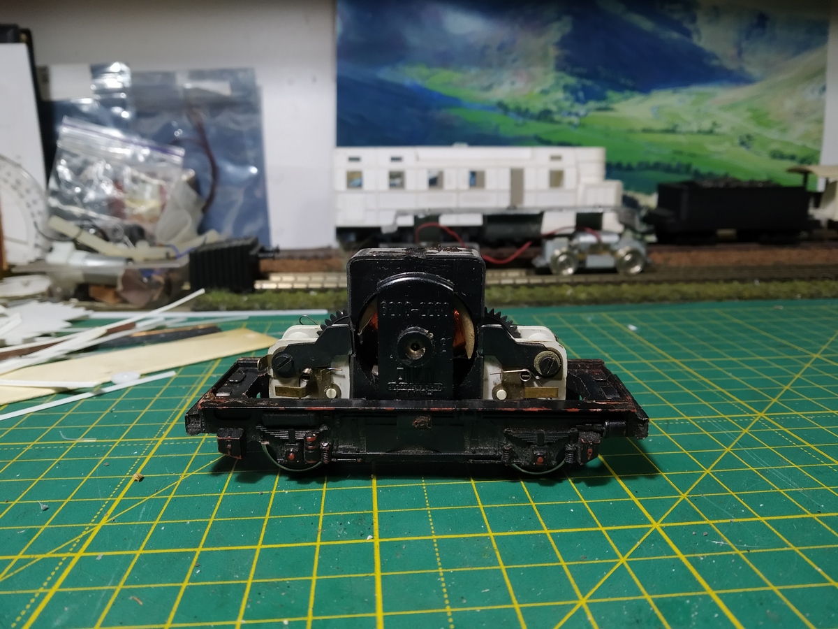

С этим всё понятно. А далее засомневался насчёт целесообразности сохранения штатной ходовки. Нормальный, практически девственный резиноход всё равно уже запилил, так на кой нужна такая ходовка?

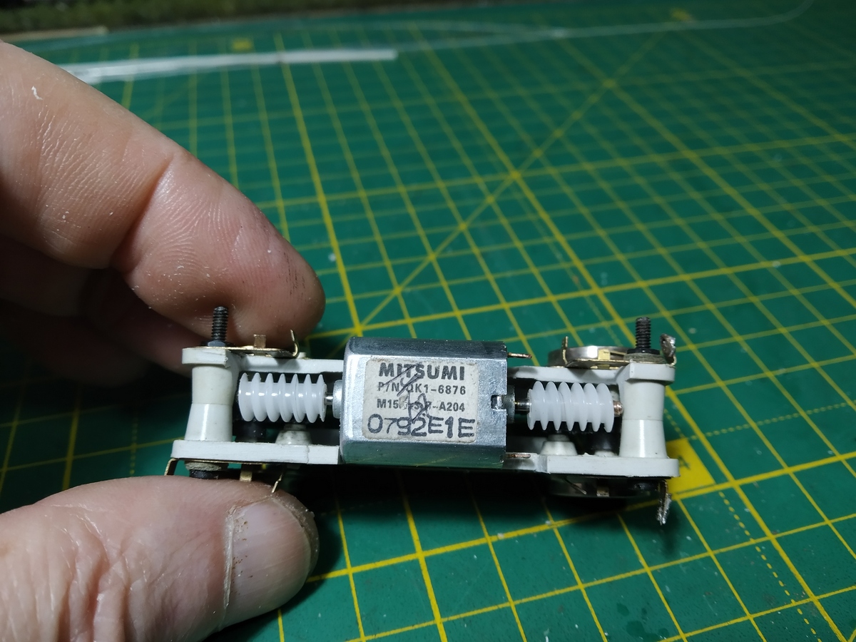

По базе это Е69, но штатная ходовка Е69 не помещается в капот резинохода. И всё же решил делать из Е69. Нашёлся в закромах интересный экземпляр с корпусом редуктора из полистирола. И вообще когда-то был не совсем обычный Е69 потому, что рама изначально была красного цвета, как можно заметить по сколам краски.

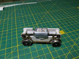

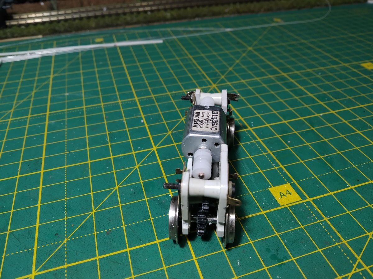

Оставляю лишь нужные мне детали редуктора. А нужно не так уж и много.
Корпус редуктора довожу до задуманного вида и устанавливаю двигатель.
Обматываю корпус с двигателем тонким изящным слоем скотча :roll: и провожу ходовые испытания.
Малый ход.
И на полном ходу.
Продолжение будет...

Повідомлень: 586
Has thanked: 420 times
Been thanked: 275 times
Re: Локомотивное депо Юдмитов.
Дело мастера боится. Отлично получилось!

Статейка и "протип" конечно вымышленные. Все двухосники известны какие были на СЖД.
Моделька и ходовка отличные! Котя классный, охотник, за жуками жужащими на рельсах %)

Эта поговорка всегда вызывала у меня противоречивые чувства. Дело должно ладиться, а не бояться.

Отличная ходовка, браво.

.. И всё же решил делать из Е69...
это очень, очень "хитрожо.." реше... ;) :lol:... ой тьфу ты, "хитроумное" решение :!: 8-).. отличный, качественный "франкенштейн" получился.. 8-) :geek: ..
Ёш конечно "охотник" :!: 8-).. своё дело знает, выследил "мышку" и шарахнул :mrgreen: ..

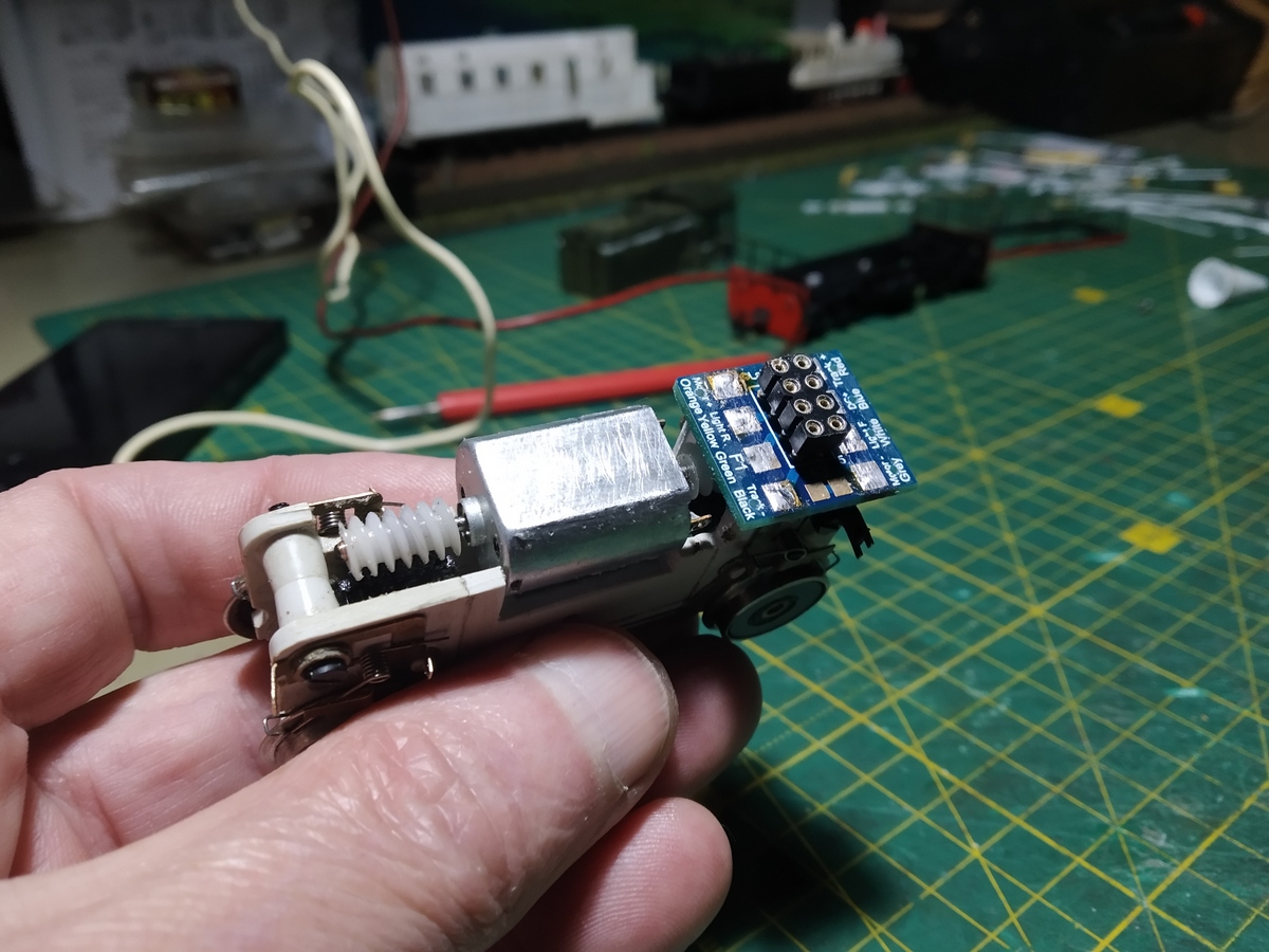

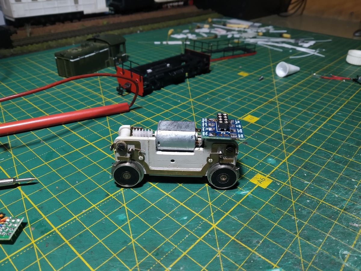

Много чего отложено ранее, а сейчас тем более, но перекура можно и не дождаться, а проект двигать надо. Хоть и игрушка, но имеет право на жизнь.

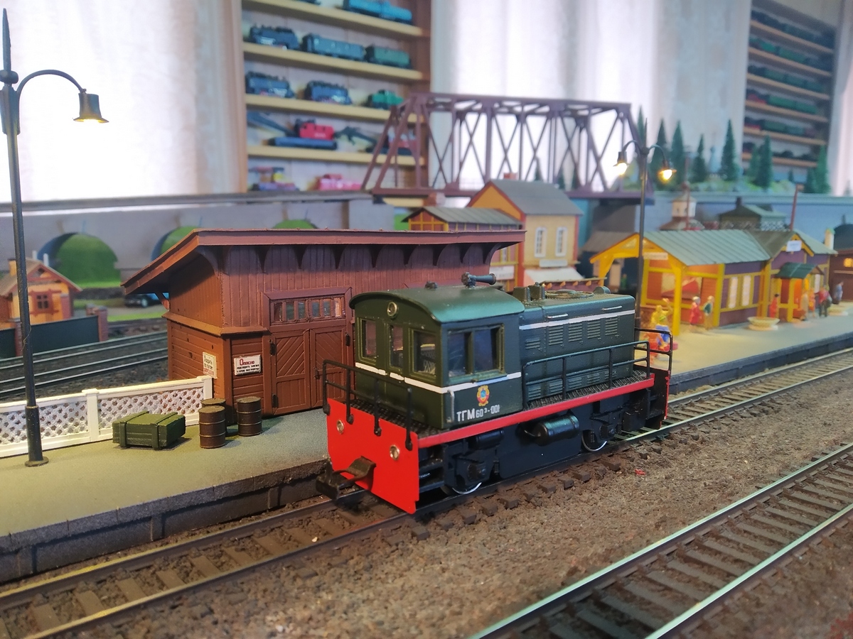

Приступил к оцифровке.
Пока подключен только двигатель. Компоновка получается не очень удачная для обслуживания кинематики, поэтому постарался сразу отловить все косяки, чтобы в дальнейшем особо не лазить в ходовку.
Тест. Первое движение на макете после 24 февраля...

ЮрСаныч, приятно наблюдать как в такую "дрезину" первым делом ставится декодер! И он чёрт побери себя оправдывает... ход очень хороший!, как для 4-х колёсной тележки 8-) ;) .
Я убеждаюсь на этом примере, и на своих ходовых что цифра рулит!.. спасибо Вам отдельное что и меня убедили вовремя ;) :!: 8-).
а что за декодер применён?
Повідомлень: 3413
Has thanked: 2245 times
Been thanked: 4407 times
ТГМ60э (эфиопский)
Barbosa_ писав:
11 квітня 2022, 20:35
Не знаю. Отдали затянутым в термоусадку. Работает, да и ладно...
Настройки конечно уже мои.

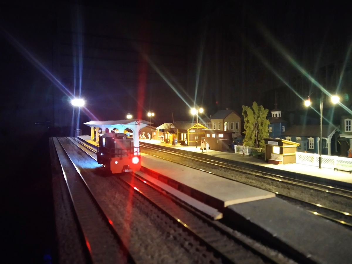

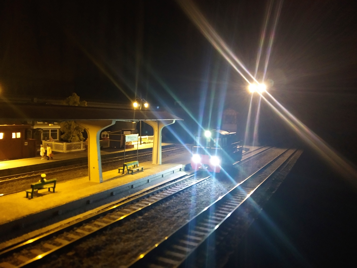

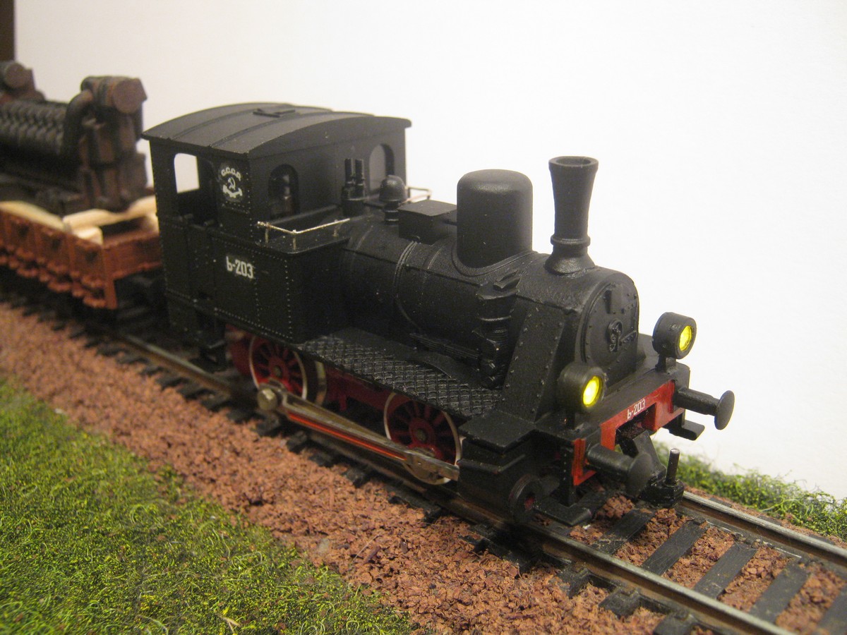

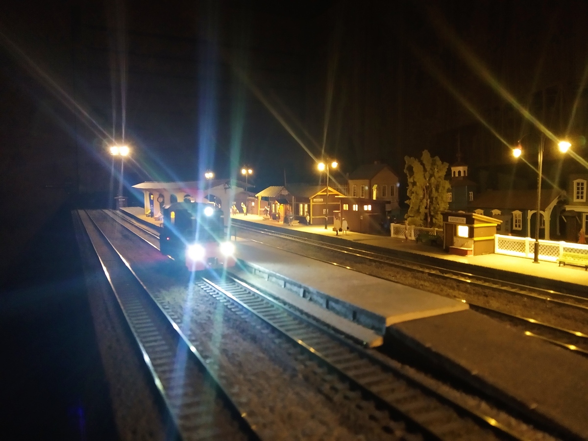

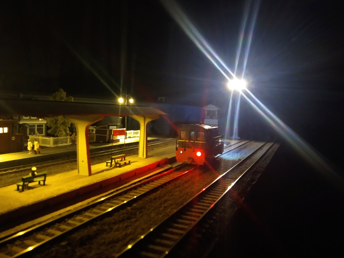

Закончил работы с освещением.
В действии.
На фотографиях и видео в полной темноте всегда получается засветка, но в данном случае номиналы токоограничивающих резисторов реально надо увеличивать - светит как нормальный фонарик... 8-)

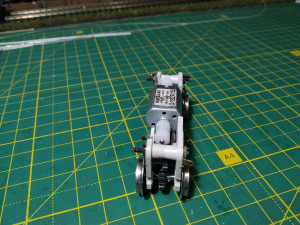

Проект завершён.
Немного пригрузил. Общая масса получилась 98 граммов. Ход без проблем.

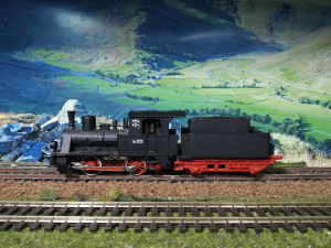

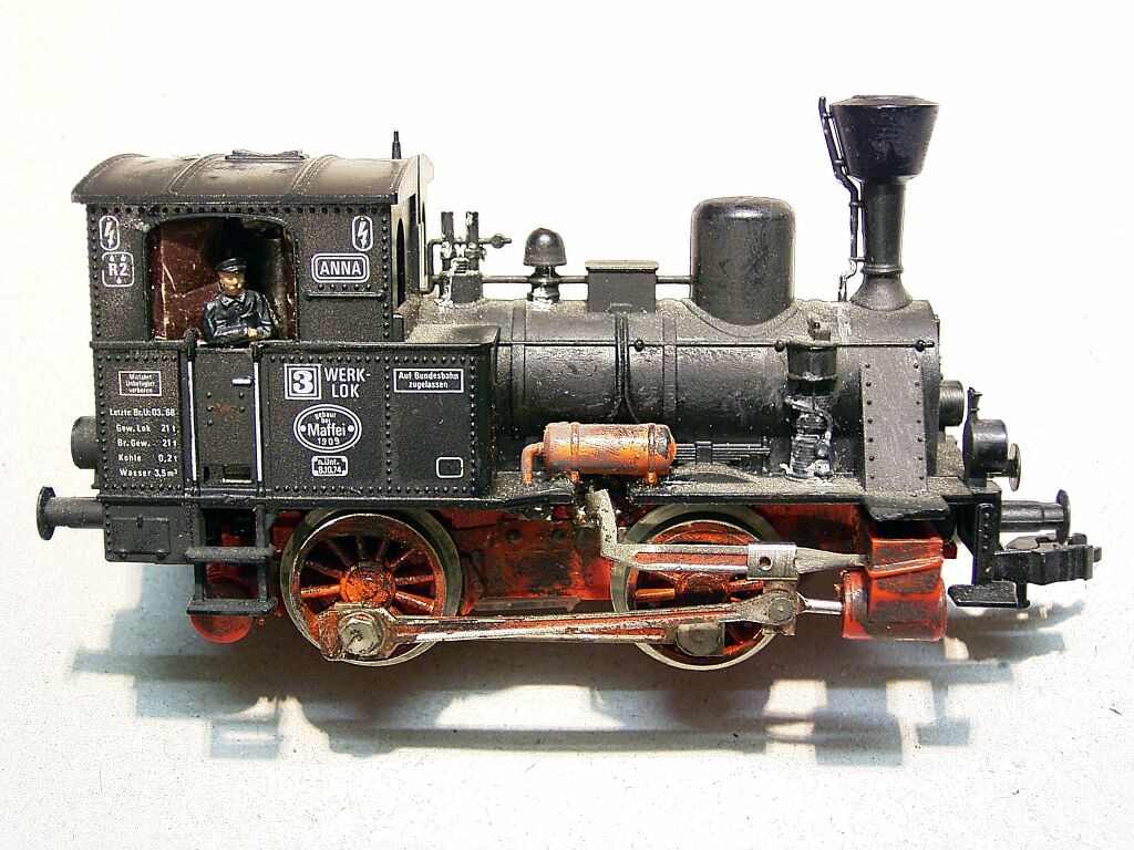

После сообщения viewtopic.php?p=47795#p47795 был задан вопрос.
Barbosa_ писав:
29 травня 2022, 19:38
... даже задумался сразу какой же там может паровоз его таскать

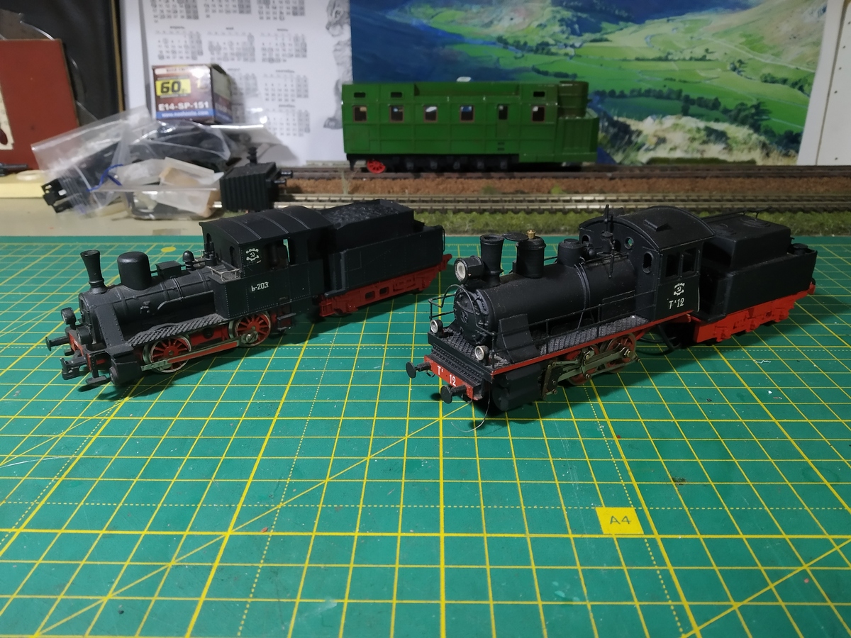

Локомотив будет сделан из этого.
Фотография от апреля 2015. Когда-то была "Анна", но ко мне паровозик попал в весьма плачевном состоянии и брал его под переделку. На то время он меня вполне устраивал.

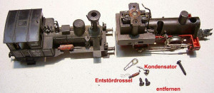

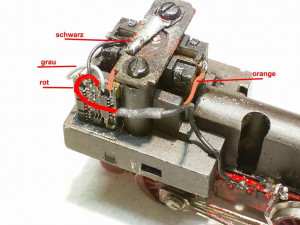

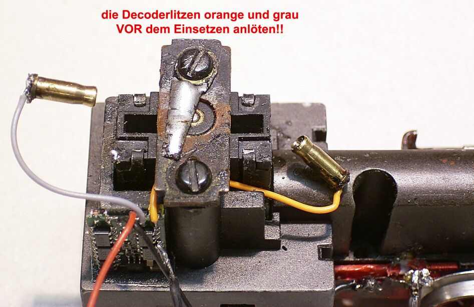

Теперь требуется безусловная оцифровка, но места внутри критически мало. Нашёл в сети пример оцифровки с применением декодера для моделей N.
Но подобного декодера в наличии не имею и приобретать не намерен.

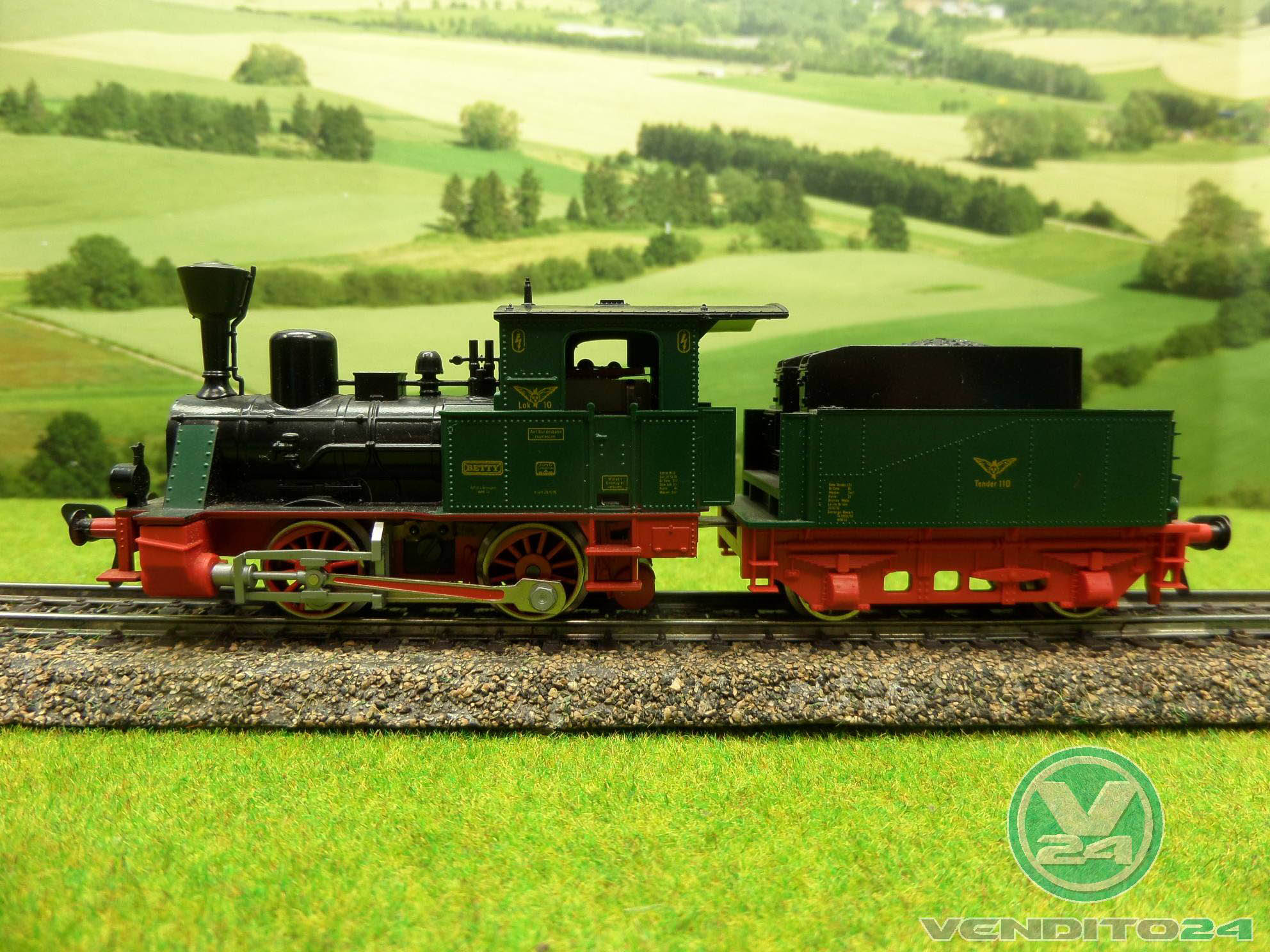

Решением может быть вариант с тендером, как Fleischmann 4110.
Моя версия пока в работе.

29 травня 2022, 23:25
Я соврал... :oops:
Если точнее, то не соврал, а совсем забыл, что у меня уже год ожидает оцифровки Тк, давно подготовленный к этому делу. Как по мне, то Тк будет гармонично выглядеть с упоминаемым в viewtopic.php?p=47795#p47795 составом. И перепиливать ничего не надо.
Экс-Анну конечно доделаю, но чуть погодя.
Has thanked: 1280 times
Анна с тендером - очень интересный прототип! Как и Т3 (BR89) с тендером - тоже и уникально и со своим шармом :)
