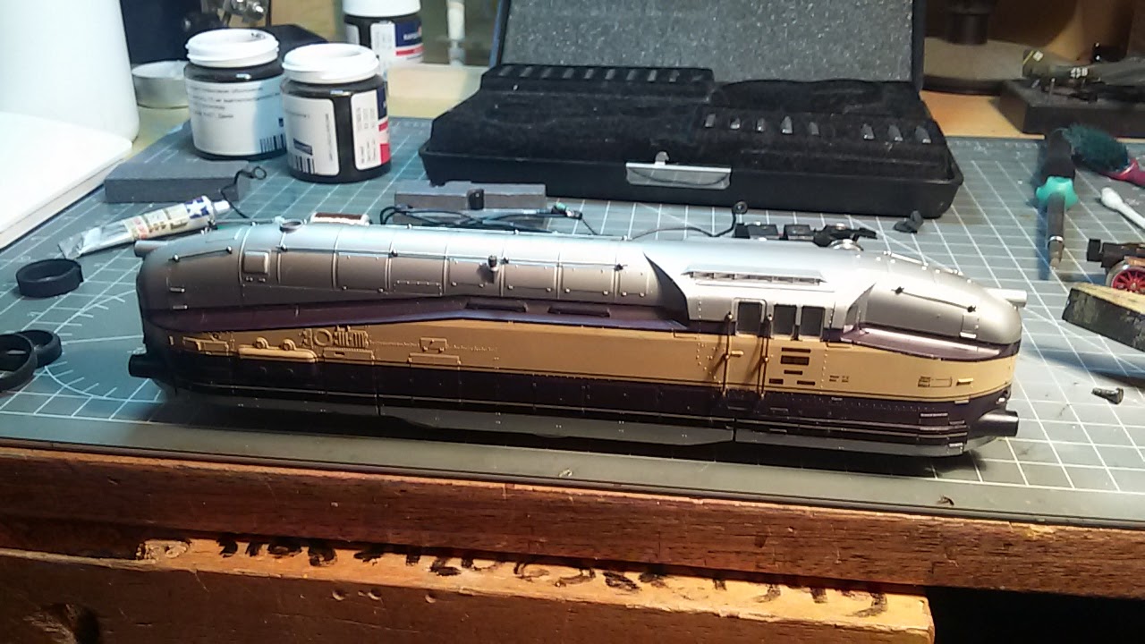

Вот такой он был

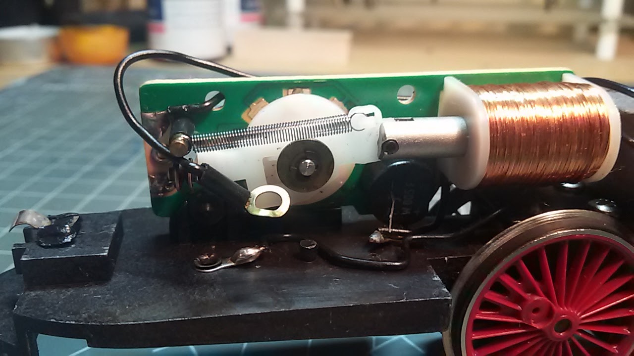

Что за релюха не знаю, метры подскажите?!

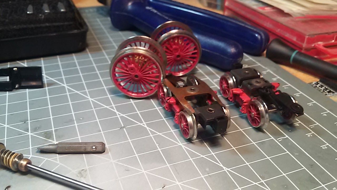

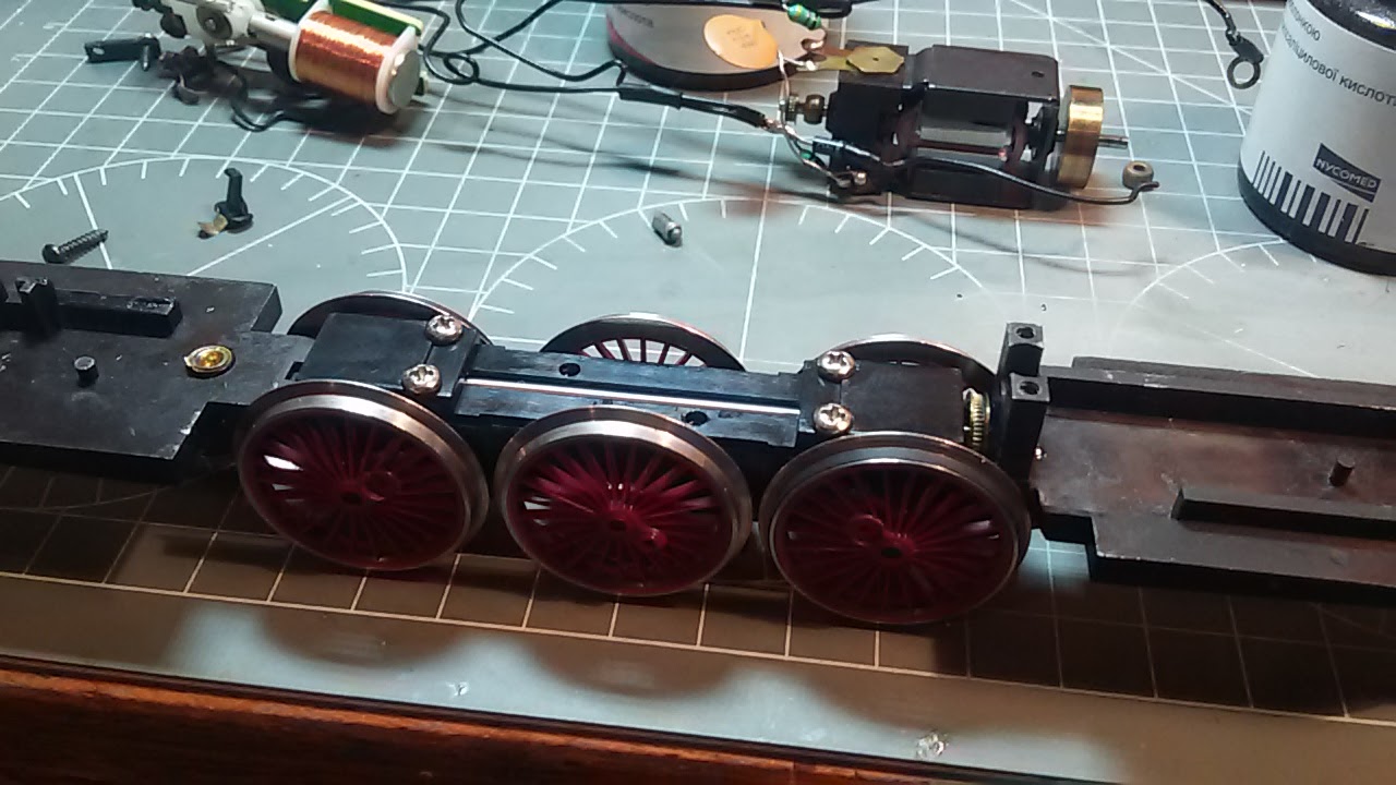

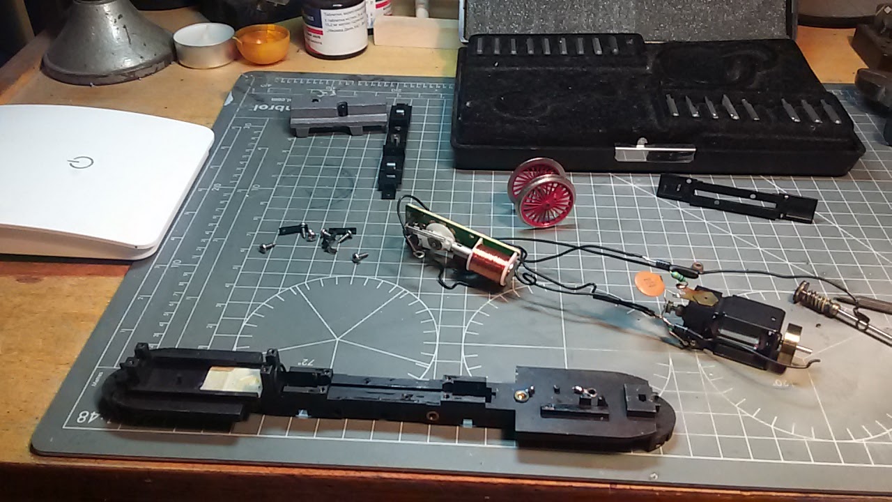

Начинаем чистить мыть, уберем все лишнее
На всех проводах и шестернях засохшая керамическая смазка, долго и нудно чистил(((

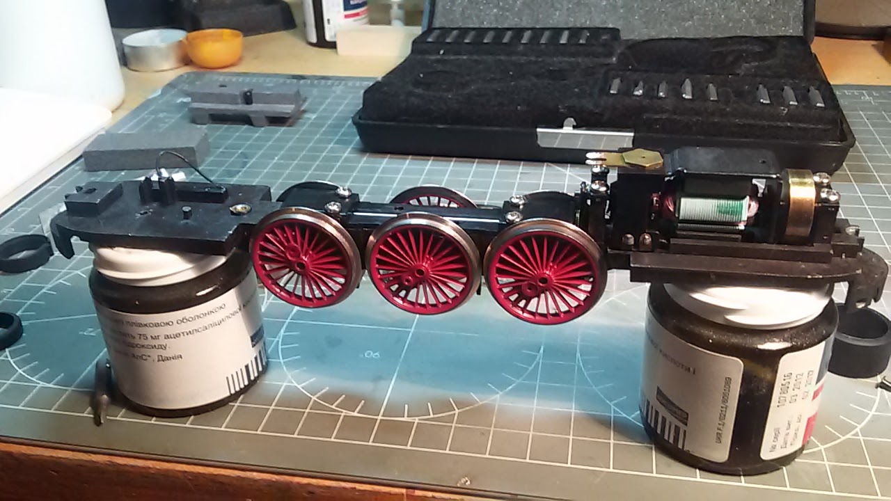

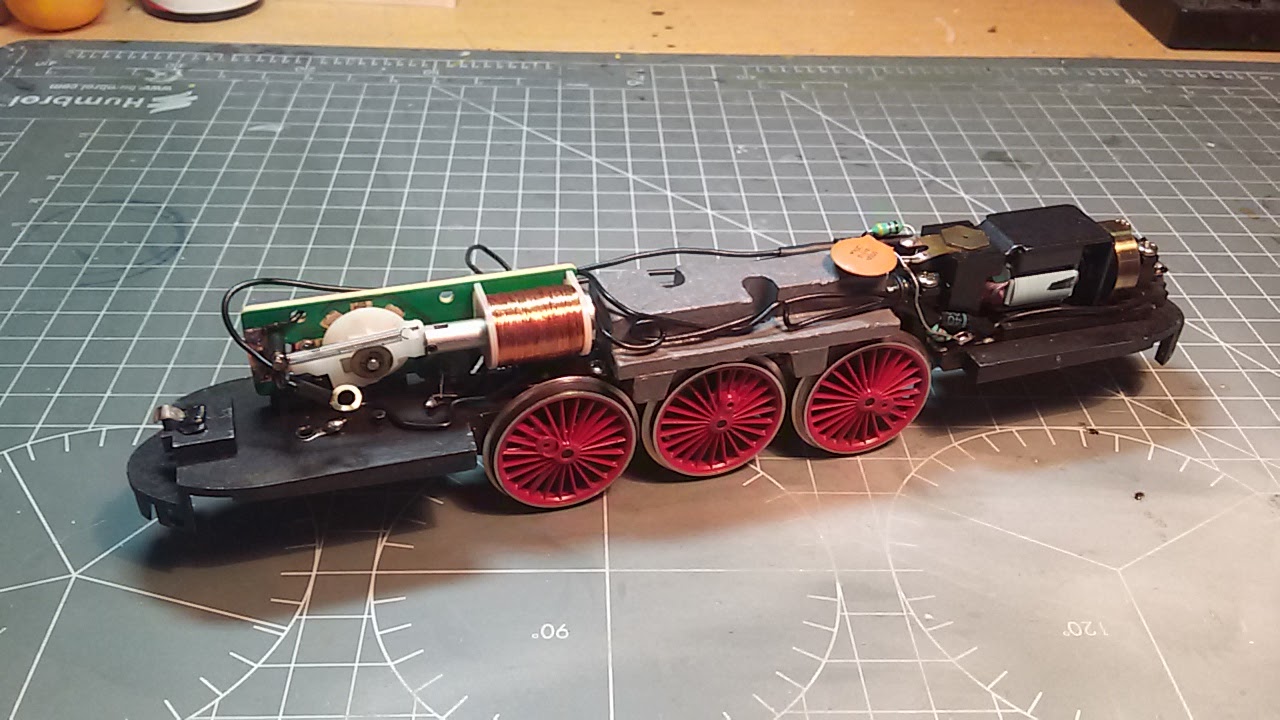

Подсобрал ходовую, накинул мотор, после чистки якоря и щеток на моторе был удивлен работе, очень тихо и ровно)))) :D
Места под звуковой декодер ВАЛОМ!))

Релюха даже не знаю там зачем и думаю она там не нужна. :? Передача от двигателя ременная,
я так вижу,значит лок должен ездить безшумно. :roll: Как там вагоны?Колпары то небось тоже

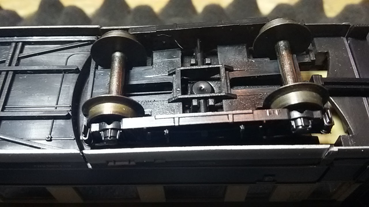

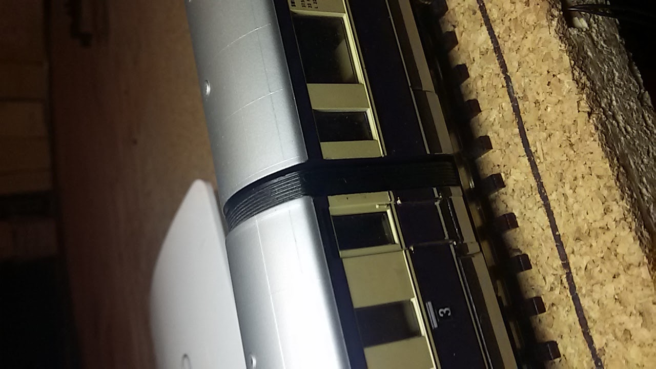

Вагоны очень легкие, полностью пластик, кол пары естественно дают кз., НО!!! суфле на вагонах превосходные, на прямом участке зазоров нет! На радиусах немного "ломаются" но не критично. Кол пары в Киеве есть в избытке :)
По реле, мало того что там солиноид цепь замыкается - размыкакет, при движении он еще крутит "колесо" пластиковое с контактами, они в свою очередь по дорожкам на плате скользят!!! :shock:

Реле служит для реверса. В двигателях переменного тока направление вращения меняется переключением обмоток.

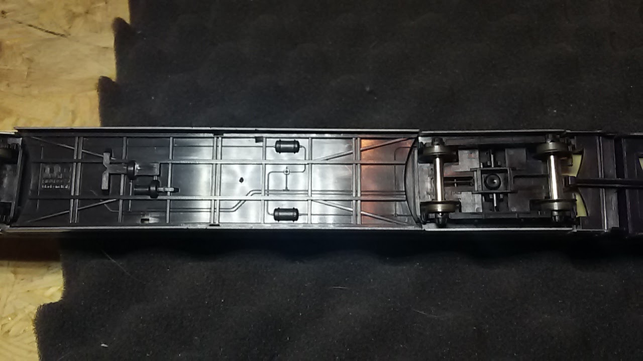

Пока занимаюсь поиском материала на токосъем и подбором прочих комплектующих, разбавлю тему вагонами, как и говорил, полностью пластиковые тележки тоже.

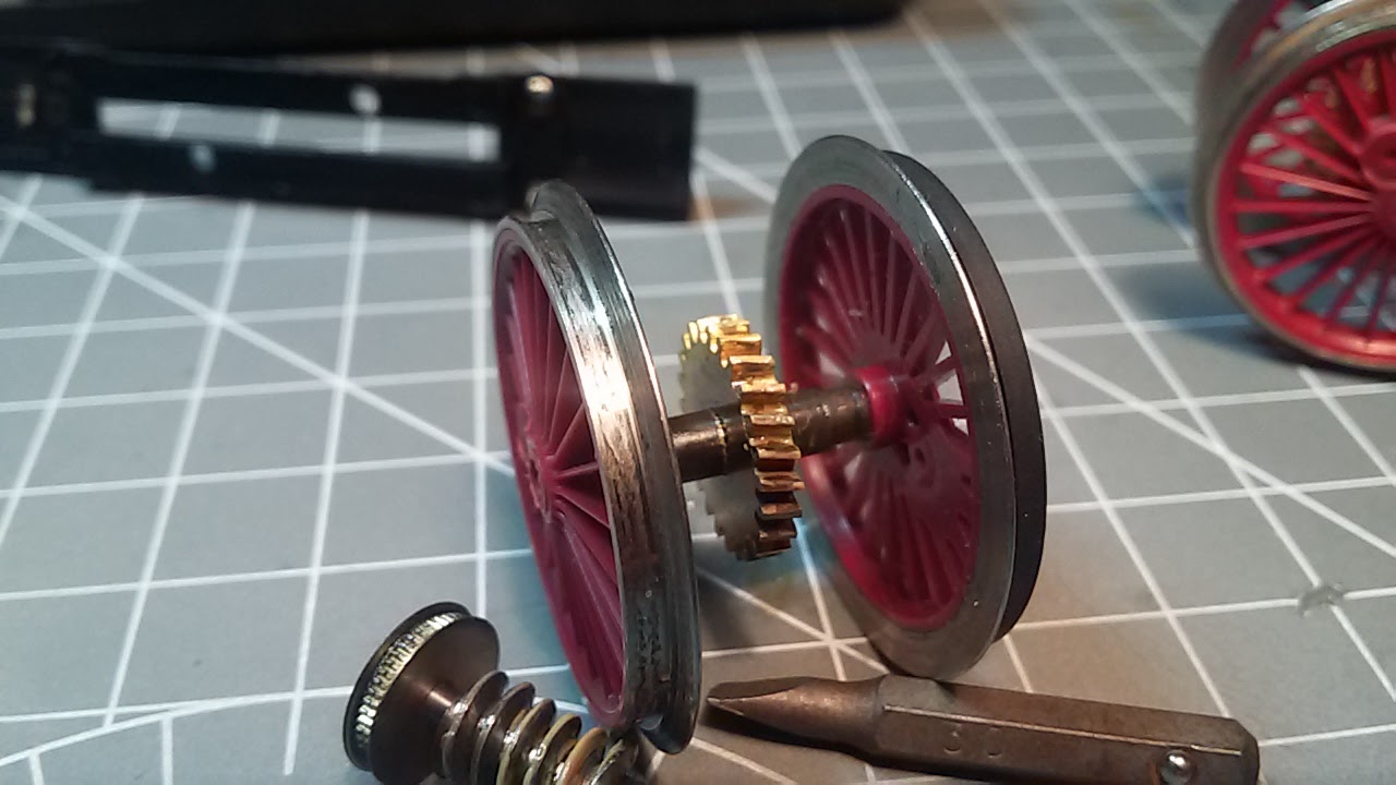

А в чем собственно проблема, все можно решить и надеюсь очень елегантно))) с сетом повезло, в начале пока не получил в руки, планировал снимать по одному колесу со спиц, точить фторопластовую втулку-изолятор и так далее, а тут все отлично вышло, спицы пластик, тележки метал но колеса на пластике сидят и за тележку не задевает, только токосем сделать а дальше проблем быть не должно.

Нет точить ничего не нужно, на вагонах заменю просто, изоляторы планировал делать на лок. если бы там железо было, пронесло, спицы пластик

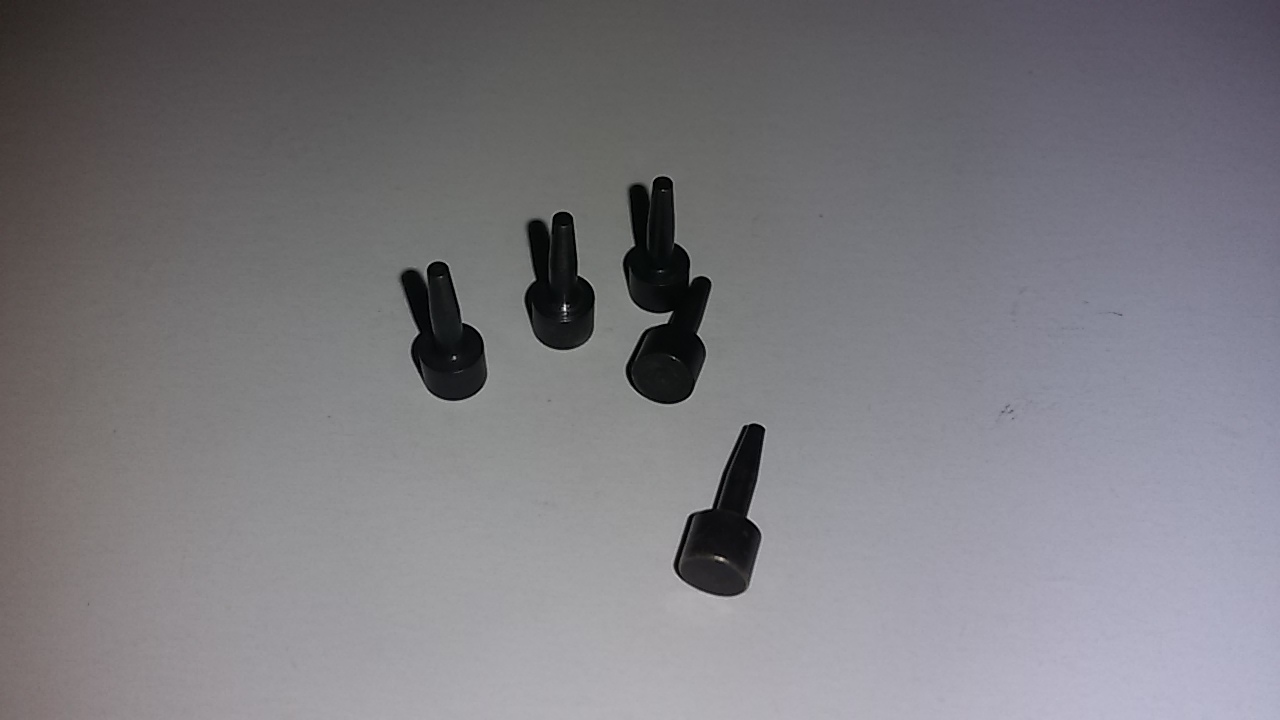

Пока что бы поддерживает ветку живой, лок достался без одного буфера, он же фиксатор корпуса на раме, сегодня получил от токарь новый комплект, вроде похоже))
