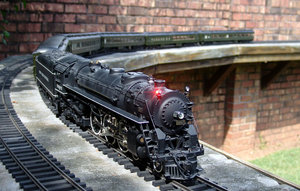

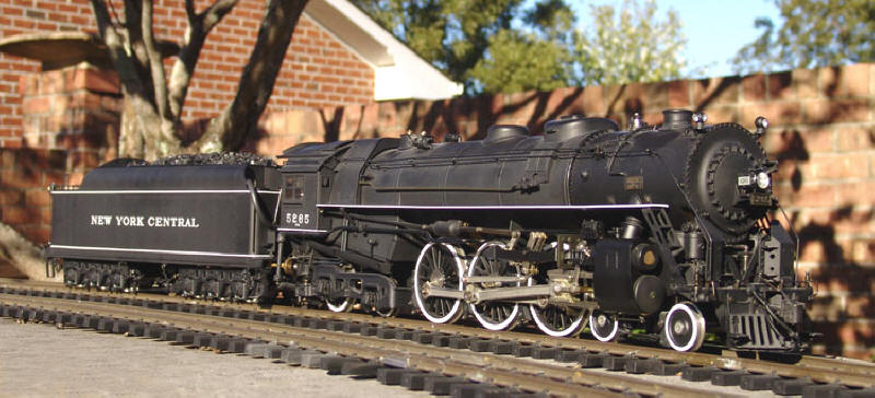

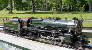

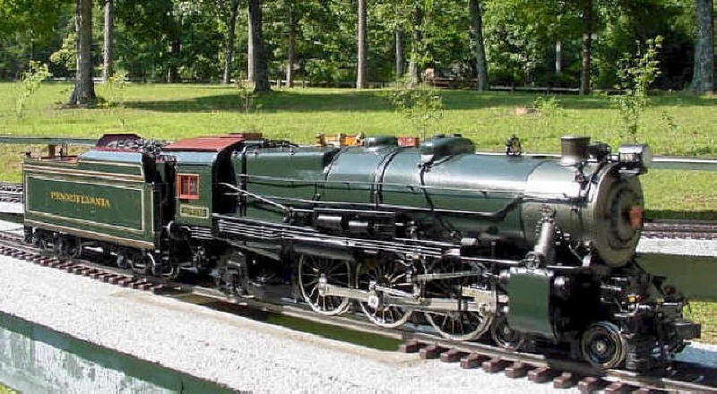

Следующим американским паровозом, который был запущен в производство в 1984 году был ближайший конкурент J1C - локомотив Пенсильванских жд (Pennsylvania Railroad -PRR) серии К4 Pacific. Прототипом послужил локомотив 5475, который был одним из первых паровозов этой серии железной дороги Пенсильвании. Паровоз служил на различных участках дороги в течение многих лет и вышел из состава действующих 30 апреля 1958 года.
Модель PRR К4 предназначена для отопления газовой горелкой. Котел с центральной жаровой трубой и четырьмя дымовыми трубами емкостью 300 мл. Масса модели с тендером – 5,2 кг, длина – 831 мм. Традиционно для моделей такого класса два цилиндра имели диаметр 13 мм при ходе поршня 20 мм. Набор оборудования также стандартный по полной комплектации.
Минимальный радиус проходимой кривой – 3 метра.
Тяговое усилие – 90 гр (макс.- 1 кг).
Всего было выпущено 580 экземпляров.

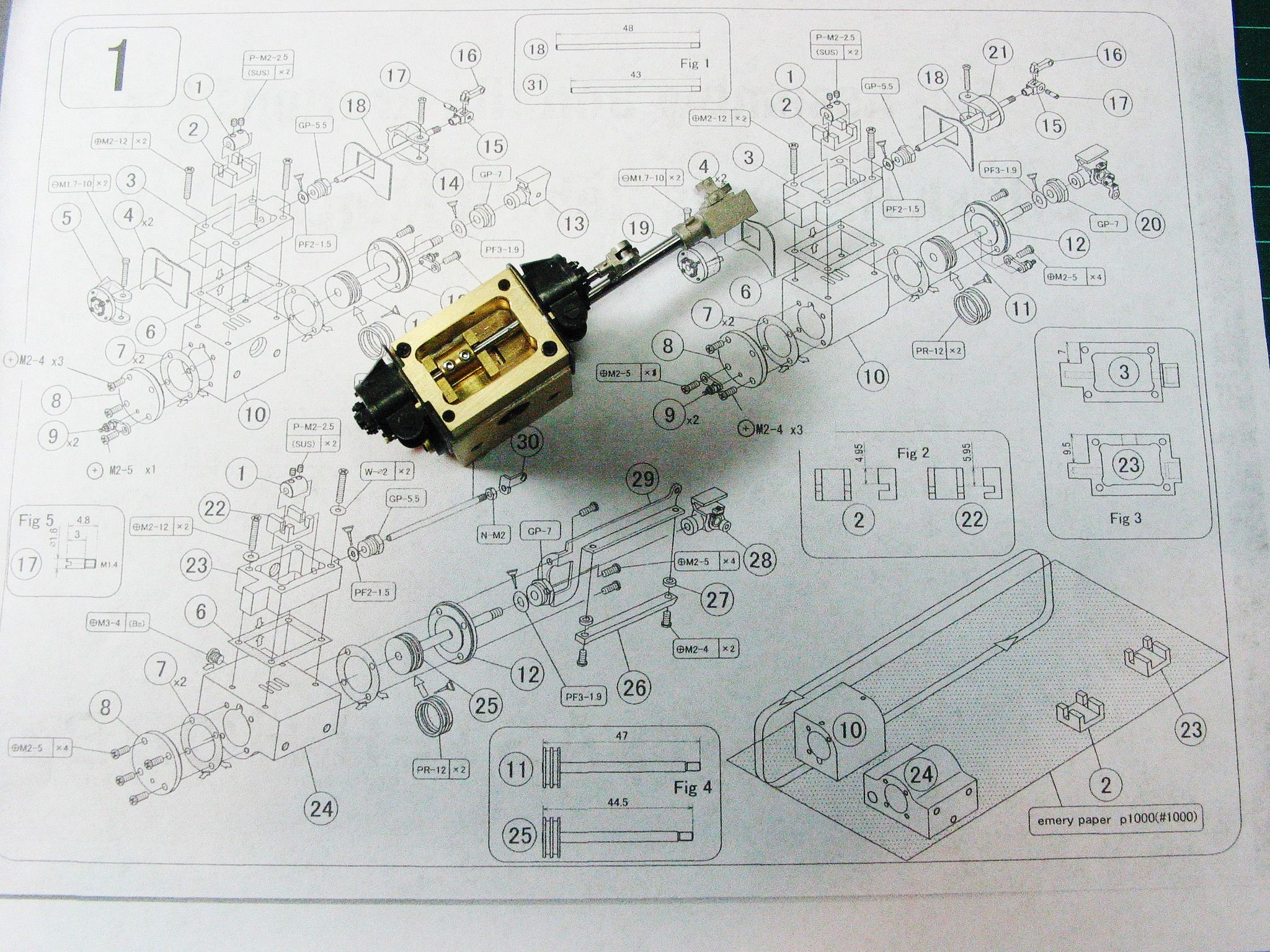

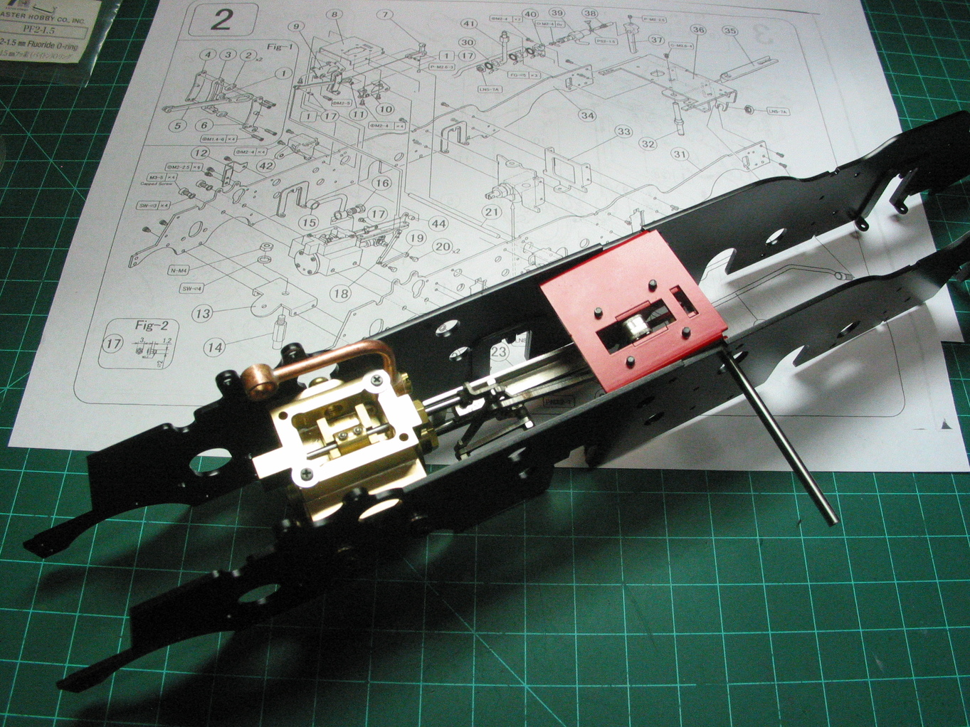

Период 1984 – 1987 стал для компании временем новых решений. Успешные двухцилиндровые модели заменили экспериментальные локи с тремя цилиндрами. Средний цилиндр размещался между полотен рамы и был соединен с кривошипной первой осью. Парораспределительный механизм также имел свои сложности. Решение не простое, но прекрасно себя зарекомендовавшее.

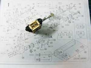

На фото ниже лист сборки внутреннего цилиндра и,собсно, он сам в раме модели (фотки тяжелые)

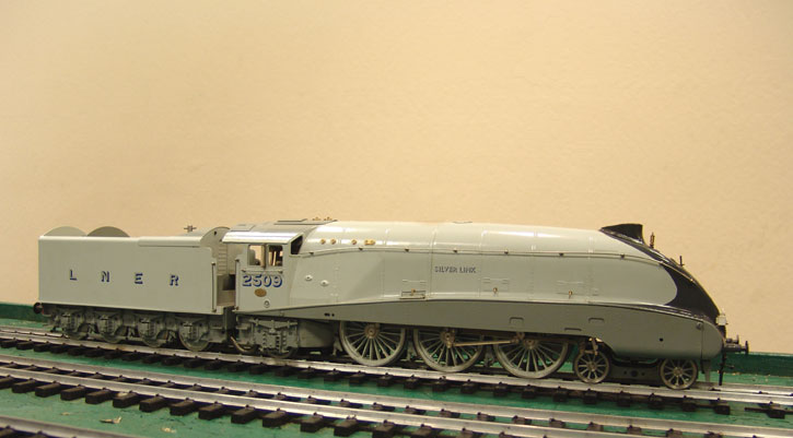

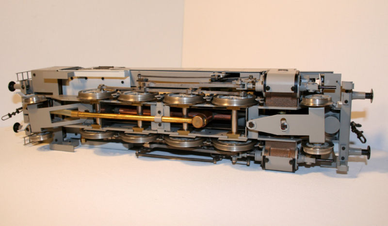

Первой 3-цилиндровой моделью 1984 года Aster Hobby стал известный британский паровоз LNER A-4 "Mallard" и его модификация LNER A-4 "Sir Nigel Gresley". А в 1987 году вышел LNER A-4 "Silver Link".
Все эти модели технически мало отличались. Вес 3,9 + 1,9 кг. Диаметр сцепных колес – 62 мм. Диаметр наружных и внутреннего цилиндров 12 мм, при ходе поршня 20 мм.
Котел с дымовыми трубами имел диаметр барабана 55 мм и длину 234 мм, т.е. довольно мощный. Емкость котла 280 мл. Запас воды в тендере 520 мл. Горелка спиртовая, вместимость бака – 120 мл.
Минимальный радиус пути – 2 метра.

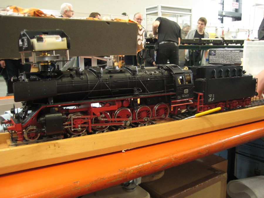

Удачная конструкция с тремя цилиндрами была применена для модели DB / BR 44 и SNCF 150 X.
Среди немецких стандартизированных локомотивов класса 42, 43, 50 и 52, основанных на базе BR 44, только 44-й и 45-й были с тремя цилиндрами. Этот прототип и был взят в производство.
Цилиндры модели не отличались от Малларда, но котел изменен. С этих моделей начал свой славный модельный путь тип котла С со спиртовым отоплением.
Паровоз Aster BR 44 / SCNF 150X назван Моделью Года 1985 года по версии «Eisenbahn / Modelbahn."

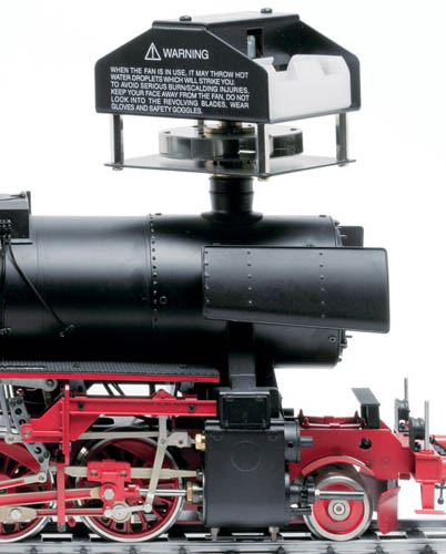

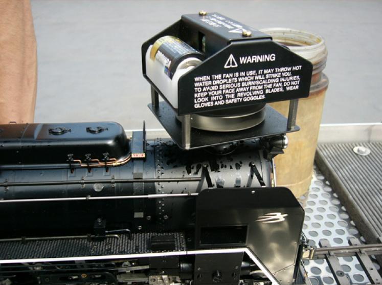

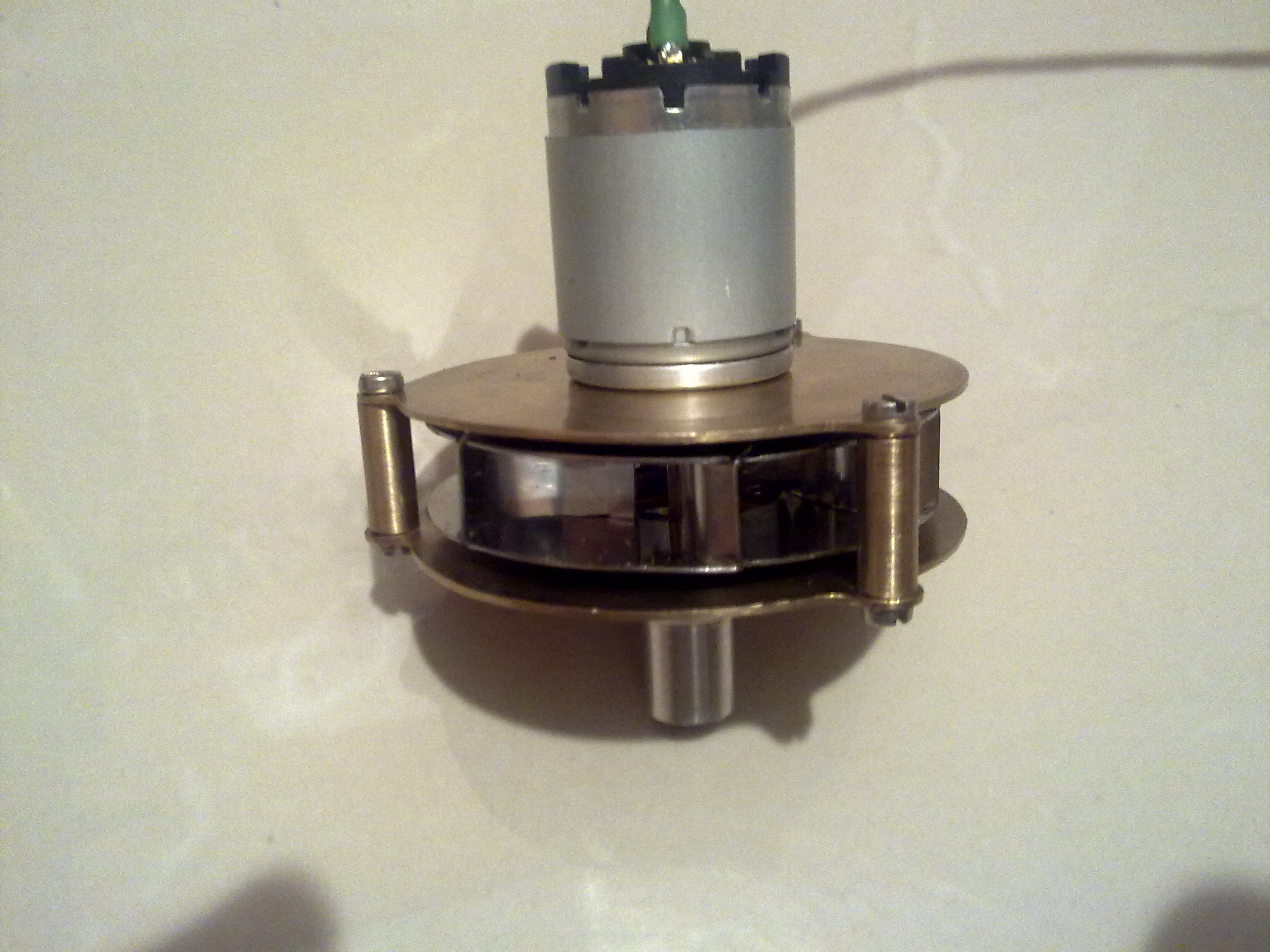

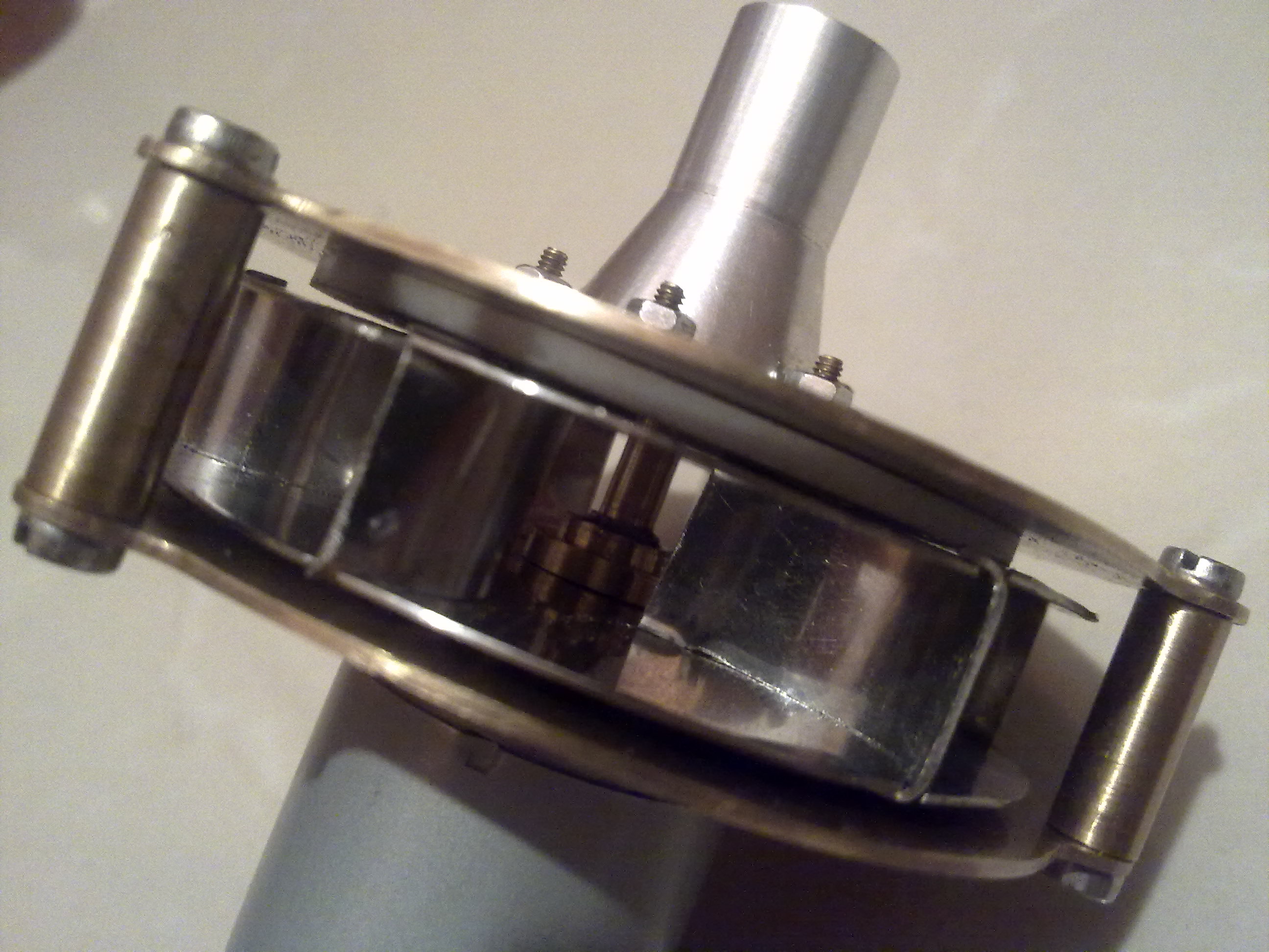

На фото BR 44 с установленным на дымовую трубу вентилятором тяги. Вентилятор создает разряжение в топке до тех пор, пока котел на нагонит давление пара около 2 кг. Затем его снимают и включают паровой сифон.
Применяют эту приблуду только для растопки угольных и спиртовых моделей. Газовым тяга не нужна. Горелка же инжекторная и воздух для горения подсасывается за счет энергии струи газа.
Я себе тоже такой винтокрыл замутил на базе движка от принтера :D

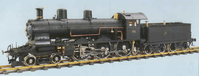

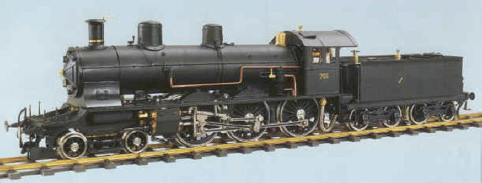

Впервые двойное расширение осуществлено в серийной модели в 1986 году швейцарского SBB А 3/5.
Прототип строился с 1902 по 1922 год швейцарским заводом в Winterthur для Jura-Simplon Railway, которая шла к французской границе, а также Gotthard Railway, которая направлялась к Германии. Позже эти железные дороги были объединены в Швейцарские федеральные железные дороги - Schweizerische Bundesbahnen (SBB). Отсюда название лока.
Для моделирования выбран локомотив № 705, 4-цилиндровый паровоз, сохранившийся в рабочем состоянии до наших дней.
Габаритные размеры модели: длина 591мм, высота 138мм, ширина 96 мм. Вес паровоза 3,2 кг, тендера 1,6 кг.
Тип котла: "С" с двумя дымовыми трубами диаметром 15 мм. Давление пара: 4,5 кг / см2
Цилиндры высокого давления (2 шт) : диаметр цилиндра 10 мм, ход поршня 20 мм
Цилиндры низкого давления (2шт): диаметр цилиндра 13 мм, ход поршня 20 мм
ПРМ: Walschaert с винтовым реверсом. Отсечка: 80%
Тендер для воды вместимостью 240 мл. Топливный бак: 115 мл спирта.
Ведущие колеса: диаметр 55 мм выполнены из нержавеющей стали
Колеса передней тележки: диаметр 25 мм из нержавеющей стали
Колеса тендера: диаметр 32 мм, изготовленные из цинкового литья.
Серия выпуска составила 364 модели.

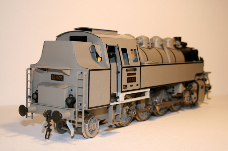

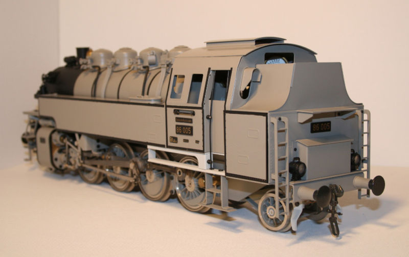

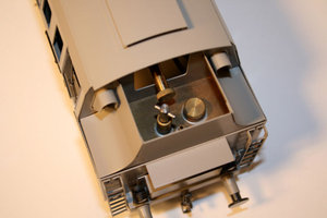

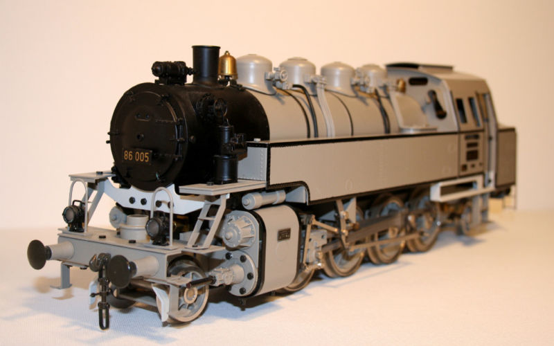

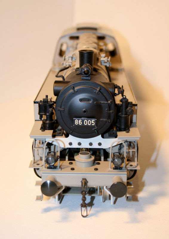

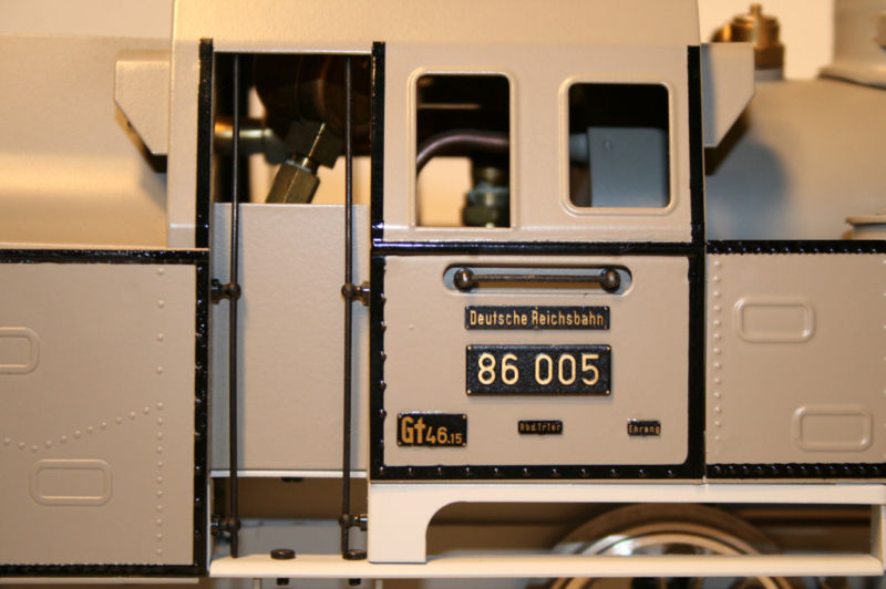

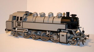

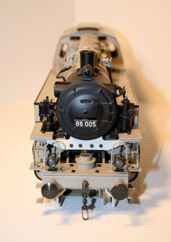

В 1987 году вышла в свет модель изящного танк-паровоза 1-4-1 BR 86 с двумя внешними цилиндрами. Прототип строился с 1928 по 1943 год для железных дорог Deutsche Reichsbahn. Паровозостроительные заводы Borsig, Henschel, Schwarzkopf, Florisdorft, Krupp за весь период производства собрали 774 локомотива этой серии. Компактная конфигурация и четыре сцепные оси с колесами относительно малого диаметра позволили развивать высокое тяговое усилие без пробуксовки. При этом достаточно высокие скорости паровоза были вполне приемлемыми для работы с пассажирскими поездами. Паровоз получился универсальным и использовался как в пассажирском, так и в грузовом движении.
Модель также очень интересна. Во-первых, отсутствие прицепного тендера не позволяла иметь достаточный запас воды, поэтому в модели был применен ёмкий котел Пот типа (помните, барабан которого омывается пламенем снизу по всей длине). Вместимость котла – 230 мл. В качестве топлива предусмотрен спирт. Другая особенность – малый радиус вписывания в кривые всего 2 метра. Отлично для 4-х сцепных осей. Простой, надежный и очень красивый паровоз! Всего выпущено 620 экземпляров этой серии.

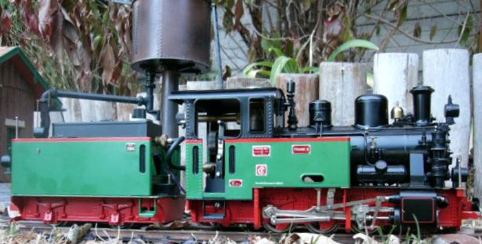

К концу 80-х компания Aster уже имела репутацию солидной модельной конторы с достойными конструкторскими и производственными мощностями. Учитывая потенциал компании, к ее руководству обратился немецкий производитель игрушек и жд моделей LGB А . Lemann с предложением построить живой паровоз в гартенбанном масштабе 1:22,5. Особым условием была простота конструкции и доступность для широкого круга неискушенных любителей.
Конечно, простота модели не всегда означает более простую конструкцию, чаще наоборот. Задача усложнялась тем, что LGB видели результат, исходя из своих предпочтений и технологий, а простейший привод электрических моделей в пластиковом корпусе с «игрушечной» деталировкой это не астеровский подход. LGB планировали продажи 3-х тысяч моделей под своими маркетинговыми лозунгами – просто, дешево, надежно. Для инженеров Asster это был серьезный вызов.

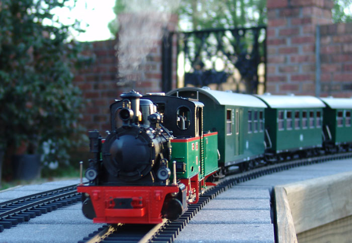

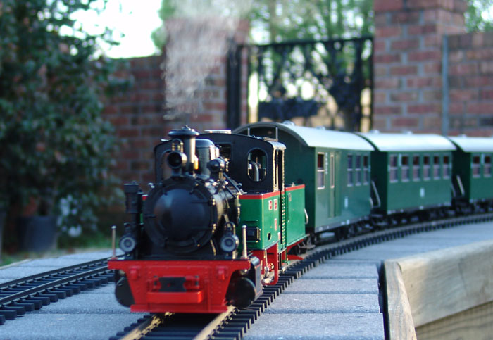

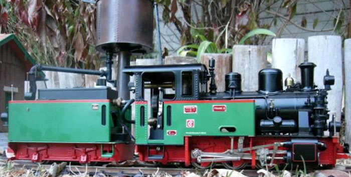

Тем не менее, партнерство состоялось. Прототипом был выбран узкоколейный паровоз Frank-S.
Прототип был построен в 1941 году заводом Хеншель для Heeresfeldbahn (немецкая военная железная дорога) хранился в депо до 1945 года. После расконсервации он был введен в эксплуатацию на Jüterog-Luckenwalder Kreiskleinbahn с присвоением номера дороги - №1. В 1949 году имя локомотива было изменено на BD 99 4652, под которым он продолжал работать до 1965 года . С 1966 по 1968 год паровоз эксплуатировался на острове Рюген. В 1974 году он опять был переименован в Frank-S и под этим именем сегодня живет на Jagsttalbahn близ Хейльбронна (Штутгарт, Германия).
Характеристики этой необычной модели следующие:
Длина: (по буферам) 472 мм (267 мм + тендер 181 мм)
Ширина: 106 мм; Высота: 138,1 мм
Вес: 4,3 кг (3,0 кг + 1.3 кг тендер)
Количество цилиндров - 2, диаметр 15 мм, ход 16 мм
Все колеса изолированы. Диаметр колес паровоза 31 мм 9 спиц, тендера – 24 мм.
Котел с дымовыми трубами центрального типа вместимостью 180 мл.
Тип горелки: газовая (бутан). Газовый баллон: длина 84 мм х 35 мм диаметр
Вместимость: 40-45 мл (норм), 68 мл (полн)
Заказчику преданы 3028 экземпляров этого садового паровоза.

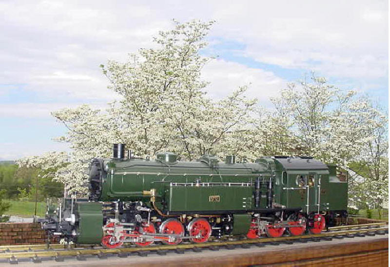

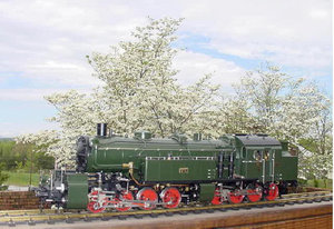

В том же 1989 году состоялся еще один пример интересного сотрудничества. На этот раз заказчиком выступил швейцарский Fulgurex – давний партнер и дилер Aster. Клиент просил рассмотреть возможность изготовления сочлененных паровозов системы "Маллет". Конструкторский отдел ахнул! 2-х рамный 4-х цилиндровый паровоз двойного расширения с гибкими паропроводами очень непростая задача.
Погоревали-погоревали, но делать нечего… В итоге разработали и выпустили в этом году Маллет 0-4 -0 + 0-4 -0 в двух версиях: черный BR 96 и и зеленый Баварский GT 2 х 4/4 (по 200 штук каждого). На сегодняшний день эти модели с тандемными цилиндрами двойного расширения на шарнирной раме считаются одними из самых сложных локомотивов компании. Как и прежде, решение было основано на предыдущих разработках и экспериментах. Технология 4-х цилиндровых машин с двойным расширением пара была уже отработана на SBB 3/5 и Chaeplon, шарнирная рама - на Big Boy.
Модели получились с впечатляющими характеристиками:
Общий вес: 6,8 кг. Габаритные размеры: длина: 555 мм, ширина: 104 мм, высота: 147 мм.
Машина:
Передние цилиндры низкого давления диаметром 13 мм х ход поршня 18 мм
Задние цилиндры высокого давления диаметром 10 мм х ход поршня 18 мм
Тип котла: тип "С" (54 мм Внешний диаметр х длина 280 мм)
Вместимость воды: 360 куб.см при 80% заполнении
Давление пара : 4,0 - 4,5 кг / см2
Оборудование: 2 предохранительных клапана, регулятор, кран сифона, кран манометра, манометр, свисток, клапан свистка, 2 байпасных крана подачи воды, проточный водонагреватель ёмкостью 10 см3
Подача воды осевым насосом с плунжером Д5мм и ходом 6мм. Ручной насос установлен в баке справа.
Подача смазки: Лубрикатор в резервуаре для воды (слева), емкость 140 куб.см
Топливный бак: Емкость 170 мл . Горелка: спиртовая с четырьмя стаканами.

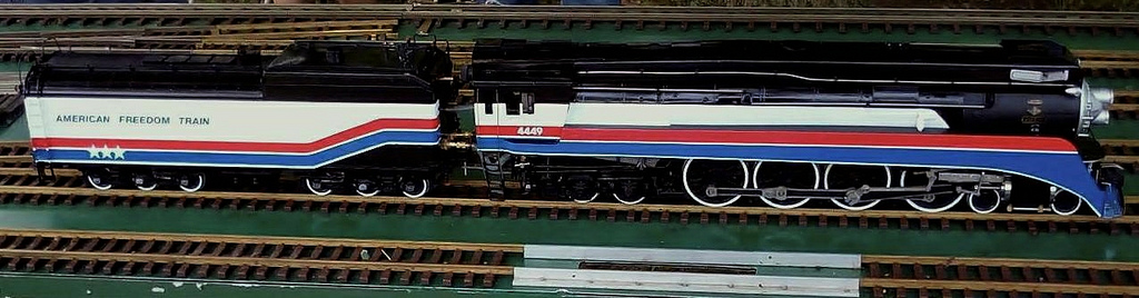

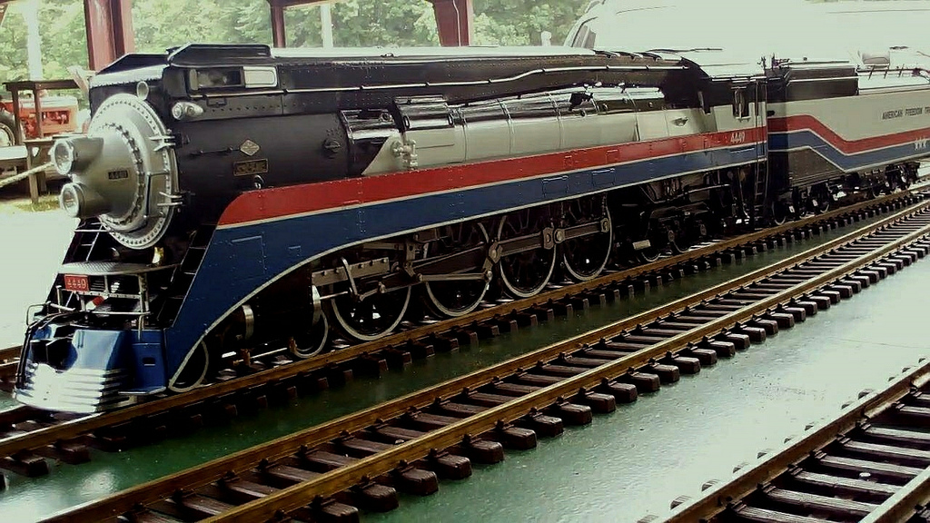

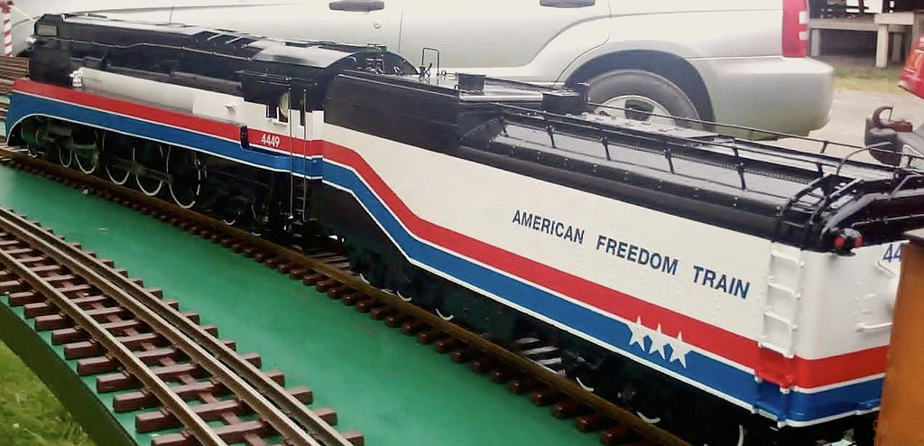

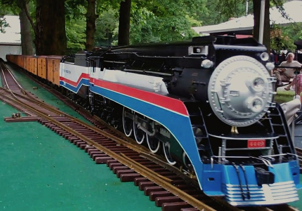

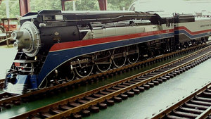

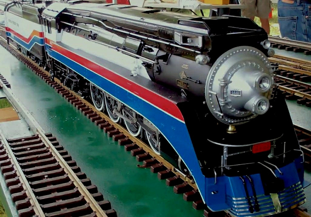

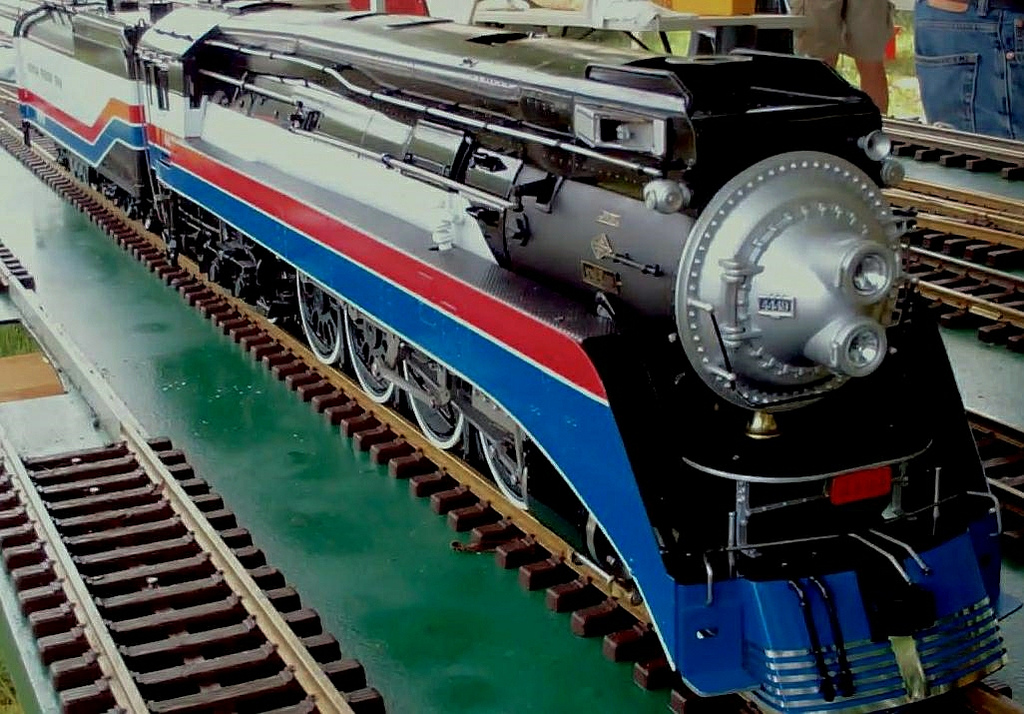

В "Золотой век" американских жд, который последовал за Великой Депрессией, Southern Pacific, как многие американские железные дороги, включилась в жесткую конкурентную борьбу на рынке пассажирских перевозок. С целью привлечения новых пассажиров на живописной линии от Лос-Анджелеса до Сан-Франциско компания сформировала шикарный поезд с паровозом SP GS-4 "Daylight" и вагонами Pullman, окрашенными по фирменной схеме в красные, оранжевые и черные цвета. Мощный локомотив развивал скорость до 70 миль в час и свободно тянул 14 вагонов поезда на подъеме 2,2%.
Aster Hobby выпустила модель этого красивого лока, взяв за прототип наиболее известный из всех GS4s № 4449. Этот паровоз был приписан в депо Портленд, штат Орегон, где стараниями местных энтузиастов до сих пор поддерживается в рабочем состоянии. Во время празднования двухсотлетия американской жд этот локомотив выступил основным «гвоздем программы» во главе фирменного поезда American Freedom Train в обновленной цветовой гамме.
Вес модели составил 19,4 кг (11,4 кг. + Тендер 8,0 кг). Длина паровоза 624 мм, тендера - 440 мм. Высота соответственно 156 мм и 145 мм. Колеса из нержавеющей стали диаметром 62 мм, буксы на подшипниках Д8 мм. Минимальный радиус: 3 м
Машина имеет два цилиндра диаметром 15 мм. Ход поршня 22мм.
Тип котла локомотивный, емкостью 460 мл. Рабочее давление пара от 3,5 до 4,5 кг / см2. Отопление модели предусмотрено спиртом, но встречаются переделанные угольные версии.
Has thanked: 1207 times
Re: Живые паровозы от Aster Hobby
Да уж, на ногу лучше не ронять :lol:

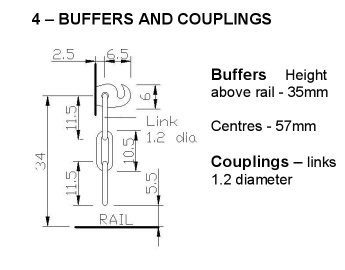

А ты не знаешь, что за сцепки применяют в этом масштабе? На паровозе декоративное что-то, или рабочее?

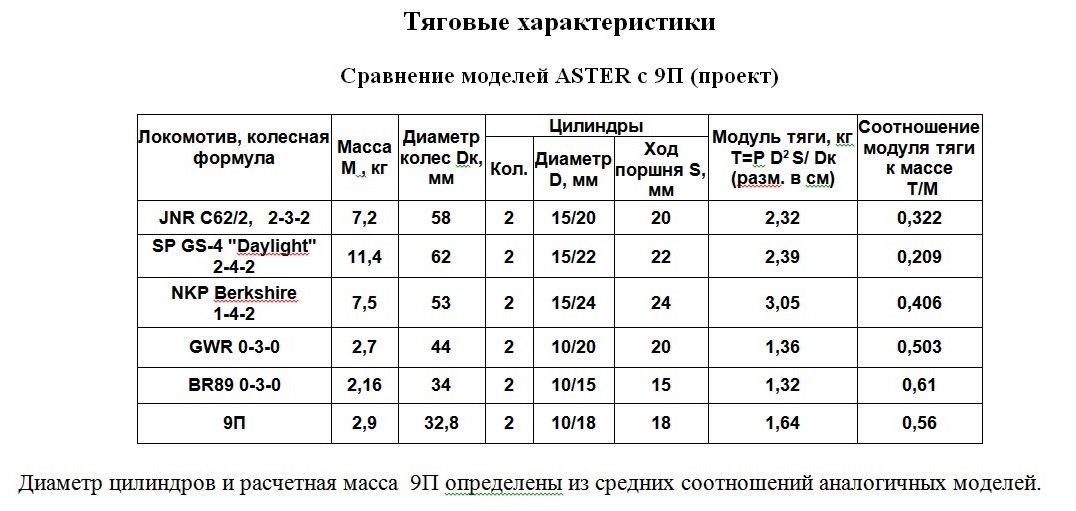

Диаметры цилиндра, ход поршня, давление пара, диаметр колес, размер и конфигурация котла - это те кирпичики, которые составляют основу удачной паровой модели. Прогадаешь с одним из этих параметров и паровоз нормально работать не будет.
Как-то в старой книге нашел интересную характеристику паровозов - модуль тяги. Им увязываются все перечисленные параметры
На этапе расчета своей модели взял модуль тяги за основу в сравнении с моделями Aster.
Пришел к выводу, что конструкторы Aster также уделяют этому особое внимание. Видны закономерности подбора цилиндров, колес, массы модели для магистральных и небольших локов, для пассажирских и грузовых, для только сцепных осей и паровозов с тележками
Так что, думаю, указывать точные данные астеровских моделей не лишне. Вдруг кому-то понадобится для расчетов :ugeek:

Muton писав:А ты не знаешь, что за сцепки применяют в этом масштабе?
Сцепка в основном винтовуха. Стандарт G1MRA, катающий Aster, других не даёт
Принцип модельной сцепки на американцах так и не разобрал. Очень актуально. Где бы найти детальные подробности?
