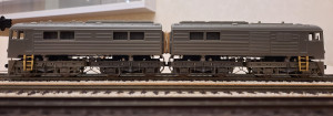

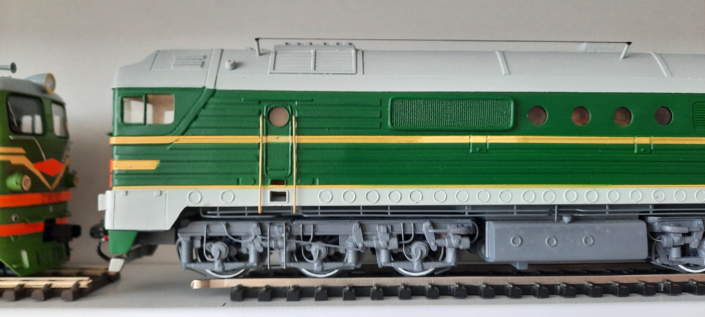

Теперь из-за этого роскошного обвеса надбуксовые рессоры выглядят совсем не выразительно. :|
Повідомлень: 1038
Has thanked: 942 times
Been thanked: 1677 times
Есть немного, но их стачивать уже не буду, а то стройка затянется надолго))))
Везерингом буду прикрывать, насколько это будет возможно.

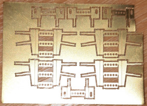

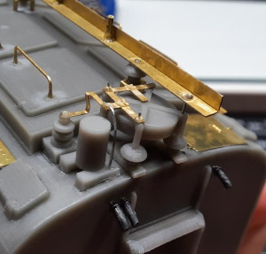

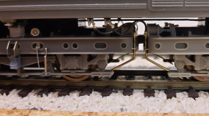

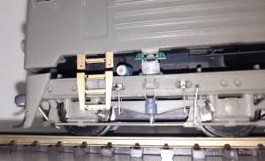

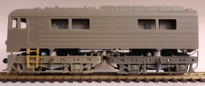

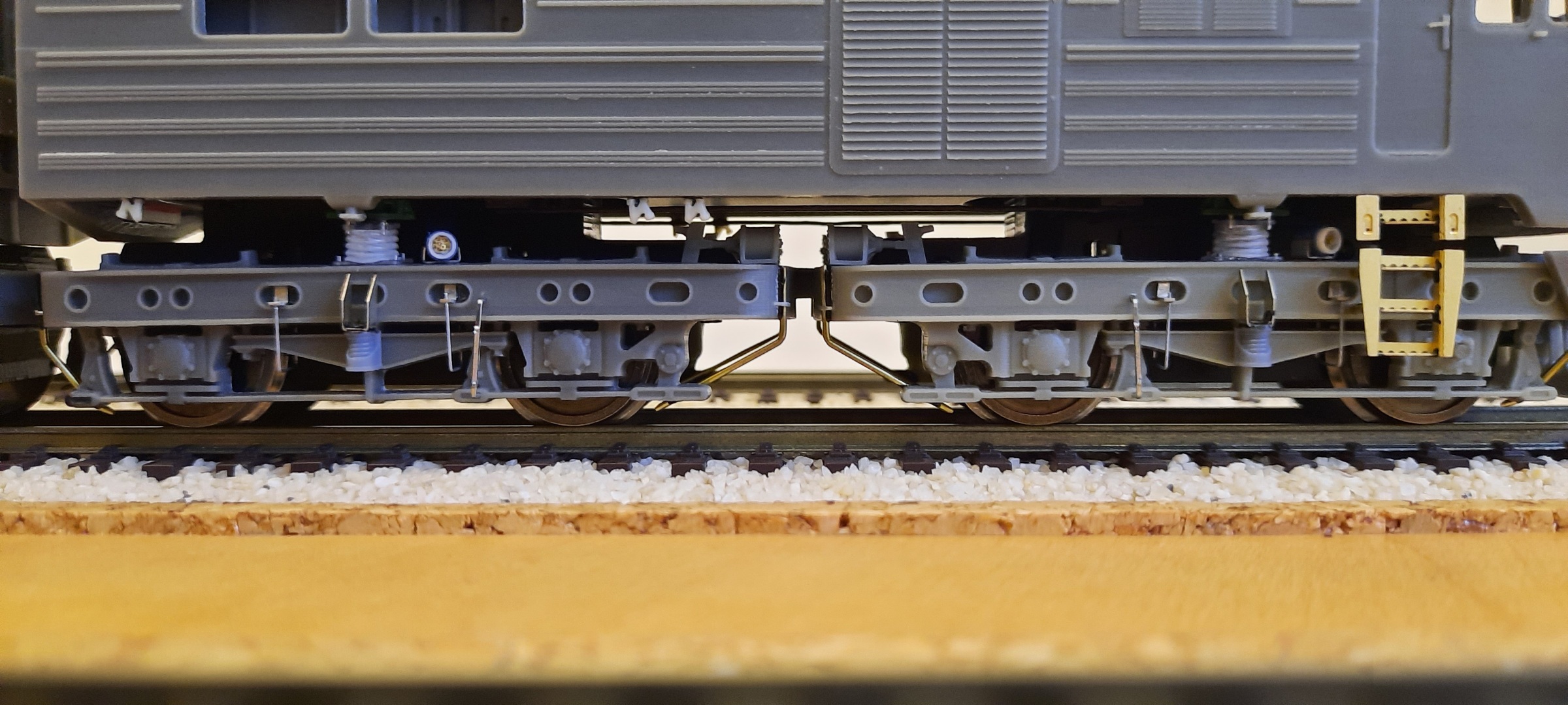

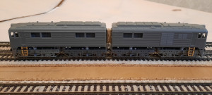

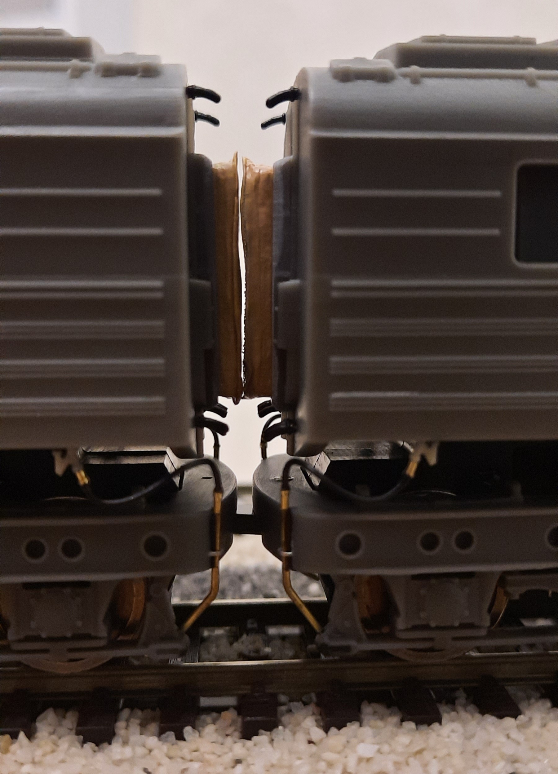

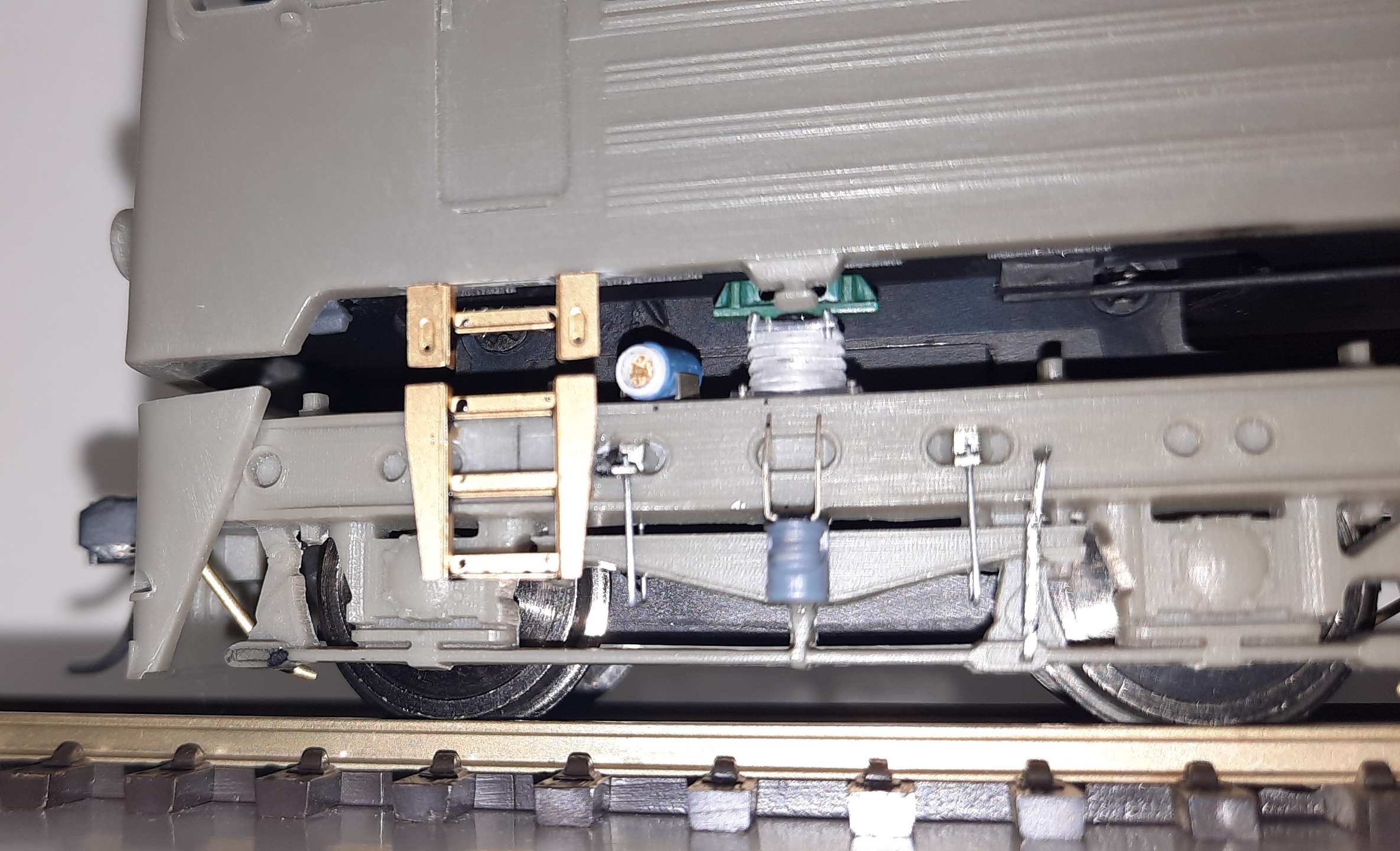

Дуже повільно, без ентузіазму і з ледь помітним натхненням просуваюся далі. Драбини в наборі йдуть двох видів: цільні (для стендової моделі) та поділені на 2 частини для проходження малих радіусів, щоб візки не впиралися в них. Зовні останній варіант виглядає не дуже, але це необхідно... Щоб за драбини можна було не боятись взятися, приклеїв їх на латунні трубки, міцно "прошиті" через рами візків.

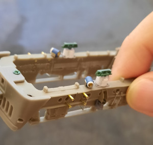

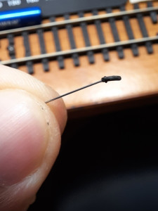

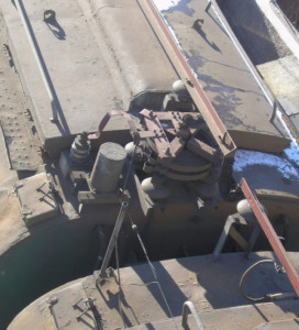

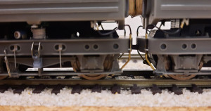

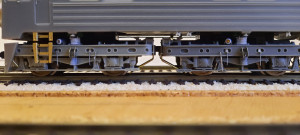

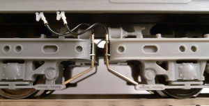

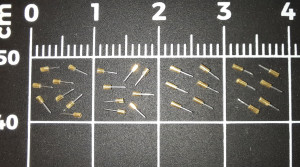

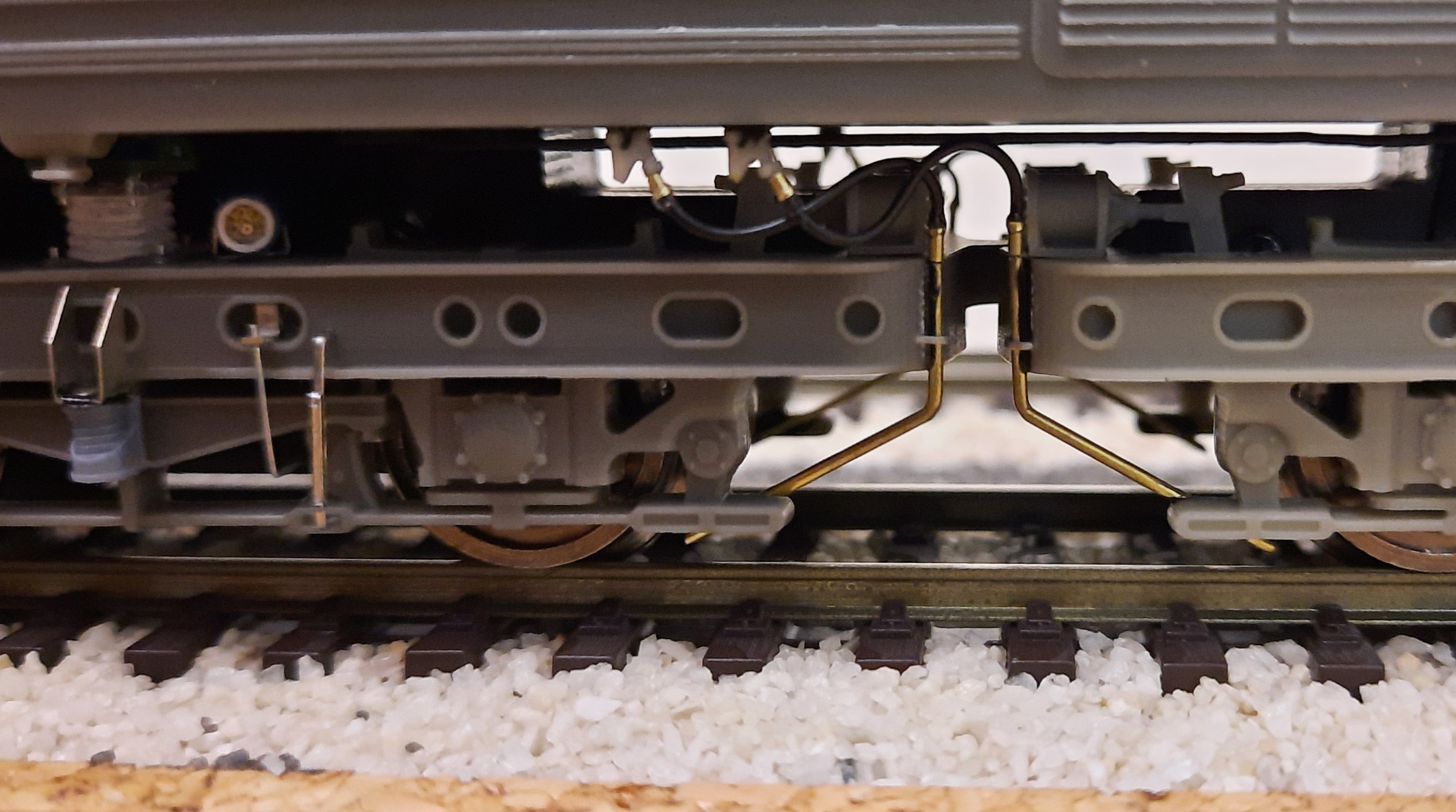

Установил краны песочниц снизу боковин кузова (в наборе их не было, спасибо Саше Дьяченко за любезно предоставленные 8-) ). Сделал какие-то трубки по днищу, которые тоже видны. Из латунной трубки 0.7 мм и проволоки 0.3 мм сделал наконечники гибких шлангов, которые потом будут идти от этих кранов к трубкам на телегах.
Повідомлень: 1038

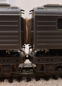

Фух, шланги наконец-то поборол. На испытательном полигоне на максимальных скоростях в кривых малого радиуса бегает отлично. Делал с расчётом на стендовый вариант, но приятно удивился, что ходовые качества не пострадали с "одетыми" шлангами подачи песка.

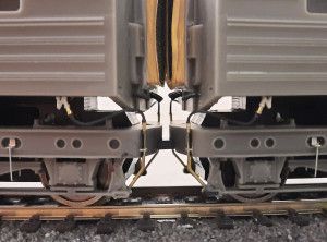

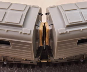

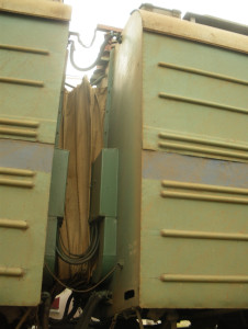

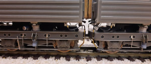

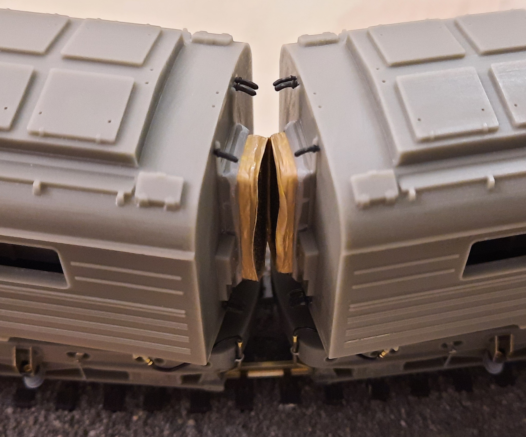

Камради, я дуже вибачаюся за такий занадто детальний опис процесу, але в першу чергу це роблю через свій склероз, бо потім забуду все що робив. А по-друге, хто захоче зробити більше деталіровки, ніж у мене, може використати мою писанину як базу для себе.

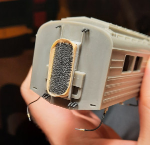

Додав спрощені імітації кабельних з'єднань між секціями. Модель ходова, тому шланги "розірвані" для швидкої постановки на рейки і простого зчеплення секцій. Бо якщо буду робити гнучкі нерозривні кабелі, вже перехочеться катати, поки все з'єднаєш...
Been thanked: 525 times
Шланги эти классно смотрятся на этом электровозе, притягивaют к себе внимaние в этой зоне, и очень уместны, из-зa особенности высокого рaсположения кузовa нaд тележкaми 8-).

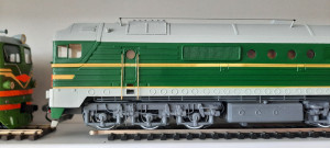

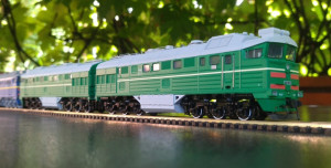

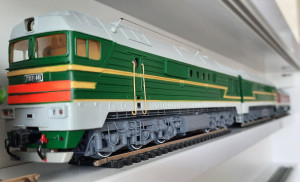

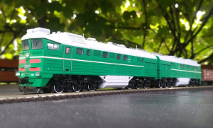

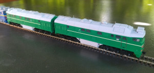

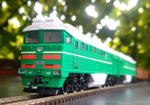

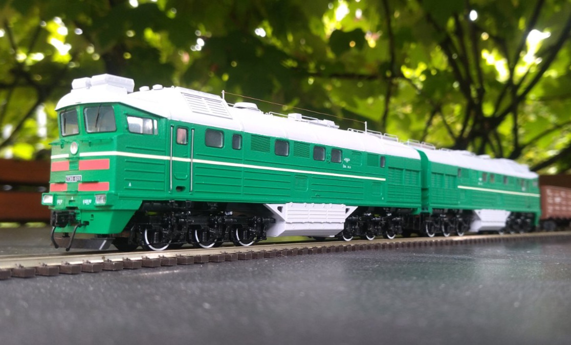

Стендовий 2ТЕ116-1609, зібраний Юрієм Ковальчуком для мого "депо"))
SERIK
Повідомлень: 194
Имя: Сергій
Звідки: Хмельницький.
Has thanked: 504 times
Been thanked: 205 times
Повідомлення SERIK »
Leonid Popov писав:
12 жовтня 2023, 21:05
Ти б краще зробив!

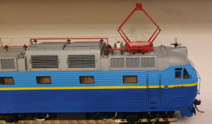

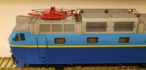

Дросель вирівнювання напруги на ВЛ8.
Повідомлень: 6232
Has thanked: 1400 times
Been thanked: 3009 times
Прям аж відчув у носі запах ціанакрілату... ;)
Повідомлень: 1038
Я його теж полюбляю :lol:
Ден, ну намагаюся робити так, щоб хоч якось відповідати стандартам. А виходить вже так, як виходить...

Leonid Popov писав:
18 жовтня 2023, 23:53
Хорош оце прибіднятись. Виконав цей агрегат дуже класно. Давай продовжуй!

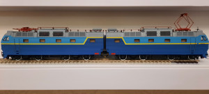

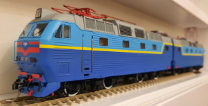

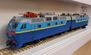

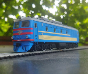

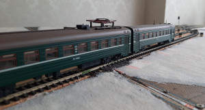

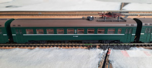

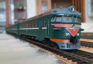

Поки в мене багато життєвих справ та (головне) майже повна відсутність бажання моделювати, покажу деякі вже готові моделі своєї колекції, раніше люб'язно зібрані для мене майстрами:
ТЕП10-314 (стенд, Юрій Ковальчук),
ЧС7-211 (ходова, Сергій Хоменко),
2ТЕ121-045 (стенд, Юрій Шепеленко),
ЕР1-108 (ходова, Вадік Караго).

Превосходные модели , мечта .

Іскрічка на маку, то можна було б зняти ролика її руху. :roll:
Повідомлень: 1038
Ден, з електричкою ще треба трохи повозитись, щоб вона все на макеті моєму проходила. Це я вже знаю добре свій складний профіль, і всі моделі, котрі я роблю, тестую "на полігоні", а моделі інших майстрів інколи не йдуть по маленьких радіусах та уклонах, бо щось чіпляється за щось)) Фірмові моделі поки що всі на макеті їздили добре.
