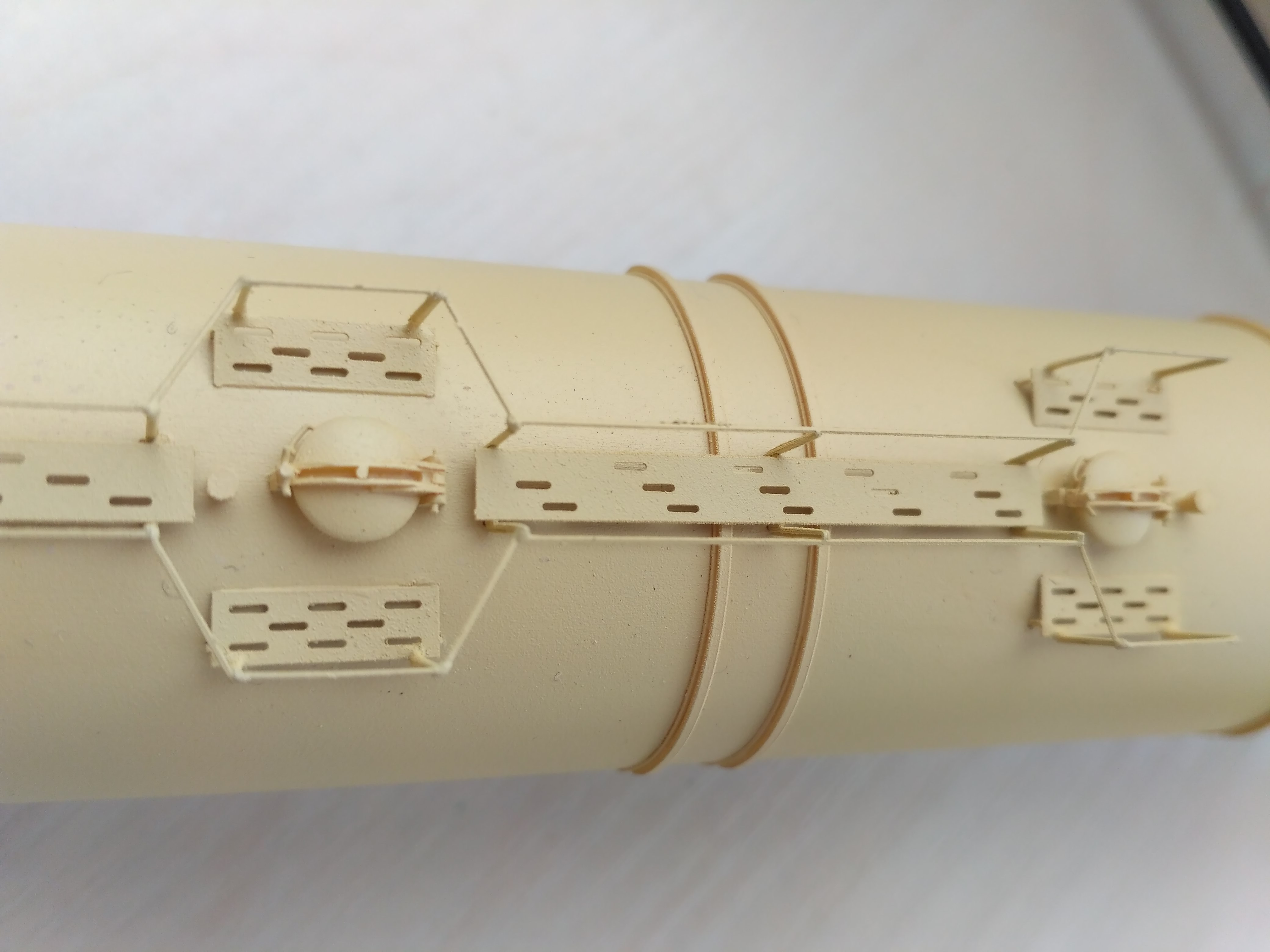

Вскоре появился его восьмиосный собрат.

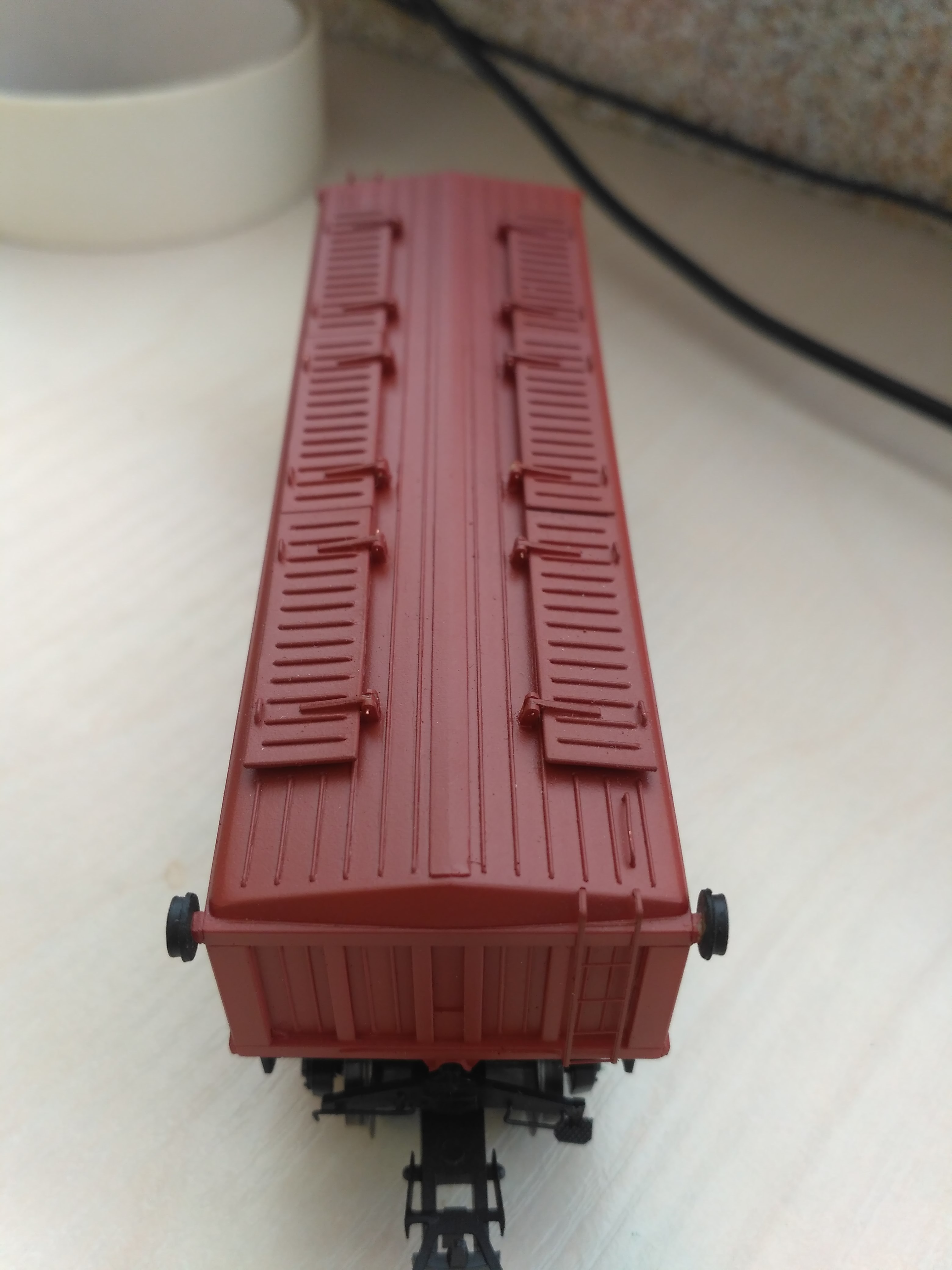

Повідомлення Xoma »

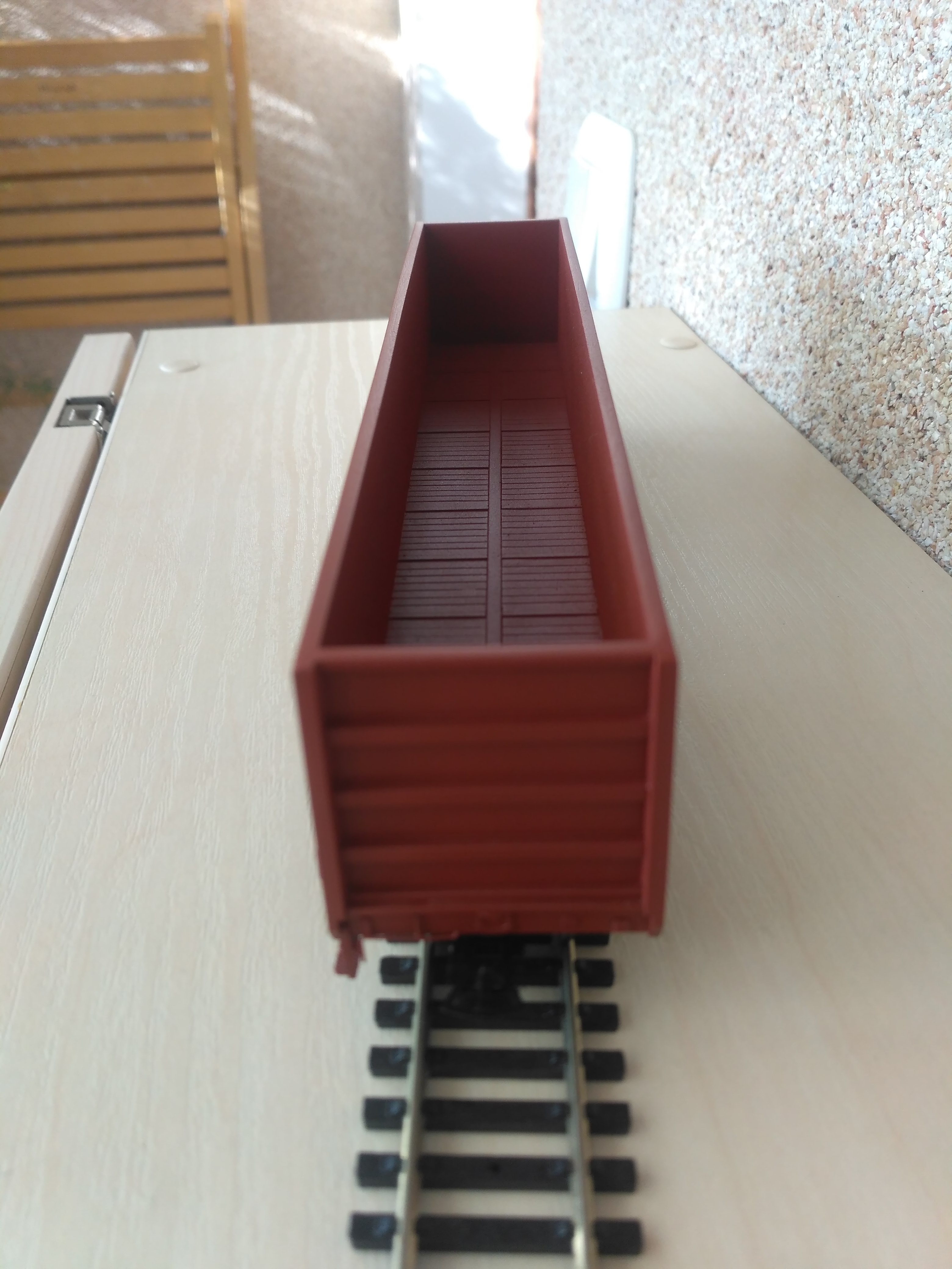

Дальше вышла серия битумников, по иронии судьбы одновременно с "моделой". Вагон остался со следами крушения полки.

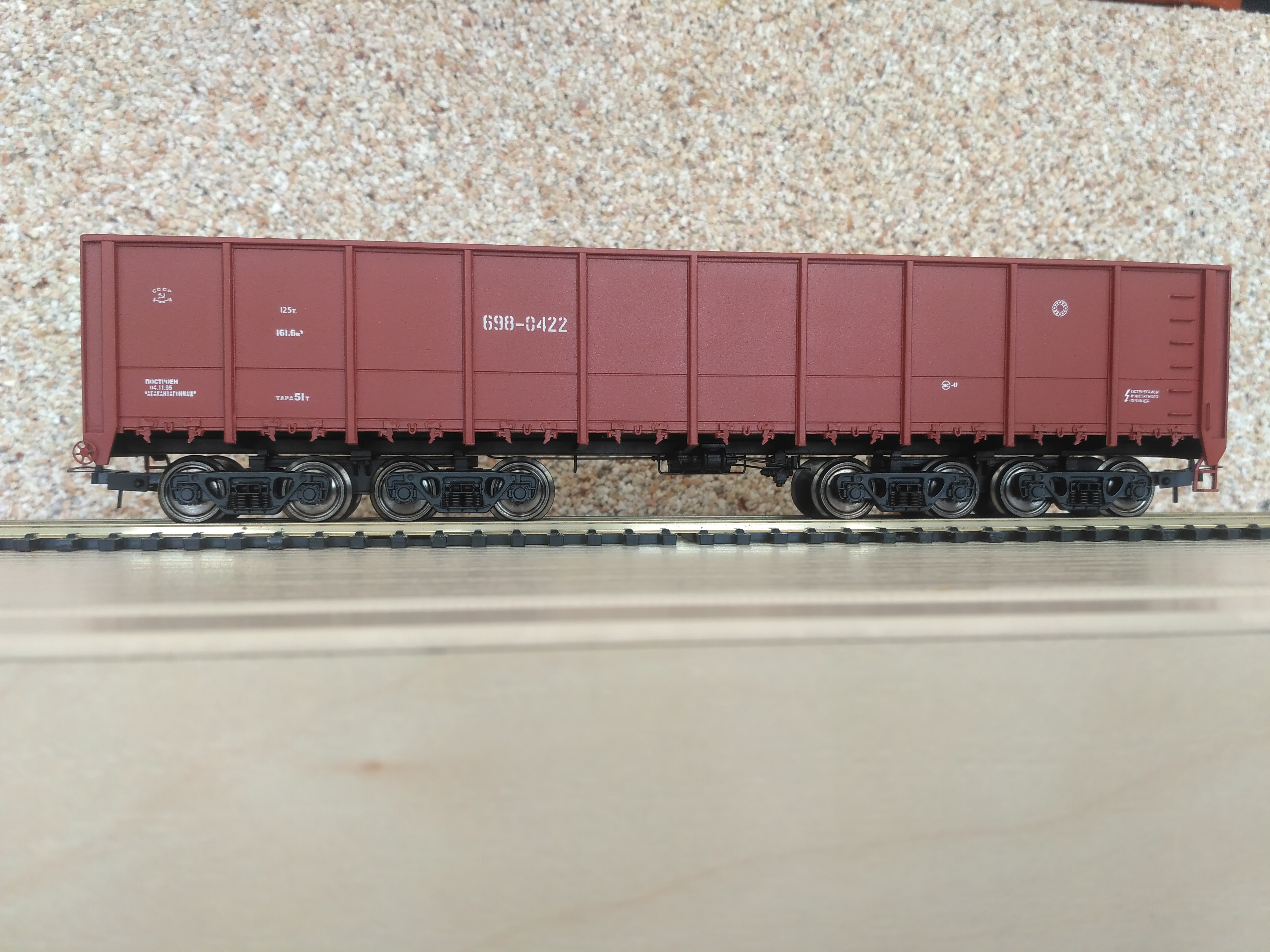

Извините за паузу, решил довести начатое до конца.

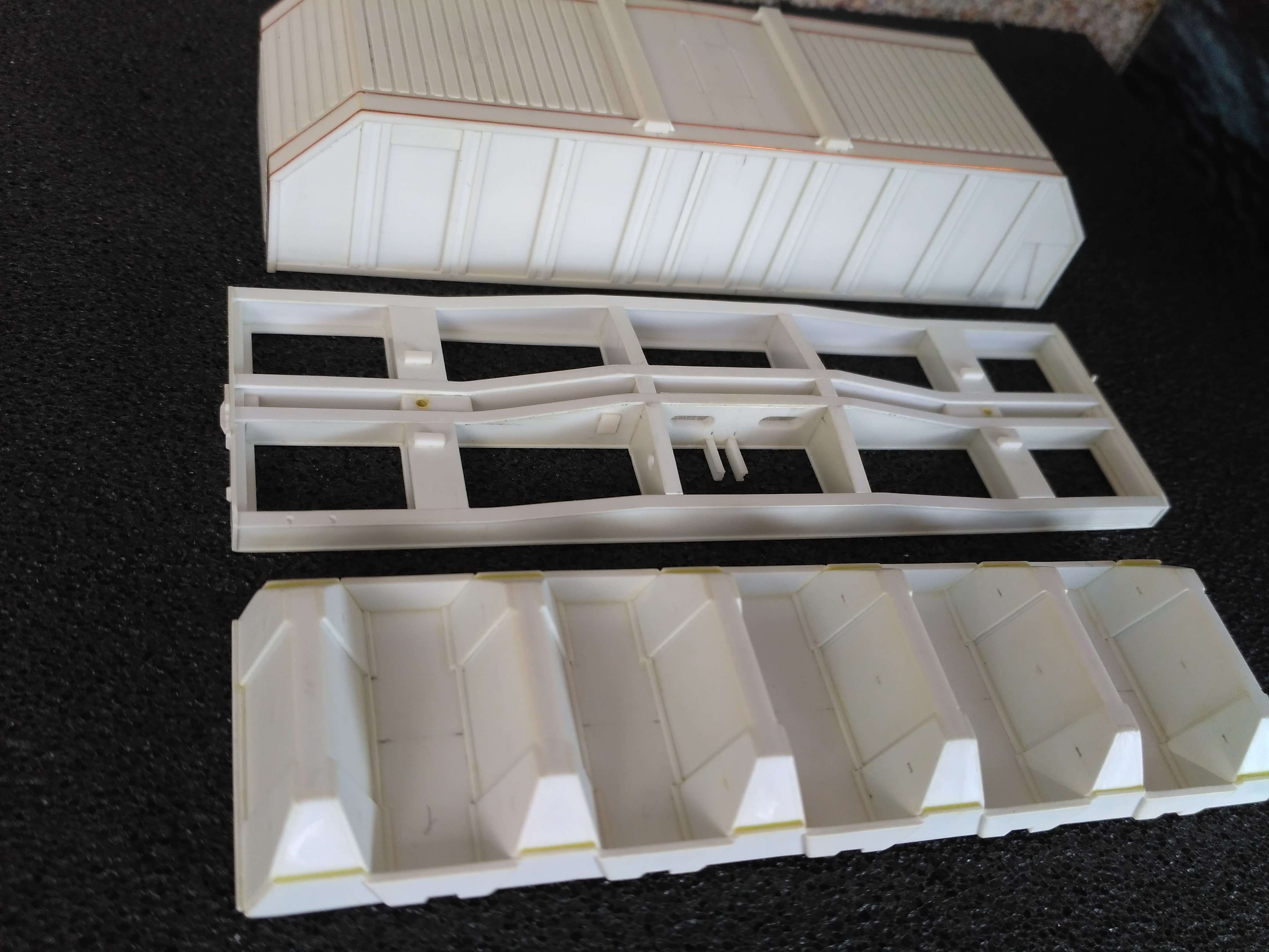

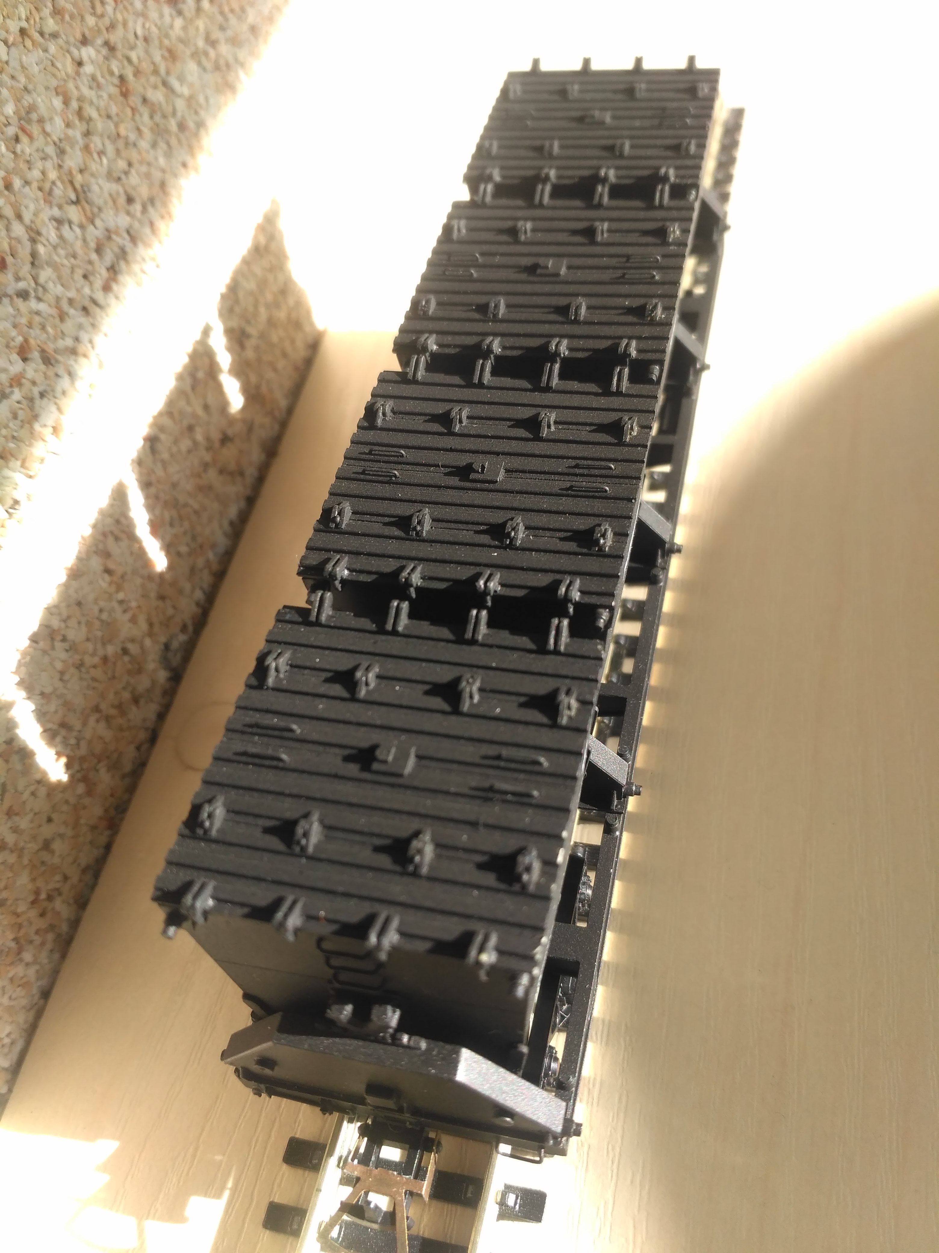

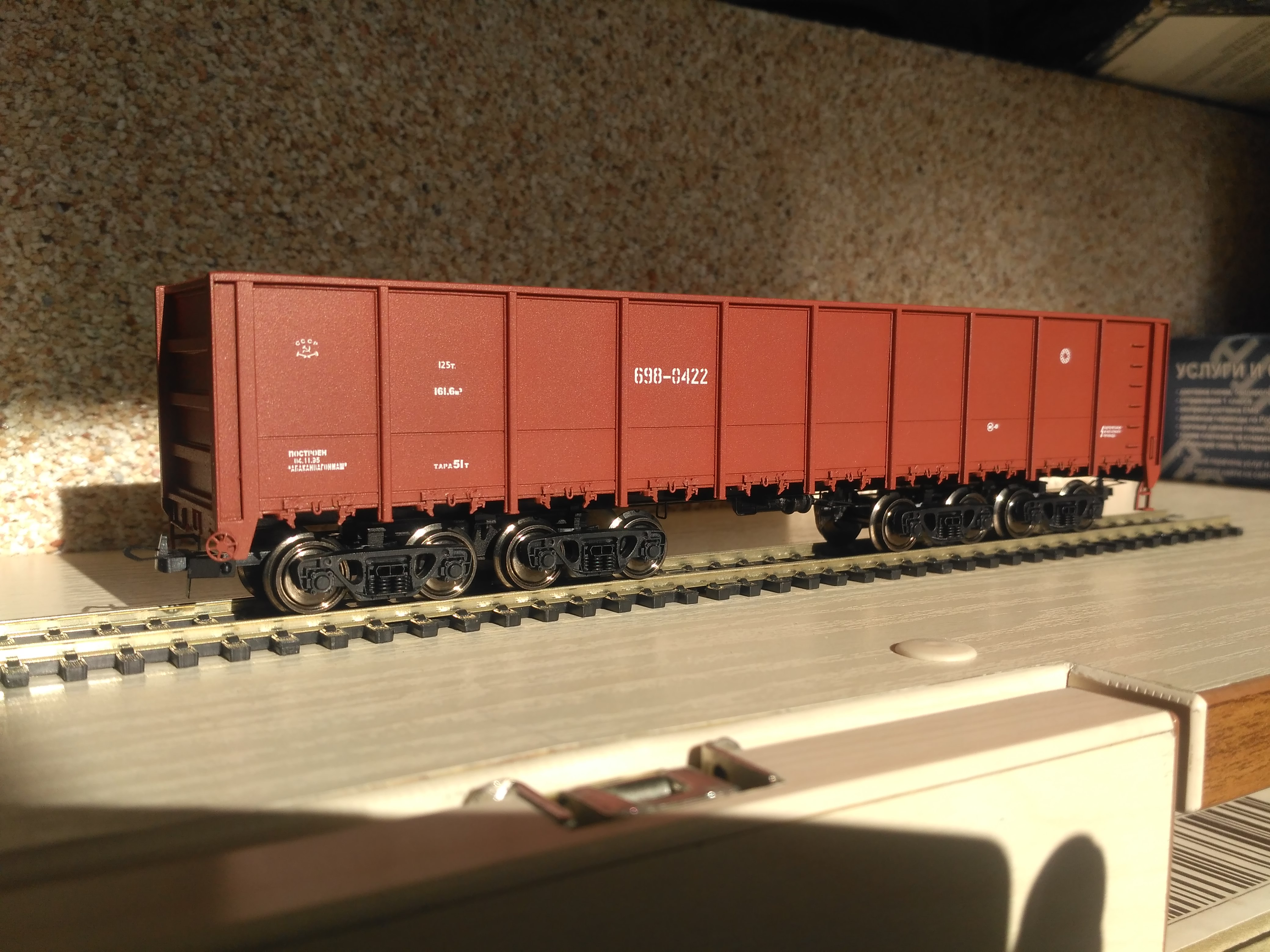

Не стану восстанавливать в памяти всю хронологию, а лишь предоставлю публике объекты. Прошла серия аппатитов в двух вариантах : 10-475
И 10-4022

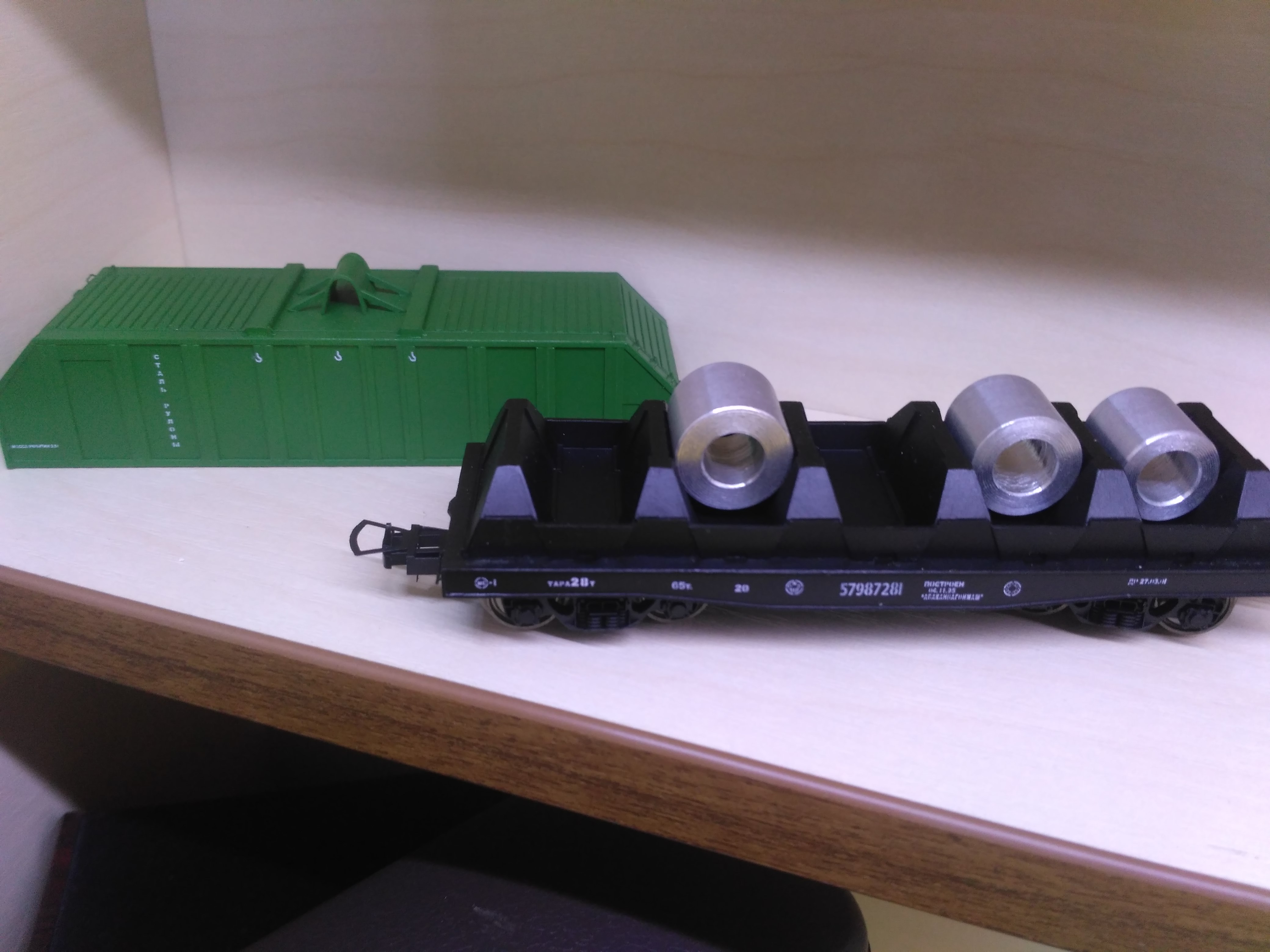

Повідомлення Xoma »

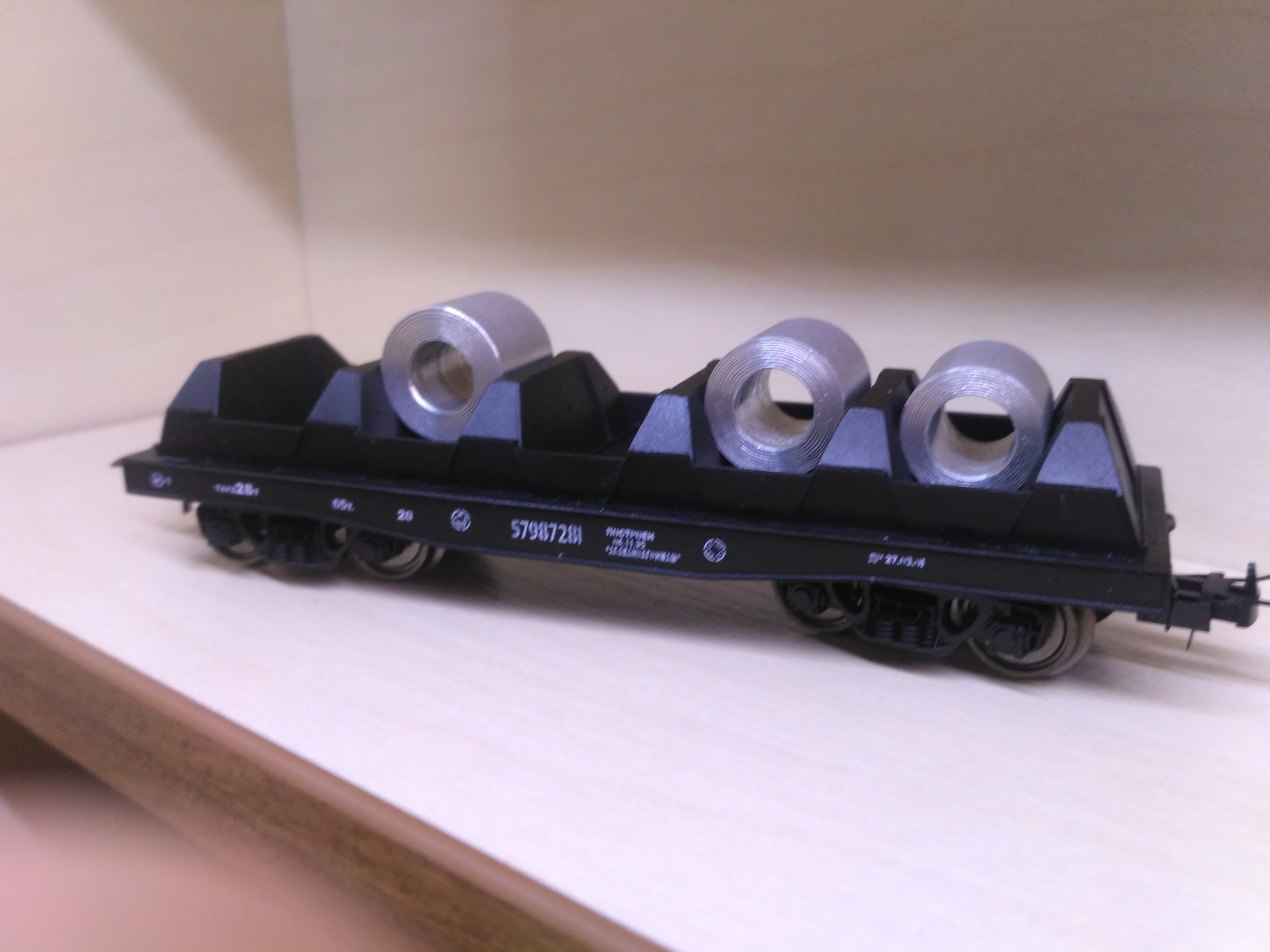

Вагон для рулонной стали

Хорошо, если поверхность для нанесения надписи ровная, а если борт вагона рифленый (доски, расшивка и т,д.), как в этом случае обеспечить прилегание трафарета, что бы не было подтекания (поддува) краски?
На коричневых вагонах для апатитов получилось отлично и на рифленом борту.

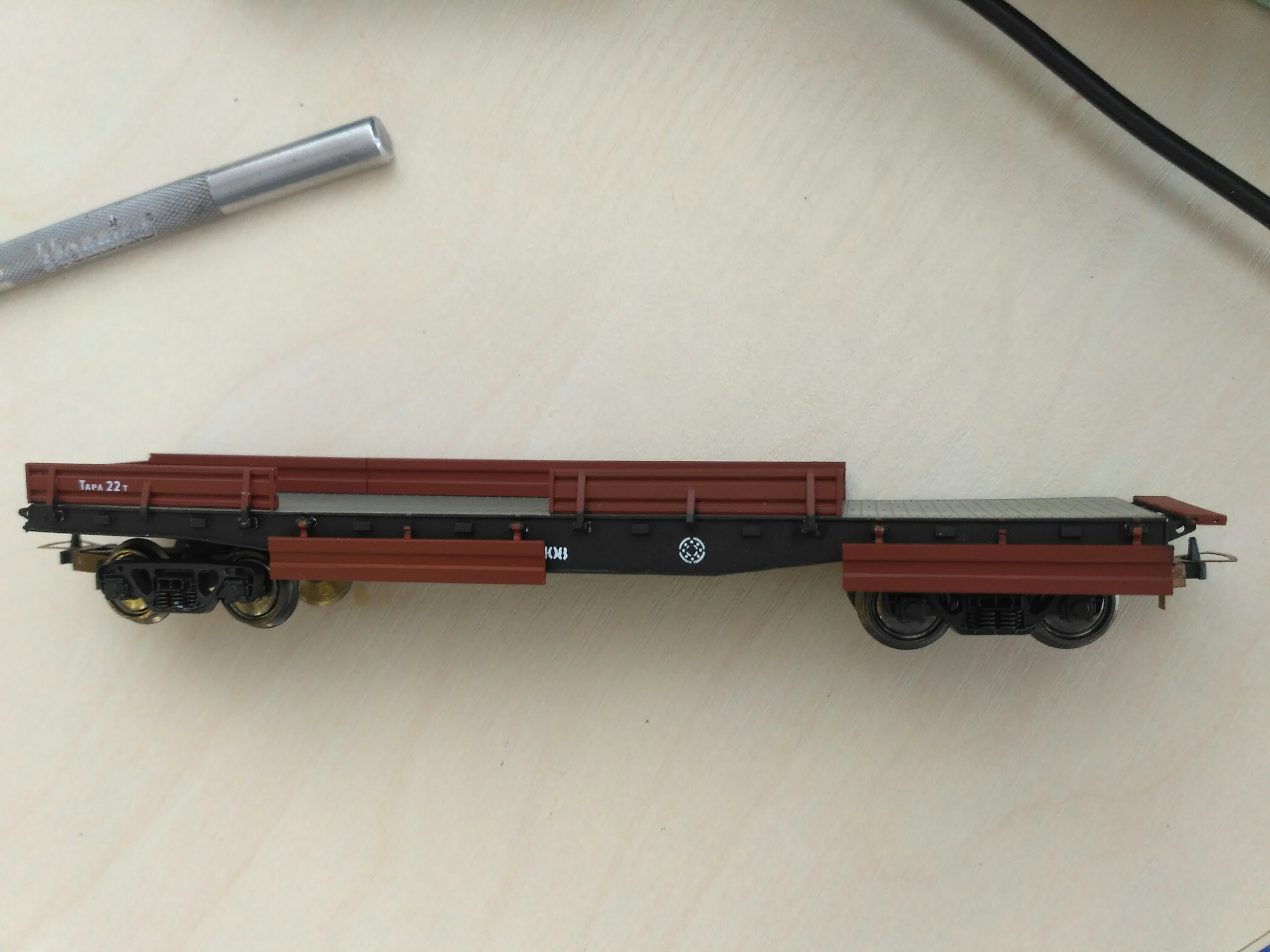

Спасибо , Денис, заметил ! Действительно часто хотелось внести реалистичной игрушечности в модельки. Здесь главный момент - соблюсти параллельность и соосность подвижных деталей. Напомню, что на фото модели травмированные падением полки.
