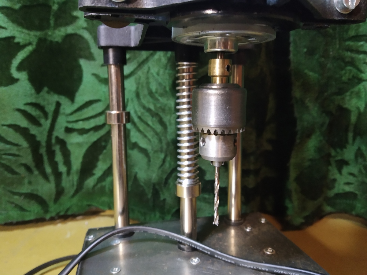

Re: Мои наработки по инструментам.
Большой сверлильный станок есть, но нужен был компактный настольный.
Сделал достаточно давно, но ждал патрон из Поднебесной.
За основу взят штатив из viewtopic.php?p=33147#p33147, за который отдельная благодарность Vover and Stinky.
Двигатель от переносного автомобильного компрессора. Патрон с диапазоном зажима 0,3-4,2 мм , чего в нашем деле вполне достаточно. В станине-подставке расположен БП от ноутбука и регулятор ШИМ, упоминаемый в viewtopic.php?p=18133#p18133
На тыльной панели установлен общий выключатель и клеммы для подключения ручных сверлилок, коих тоже имеется в хозяйстве.
При включении общего выключателя напряжение подаётся на регулятор ШИМ и на тыловые клеммы. Включение двигателя сверлилки выключателем на передней панели.
Пока не сделал подсветку - нет солидного светодиода, а сборку лепить не хочу.
Размер столешницы 150х130 мм, ход каретки 42 мм.

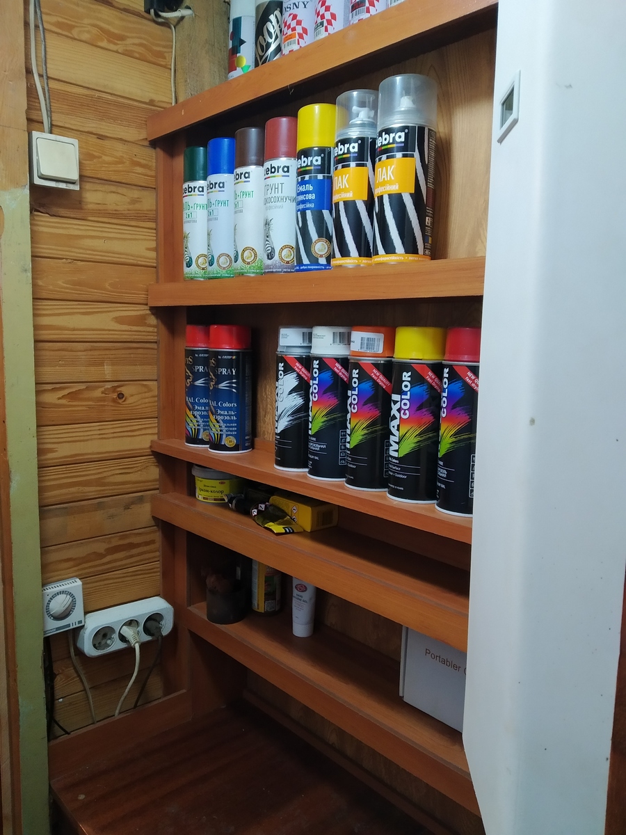

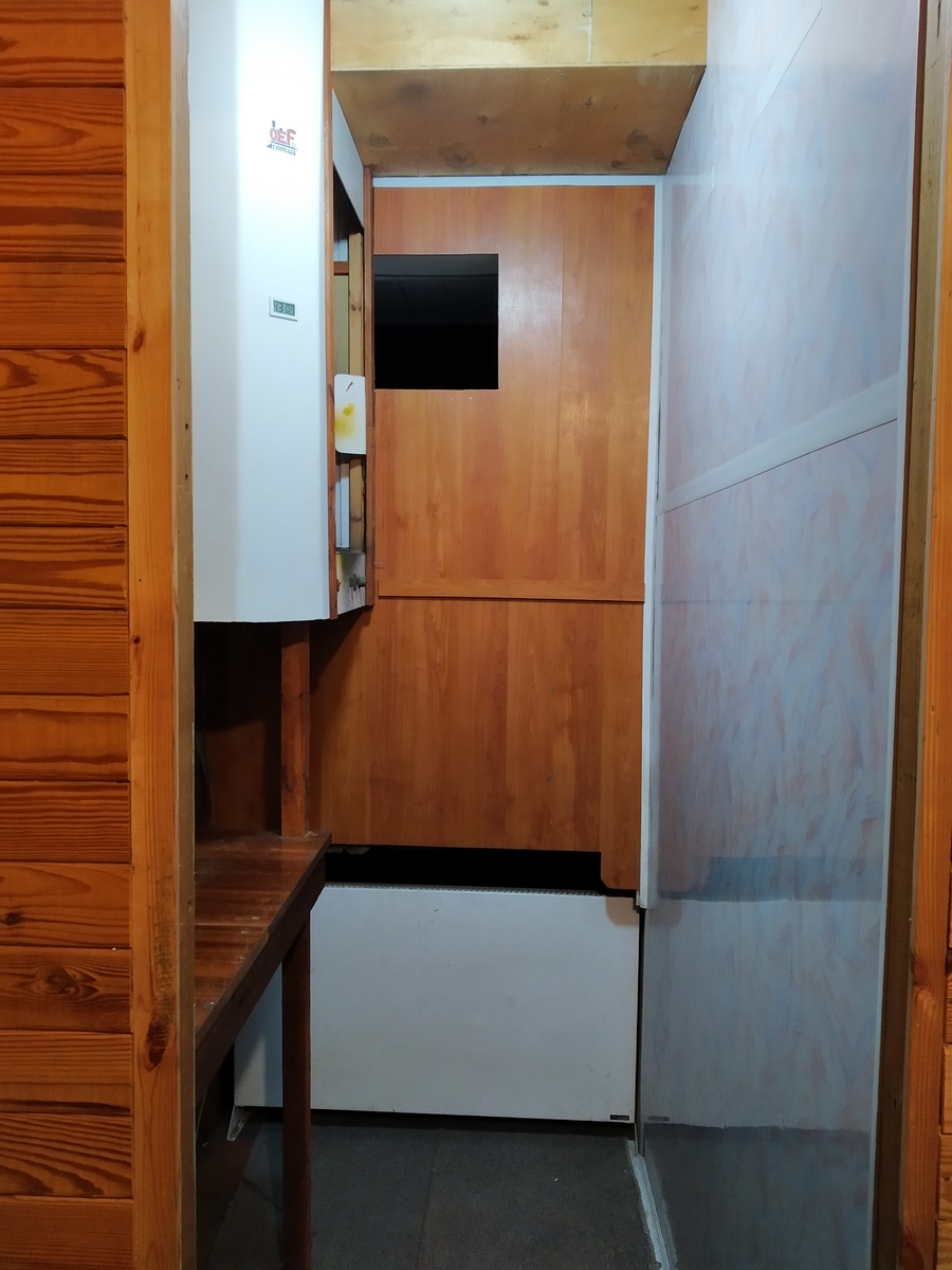

О полном обустройстве малярки говорить рано, но первый в своей жизни стационарный покрасочный бокс соорудил.
Уже работает. Только поначалу столешницей служил кусок ДВП, просто брошенный на раму. На днях сделал задвижку вентиляции установил новый стол. На нём работал только пару раз матовым лаком. Решил отснять, пока относительно чистый. Но панель управления и лопасти вентилятора предательски свидетельствуют, что дело не сегодняшнее...
Вентилятор может работать на вытяжку и приток. Скорость вращения регулируется китайским девайсом стоимостью $1,29.
С наружной стороны вытяжка прикрыта защитным кожухом.
Эффективность работы вентиляции в целом и регулятора в частности могли оценить сподвижники во время крайнего сбора.
Следует заметить, что самотёком вытяжка работает тоже весьма эффективно.
Подтверждаю. Технично, практично, удобно. На экстремальном турбо режиме "Газы" пепел с сигарет удалялся автоматически и все были с соответствующими шторму прическами. 8-)

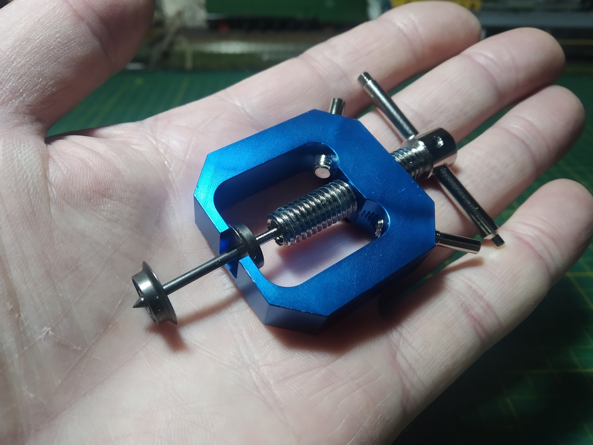

burbon писав:
25 березня 2022, 21:03
Тот, что меньше (синий), сейчас можно купить значительно дешевле. Цена упала в разы.
Скористався такою нагодою. Купив. Не знаю, навіщо, але я без нього жити не можу...
Ціна вийшла $2,99.
Корпус алюмінієвий. Гвинт і пуансони сталеві.
Пуансони діаметрами 2,3 і 4 мм, з різьбою М5. Головний гвинт має різьбу М8.
Зручно розбирати та збирати колпари.
Центр самого потрібного в нашій справі пуансона трохи засверлив.
Сказати, що набагато краще моїх саморобних, не можу - знімач та й усе...

Повідомлення Aem »
теж був купив такий, але майже не користувався. Не сподобалось що отвір знизу дуже виликий, туди б якусь пластину під 2мм штифти, щоб випресовувати і дрібні трибки

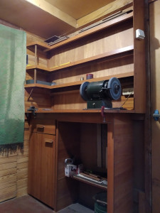

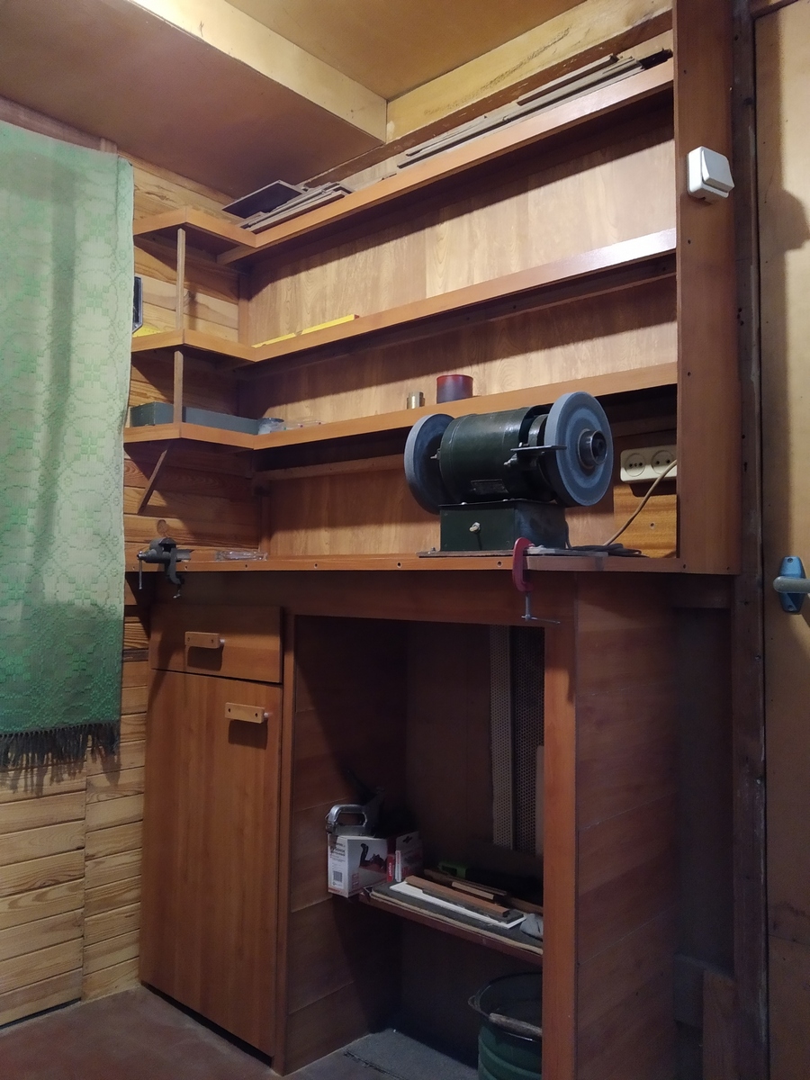

Були сумніви щодо відповідності до теми, але ж устаткування... :roll:
Таке собі змайстрував.
Другий, навпроти, поки в роботі.
Повідомлень: 3388
Has thanked: 2190 times
Been thanked: 4281 times
Re: Наработки по инструментам.
10 червня 2026, 02:33
Завершено.

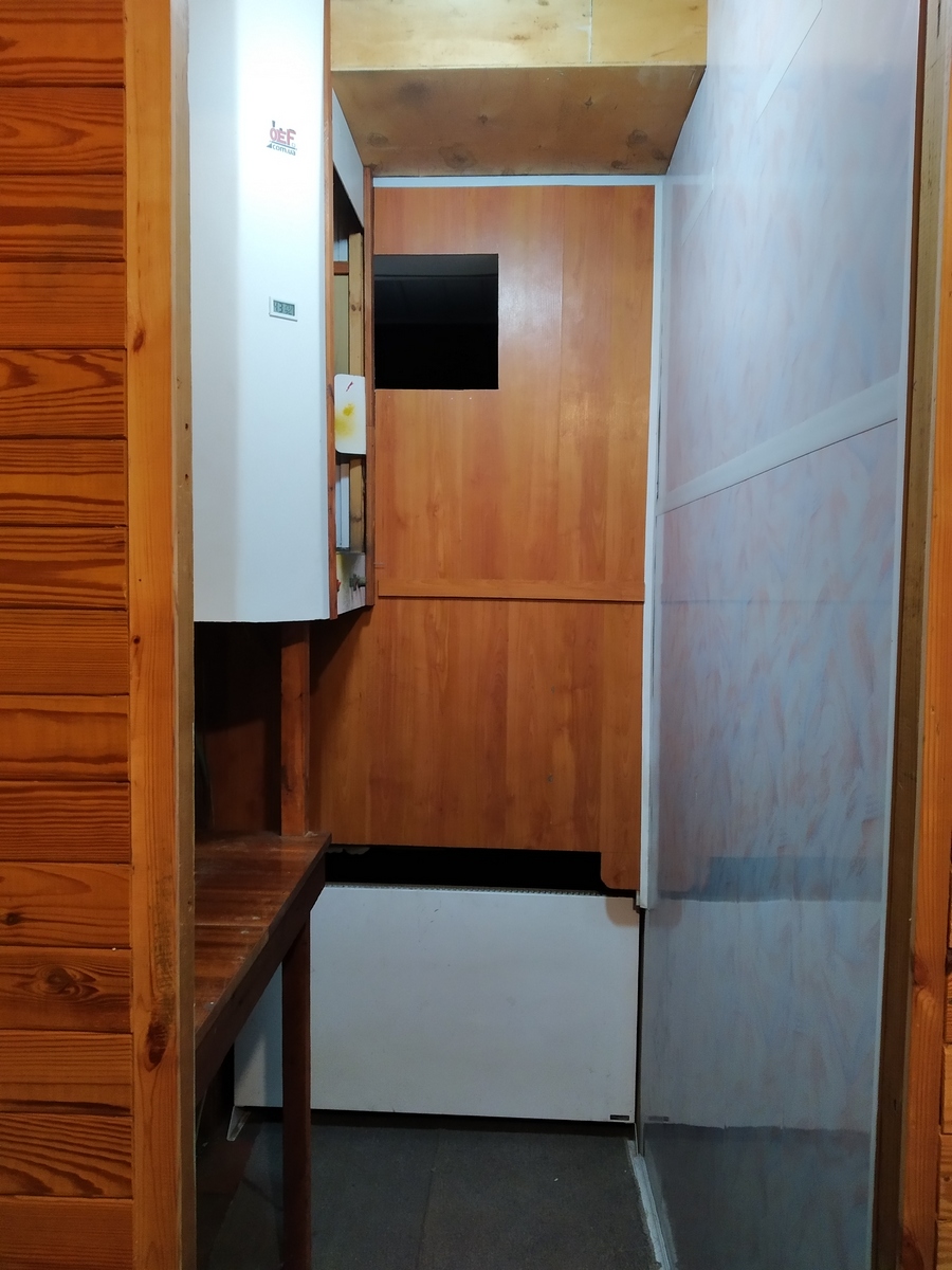

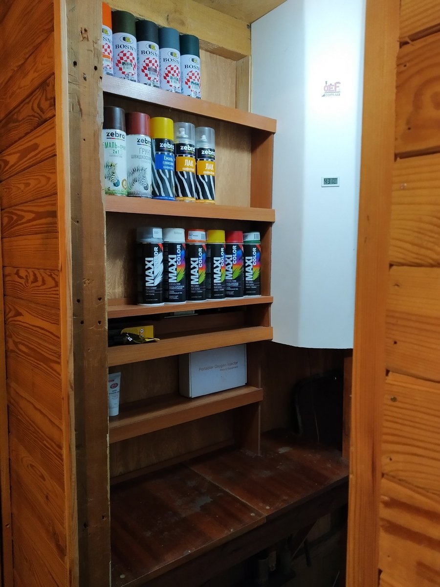

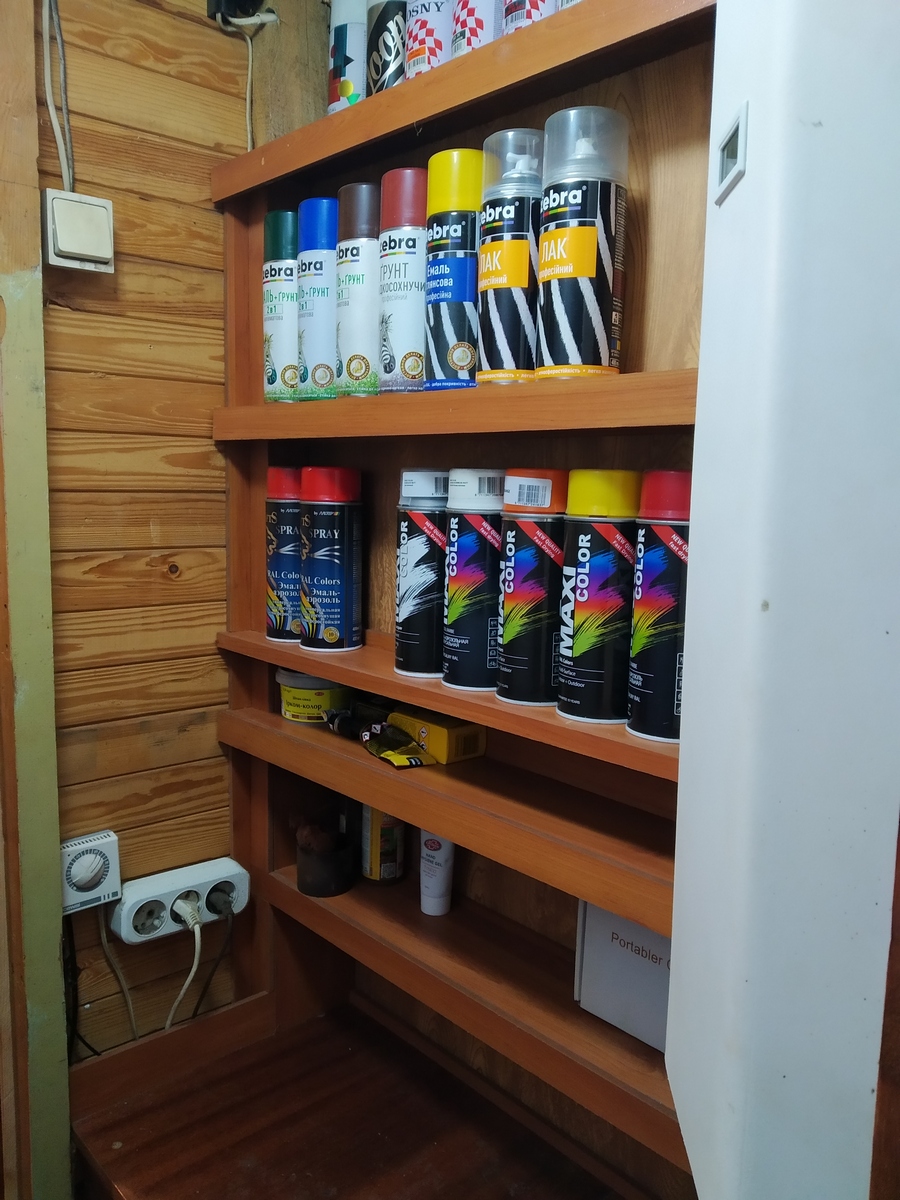

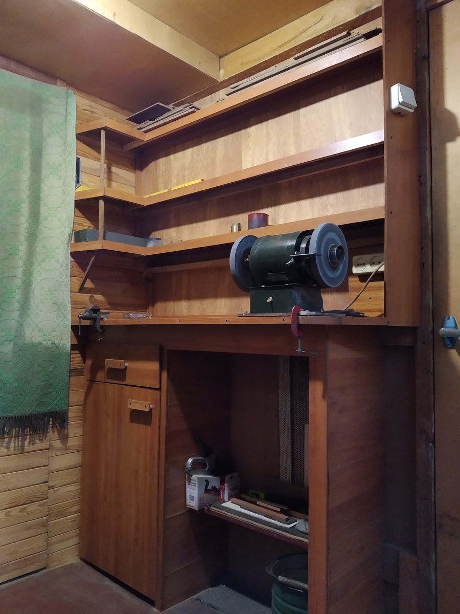

І майже завершив малярку.
Для фіналу залишилося зробити стелю.
