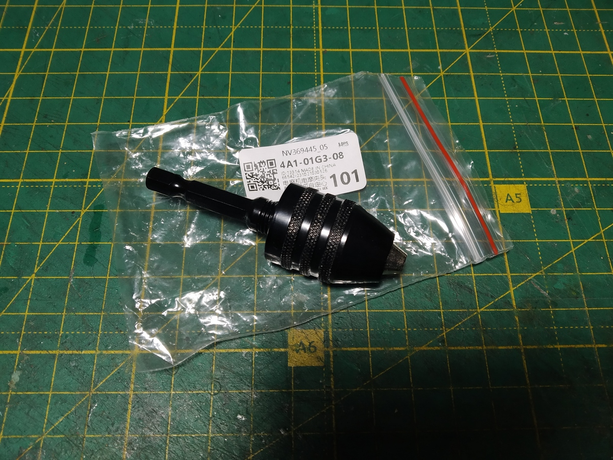

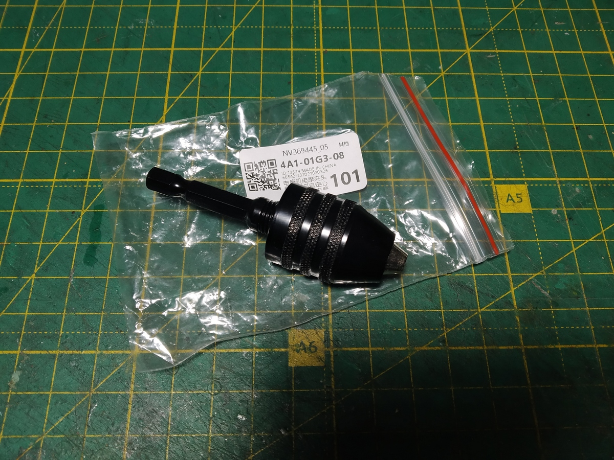

Покупка супер! Очень удобная и хорошая штука. Судя по цене и площадке покупки скорее всего хорошая копия. Пользуюсь такой оригинальной уже несколько лет. Цену оригинала озвучивать не буду, чтоб не пугать.
Для колес маловат, а для червяков и шестерен двигателя самое оно.
Для колес использую такие: Тот, что меньше (синий), сейчас можно купить значительно дешевле. Цена упала в разы.
Тот, что побольше, может регулироваться по высоте

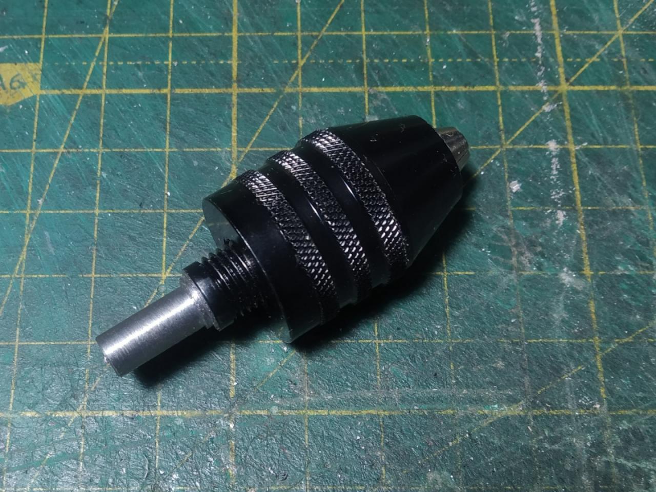

Re: Мои наработки по инструментам.
Большой сверлильный станок есть, но нужен был компактный настольный.
Сделал достаточно давно, но ждал патрон из Поднебесной.
За основу взят штатив из viewtopic.php?p=33147#p33147, за который отдельная благодарность Vover and Stinky.
Двигатель от переносного автомобильного компрессора. Патрон с диапазоном зажима 0,3-4,2 мм , чего в нашем деле вполне достаточно. В станине-подставке расположен БП от ноутбука и регулятор ШИМ, упоминаемый в viewtopic.php?p=18133#p18133
На тыльной панели установлен общий выключатель и клеммы для подключения ручных сверлилок, коих тоже имеется в хозяйстве.
При включении общего выключателя напряжение подаётся на регулятор ШИМ и на тыловые клеммы. Включение двигателя сверлилки выключателем на передней панели.
Пока не сделал подсветку - нет солидного светодиода, а сборку лепить не хочу. Размер столешницы 150х130 мм, ход каретки 42 мм.

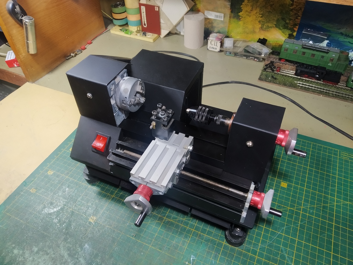

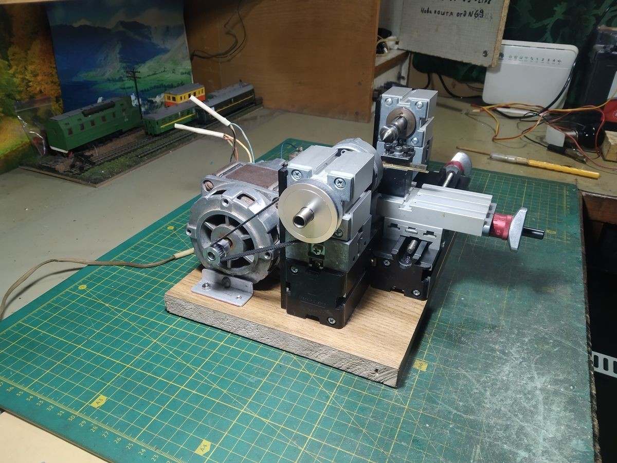

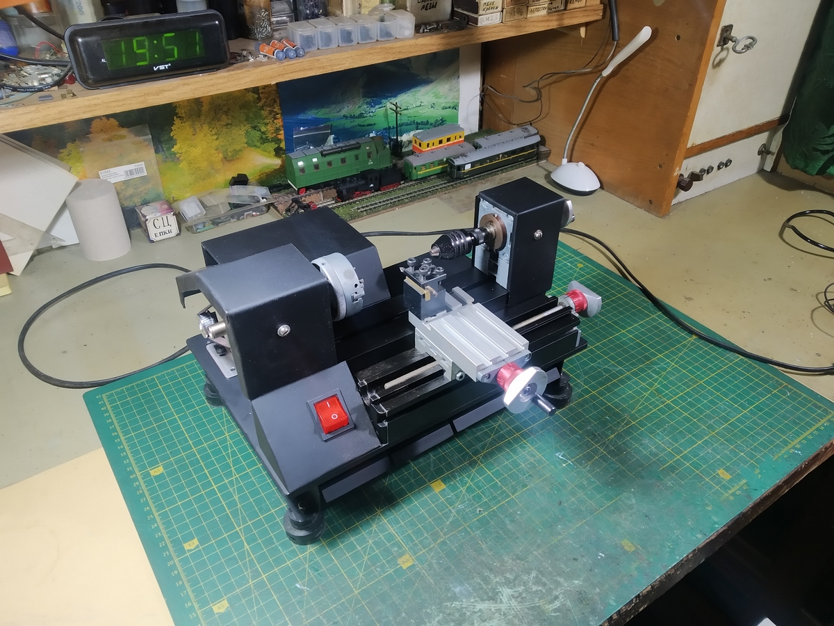

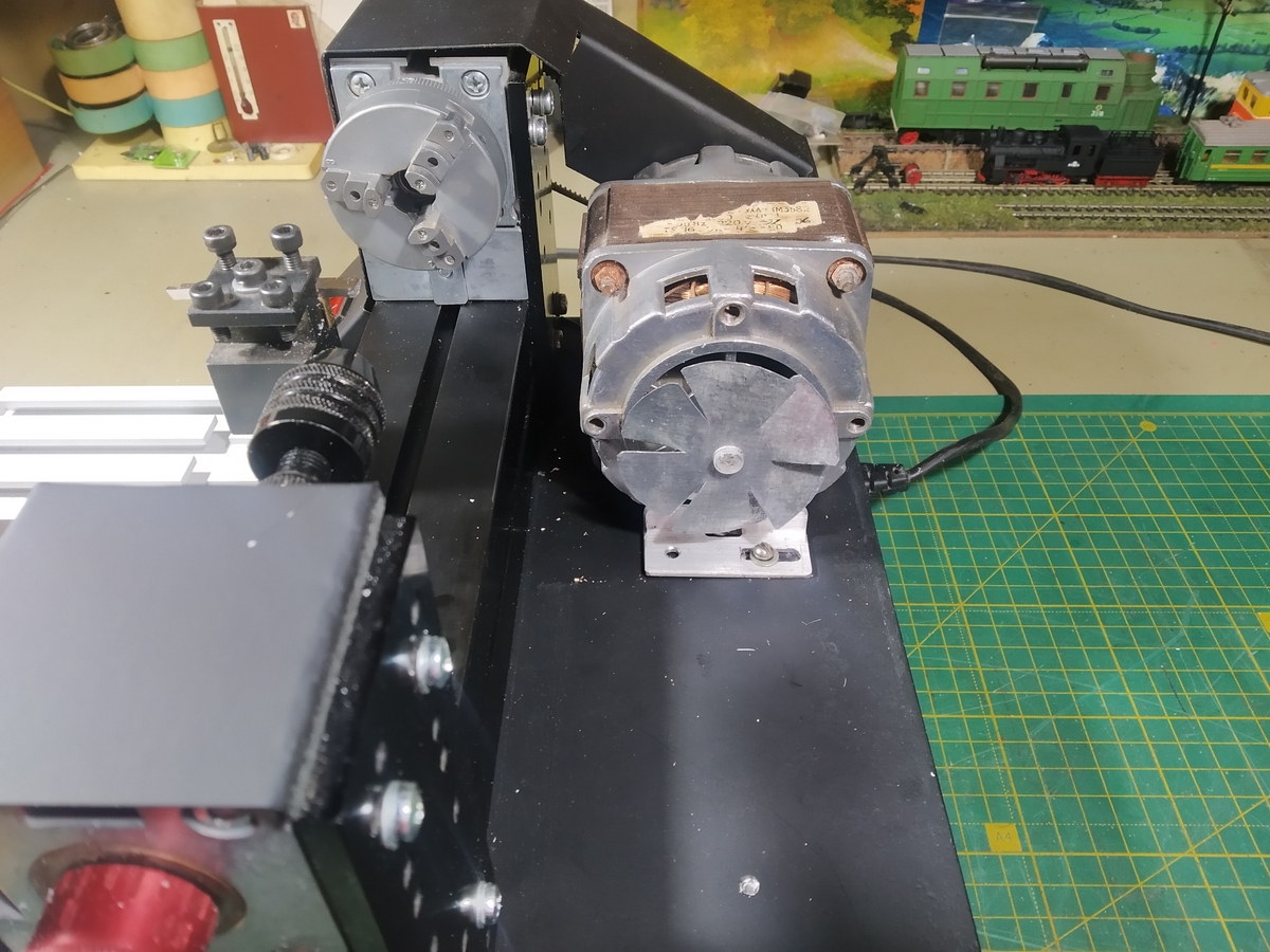

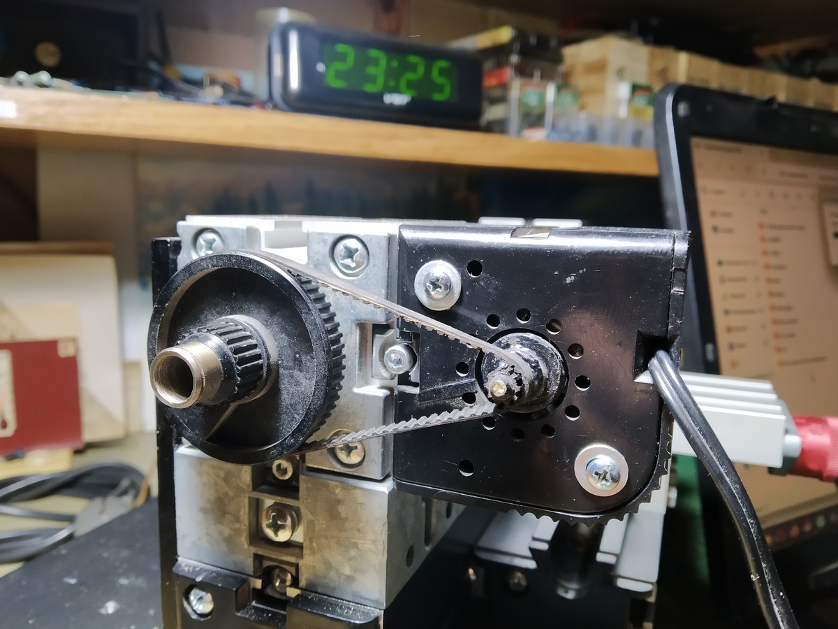

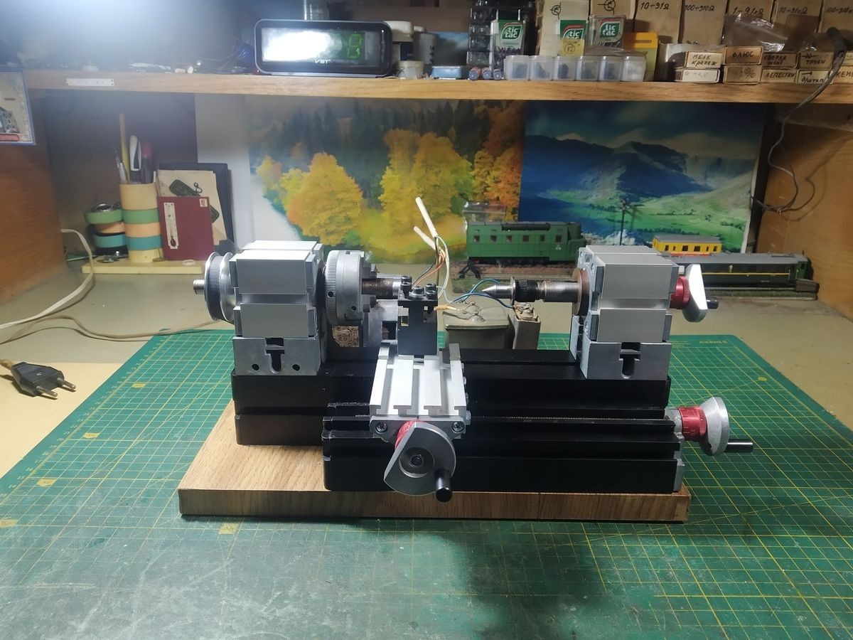

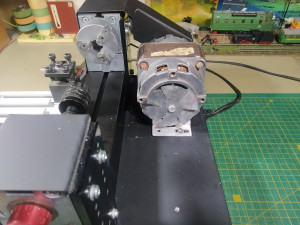

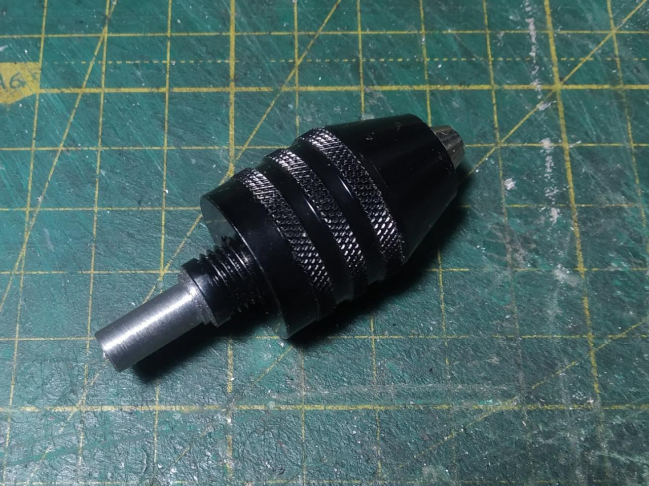

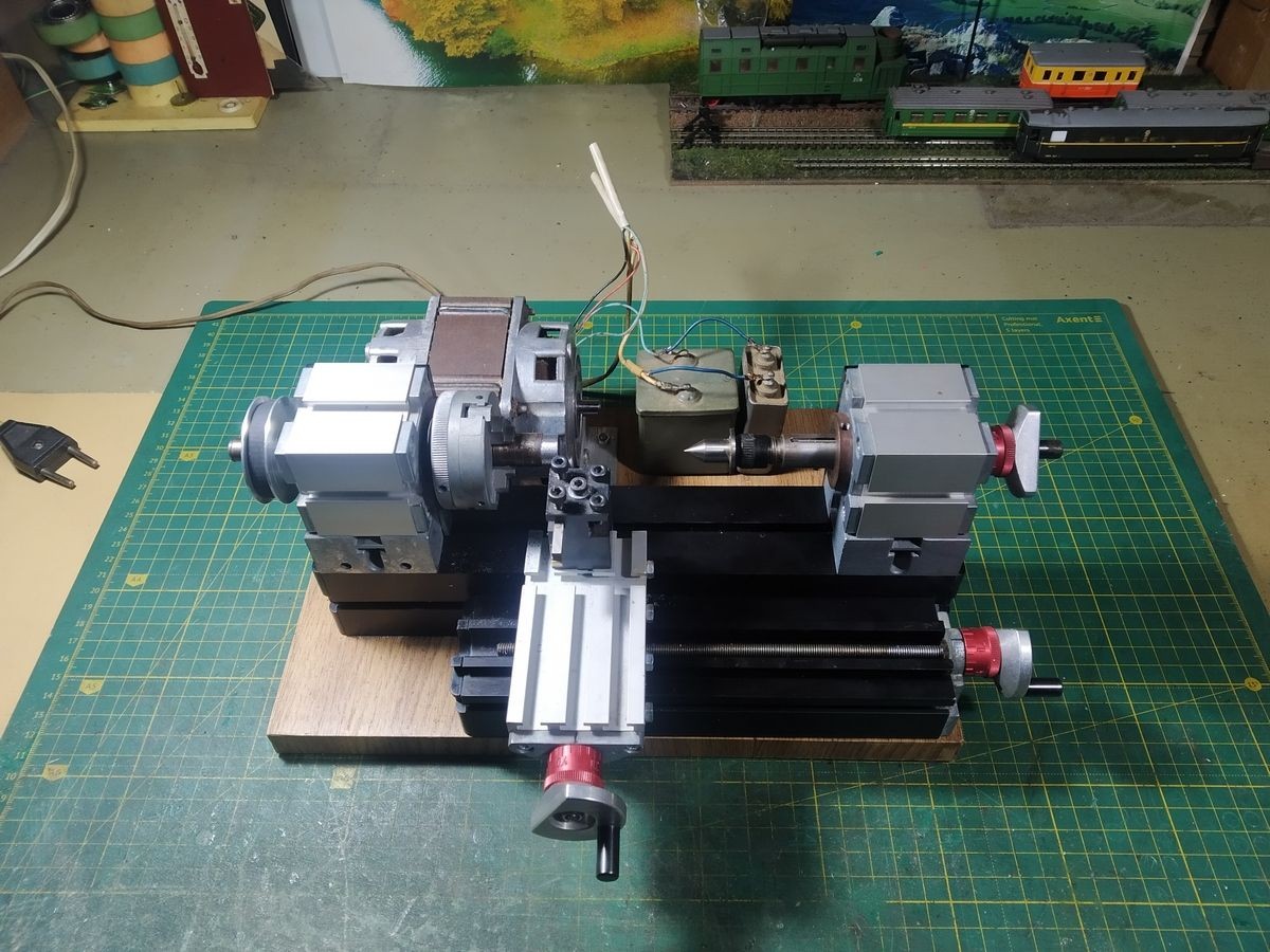

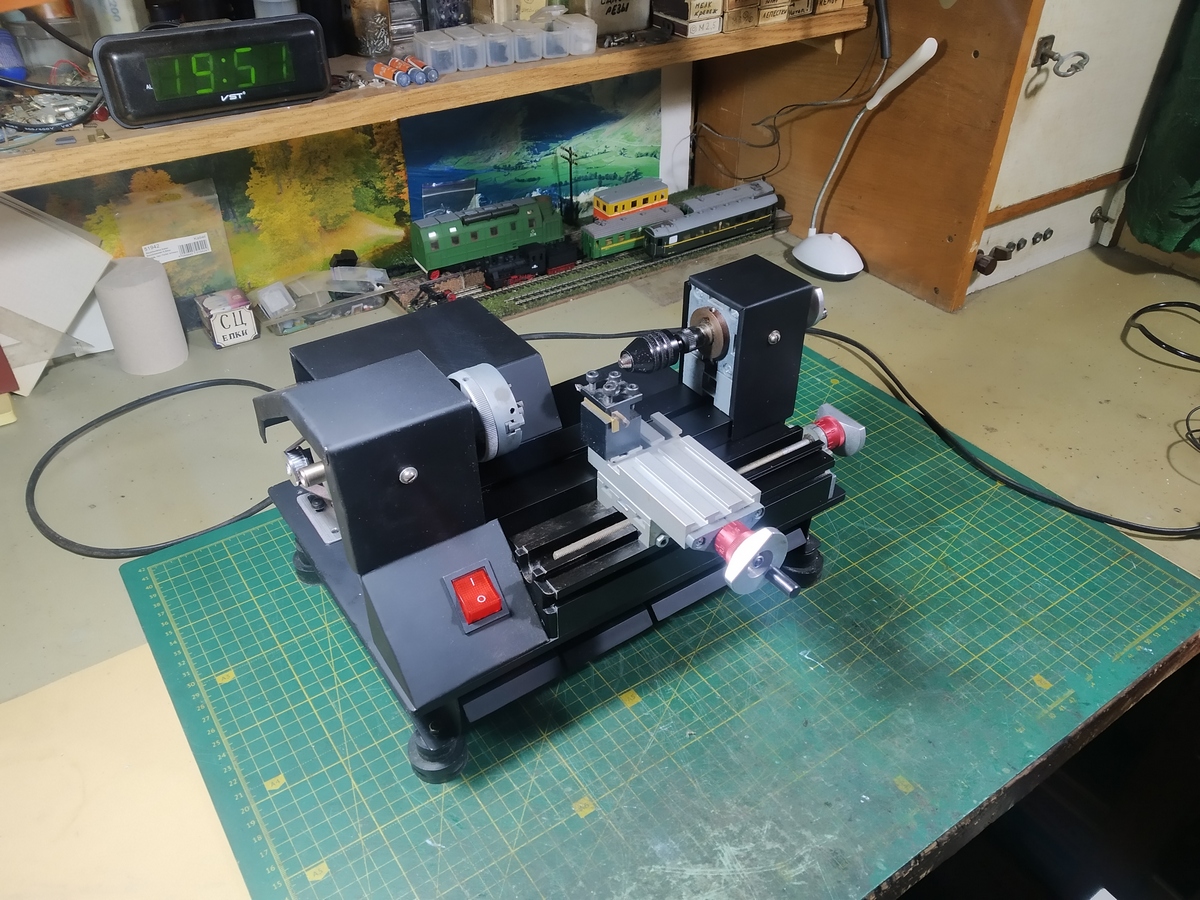

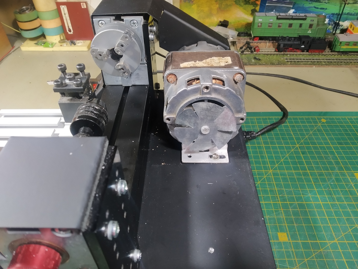

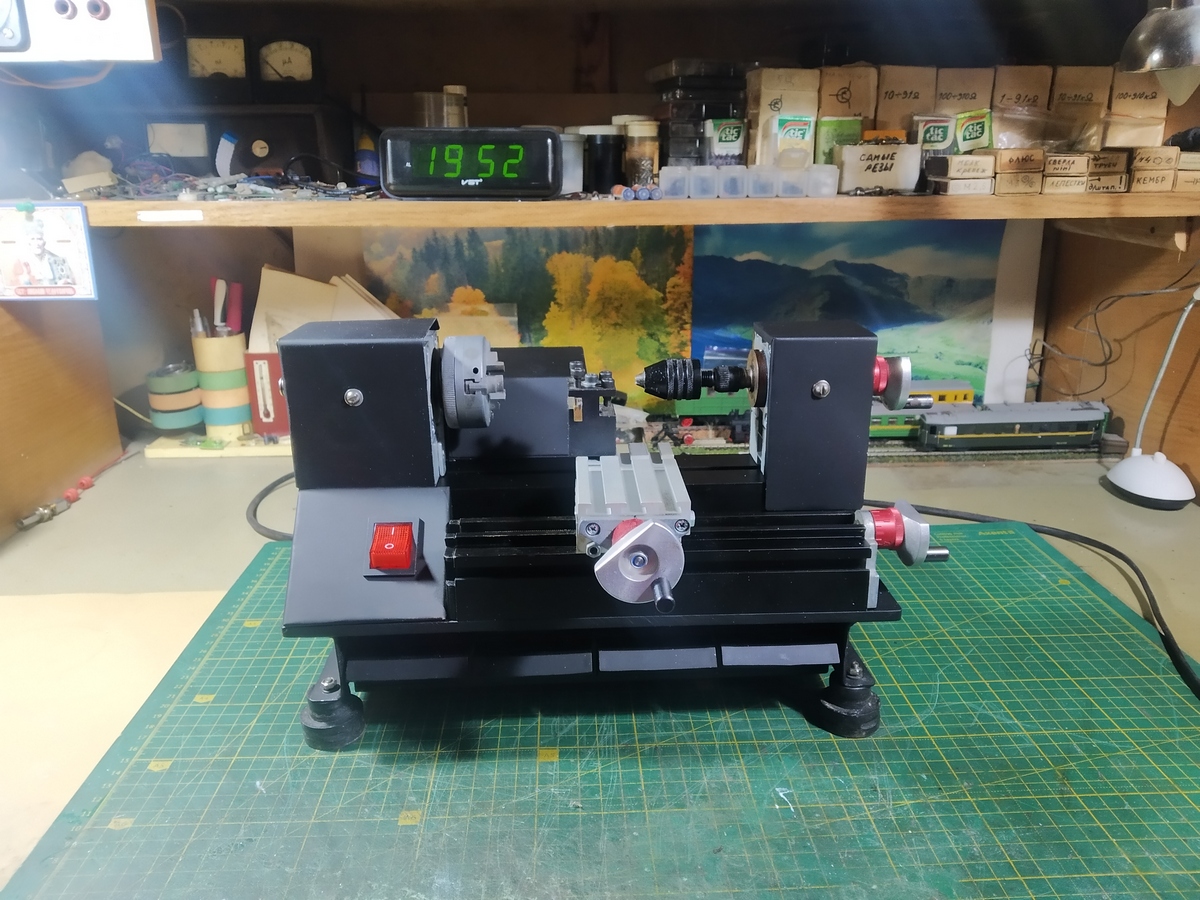

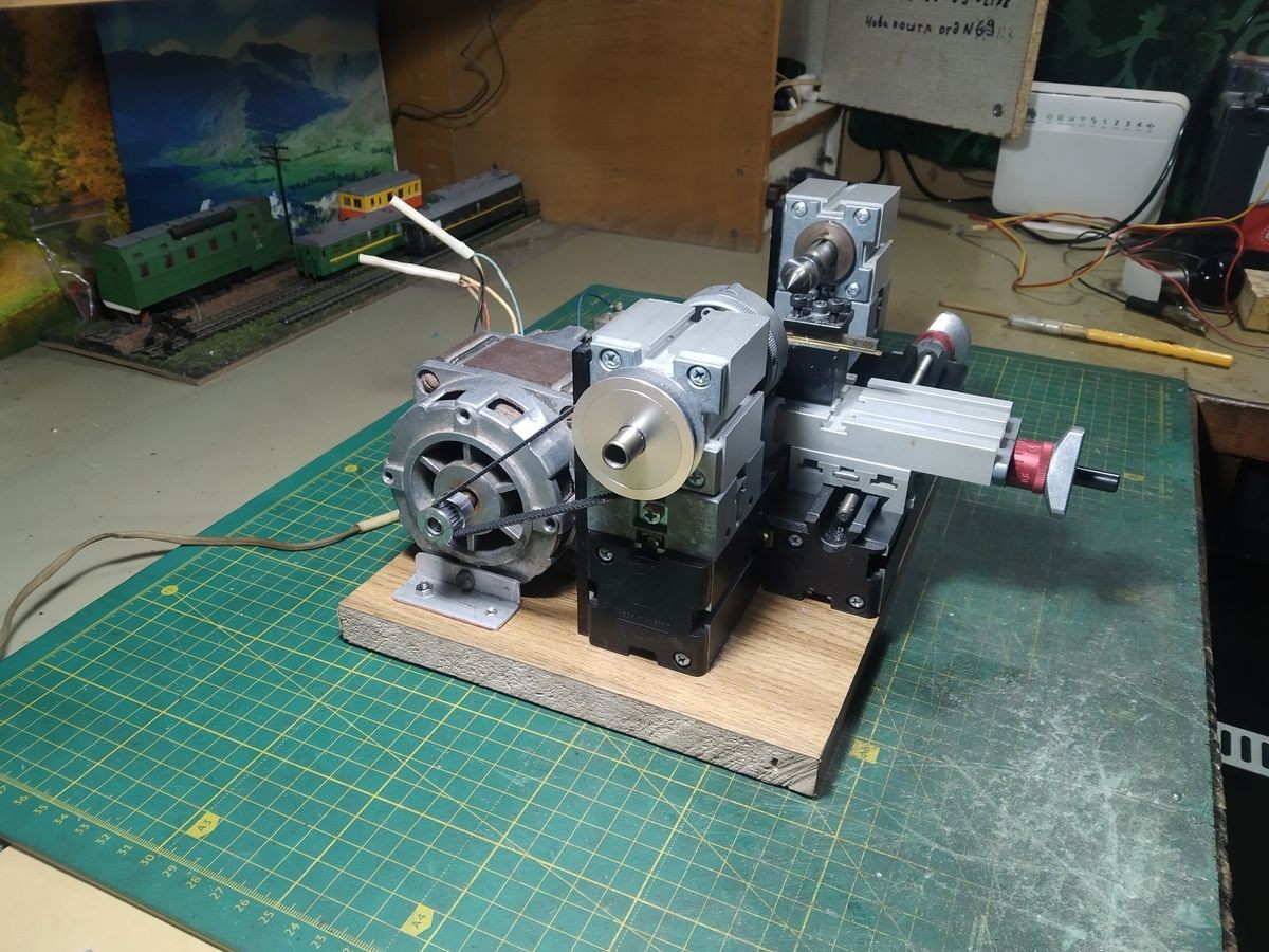

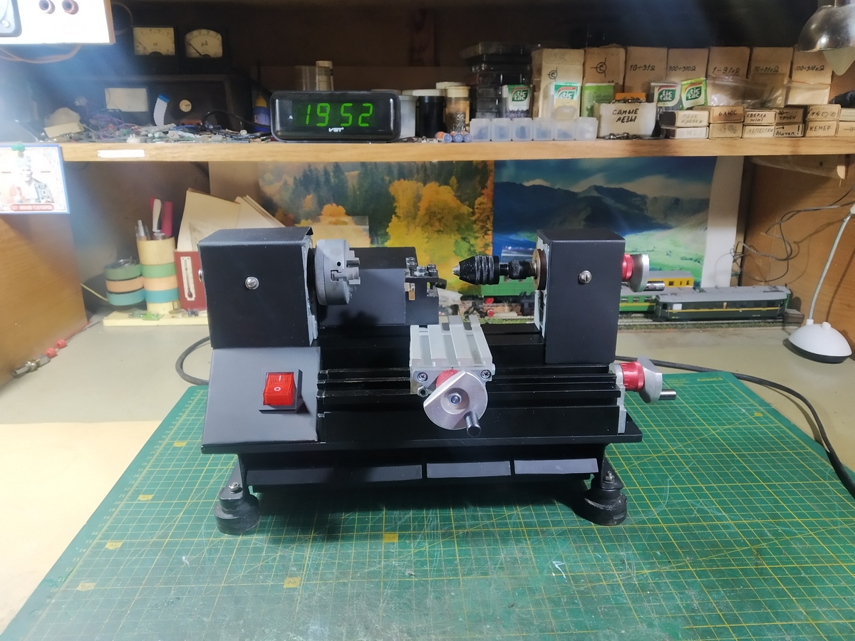

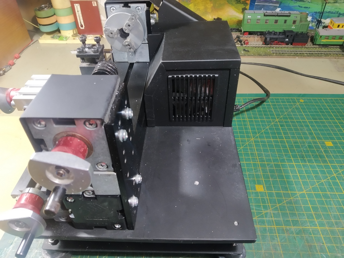

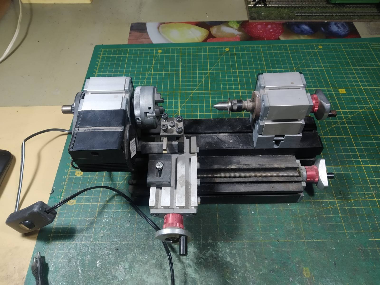

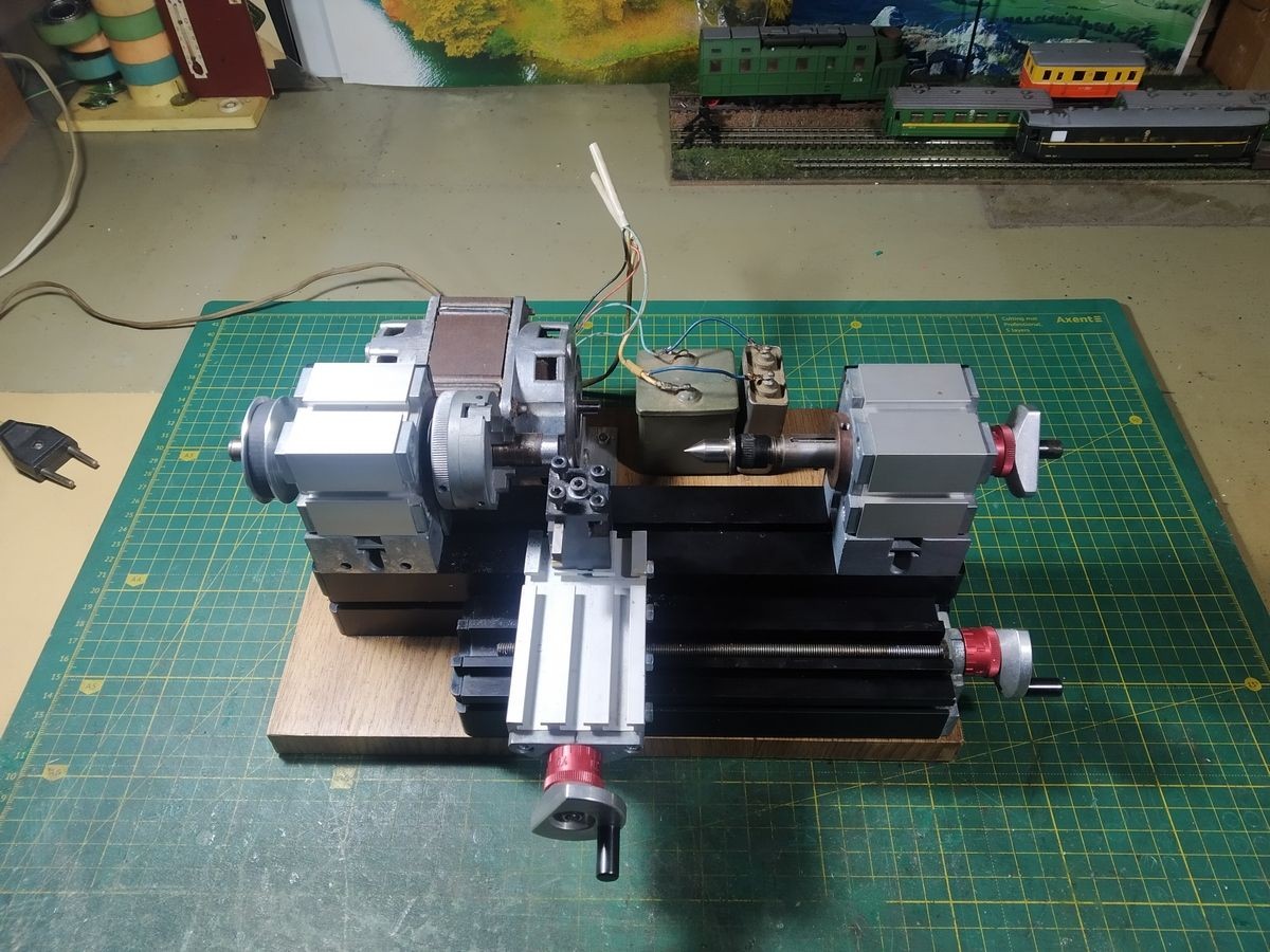

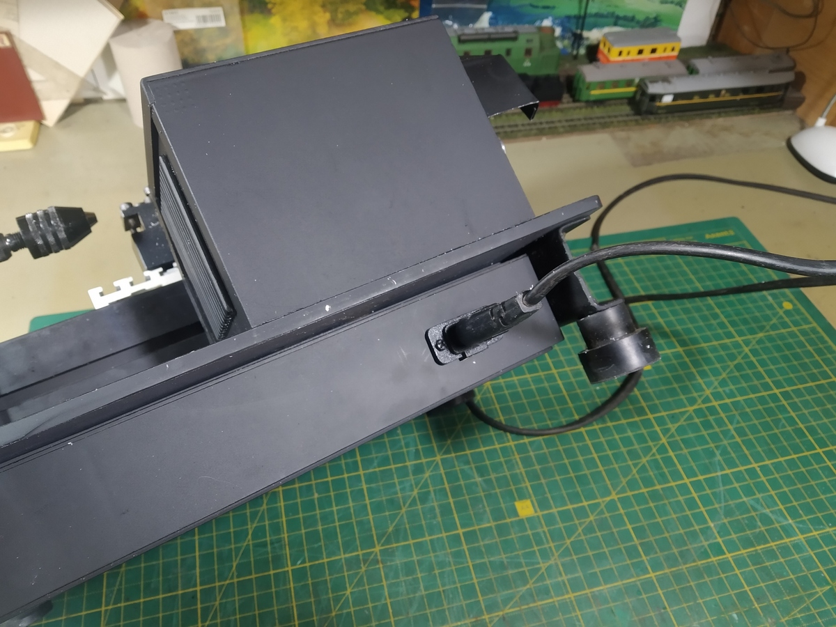

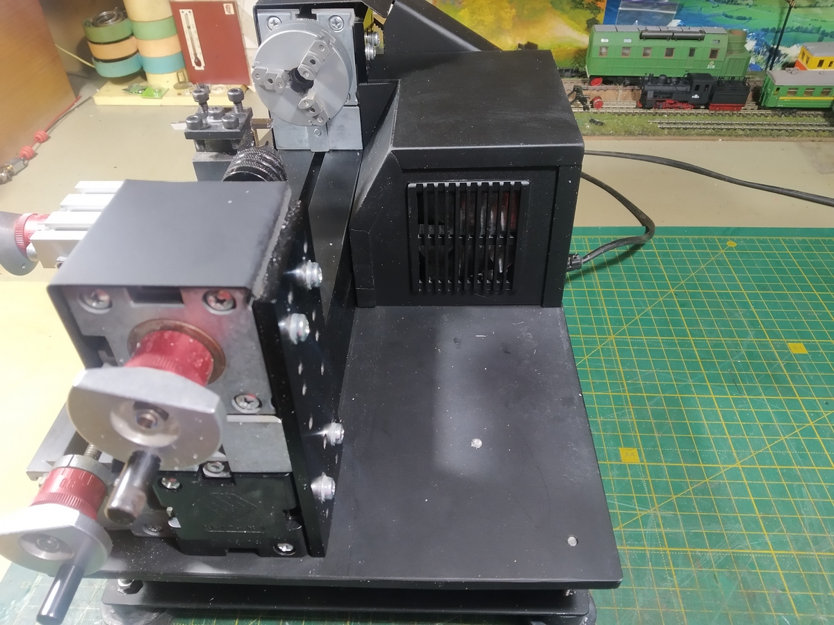

Токарний - mini

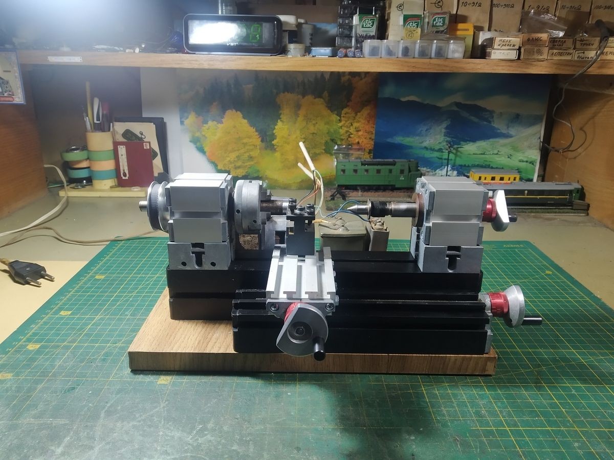

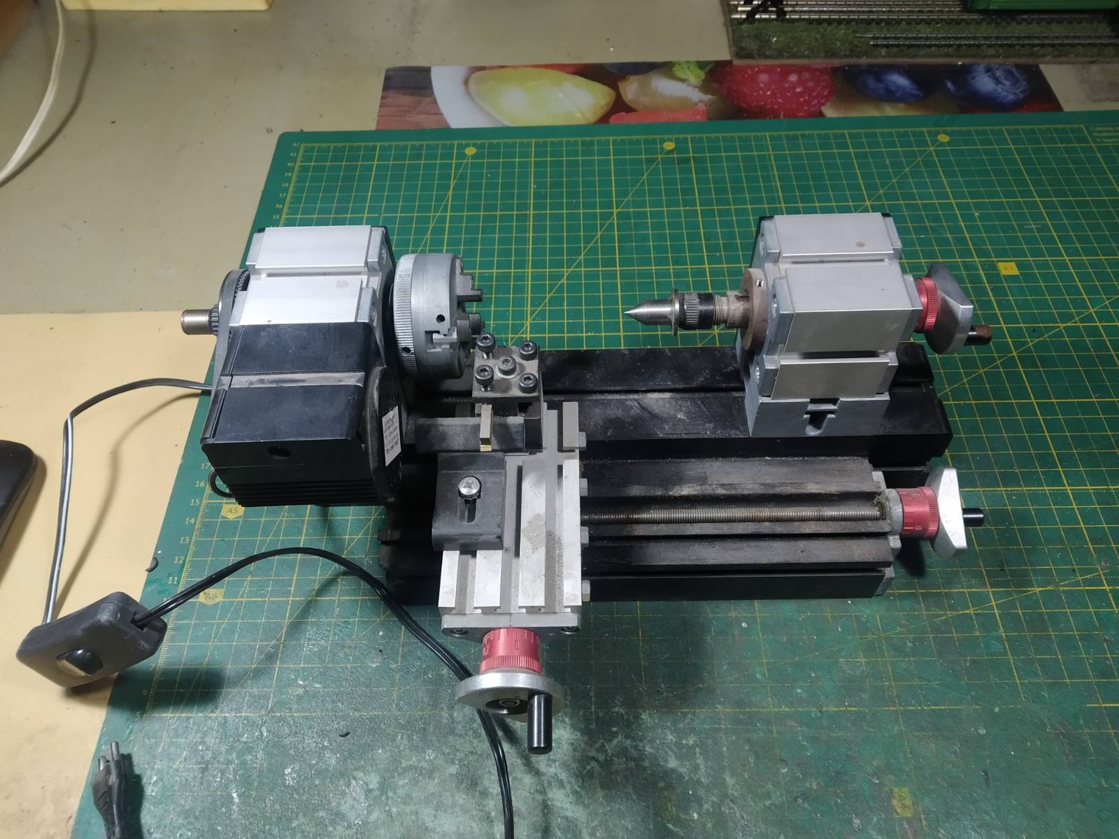

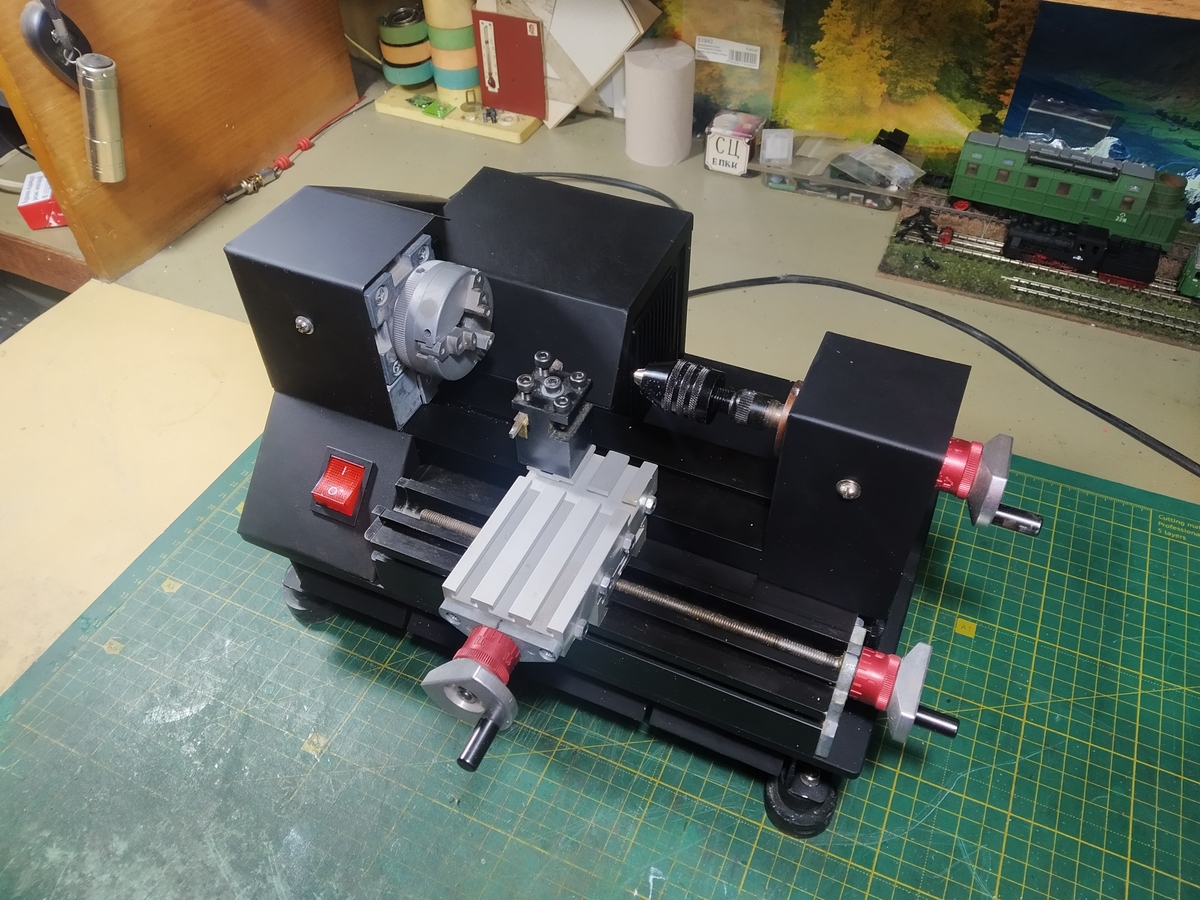

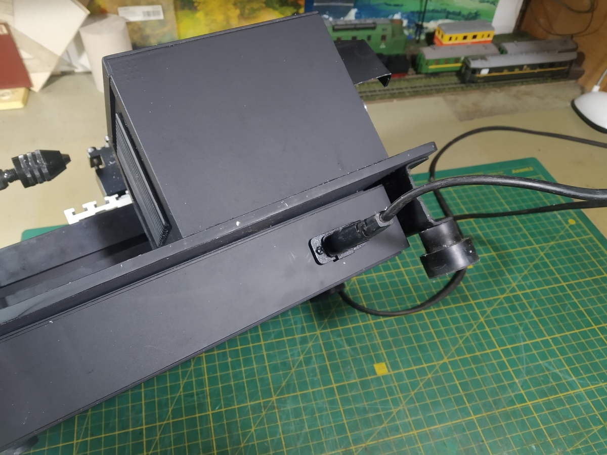

Таке щастя віддали на роботі.
Сам ніколи б не купив. Заради цікавості пошукав в інтернеті саме свій артикул.

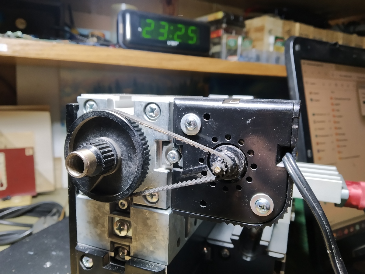

Привод від колекторного двигуна постійного струму 12v/48w при 20 000 об/хв із здоровенним зовнішнім живленням, розміром з відому "цеглину", та 4000 об/хв на шпиндель аж ніяк не влаштовували. Опції типу 6 в 1 теж нецікаві тому, що для цього вже є нормальні спеціалізовані станки. Тому, якщо вже таке дісталося, вирішив робити чисто токарний.
Свої задумки перевіряв на тимчасовому стенді. Згідно опису, аппарат призначений для обробки деревини, пластмас та м'яких металів. Тому, само собою
, на тест одразу поставив сталюку, щоб пристосувати патрон в задню бабку.
Тест було пройдено успішно і можна було приступати до капітальних робіт.
Burbon дуже вчасно підігнав для фундаменту сталеву пластину завтовшки 6 мм.
Ігор- окрема величезна подяка!
Далі трохи улюбленої роботи з металом і фінал.

Re: Наработки по инструментам.
ЮрСанич, браво!
Моделізм - вища ліга, але верстатобудування -
просто знімаю капелюха!
Витвір, дійсно, вражає!
