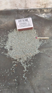

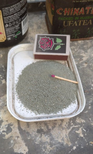

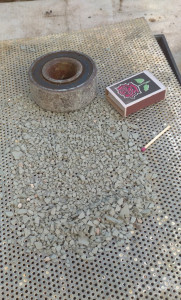

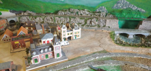

Хочу поделиться своим опытом изготовления балласта. А делаю я его из детской глины
Замешиваю, раскатываю до толщины примерно 1 мм, сушу или на солнце, или в духовке (зависит от времени года).
Потом эти "блины" крошу сначала на крупном сите. потом помельче. Самая мелкая фракция идёт на подложку и подсыпку.
ОтсыпАл балласт, укладывал рельсы, пропитывал всё ПВА с водой. Сейчас снова слегка отсыпаю, корректируя "залысины" в некоторых местах.

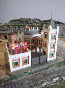

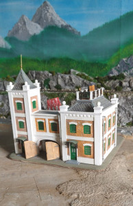

Андрей, приветствую!
Простите , что не в тему.... :roll:
На последнем фото видна часть застройки Вашего макета, что это за домики и из чего они выполнены ?

Re: Балласт путей
И В А Н писав:
14 жовтня 2021, 01:38
Вопрос как раз очень в тему 8-)
И назревает вопрос не только по домикам. Там явно видно, что макет строится...
Так почему до сих пор не создана тема? Уж мы бы тут насоветовали... :roll:
А архитектуру Андрей обычно ваяет из картона. Мы с ним на этом и законтачили.

Re: Балласт путей
Повідомлення Андрей »
Да, действительно, ЮрСаныч прав, домишко картонное. Создавая макет понял, что не хватает зданий и сооружений. Одно из последних – фабрика игрушек Joy-&-Toy (специально для внучек).
Материалы - картон, шпон и пр. Планирую ещё нанести следы природы, погоды, чтобы не смотрелась так рафинировано.
А тему макета обязательно создам.
