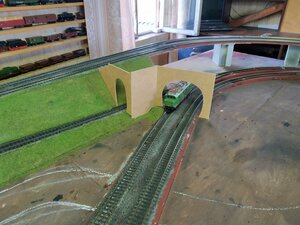

vover писав: Если в пустоты под рельсами вложить самый обычный поролон, то он будет глушить часть звуков от макета.

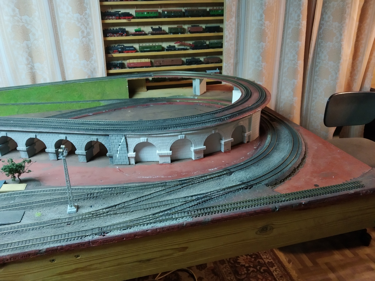

Вопрос изучался и исследования были проведены сразу после изготовления очередного участка насыпи.
Для чистоты эксперимента надо бы выполнить флокирование, но тест показал, что и без флока, при прохождении локомотива полным ходом через новый участок, звучание макета не изменилось.
И для меня концепция совершенно бесшумного макета далеко не бесспорна. Не знаю пока в Отечестве бесшумных ЖД. :roll: Полагаю, в этом вопросе должен присутствовать разумный компромисс.

Последняя фотография очень понравилась!

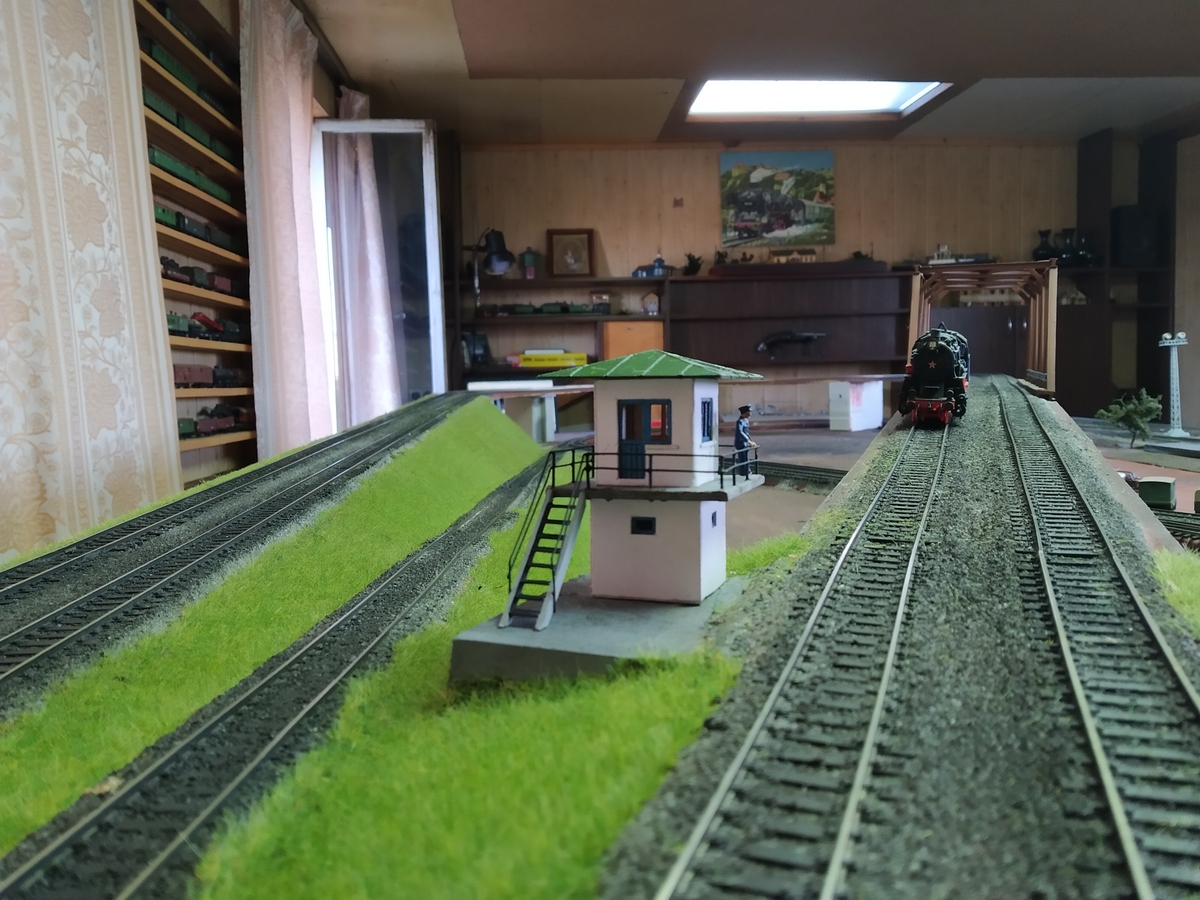

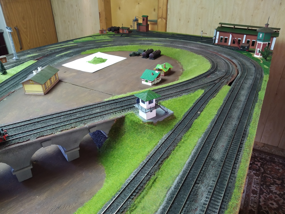

Re: Просто макет
vover писав:Последняя фотография очень понравилась!
Спасибо!
Этот фрагмент уже в следующей фазе.
Да и с другой стороны вроде не совсем страшно выглядит...

Вполне прилично выглядит.А про то сколько там можно деталей натыкать я уже молчу.
Но то уже в дальнейшем.Сейчас идет вал.

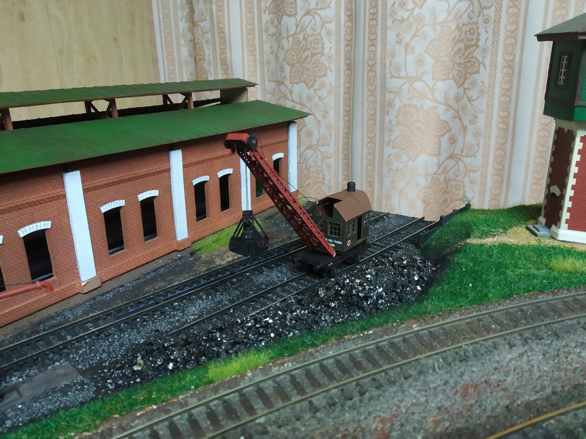

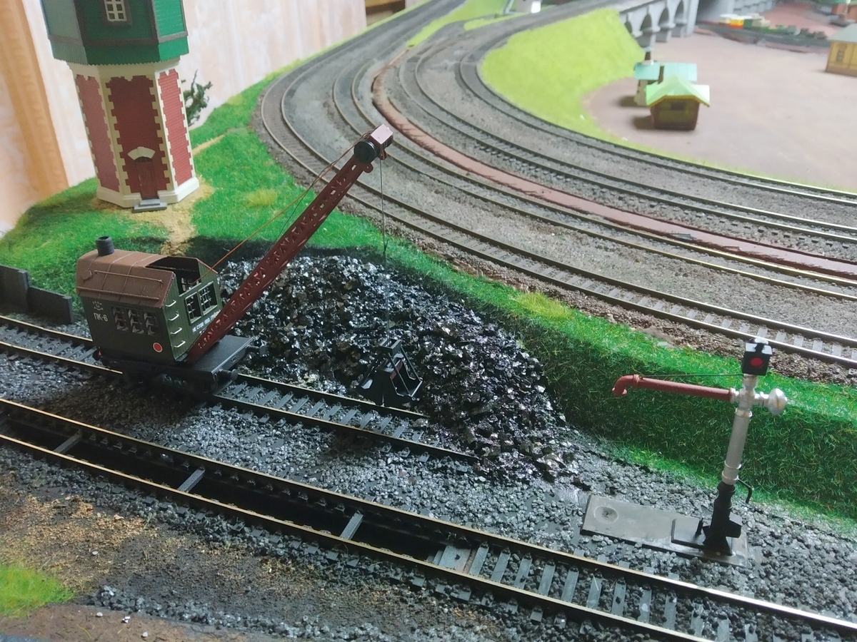

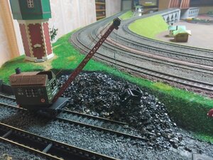

Продолжение совсем крохотное - "элемент углепогрузки" обзавёлся грейфером. Пока без разводки троса... :oops:

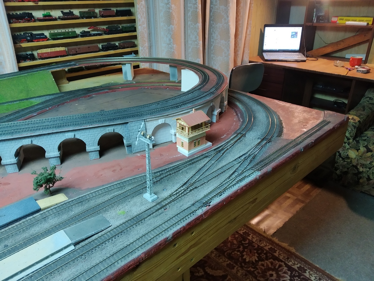

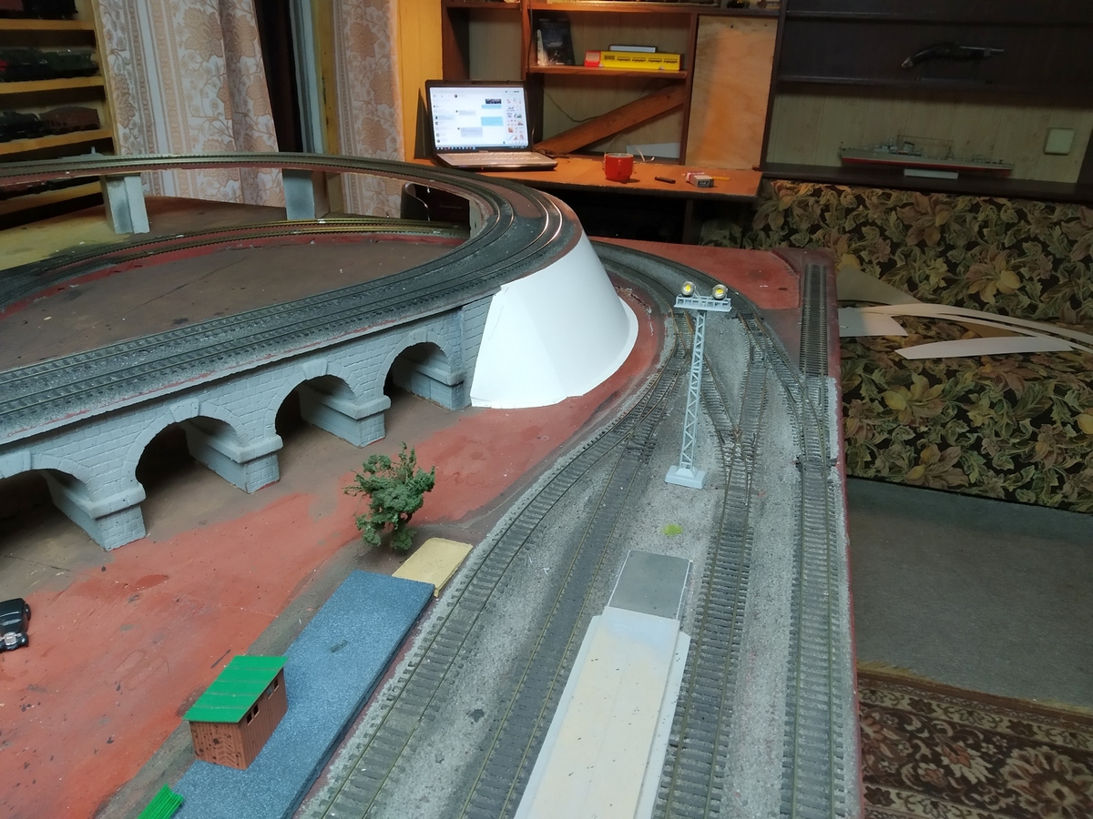

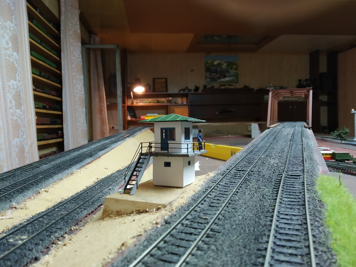

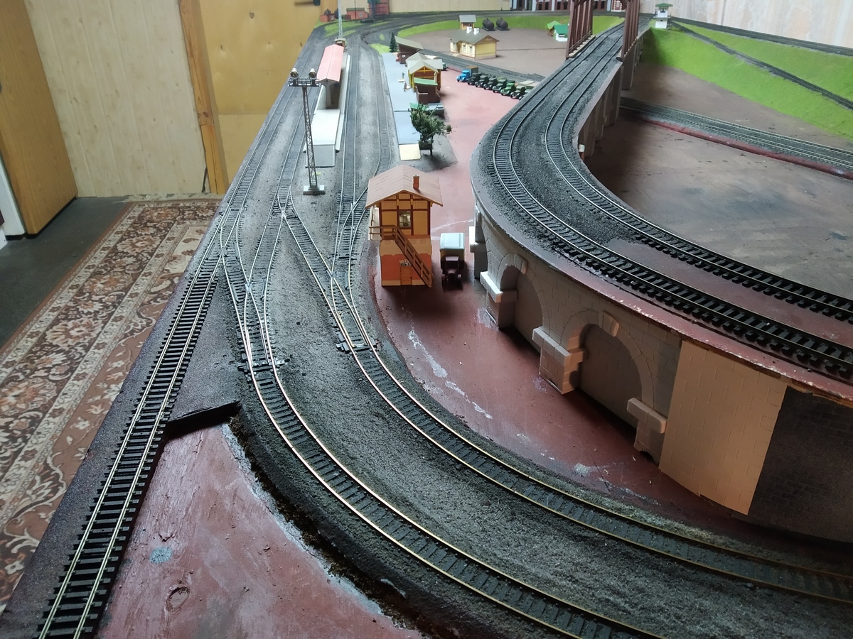

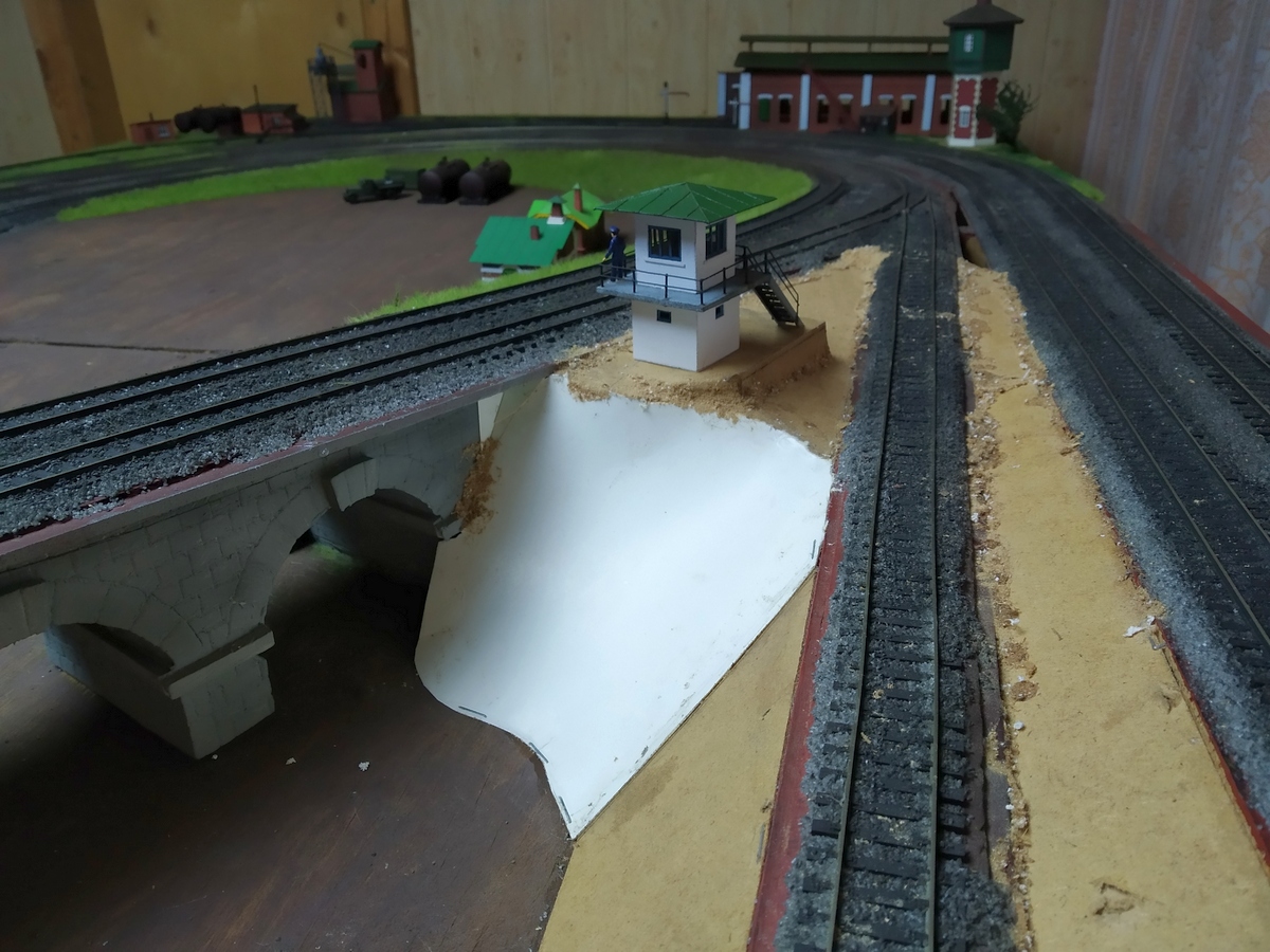

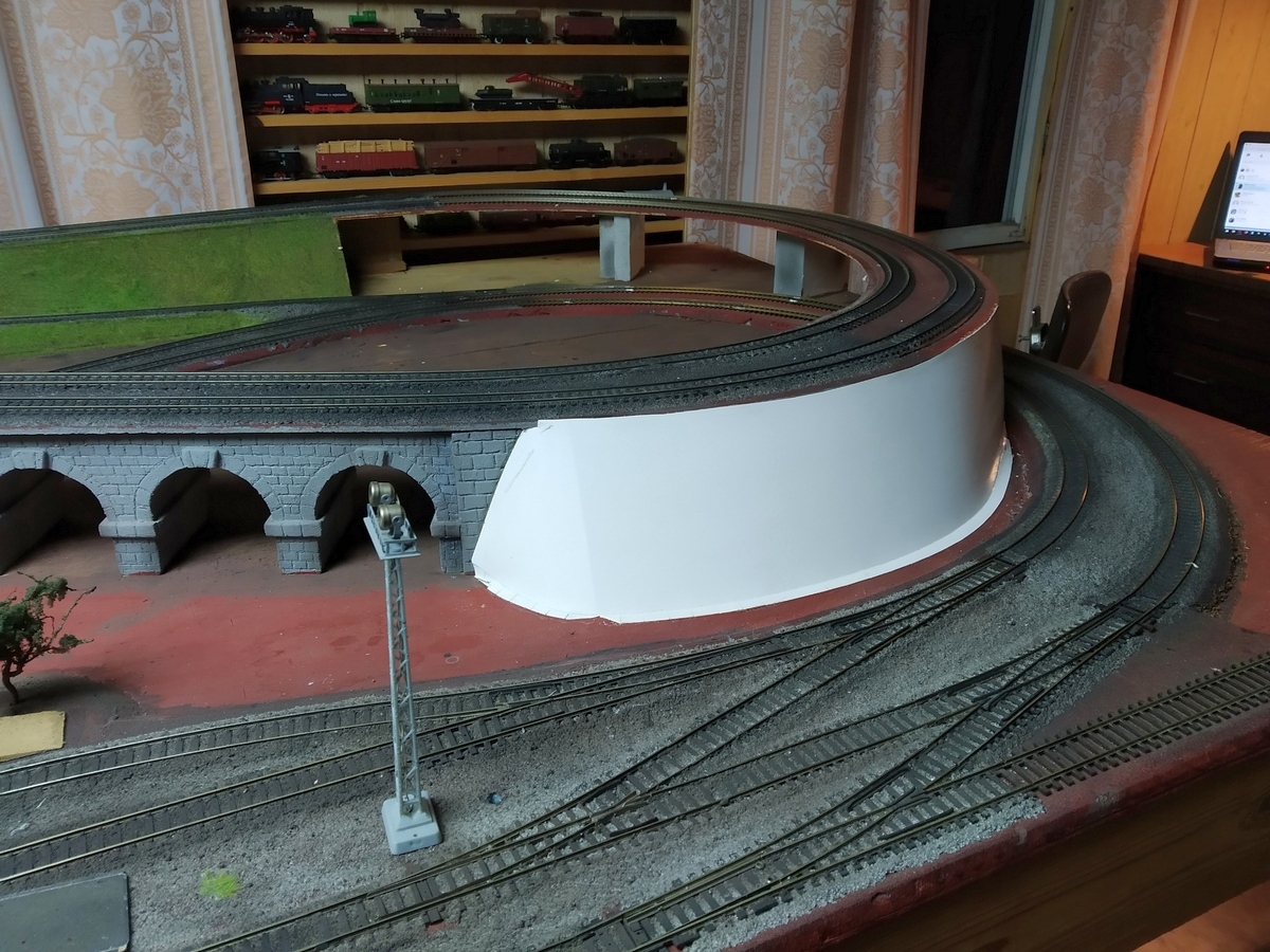

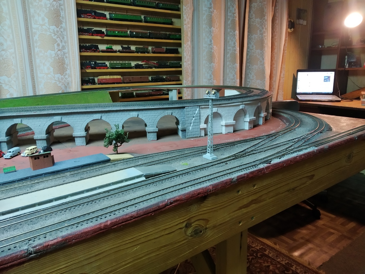

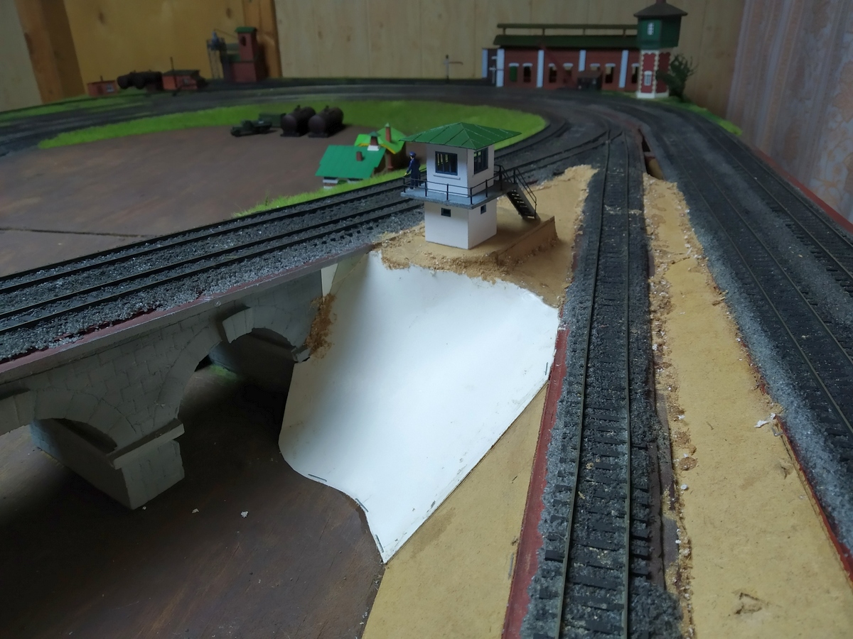

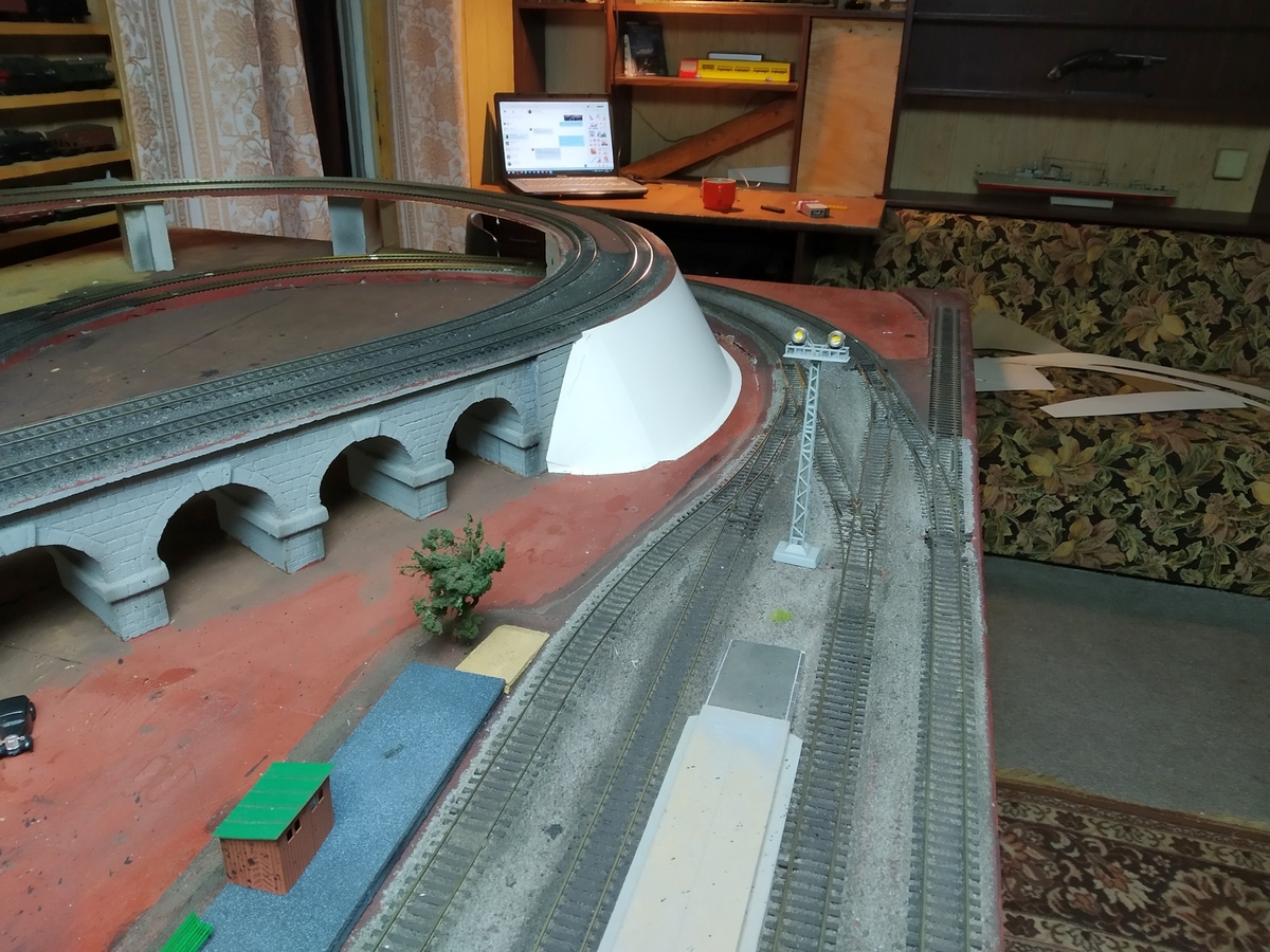

Правый фланг.
Уже имеется внушительных размеров заготовка горы из пеноплекса, но степень готовности такова, что показывать рано - придётся отвечать на кучу вопросов. Проще доработать и показать чуть погодя.
А пока то, что будет у основания.
Сразу был вариант, который признан ошибочным.
Быстро сделал и приклеилось отлично, следует заметить... 8-) Но для насыпи угол слишком крутой, а изображение укрепления такого откоса счёл занятием нудным. И всё это дело занимает слишком много места, что в районе станции достаточно критично.
Принят и реализован другой вариант.
Теперь свободно помещается пост централизации, как и планировалось изначально.
И даже автомобиль проходит свободно.

ЮрСаныч,отличная идея и ее реализация!
Re: Просто макет
Очень камильфо получилось. Хорошая мысля приходит опосля - ну вы в курсе. главное не боятся переделывать. Заодно продлевается удовольствие от воплощения мечты.

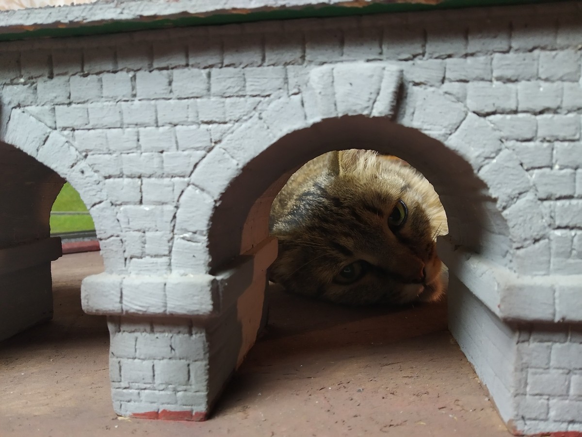

Котзилла качественно прогревает поверхность подмакетника перед монтажем.
Re: Просто макет
Stinky » 19 июл 2020, 12:33
Ага или проверяет из какой арки может выбежать ужин - типа хозяин мучился \ творил а мелкая вредительница норки наделала-надо поймать и накзать.(ну не заметил котофей что у хозяина концепция поменялась и норки сделал хозяин.)

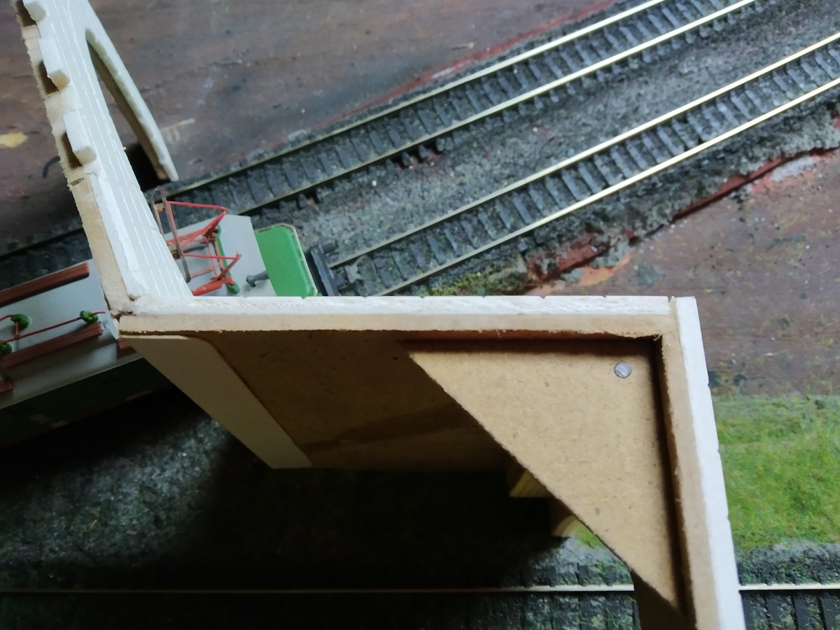

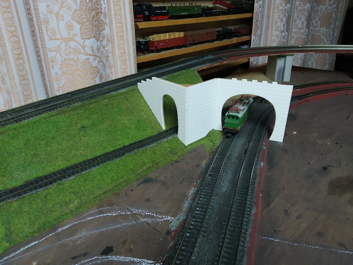

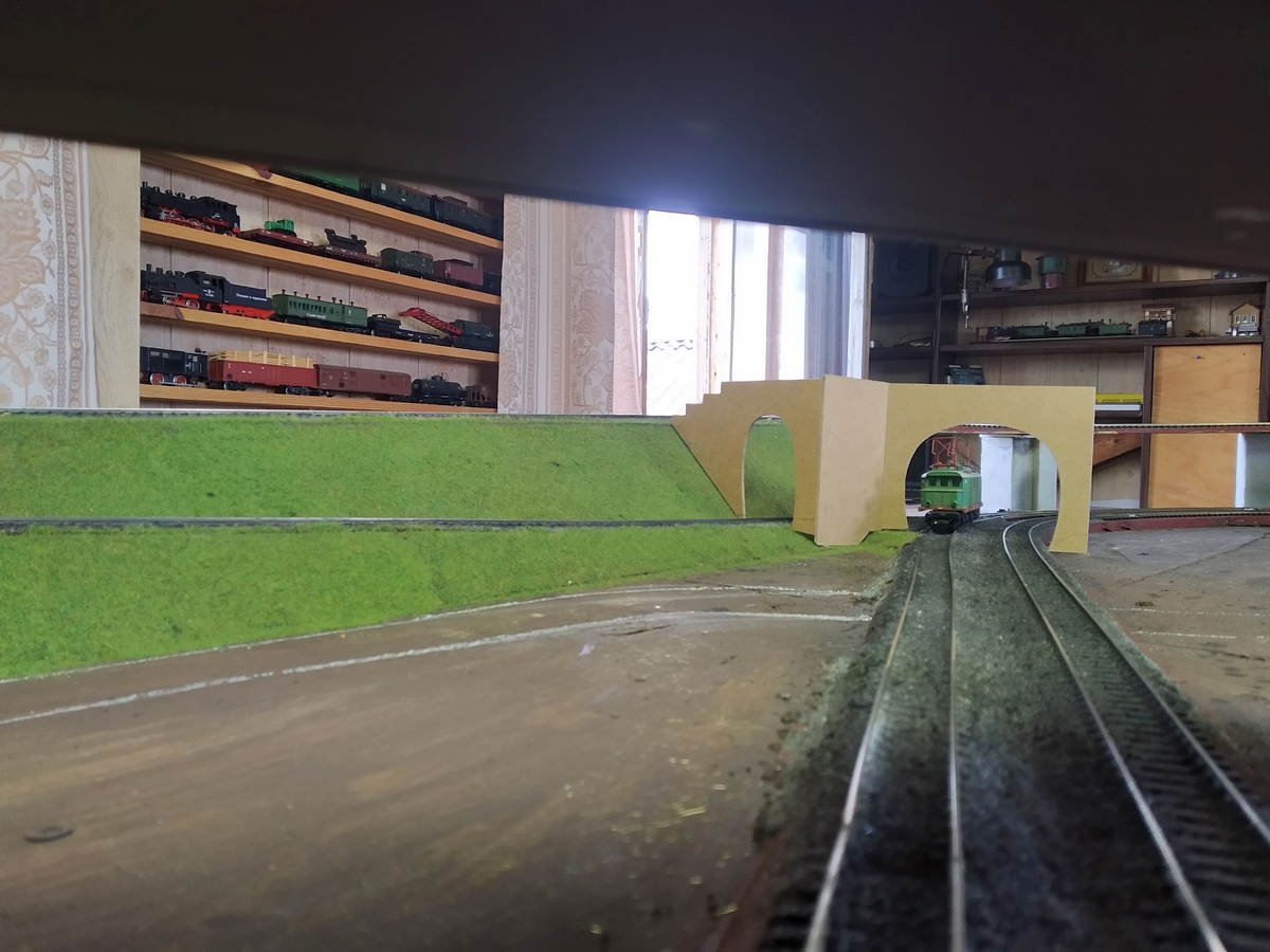

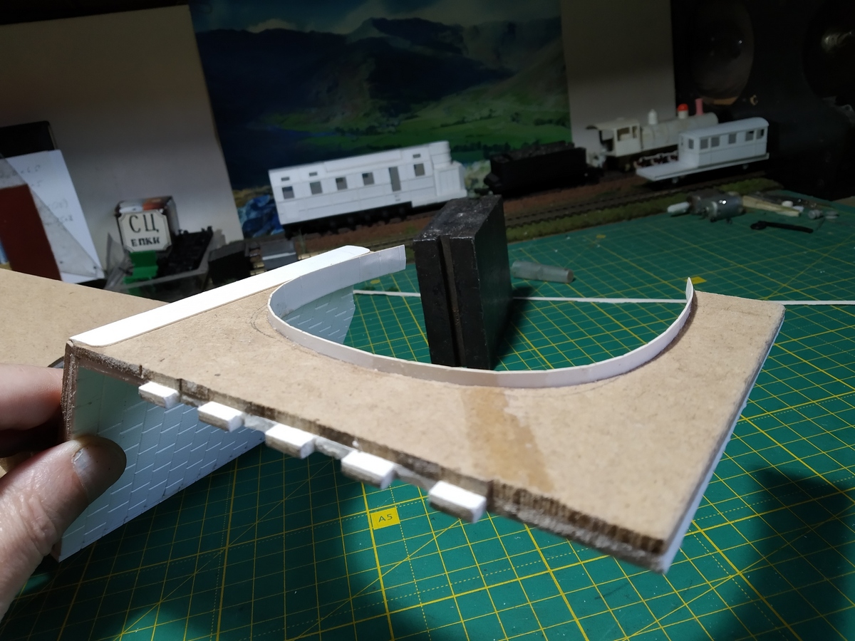

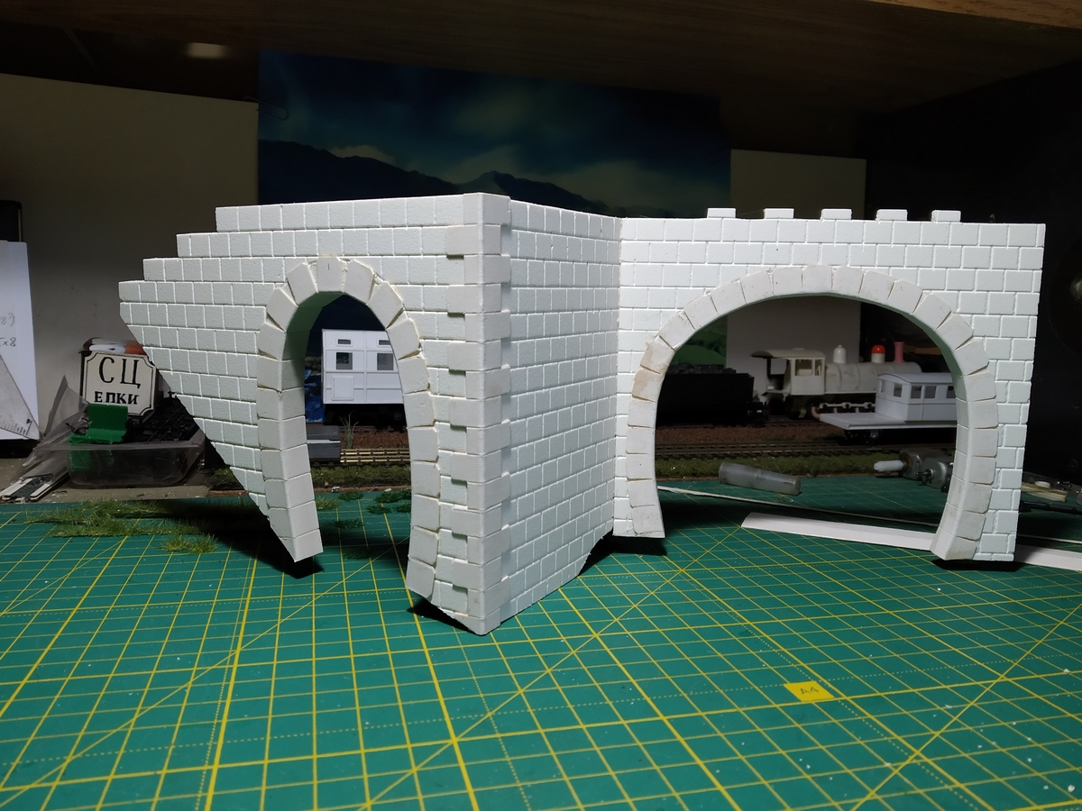

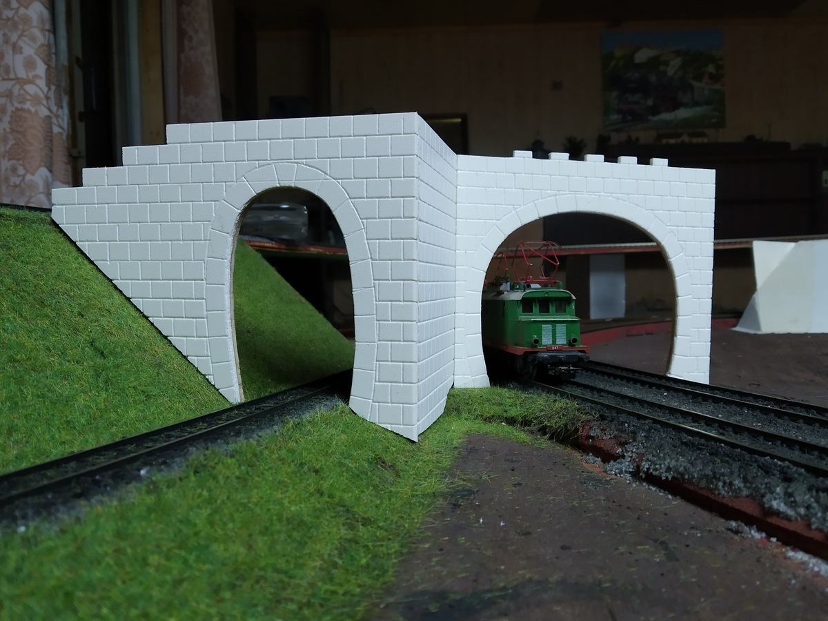

Муза в облике кошки так и не принесла вИдения горной местности на макете, но есть места, присутствие и расположение которых является константой при любом развитии событий. В данном случае это порталы тоннелей. Работу надо продвигать и начал изготовление.
Повідомлень: 3432
Has thanked: 2339 times
Been thanked: 4506 times
Re: Просто макет

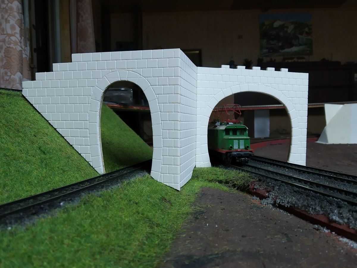

Пока заготовка без накладных деталей.
Обклеивал материалом, названия которого не знаю. Какой-то пористый и очень мягкий пластик, без особых усилий прорезается модельным ножом за три прохода. Толщина 3 мм. Но имеется и кусок 4 мм. Для фиксации использовал "Момент".

Мощно смотрятся порталы.Внутри планируется фрагмент имитации туннельной трубы?
Повідомлень: 3432
Re: Просто макет
Stinky писав:Внутри планируется фрагмент имитации туннельной трубы?
Планируется. При изготовлении обрамления проёмов сразу получается выступ для крепления трубы.

Серьезное сооружение... Жду продолжения работ!
Re: Просто макет
Портал лучше любого заводского, ИМХО. А за уникальность конструкции - вообще молчу...
Очень понравилось!
