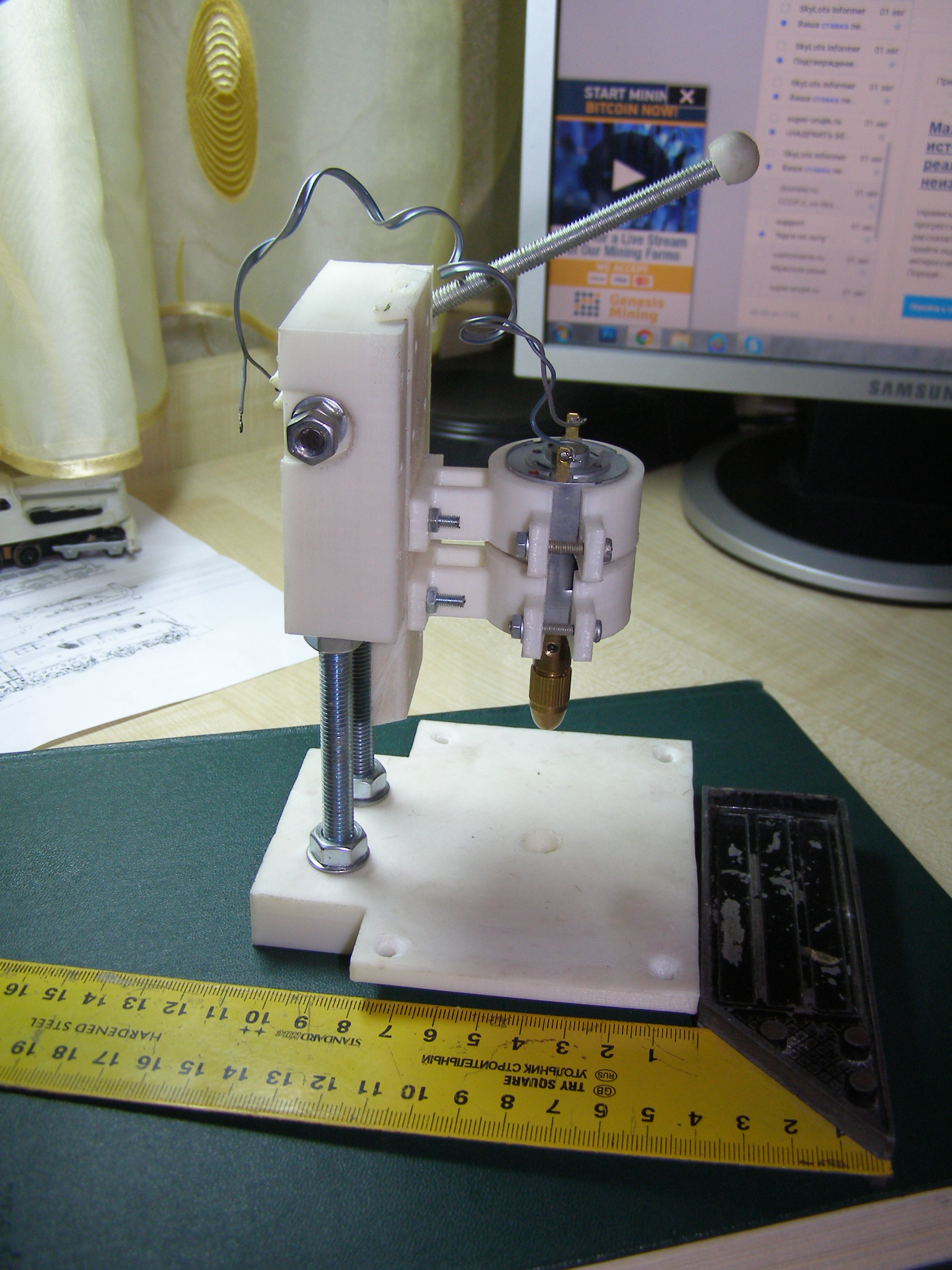

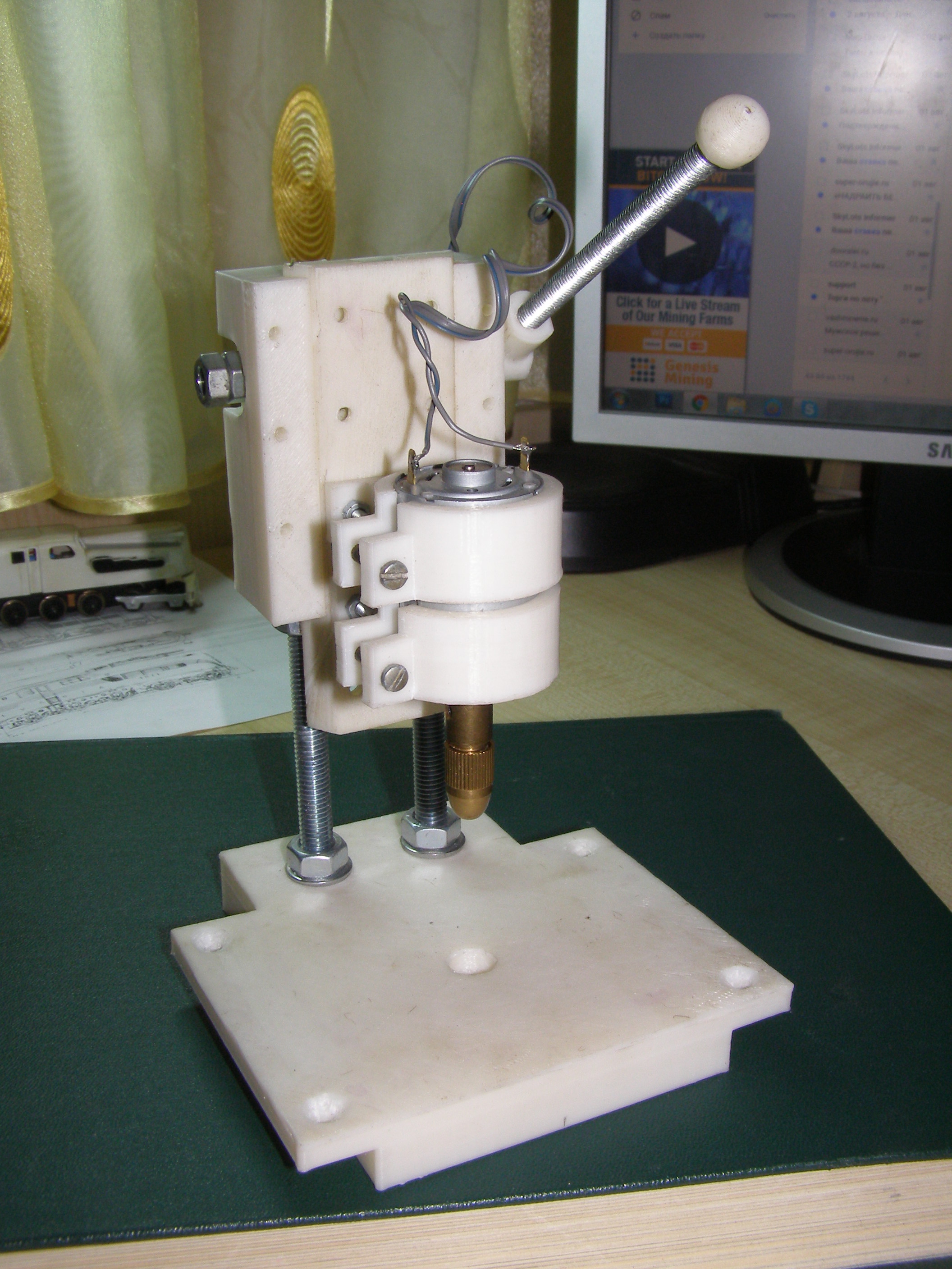

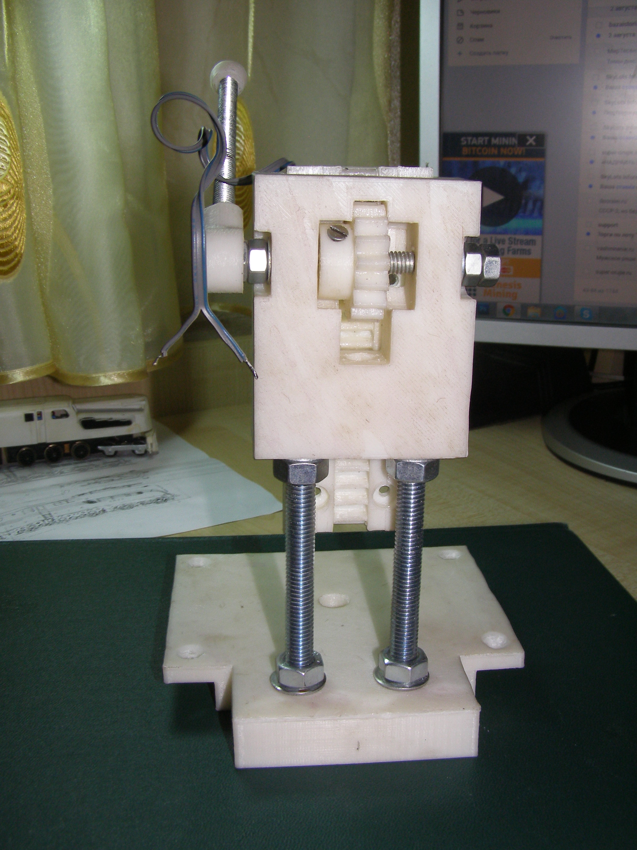

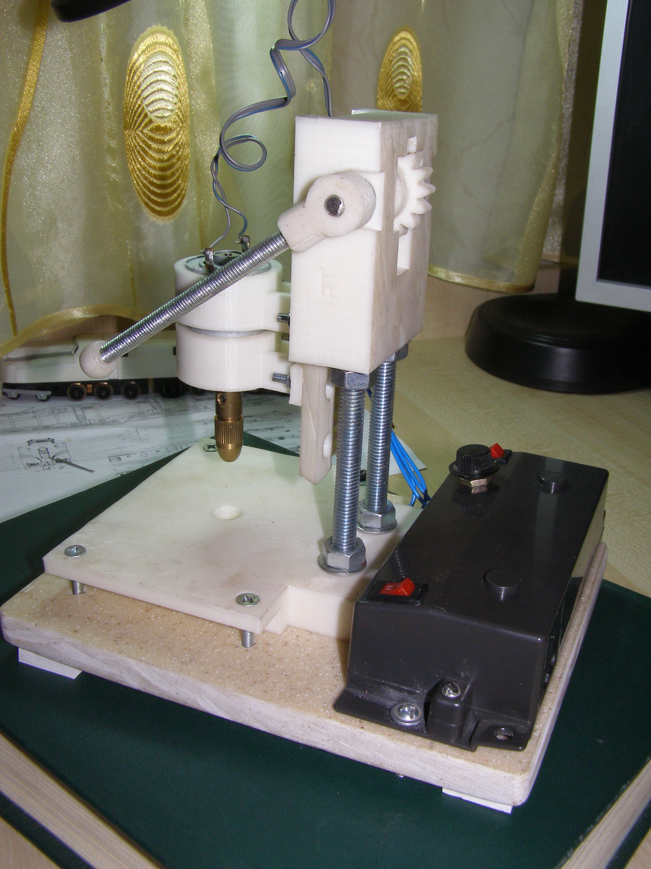

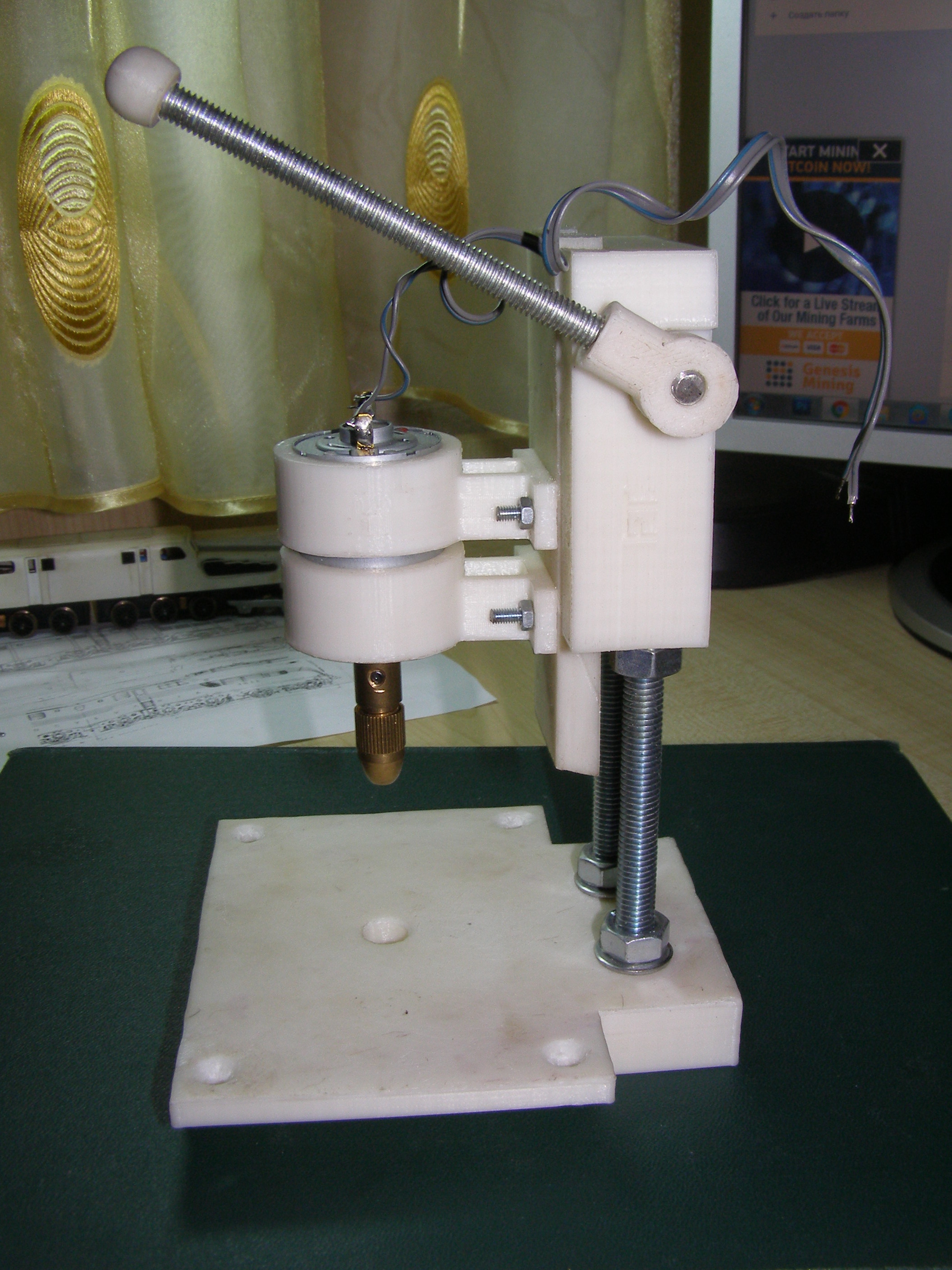

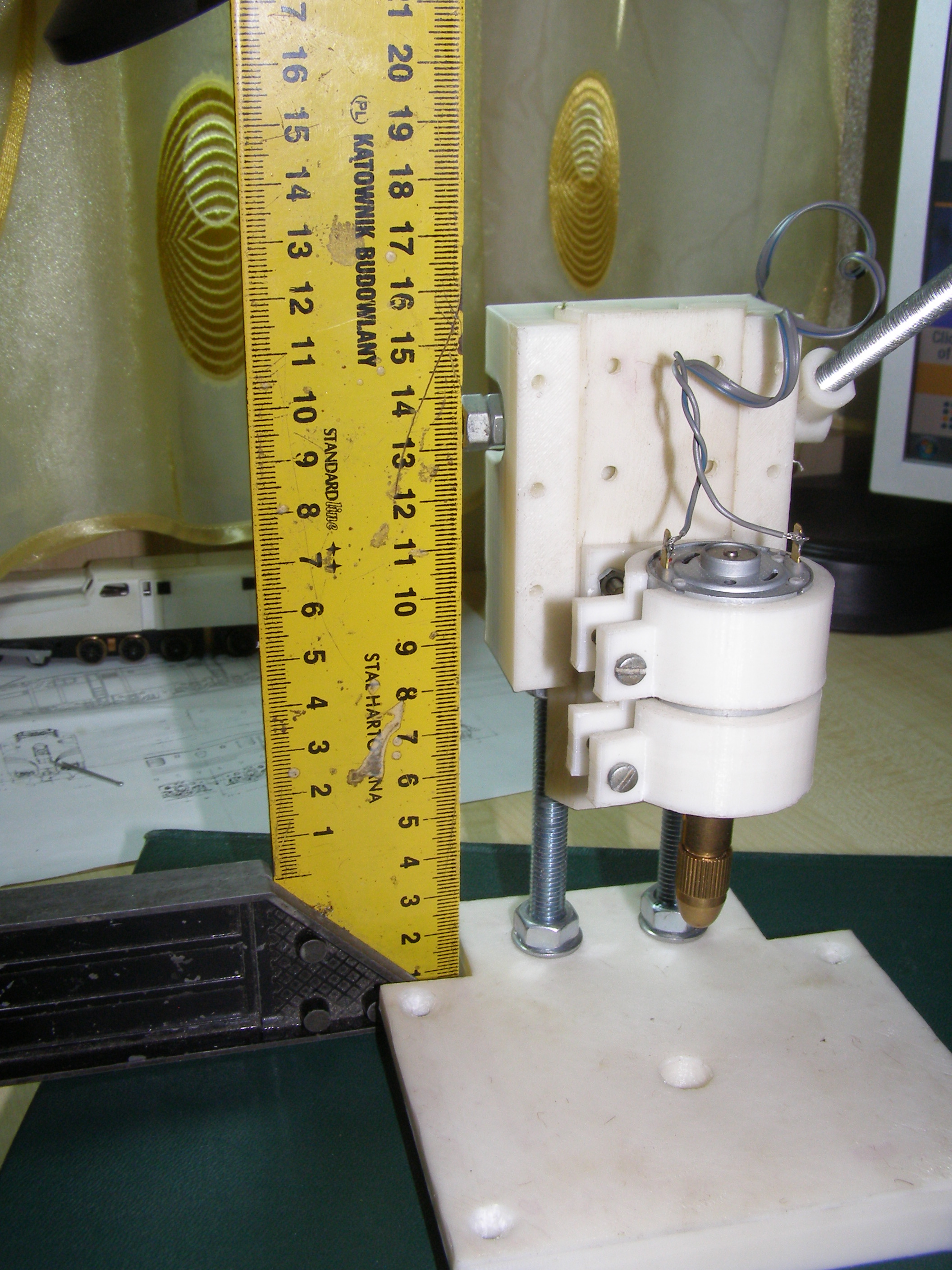

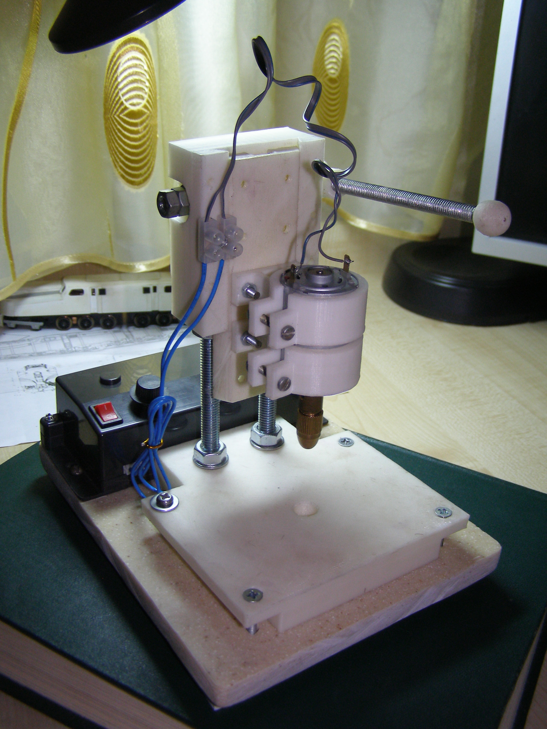

Здравствуйте! Как писал в теме про американский электровоз выкладываю свое "станкостроение".

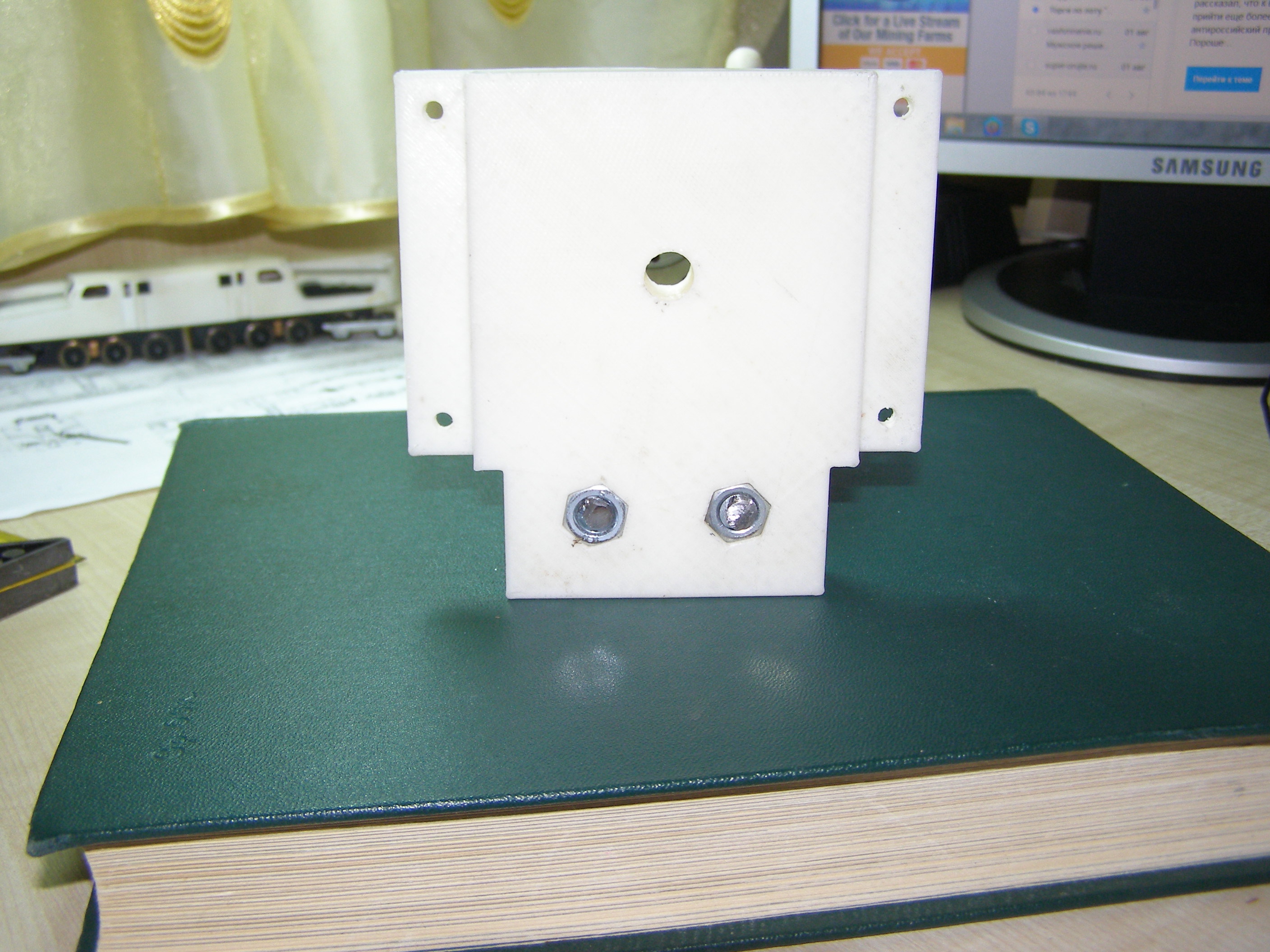

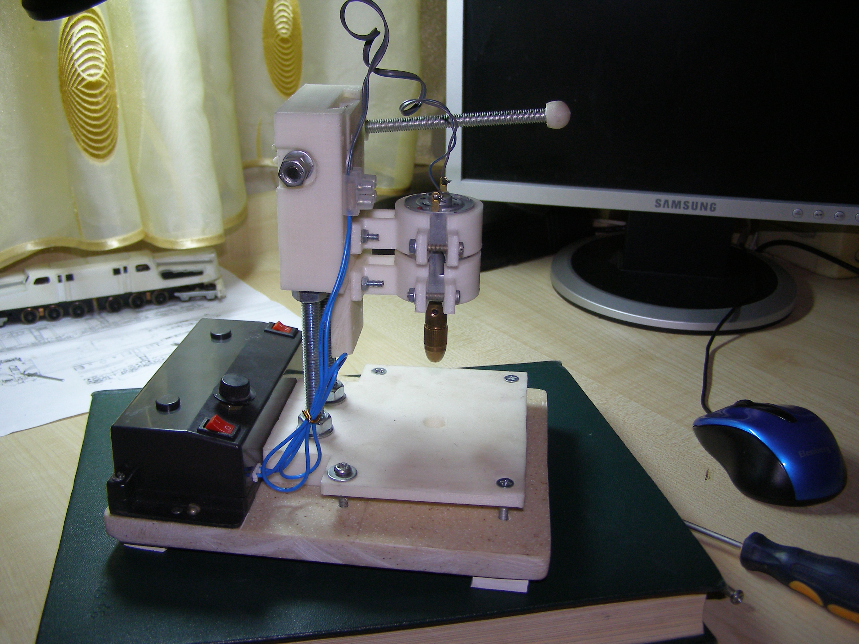

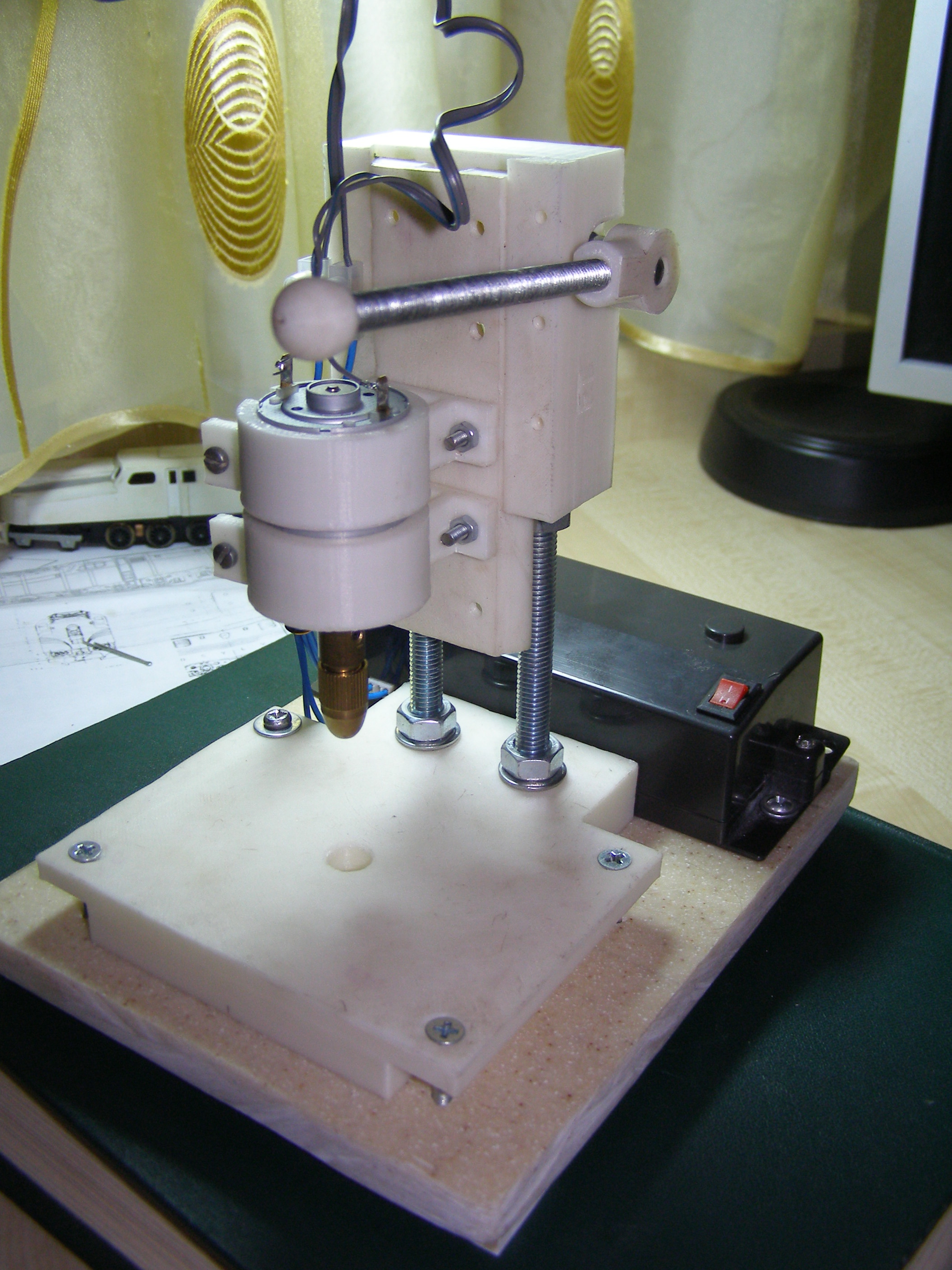

Сначала про сверлильный станок. Его необходимость почувствовалась сразу как только начал делать модели сельхозтехники из пластика, а потом переключился на железнодорожную тематику. Особенно когда делаешь ходовую, редуктора, где необходимо просверлить все отверстия под оси, крепления ровно, перпендикулярно и соосно. Маленькой дрелькой кривовато выходит, приходится по несколько раз сверлить пластик чтобы было более-менее ровно и перпендикулярно плоскости. Начал искать в сети чего предлагают на тему мини-сверлильных станков ( станков для сверления плат), из чего делают. Вариантов масса. В результате на OLX-е нашел вот такой станок, напечатанный на 3D принтере, кстати тут есть тема где упоминается такой станок, но что-то там цена была указана какая-то космическая за него. Станок был без мотора и блока питания. Цена - 250 грн. Покупал в середине июня.

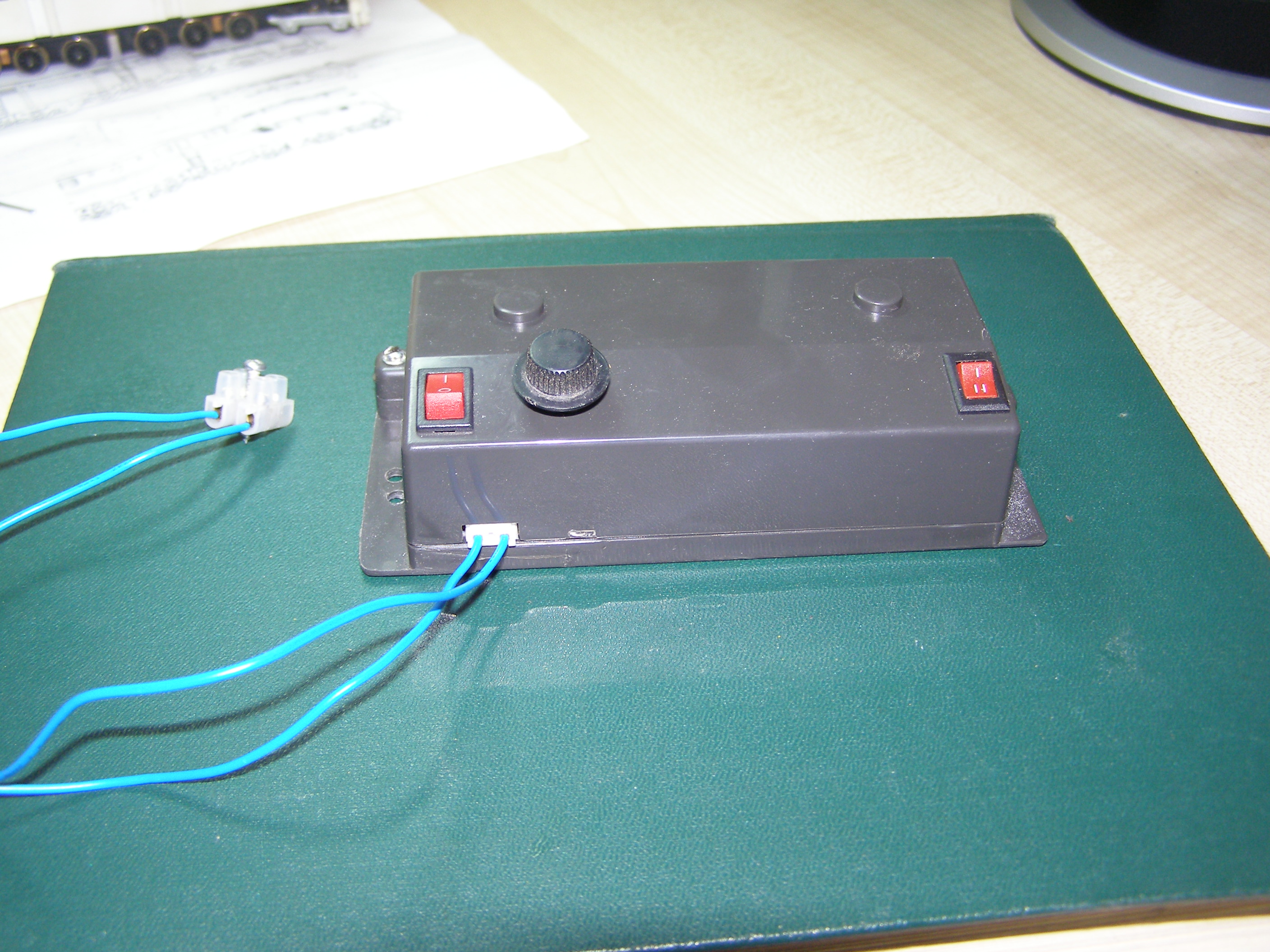

Крепления сделаны под мотор диаметром 26-28 мм. У меня был такой мотор от принтера Canon PIXMA iP1500 (там их два) и блок питания от него на 24 В. В блок питания вставил две кнопки - одна для включения мотора, другая для включения освещения и потенциометр для регулировки оборотов двигателя. Только диодное освещение пока не сделал, не придумал пока как, чтобы было эстетично, удобно и практично. Все это прикрепил на основание, выпиленное из остатков кухонной столешницы сделанной из искусственного камня. Она получилась тяжеленькая, к ней приклеил резиновые ножки. Станок на столе стоит как влитой. Единственное что купил это цанговый патрон с набором цанг - 5 шт. (80 грн. на OLX). Вот вроде и все. Сам станок сделан неплохо, без люфтов. Только при установке мотора и патрона необходимо выровнять вертикаль вставив сверло. Для сверления мелких отверстий в пластике, на моделях и т.п. его хватит за глаза. Вот так он выглядит в сборе. Кому надо вот ссылка на OLX где покупал - https://www.olx.ua/obyavlenie/sverlilny ... sY9Uv.html. Сегодня смотрел товарищ продает, цена та же - 250 грн., Харьковская область.

Re: Мини - сверлильный станок и др.
Не думал, что небольшие станки уже просто печатают в 3Д
Очень бюджетно получается, спасибо, что рассказали.
Очень приятный станочек.
Там просматривается паз "ласточкин хвост", такая конструкция обычно предусматривает возможность регулировки люфта, который неизбежно появляется со временем. Есть на этом станке такая регулировка?
Впрочем, даже если и нет, то самому изготовить можно...
Однозначно полезный аппарат!
Спасибо за отзывы! А у станка станина действительно сделана по типу "ласточкин хвост" но без регулировок. Я думаю, что для сверления пластика, текстолита, не толстого медного и алюминиевого листа, ну может еще металла от корпусов CD, DVD-ромов его вполне хватит.

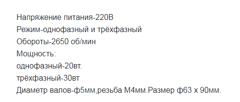

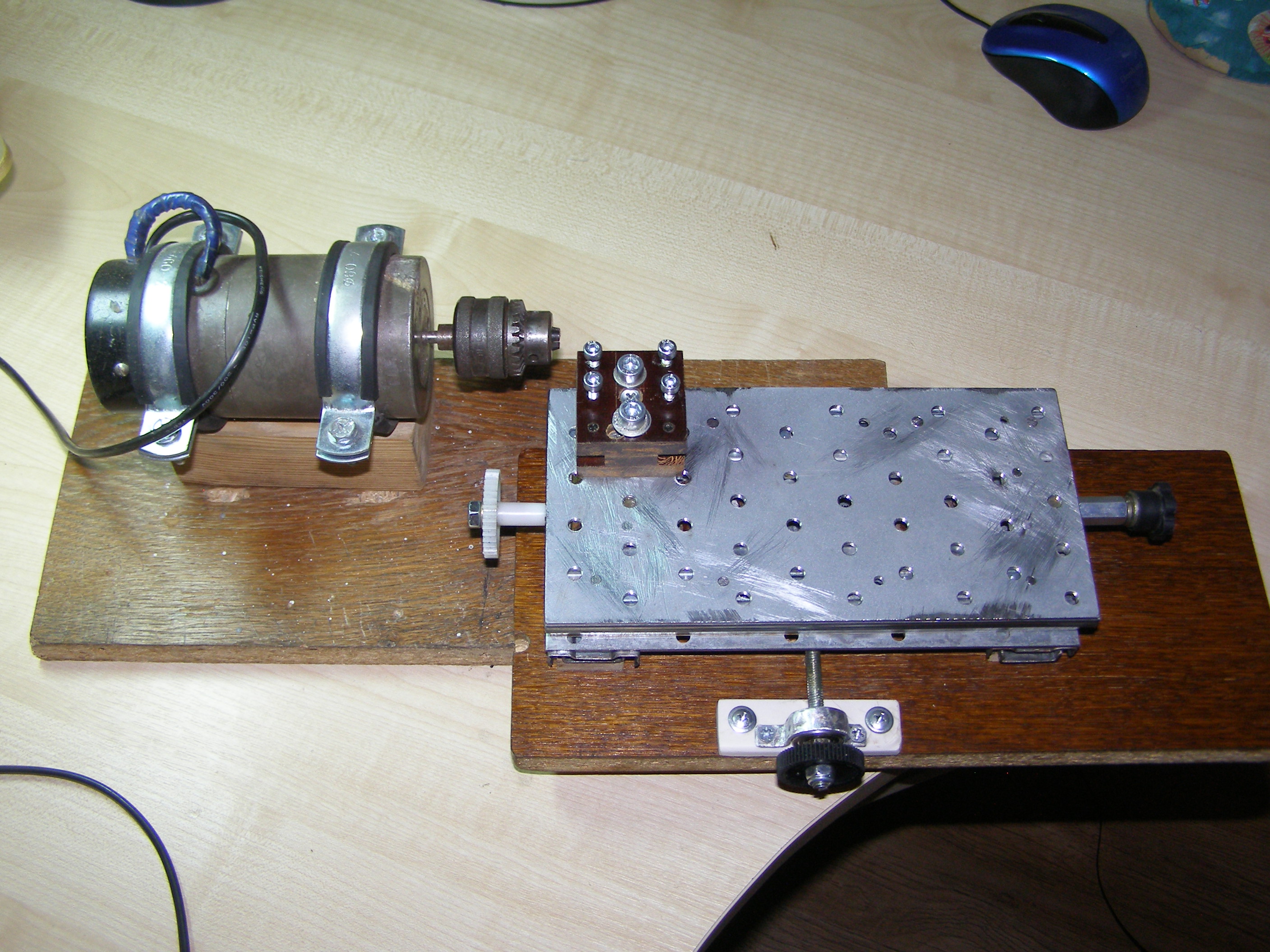

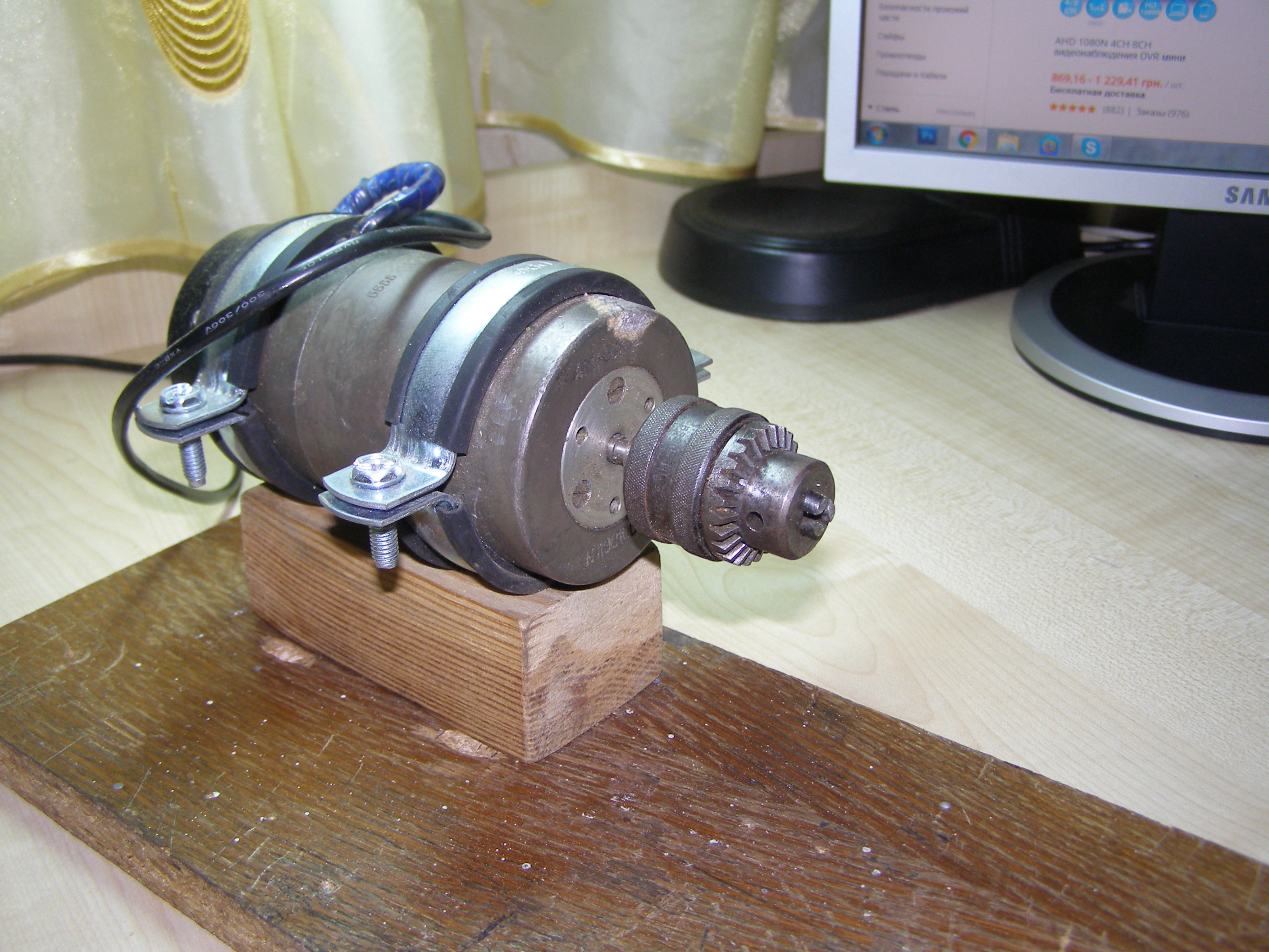

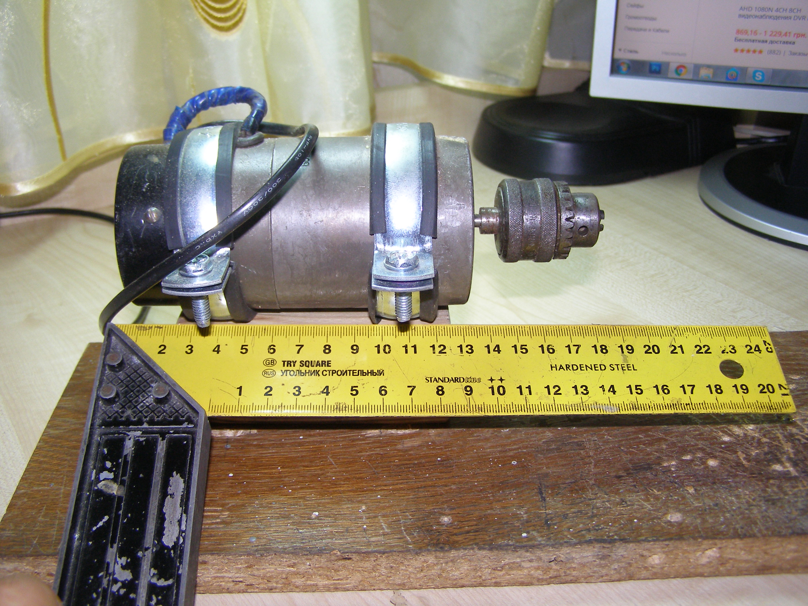

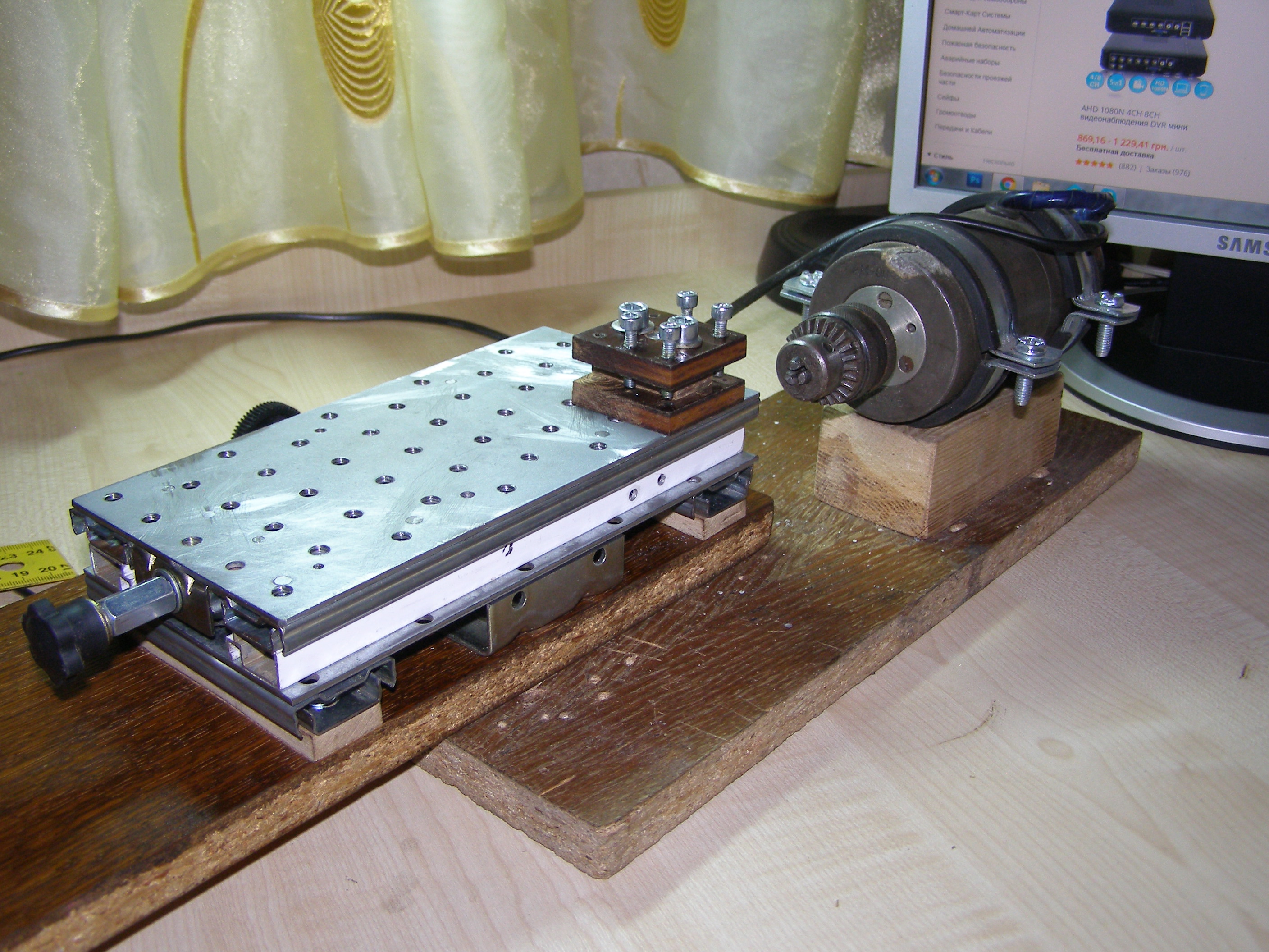

Теперь хочу показать свой "токарный станок". Его необходимость возникла сразу как начал заниматься паровозостроением. Поначалу использовал бормашину, но в ней неудобно зажимать детали. Посмотрел что предлагает Китай, есть интересные вещи, но у них не интересная цена. Поэтому на OLX купил вот такой двигатель с патроном и прикрепил его к доске, получился типа станок. Им и пользуюсь, используя насадки для бормашины. С его помощью обточил и просверлил металлические втулки для приводного вала своего электровоза.
Перезалейте,пожалуйста,свои вложения(фото).Не отображались.

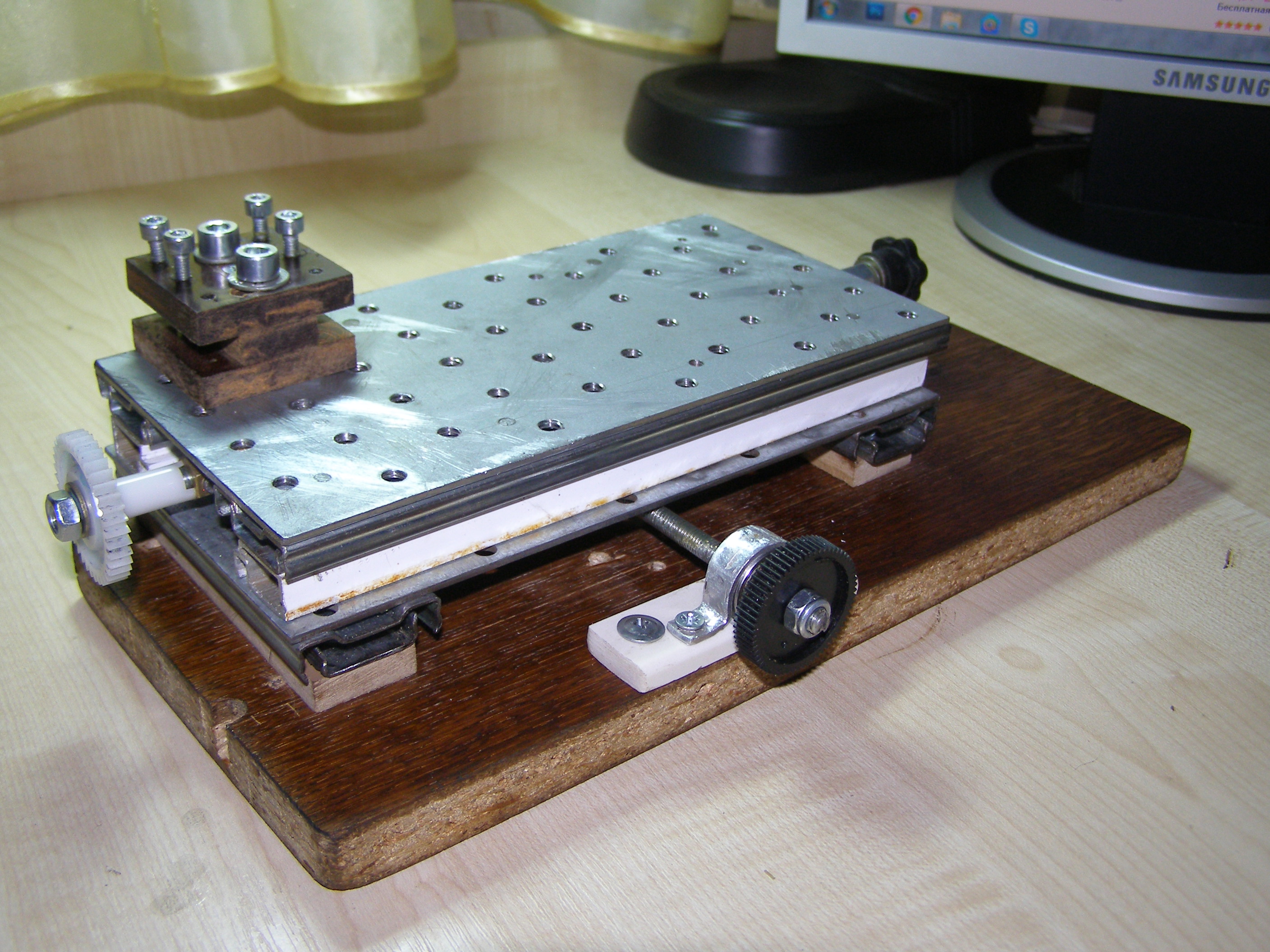

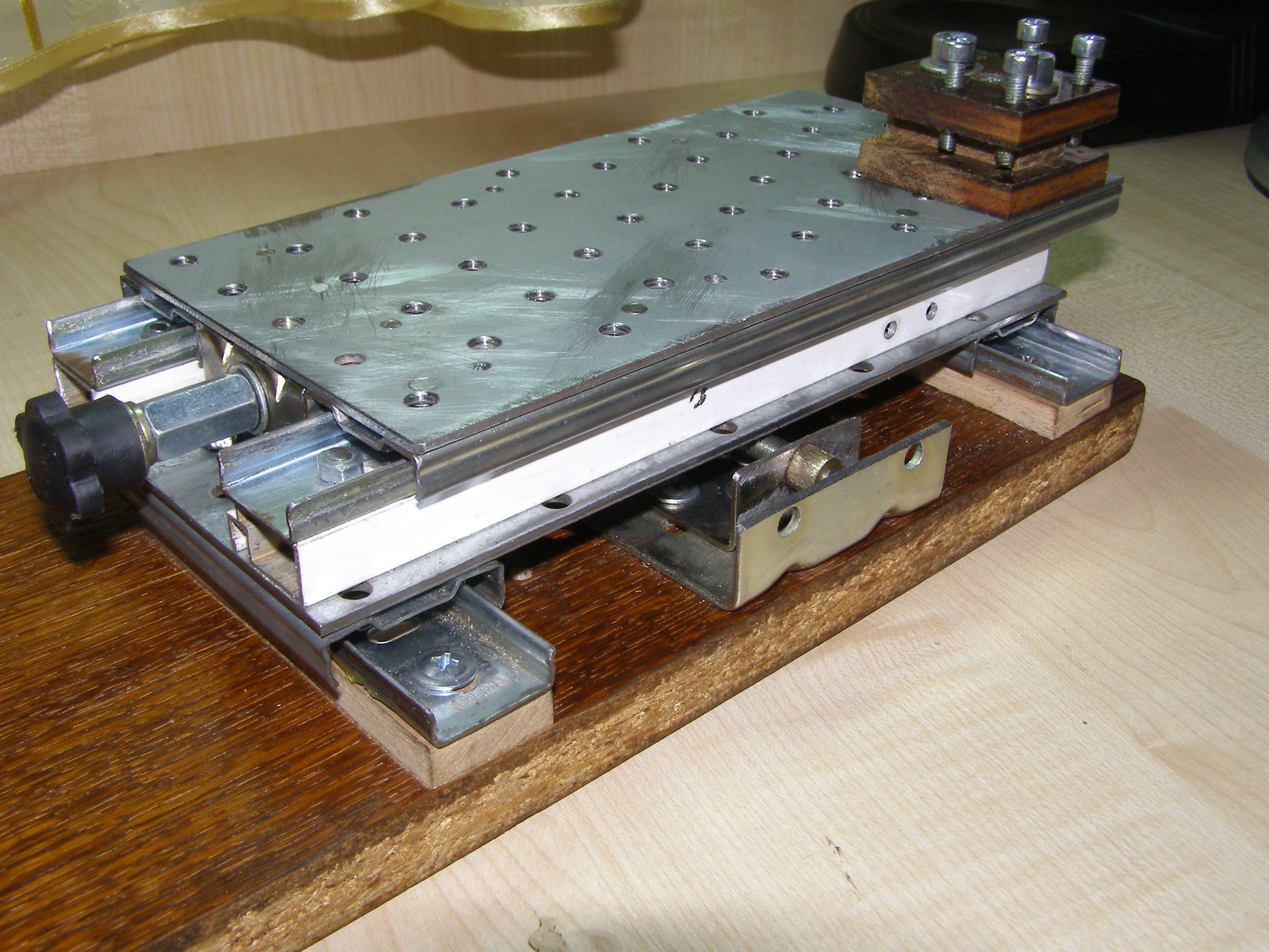

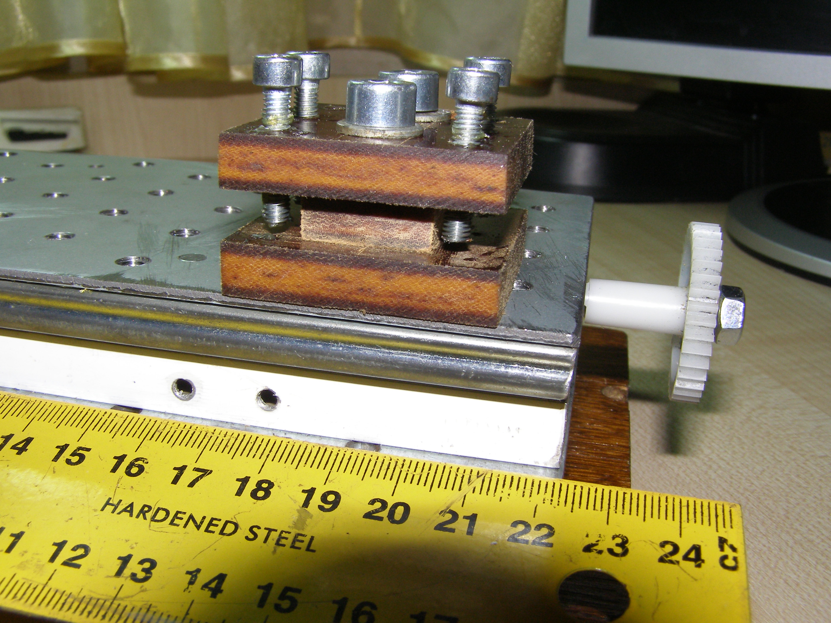

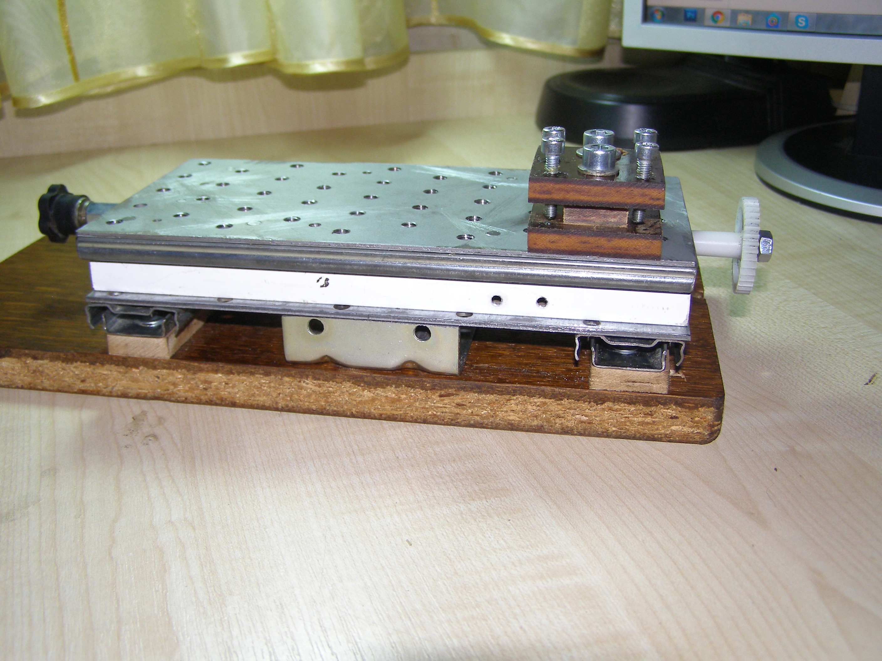

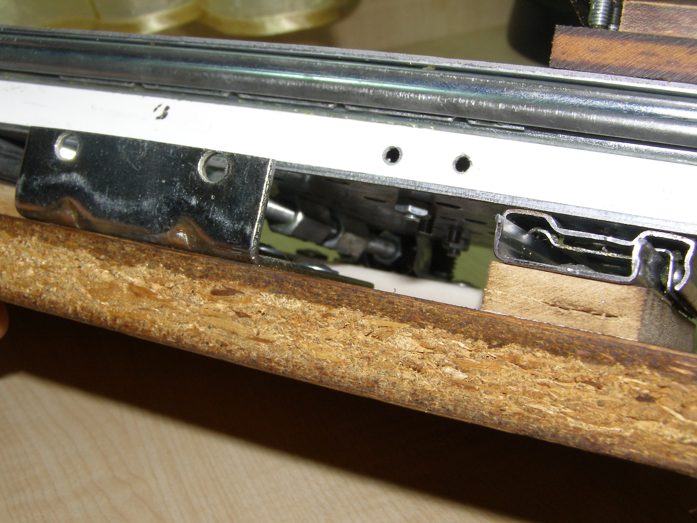

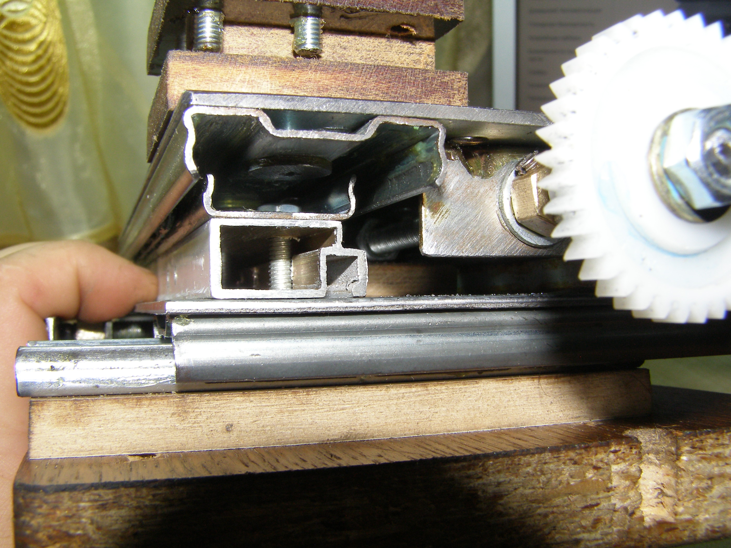

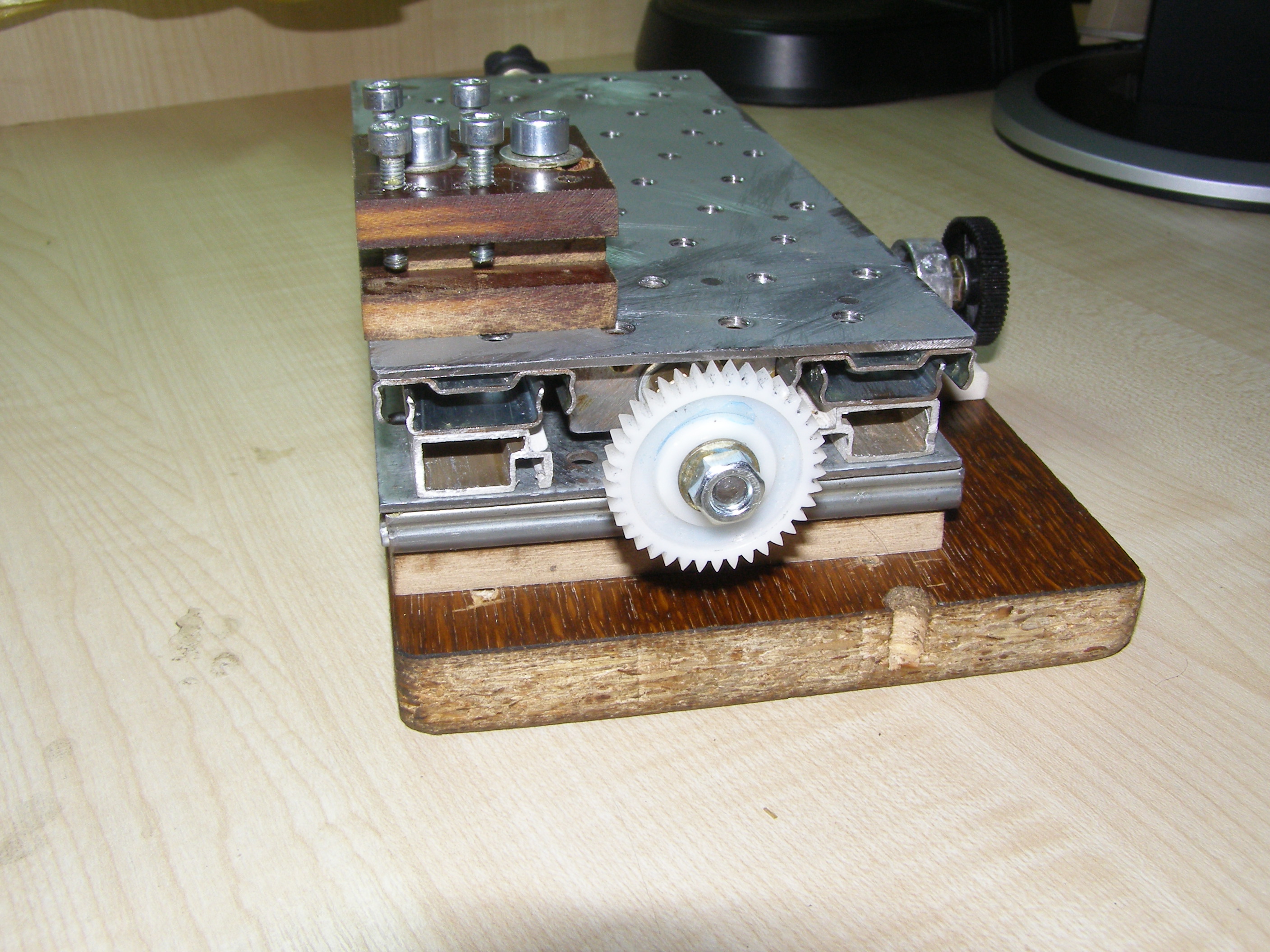

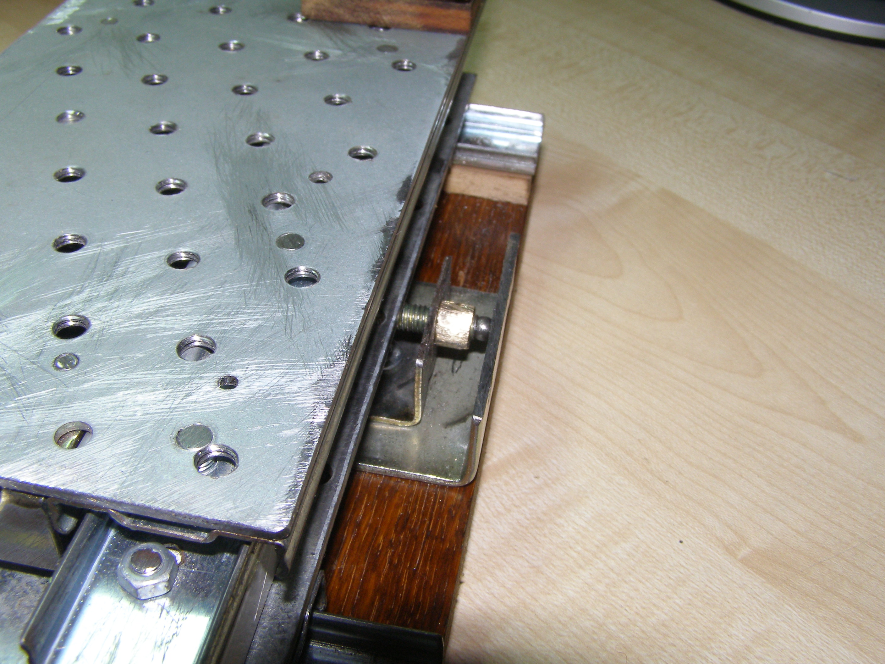

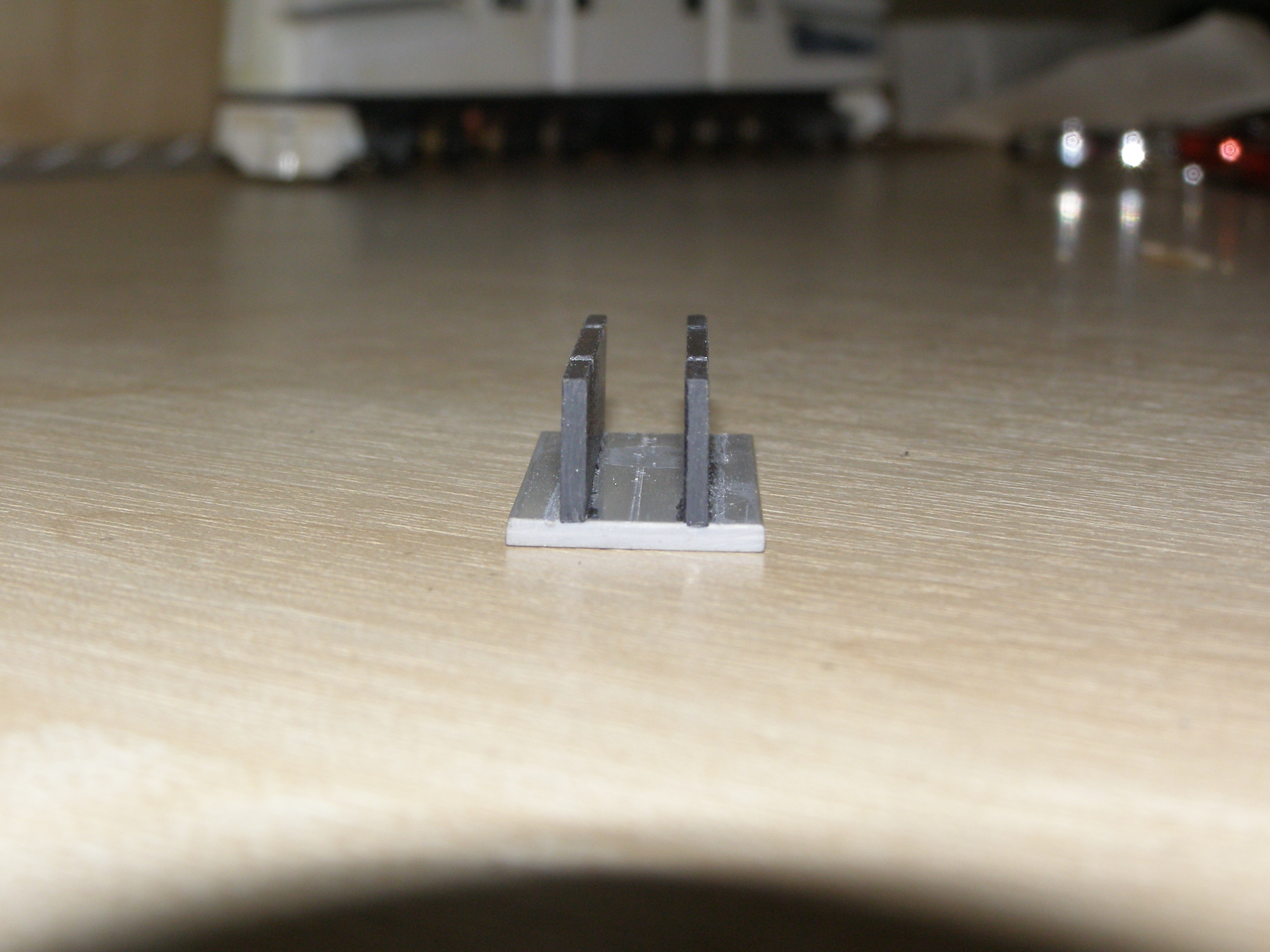

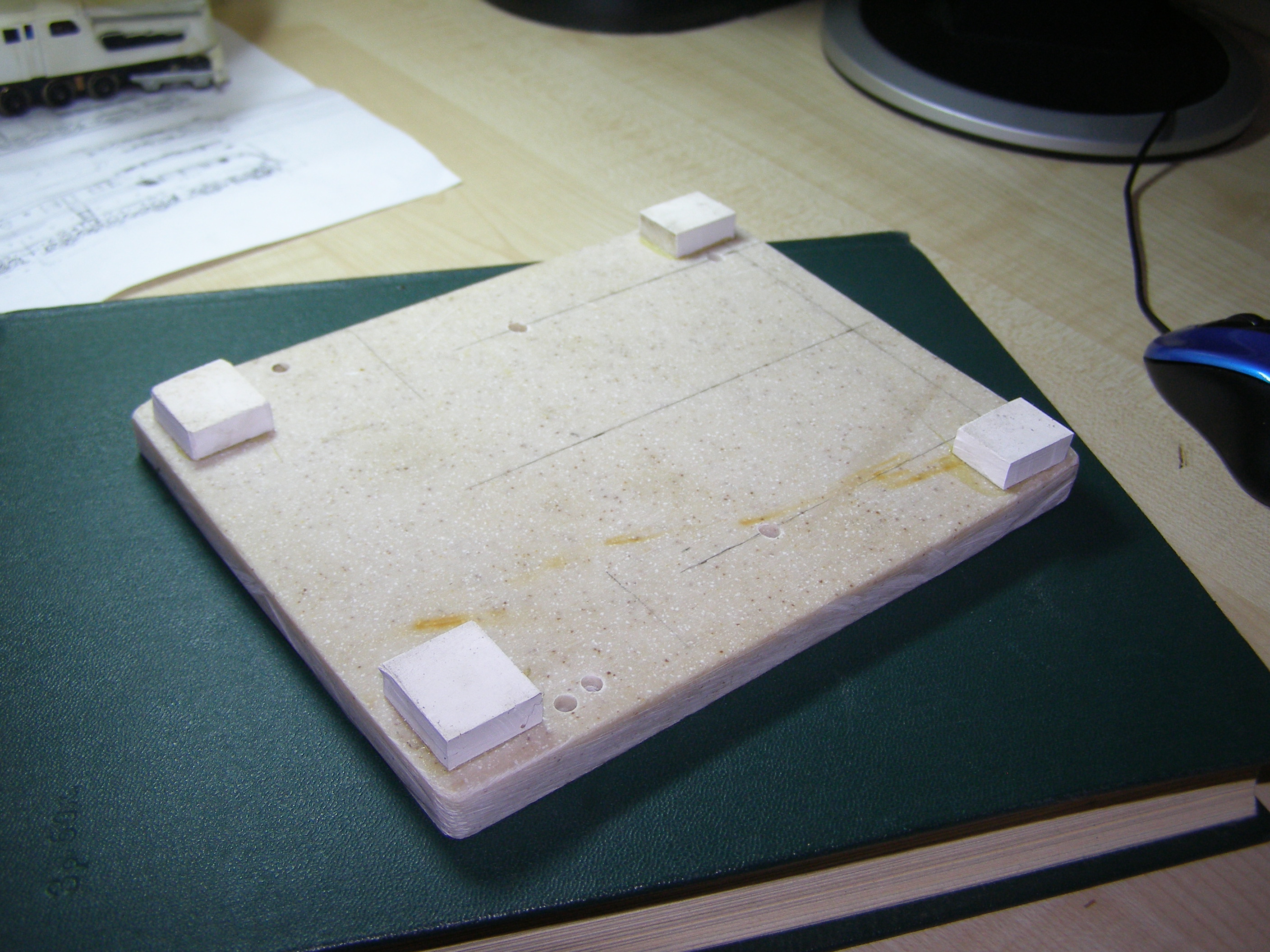

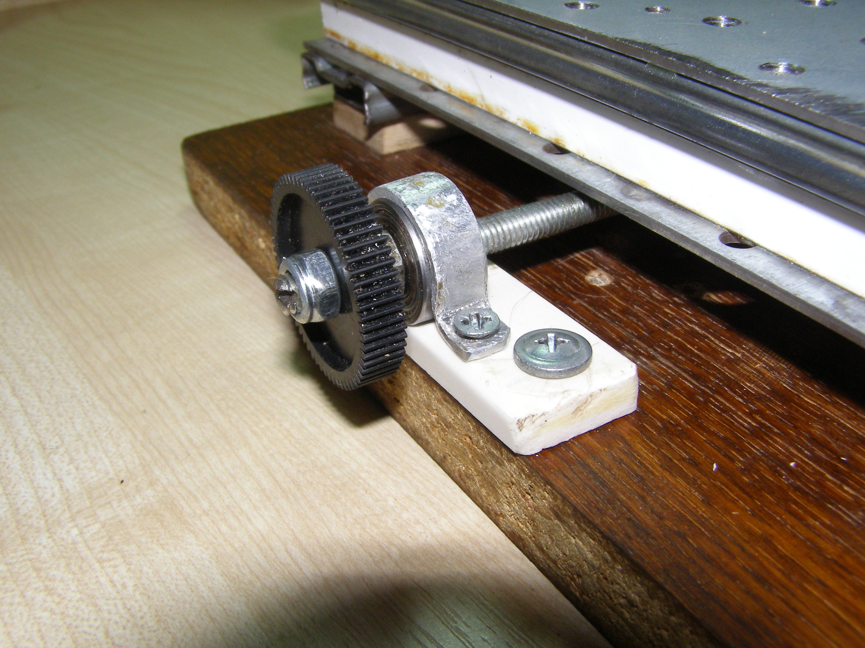

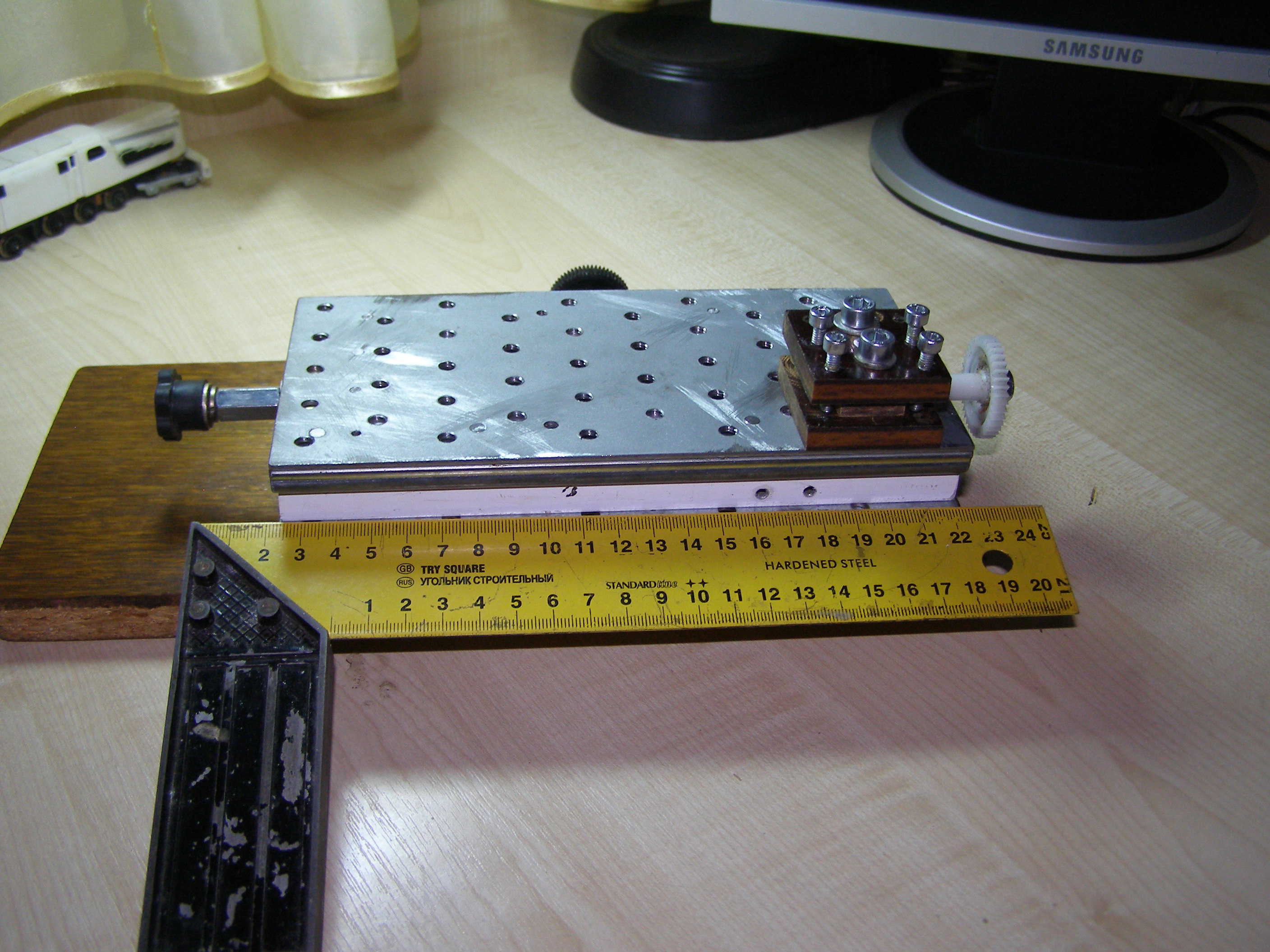

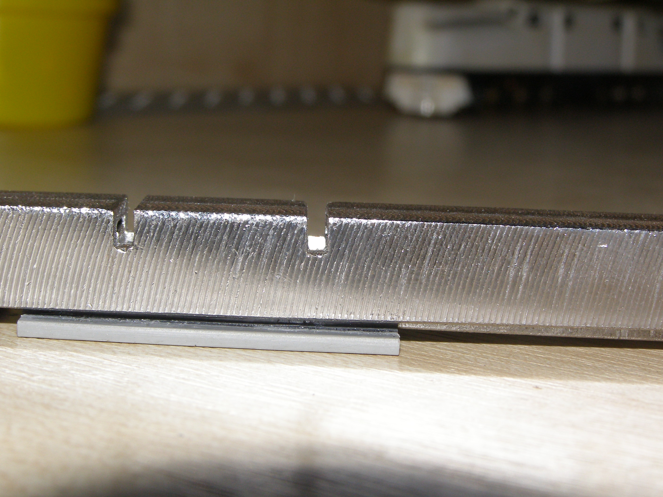

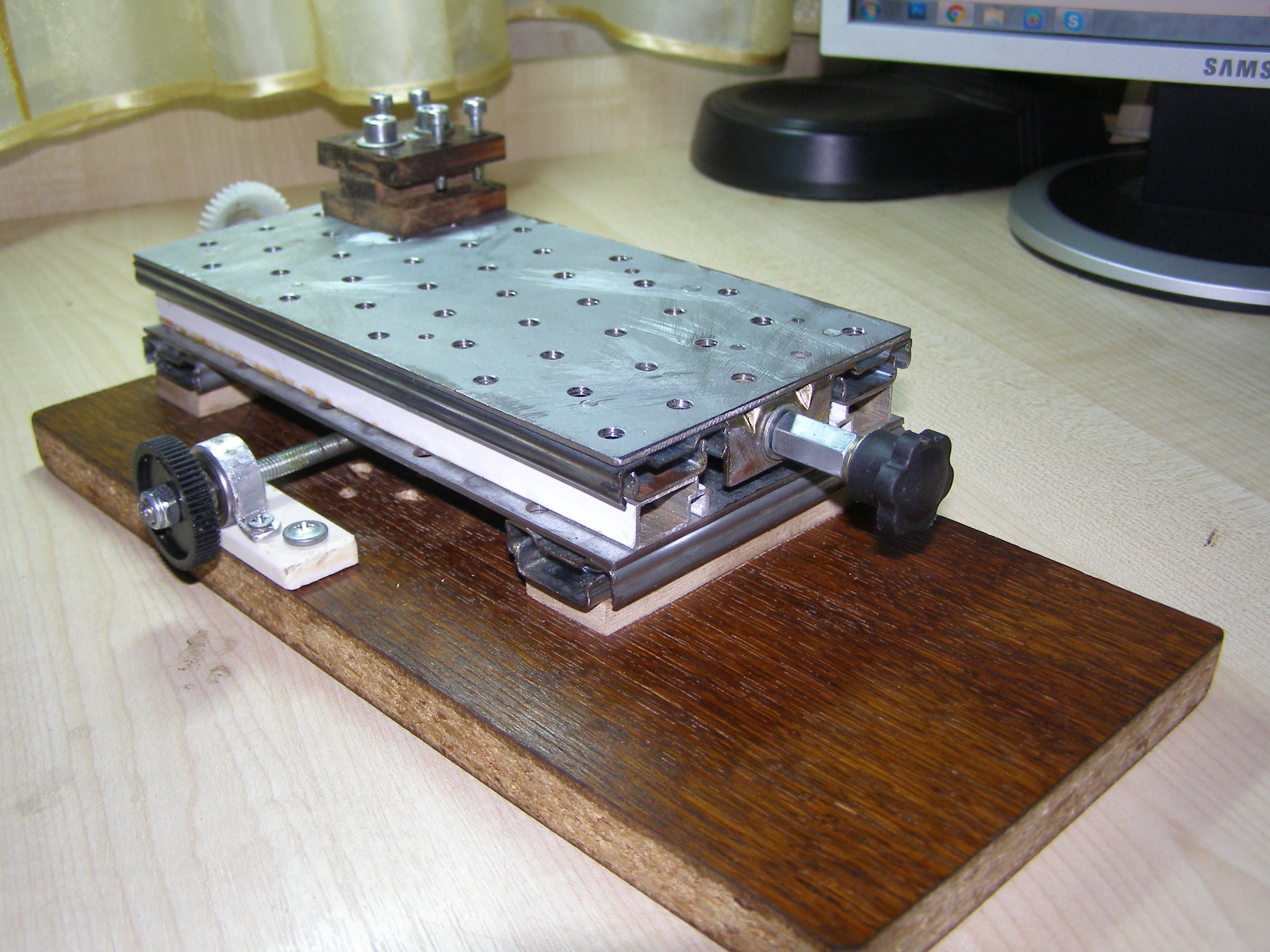

После этого решил что можно попробовать поточить колеса из металла, из бронзы например. Для этого нужно было сделать координатный стол. Посмотрел как это делает народ в сети. Вот например http://www.koga.net.pl/forum/viewtopic. ... 36&t=35589. И я тоже решил из подручных материалов вот сделать такой столик. В качестве направляющих использовал мебельные направляющие, другого ничего не было. Конечно это не самый лучший вариант, но для моих целей - точить всякие мелкие кругляшки я думаю пойдет,все равно это лучше, чем точить руками на весу. И вот что получилось:
Конструкция получилась довольно жесткая. Люфты постарался убрать - в направляющих поджал все тисками (видел этот прием на одном видео), в винтовых передачах путем регулировки контргаек. В общем практика покажет все косяки.

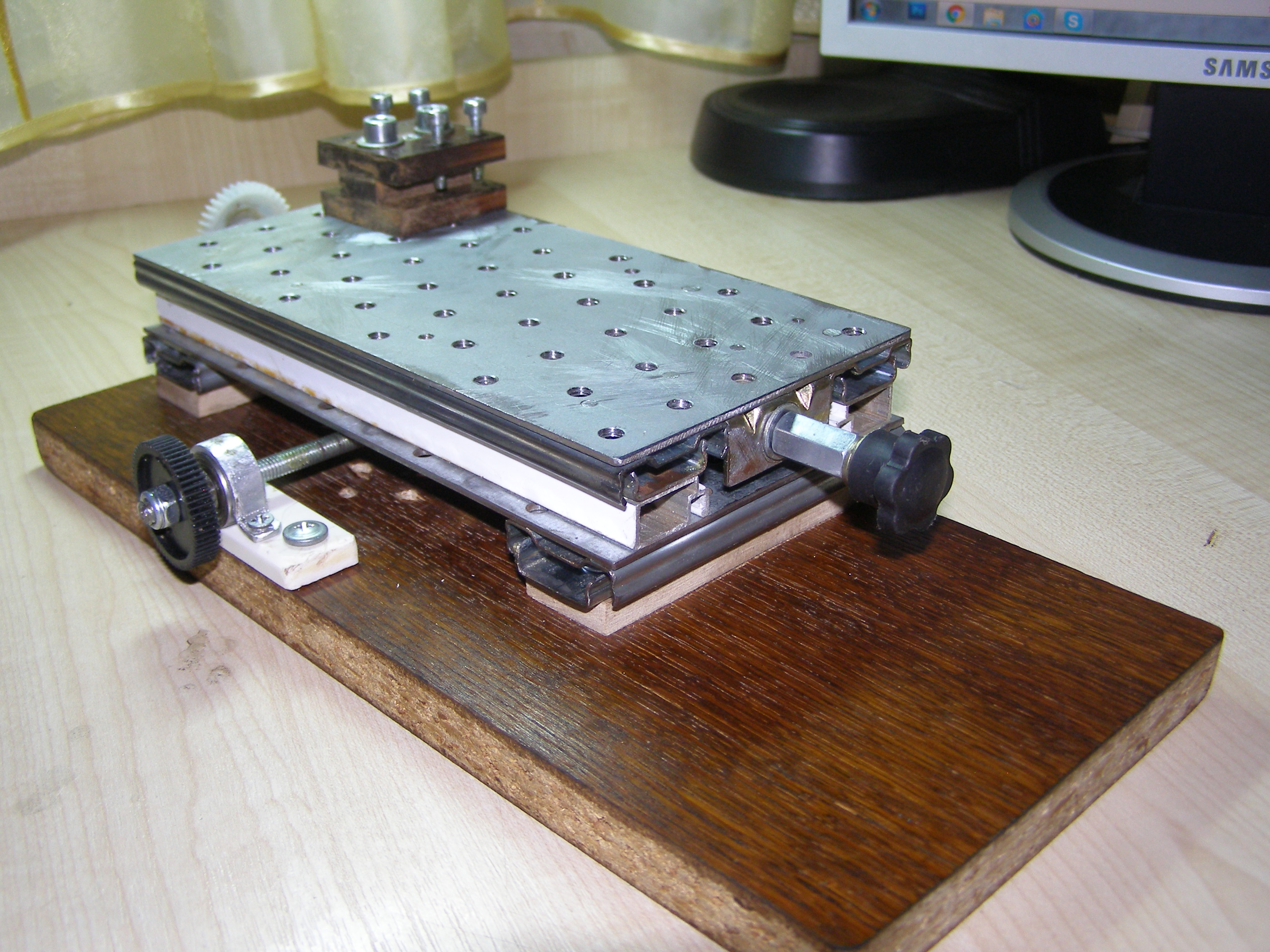

Вот так примерно должно все это дело выглядеть вместе: Только все это будет размещено на одной платформе.
Хороший стол и работа проделана основательная.
Надо полагать, что предполагается изготовление вертикального фрезерного станка. По функционалу такой стол больше подходит именно для фрезеровки.
При подаче резца в варианте суппорта для токарного долго не протянет - резец неизбежно уйдёт ниже центра и начнёт "дробить".
Какие ТТХ используемого двигателя?
Что за двигатель не знаю. Есть маркировка АМ-003-2 и номер №Л3010045. Если это поможет опознать двигатель - сообщите. А так крутит и ладно. По поводу фрезерного станка - ну в принципе так и планировал использовать стол и для токарного и фрезерного, поэтому сделал его таким большим 100х200. Кстати его еще не до конца доделал - надо купить пару металлических линеек и прикрепить к столу вместо лимбов на ручках, чтобы хоть как-то контролировать размеры. В качестве фрезерного планирую использовать бормашину или шуруповерт, для работы по пластику думаю их мощности хватит, не болванки же стальные собираюсь точить и фрезеровать. В общем станок еще в процессе доделки, о результатах сообщу.

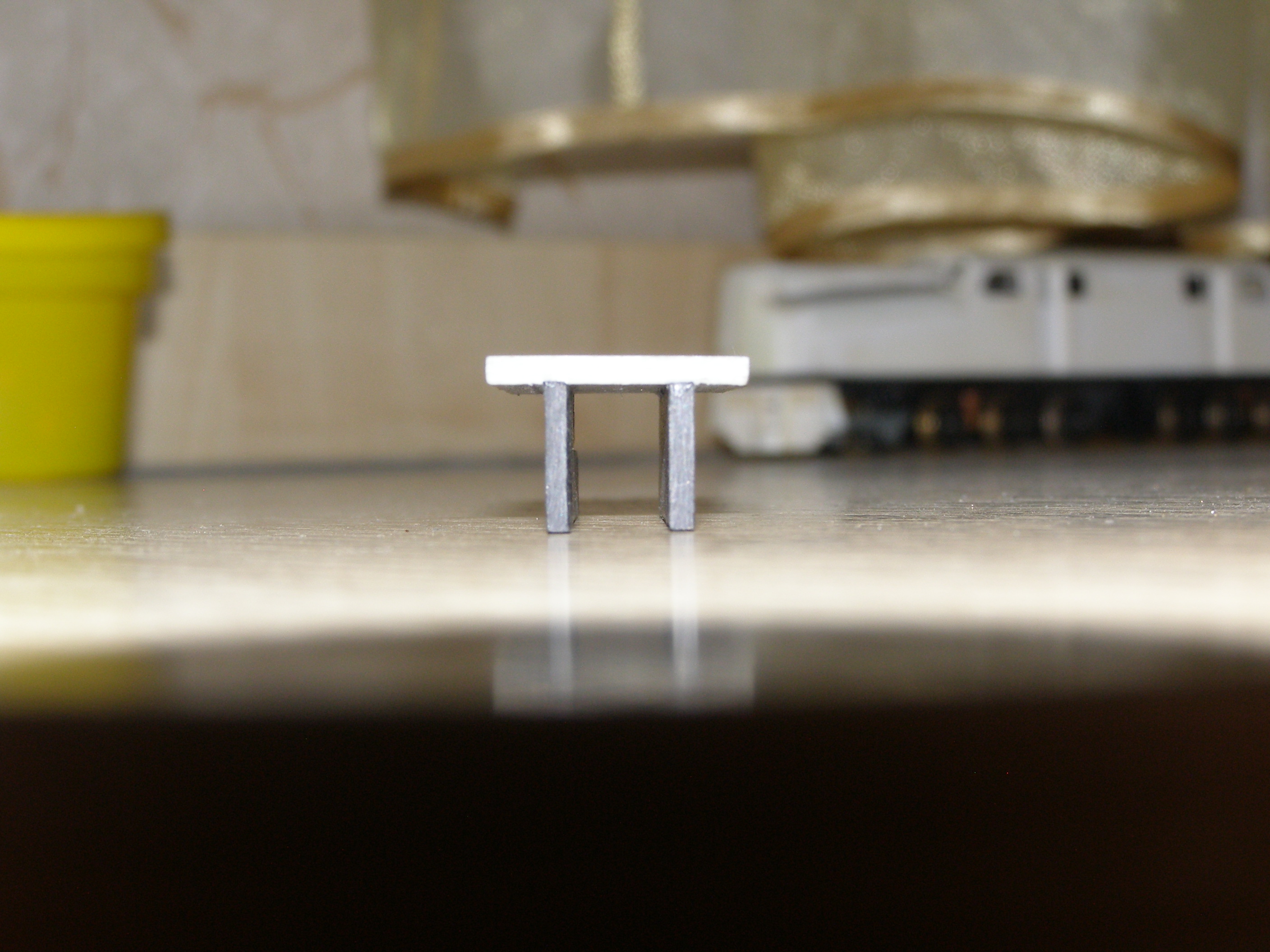

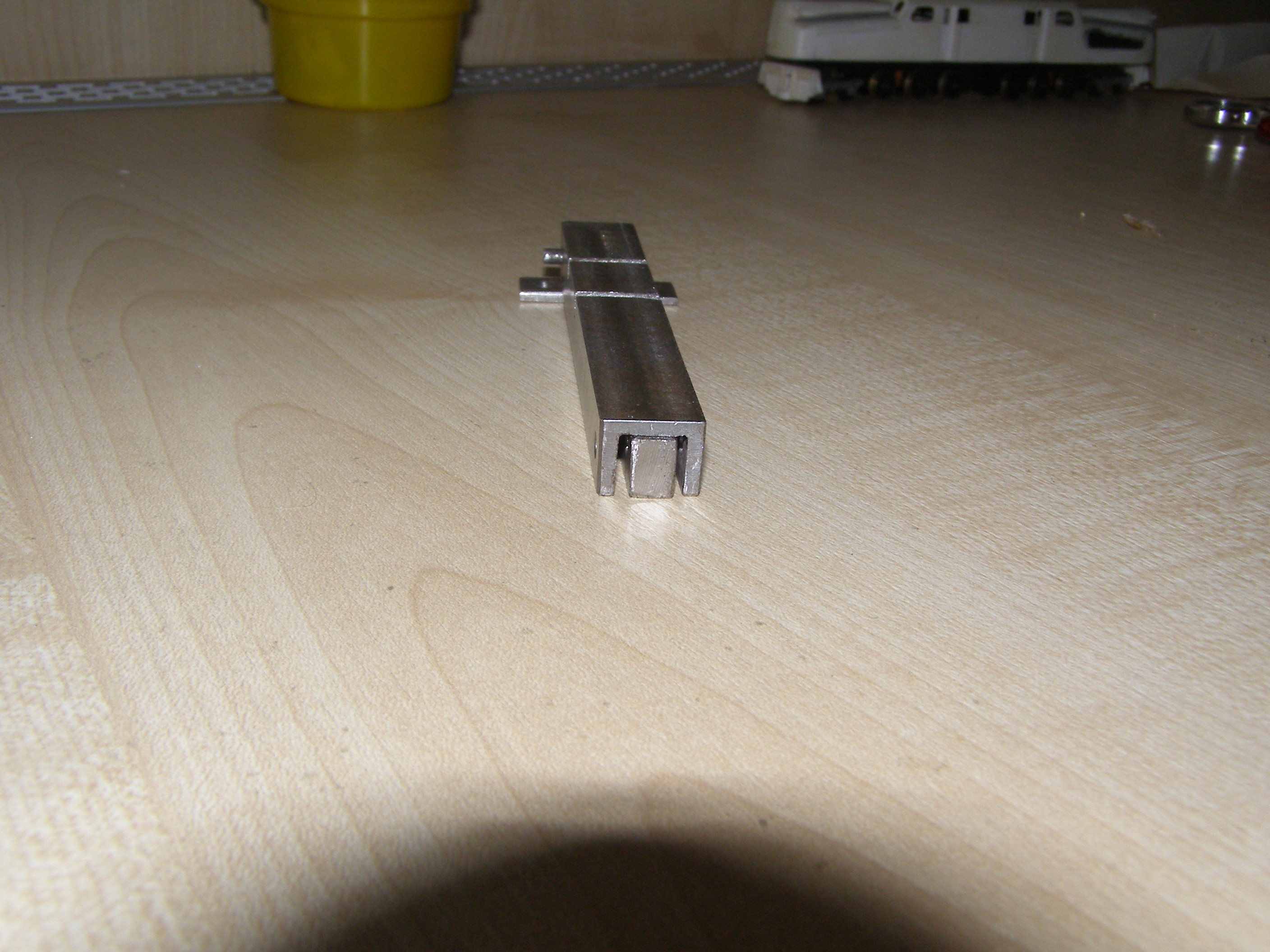

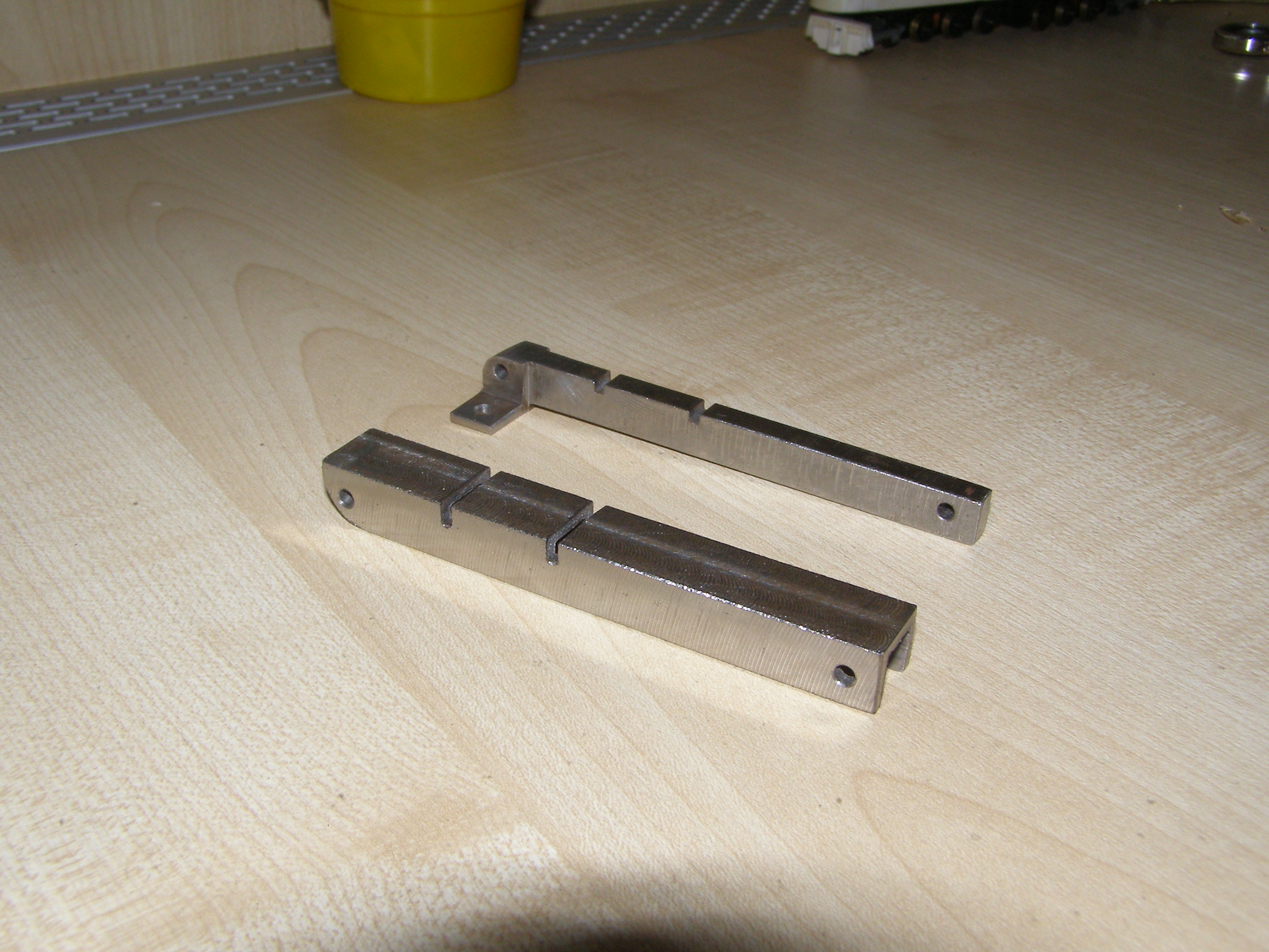

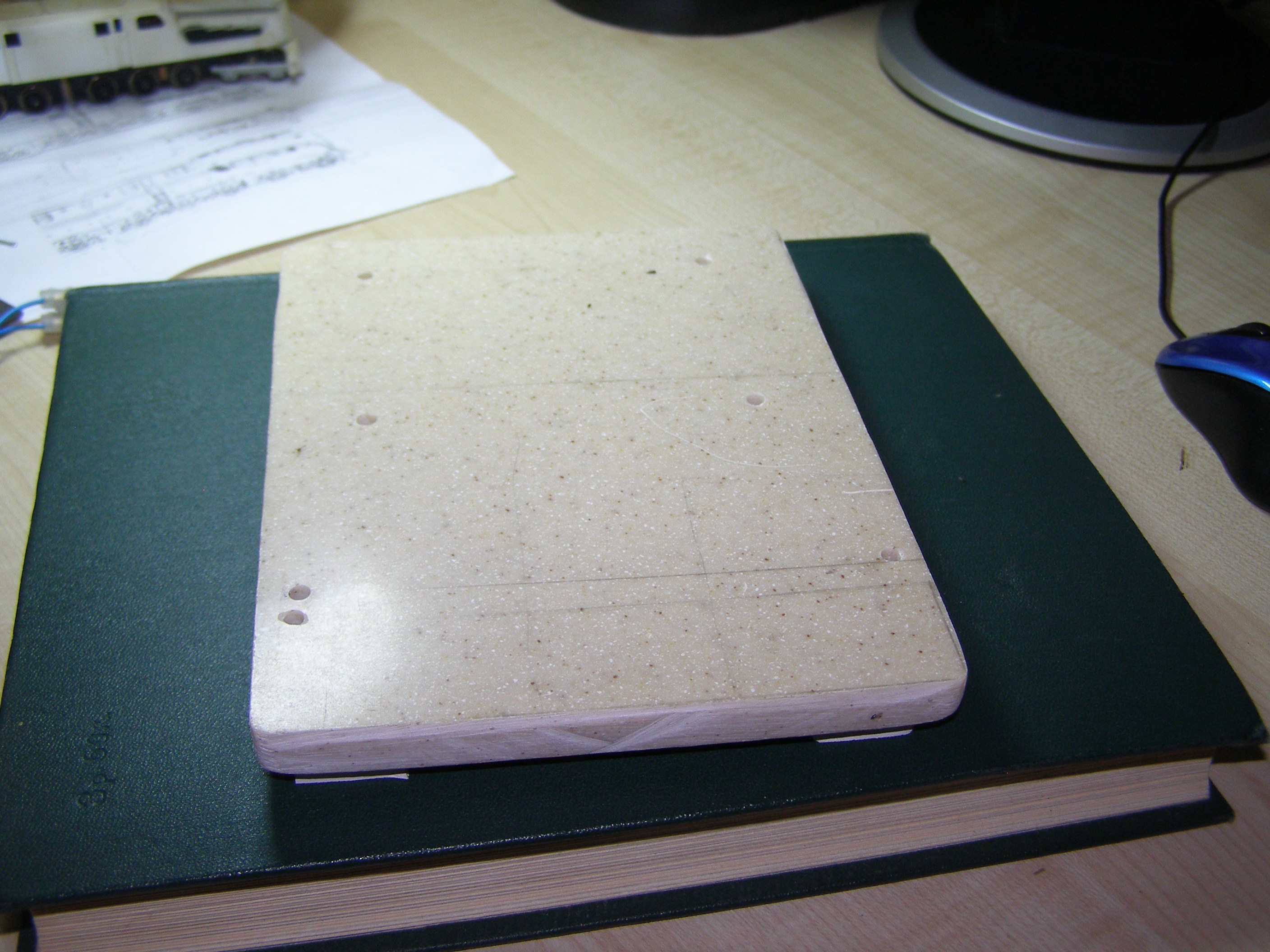

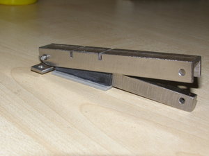

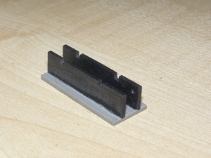

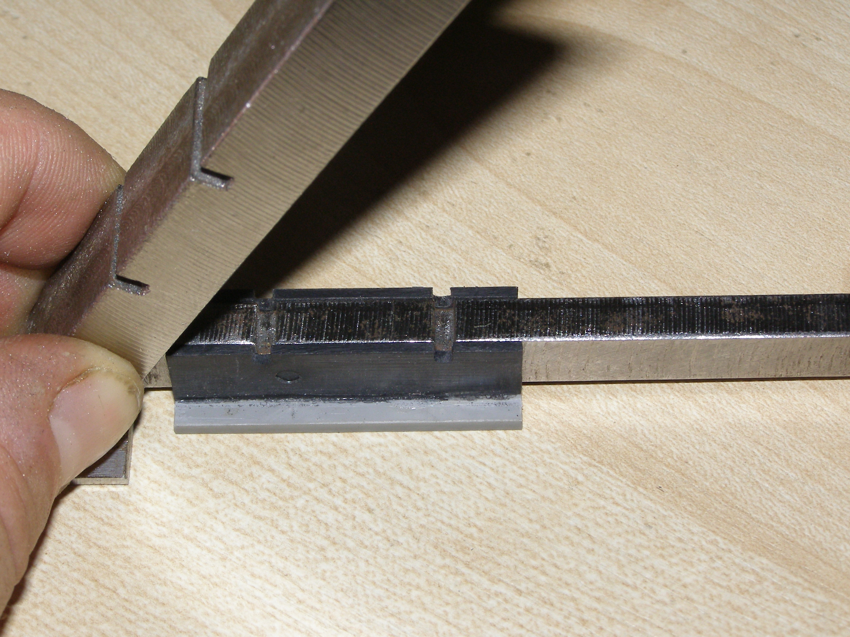

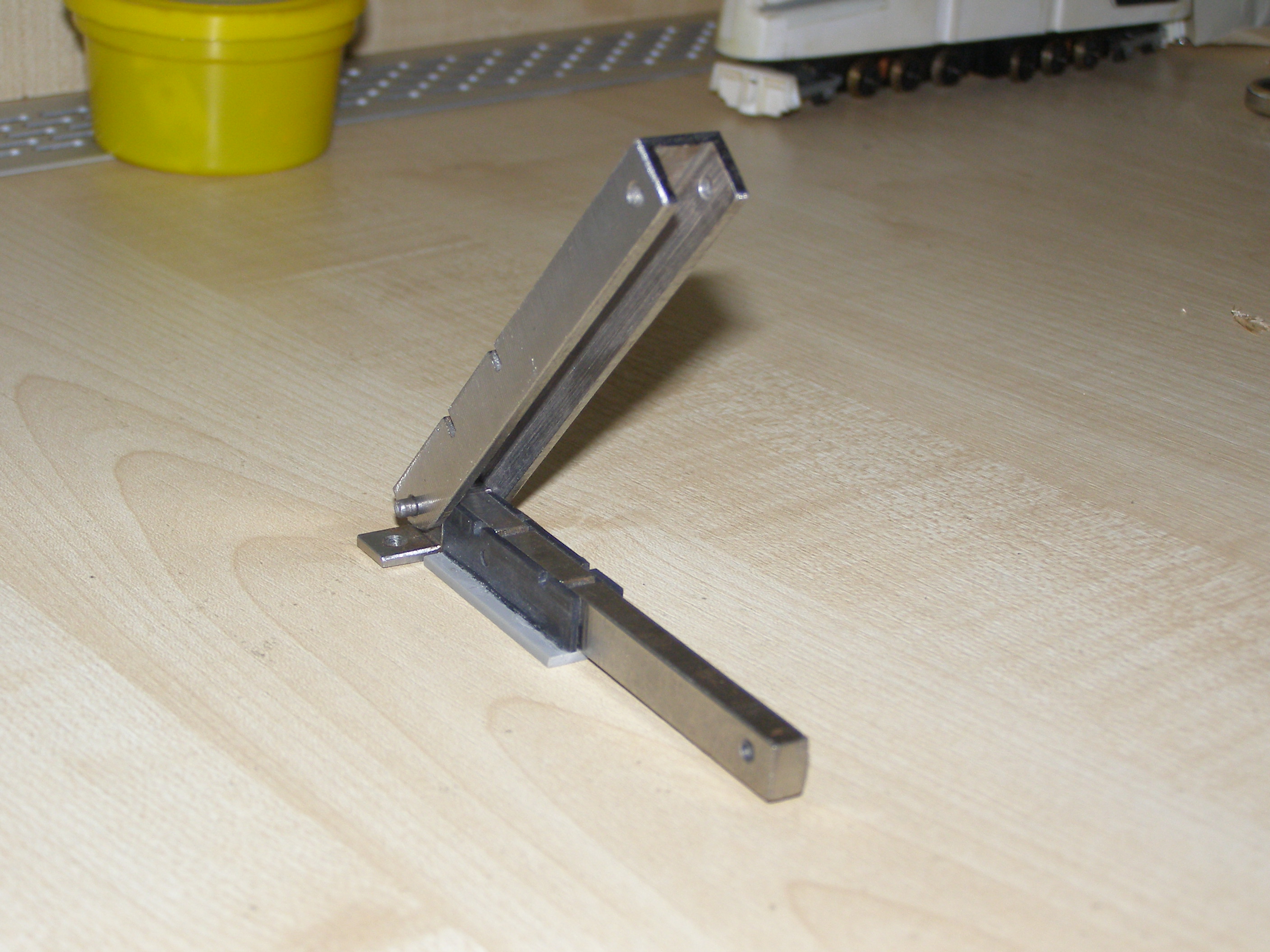

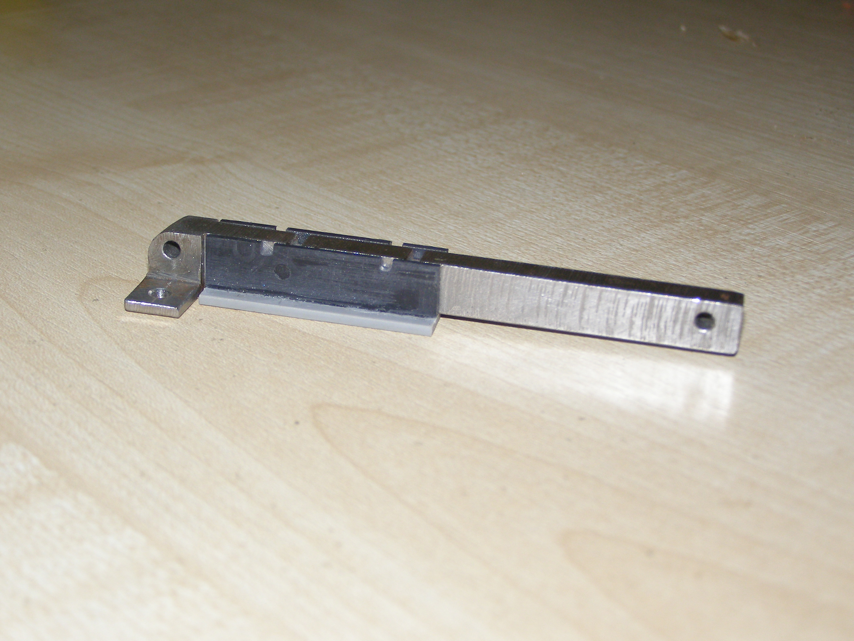

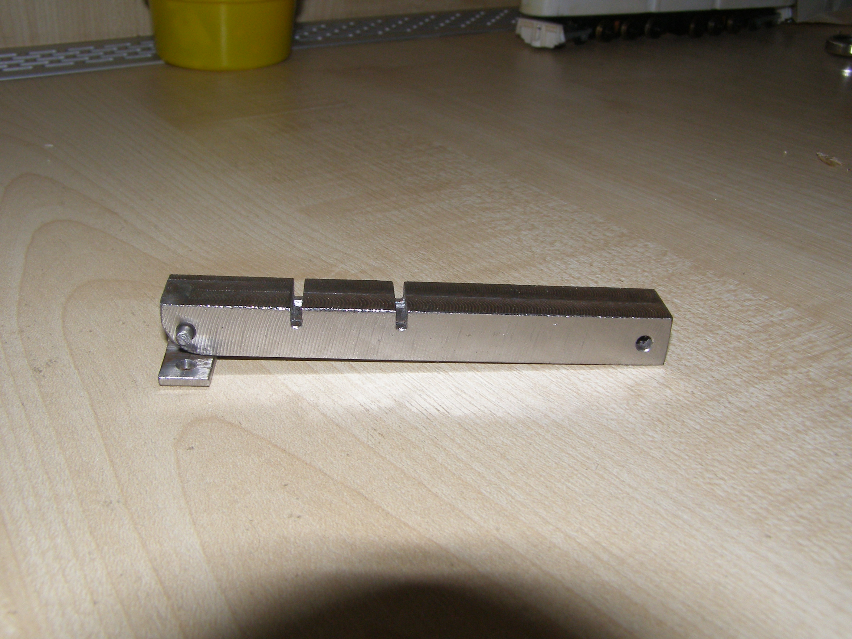

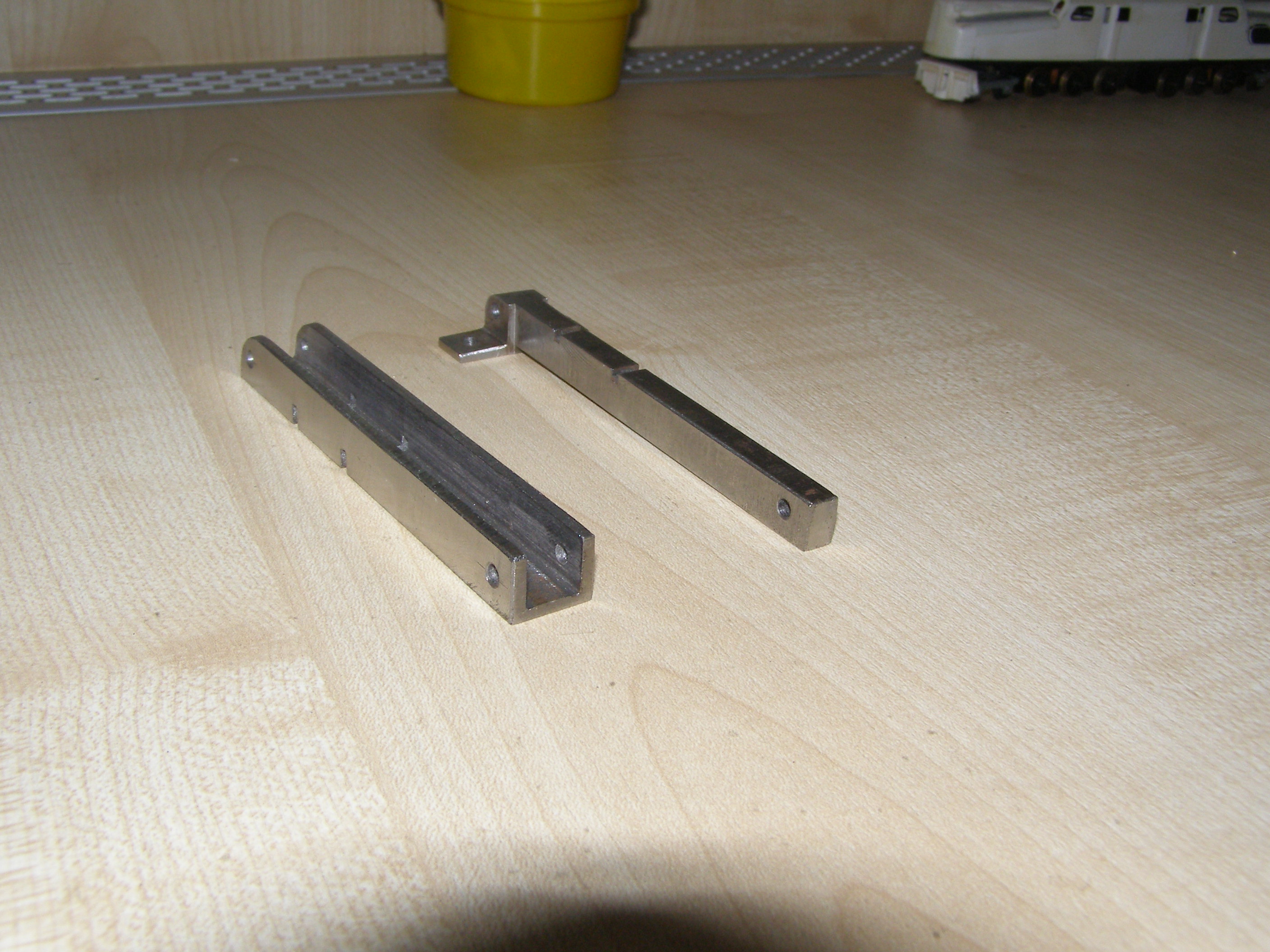

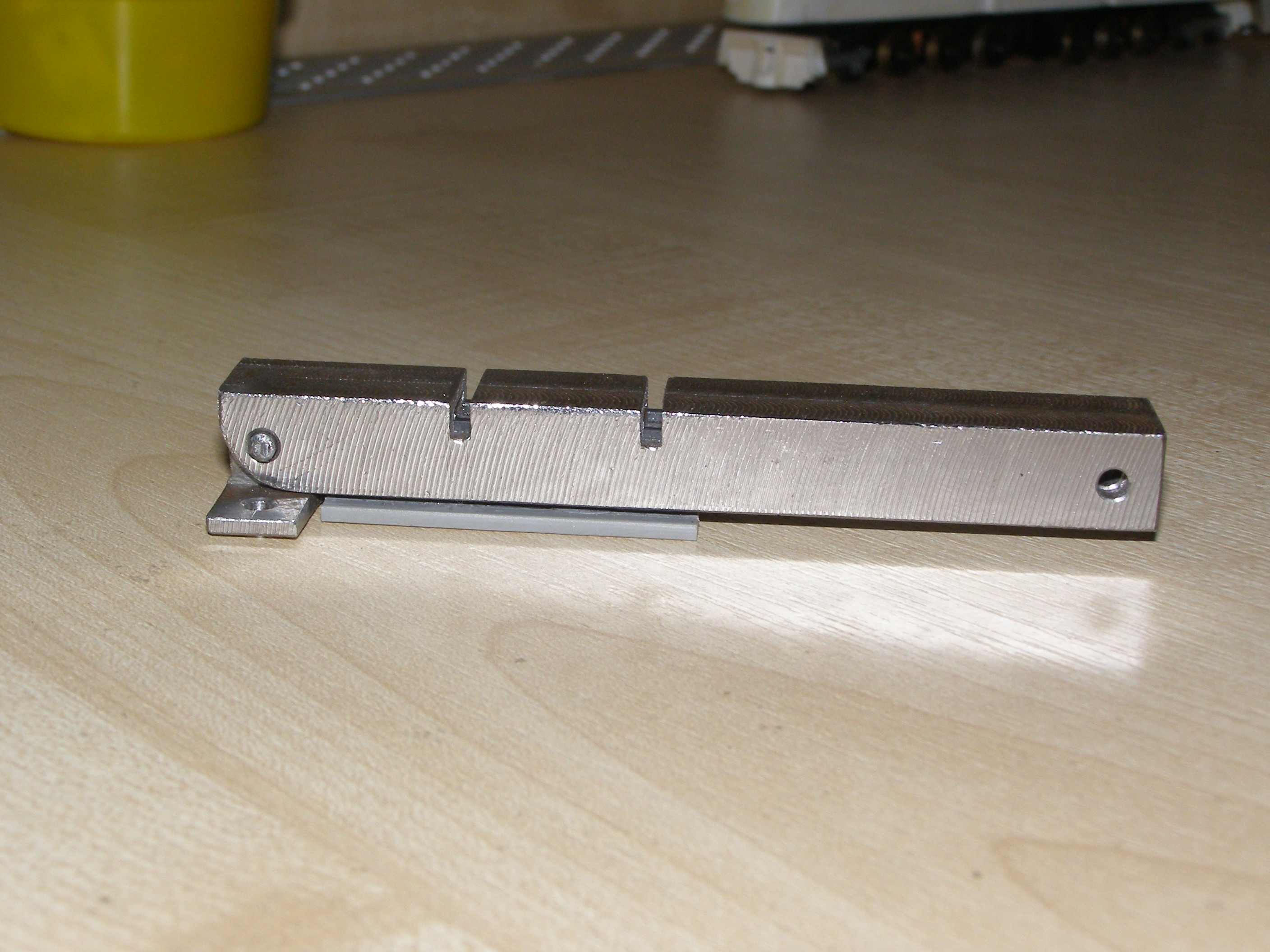

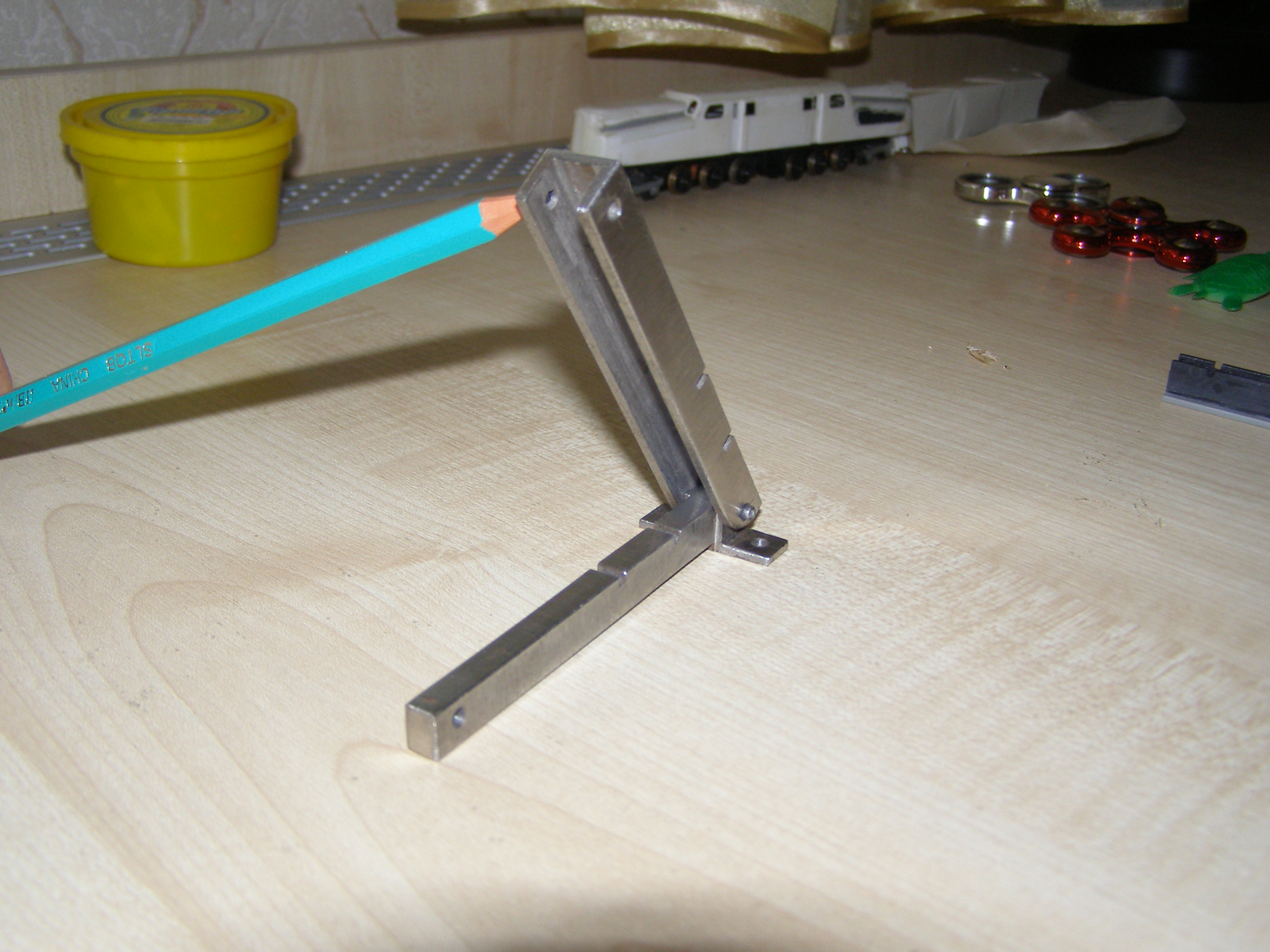

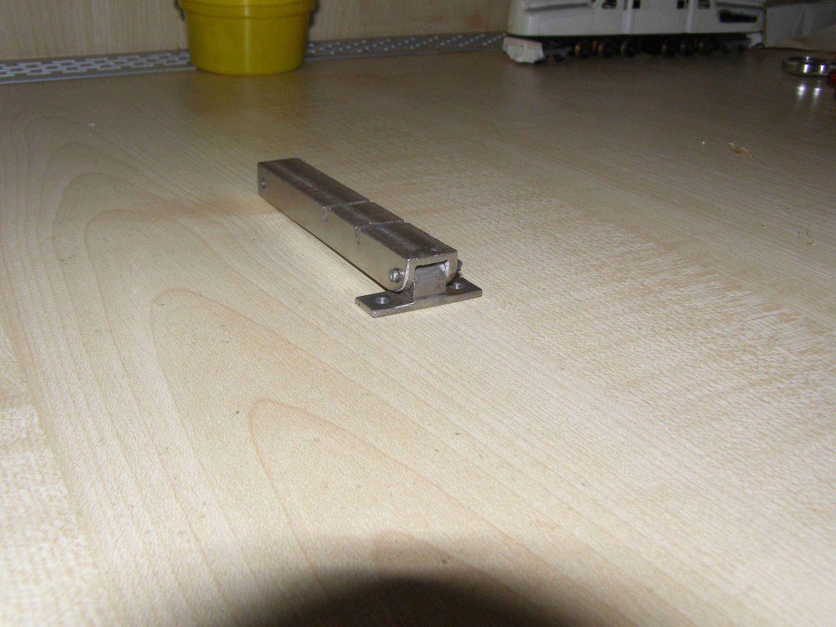

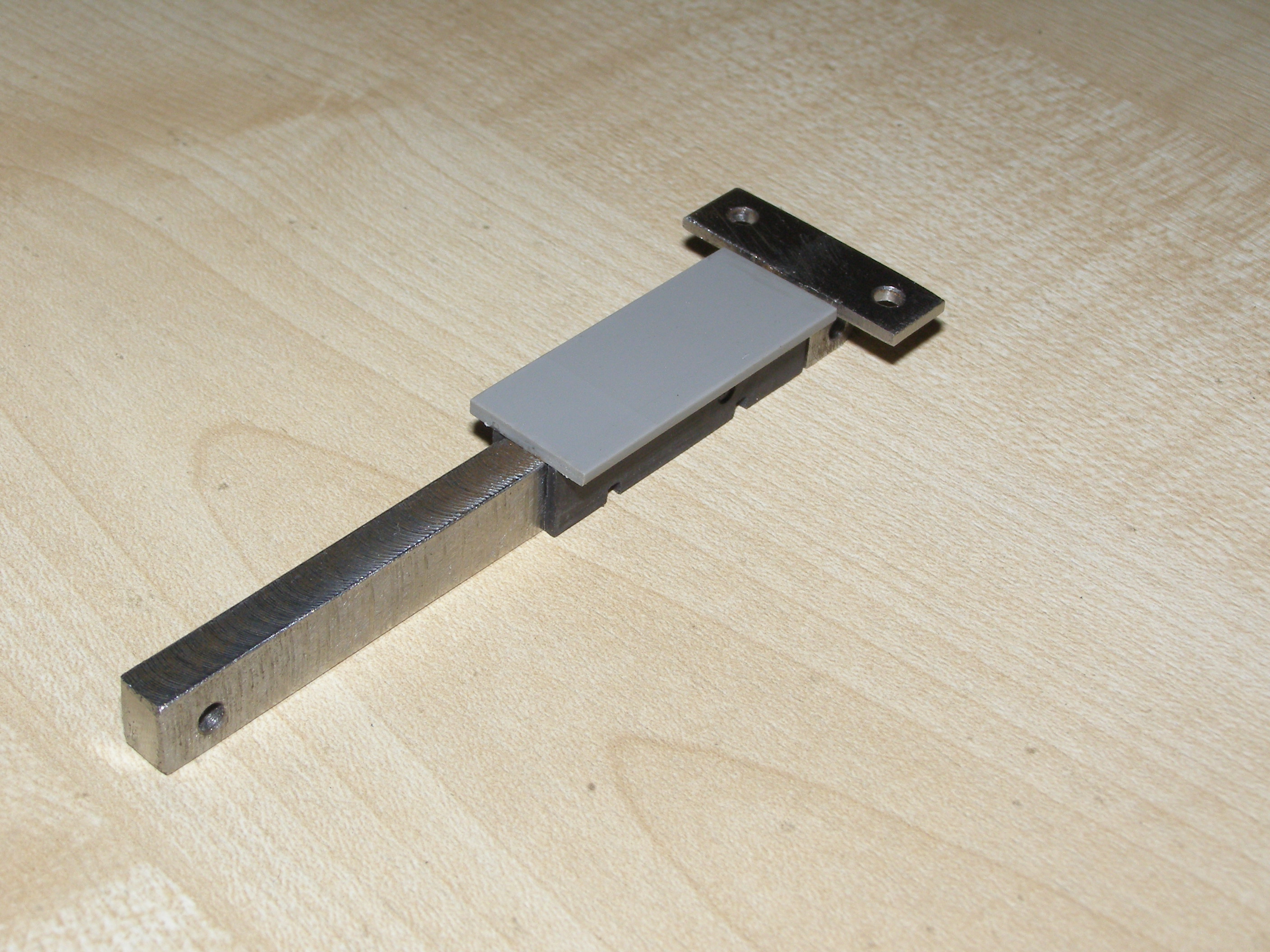

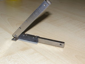

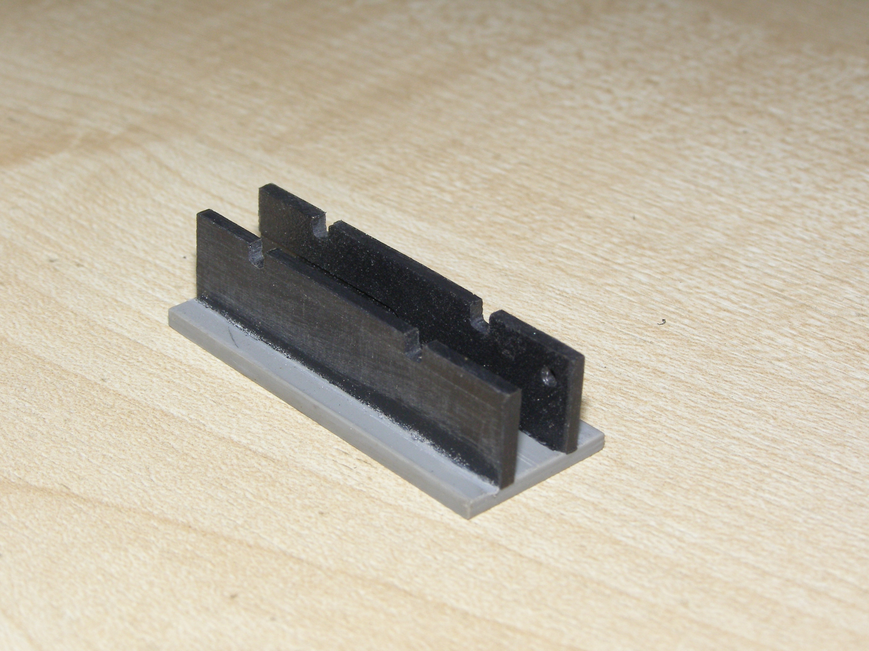

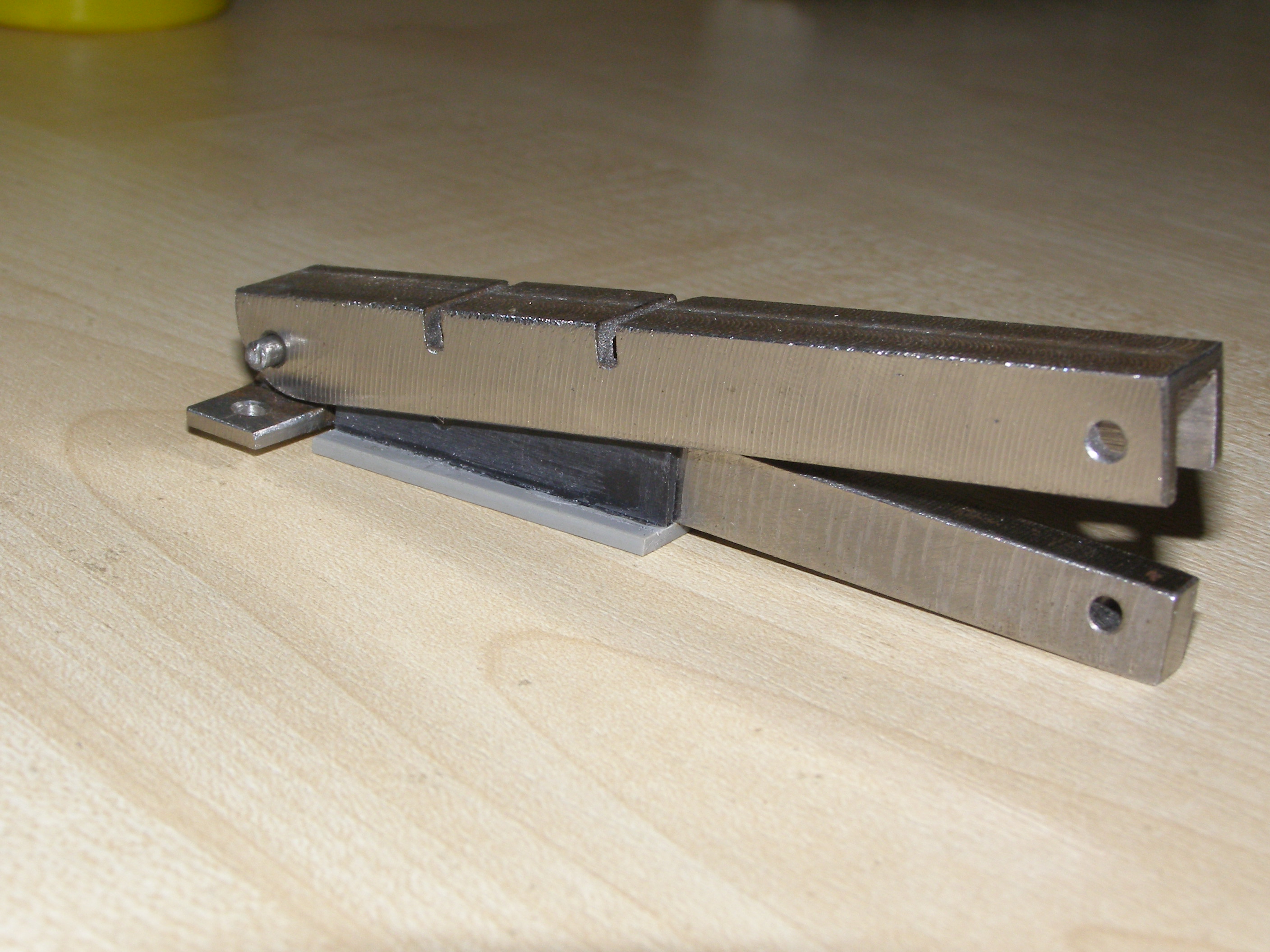

Еще есть у меня одна приспособа, которую сам придумал: Она мне понадобилась для упрощения процесса склейки тележек. Это что-то вроде такой оправки совмещенной с прессом.
Сам процесс - под упор оправки снизу вставляю основание тележки, приклеиваю боковинки и зажимаю все это верхней частью. Ждем пока склеится. В результате все получается очень ровненько, все перпендикулярно. Прорези на прессике нужны для пропиливания надфилем в тележке посадочных мест для осей колесных пар. Они сделаны без учета каких-либо межосевых расстояний - просто две прорези. Тележку можно двигать по направляющей и делать пропилы там где надо. Ее надо прикрепить к какому-нибудь основанию и будет еще удобнее. Может это кому и пригодится.

Не проблема.xxx-zzz107 писав: Если это поможет опознать двигатель - сообщите.

Интересная приспособа для тележек...Даже как то и не думал о подобном.

Так для того и форум чтобы поделиться с коллегами всякими премудростями, технологиями и оборудованием и т.д., можно что-то полезное и нужное найти. Я эту приспособу сделал для того чтобы тележки одинаковые получались и процесс склейки упростить. А то как ни старайся все равно что-то уйдет в сторону. А потом разные крышки делать, подгонять гнезда для колесных пар и т.п. Короче много ненужной работы. Я вот на выходных побывал на выставке в Николаевской краеведческом музее, где коллеги сделали макет железной дороги, так там подсмотрел как сделать один элемент в креплении пантографов. Домой пришел и через полчаса все было готово. Перед этим вечер убил изобретая этот узел.Stinky » Сегодня, 03:05

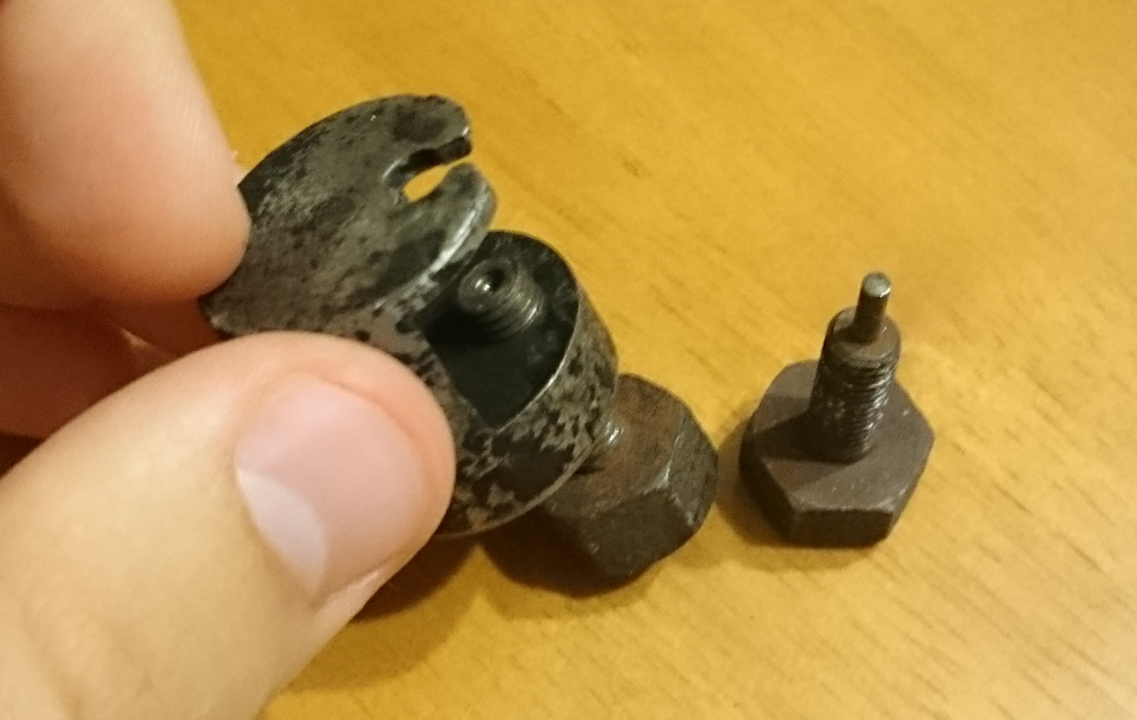

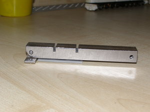

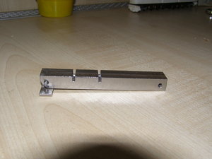

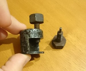

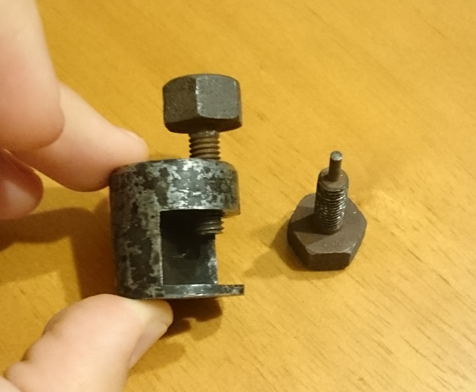

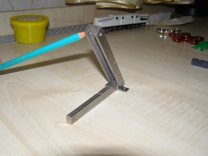

Из интересного инструмента есть пока только такая вот приблуда для снятия/распрессовки колесных дисков/шестерен/червяков. Правда подходит не на все диаметры пока
