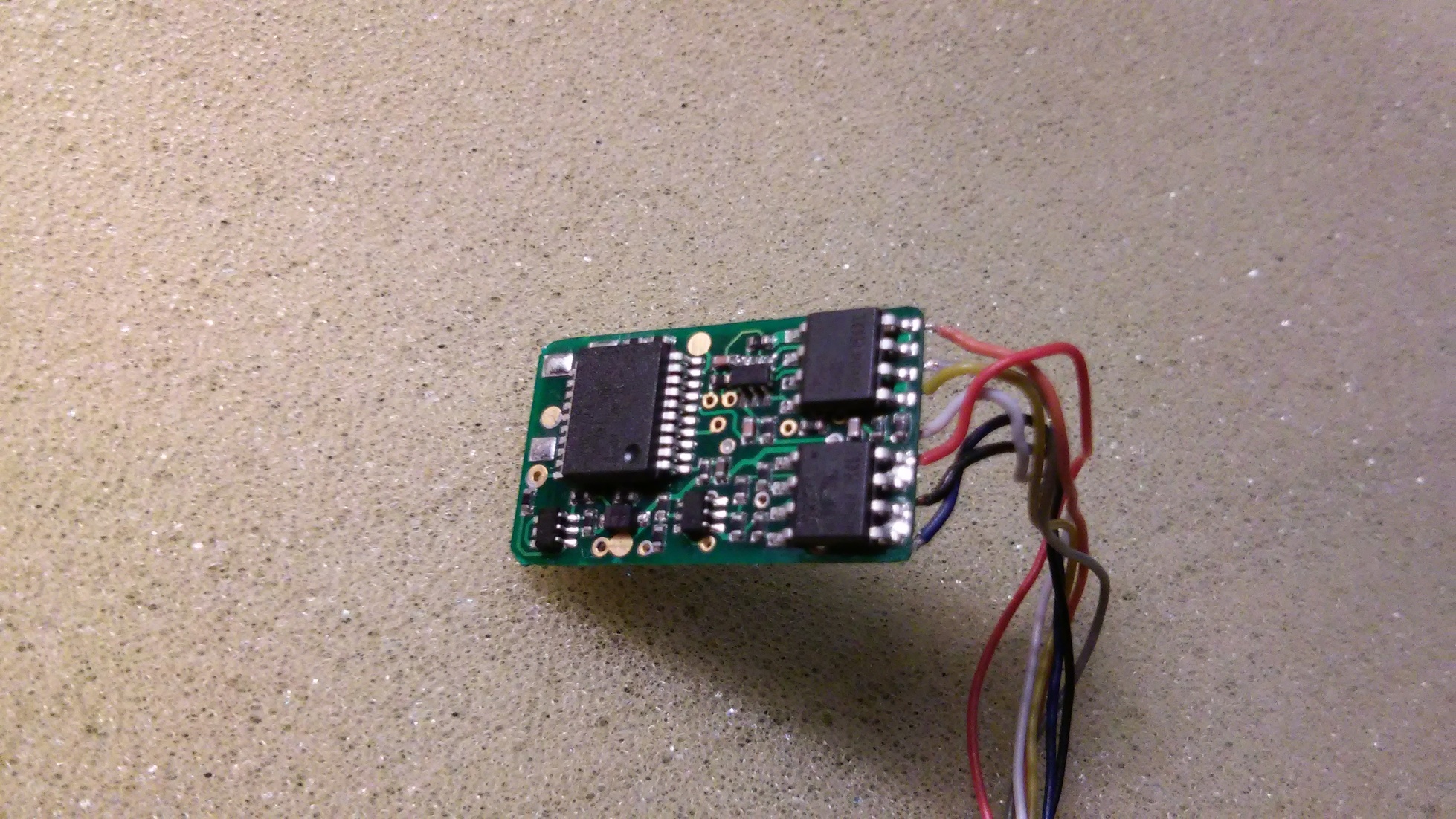

Маю в закромах ось такий декодер.
Якщо я правильно розумію, то до такого декодера по можливості можна підєднати додатково ще звуковий :roll: Але зараз не про це. Питання таке в мене до гуру цифрових примочок :)
Вирішив оцифрувати свій 23 паровоз. Паровоз вже з готовим місцем для димогенератора. Коли почав роботи з встановленням декодера то (тупонув трошки :D ) .........зеленого провода (контакта) у декодера немає :twisted: . Тобто функції F1 і F2 немає :?
Тому таке питання: чи можна щось зробити, щоб підєднати димогенератор? Чи є якісь варіанти і способи?

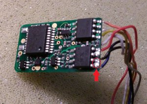

Если я правильно помню, то у них зеленый провод припаивается вот сюда:
Между замкнутыми контактами микрухи.

Вовчик правильно говорит :ugeek: , а F2 (фиолетовый) ко второй паре контактов на этой сборке.

Дякую друзі!
Так і думав, але мав сумніви із за однієї фотки яка попалась в інтернеті на одному нім. форумі. Тому потрібна була ваша думка перед тим, як щось робити. Цікаво, що хотів німець добитися від такого контакту :roll:

Он пытался сделать PowerPack

Гуд!!! Контакт для дима є, все вірно камради ;)
Вже все перевірив і зробив, викладу ввечері.

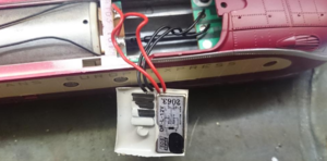

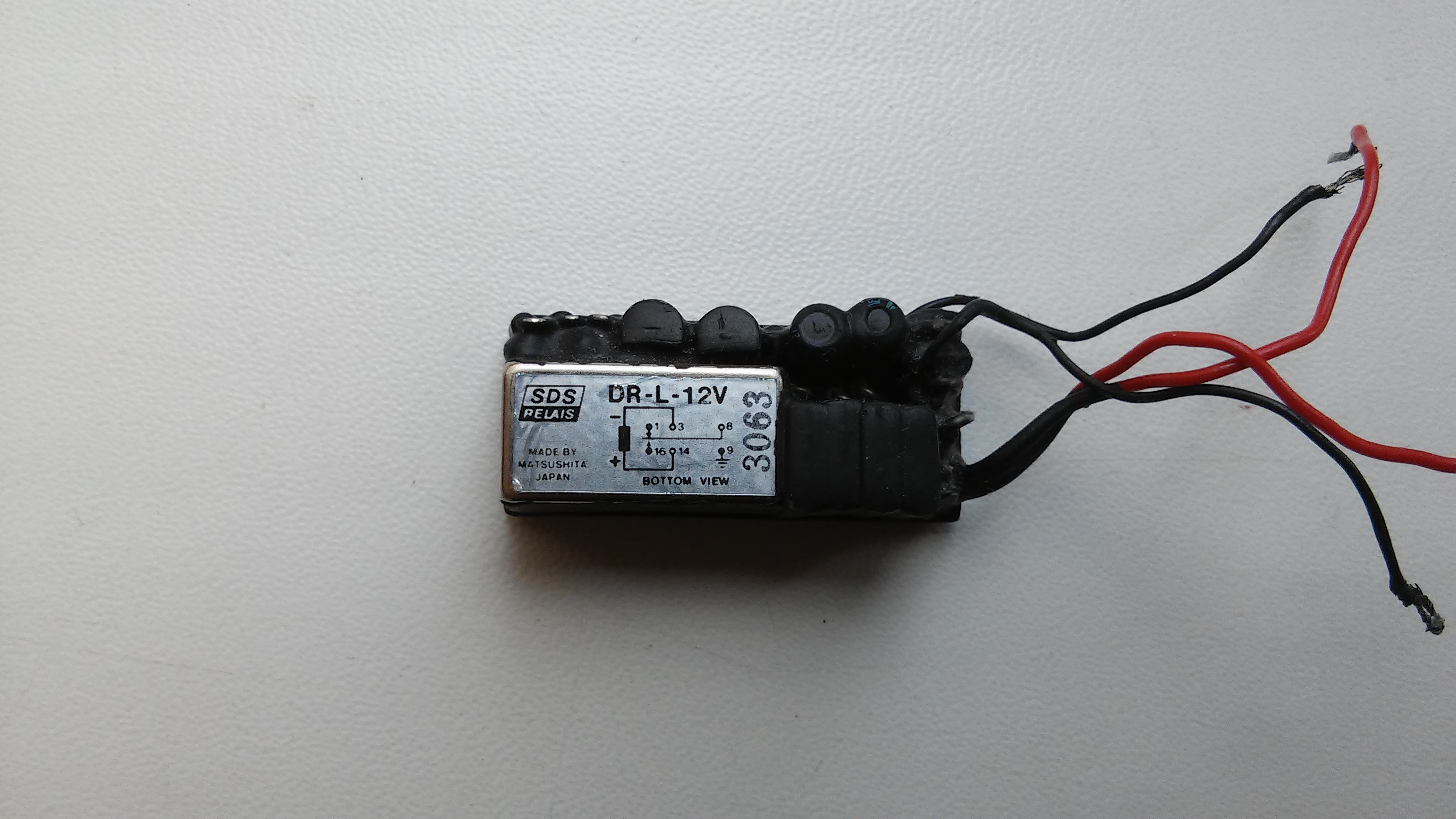

Володя памятаєшь ми одного разу в br 01 знайшли ось таку "штукенцію"...
Думали, що це якийсь саморобний декодер :P
Вчора я здер з неї плівку, це якась релюшка :roll: Ось виникає питання ( так, як далекий в тому :oops: ) : що це і для чого це в паровозі?
В інтернеті знайшов ще одну фотографію. Для чого це ставлять в локомотиви?

Попадались такие штучки в локомотивах, которые изначально были заделаны под АС.
http://szdmodeli.su/
Re: Декодер Uhlenbrock 76400
Так і є.
Паровоз, якщо я не помиляюсь був піковский із зробленою "лижою" відповідно до АС + це реле.
Але, Максим питання в тому, що воно дає і яка його функція?

Если при питании постоянным током вопрос реверсирования двигателя решается простой сменой полярности, то при питании переменным током и использовании в модели двигателя постоянного тока для изменения направления вращения двигателя (и соответственно направления движения модели) используется реле.

Зрозумів, дуже дякую за пояснення.
