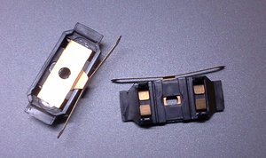

Пока только примеряюсь, ходовая часть у него "прекрасная", колёса безупречны, жизненный опыт "запрещает" Мне ломать такие вещи, поэтому думаю как схитрить.
Деталь нашёл! Burbon спасает!

Saldo писав:Треба було вiдразу замовляти ще й сервiс-комплект iзольованих колiс, тодi переробка на постійний струм пройшла би скорiше.
На эту модель увы нет изолированых колес. Данный артикул давно снят с производства. А токосъемные пластины на нее есть в наличии.

Re: Якорь от двигателя MARKLIN
Имею небольшой опыт переделки Marklin в Trix ;)
Реализация токосъема по "плюсовому" правому рельсу осуществляется с тендера при помощи токосъемных пластин Trix,
а по левому "минусовому" рельсу с неизолированых колес через раму лока.
Что же касается рассверливания колес то нужно сверло фиксировать жестко а колесо зажимать в патрон. таким образом минимизируется перекос отверстия и следовательно минимизация биения.
P.S. Пора тему разделять 8-)
