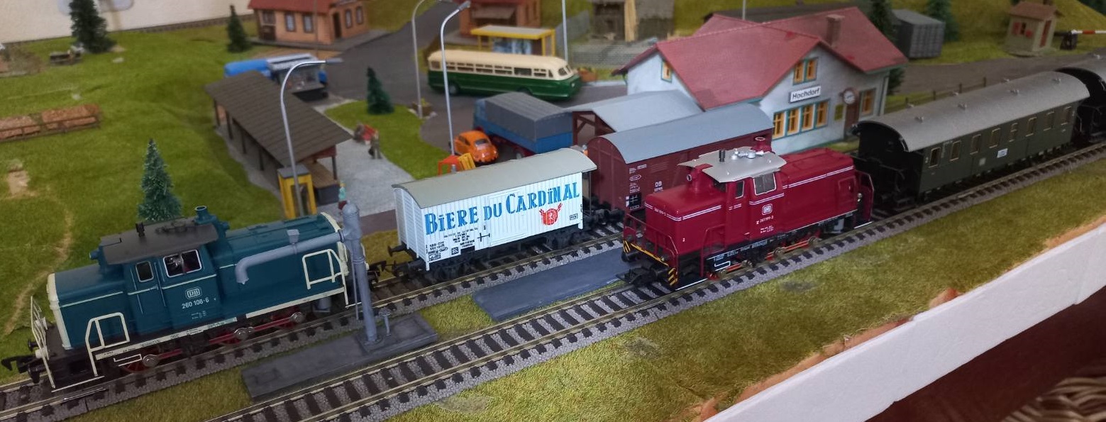

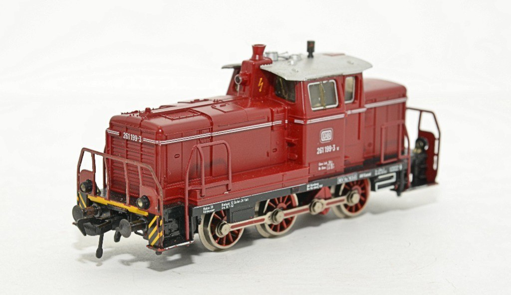

У мене 261-й від "Фляйшман". Проста та міцна модель. Є плавний хід, впевнений токоз'єм. Але треба шукати в гарному стані. Бо якщо затерте покриття коліс та ушатана брудна механіка - хід буде відповідний...
Has thanked: 1203 times
Re: Вибір між v60 Roco і 261 Fleischmann h0
Не було можливості зафільмувати відразу, виправляюсь... ось як їздить старий "Фляйш" по стрілках. Для порівняння ще 60-й від нового "Піко" та 89.0 від "Фляйшу". Результат був трохи неочікуваний...

Дуже дякую, Вікторе! Цікаво, мені здається, що піко підвисає на стрілках, а Фляйш і 89й їдуть впевнено. 60й ДР прикольна машина, серйозно виглядає, але мені 60й ДБ більш мальовничий, "мультяшний"

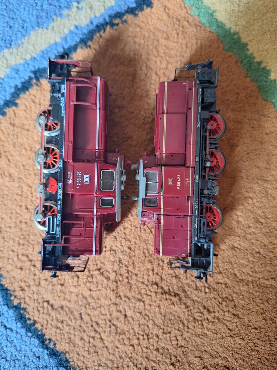

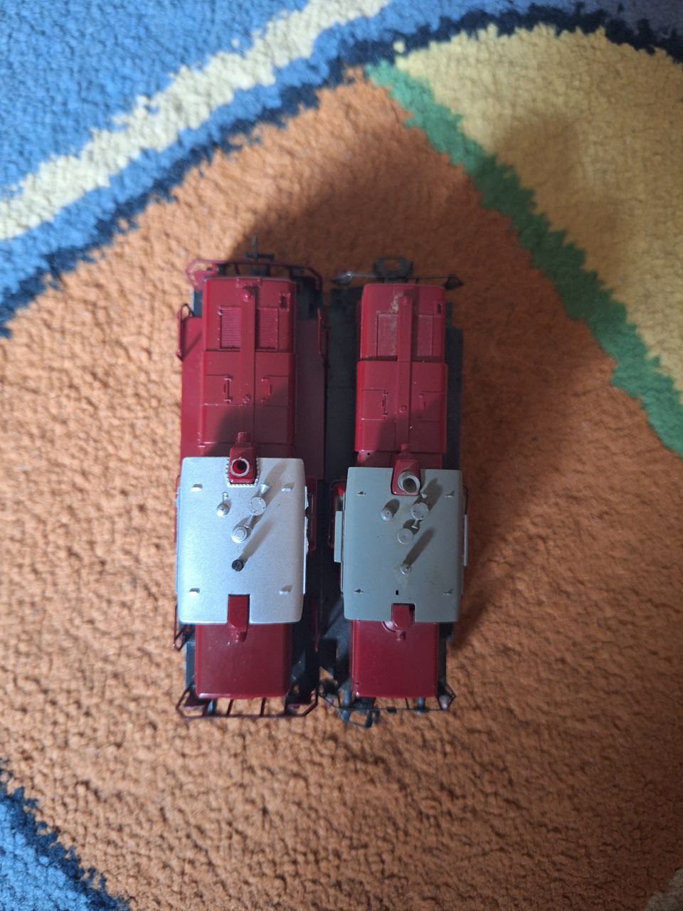

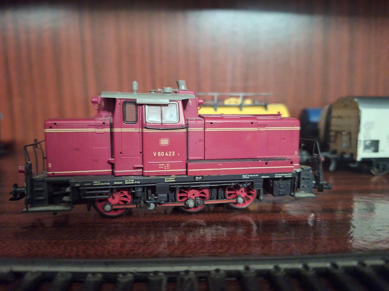

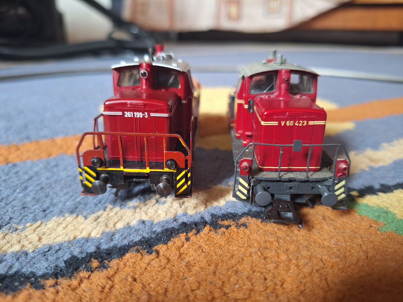

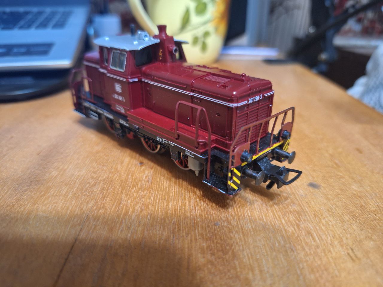

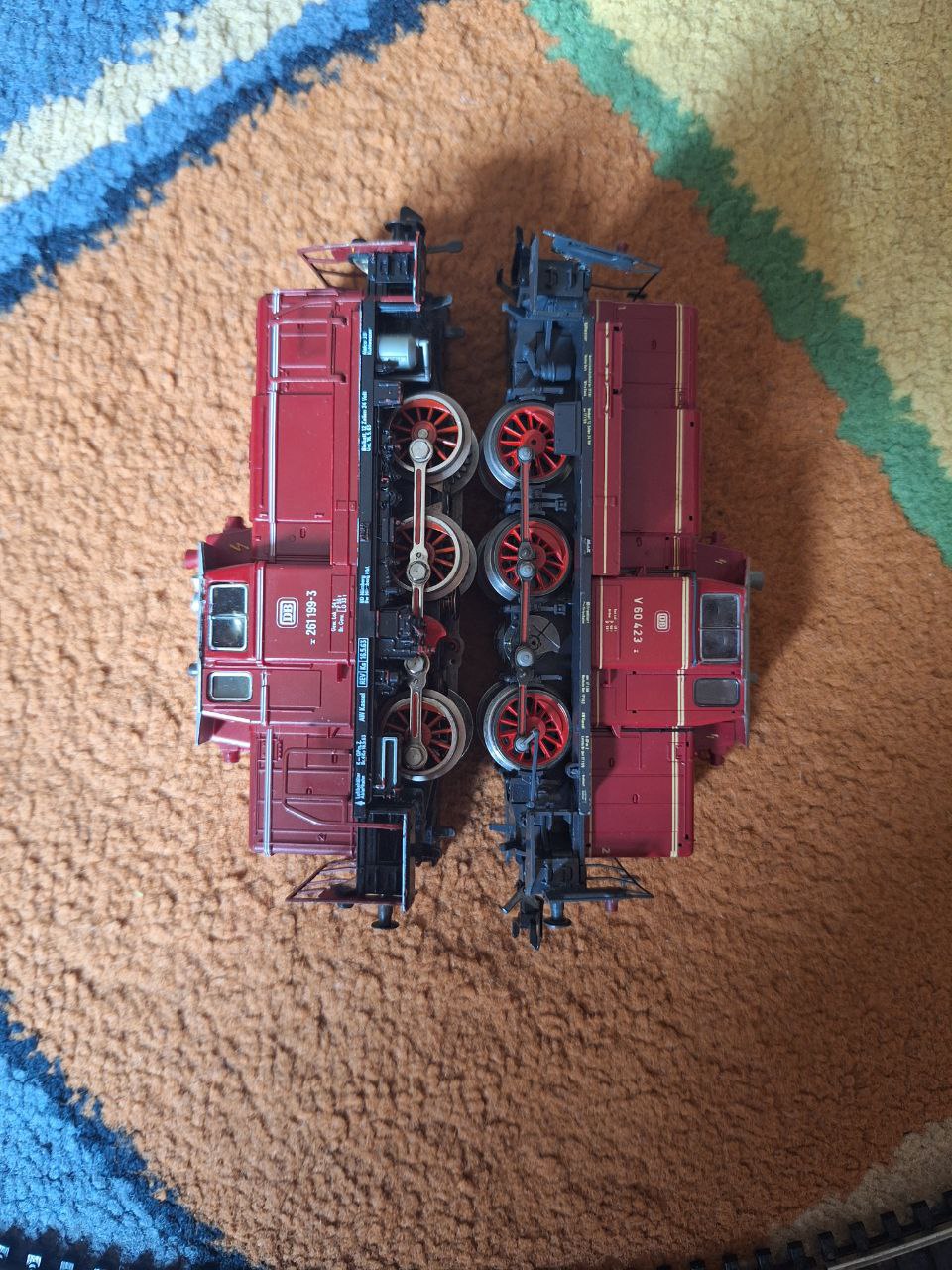

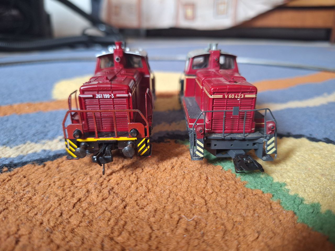

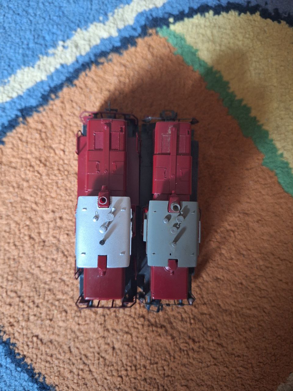

Нарешті отримав фляйш і ось маленьке порівняння.
Фляйш виглядає суб'єктивно приємно, хоча є спрощення (деталі відлиті з корпусом, на ходовій відлиті групками, а не окремо як на роко, завелика кабіна, зайнята мотором, зашироке моторне відділення, завелика відстань між колісними парами, завеликі ліхтарі, відсутність імітації гальм).
Роко точніший, динамічні зчіпки, маховик, обрезинена приводна колпара, чиста кабіна. Але поки я його не розрухав їздив з незначними "залипаннями".
Поганяв поки по п-профілю
https://youtu.be/uj7dZOZKMwg
Фляйш і без маховика їде дуже плавно і приємно, повільніше.
Роко їде різкіше і трохи швидше.
В "боданні", коли я дивився хто кого буде штовхати фляйш "фліфує" на місці, але роко посунути його не може.
Висновок - я залишаю в себе фляйш, роко виставлю на продаж. Перед тим може хіба спробую зробити силіконову форму з імітацією гальм роко, щоб зробити копії для фляйша.

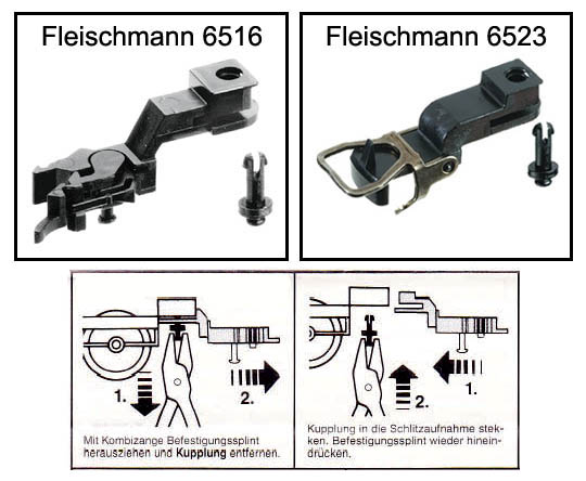

На этой модели со сцепками не придётся особо мудрить, т.к. штатные крюки можно заменить стандартными сцепками Fleischmann 6516 (Profi) или Fleischmann 6523 (накидная петля):
А то, что нет динамического механизма, - не беда. Если следующий за локомотивом вагон будет с динамическим механизмом, то этот тандем без проблем пройдёт любые повороты.
У меня на тендере Р8 (без динамического механизма) штатно стояли крюки, заменил их на сцепки 6516 (Profi), и с вагонами с динамикой он проходит даже радиус 342,5мм.
Есть ещё NEM-адаптеры Fleischmann 384001/00384001 под любые сцепки, но у нас это большая экзотика
Fleischmann 384001_00384001.jpg (27.48 Кіб) Переглянуто 5460 разів

Дуже дякую вам за відповідь, може замовлю фірмУ, а може сам щось спробую придумати з наявних зчіпок. В будь-якому випадку дякую вам за точну "наводку" по деталях, може й куплю.
