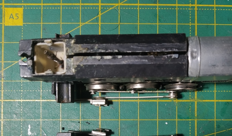

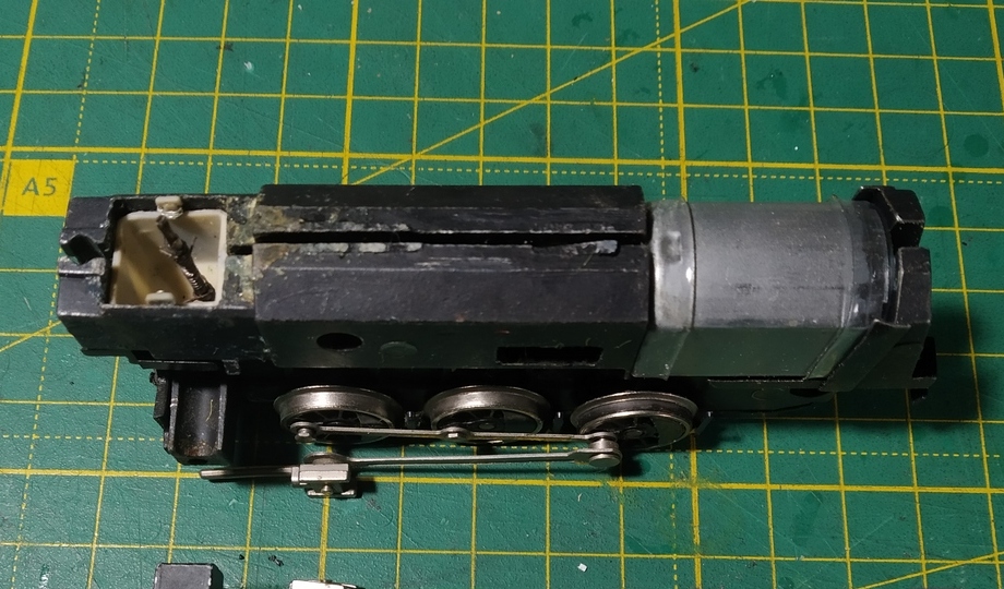

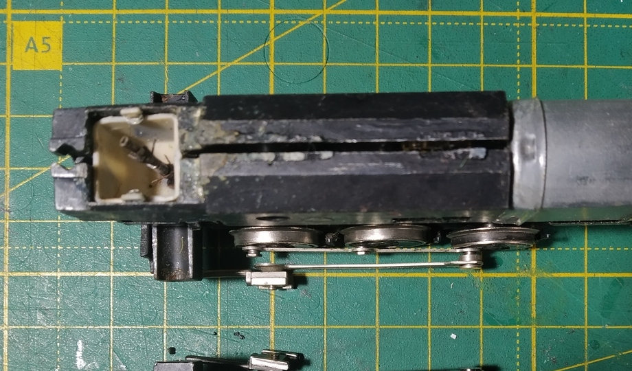

Приблуда хороша исключительно для эффекта "ВАУ!"
К перечисленным проблемам следует отнести значительную нагрузку по току. По сути, к обычной нагрузке подключается кипятильник.
Так выглядел дымогенератор на одной из древних моделей Bachmann. А так выглядит труба после его эксплуатации.

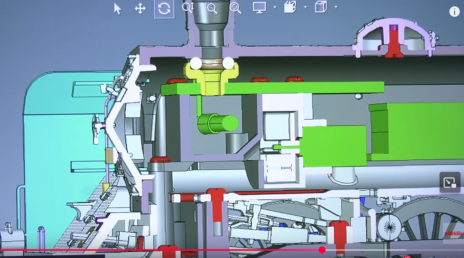

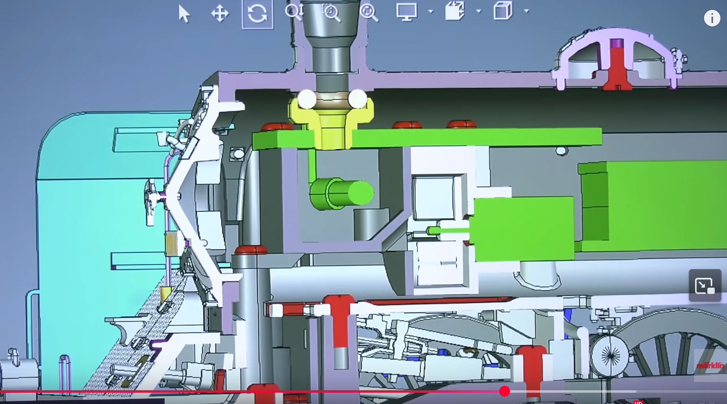

попалось сегодня видео с новым паровозом Марклина и они показывали модель в разрезе. Я так понимаю там штатный парогенератор который в общем можно понять как устроен на схеме
