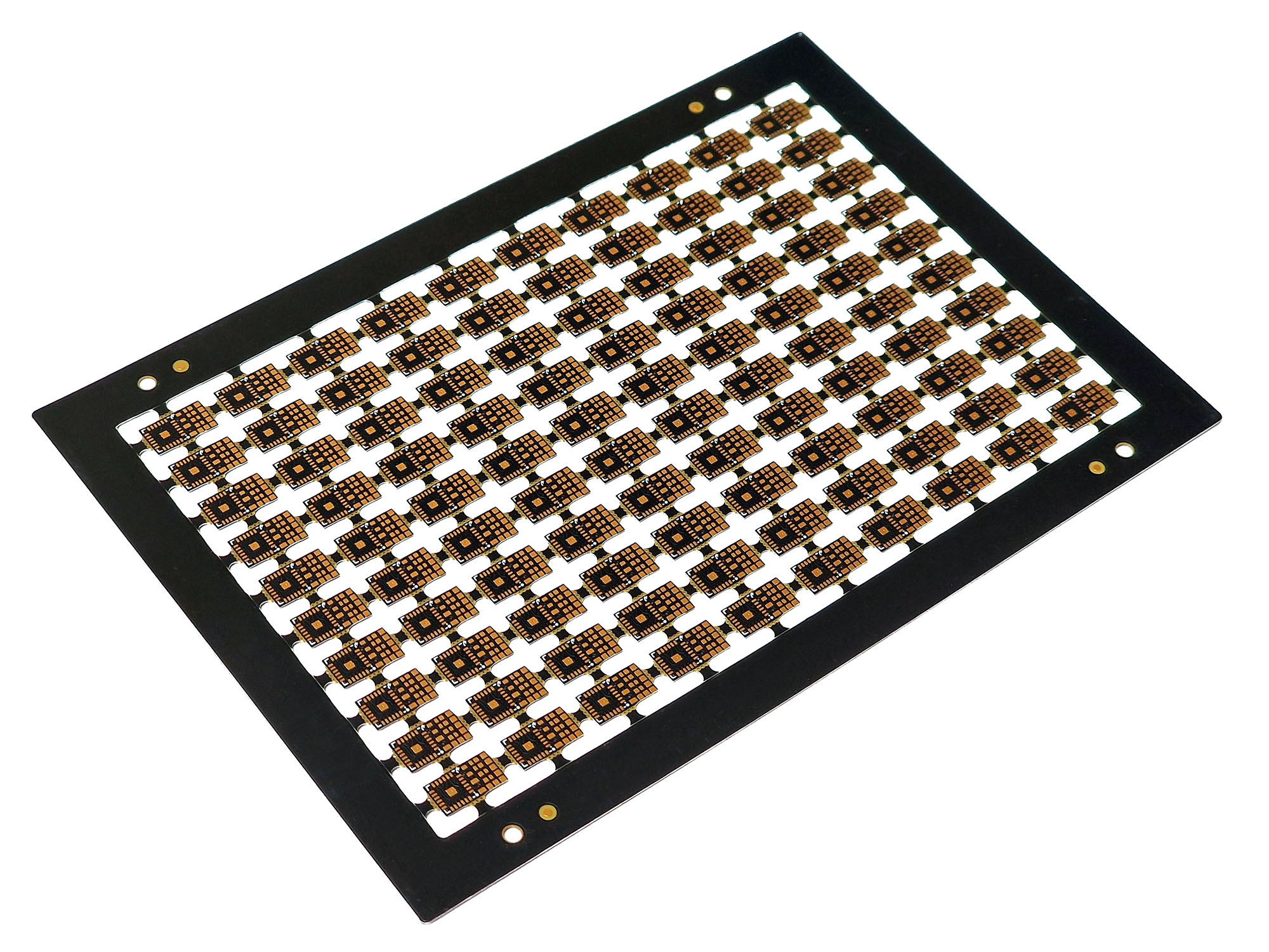

После успешной разработки ряда различных цифровых декодеров для вышеупомянутых локомотивов масштаба Z, а также используя другую модификацию дополнительного микроконтроллера Microchip с уменьшенной толщиной (0,5 мм против 0,9 мм) в моем цифровом декодере для локомотива Märklin DB V80 (модели 88803, 88804), мне пришла в голову идея разработать альтернативу декодеру Doehler & Haass PD05A, которая имела бы почти такие же размеры, но при этом была бы лишена каких-либо функциональных ограничений. Я решил использовать двухсторонний дизайн платы и разместить все самые тонкие электронные компоненты на одной стороне платы, а всё остальное — на другой.

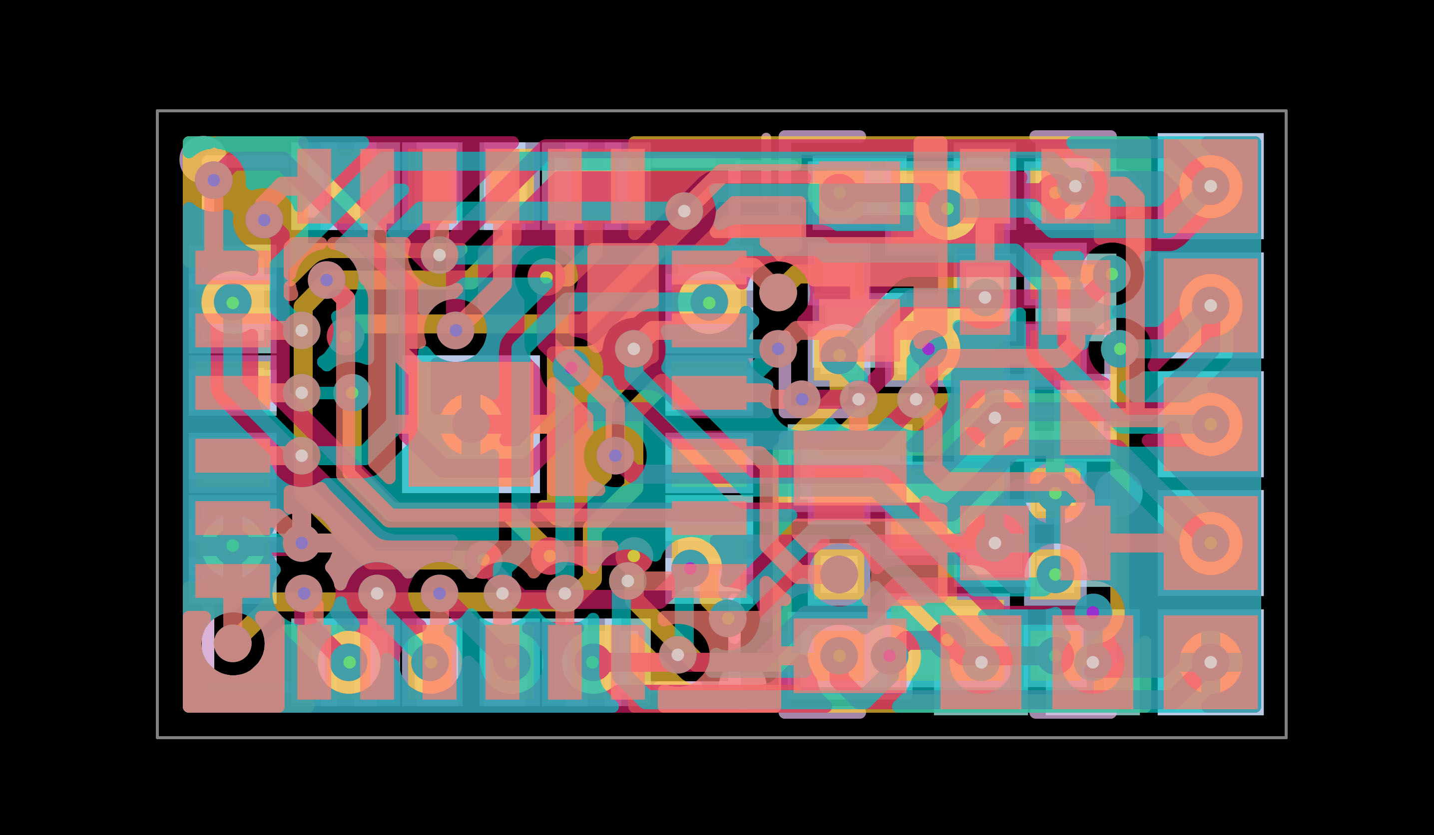

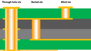

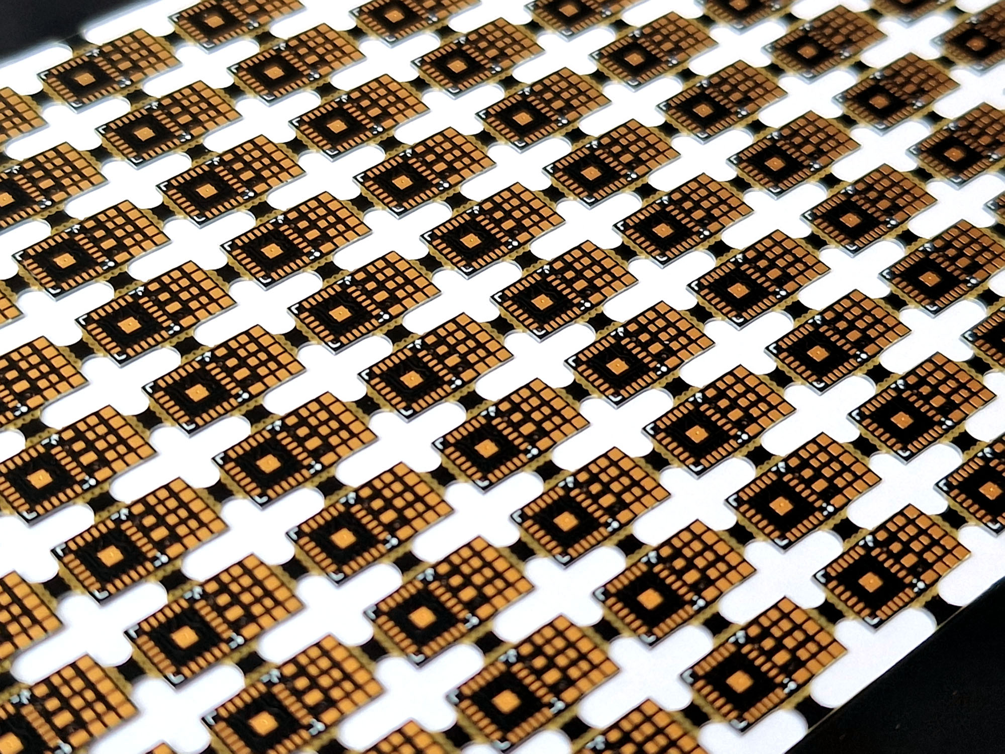

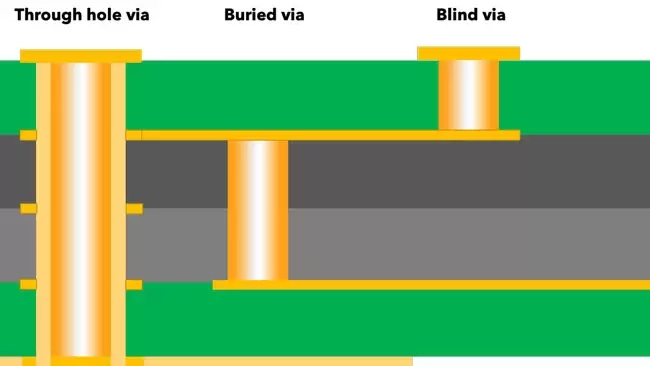

Чтобы развести такую маленькую плату, мне впервые пришлось перейти на 4-слойный дизайн. Более того, было недостаточно просто использовать 4 слоя; также пришлось задействовать такую специфическую опцию, как слепые/скрытые переходные отверстия. В электронике переходное отверстие — это электрическое соединение между слоями в виде отверстия с металлическими стенками. В двухслойных платах переходные отверстия просверлены сквозь всю плату. Для печатных плат с большим количеством слоев часто необходимо соединять только отдельные слои. Слепые переходные отверстия соединяют внешние слои с внутренними, а скрытые переходные отверстия соединяют только внутренние слои:
Использование слепых/скрытых переходных отверстий значительно увеличивает стоимость производства печатной платы, но в данном случае без этой технологии было не обойтись. Даже несмотря на все принятые меры, программе-трассировщику оказалось не под силу полностью завершить процесс автоматической трассировки, и неоттрассированные соединения разводились затем вручную. Нижеприведенная картинка показывает, насколько сложна трассировка такой маленькой платы. Внешний вид платы, конечно же, не позволяет судить об этом:
Как известно, для увеличения нагрузочной способности устройства необходимо использовать максимально возможную ширину дорожек печатной платы. Тщательное ручное редактирование дорожек позволило увеличить общую нагрузочную способность цифрового декодера до 0.5А.
Чтобы максимально уменьшить толщину декодера, я решил использовать минимальную толщину печатной платы. Однако, это не так просто, учитывая наличие 4-х слоёв. Тем не менее, мне удалось найти производителя, который предложил общую толщину печатной платы всего 0.45 мм при толщине каждого слоя 0.1 мм.
Общая толщина цифрового декодера всего 2 мм. Для сравнения, Doehler & Haass PD05A имеет толщину 2.5 мм. Разница в 0.5 мм часто имеет решающее значение в некоторых случаях с маштабом Z. Несмотря на небольшую толщину материала, плата достаточно прочная – я остался очень доволен качеством, обеспечиваемым производителем. Для повышения качества и надёжности пайки маленьких SMD компонентов я использовал позолоту. Ну и на радость европейским приверженцам зелёной планеты, плата RoHS-совместима и не содержит свинца:
Итак, это стала моя первая разработка с использованием плат HDI (High Density Interconnect). Платы HDI представляют собой отдельный класс, который, как правило, обладает следующими свойствами:
- 4 и более слоев;
- Слепые/скрытые переходные отверстия;
- Переходные отверстия в контактных площадках;
- Дорожки минимальной ширины (0.1 мм);
- Малогабаритные компоненты и уплотнённая компоновка;
- Расположение компонентов по обеим сторонам печатной платы.
Всё вышеперечисленное было использовано в плате декодера ZM05A и позволило сделать его настолько миниатюрным. Размер – всего 9 х 5 х 2 мм. Общий объем составляет всего 90 мм3, что позволяет утверждать, что это самый маленький цифровой декодер в мире, представленный сейчас на рынке. Для сравнения, Doehler & Haass PD05A имеет общий объем 104 мм3, а ближайший конкурент Zimo MX615 имеет объем 93.5 мм3. Конечно, упомянутые выше декодеры CT Elektronik имели меньшие размеры, но они уже давно в прошлом.

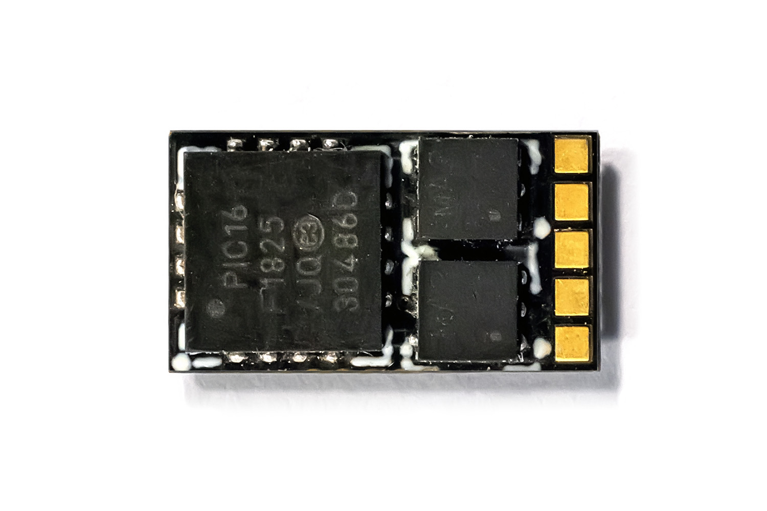

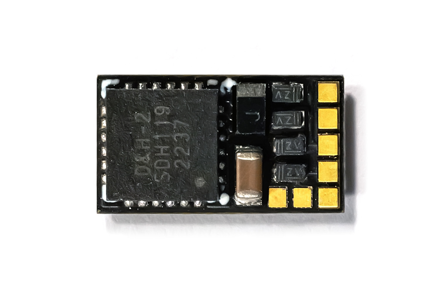

Вот он – цифровой декодер Zmodell ZM05A. Верхняя сторона:

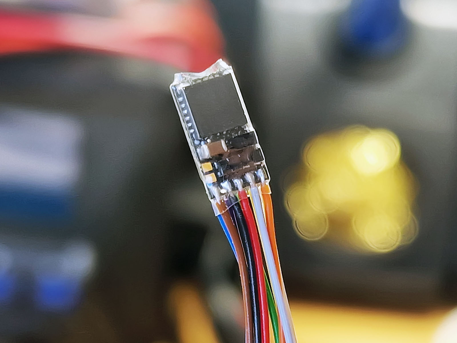

Нижняя сторона:

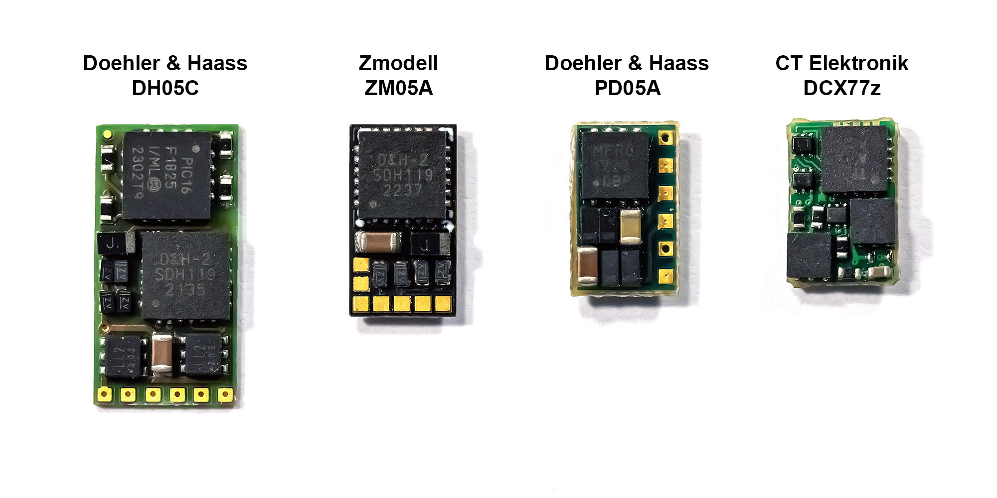

Сравнение размеров – Doehler & Haass DH05C (12.9 x 6.7 x 1.4 мм), Zmodell ZM05A (9 x 5 x 2 мм), Doehler & Haass PD05A (5.2 x 8.0 x 2.5 мм), CT Elektronik DCX77z (5 x 7.6 x 1,8 мм):
По функциям и возможностям Zmodell ZM05A идентичен декодеру Doehler & Haass DH05C, за исключением выходов ZCLK/AUX5 и ZDAT/AUX6, имеющихся в последнем. Все функции программного обеспечения, такие как расширенное программирование функций, условия для функций и, конечно же, аналоговый режим и всё остальное, присутствуют здесь в полном объёме.
Мне удалось успешно преодолеть еще одно ограничение Doehler & Haass PD05A и оснастить свой декодер максимально возможным количеством выходов. Помимо стандартных 6-ти выходов для рельсов, двигателя и освещения, мой декодер также имеет усиленные выходы AUX1, AUX2 и даже два логических неусиленных выхода AUX3 и AUX4. Кроме того, имеются выходы GND и VS. Последние два выхода очень важны в качестве общего провода для функций освещения и AUX, а также для подключения внешнего энергосберегающего модуля (Power Pack). Конечно, физическое расположение паяльных площадок несовместимо со стандартом NEM 651 ввиду крохотных размеров декодера, но основная область применения — оцифровка небольших локомотивов масштаба Z — делает это не столь важным.
Я также модифицировал прошивку и оптимизировал настройки для малогабаритных двигателей без сердечника, поскольку основная область использования — новые локомотивы масштаба Z, как раз оснащённые таким типом двигателей.

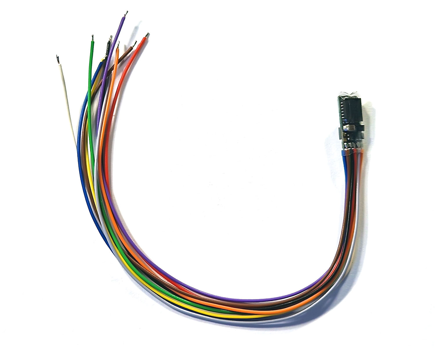

Декодер предлагается в двух вариантах: без проводных выводов и с 10 тонкими 21-жильными цветными проводами — рельсы, двигатель, передний/задний свет, AUX1, AUX2, GND и VS. Версия с проводами дополнительно упакована в тонкую термоусадочную трубку (не классического типа, а значительно более тонкую и жёсткую; такая обычно используется для упаковки литиевых аккумуляторов):

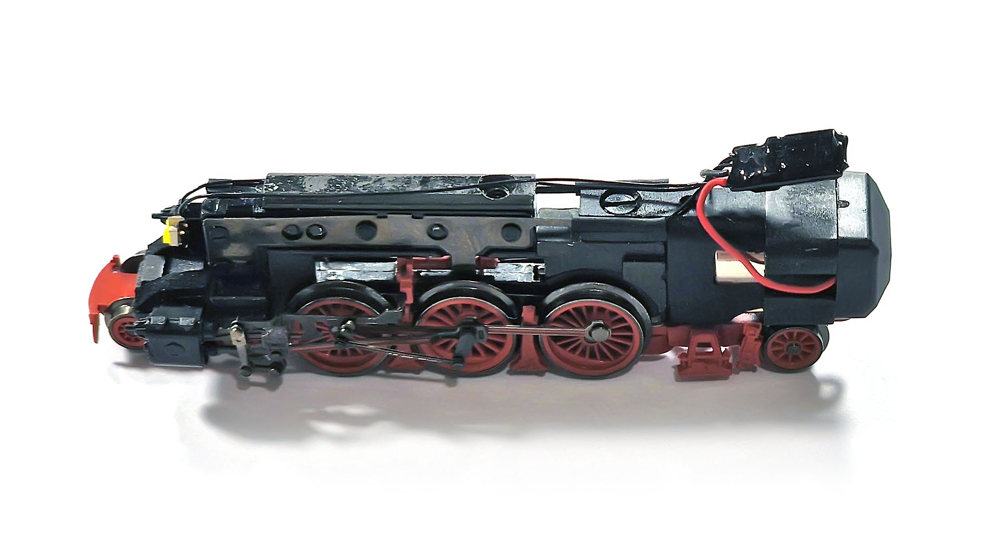

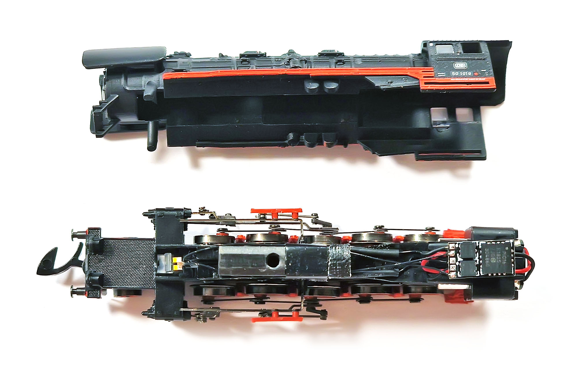

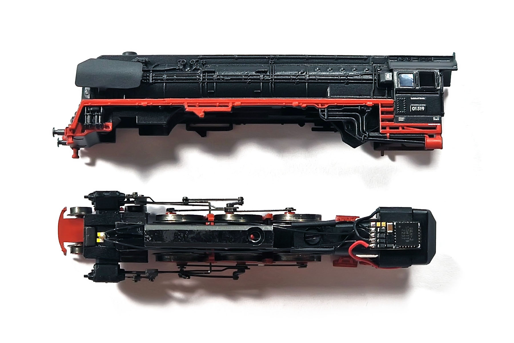

Новую разработку я уже успешно применил для оцифровки двух новых локомотивов из своей коллекции — паровоза BR 01 519 (Märklin 88019) и нового варианта паровоза BR 50 (Märklin 88846):
Декодеры ZM05A без проблем умещаются между крышей кабины и двигателем и практически незаметны снаружи. Как и ожидалось, всё работает безупречно. Ожидаю вопросы типа: для чего нужно было всё это разрабатывать – ведь можно было просто взять какой-нибудь уже существующий декодер, пусть не такой маленький, и разместить его в тендере. Краткий ответ: масштаб Z – это отдельный мир, во многом не похожий ни на что другое, даже на ближайший масштаб N, и поэтому данный вопрос, по моему мнению, выходит за рамки обсуждения данной темы. Если кого-то действительно интересует, почему в некоторых случаях действительно невозможно (или невыгодно) размещать декодер в тендере в паровозах масштаба Z – могу постараться объяснить это в отдельной теме и привести множество примеров. Опять-таки, данное утверждение не говорит о том, что это невозможно в принципе, но для некоторых случаев с некоторыми конкретными моделями размещение декодера в тендере не является оптимальным решением, ввиду чего в таких случаях для декодера ищется место в самом локомотиве.
