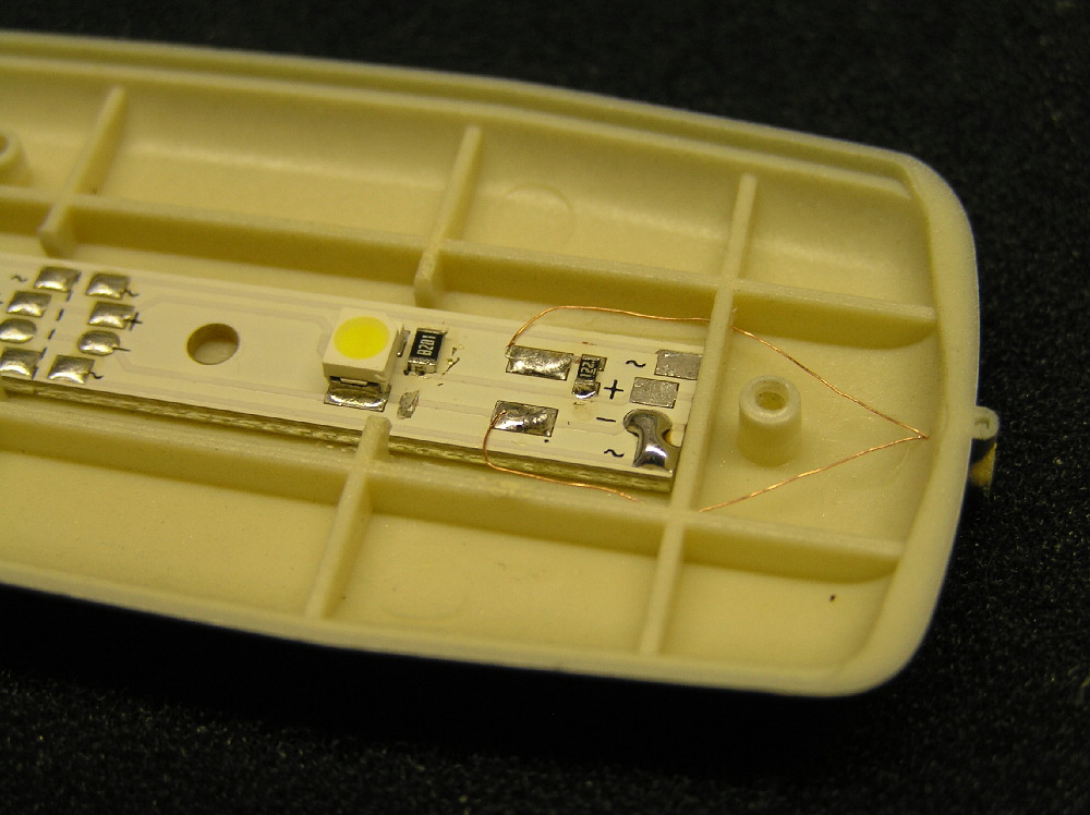

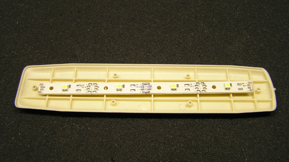

В першу чергу занявся світлом в салоні. Використовував плату освітлення від Viessmann з подальшою переробкою для можливості керування через декодер.
Вирізав перемички в даху, щоб плата освітлення сховалась

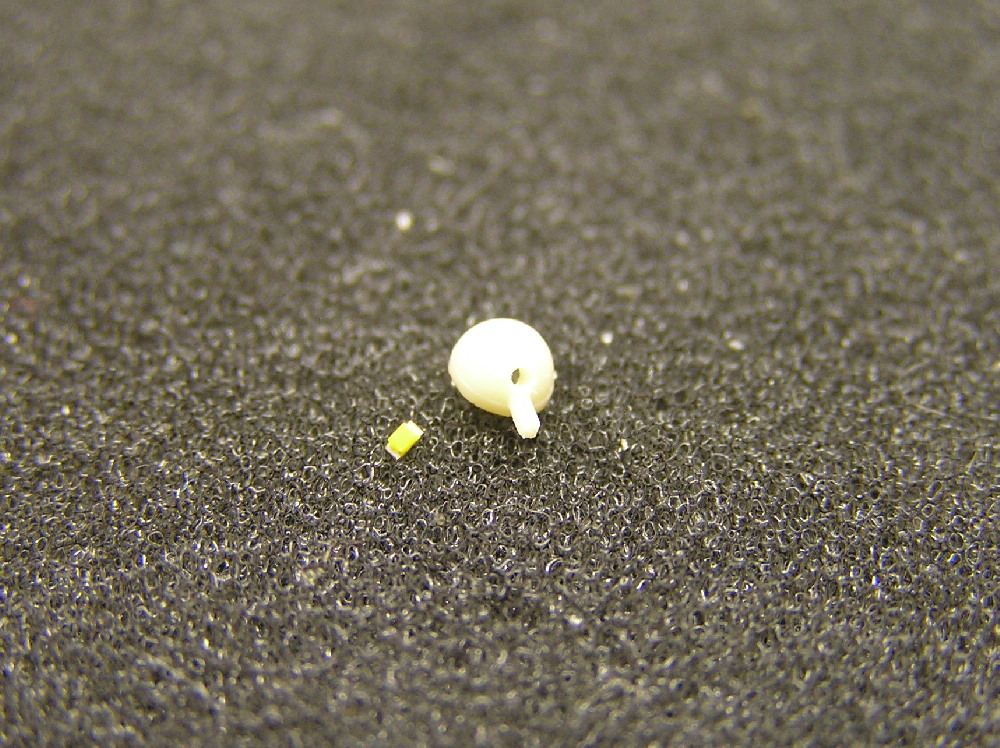

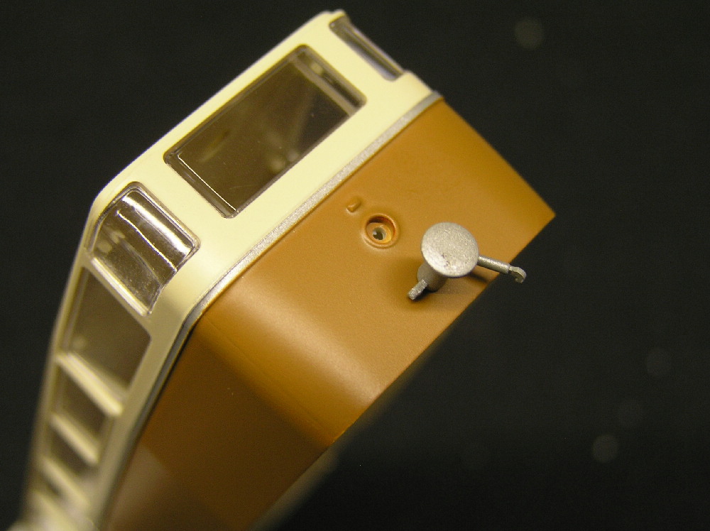

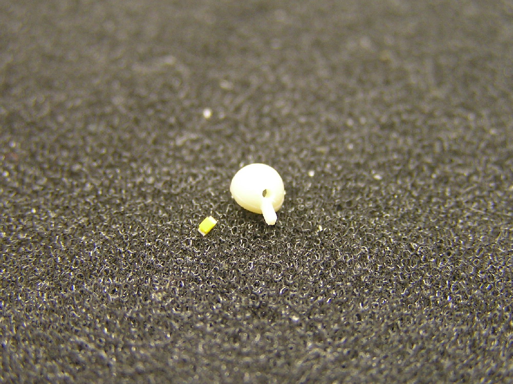

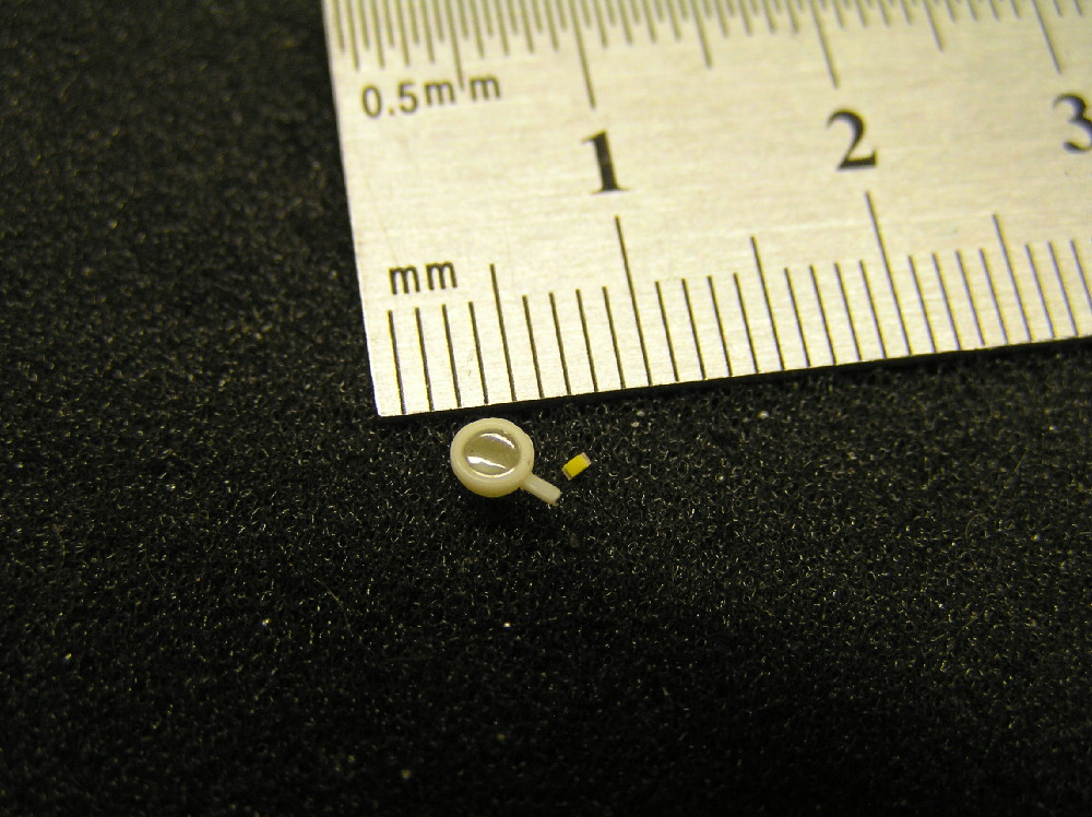

Далі цікавіше. Потрібно зробити світло в прожекторі, але SMD світлодіод в розмірі 0603 не вліз. Якщо не помиляюсь чекав декілька місяців поки приїхали світлодіоди в розмірі 0402 з теплим білим світлом.
Для того, щоб розібрати (вийняти скло), сверлив отвір діаметром 0,3 чи 0,4мм, вже не пам'ятаю. Через нього виштовхував скло з середини. Отвір потім використовується для дротів.
Далі припаював дроти до SMD світлодіода. Виглядало так:

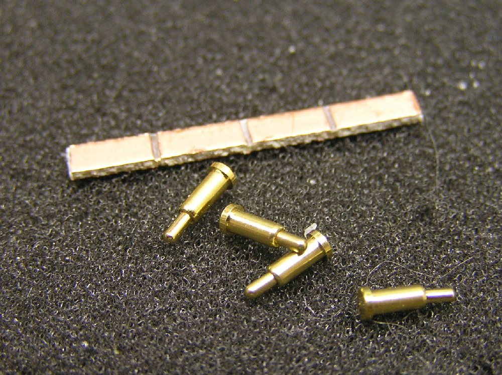

Для нормального доступу для подальшого обслуговивання моделі вирішив не використовувати дроти для з'єднання кузова та рами. В цьому випадку було потрібно щось прицезійне і я знайшов необхідний варіант. Це планарні підпружинені контакти.
Вирізав плату, припаяв контакти та дроти, розмітив та просверлив отвори в імітації салону.

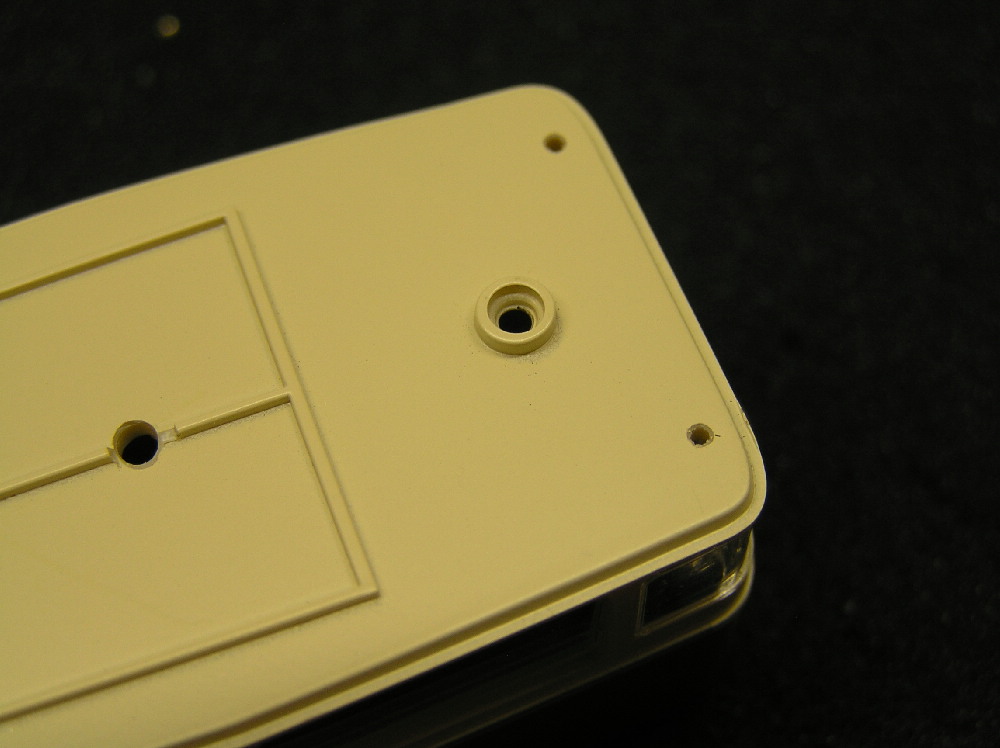

Наступним кроком був червоний ліхтар позаду кузова. Просверлив отвір діаметром 1мм

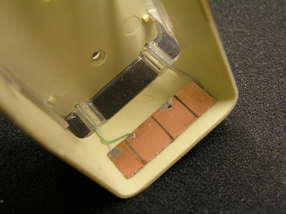

Зробив плату для червоного світла та приймаючих контактів для живлення прожектора та світла в салоні. Використовував двохсторонній текстоліт товщиною 0,6мм та червоний SMD світлодіод розмір 0402 через резистор.

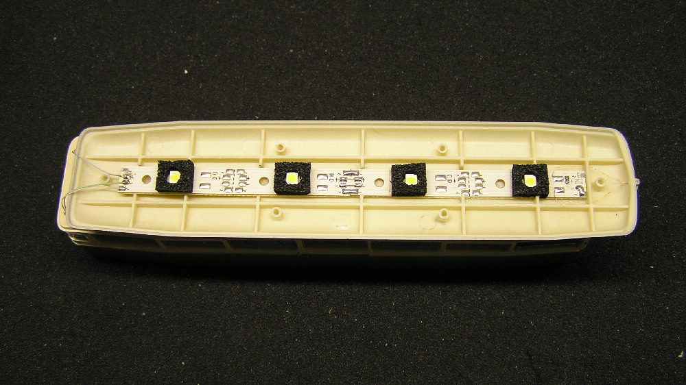

Також зробив ущільнювачі навколо світлодіодів, щоб не було засвітки

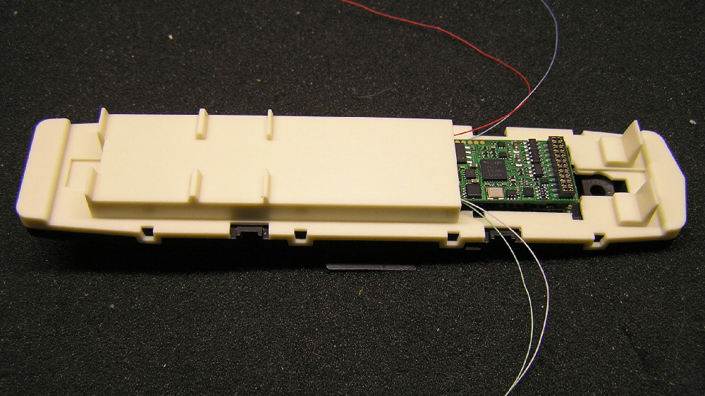

Останній етап для причепа. Встановлював адаптаціонну плату Marklin для декодера з роз'ємом MTC21. Для фіксації плати просверлив отвір та нарізав різьбу М2
плату був вимушений дуже порізати

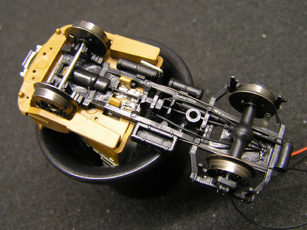

Також вирішив додати токоз'єм на передню вісь
Де продаються такі контакти, і яка їх назва в магазинах?
Дякую.
Повідомлень: 1875
Has thanked: 258 times
Been thanked: 1016 times
Re: Schienenbus від BREKINA + Marklin mSD3
mechanic писав: ↑
20 квітня 2022, 17:01
Дякую.
Це тип Pogo Pin. Купляв дуже давно, де вже не пам'ятаю. Дешеві, котрі десь по $0,10 конкретне гі...но, нормальні контакти від $0,7
