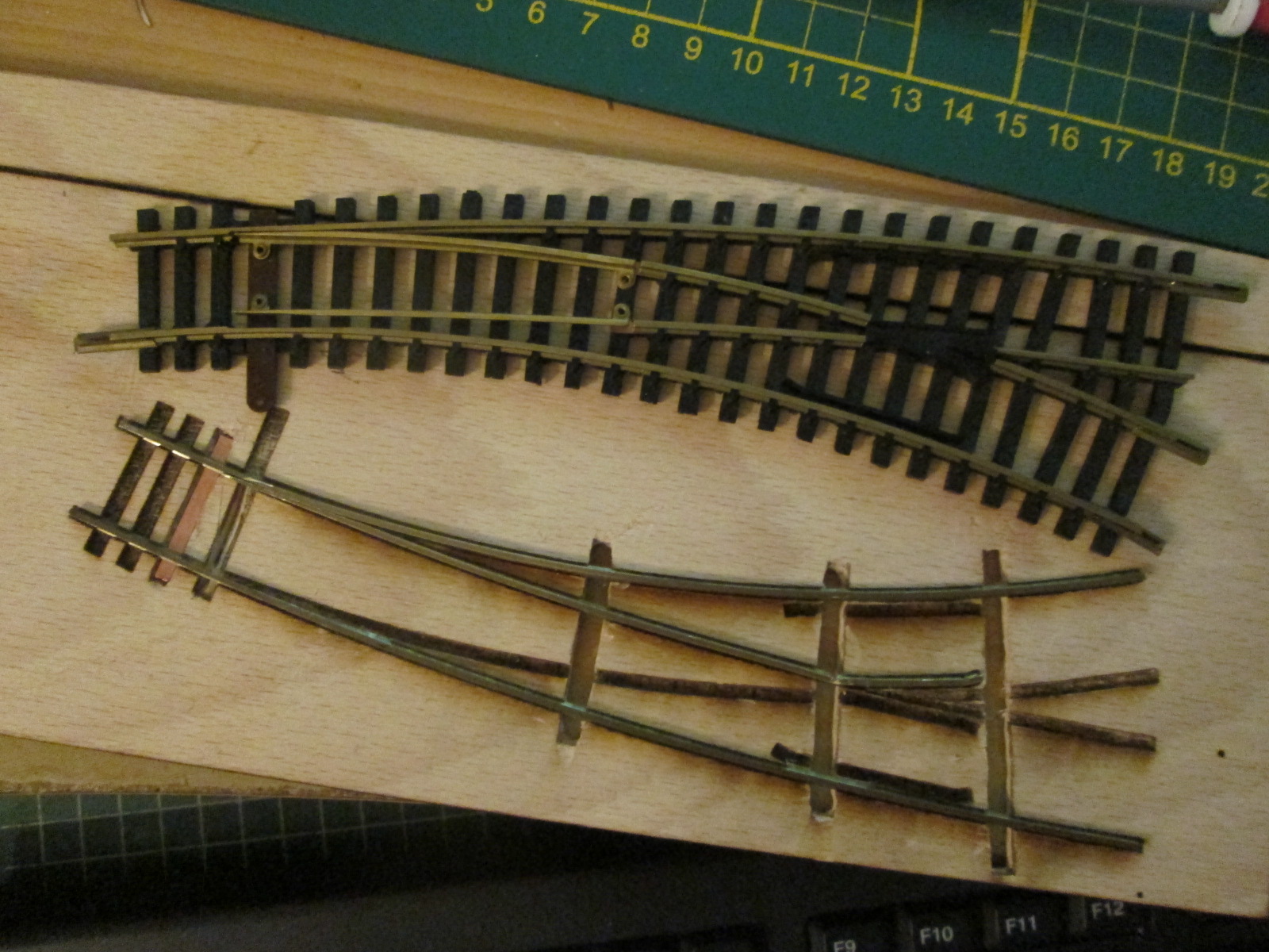

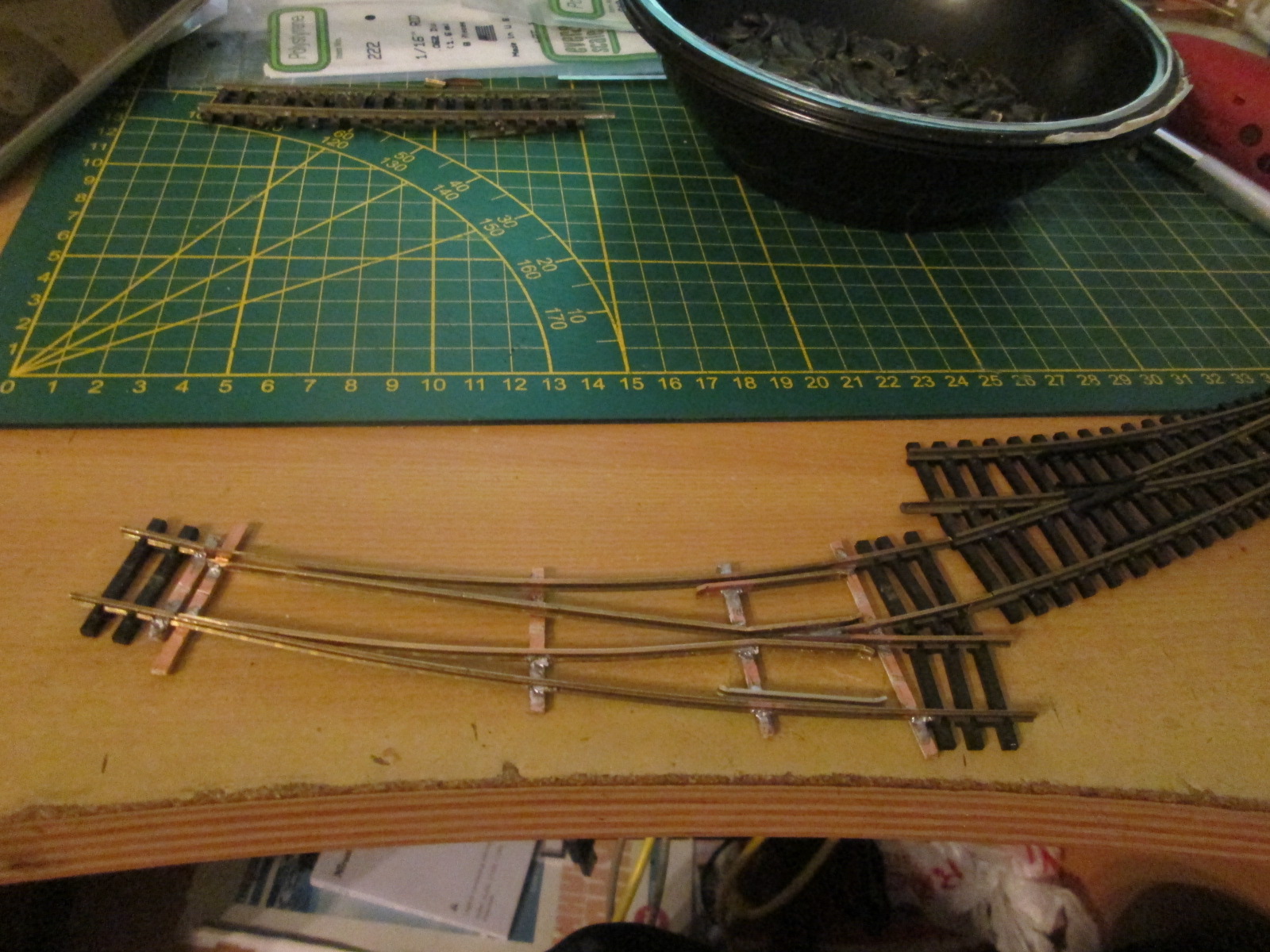

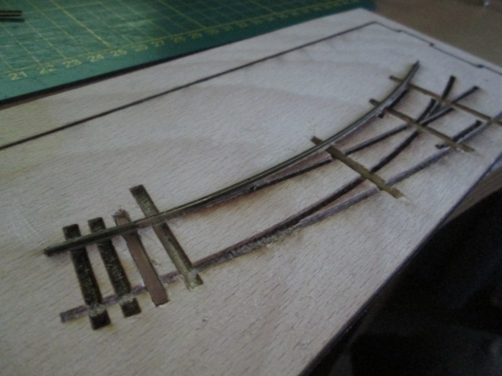

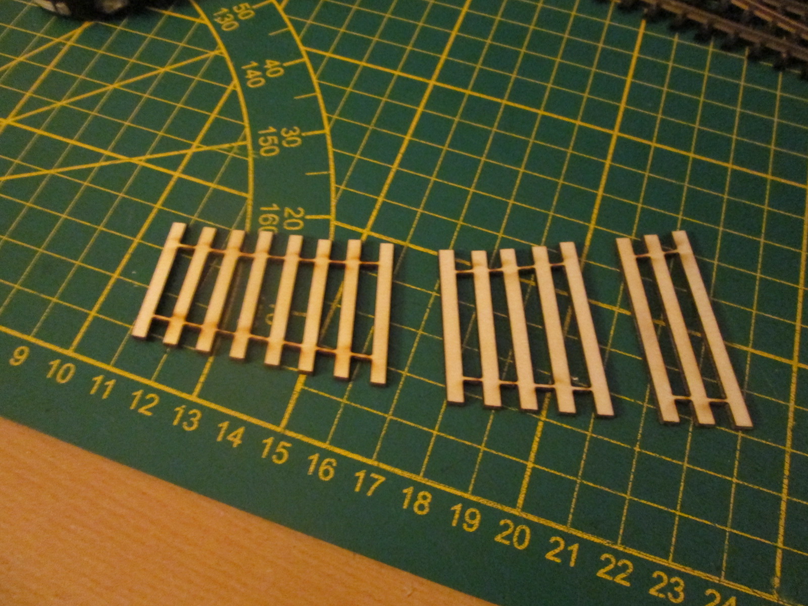

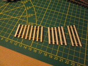

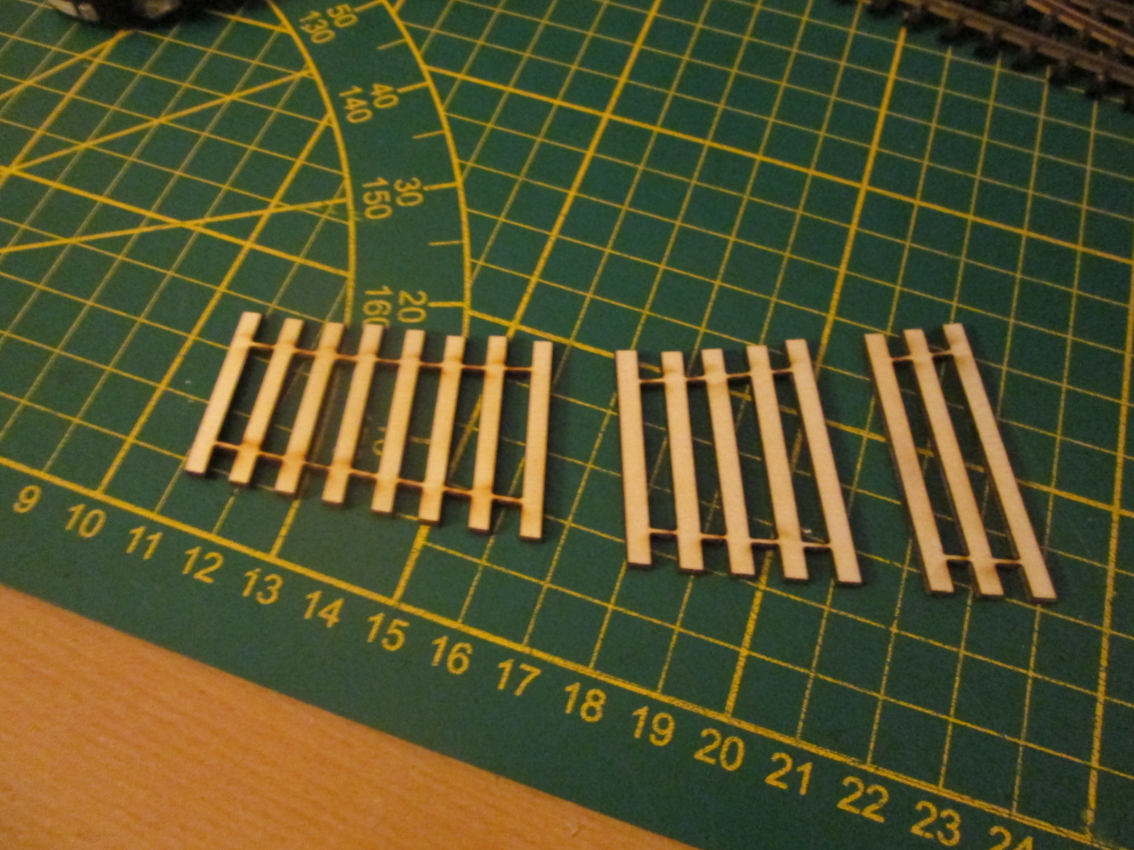

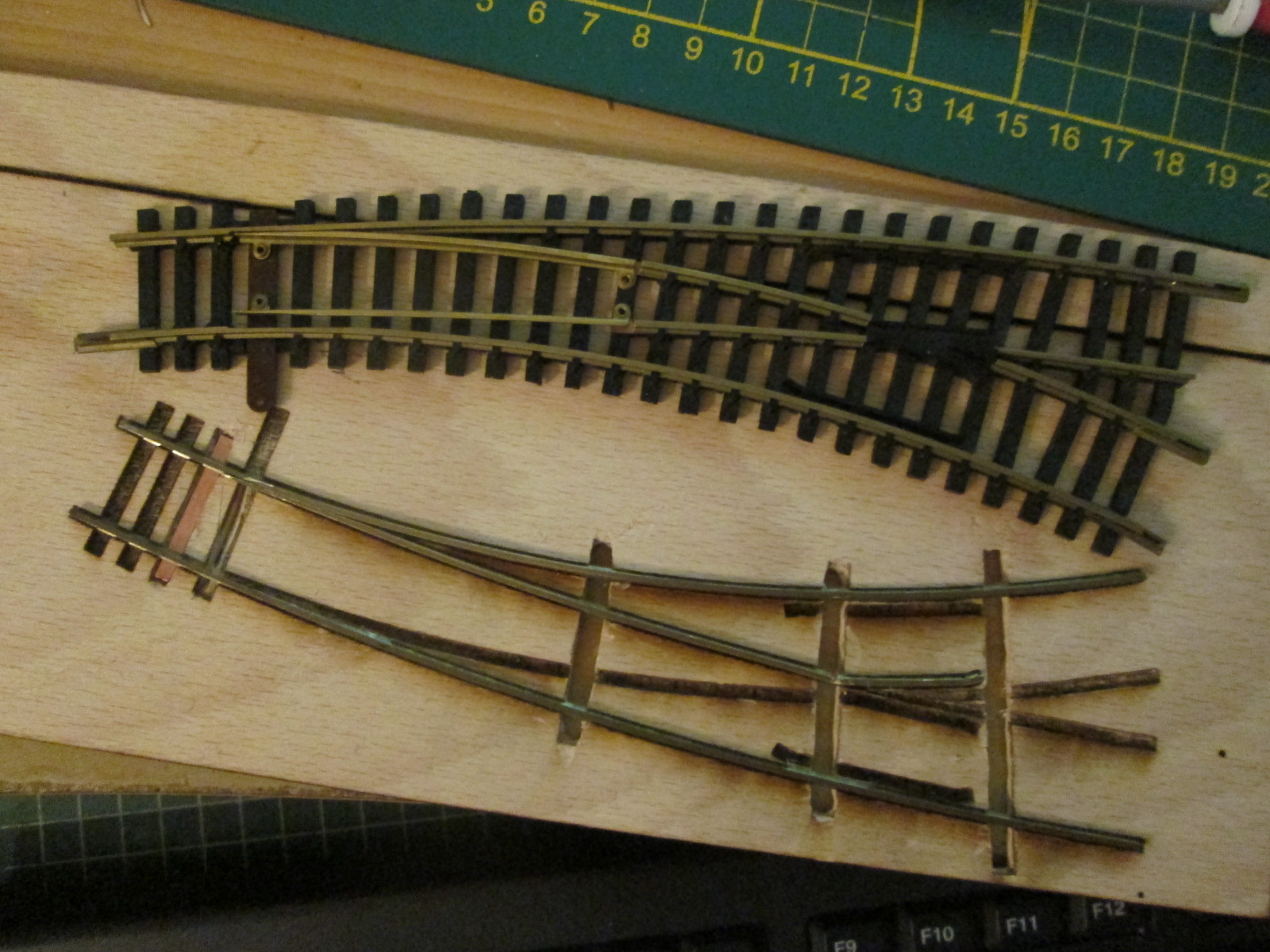

Чтобы завершить круг на макете не хватает мне одной стрелки, да еще и радиусной, потому решил сделать самодельную.
По образцу одной создал себе в программе рисунок второй, сделал гравировку на фанере и приступил к работе

Отличная стрелка будет. И бюджетно. На макет самое то - засыпется балластом и не отличишь от заводской.

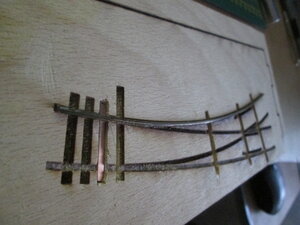

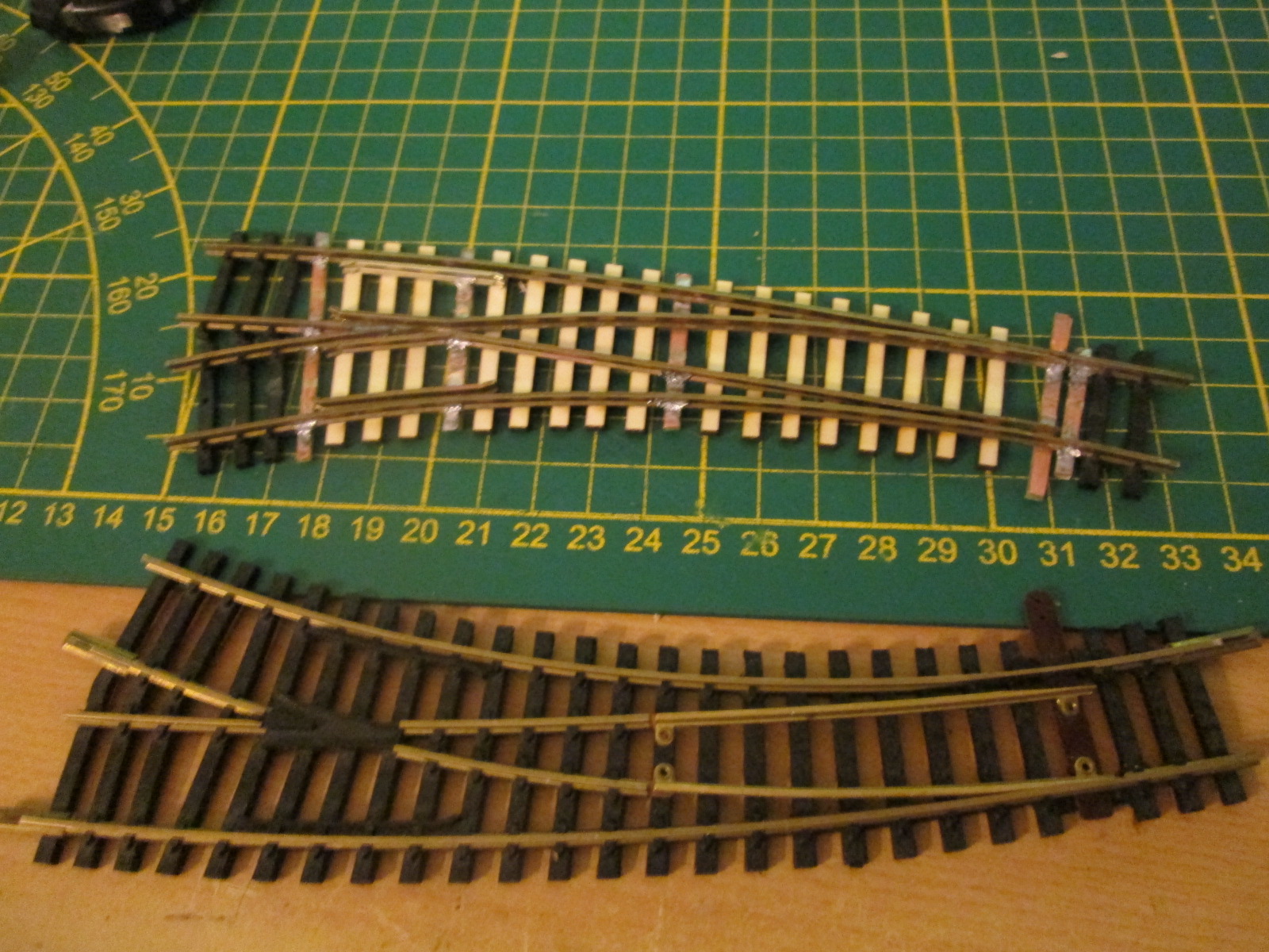

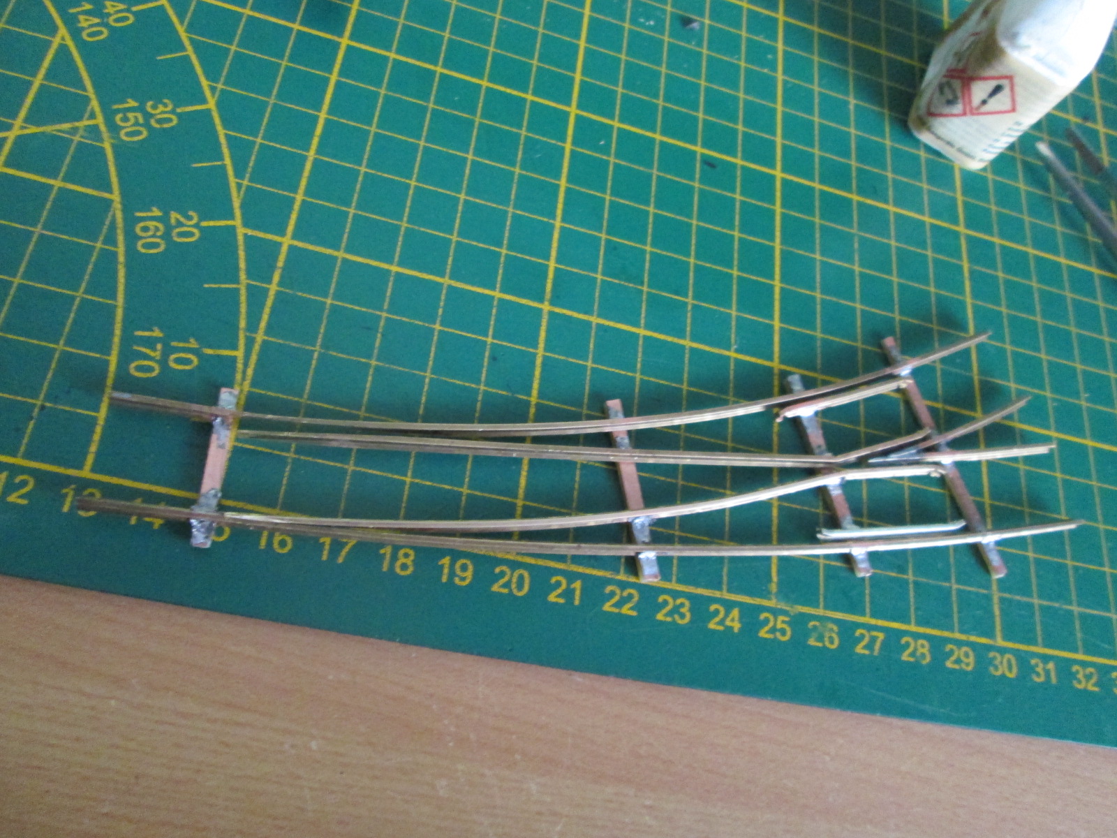

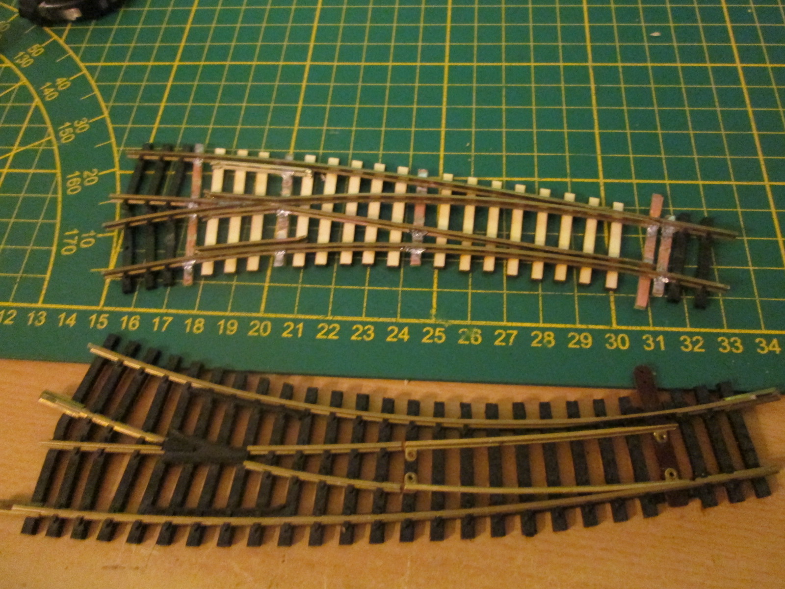

все заготовлено пора приступать к пайке и сборке

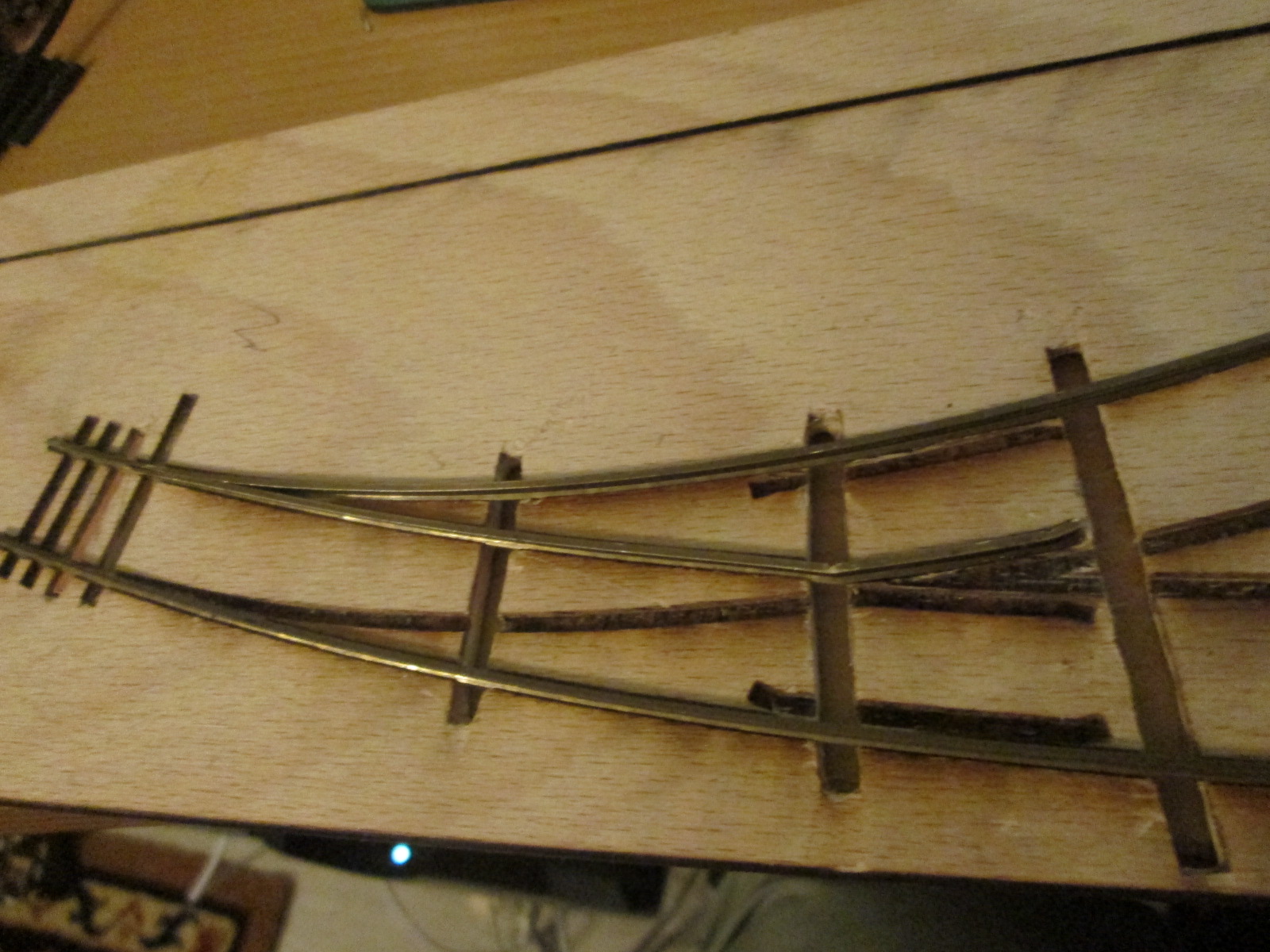

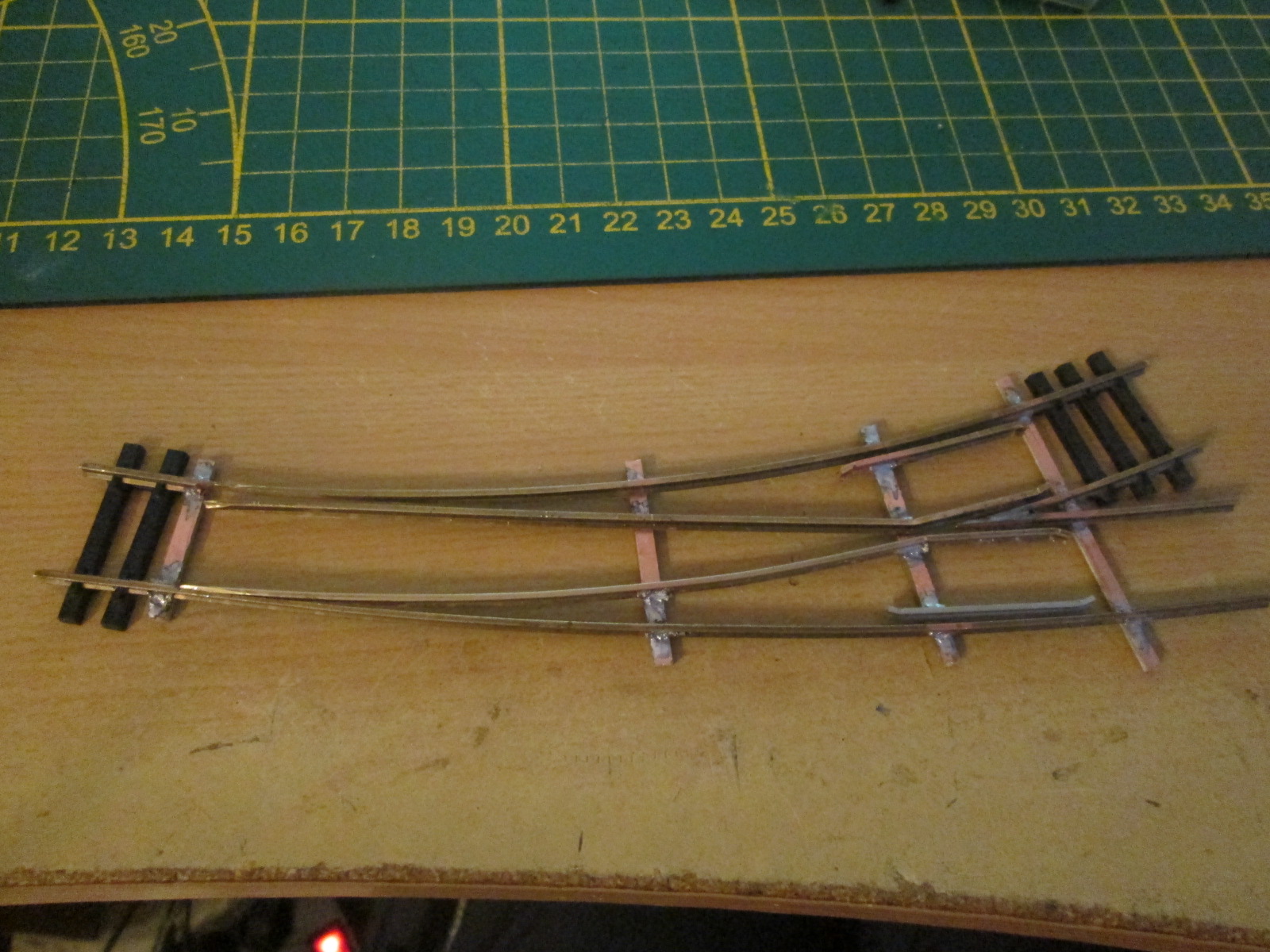

Близится финиш, с торцов можно будет пластиковые шпалы одеть, а внутри вырезать деревянные

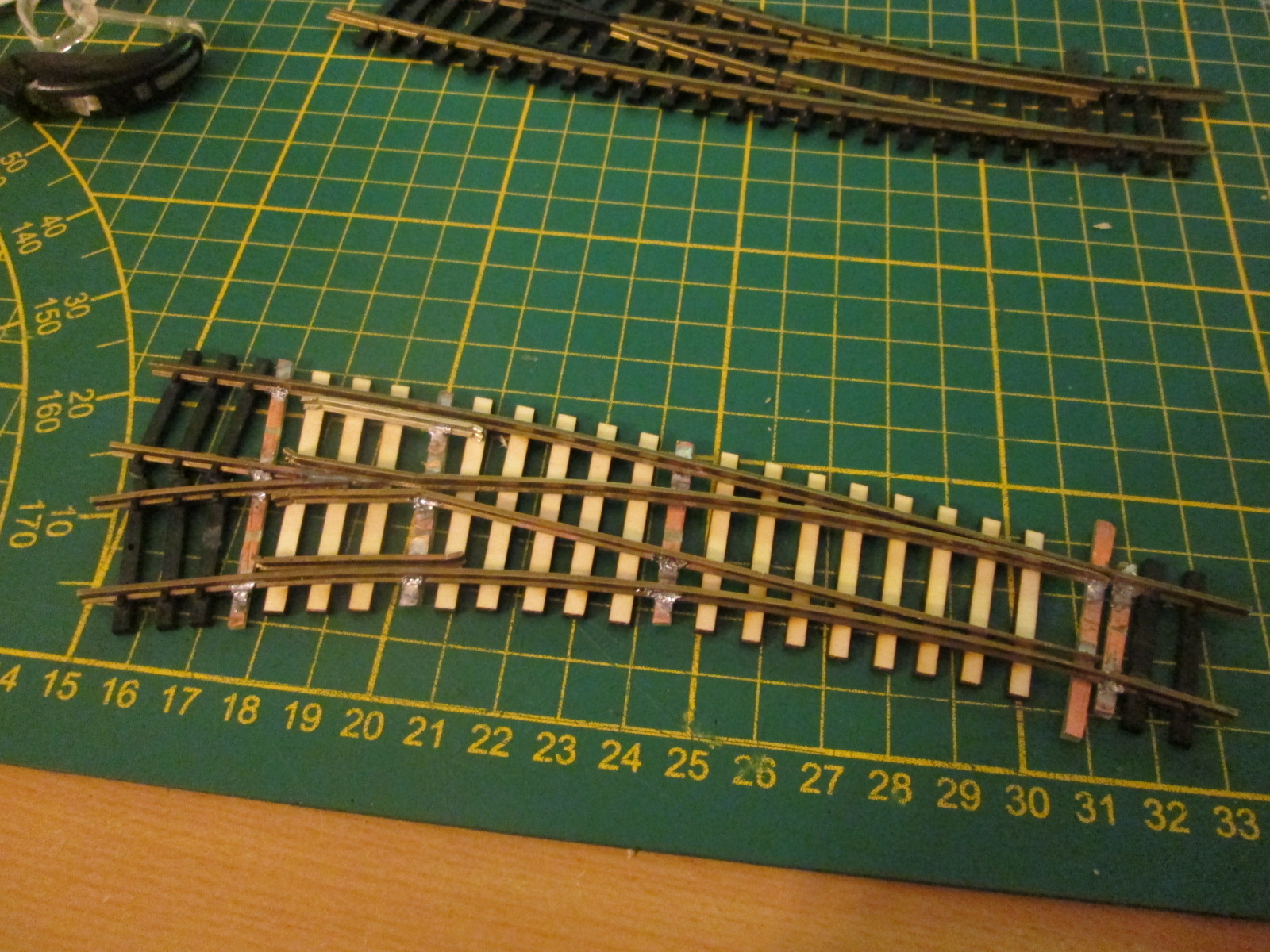

осталось доделать шпальную решетку и готово
Re: Самодельная стрелка
Ох, красота!
Только я не совсем понял как она будет переводится - там вед посредине все наглухо припаяно. Или сам рельс настолько гибкий, что переводится без проблем?

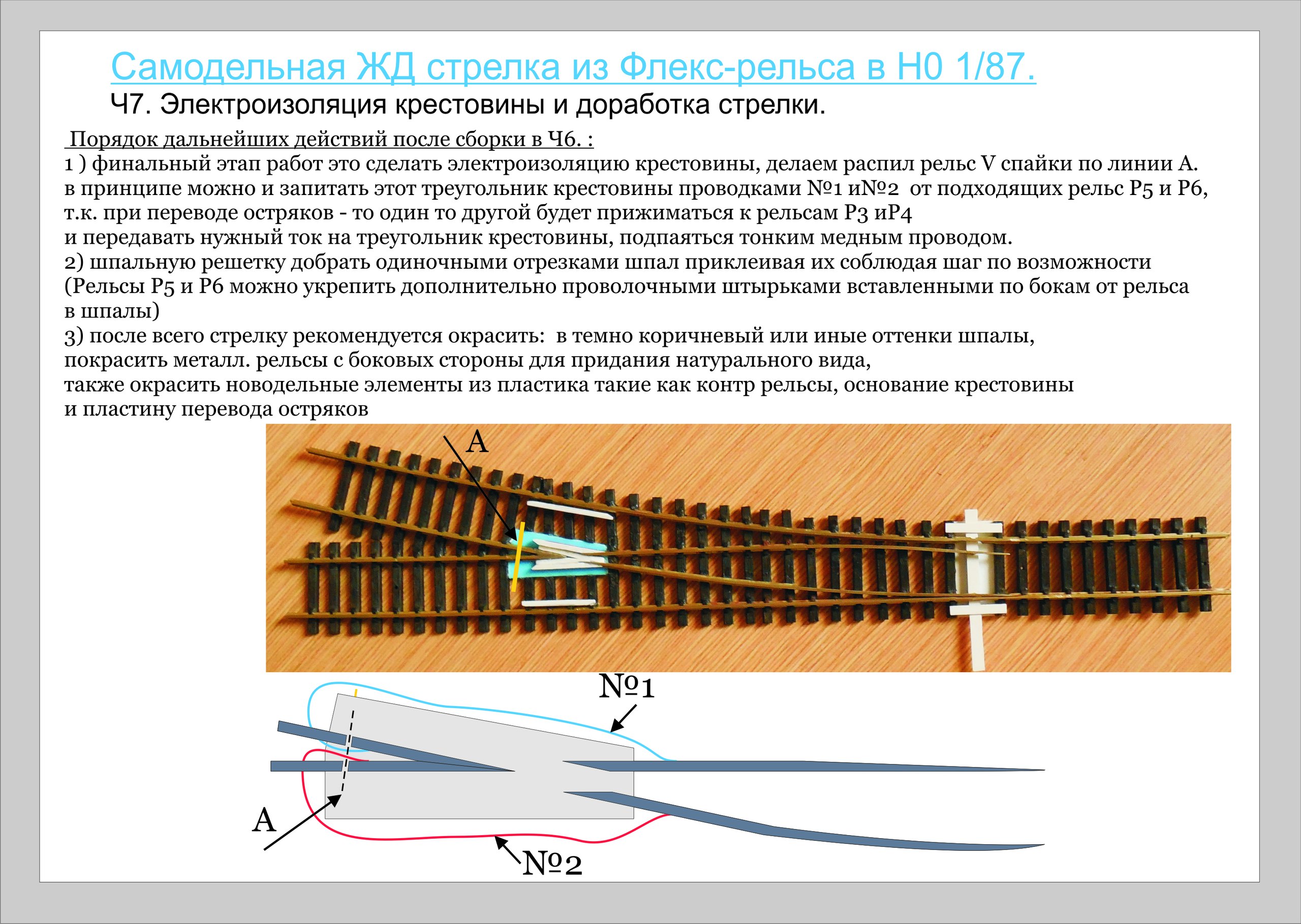

Паянный в глухую сердечник крестовины тоже будет бодрить КЗ при обычном
подключении к рельсам. 8-)

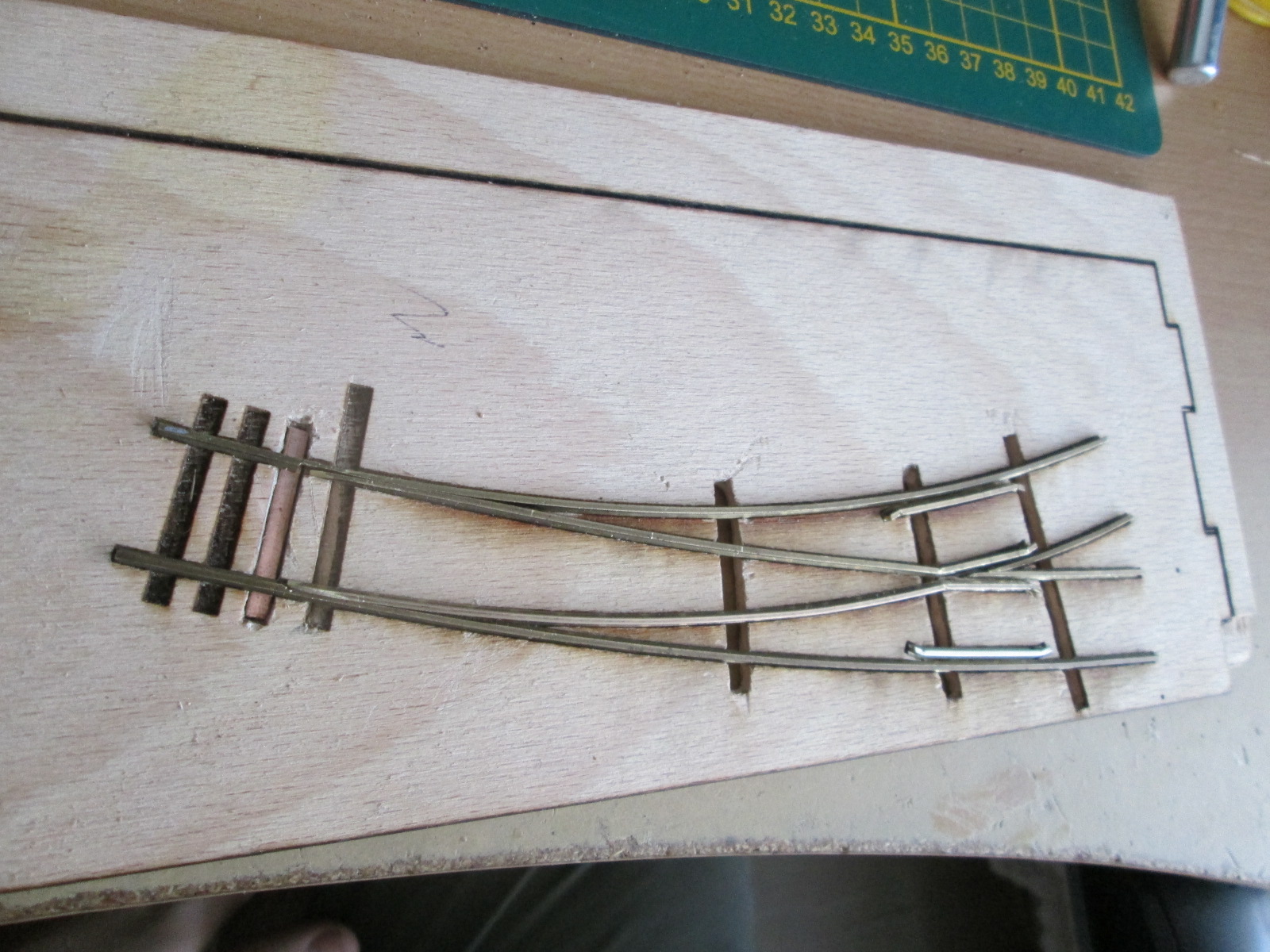

Не совсем понятна затея. Если нужна нестандартная стрелка, то нет вопросов - надо делать. Или имеется потребность на N количество. Но в данном случае вполне заурядное изделие в единичном экземпляре, которое проще купить, а руки приложить к нормальному проекту. Да завершить хотя бы один... :roll:
P.S. В том виде, что на фотографиях, эта стрелка работать не будет.

В принципі працювать вона буде. якщо з обох сторін всі три кінці стрілки будуть пристиковуватись до рельс через ізолюючі з"єднання. є такі. похожі на металеві але зроблені з прозорого пластику. а напруга на релльсах та хрестовину буде подаватись через релейний комутатор приорітету проходу стрілки.

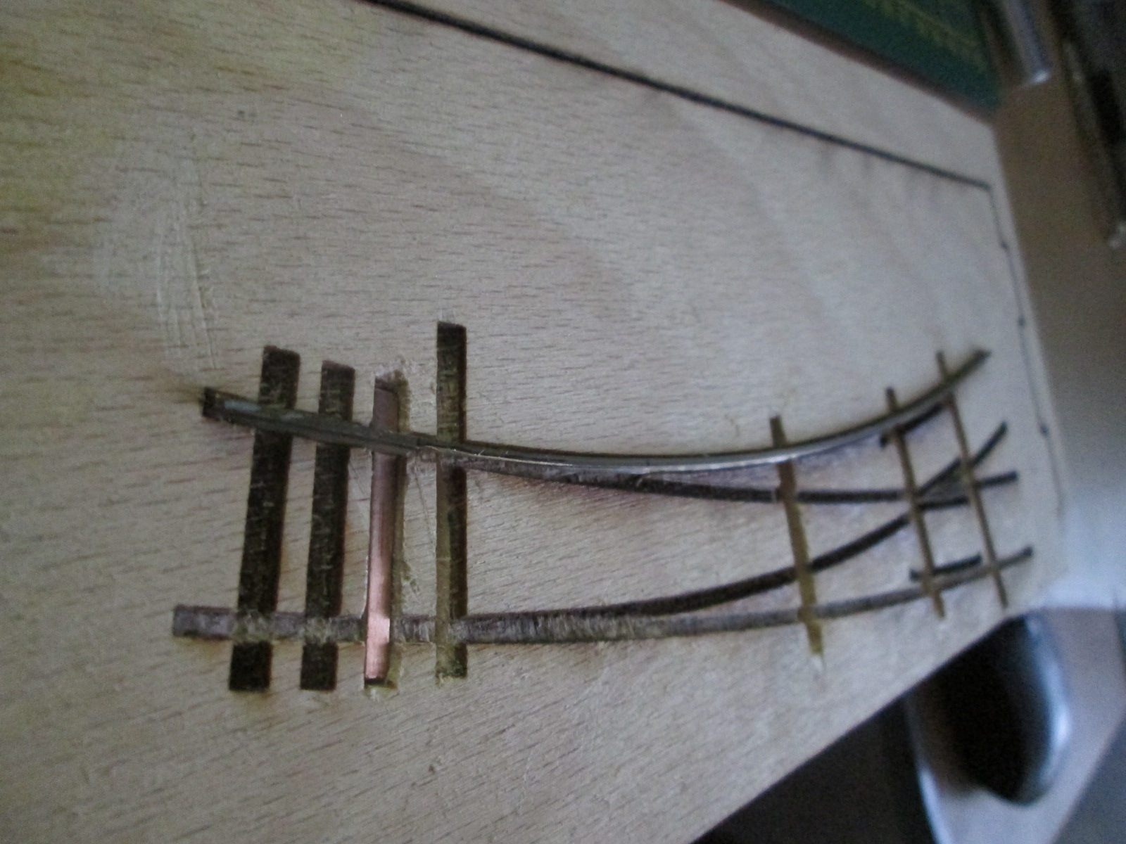

серво справится, материал это флекс который помягче был, вот видео чтобы понять как будет работать
youdmit писав:Не совсем понятна затея. Если нужна нестандартная стрелка, то нет вопросов - надо делать. Или имеется потребность на N количество. Но в данном случае вполне заурядное изделие в единичном экземпляре, которое проще купить, а руки приложить к нормальному проекту. Да завершить хотя бы один... :roll:
будет работать )) никуда не денется надо будет сделаю запил в нужном месте. Все равно у меня в местах стыка стрелок будет изоляторы
Стрелка не нестандартная, это копия фляйшмана 12/542-1, которая в наличии была всего одна и две правые
А затея была в том что требовалась такая же стрелка. то есть я купил раз на рынке всего 3 штуки знал что надо еще одну, думал что найду на ебей или еще где, но не нашел, а подобные были, но дорогие по 15-25 евро, потому и была предпринята попытка сделать самому. Заодно и спробовал себя в этом деле

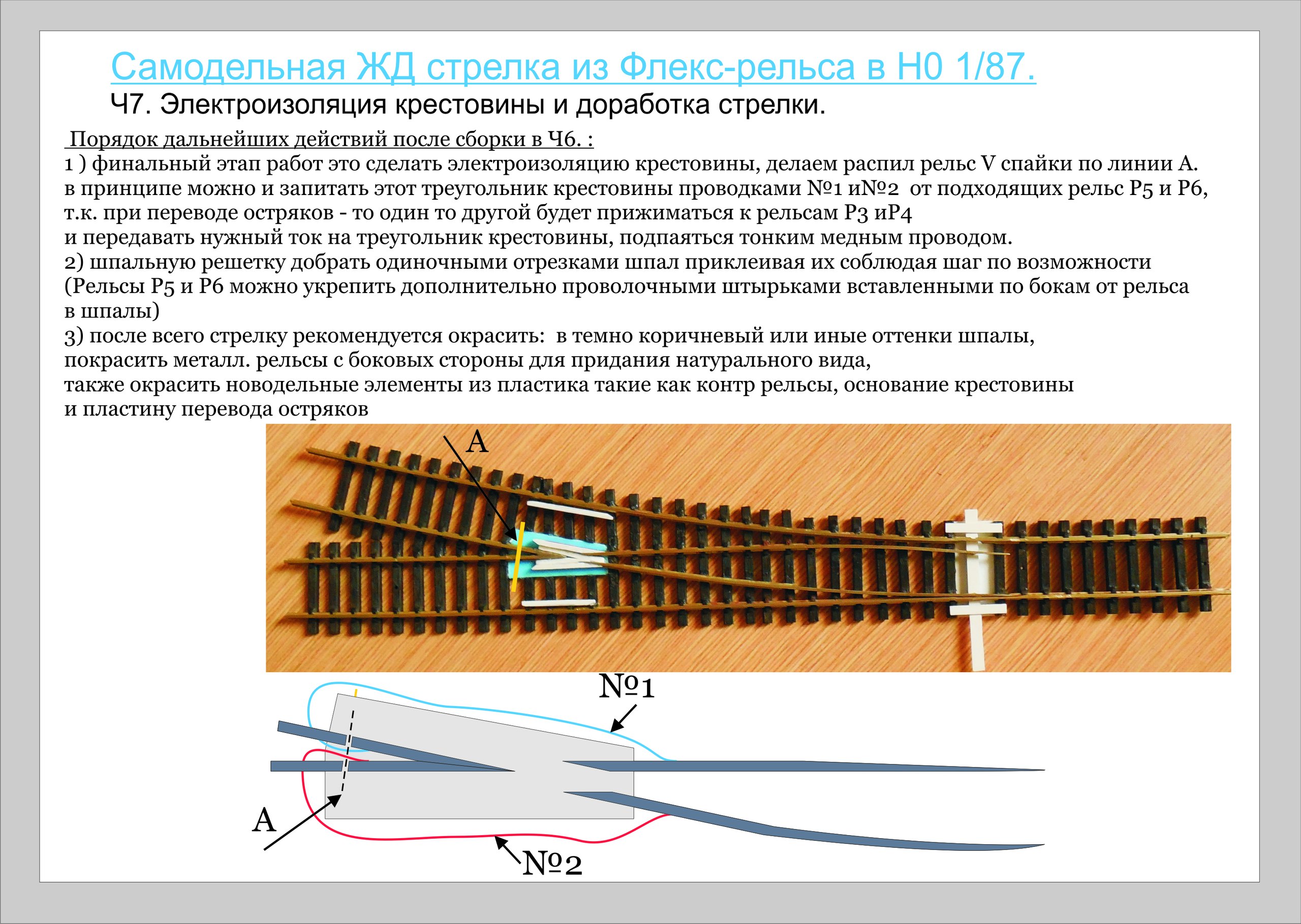

Stinky писав:Паянный в глухую сердечник крестовины тоже будет бодрить КЗ при обычном
не мыслите стандартно у меня не будет КЗ, до подключения все будет проверяться и не раз

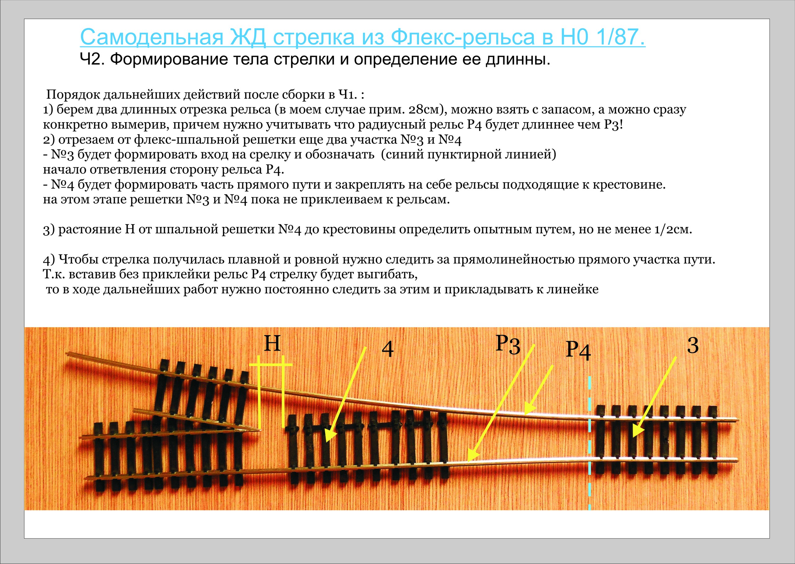

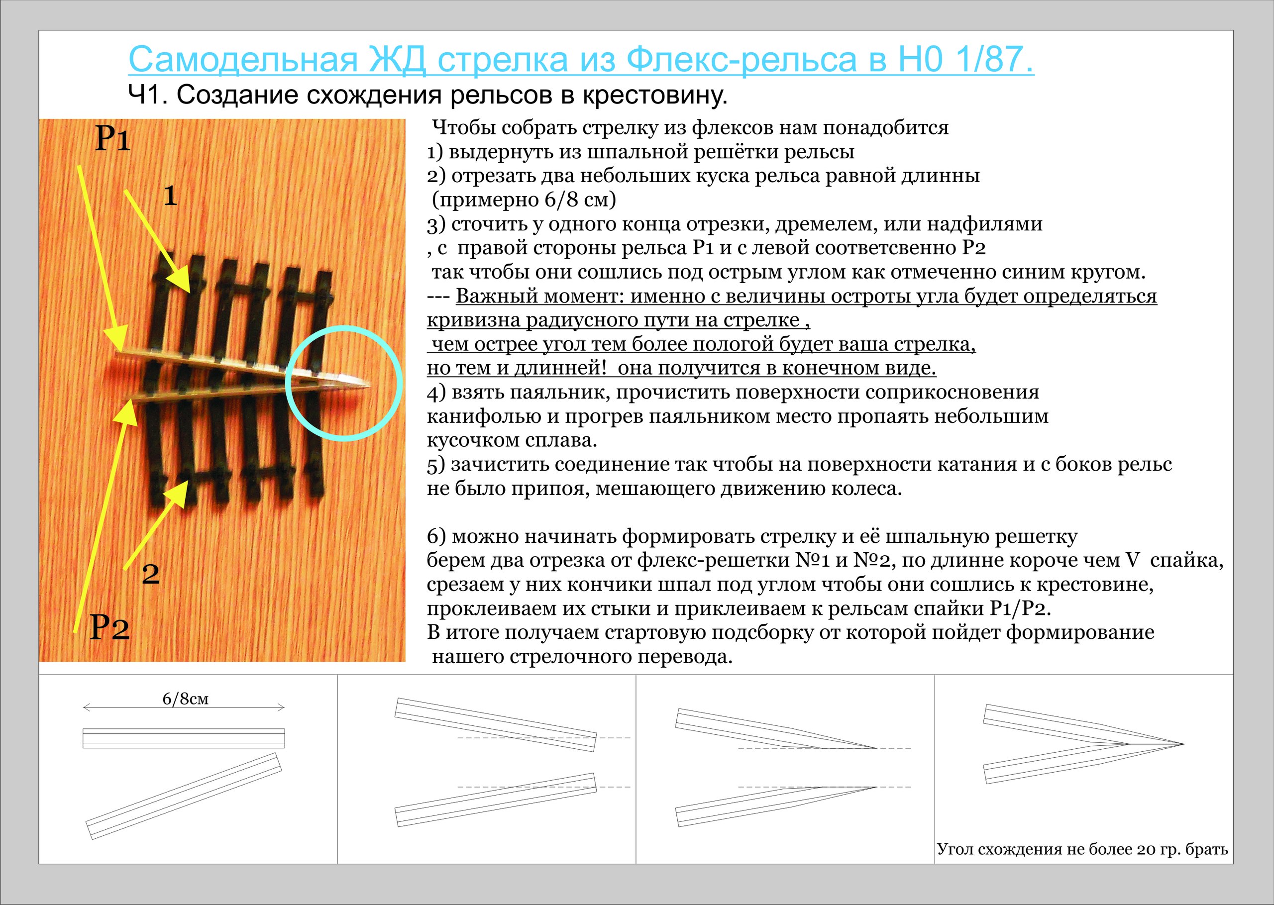

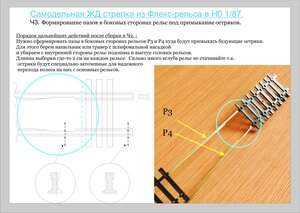

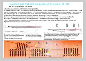

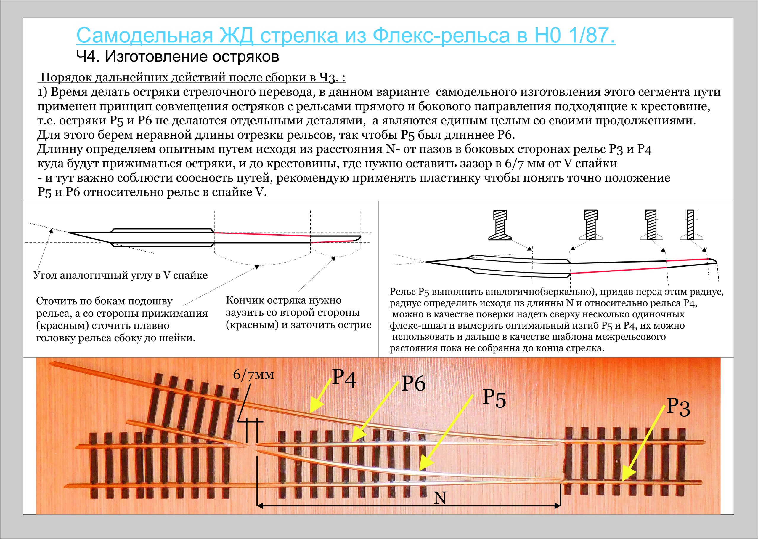

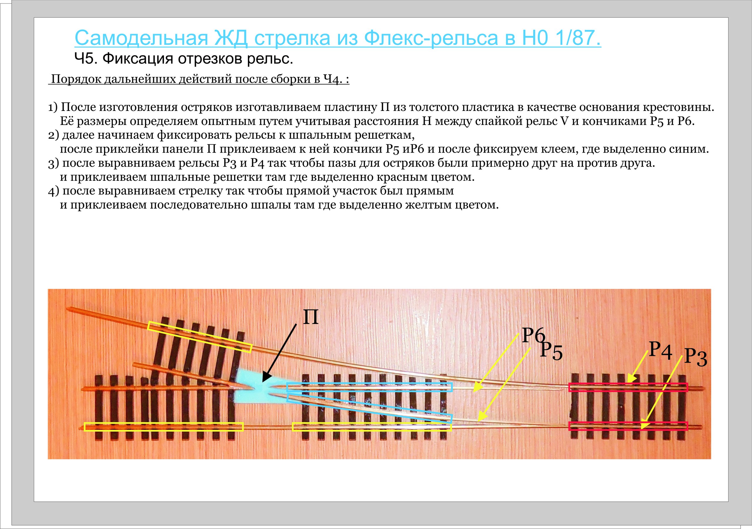

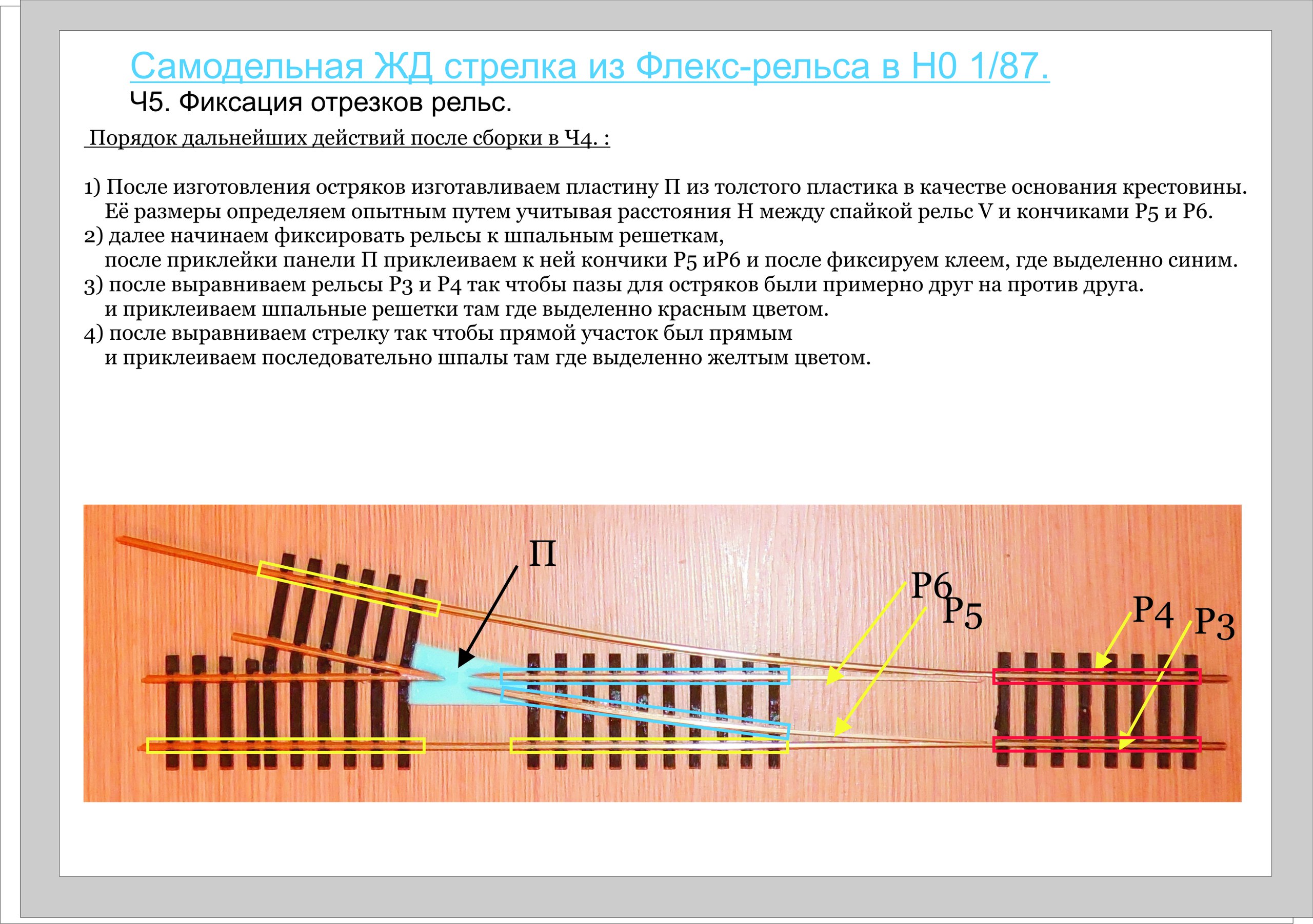

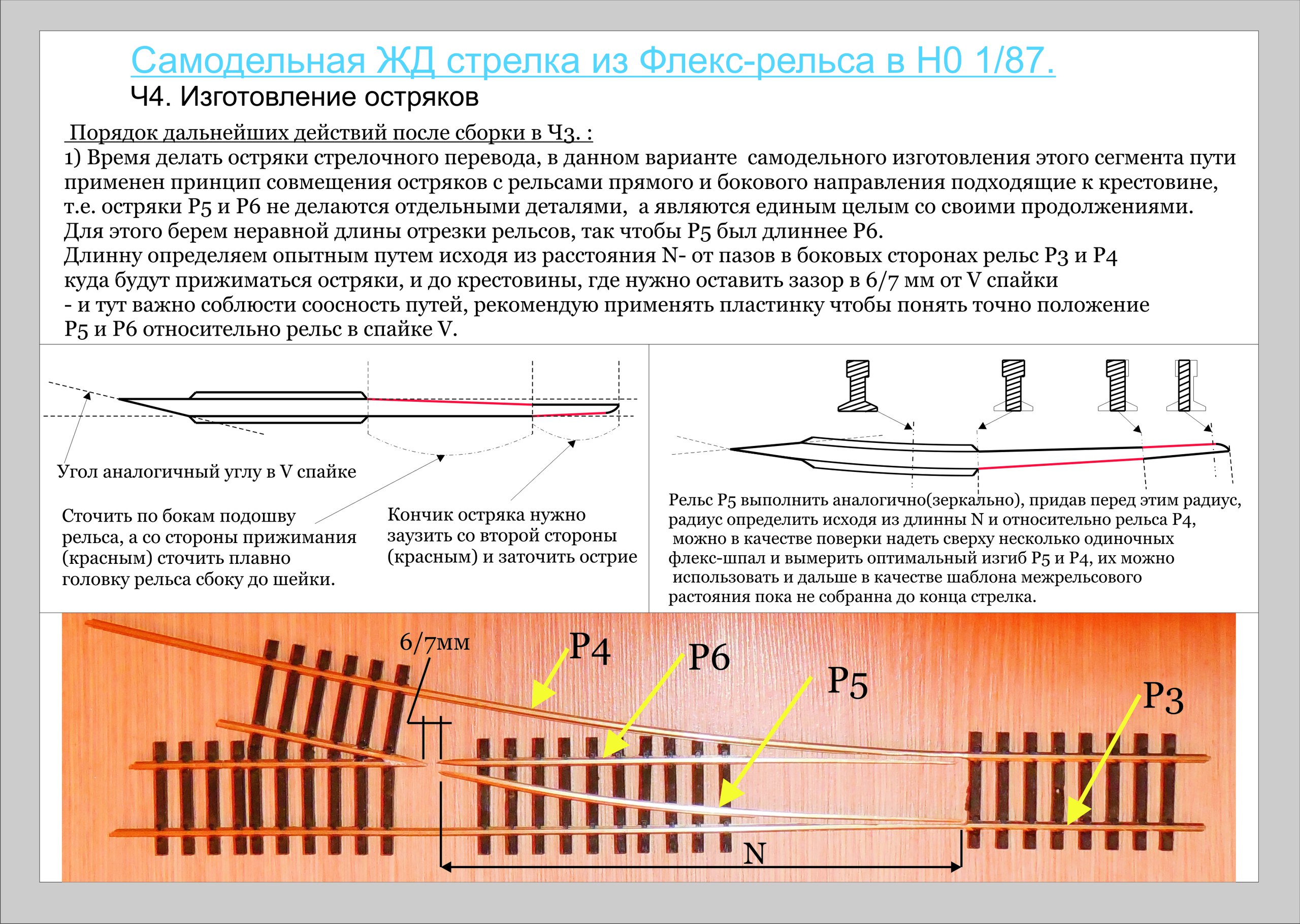

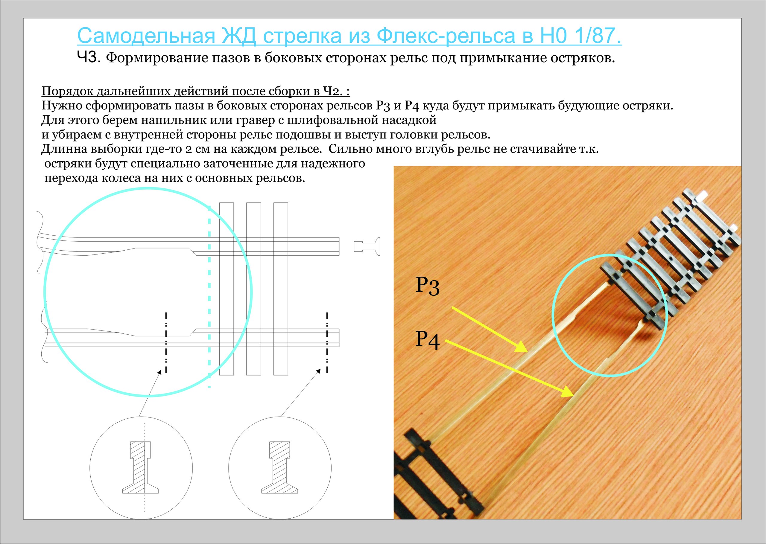

ну и на засыпку, такую стрелку собрать всего 2 вечера или 1 день, стоимость моей стрелки составляет до 1 евро, таким образом можно сделать любую стрелку которую можете пожелать иметь на макете. подсказку по такому трафарету позаимствовал
тут

Повідомлення Артем Д »
Как я делал такое ;) правда без текстолитовых шпал... потом и с ними был опыт но то такое, дело практики

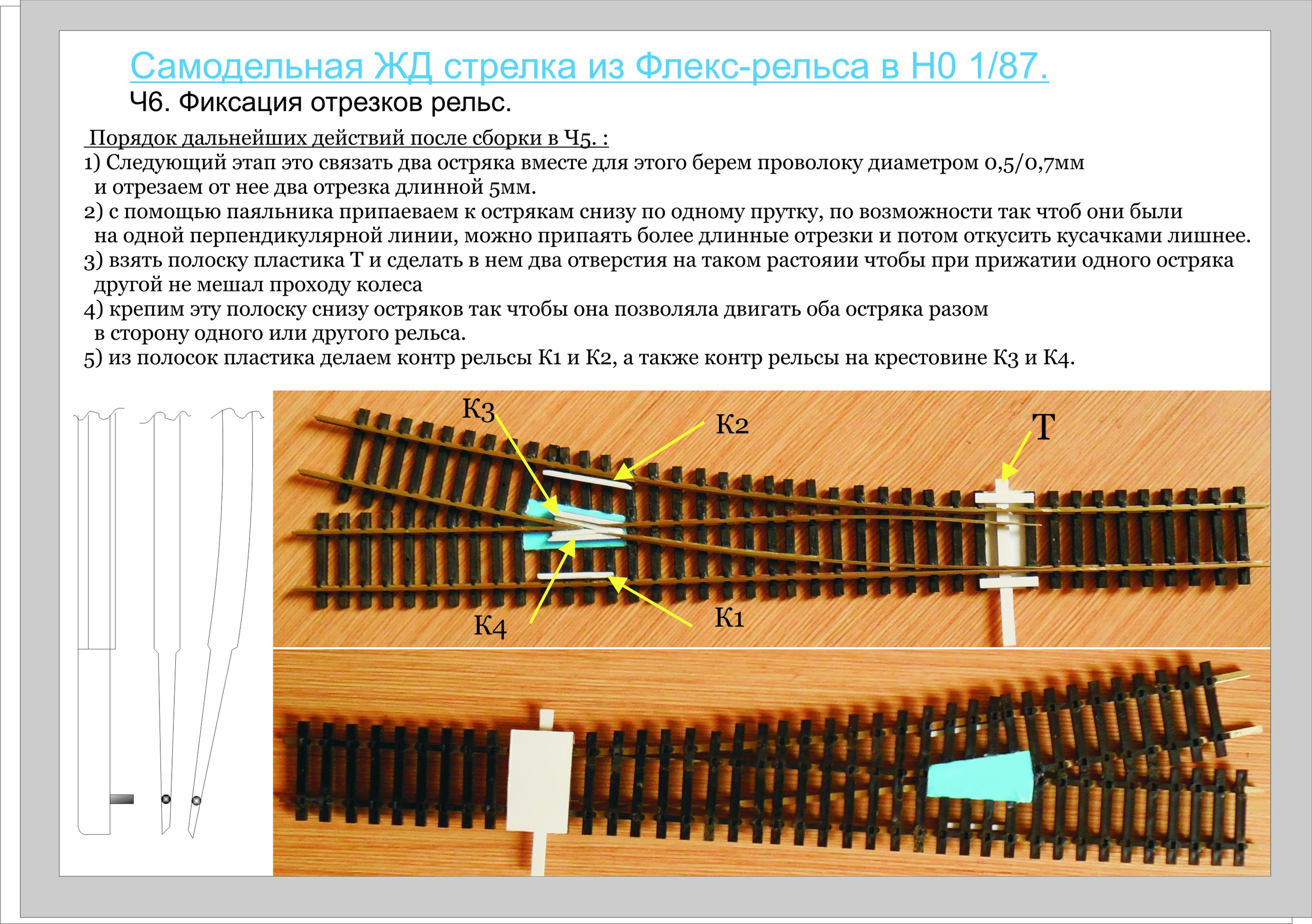

Артем Д писав: Из полосок пластика делаем контррельсы, а также контррельсы усовики на крестовине.
Только их желательно делать из чёрного или тёмно-серого пластика, иначе при чистке рельсов слезет краска и проступит белый.
А ещё лучше усовики делать зацело с соединительными рельсами (которые между крестовиной и остряками) — тогда крестовина будет полносью токопроводящей.

Со стиранием краски с белого да есть такое,
потом да попробовал загнуть усы в контр рельсы за цело, формируя крестовину всю из металла, чуть хлопотнее в выставлении на ш.р., но посильно.
Вобщем если хочется слепить стрелки и есть время ;) все делается.

я не стал заморачиваться с пластиками, чтобы сделать как надо, потому просто нарезал с фанеры
и финиш

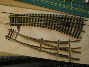

Отлично получилось, у меня один знакомый так тоже делал стрелки, только шпалы были все текстолитовые.
Кстати, когда я собирал из кита узкоколейную стрелку (там тоже гибкие остряки), заметил что в местах изгиба остряков подошва рельса спилена для лучшей гибкости и, соответственно для снижения нагрузки на привод.

ЗЭРЗ писав:Отлично получилось, у меня один знакомый так тоже делал стрелки, только шпалы были все текстолитовые.
Дмитрий, не пойму что там наметили Вы на картинке и картинка совсем мелкая не разглядеть. Что касается привода, то серво справится только так, так как серво минимум 2,5 кило тянет. Рукой пробовал повернуть, не дает, обратно встает на указанное место, даже сдвинуть хоть на пару градусов не удавалось.

На фото отметил места где на остряках нет подошвы рельса.
