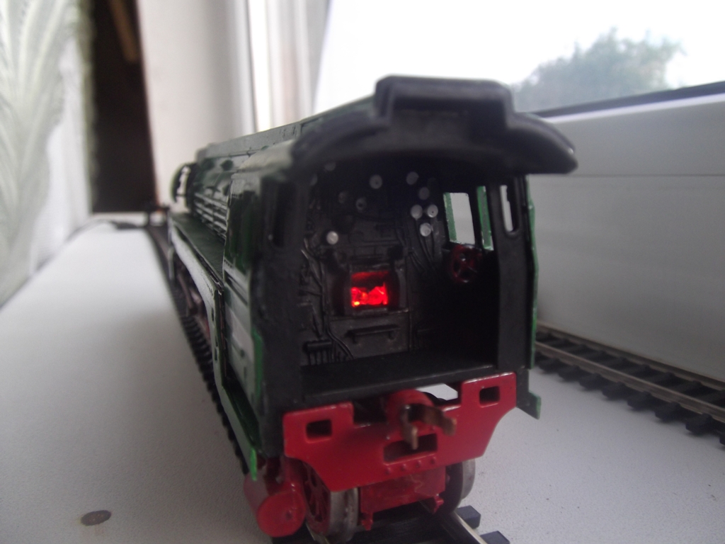

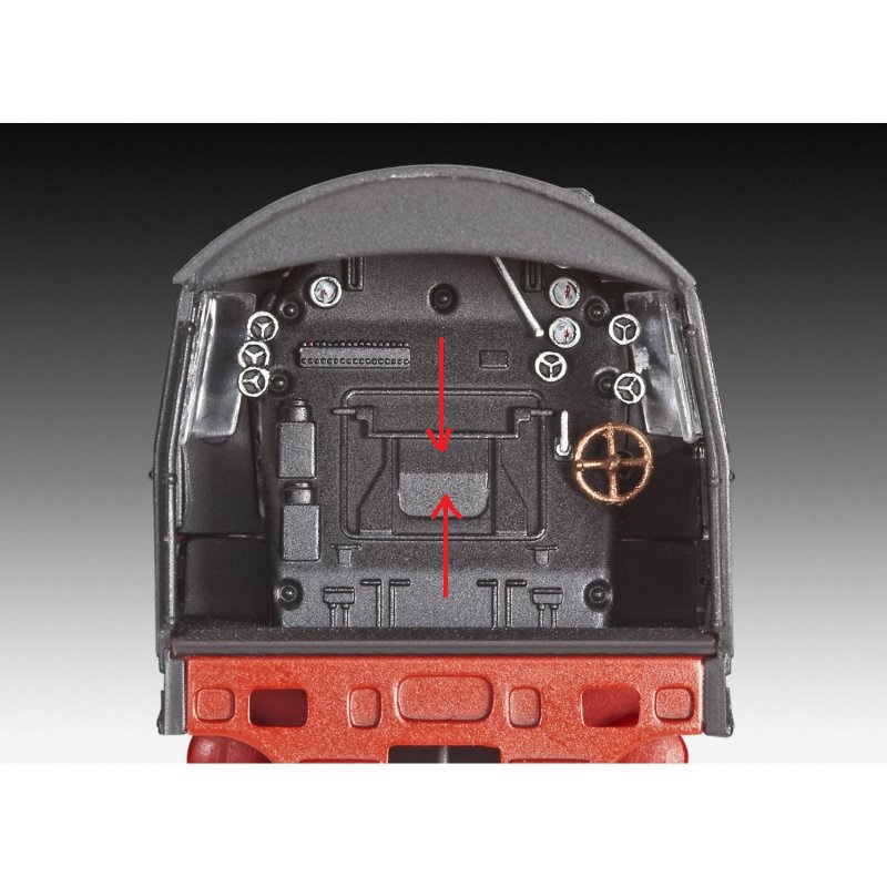

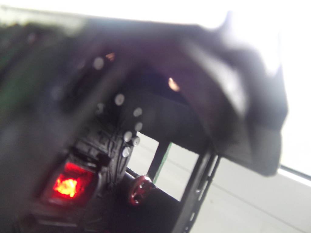

Ктонить знает в какую сторону открывается дверца в котле для угля?
- Повідомлень: 1766
- Имя: Andrey
- Мой типоразмер: H0, N
- Has thanked: 9 times
- Been thanked: 91 times
Re: BR 01, БР 01, передел реинкарнация.
вроде как все дверкиоткрываются наружуT-1000 писав:Ктонить знает в какую сторону открывается дверца в котле для угля?
- Повідомлень: 2589
- Been thanked: 136 times
Кабина другая но суть таже, вниз или вверх? По конструкции вроде вверх, по логике вниз.\
Вопрос возник тк. сделал свет внутри топки и думаю дверцу открыть.
такие точно в верх, она вниз как бы сама закрывается. при нажатии на рычаг открывается в верх. и лопата снизу подлетаетT-1000 писав:Кабина другая но суть таже, вниз или вверх? По конструкции вроде вверх, по логике вниз.\

кстатиеслиприглядеться сама петля двери сверху. просто ты представь другое эта бандура вниз открывается. это какую силу надо, чтобы поднять ее. там же двери не малого весу.T-1000 писав:Ага спасибо

Я так примерно и подумал. Но мысль была ведь неудобно насыпать когда она нависает)
Кстати вопрос в топку как сделать свечение светодиода в обе стороны? Думается диодами но в электроники я дупля не отстреливаю, только паралельно и последовательно))
Топочная дверка открывается внутрь вверх.Вот на видео это показано.
Спасибо большое, по видео сразу отпал ряд вопросов. Как раз вчера все это сделал.
Но назрел другой вопрос, стекла сделать новые или оставить те? Они просто закрашены серебристым(

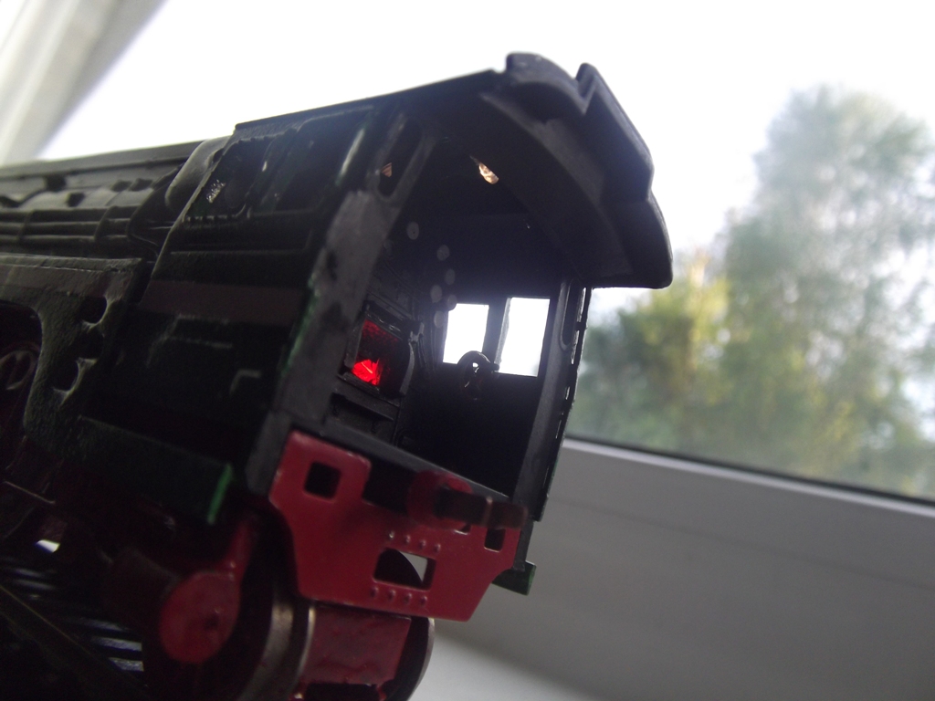

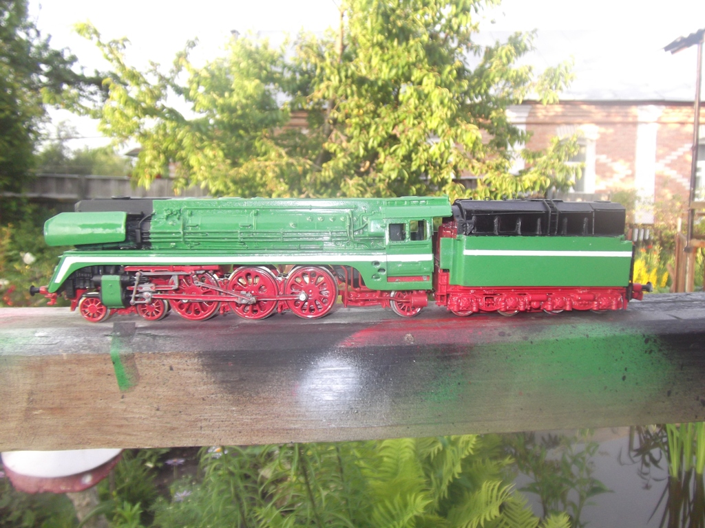

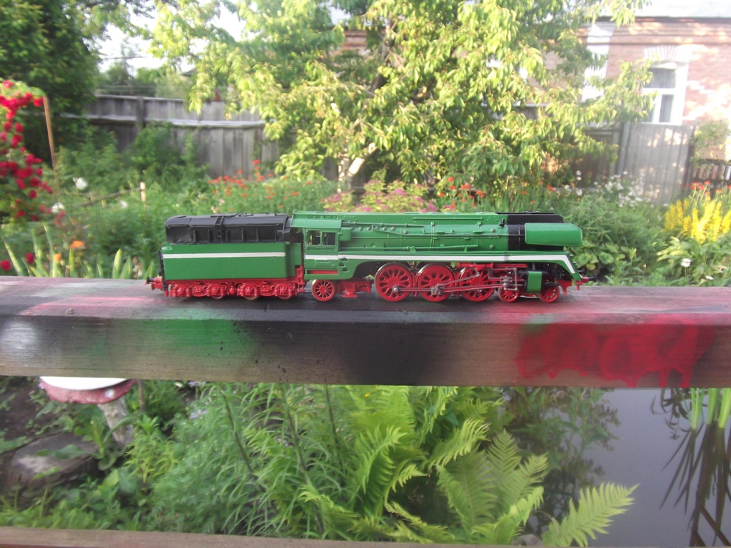

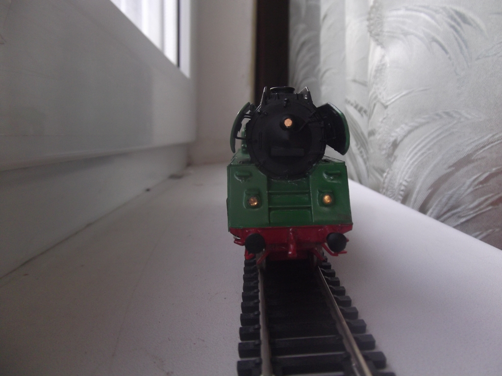

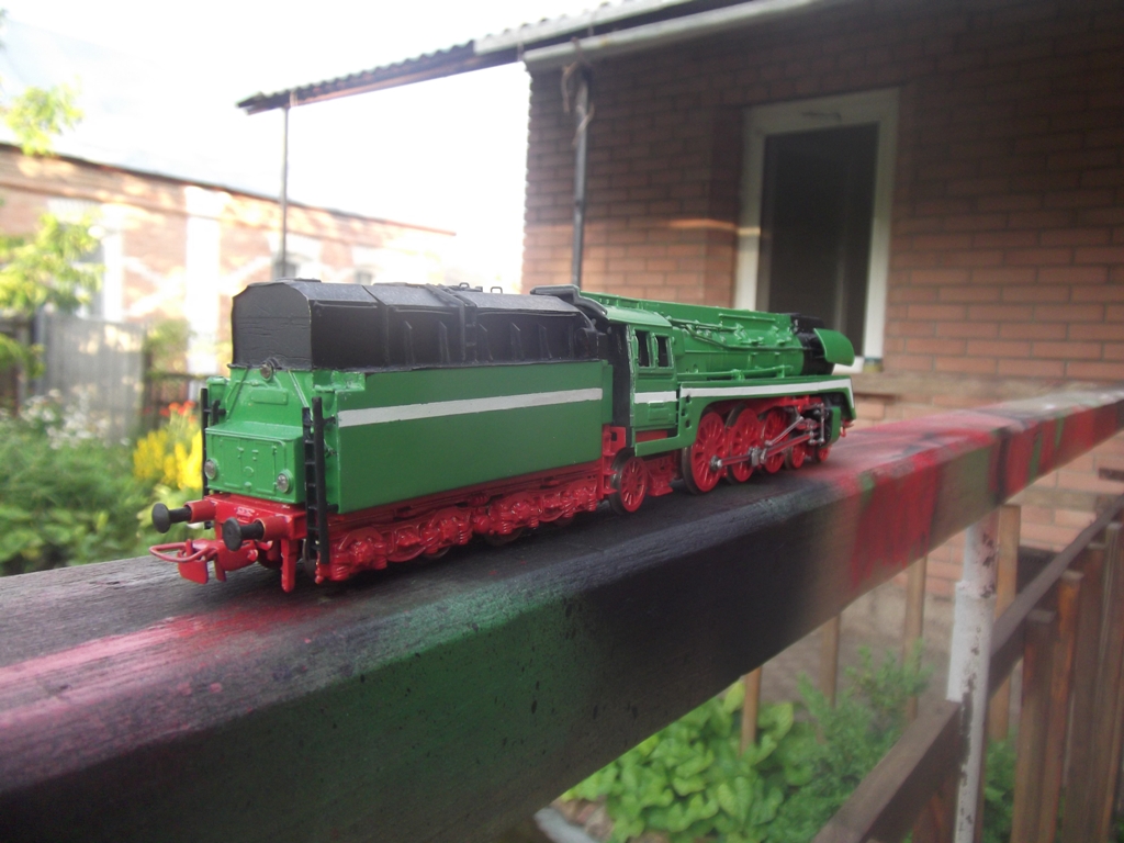

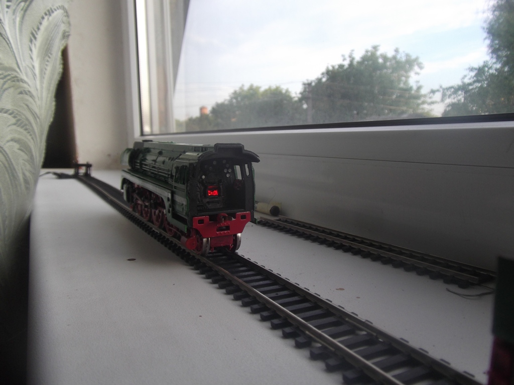

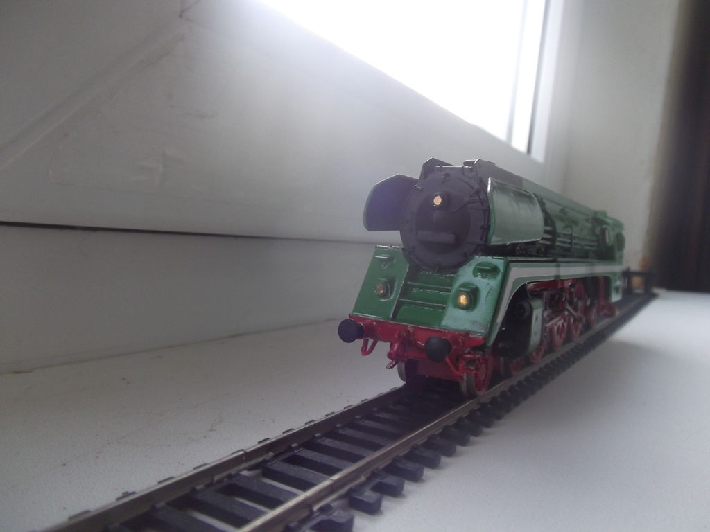

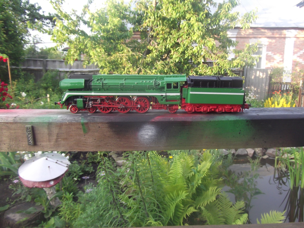

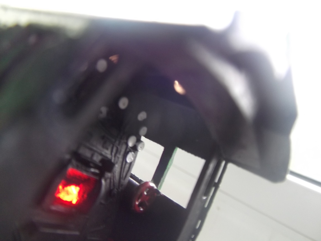

Итак наконец сегодня от фоткал, пардон много лишних цветочков в кадрах)
Были некоторые проблемы при покраске, приходилось в отдельных местах краску сдирать и заново красить.
Есть и проблемы при движении, почему то свет стал мигать, при движении но угли не мигают.
Думаю может кандер какой влупить, но и минус не нашел у себя резистора подходящего. пришлось ставить на 300ом.
Хочу услышать критику, замечания.
Жду в данный момент декали.
Топка это нечто, фантастишь.Так и хочется прикурить...
Сам лок тоже сочный
и красивый.Бюджетность просто зашкаливает.
Поздравляю!

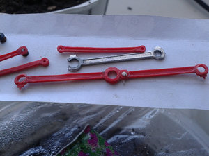

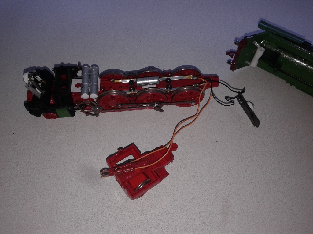

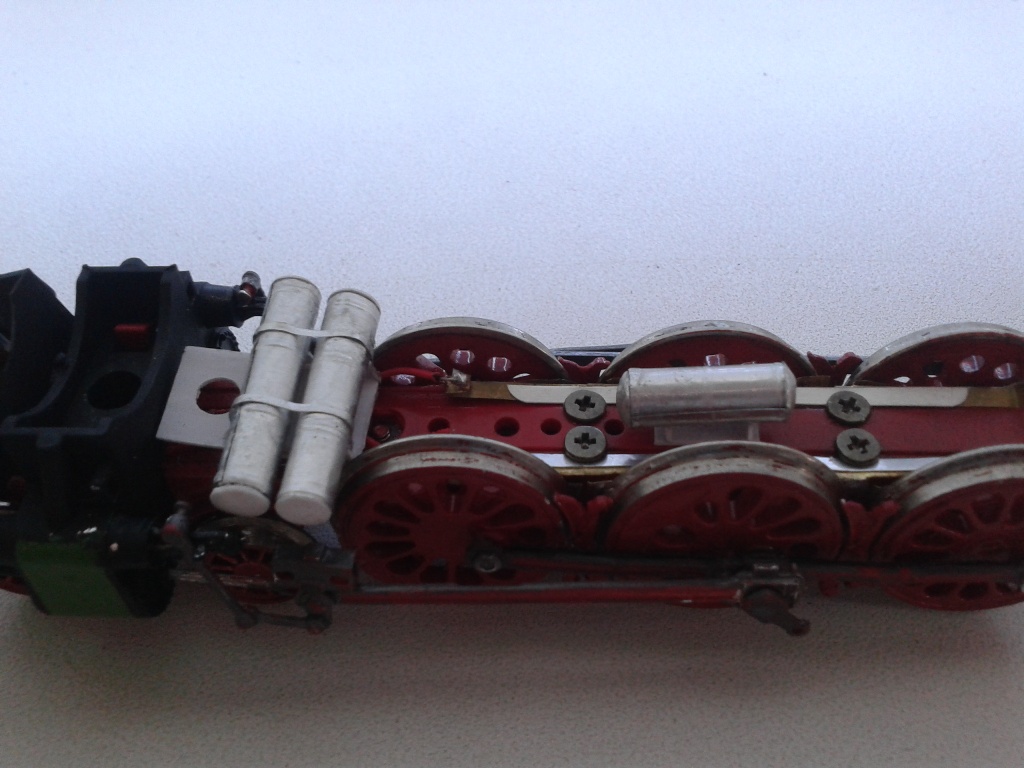

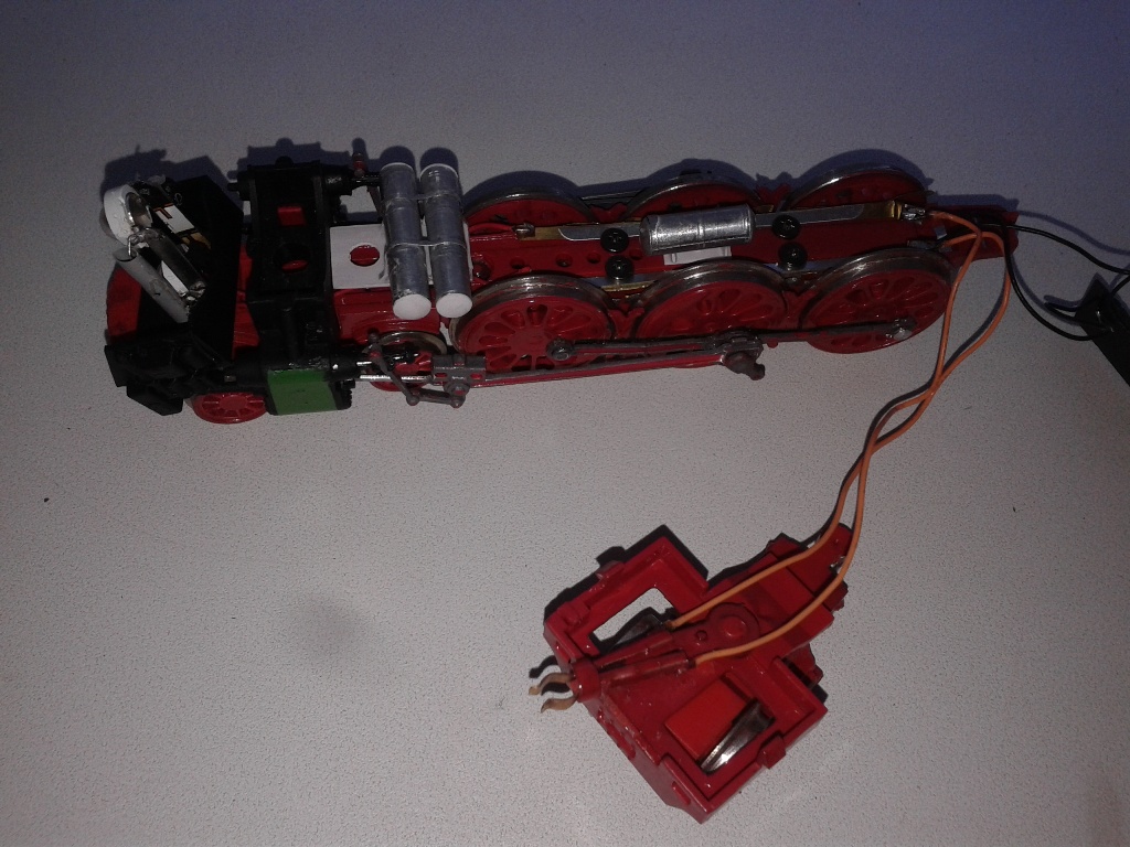

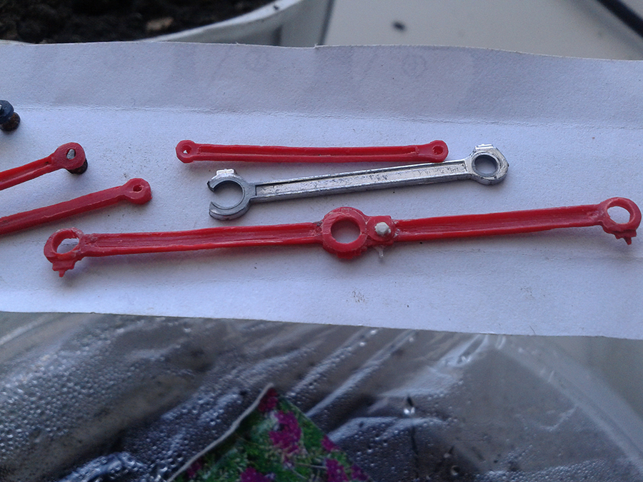

Механизмы и детали которые пришлось восстанавливать по обводил, а именно пришлось делать буфера вместе с пружинками, кулисы, одна сторона была почти разбита.
Бочки внутри корпуса три штука тоже не было.
Верхнюю часть тендера, которая испортилась из за краски.
Некоторые из деталей есть здэс, еще в недоделанном виде.
Класно, я і не знав, що будку можна розбирати...

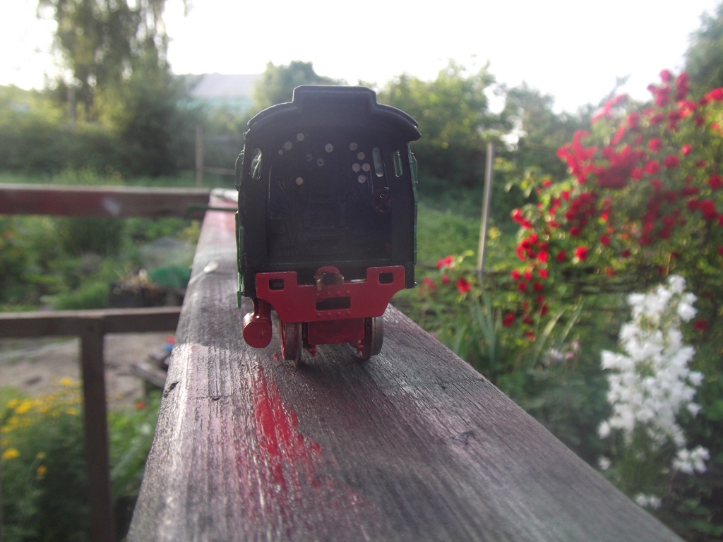

топка вышла очень реалистичная, а подставку гофрированную не нашли? у 01го и 41го пико они шли в комплекте, соединительная площадка между тендером и кабиной? если интересно, могу сделать фото того как она выглядит и выложить сюда.
- Повідомлень: 2589
Ой забыл, она есть, делал, посчитал просто не нужной пока. Там я на нее думал поставить двух челов, но пока их не красил в меру отсутствия красок. Ну и свет усилил заменив резистор с 360 на 100 ом.
Итак народ, вопрос на засыпку. Я совсем не знаю какие надписи наносить на данную модель! Логично можно передрать с другой модели Piko 01. Но как правильно? Может у кого есть такой лок, поделитесь пожалуйста надписями.
