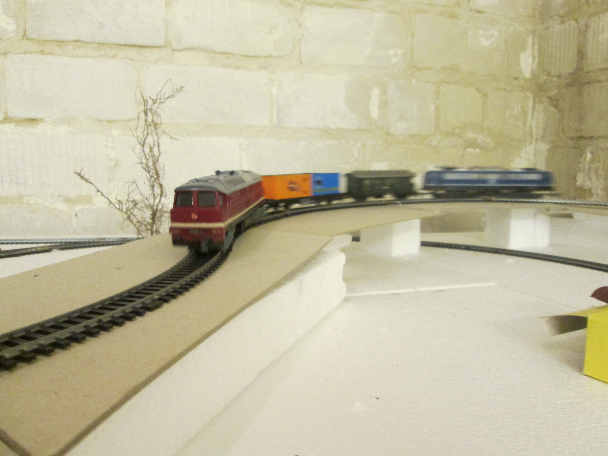

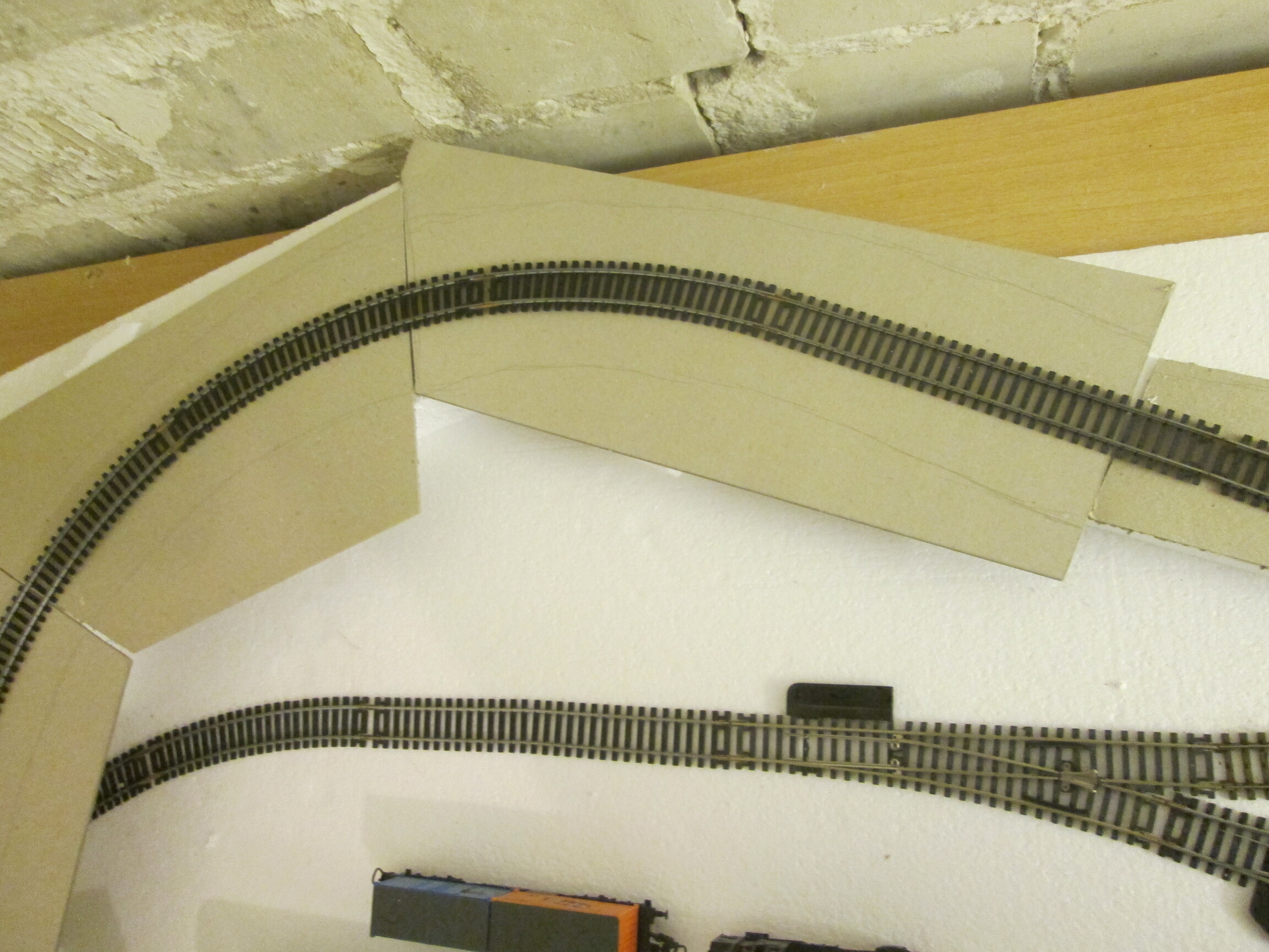

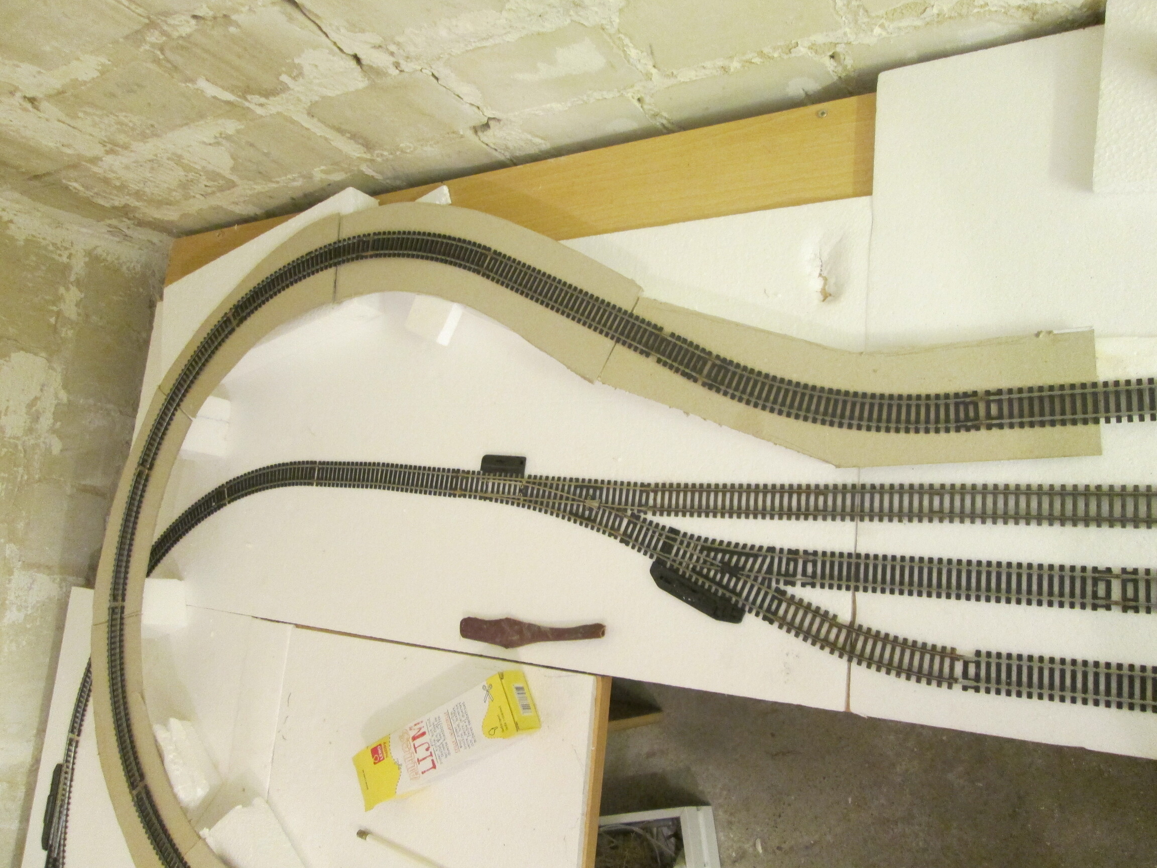

Re: Это мой макет!

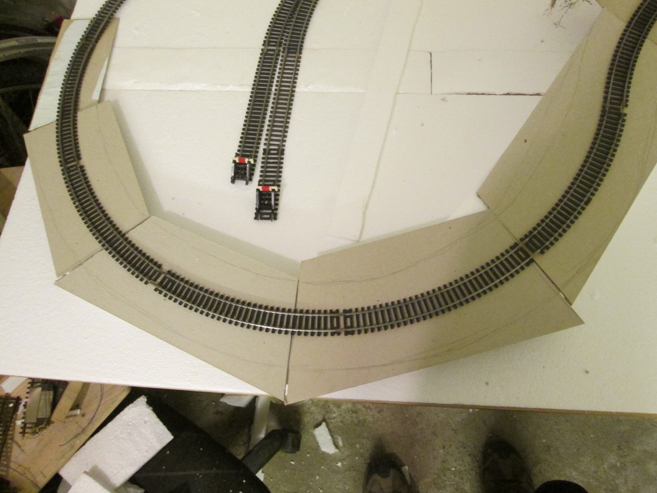

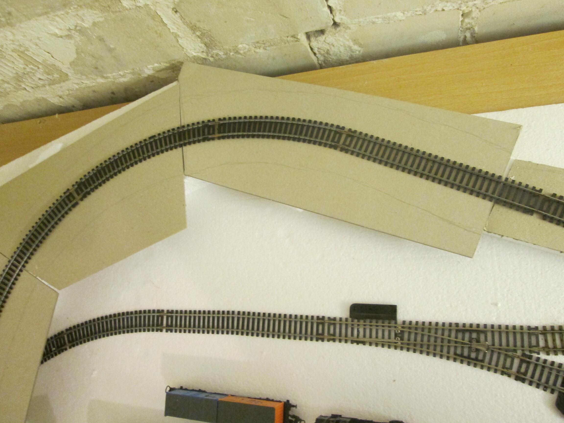

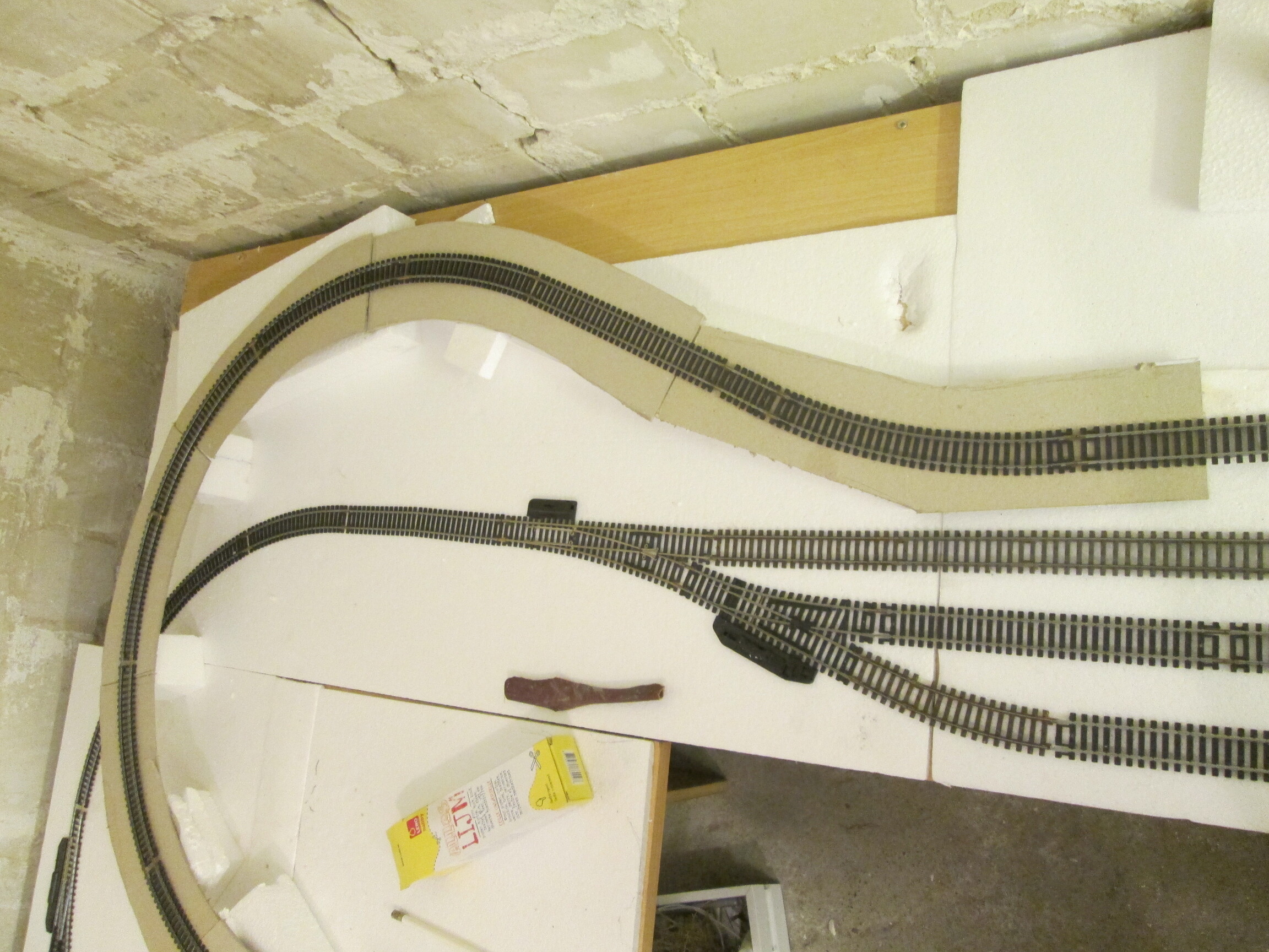

сегодня переделал настил под рельсами, которые идут в горку
завтра скорее всего буду обрезать края и пробовать все это склеивать. под ними будут часто стоять пенопластовые опоры, как сейчас, а потом все это закрою папье-маше
видео залью завтра
видео залью завтра

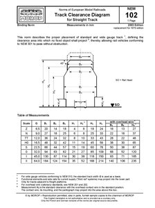

Re: Это мой макет!
Да-а, такой трек - мечта!

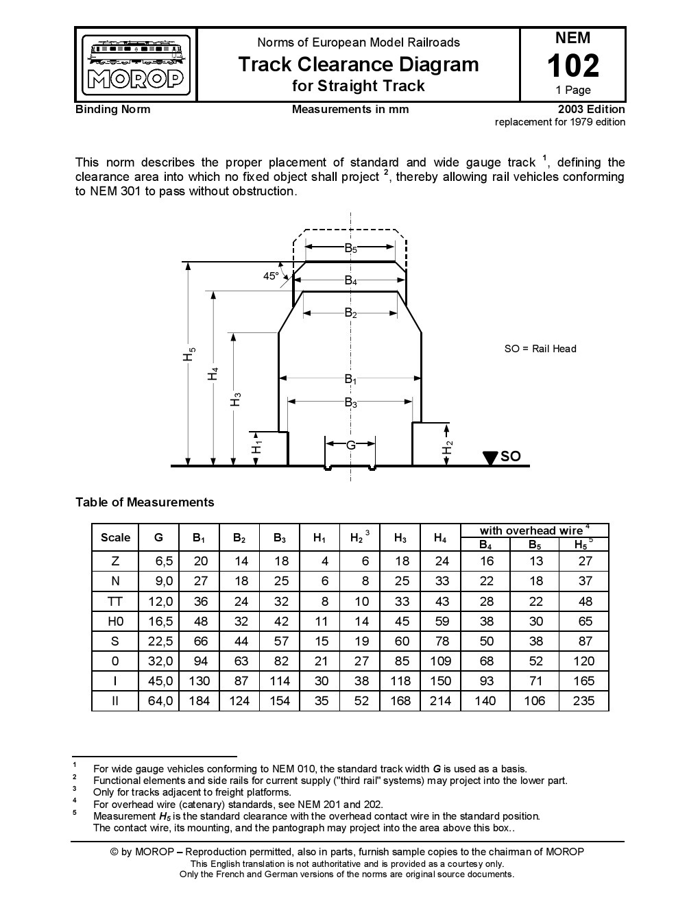

Мне одному показалось, что под мостом не габарит? По NEM-у вроде мост повыше должен быть

Re: Это мой макет!
от рельс до нижней кромки высота составляет у меня 63 мм, думаю против 65 не так критично?gin_steam писав:Да-а, такой трек - мечта!

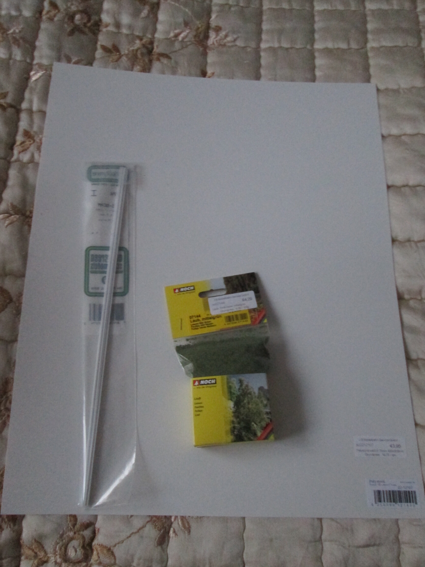

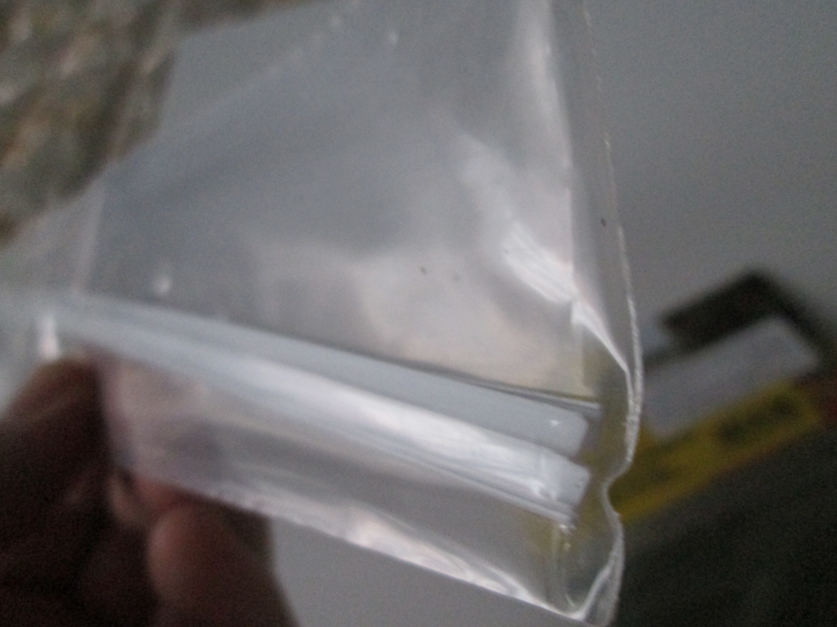

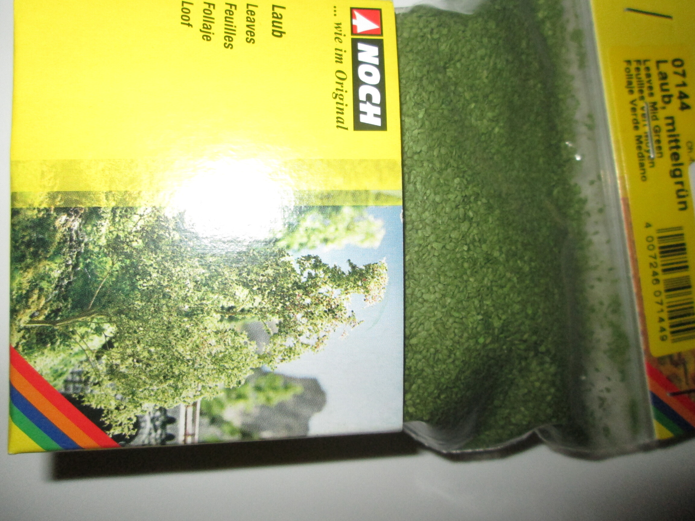

Re: Это мой макет!
вчера гулял в городе в поисках сцепок, во втором магазе не спросил почему-то, но ладно пока не спешу, но зато приобрел материал. а именно
1 лист полистирола 0,75*400*500 мм - 3,95 евро лист
профиль I 2,5 мм (пачка, в нем 4 профиля 300-350 мм в длину, точно не знаю размер) - 5,99 евро пачка (не зависим от размера самые маленькие 1,5 мм, самые большие 3,5 мм)
и присыпку фирмы Noch, чтобы делать листья на деревьях натуральными, среднезеленого цвета, упаковка стоит 4,29 евро

Re: Это мой макет!
Отличное начало для моделярства!Какая толщина полистирола?(должно быть написано)
Необходимые инструенты я надеюсь есть?(нож,клей для полистирола,железная линейка,
модельный мат для резки)

Re: Это мой макет!
Должно и написано...Stinky писав:Какая толщина полистирола?(должно быть написано)
Толщина полистирола 0,75 мм...Afess писав:1 лист полистирола 0,75*400*500 мм

Re: Это мой макет!
По толщине Юра отметил. Все что касается инструментов, ведь я в бумаге работаю, а тем более имеется линейка алюминиевая, клей ревел, хотя у нас продаются и другой фирмы для моделирования, нож с лезвиями тоже имеются. По бумаге именно им работаю. Ножницы давно отдыхают, хотя по началу пользовался канцелярским, мат тоже как начал заниматься моделированием картонным. тоже был вскоре куплен, заметив его по дешевке. Картон не забросил, а пластик только буду начинать. будем учиться ))Stinky писав:Отличное начало для моделярства!Какая толщина полистирола?(должно быть написано)

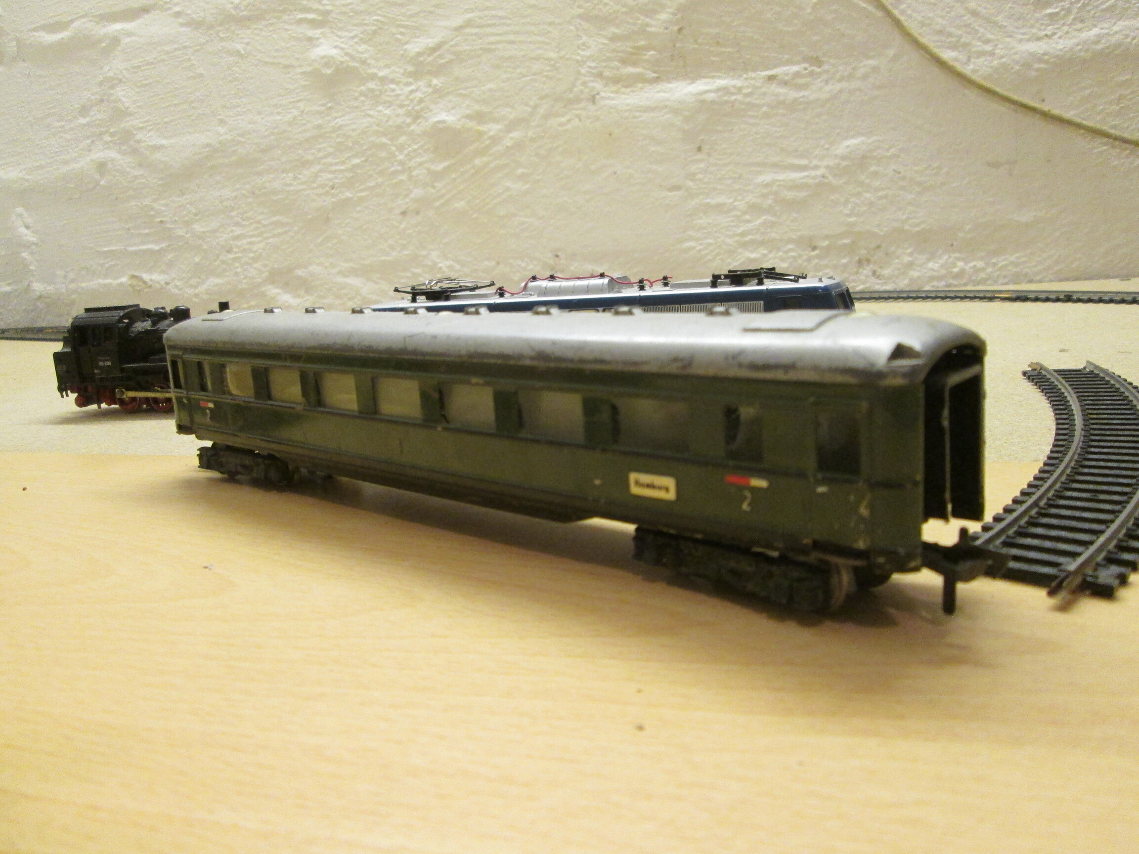

Re: Это мой макет!

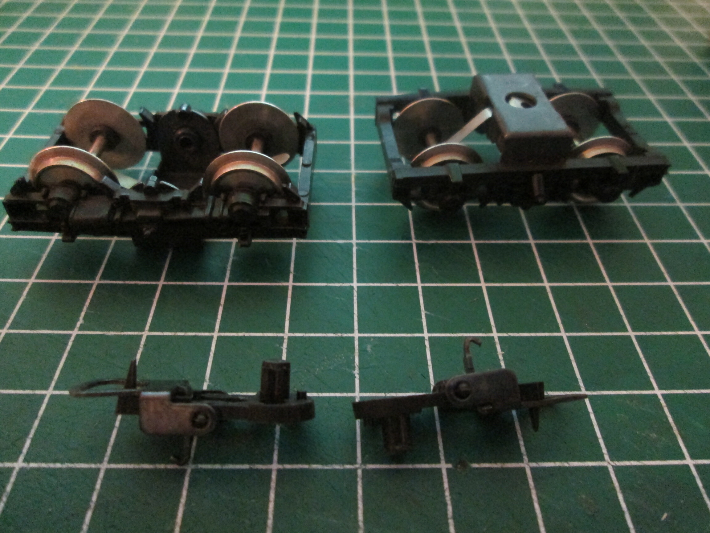

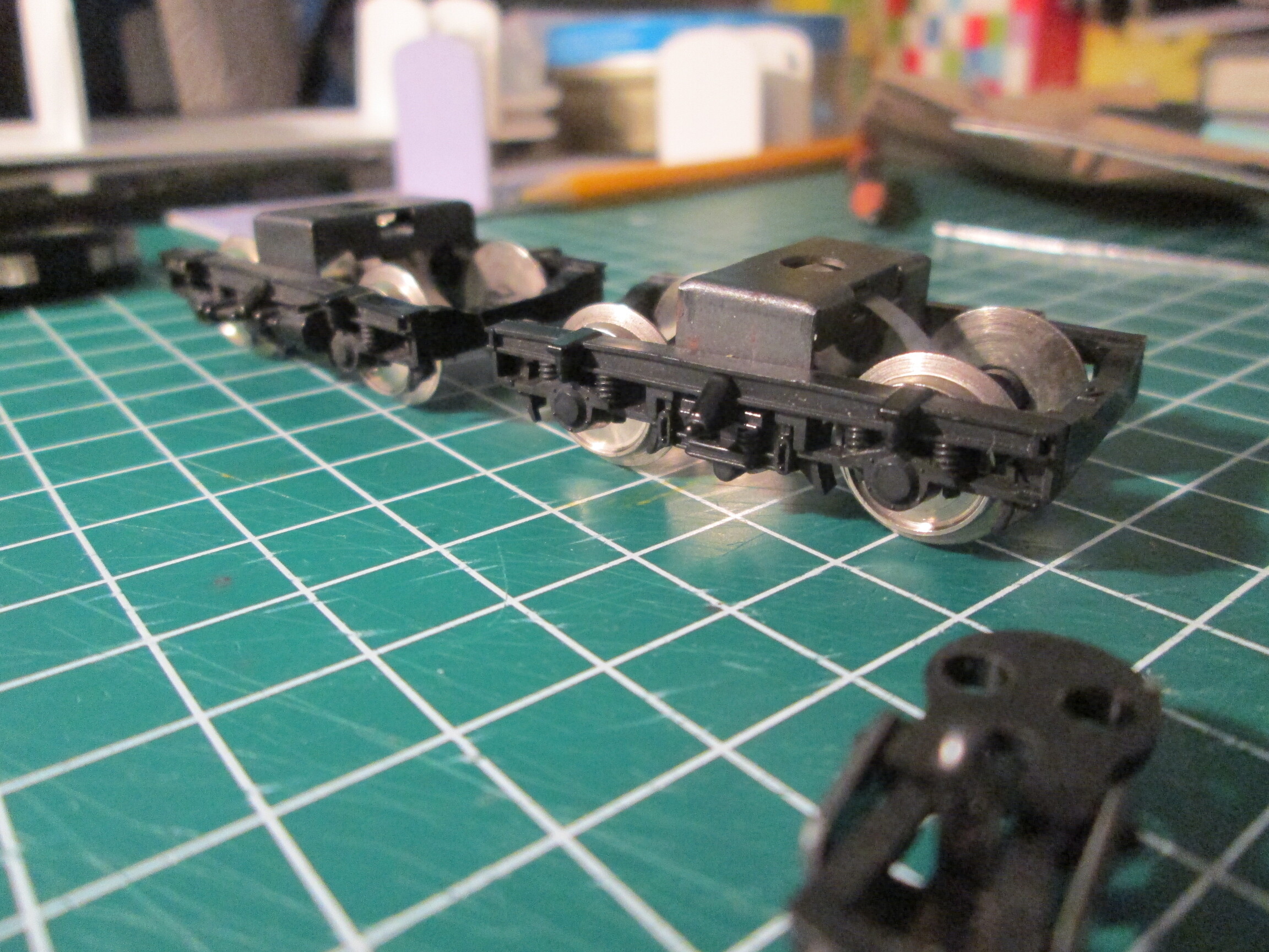

хочу посоветоваться, знаю что детали сейчас не дешевые. так вот, видел у частника мешочек с деталями, а именно 6 тележек с колпарами однотипных фляйшмановских вагонов, что у меня есть (фото прилагаю).
вопрос цены 10 евро, нет только сцепок, стоит ли хватать? просто такие тележки под ЦМВ советское не подойдет по боковушкам, но вроде был пакет и с тележками другими, такие я покупал на ярмарке и для меня чет вышли они дорого, 4,5 евро каждая телега с колпарами.

Re: Это мой макет!
Я бы не торопился нагребать этот антиквариат.Попробовал бы сначала что то
запилить из имеющегося запаса.А потом может подвернется нормальный лом
вагонов из которых будет много нужных деталей.
- Повідомлень: 3432
- Has thanked: 2340 times
- Been thanked: 4506 times
Re: Это мой макет!
+1.Stinky писав:Я бы не торопился нагребать этот антиквариат.
Андрей, это то, о чём мы говорили - определись с эпохой и страной. Сразу отпадёт масса вопросов и деньги целее будут.
Здесь ВСЕ прошли через повальные закупки всего, что попадалось под руку и привлекало внимание. Это не самый рациональный путь.

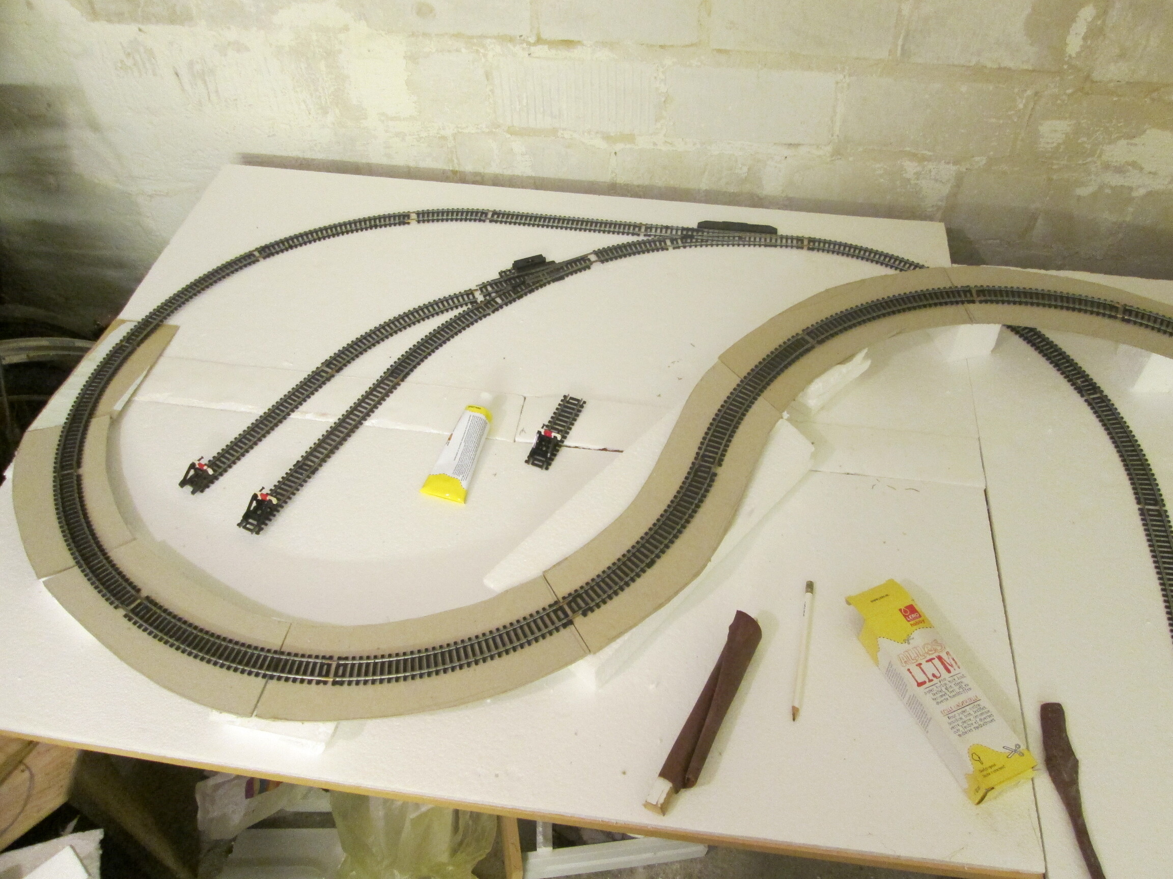

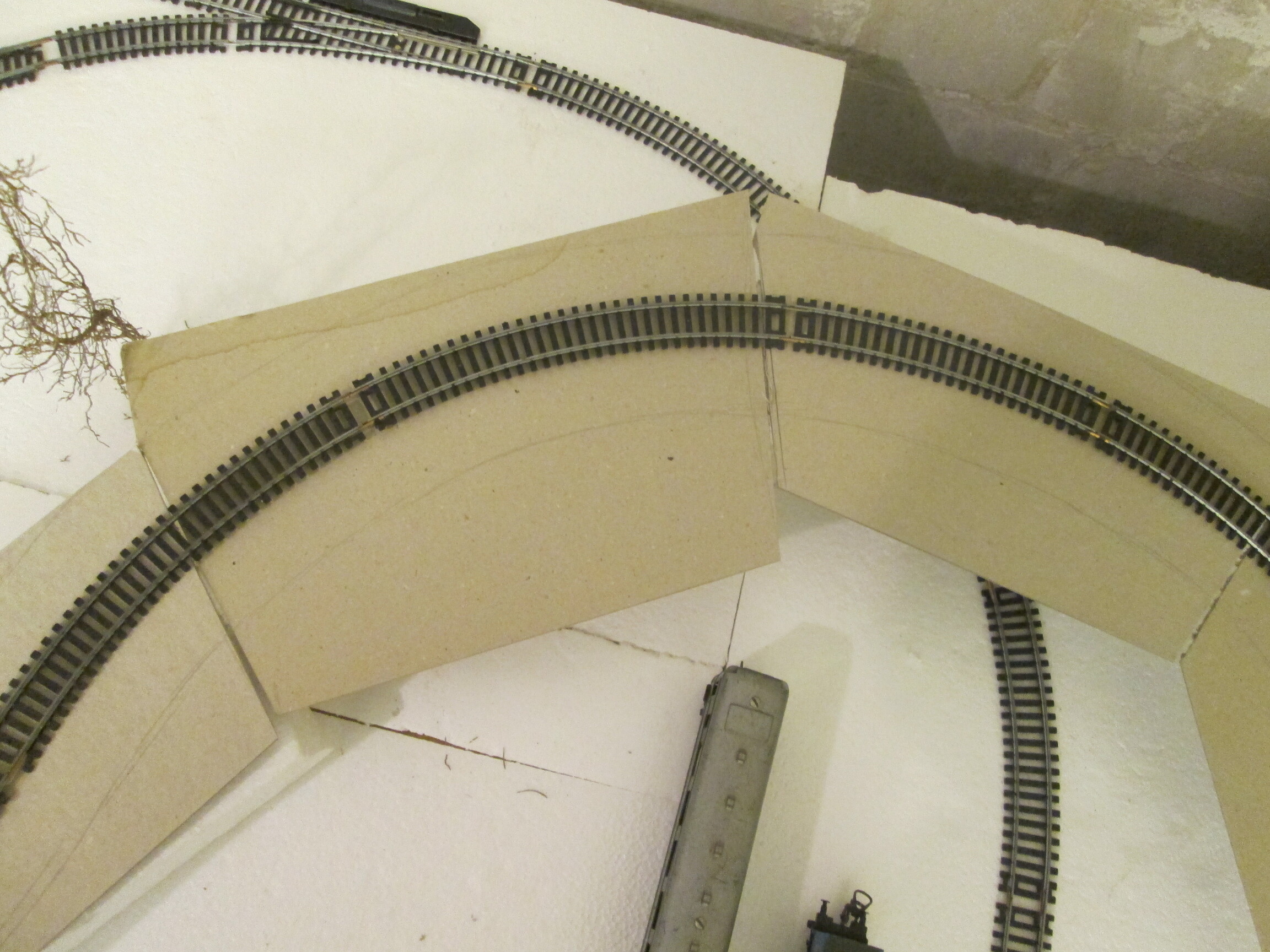

сегодня повырезал малость картон

Re: Это мой макет!
тепловоз на таком ходу в горку сам себя уже не тянет, ему надо прибавлять мощность на 1 деление. паровоз не помню, вроде картина одинаковая. электровоз ваще тема другая, ему так медленно двигаться уже надо питание побольше. почему не знаюStinky писав:Если хоть один лок на таком малом ходу проедет весь макет,то тогда все гут.
- Повідомлень: 6422
- Has thanked: 1656 times
- Been thanked: 3657 times
Re: Это мой макет!
При преодолении уклонов "подгазовка" это нормально.На макете уклон один,
главное чтобы в остальных местах локи ездили уверенно,без залипаний и
сходов.Учитывая все станционные и тупиковые участки.
