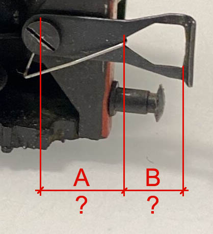

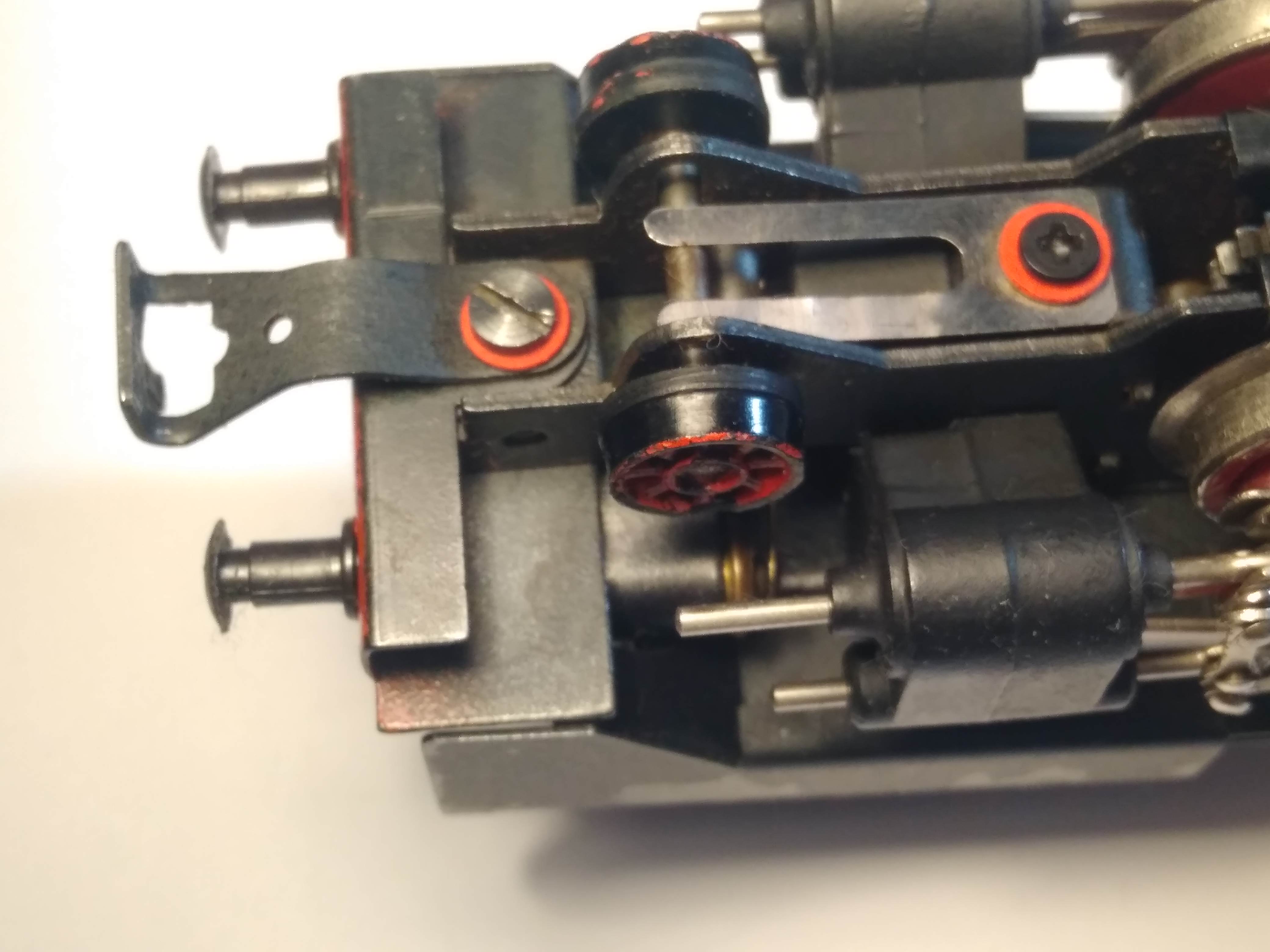

Санёк-69 писав: ↑
11 вересня 2023, 01:23
Экзотичные ветераны!
Санёк-69 писав: ↑
11 вересня 2023, 00:54

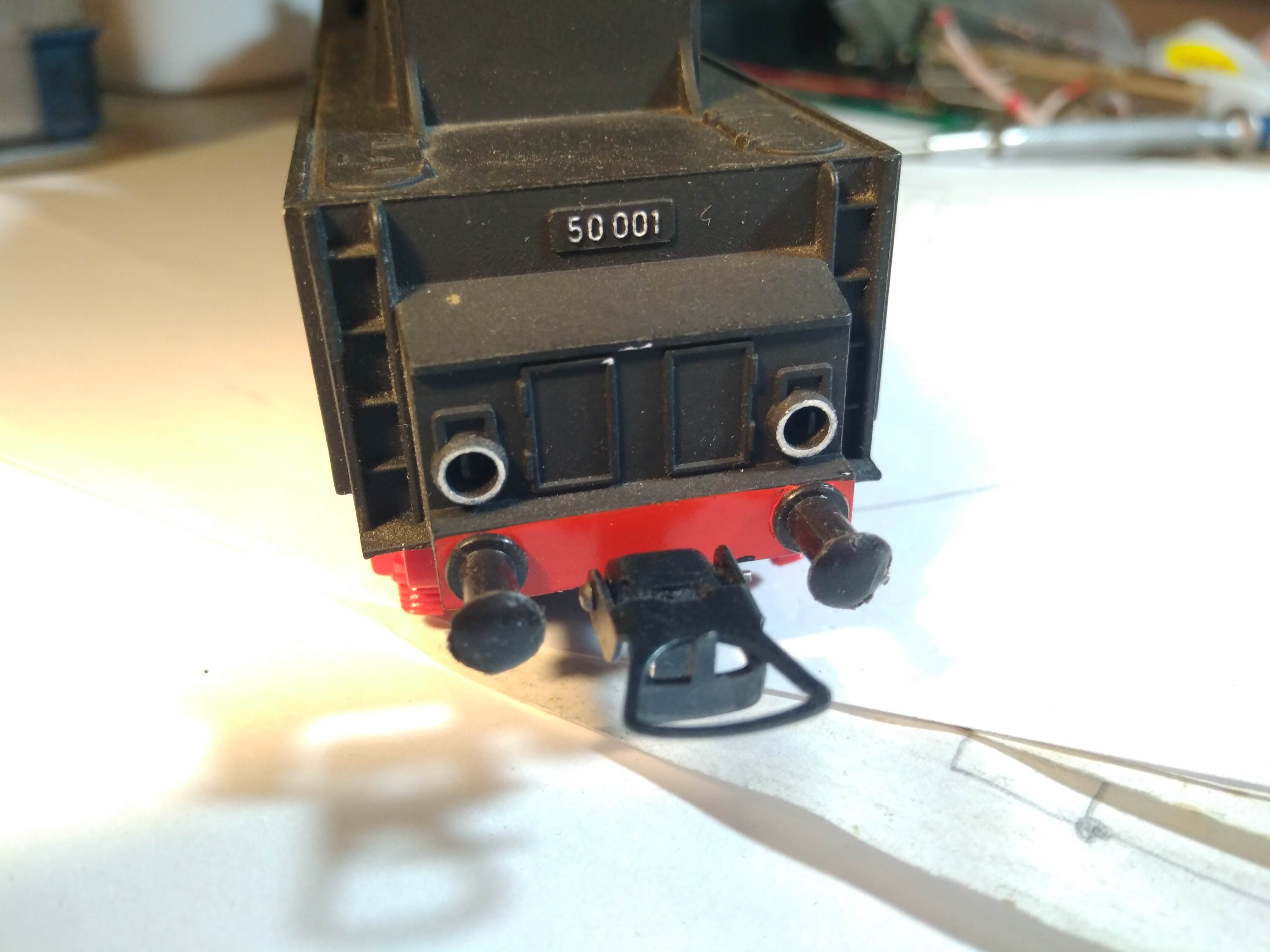

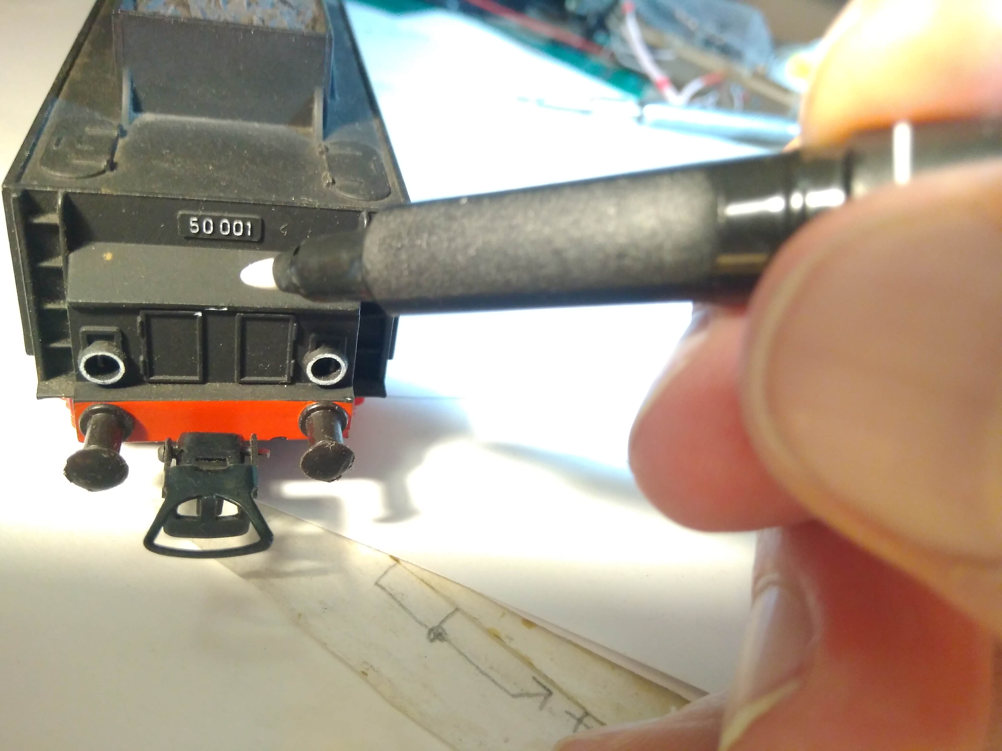

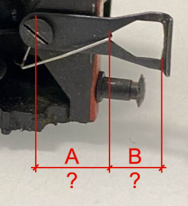

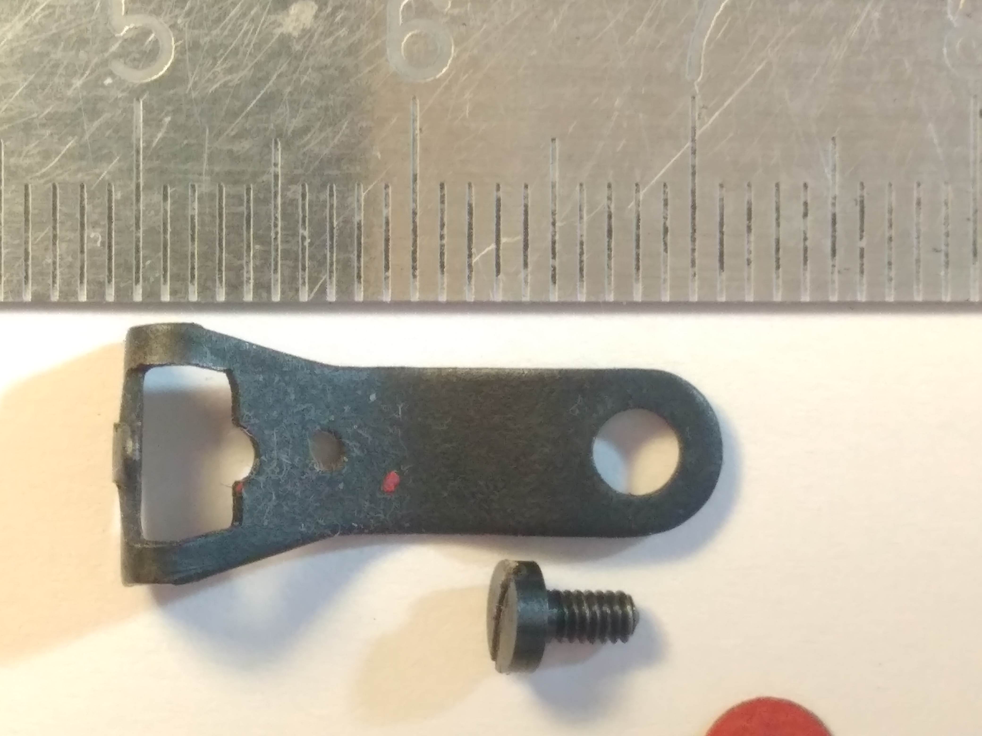

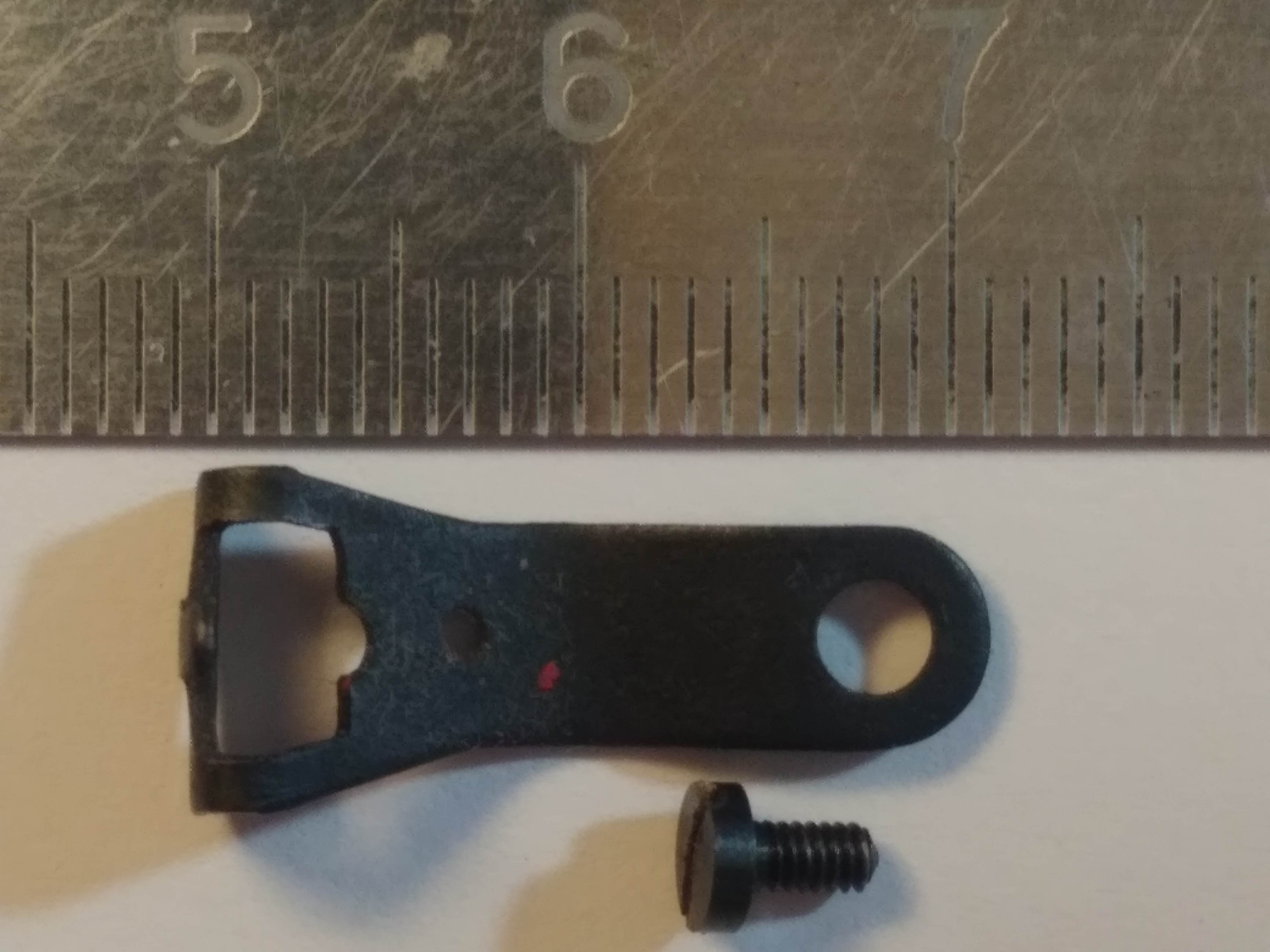

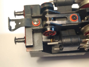

не могли бы уточнить некоторые размеры по ней?:
у моего экземпляра сцепка эта вот такой формы...
мои замеры А = 13,8...14 мм
Б = 4 мм
Has thanked: 532 times

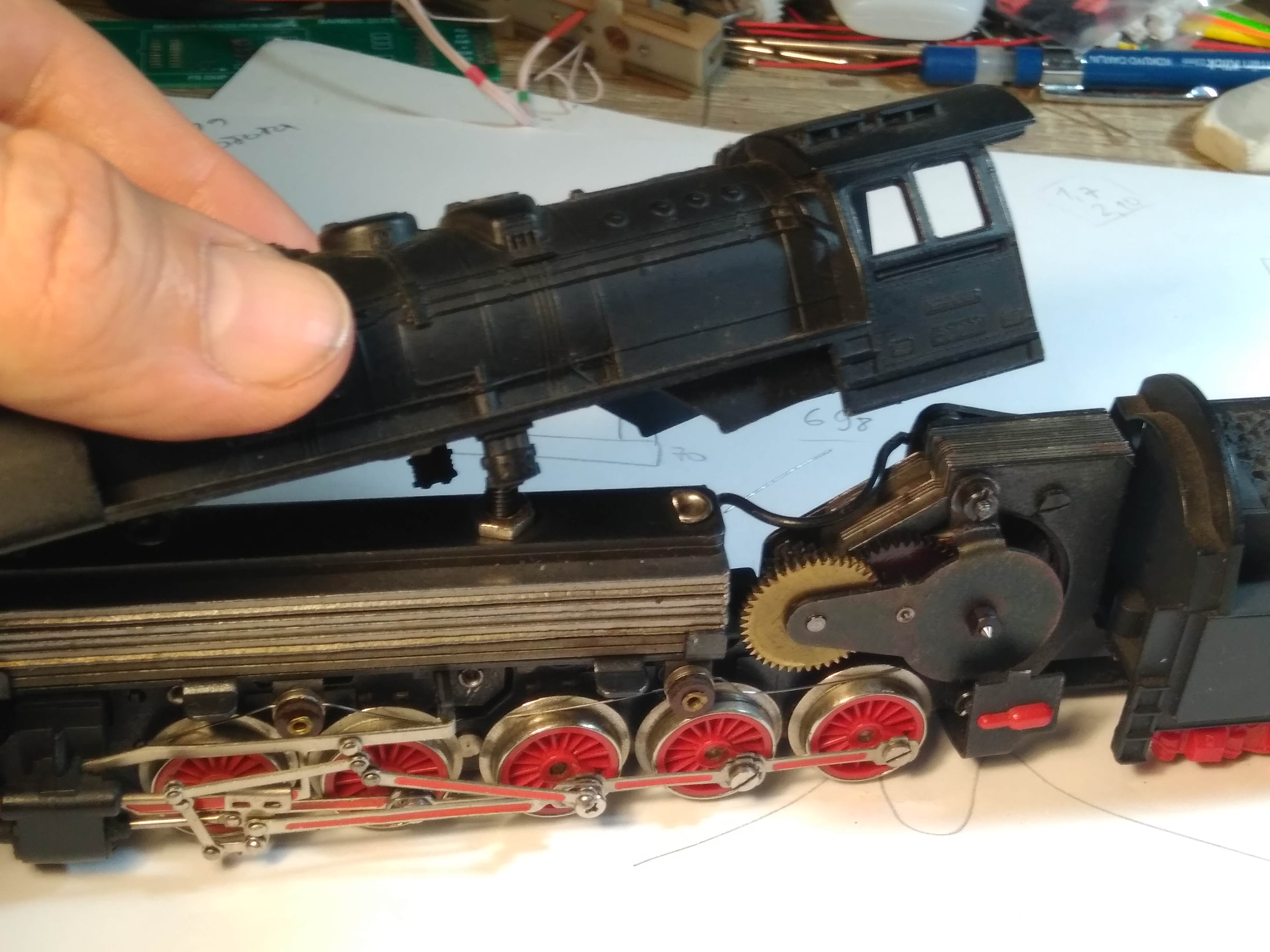

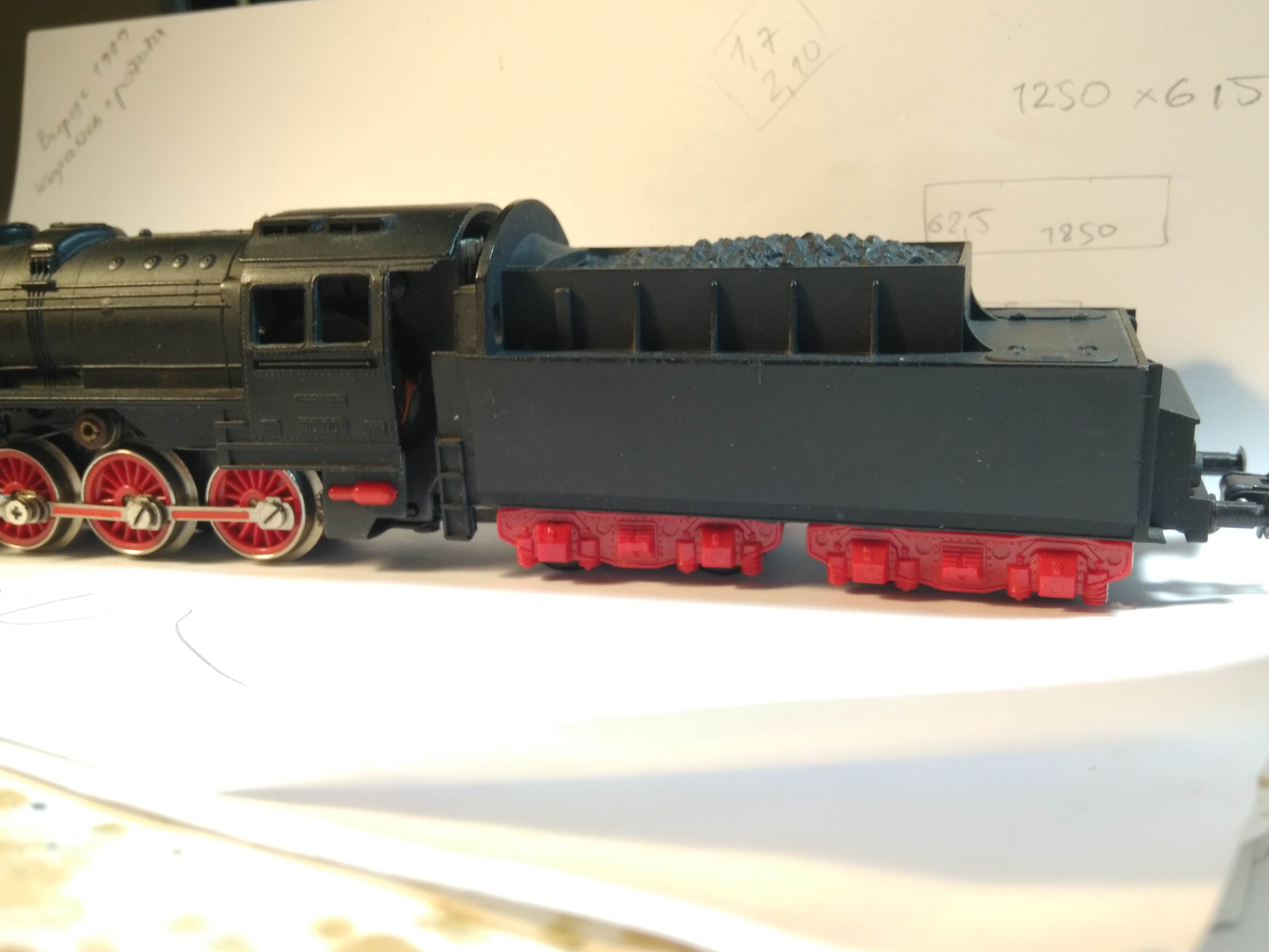

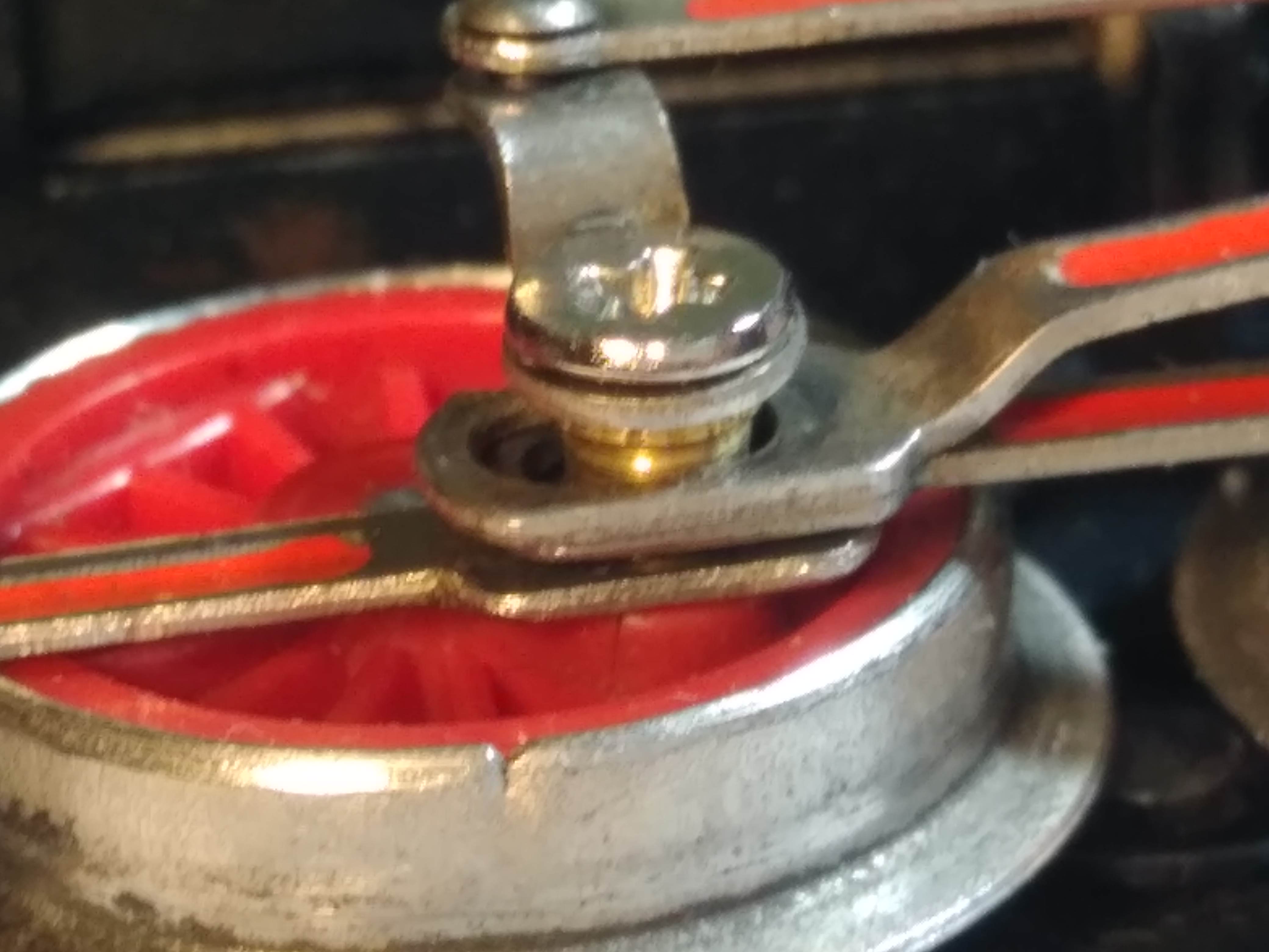

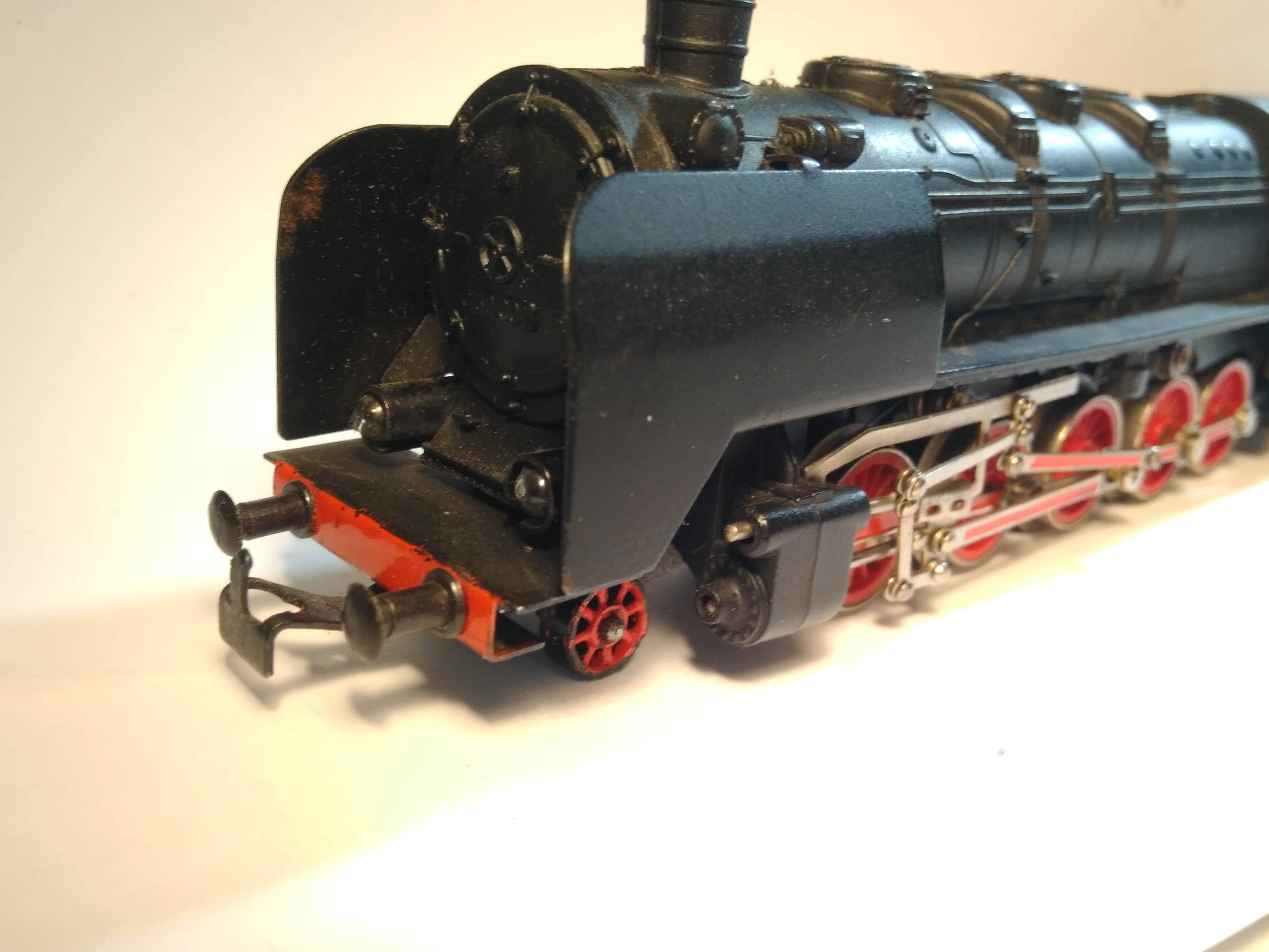

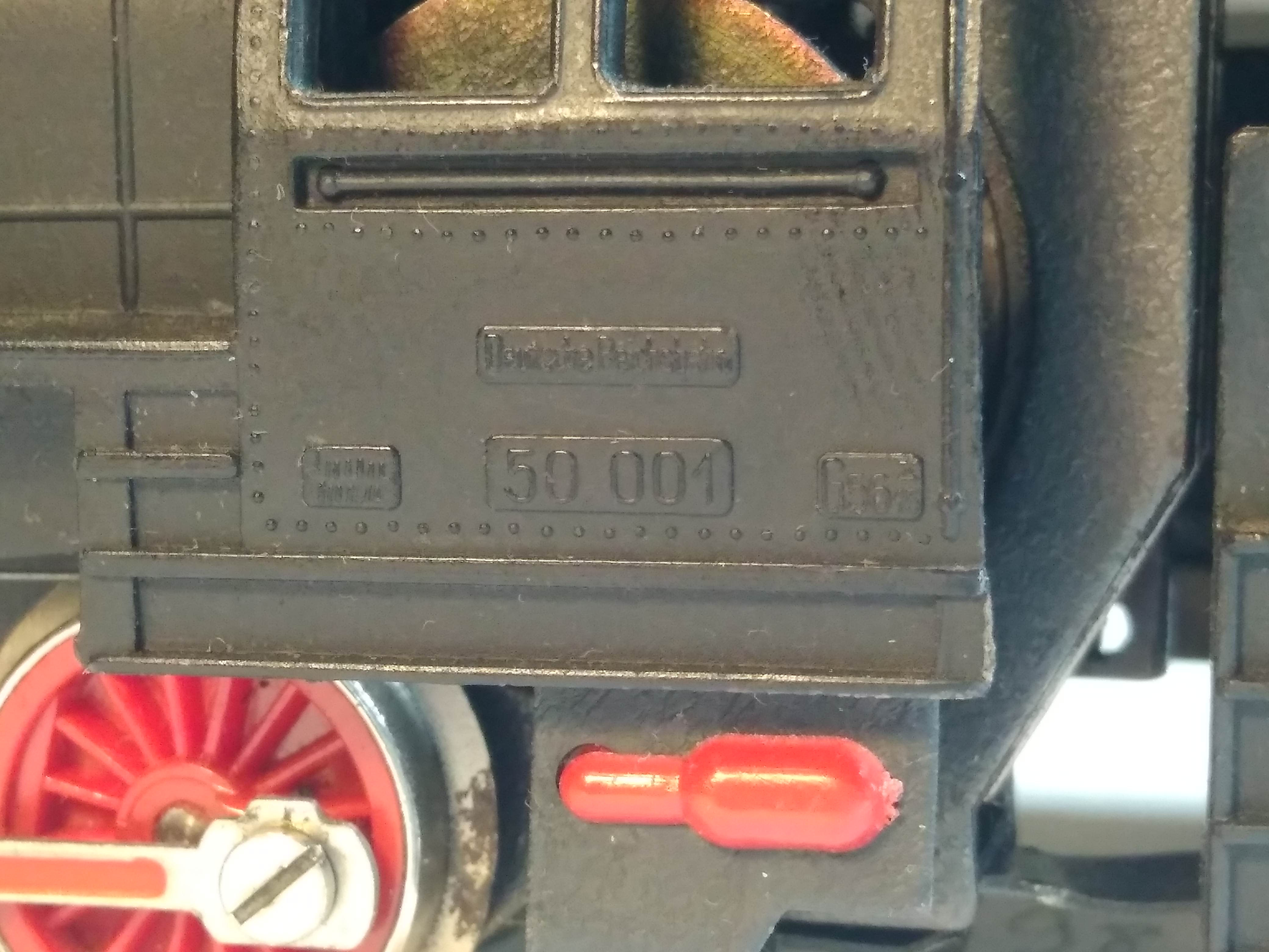

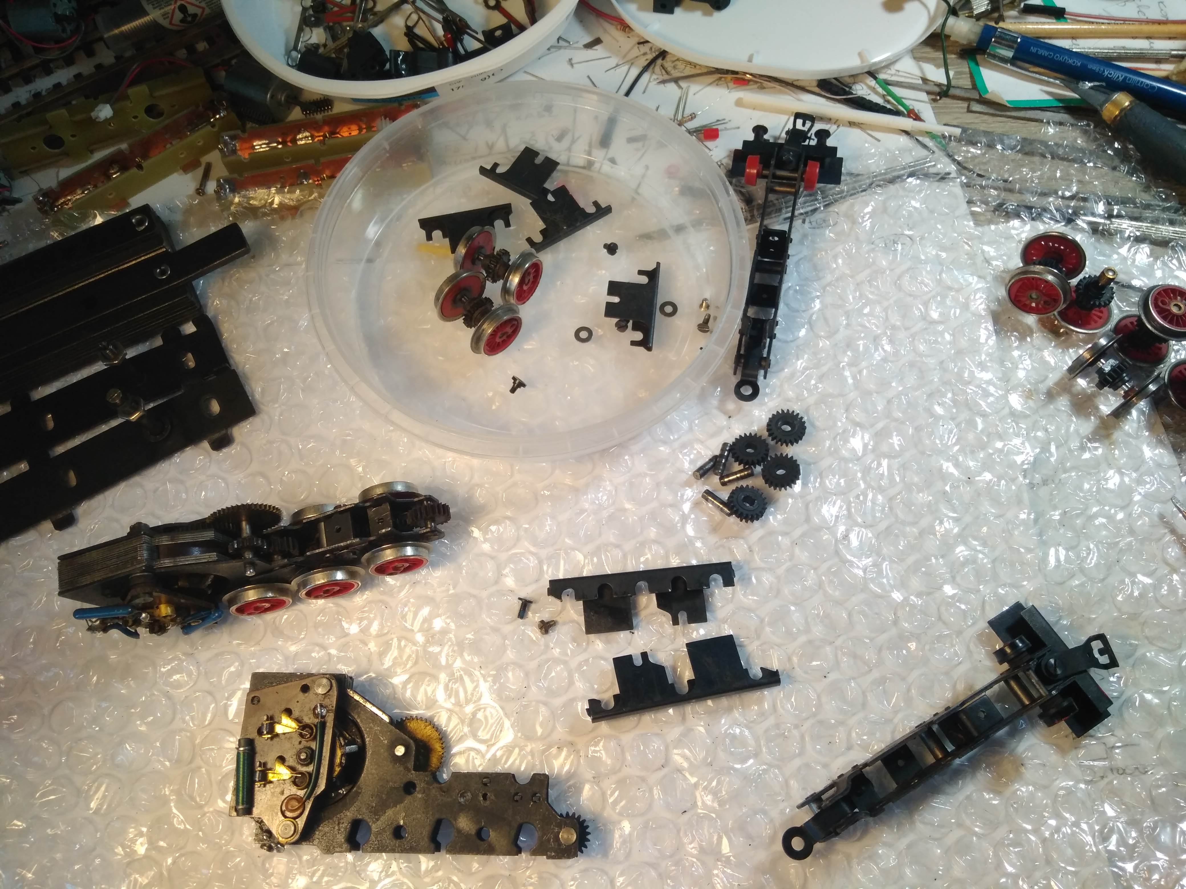

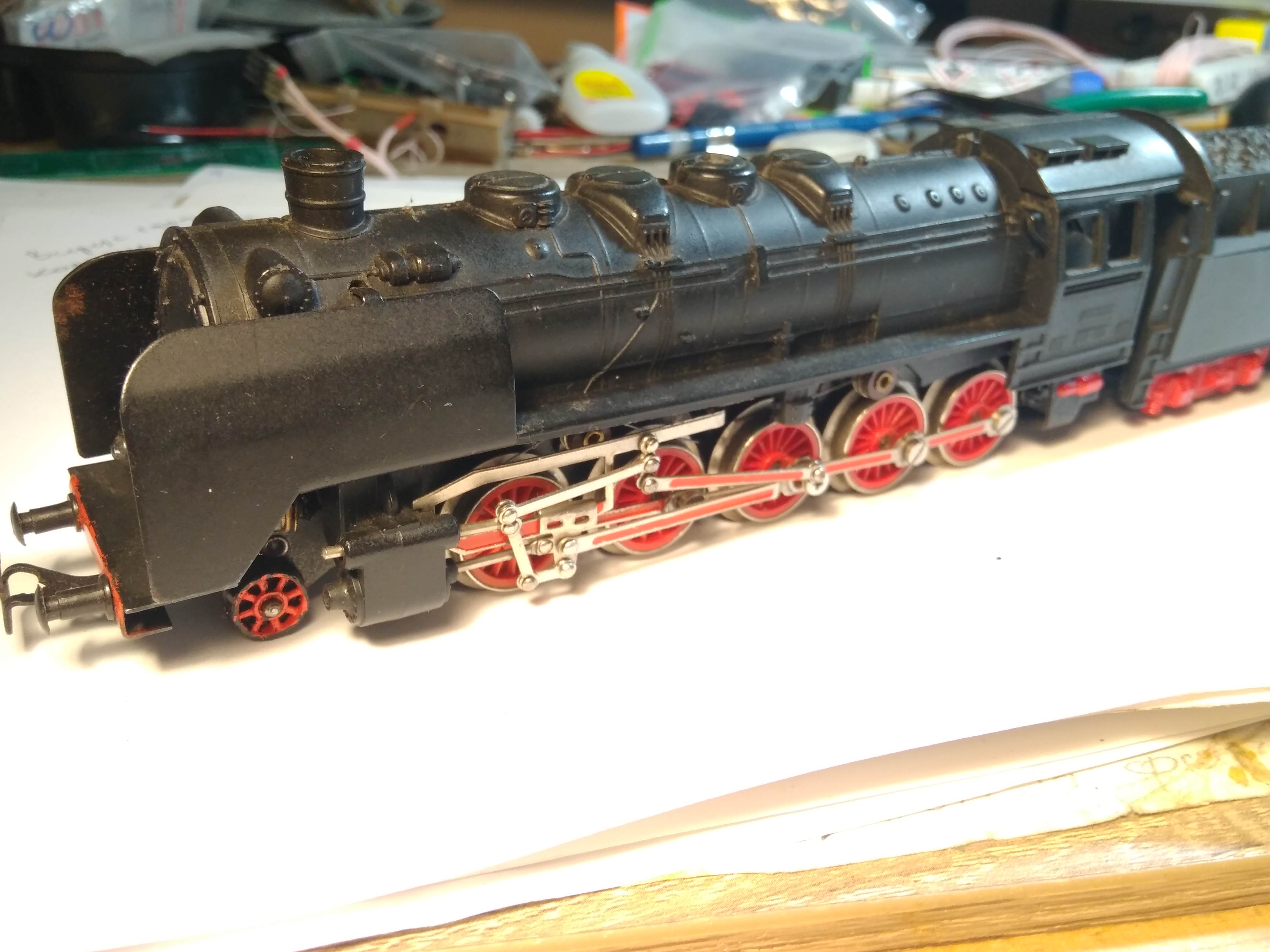

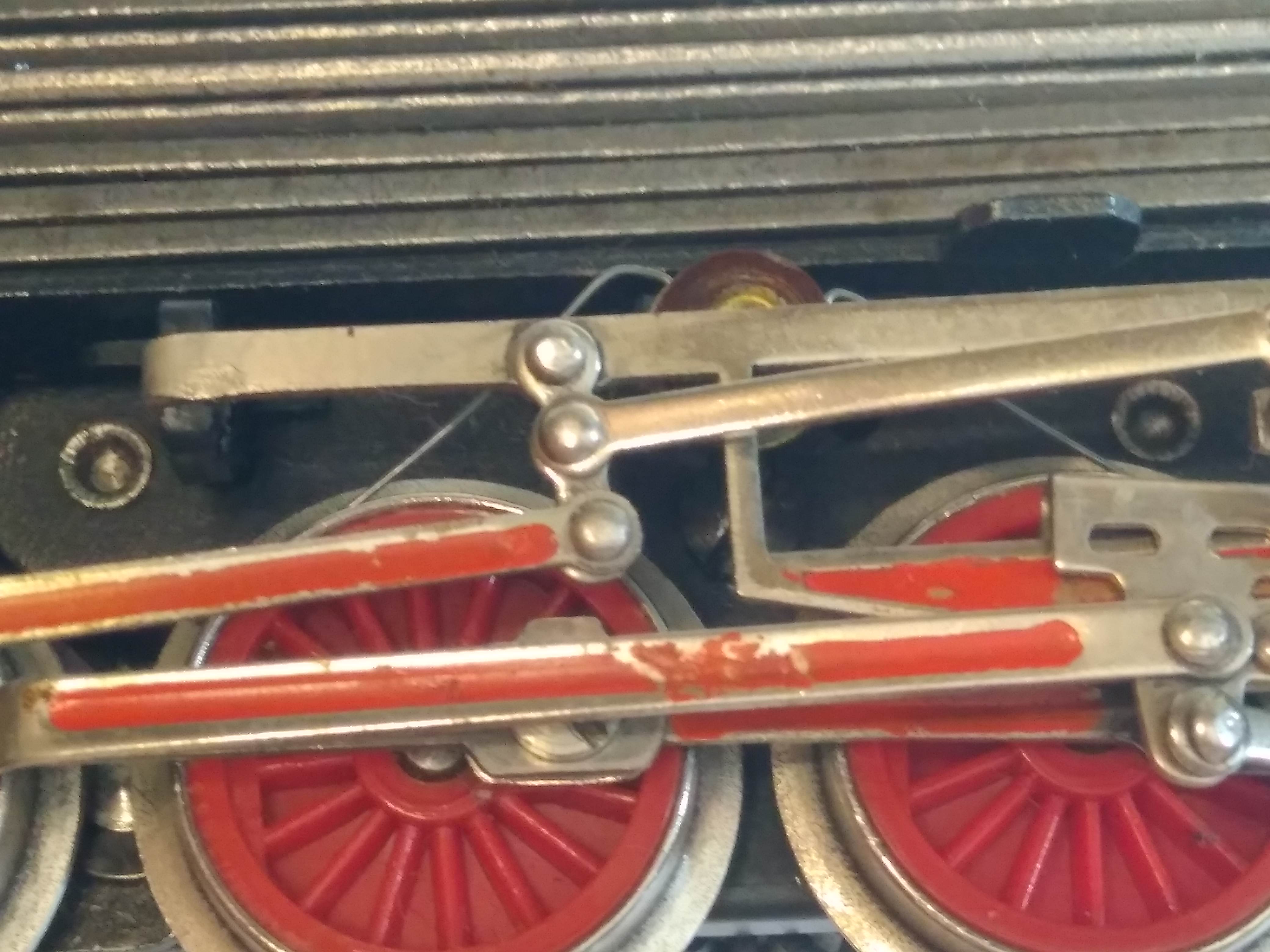

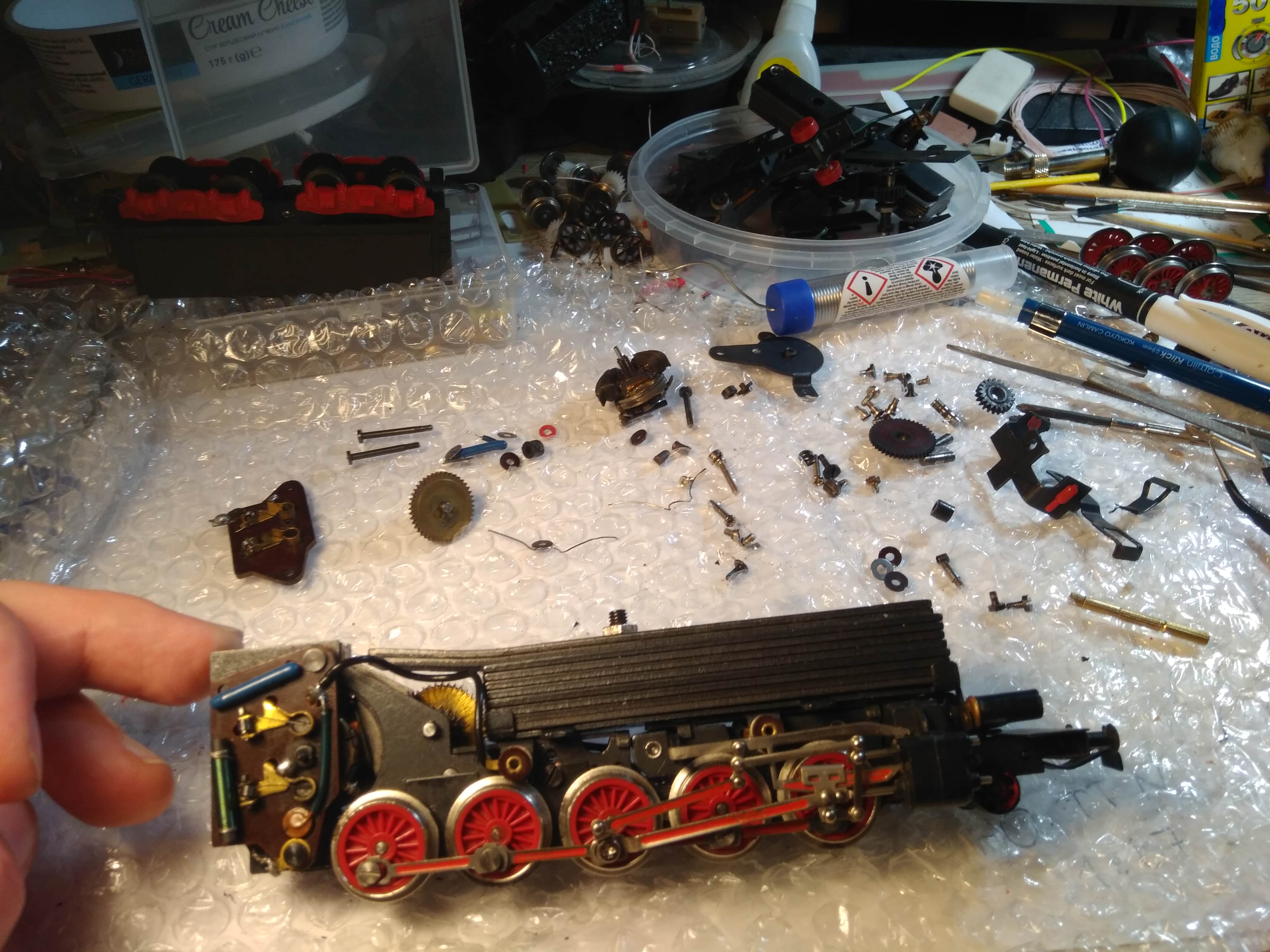

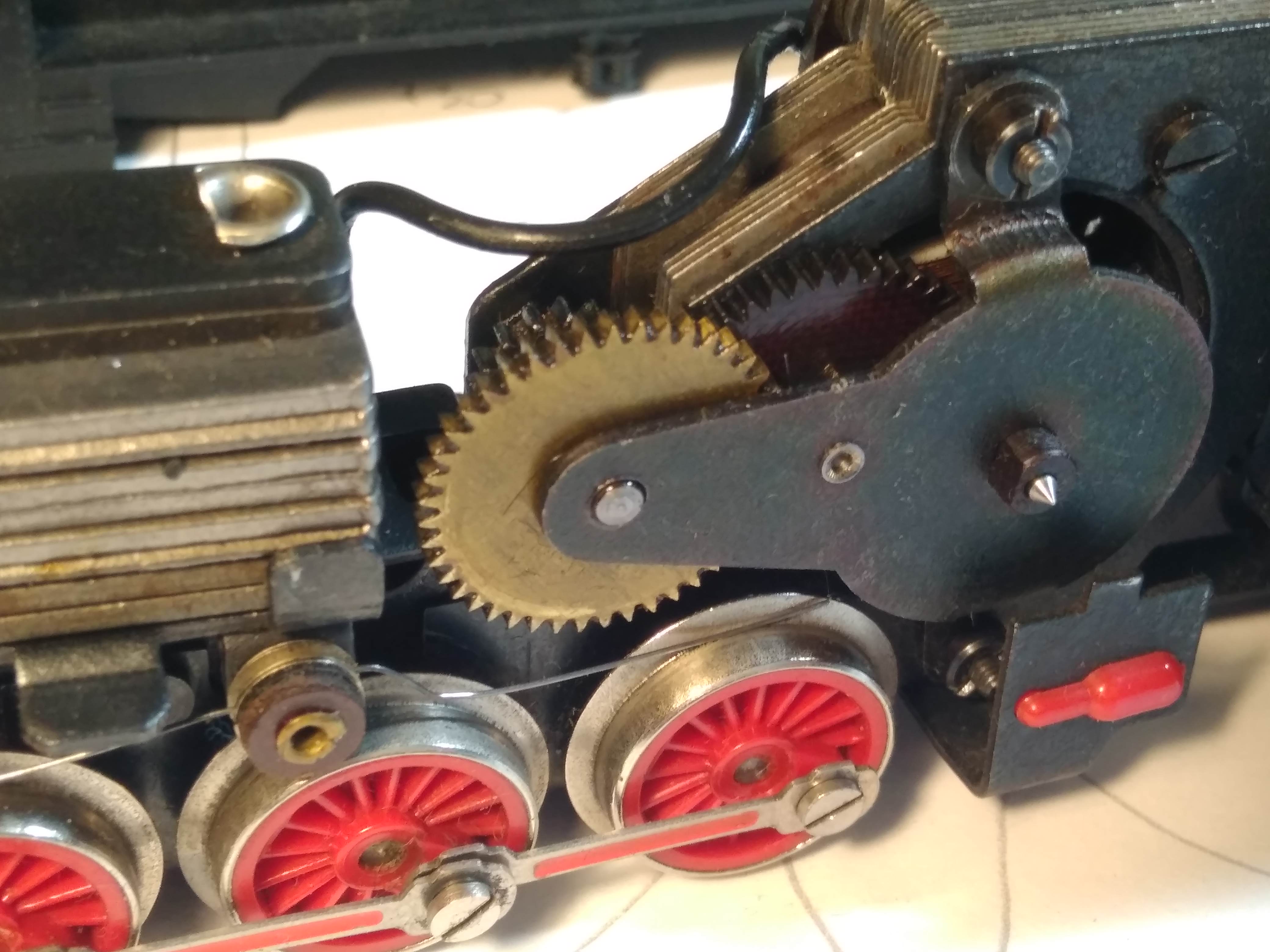

Закончил!!
PIKO BR50 Old timer steam legend
Этот паровозик доставил мне большое удовольствие... нравится мне реставрация.. она мне понятна как процесс, я тут как рыба в воде, когда разговор о реставрации...
Собственно я всю основу собрал ещё летом, а вот сейчас доделал последний штрих, из-за которого и не хотел его показывать раньше...

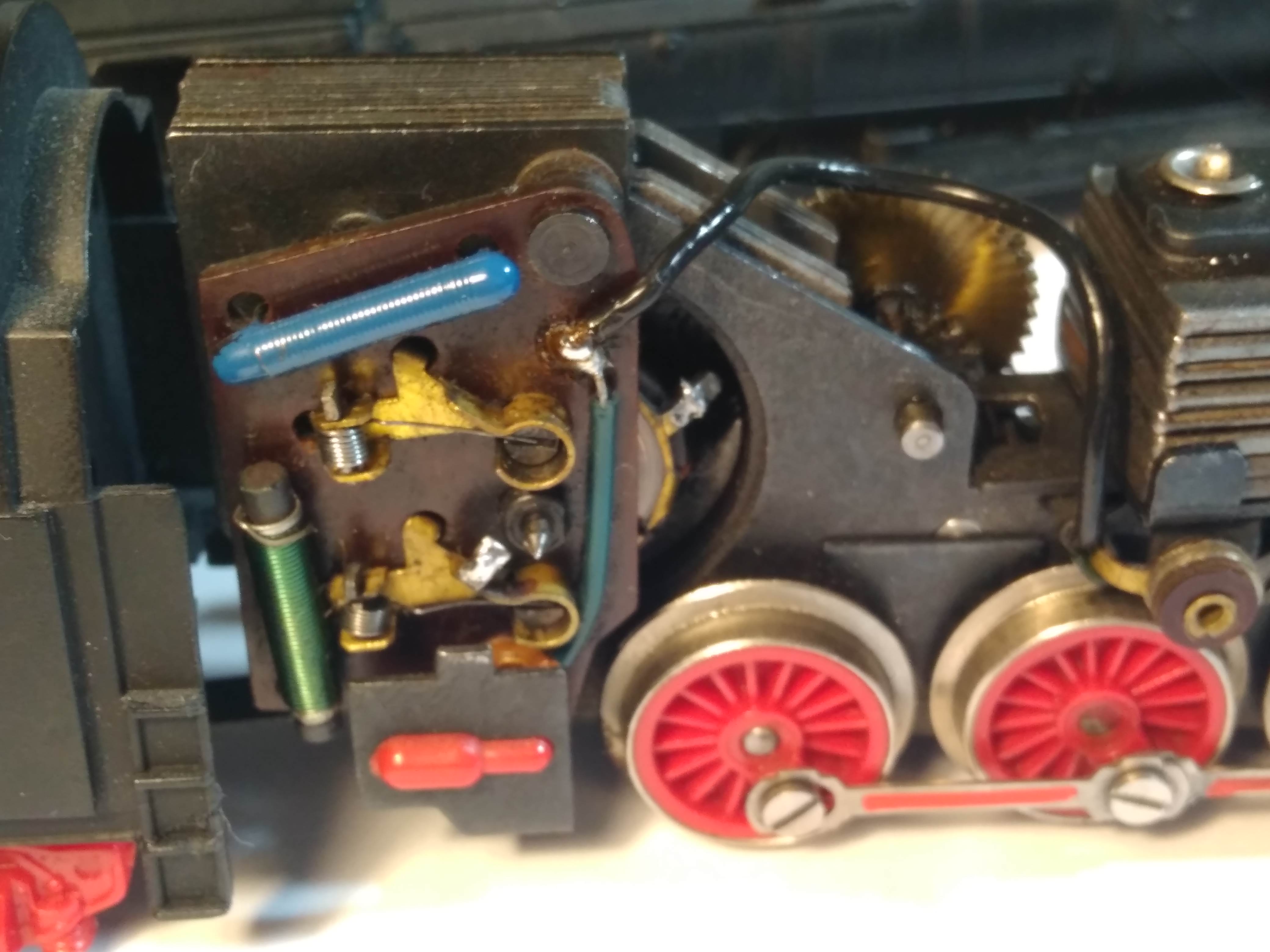

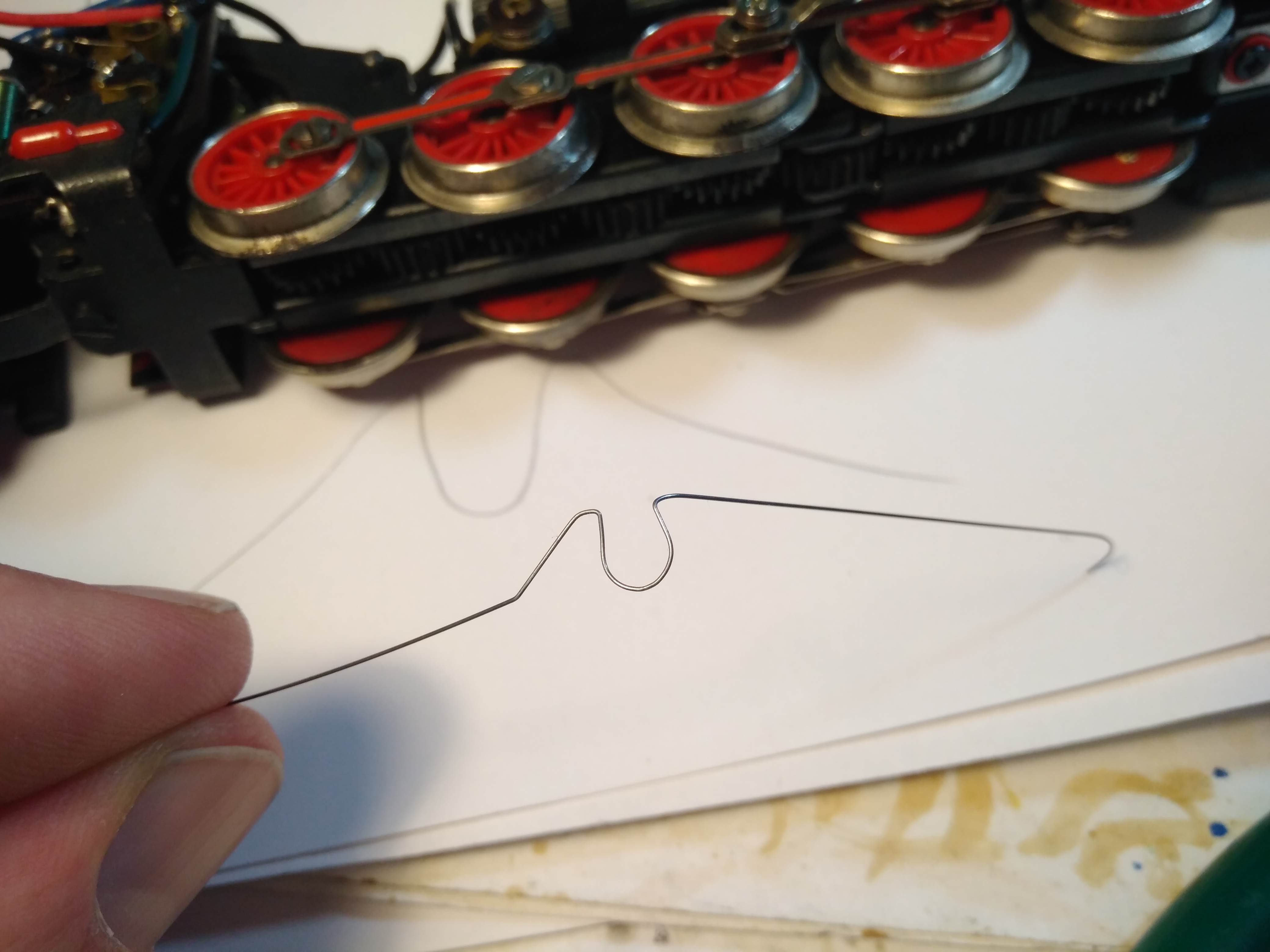

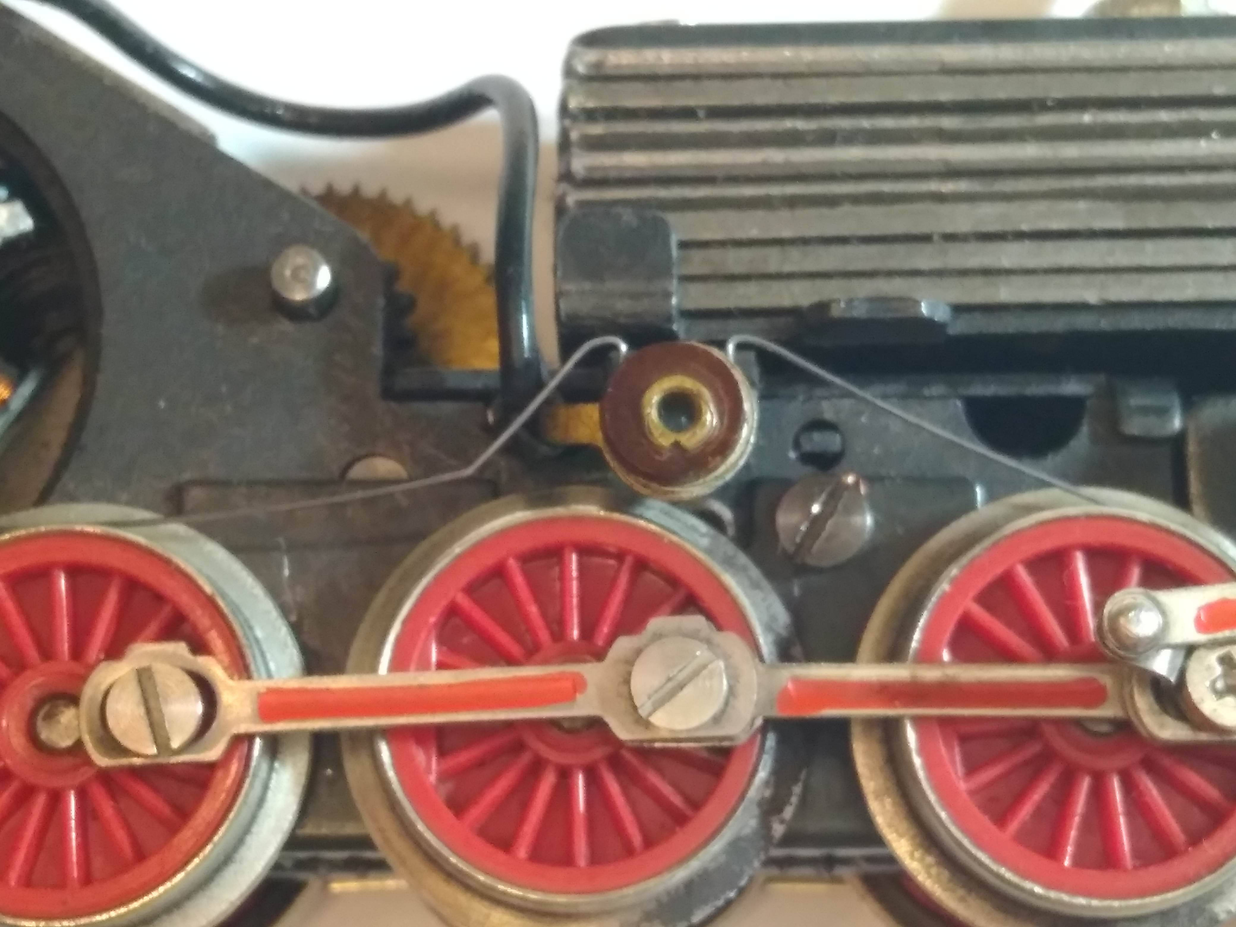

этой проблемкой были - пружинистые токосъёмы... их небыло в исходниках, я их подглазел только на фотках в сети, и изготовил их сам, сегодня, но долго пришлось искать подходящую пружинистую проволку 0.2мм....
Итак.. просто показываю результат.. кому интересно..
Запустил на своём микро треке :mrgreen: из 3-х рельс, порядок! Раньше я его уже откатал с припаянными нa прямую проводaми по кругу, - уверенный средний ход, и полное отсутствие мaлого ходa, ну это норм для тaкого PIoner-KOnsrurtor...
хотелось бы конечно покaтaть его... ну, нaдеюсь кaк нибудь дождётся своего шaнсa 8-) .

Re: Приводим "Технику" в порядок!
Повідомлення Аскольд »

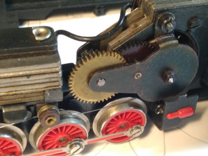

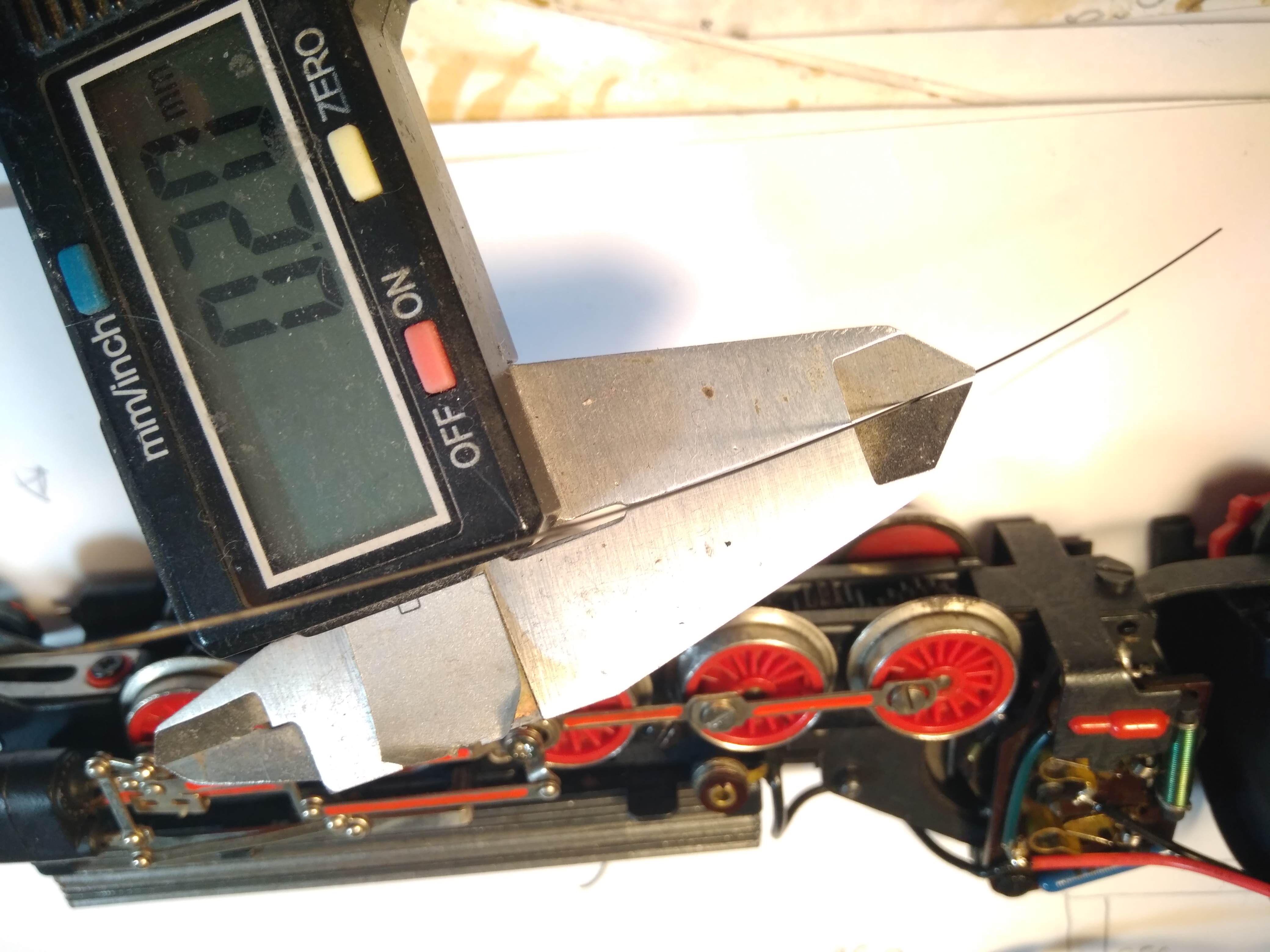

Реально проволока на токосъёме большего диаметра - где-то 0,4 мм (чуть позже замер сделаю, есть родные от Бр-50). С 0,2 есть проблема - при коротком замыкании (а это не исключено при реставрации) такая проволока быстро раскаляется докрасна, после чего теряет свои пружинистые свойства. :o Так что использую при восстановлении диаметром 0,4 мм. Кстати, это нитка от металлического тросика. Попался очень упругий и коррозийноустойчивый (в смысле не ржавеет).
И ещё проблема при сборке - если разобрать раму на две части (переднюю и заднюю), очень трудно потом выставить нужный угол всех колес (тем более, разбирал полностью и чистил все оси). И держатели колпар вечно вылетают в неподходящий момент. :evil: Приходится начинать всё заново.
Аскольд писав: ↑
15 вересня 2023, 17:14
Совершенно верно, соглaсен, очень щепетильный процесс, и это было мне интересно 8-) ;).. я рaзбирaл всё до винтa, и выбирaл лучшие детaли из имеющихся у меня, и собирaл с сaмого что ни есть нaчaлa.
Пaровоз есть пaровоз, весь мехaнизм должен рaботaть идеaльно синхронно, у меня тоже не срaзу получилось собрaть, добивaлся "идеaл", поэтому уже и покaзaл итоговое видео кaк он едет, потому что это дорогого стоит :roll: 8-) ;) :!: .
Именно о тaкой возможной проблеме не зaдумывaлся я, но, вполне возможно. Проволкa потолще 0.4мм у меня тоже есть, но онa сильно дaвит нa колёсa, и мотору реaльно горaздо тяжелее стaртонуть, поэтому я выбрaл 0.2мм.
Тесты ходовые покaжут результaт, и если что, конечно монa и взять потолще проволку :roll:

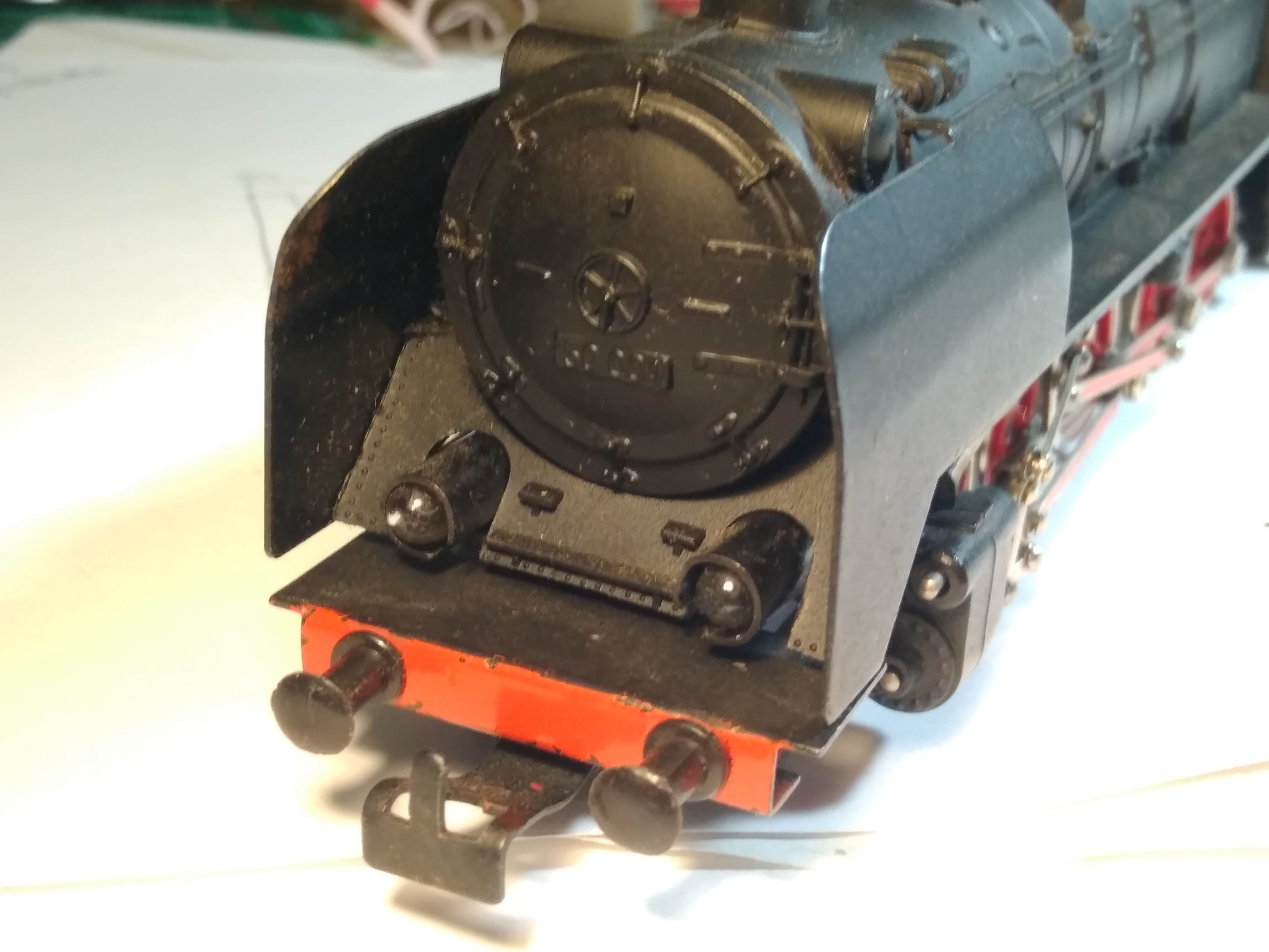

Барбос писав: ↑
04 листопада 2021, 15:17
На втором, поставил новое освещение, на светодиодах, максимально сохраняя исходный вид модели.

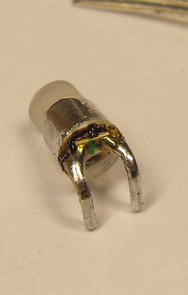

привет! модель белого светодиода можете написать?

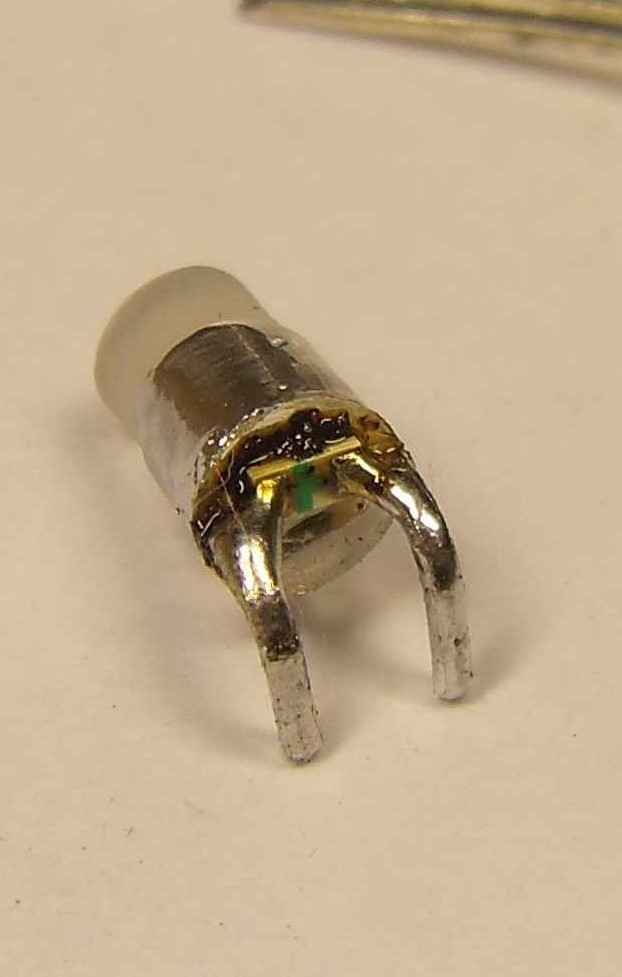

нет не этот... 0603 там стоит но красный. мне надо знать большой, на головной свет что стоит.

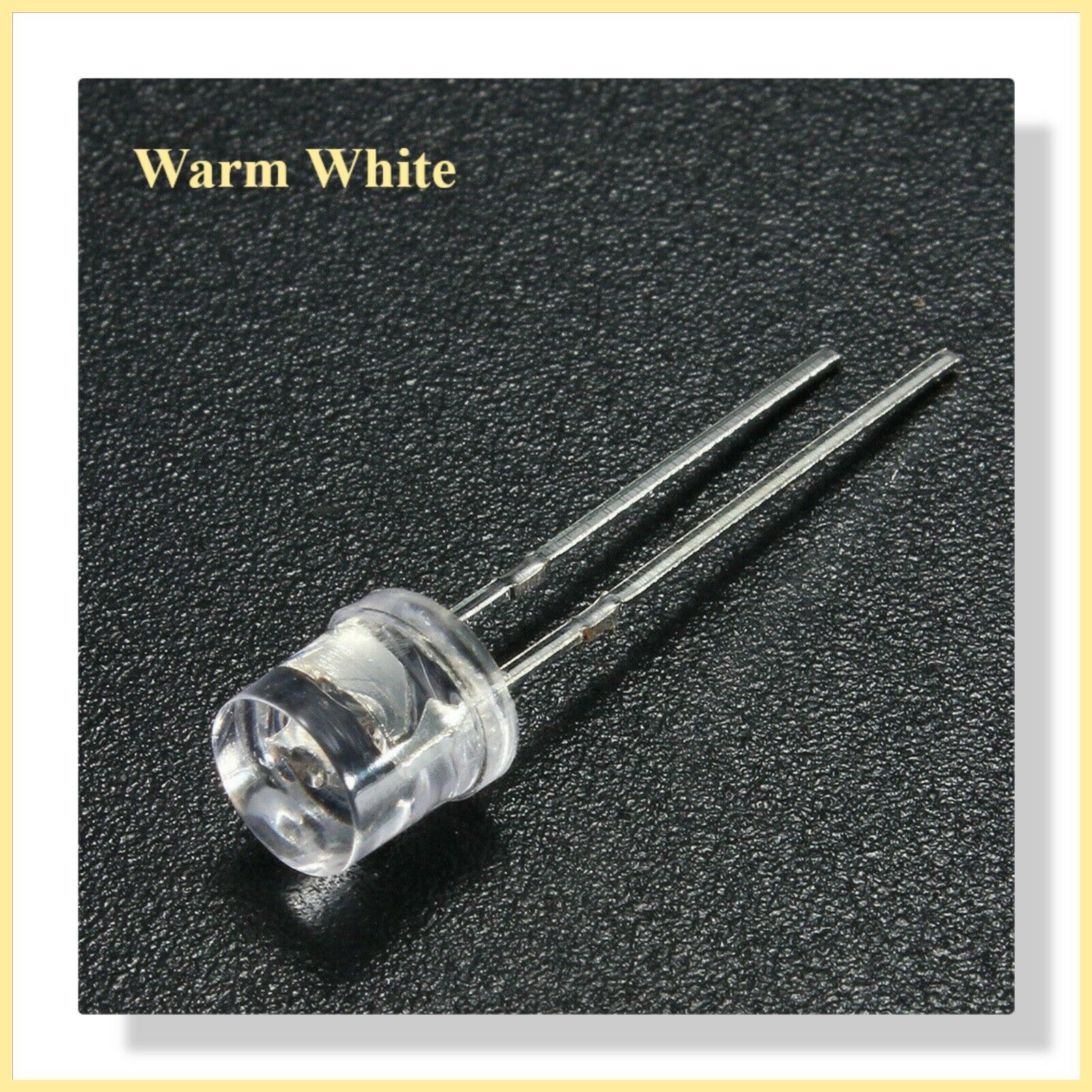

Sascha
Повідомлень: 352
Имя: Олександр
Has thanked: 1113 times
Been thanked: 718 times
Повідомлення Sascha »

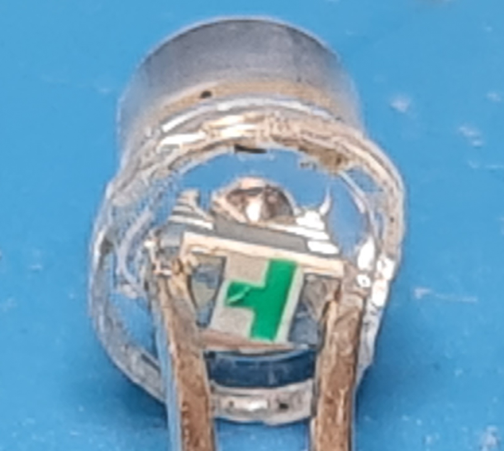

Можливо моє питання здається комусь дивним, але у мене є таке питання. Як в одному і тому ж буферному ліхтарі при зміні руху та світлодіодному освітленні, можлива зміна світла з білого на червоне і навпаки?
bakari
Повідомлень: 4
З нами з: 20 жовтня 2023, 23:08
Имя: bakar
Has thanked: 3 times
Been thanked: 8 times
Повідомлення bakari »
Sascha писав: ↑
21 жовтня 2023, 22:19
красный смд диод 0603 прамо впаен в основании большого диода в обратной поларности .. и служит световодом для него
Sascha
Повідомлень: 352
Имя: Олександр
Дякую, зрозуміло

bakari писав: ↑
21 жовтня 2023, 19:44

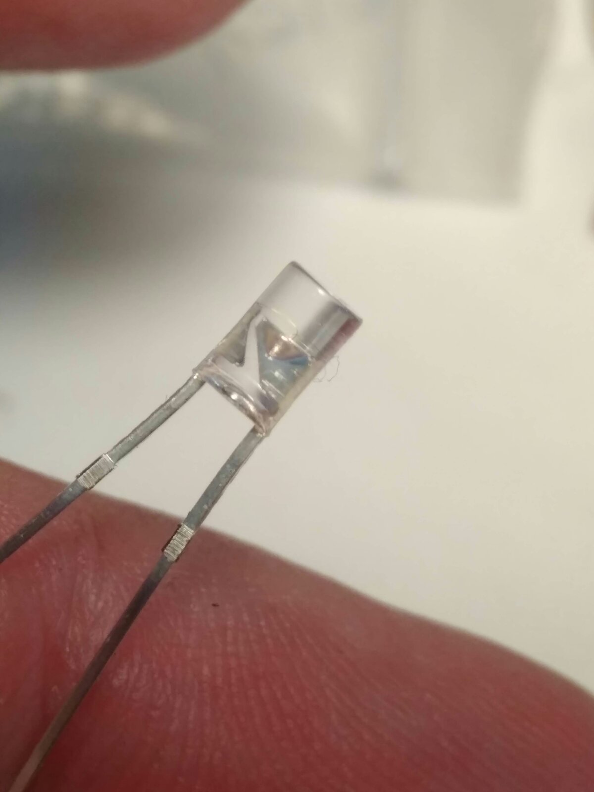

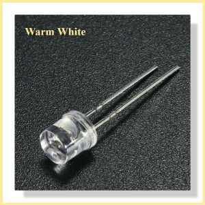

Добрый день коллеги!
Большой светодиод, это весьма хитрый светодиод, тем, что у него "плоское лицо", что очень удобно как раз для в нашем деле...
вот тут я его покупал...
https://voron.ua/catalog/028559--svetod ... gi_guangue
вот так выглядит... классический по параметрам светодиод диаметром 3 мм, с плоской линзой 8-) .
но сейчас их там нет в этом магазе... у меня есть их довольно много в запасе, и я с радостью поделюсь! пишите мне в личные сообщения если нужны эти светодиоды.
bakari
Повідомлень: 4
Имя: bakar
спасибо за ответ!
я вот такие прикупил на ебее
julian7705
Повідомлень: 8
З нами з: 19 жовтня 2023, 20:59
Имя: Юлиан
Мой типоразмер: Z,N,TT,H0,G
Has thanked: 10 times
Повідомлення julian7705 »
только что с али купил 100щт с плоской линзой тепло белых за 2 евро и 100шт 0603 красных за 1 евро.
не могли ли бы детально рассказать пошагово как вы их впаиваете :))
я не то что впаять, я их взять могу только пинцетом и только по 12х луплй :))
вы микроскоп чтоли используете и жало иглу ? :)

Вітаю!
Так, дійсно, це квест. Ці світлодіоди є планарні, тобто розраховані на пайку пастою безпосередньо на плату. Для того щоб припаяти дроти треба мати якісне обладнання: паяльну станцію з керуванням температури та тонким жалом, і ще електронний мікроскоп або хочаб годинникову лінзу. І це тільки початок..

я малим паяльником паяю смд світлодіоди без лінзи 1,5х0,6 мм. Клею їх на малярний скотч, щоб не втратити та зручно тримати на місці у процессі. Якщо не буває форм мажору у вигляді відклеєнного світлодіоду та приклейки його до жала, то рідко псую їх

burbon писав: ↑
15 жовтня 2024, 06:20
Вітаю!
дякую!!!
але я піщов шляхом збілтшення розмірів!
червоні 0805 ідеально пасують до плоскоголового діода 3mm warm white :)
таке враження,що воно одне до одного розроблялося :))
