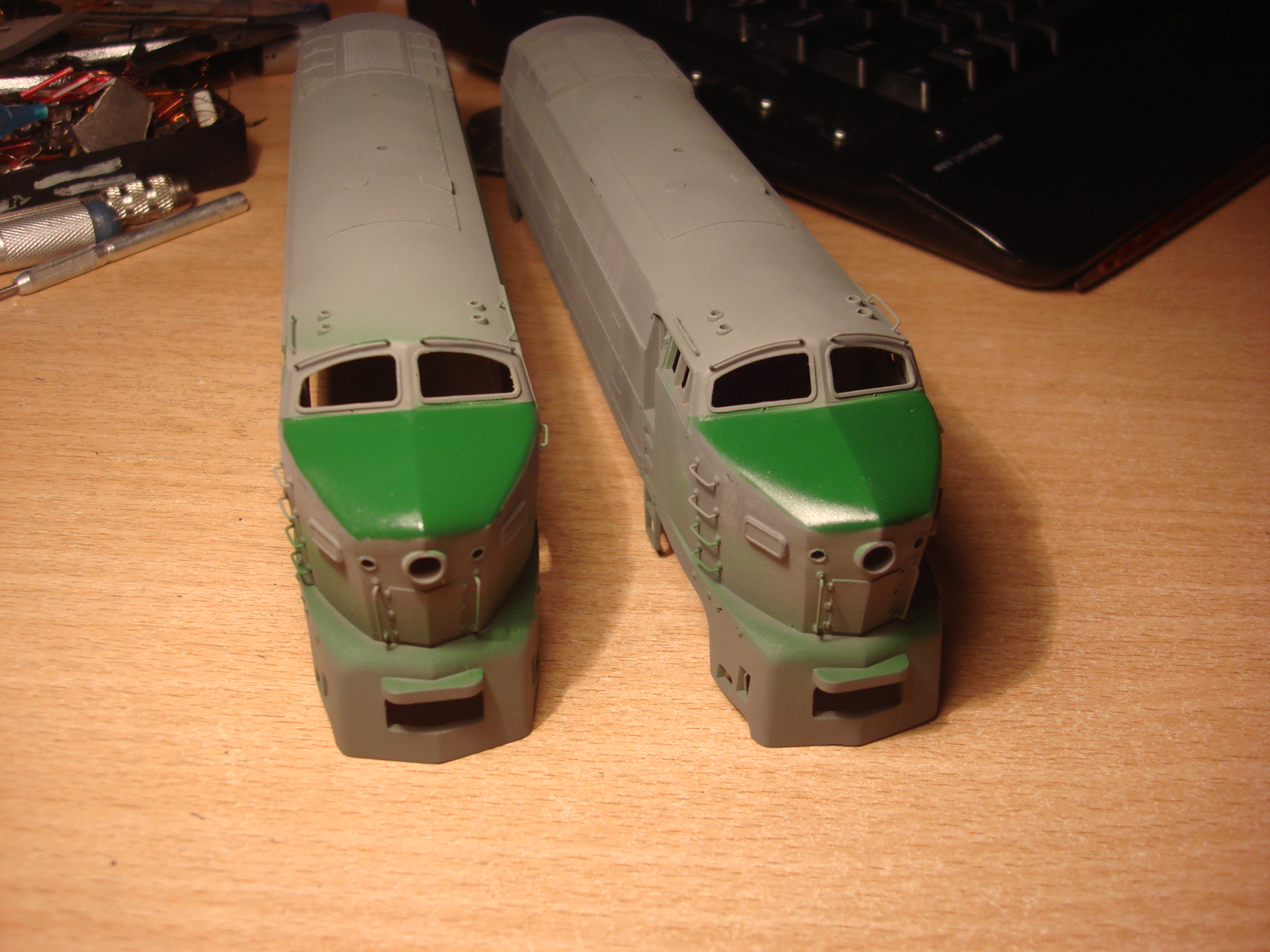

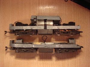

Едем дальше... На очереди Baldwin RF-16 'Sharknose'. Покупал такого зверя под донора для ходовки ВЛ10. Хотя ходовые качества этого девайса очень хорошие, рука не поднялась убить ее под Вольдемара. Вольдемар перетопчится, потом получит новую ходовую с нуля. Теперь дадим новую жизнь локомотиву, уж очень это "Шарко" колоритный на мой взгляд. Первоначальный окрас был дороги -SantaFe- в красном варианте, но после линьки родных деколей и косяков покраски ( Роко блин ), решился на перекрас.

ЮрСаныч, - четыре секции как Вам ?youdmit писав:Тоже очень понравился ход большого лока на видео. Чувствуется, что зверь.Я и не знал, что этот лок двухсекционный. На аукционах всегда в одиночку продавался. Хотя, аукцион конечно не показатель...Олег писав:На очереди Baldwin RF-16 'Sharknose'

В процессе реконструкции лок RF16 нашел нового хозяина )

Уже доделан, исправлены косяки в покраске и уехал ) Новый владелец не желает показывать фото "после"T-1000 писав:Он доделается?

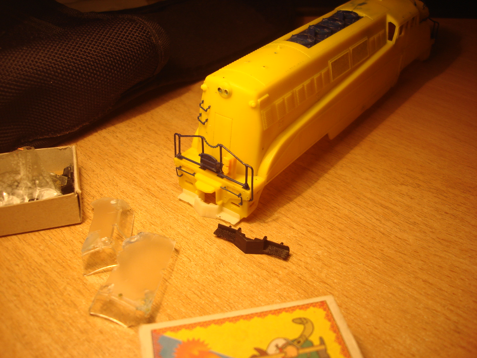

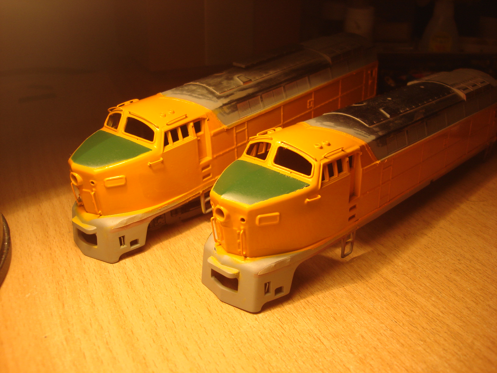

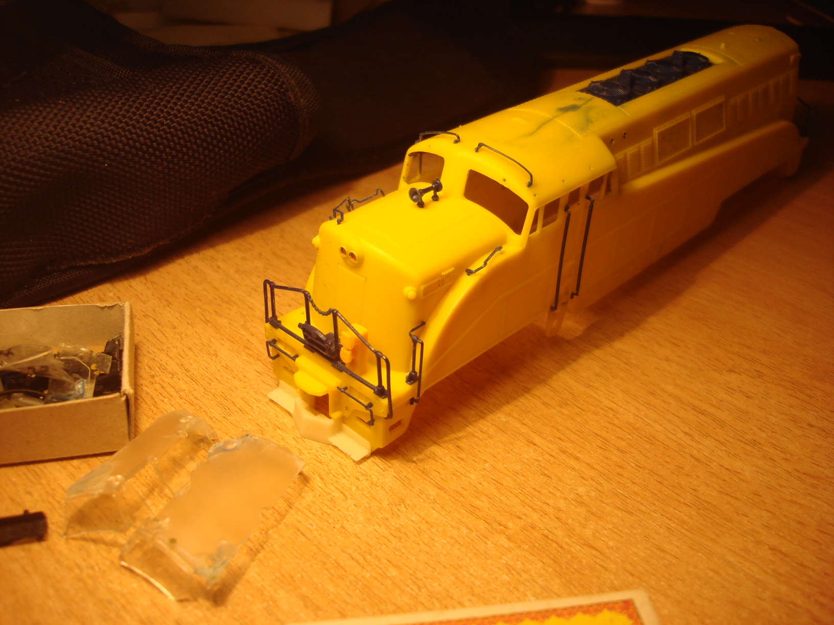

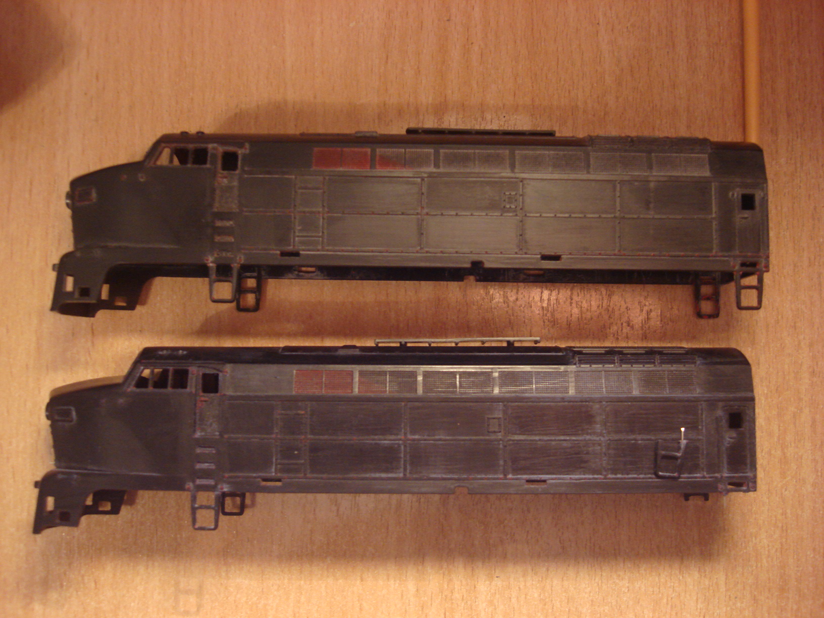

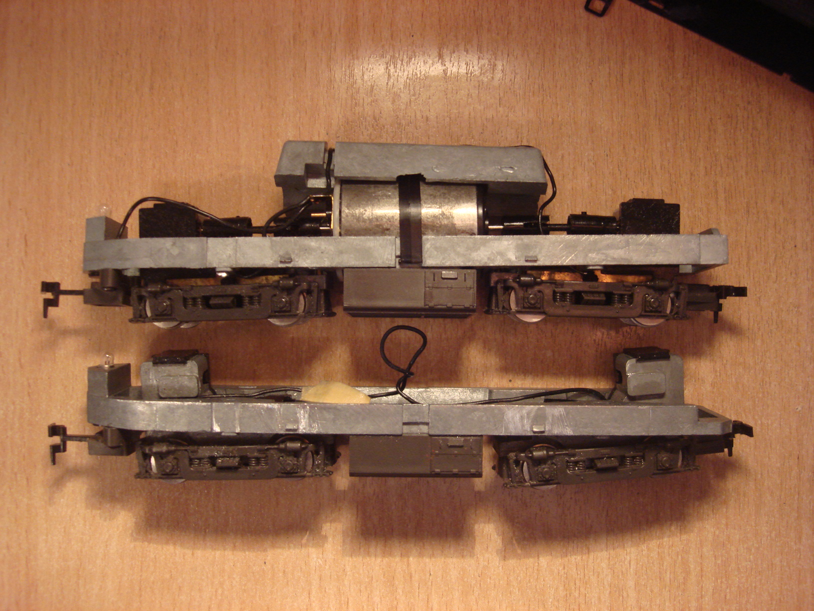

Теперь на очереди BL 2 ( родной дедушка серии F, E,JP и Нохаб )
Хорошо, что есть такой же в хорошем состоянии ) От него него переснял метельники и еще предстоит остекление.
