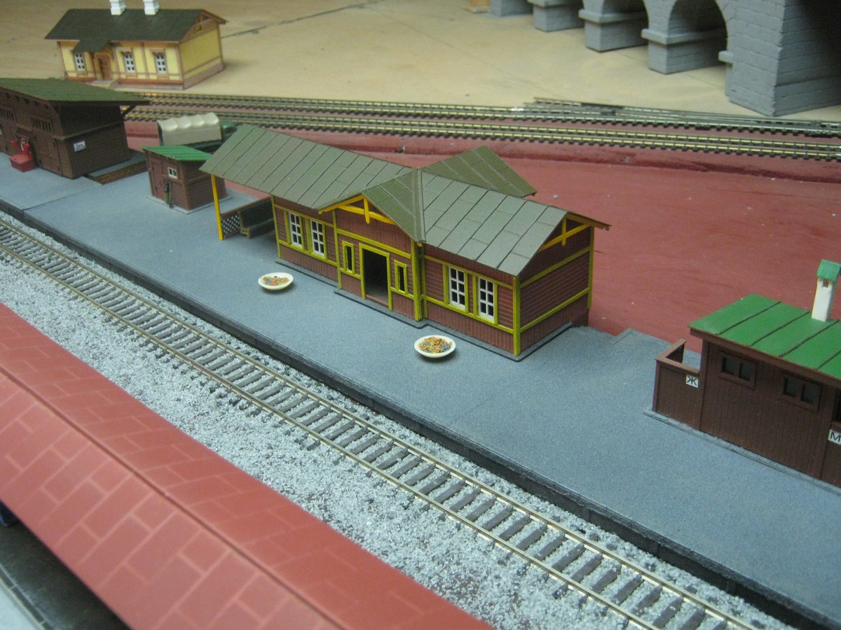

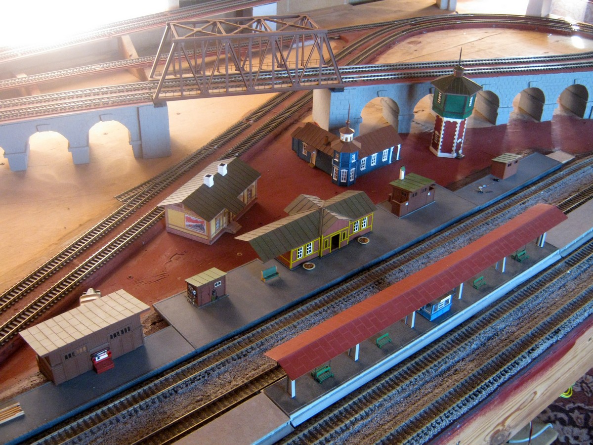

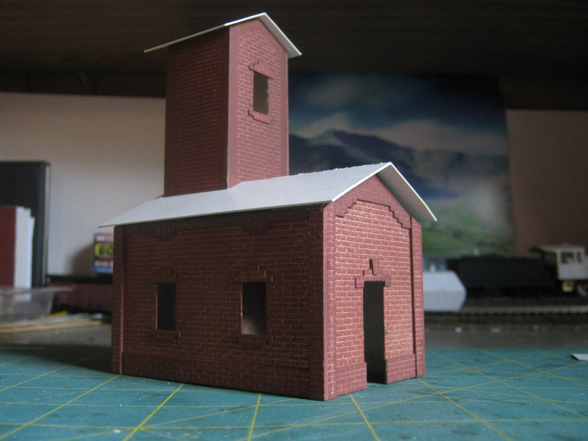

Башня с новой крышей однозначно лучше!И не всегда быть всему ржавому.Иногда бывает свеже покрашенная. :roll:
Хочется уже устаканить все здания на макет стационарно.Антуражный городишко получится.

Здание замечательное!

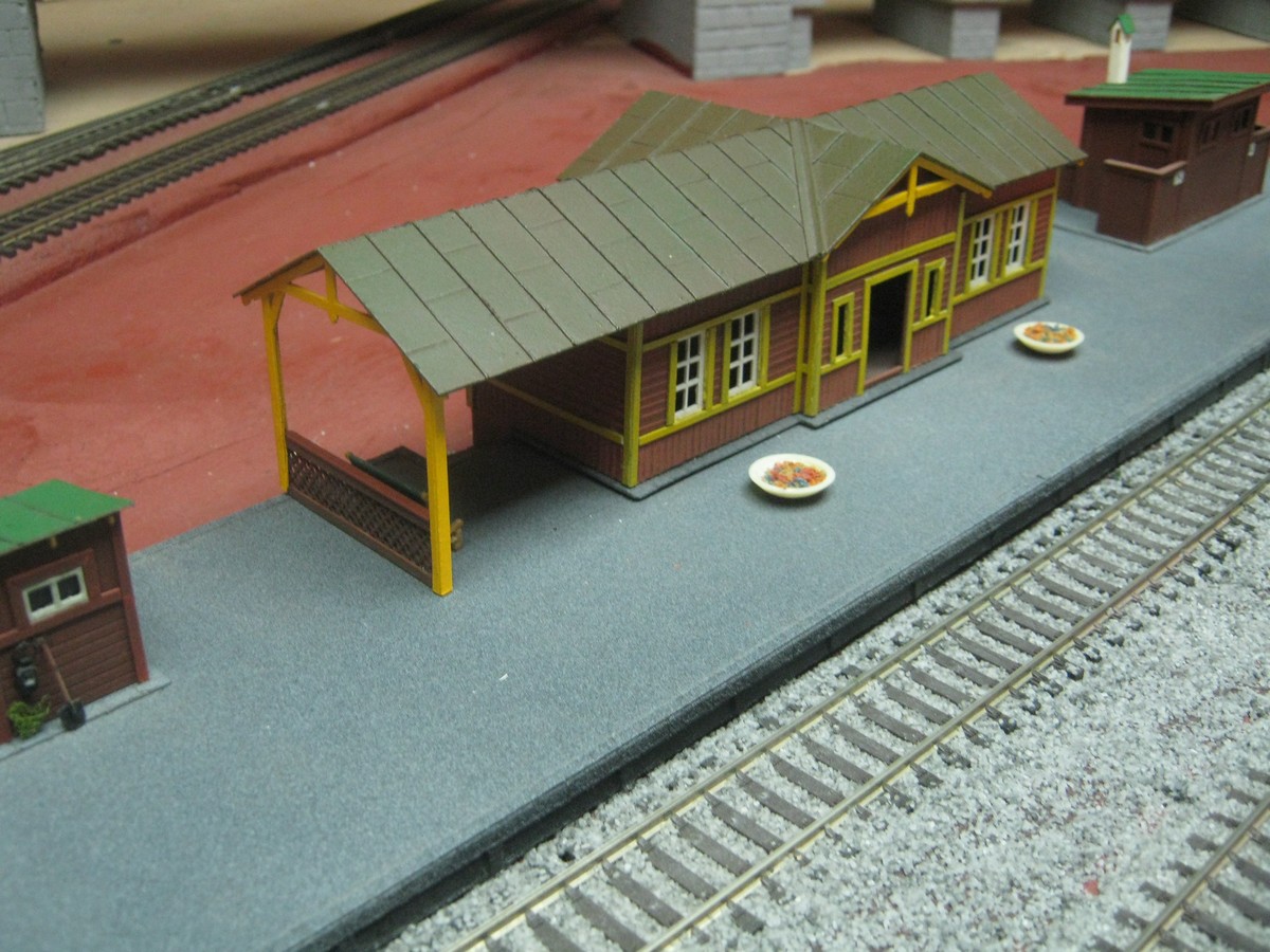

Всем спасибо за отзывы и внимание к теме!
Stinky писав:Хочется уже устаканить все здания на макет стационарно.
Да. Очень хочется. Но пока можно и просто поиграться в кубики... 8-)
Has thanked: 1166 times
ЮрСаныч, даже такая "игра" выглядит живенько. Катать на таком фоне приятнее.

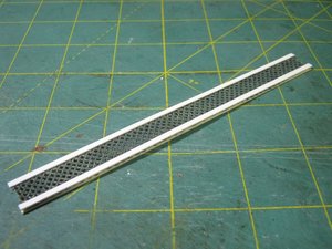

Бюджетная - значит бюджетная... 8-)

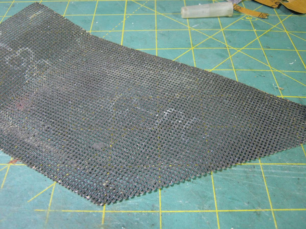

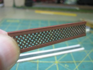

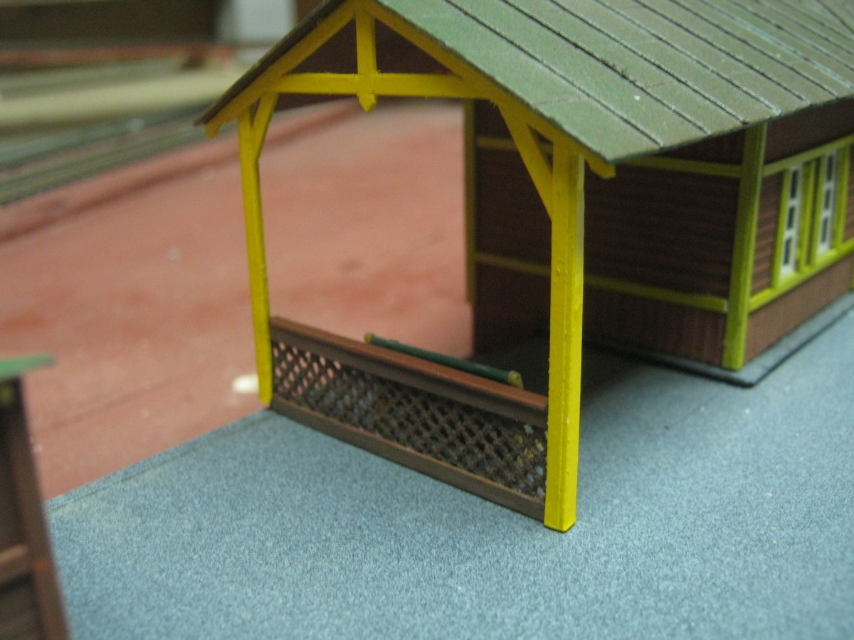

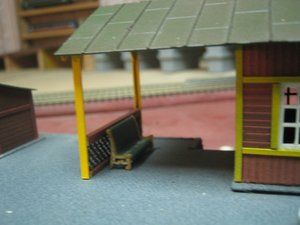

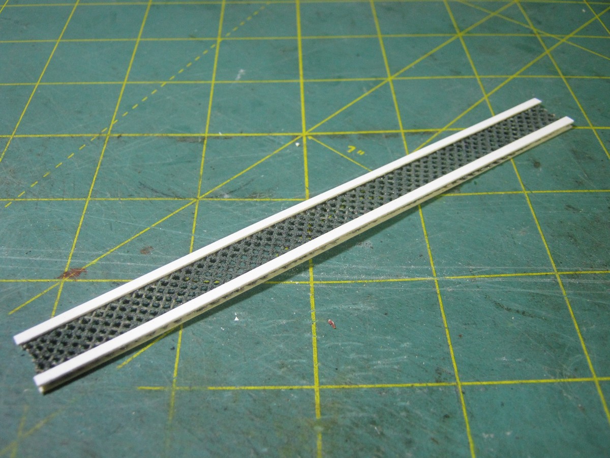

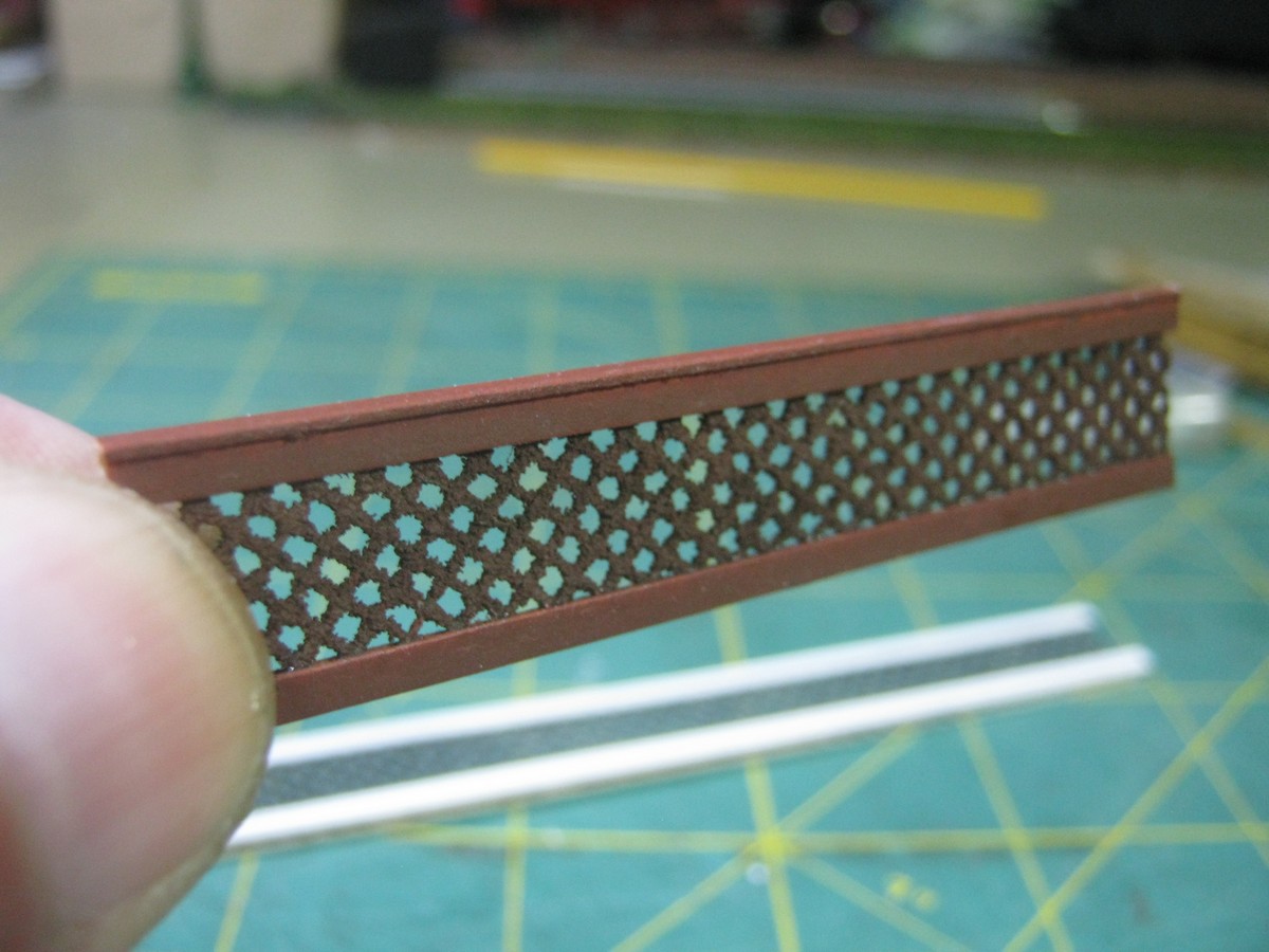

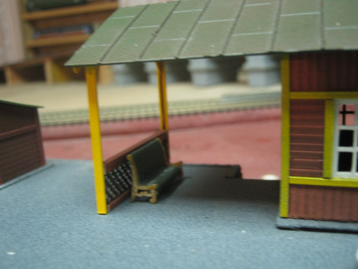

На работе изъял у ребят, занимающихся кузовными работами на автомобилях, кусок вот такой абразивной сетки.
Абразивные свойства меня не интересовали и решил попробовать применить в другом качестве.
И прикидка в интерьере.
Повідомлень: 6370
Has thanked: 1575 times
Been thanked: 3417 times
Вполне приличное применение сетки.Хоть и абразивной.С того куска нормально заборов
настрогать можно...

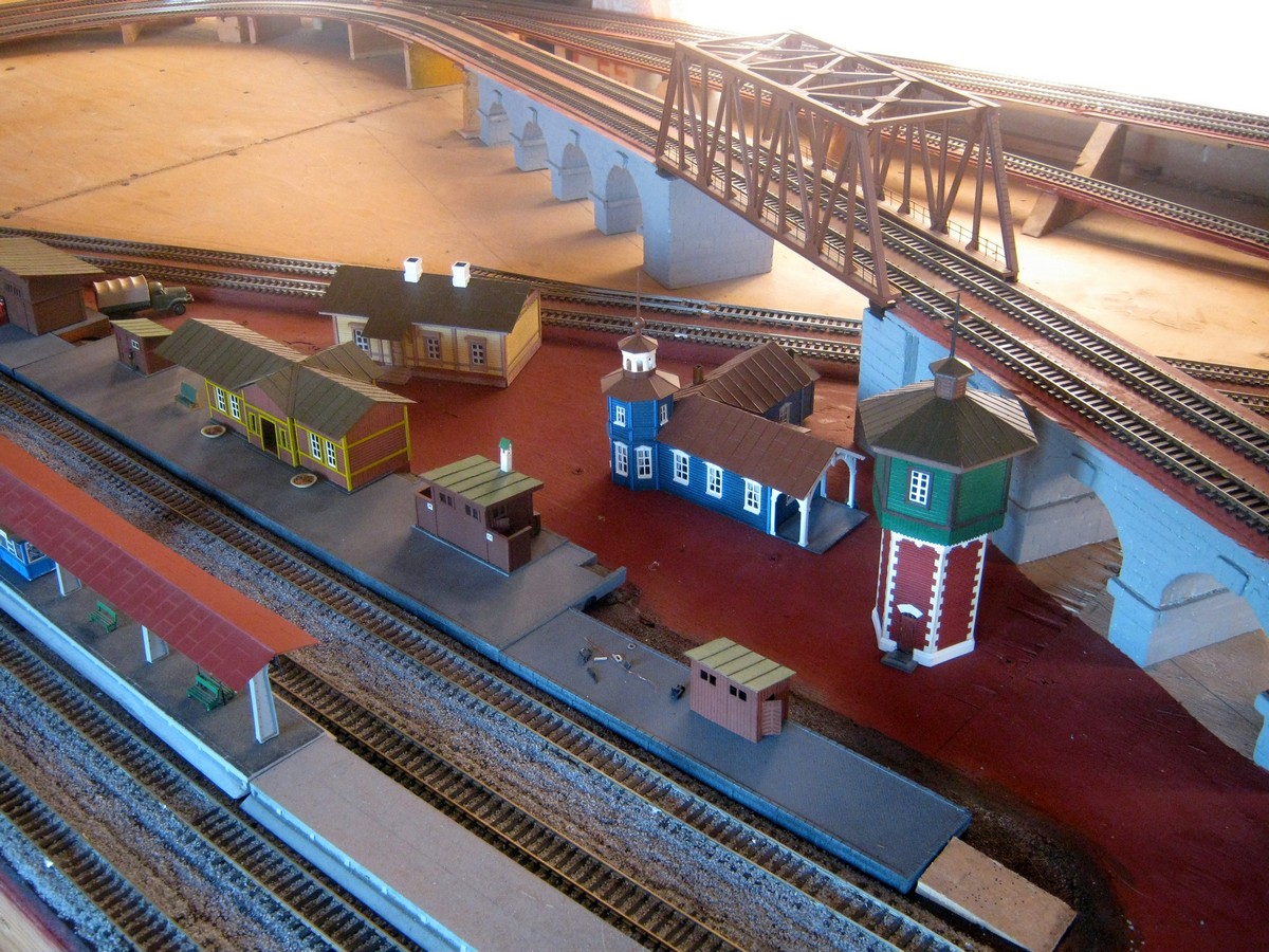

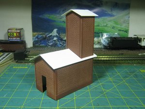

Добавил ещё фрагмент. Тут важно вовремя остановиться...

да! Очень уютно получается архитектура! Юр Саныч, сегодня заказал аэрограф! :!: :roll: теперь сможем путевой покрасить ;)
Саныч, фрагмент то, что надо. Здания у вас отлично получаются...

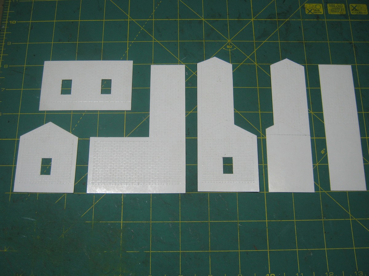

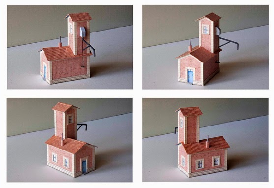

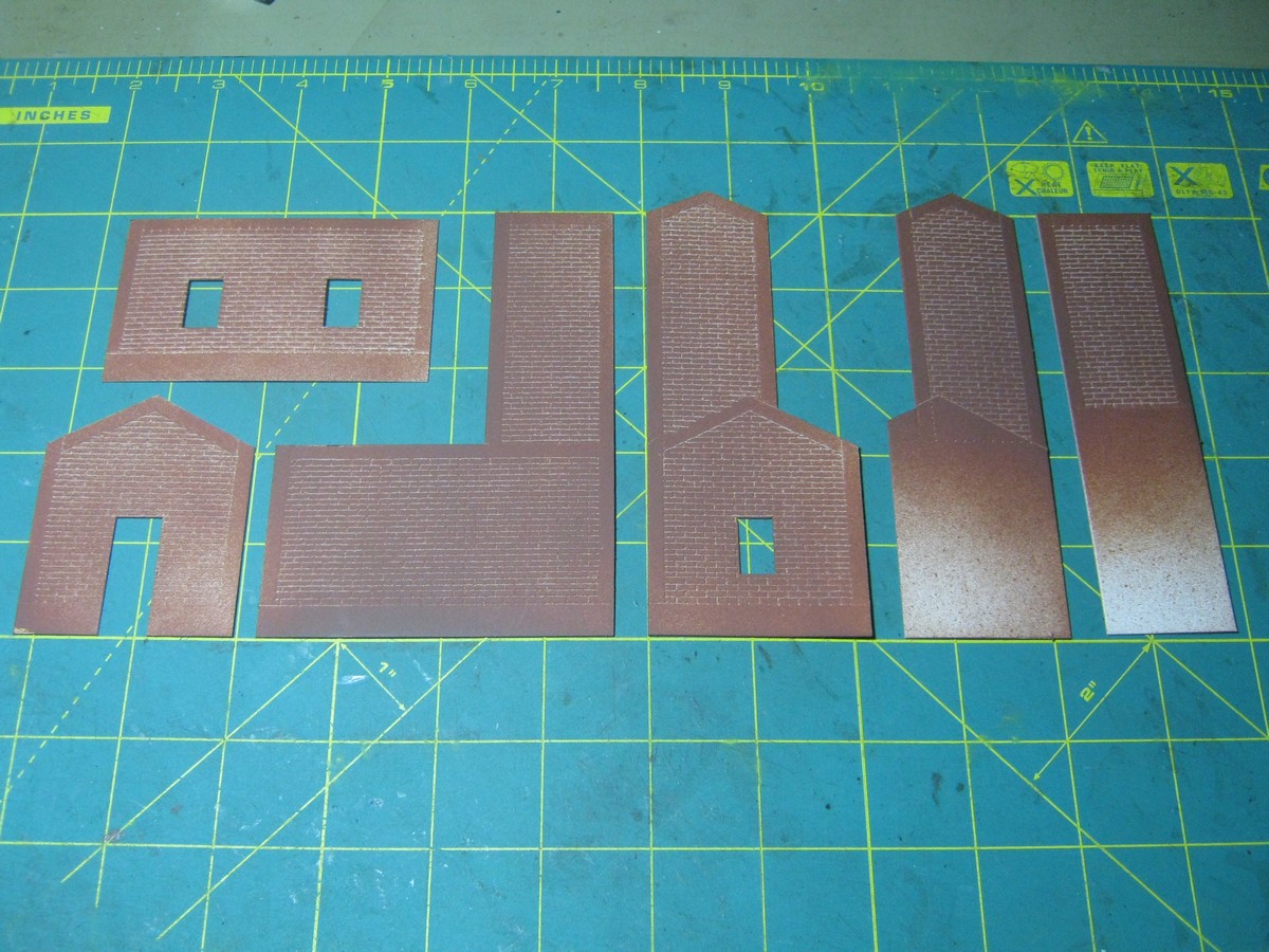

Затрудняюсь объяснить мотивацию - просто захотелось сделать...

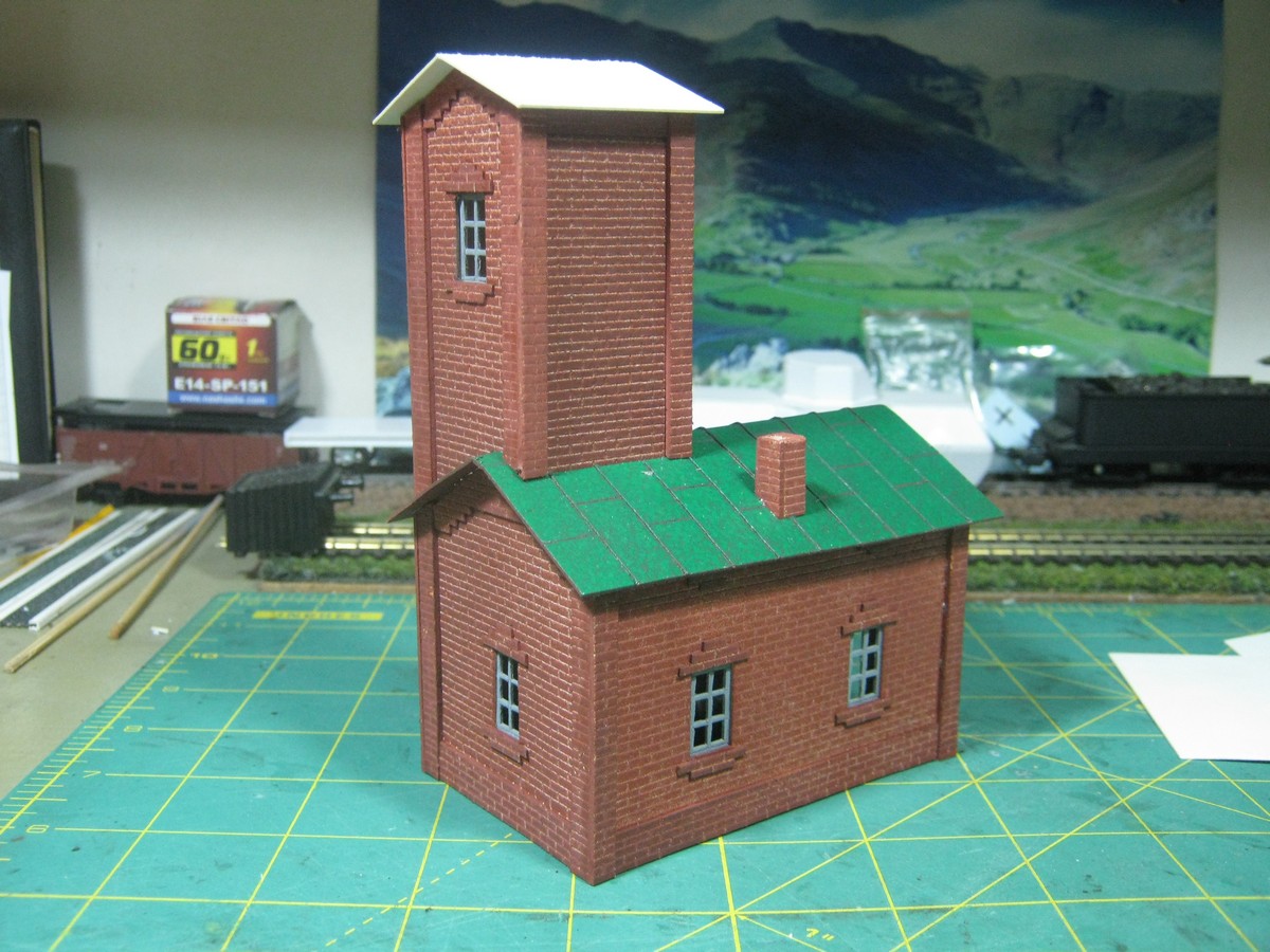

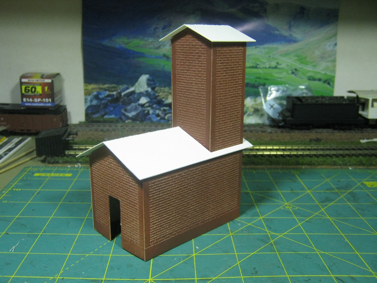

Не знаю, насколько подобная песочная заправка может соответствовать моим устремлениям в СЖД, но этот домик мне понравился.

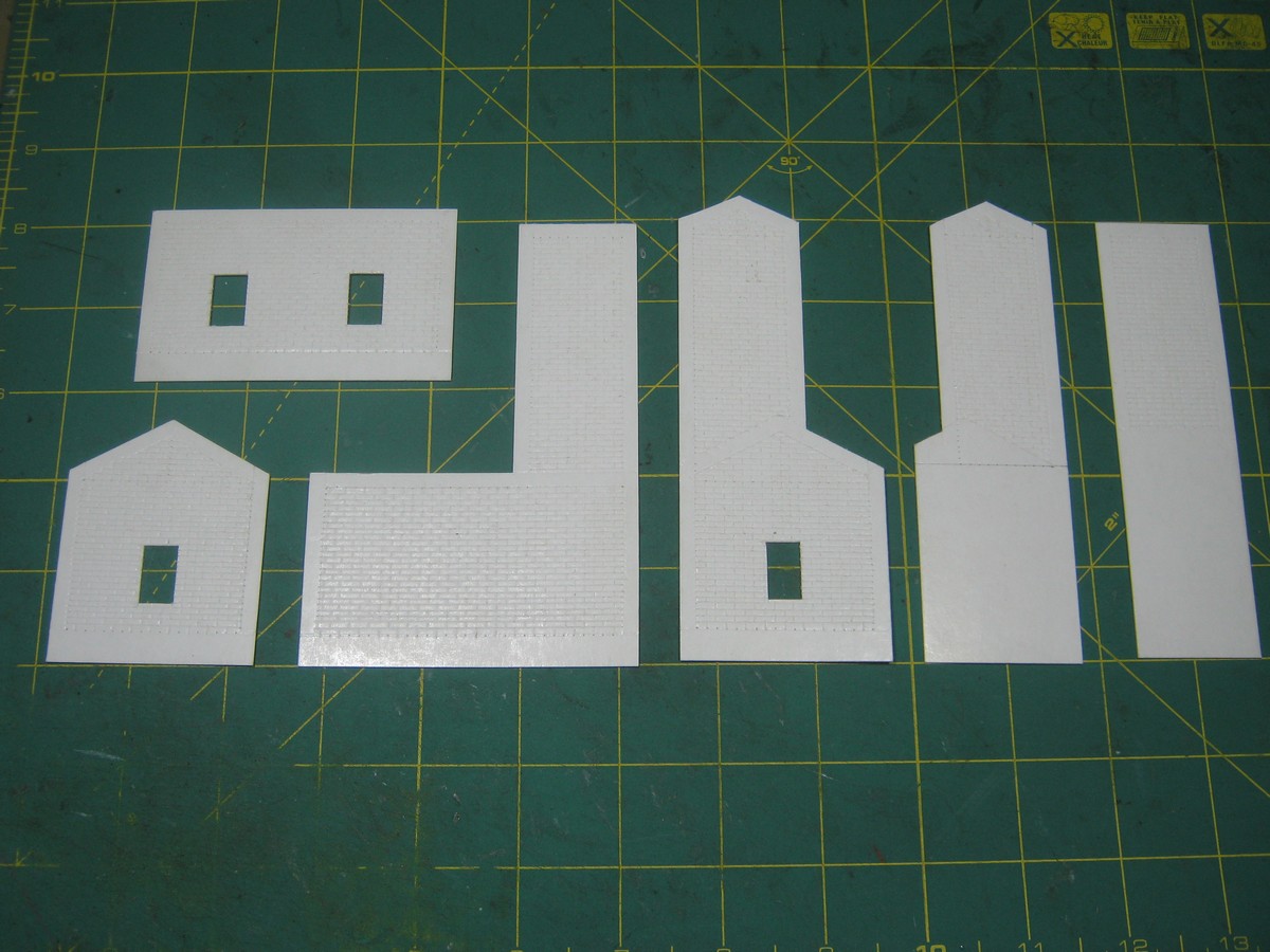

У разработчика позаимствовал лишь общую концепцию. Скажу честно, что изначально распечатал сканы этой модели, посмотрел и понял, что это не моё.
Далее уже обычный цикл.
Если не сильно усердствовать при покраске, то рисунок кирпича можно выгодно проявить.
Пока в наличии вот такая заготовка.
Оконные проёмы на башне забыл прорезать, но это не проблема.

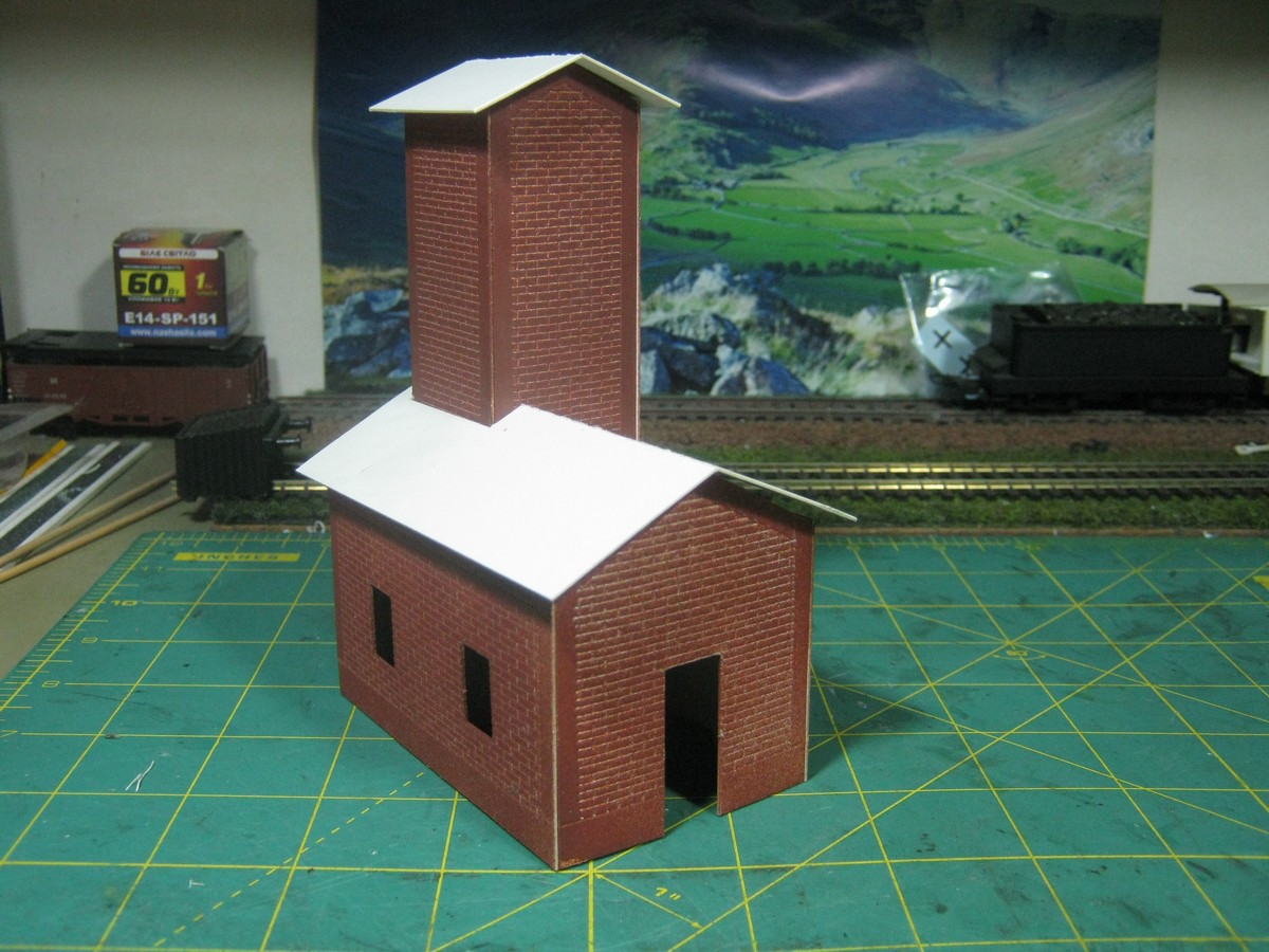

Повідомлень: 3237
Has thanked: 1278 times
Классная башня получается!
Весьма интересное решение при покраске :shock:

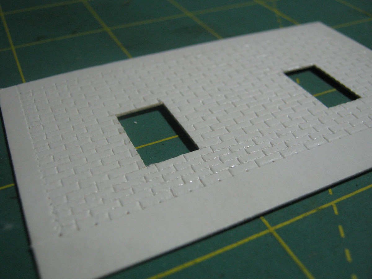

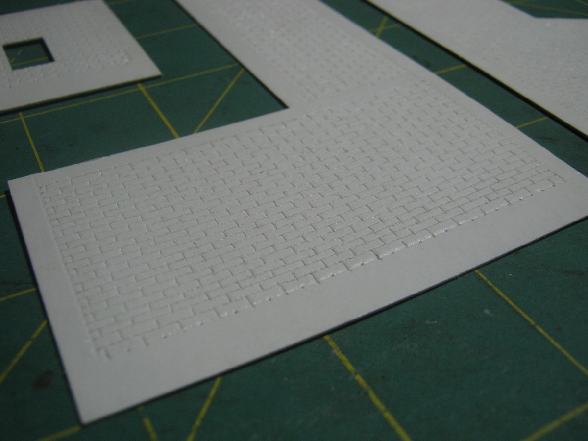

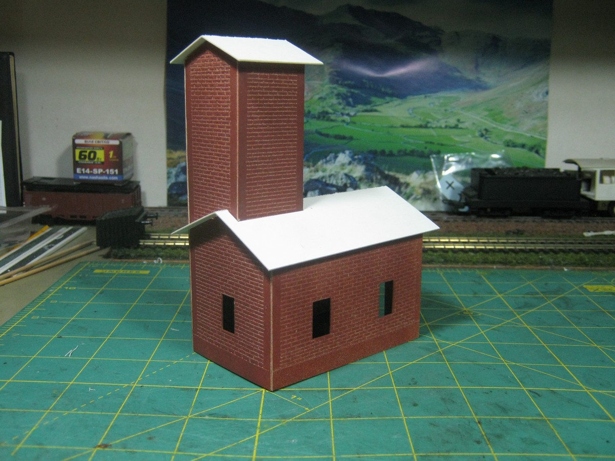

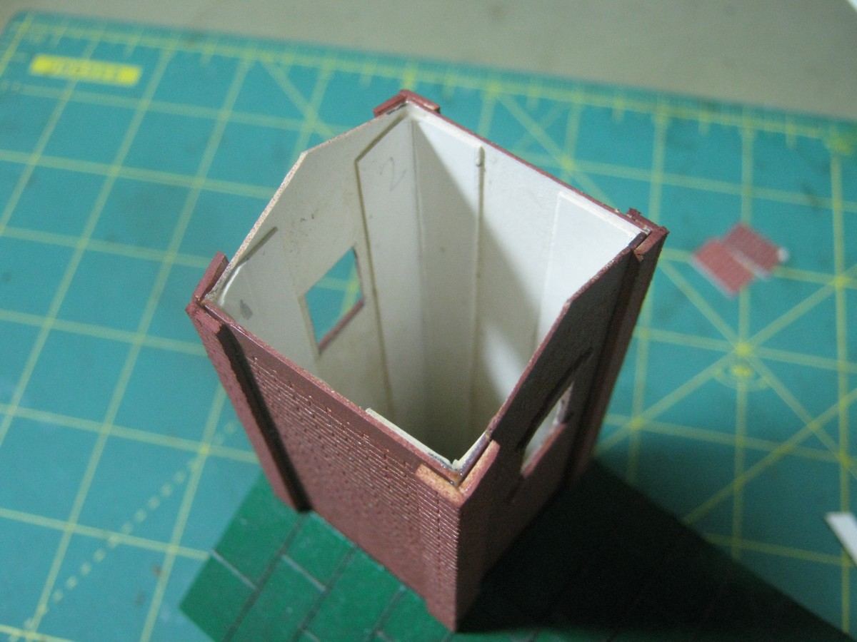

Немного поработал с объёмами.
Конечно не лазерная резка от Сергея Nef, так ведь и тема про бюджетную архитектуру...
Хорошо получается, возможно стоит и себе попробовать на макет собрать нечто, но более простенькое...

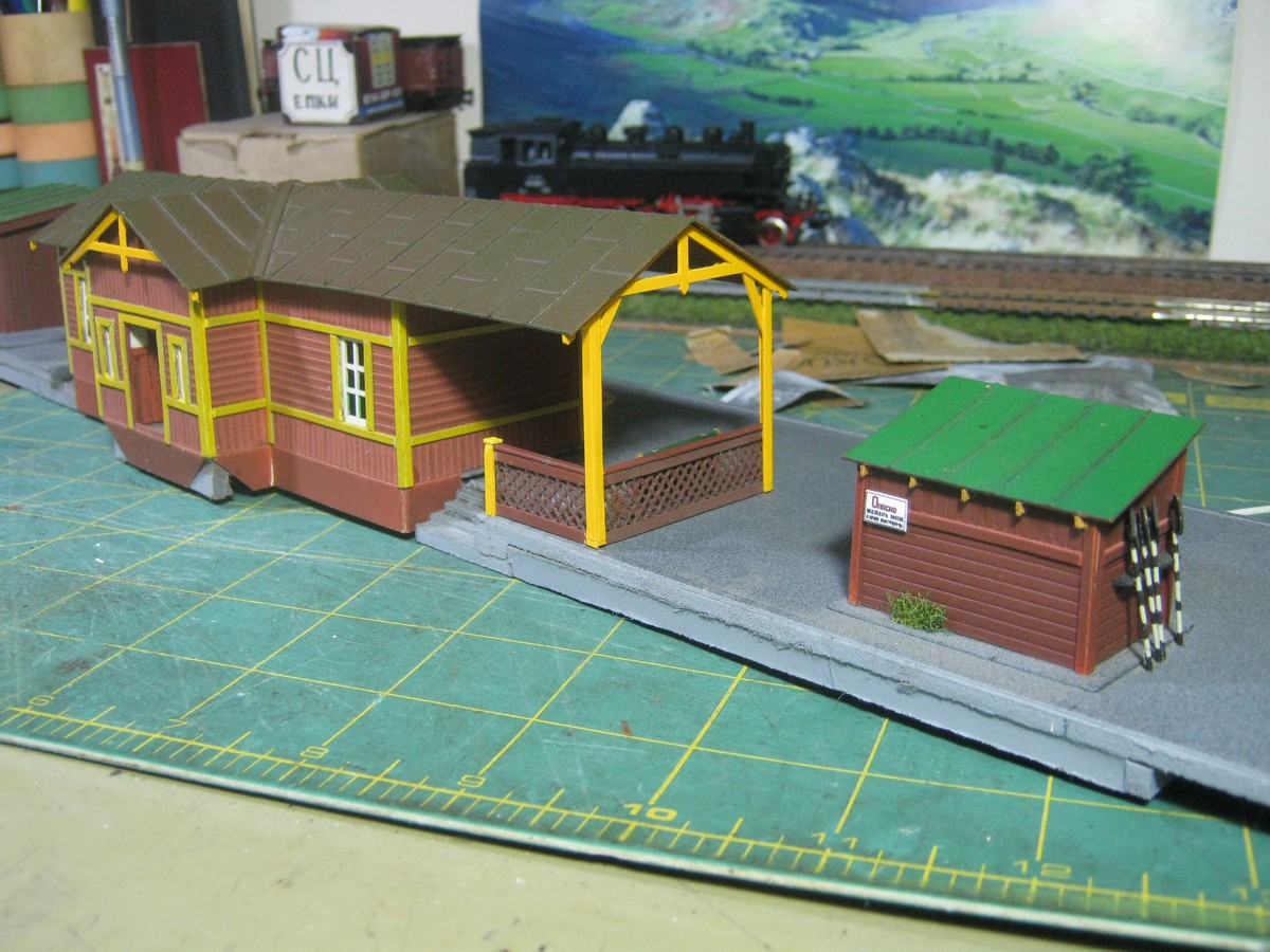

Мне тож понравилось такое сооружение.Мелкое и на макете полезное.
Хорошо получается у вас с картоном. :roll:
Stinky писав:Мне тож понравилось такое сооружение.Мелкое и на макете полезное.
а мне показалось что это пластик в этот раз
Я тоже так понял, что это пластик.

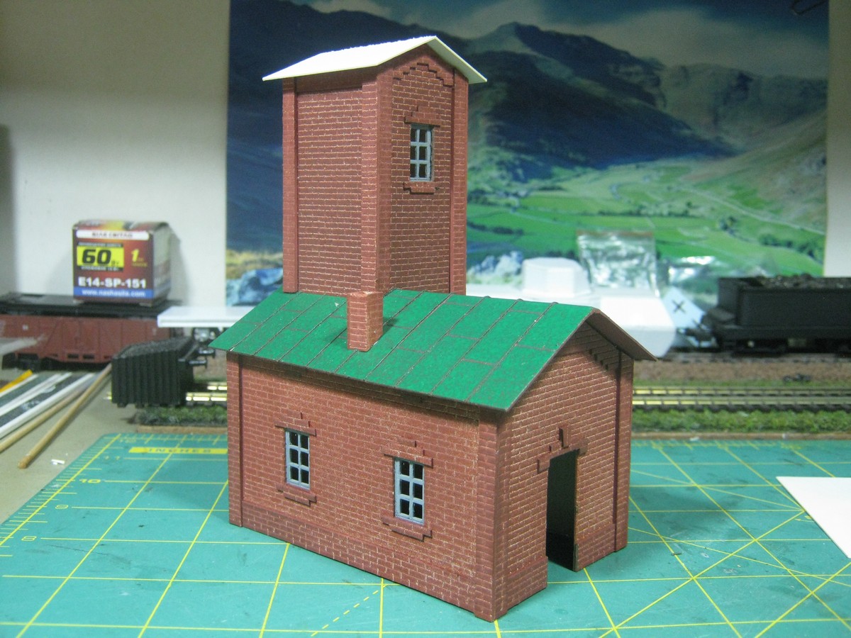

Модель традиционно выполняется в картоне. Прихожане смогут это проверить и подтвердить. А пока придётся просто поверить...
Состояние на данный момент.
youdmit писав:Модель традиционно выполняется в картоне.
просто внешняя сторона картона при разрисовке кирпича похожа ан пластик.
