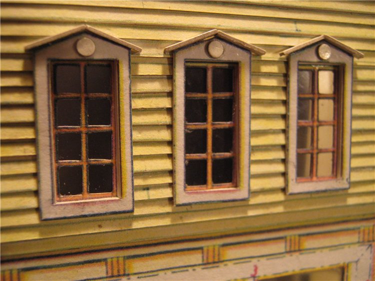

Очень симпатично.

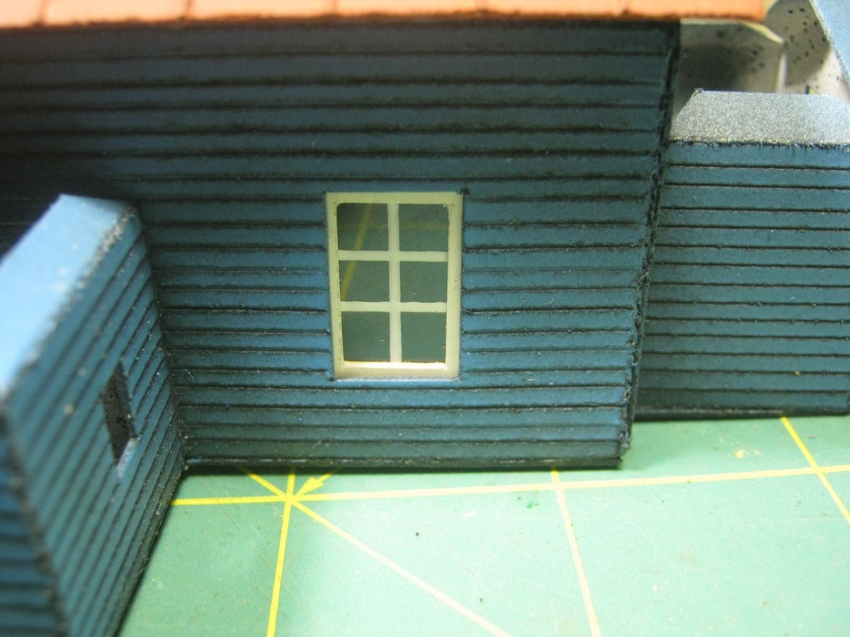

Расскажите, а как вы делаете окна? Меня смущают такие тонкие реечки...
И еще вопрос: а как вы их красили? Уже после сгиба и сборки?
(Это я намекаю на решение проблемы белого на сгибах...)

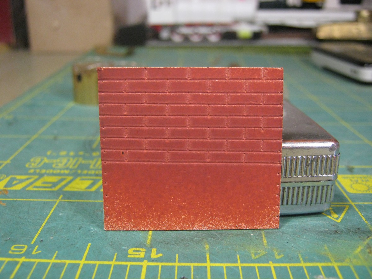

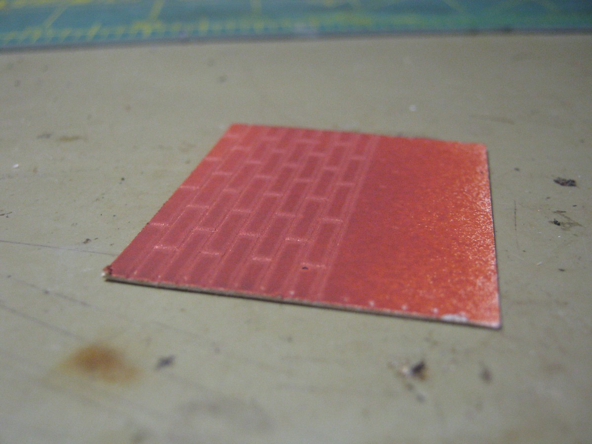

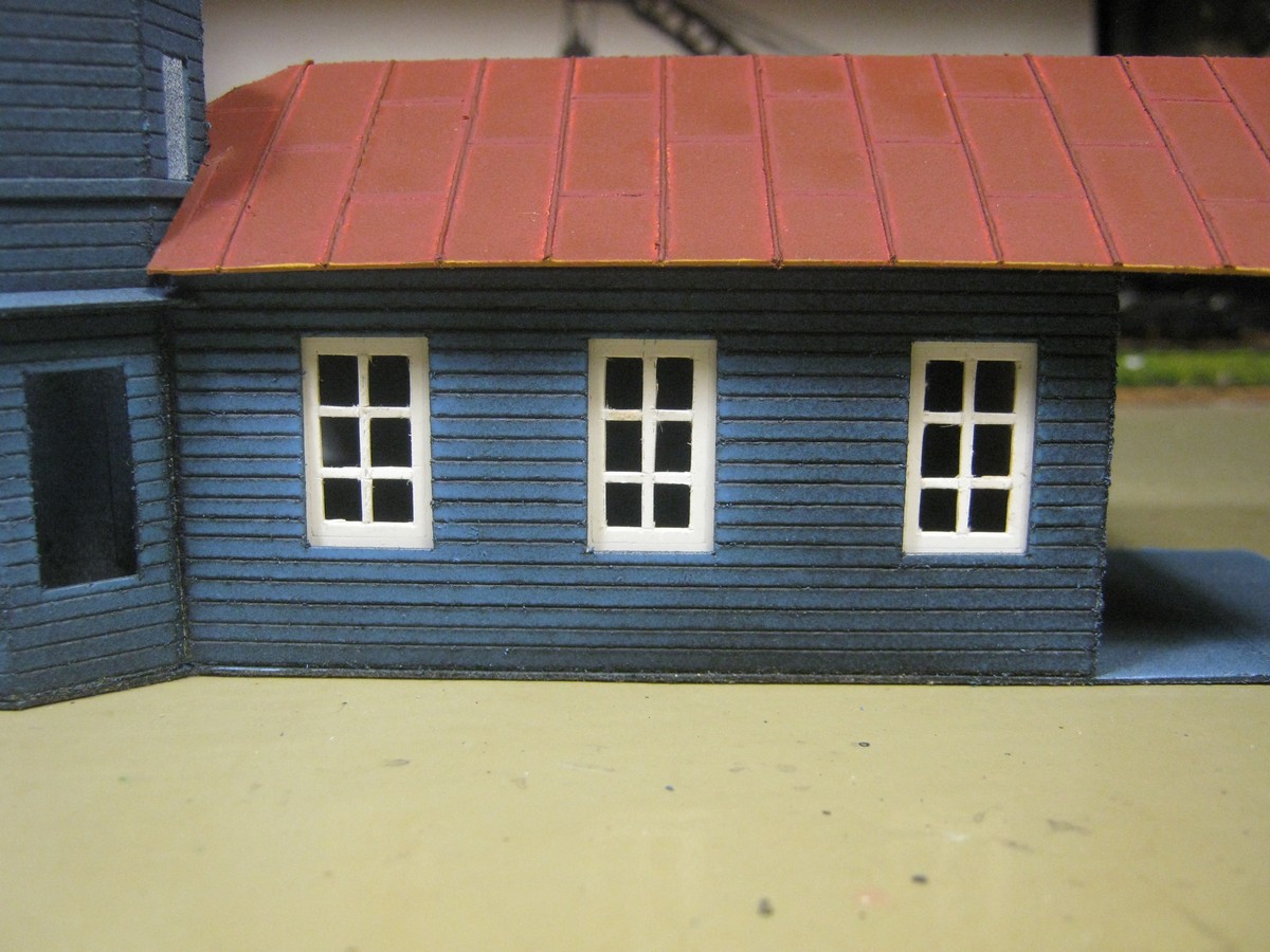

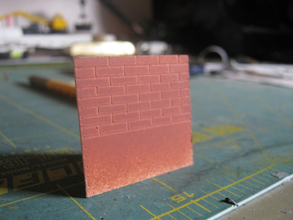

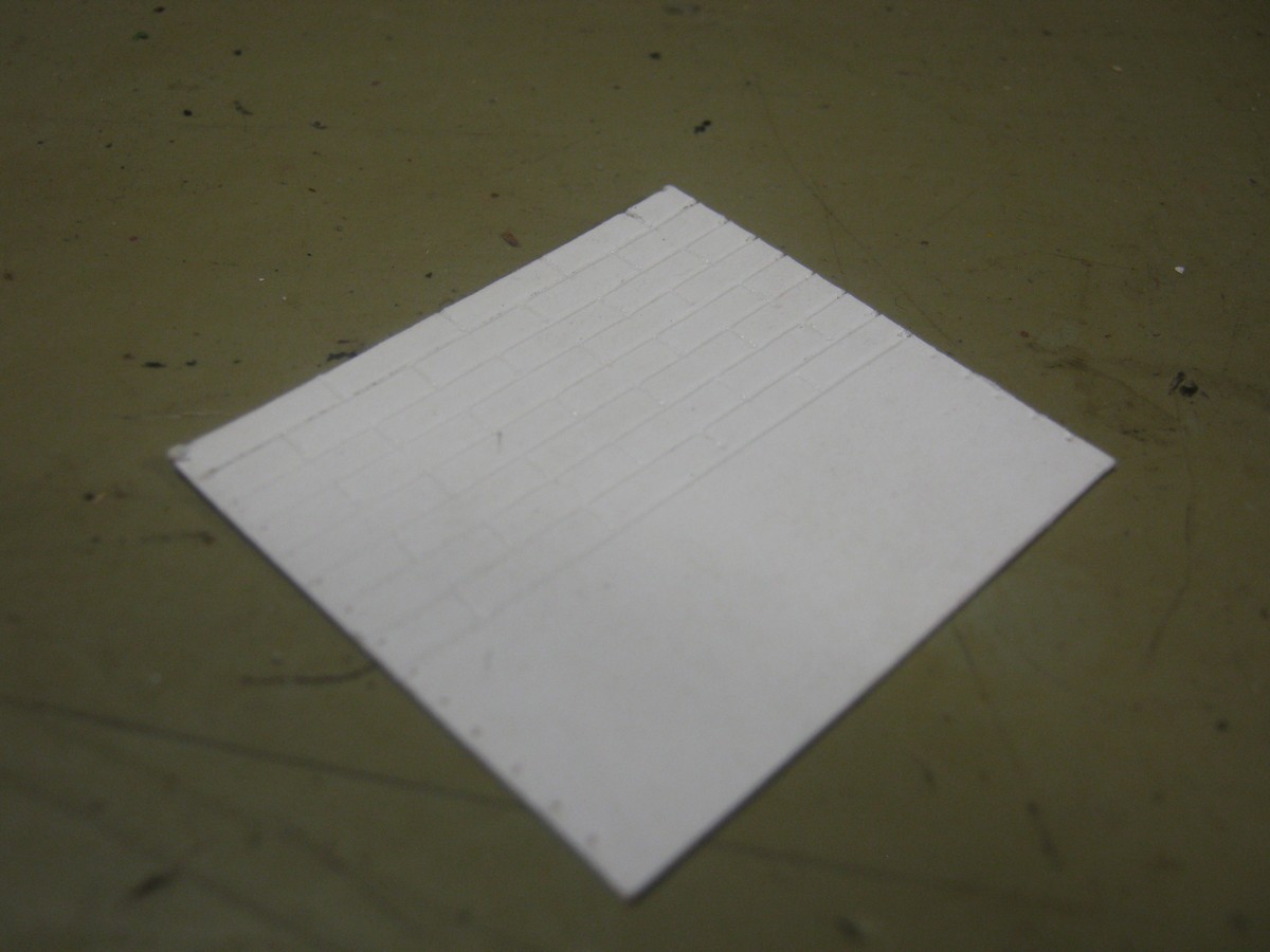

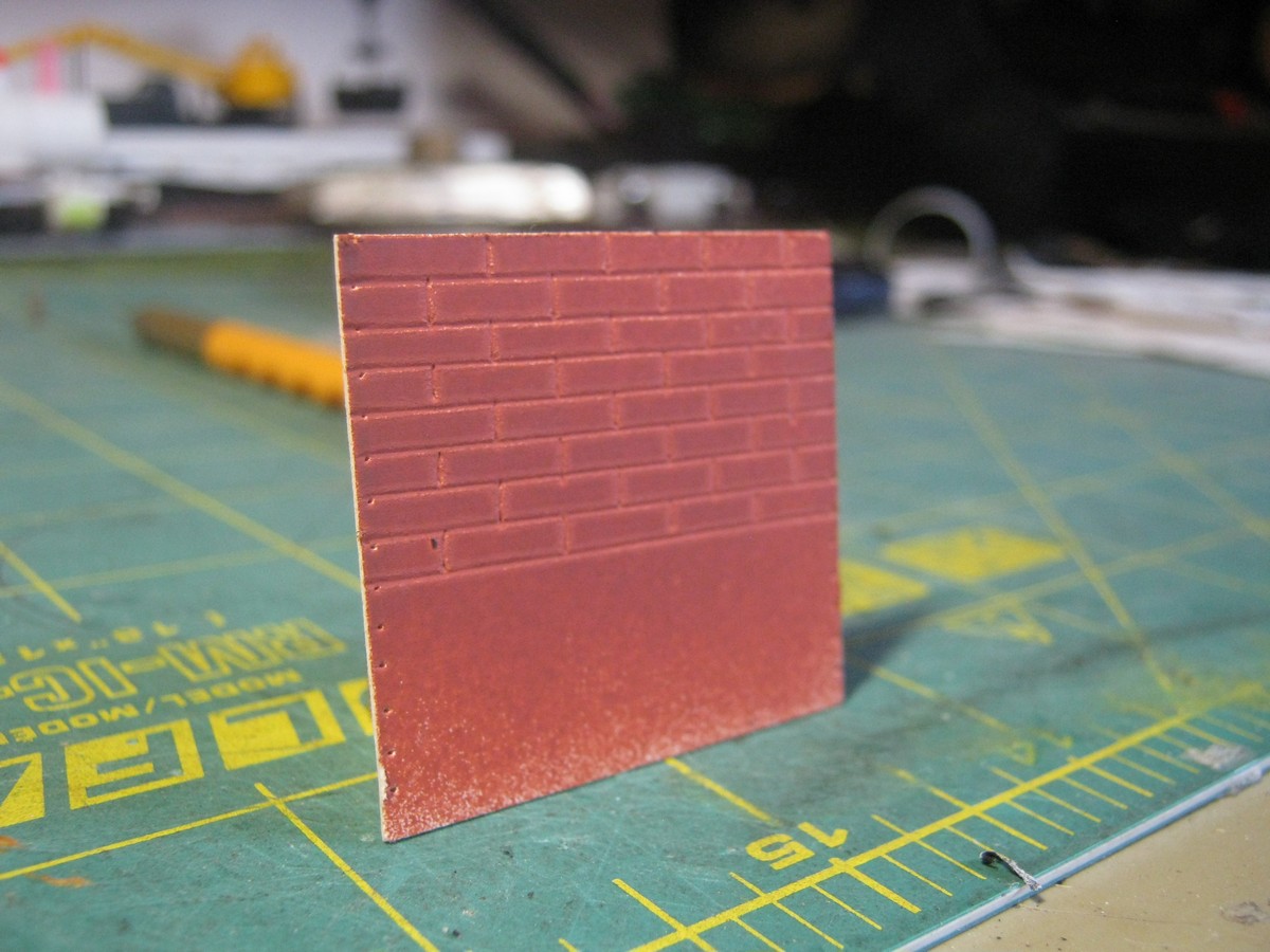

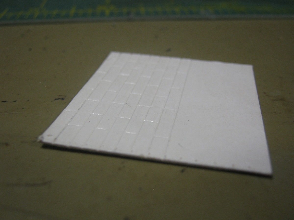

И после покраски красно-коричневым грунтом.
Структура картона в местах продавливания несколько нарушена и при умеренной одноразовой покраске краска выгодно подчеркивает эту разнородность именно на расшивке. Хорошо смотрится при разном освещении.

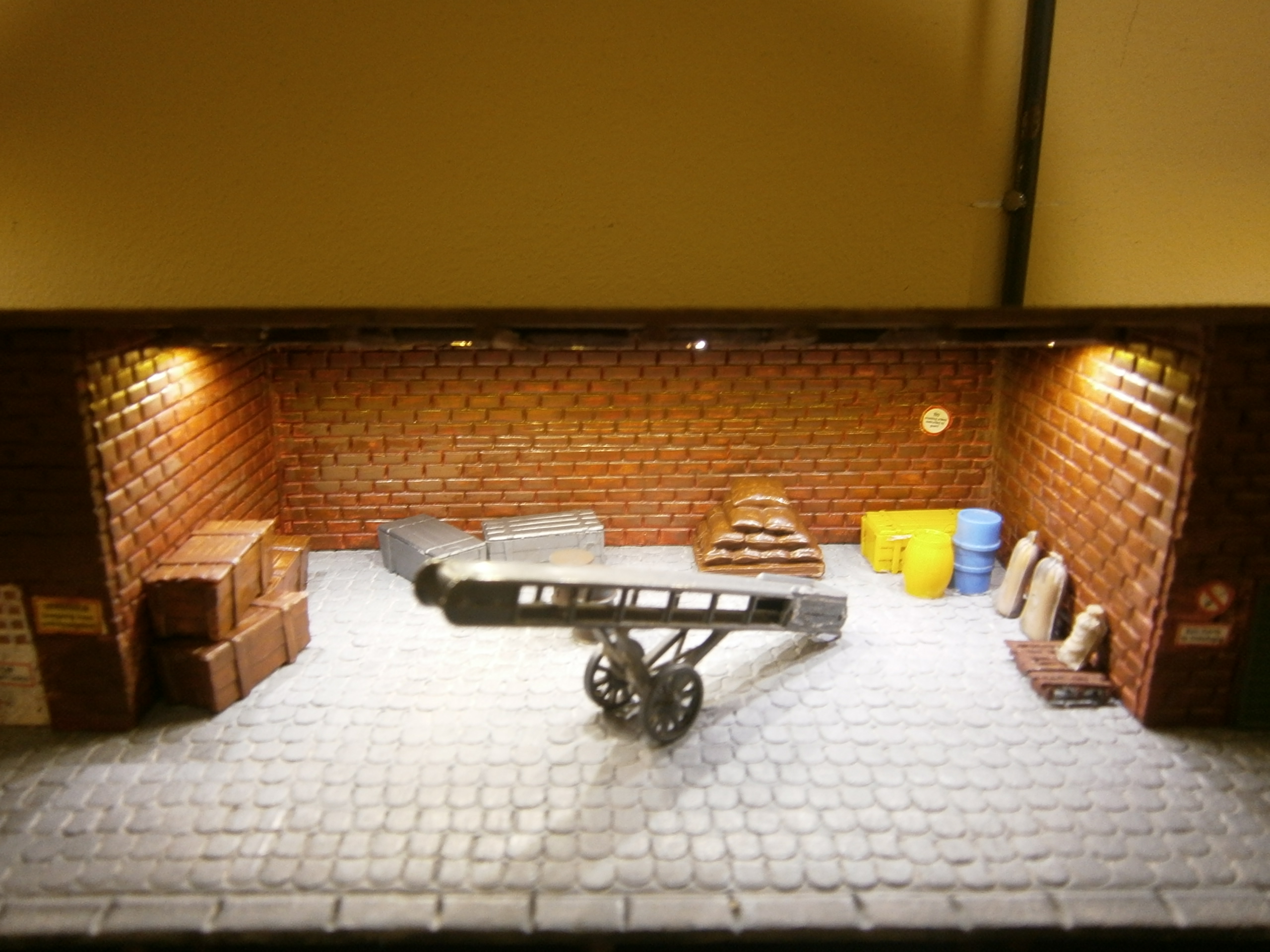

Та ні....Денис, я ж склад на діорамі робив з імітаціею цегляної кладкиSteinmeier то есть ты хочешь сказать что ту чудную брусчатку что ты делал для модулей
оказывается то была кирпичная кладка?![]()
- Повідомлень: 3413
- Has thanked: 2253 times
- Been thanked: 4407 times
Не треба нас дурити! Вiдмiнна кладка! Зразкова, майже...zizik писав:Правда і шви в мене криві вийшли...

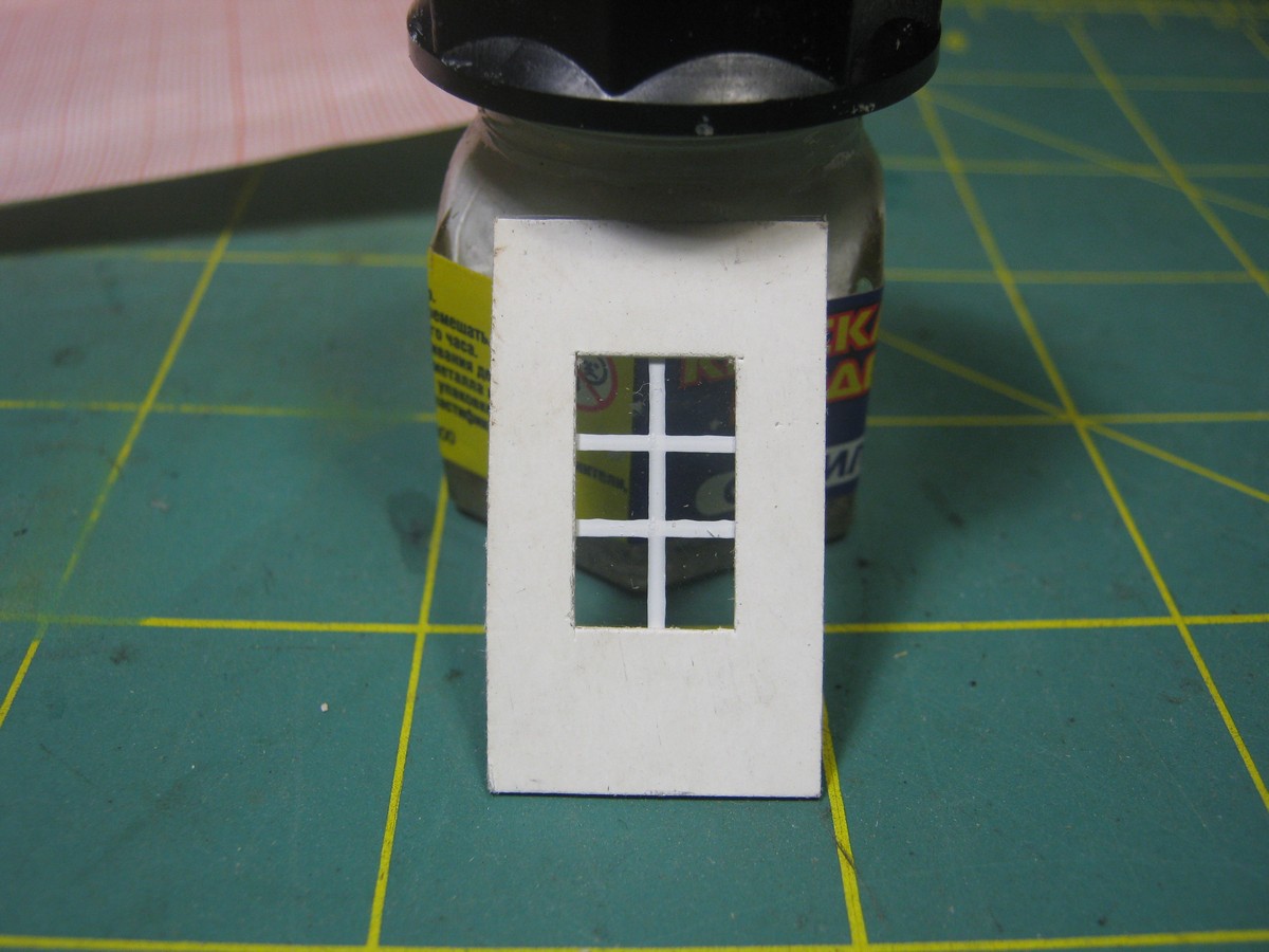

Огромное спасибо за видео.
Но все-таки пара вопросов:

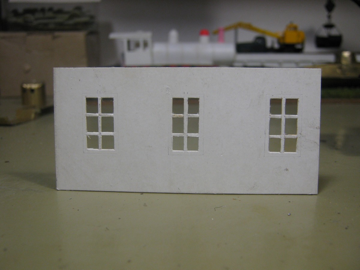

Вы вырезаете в итоге окно по размерам проема, так, чтобы оно вставлялось внутрь? Или есть смысл так и оставить его на листе большего размера и наклеить с тыльной стороны внахлест?
Я пытался вырезать мелкие детали из картона, они гнутся. Как с этим бороться?

Очень острый нож и прорезка на твердой поверхности.

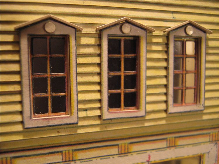

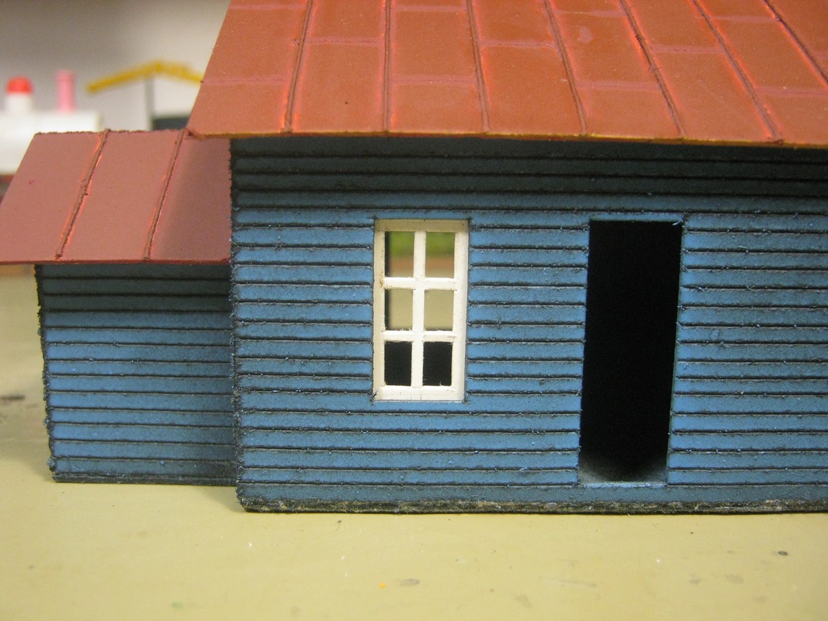

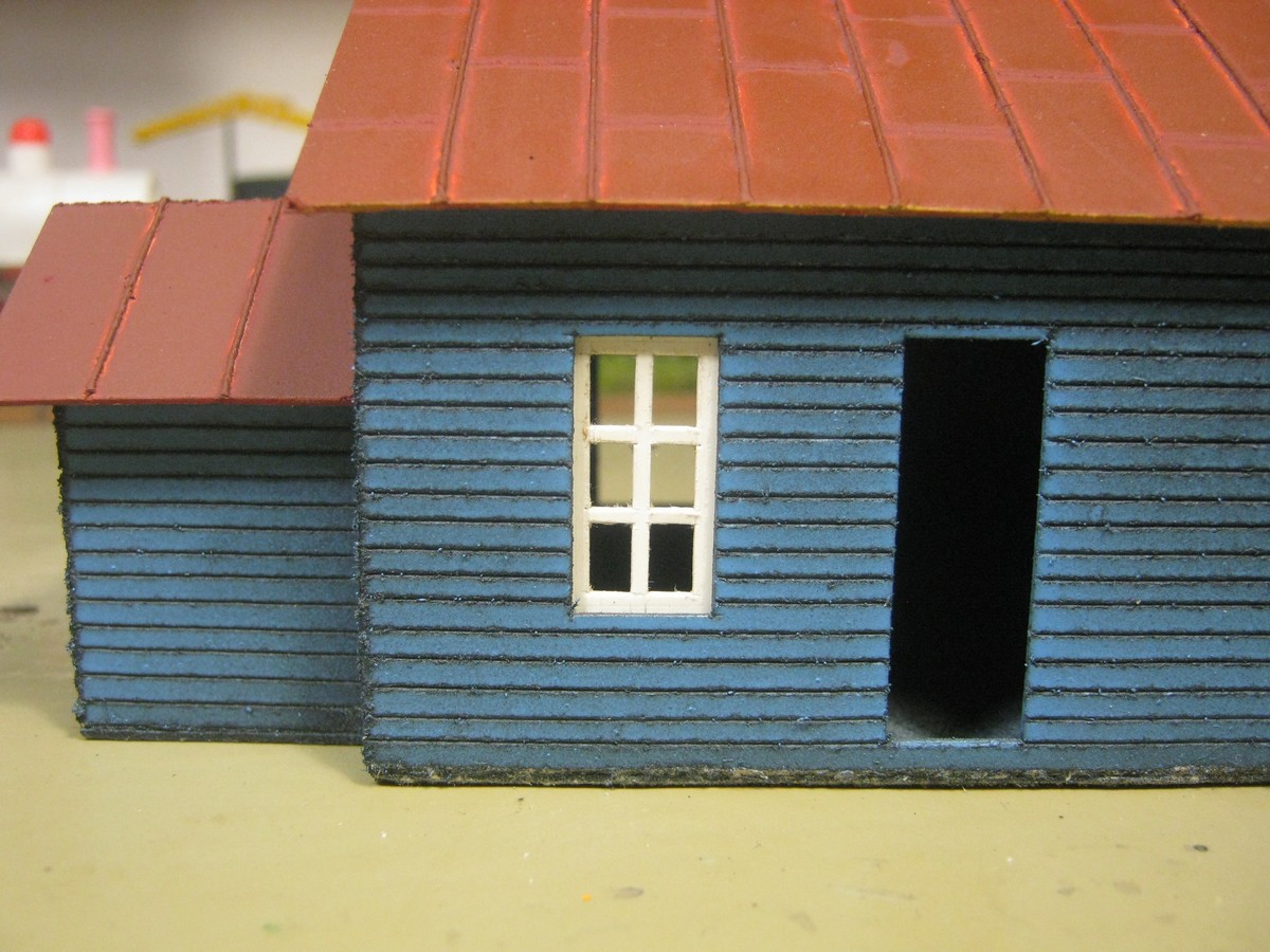

Не вижу смысла вырезать, чтобы вставлялось внутрь. Проще вырезать оконные проёмы на стене, а требуемый объём получить наклейкой внешних элементов. На этом здании, по неведомым мне сейчас мотивам, сначала почему-то удалил некоторые перемычки в окнах. Видимо, хотел внедрить нечто отечественное...T-1000 писав:Вы вырезаете в итоге окно по размерам проема, так, чтобы оно вставлялось внутрь? Или есть смысл так и оставить его на листе большего размера и наклеить с тыльной стороны внахлест?
В ряде случаев на окно требуется достаточно много деталей.

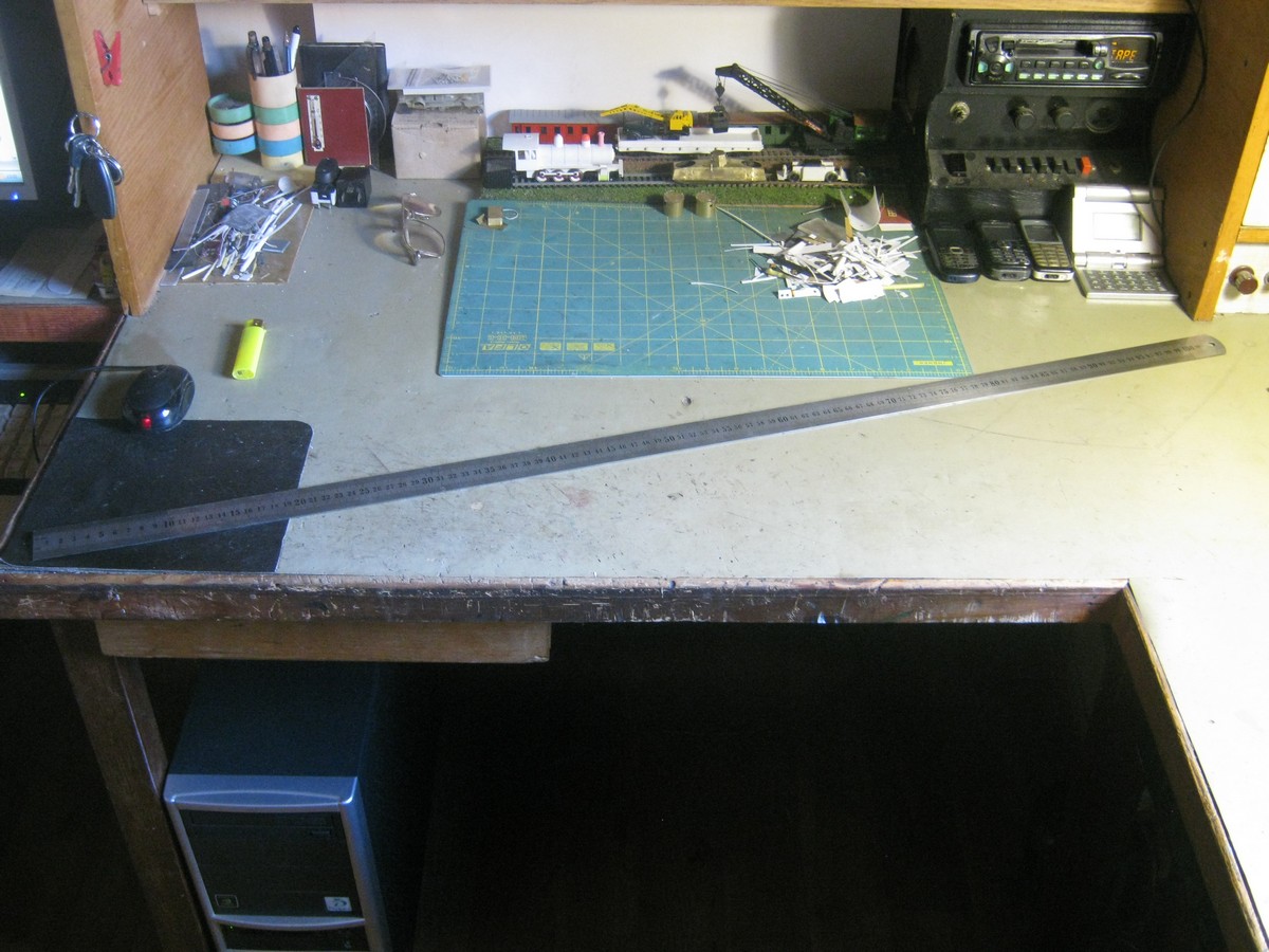

Вилен дал правильный совет. Могу только добавить, что на коврике для резки, чтобы детали не скользили и нож не тупился. На линию реза прикладываем металлическую линейку и достаточно сильно прижимаем. У меня, как правило, после заготовки партии окон заметно дрожат руки. Прижимать надо ОЧЕНЬ сильно.Arseny писав: Я пытался вырезать мелкие детали из картона, они гнутся. Как с этим бороться?
И ещё хочу заметить, что линейку надо брать подлиннее и пошире - немного неудобно разворачиваться на столе, но точность работы значительно повышается, такую линейку проще и легче удерживать от смещения. В особо ответственных случаях не ленюсь упражняться с метровой. Придаёт уверенности и руки после работы не дрожат...

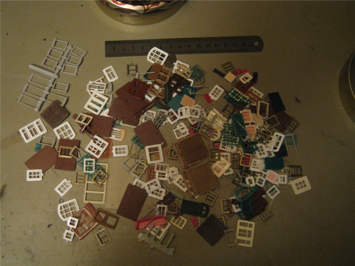

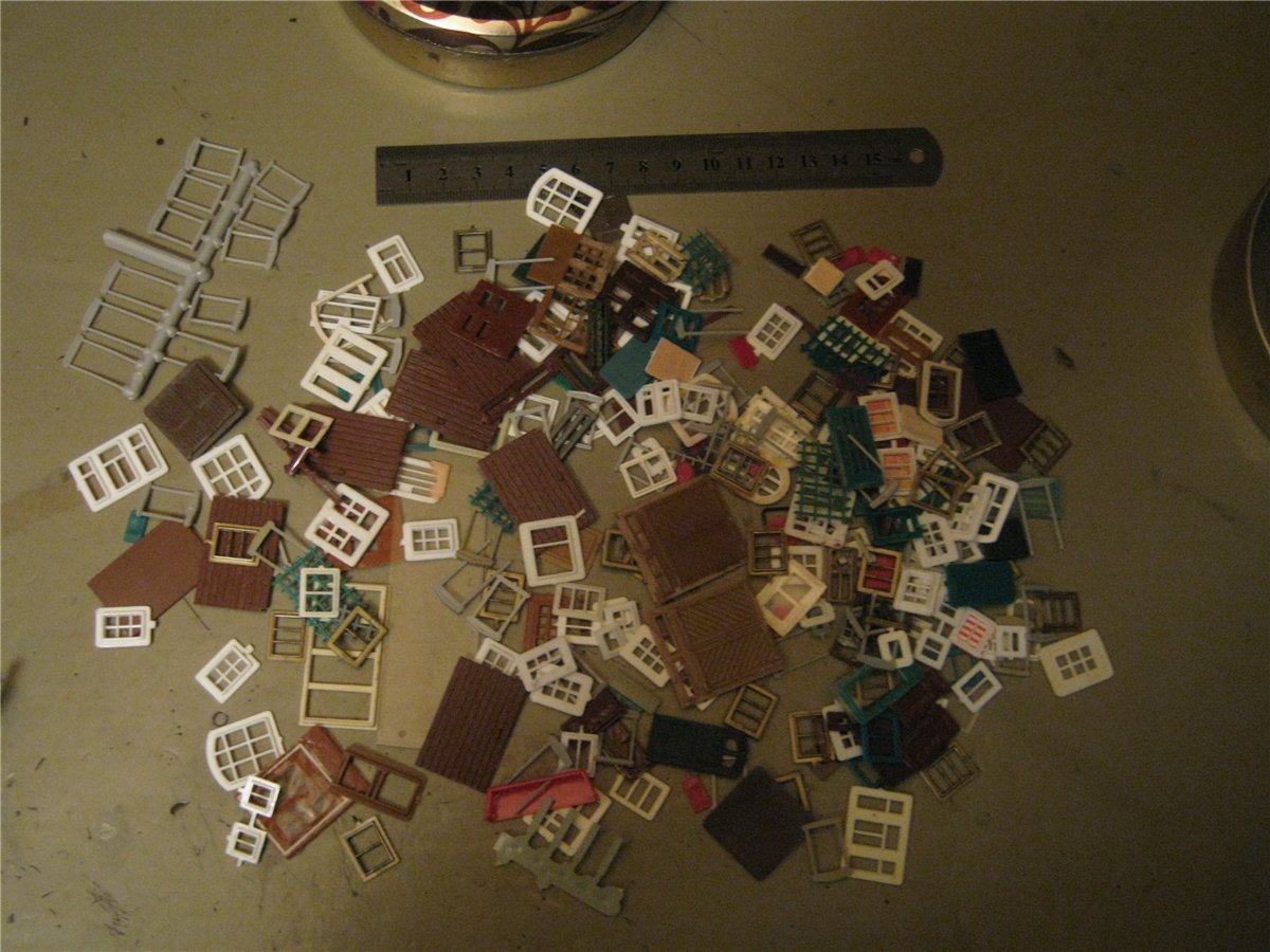

P.S. Наверное следует добавить, что задачу можно значительно упростить. Ведущие производители модельных зданий не стеснялись делать здания из картона с пластмассовыми деталями.
У меня тоже имеется приличный запас подобной фурнитуры. А изготовление подобных деталей - это уже, скорее, вопрос принципа.
Или ненужное упрямство...

Ого, скоко) Мне пока это не грозит, я макет начну как закончу все переделки.

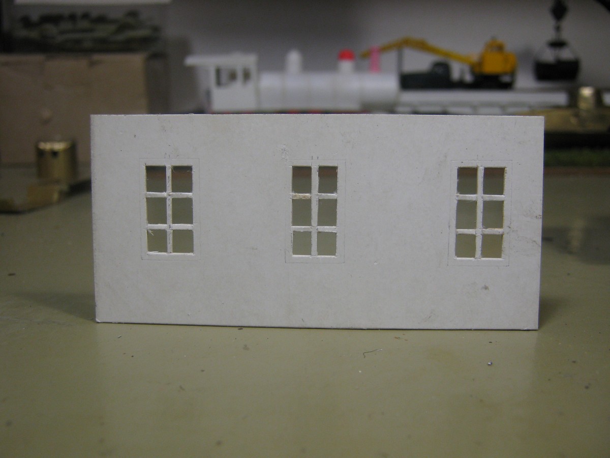

Сейчас не моделю вообще, но вот это http://oef.com.ua/viewtopic.php?p=8633#p8633 сподвигло вставить своё корявое слово...

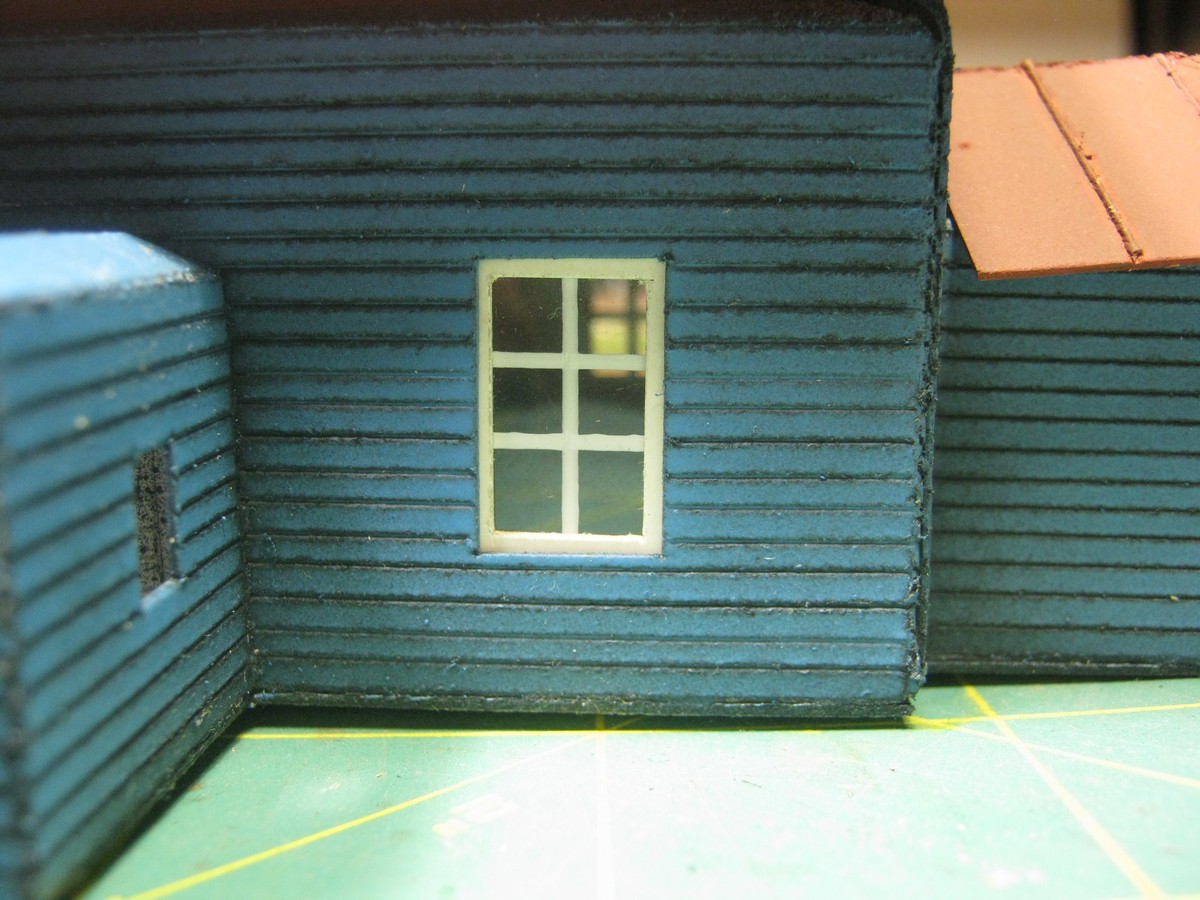

Прошу прощения за не особо изящные руки - у меня во дворе общего пользования из самосвала скинули песок и щебень и день провозился с тачкой, чтобы освободить проезд. Ребята, бывавшие у меня, знакомы со спецификой двора и знают, о чём речь.
Но видео не о песке и щебне, а об изготовлении окон на моделях зданий.
Это был мой первый в жизни эксперимент с подобной технологией.
А теперь работа над ошибками.
Как и Андрей- Afess , я рисовал окно с рамой. А вот изучение фотографий работ Андрея Баженова показало, что у него рам нет. Поэтому с ходу провёл второй тест. Уже без видео, но полагаю, что по фотографиям всё понятно. Считаю, что технология нормальная и вполне годится для нашего дела.
А тесты , всё-же, надо делать самому... В перекуре между ходками с тачкой...

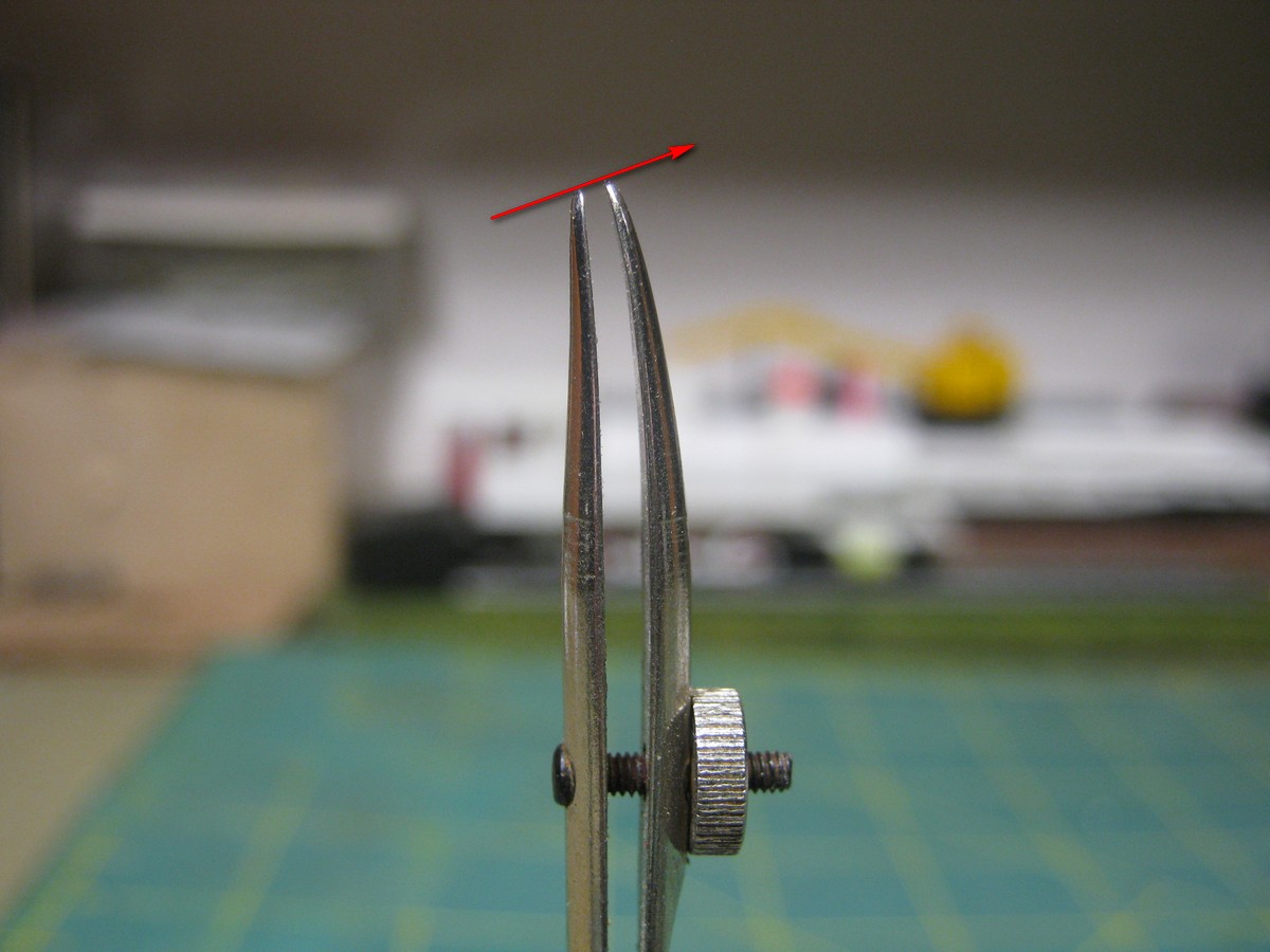

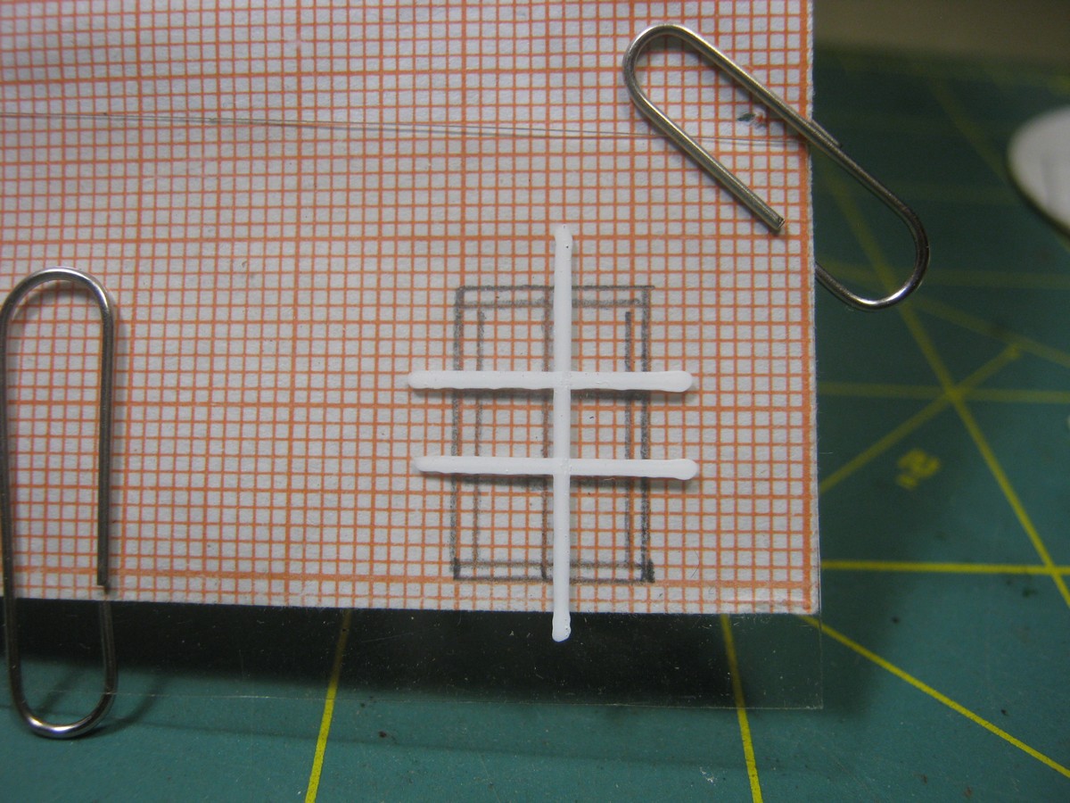

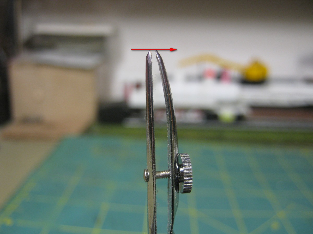

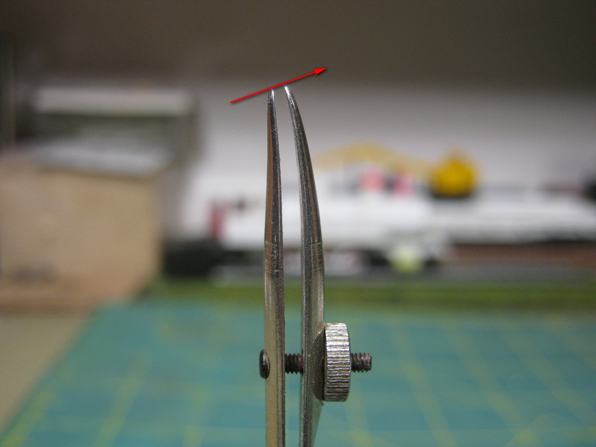

Это издержки современного образования. Поколение постарше знакомилось с черчением тушью в школе и закрепляло опыт в институте или техникуме.Afess писав:... просто я про этот прибор и назначение никогда не знал.
Рейсфедер.
Уже упоминал, что профессионалы очень придирчиво подходили к выбору этого инструмента и если уж он им, что называется, ложился в руку, то относились очень бережно. Рейсфедеры обычно шли в комплекте с готовальней и хороший, профессиональный набор по цене выходил на уровень двух месячных зарплат старшего инженера. Вместе с тем для школьников предлагались минимальные наборы стоимостью что-то вроде одного рубля. Рейсфедер из такого набора при желании тоже можно было довести до ума.
Из школьной готовальни периода СССР. Изготовлен из хорошего материала, хорошая чистота поверхности губок, но неправильное схождение . Именно таким я работал на видео и заметно, что были проблемы. Можно подточить и заполировать, но тогда нарушится покрытие.
Из китайской готовальни для школьников. Позаимствовал у внучки. О материале ничего не скажу. Схождение губок правильное - видно, что производитель занимался доводкой и причём достаточно грубо. Кроме того внутренняя поверхность губок имеет заусенцы, что при работе проявится в виде переменной толщины проводимой линии. Лечится полировкой.
Для того и пишу, фотографирую, снимаю видео, ЧТОБЫ СМОГ, а я бы тут возгордился до небес, что не напрасно уродуюсь...Afess писав:... ЮрСаныч, совсем перебор про меня ) то, что я не могу сделать, не значит, что все не могут ) руки у меня не оттудава.
P.S. Плёнку перед работой вымыть хотя бы с мылом и вытереть насухо.
