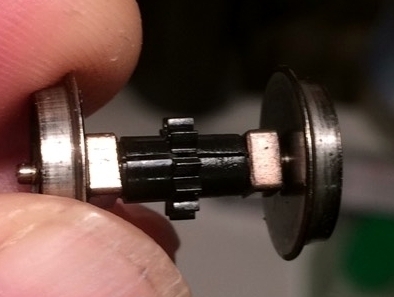

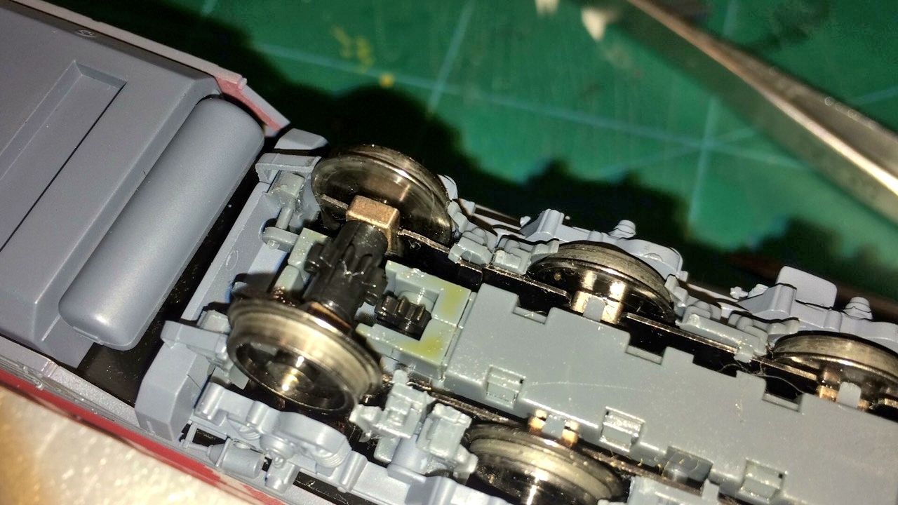

Таки это свершилось.На 6 году службы скоропостижно скончалась моя Брава Люся. :cry:
В то время как практически у всех владельцев данного лока это уже случилось,в моем
случае все было хорошо.Даже до недавнего времени лок ездил исправно.Но при очередных
покатушках он умир буквально на рельсах.Шесть лопнувших шестерен из шести.Джекпод. :roll:
Увы утопичная и унылая конструкция колпар(на полуосях) безнадежно устарела.И Брава
резко рухнула в моих глазах как производитель. :roll:

Stinky писав:На 6 году службы скоропостижно скончалась моя Брава Люся.
Соболезнования.
Stinky писав: утопичная и унылая конструкция колпар(на полуосях) безнадежно устарела.
Может и устарела, но не унылая и не утопичная. У меня есть американцы с этой конструкцией и модели незначительно младше меня... :roll: Всё работает и ничего не разваливается. 8-)
Просто прошли те времена, когда делались вещи предназначенные для длительной беспроблемной эксплуатации.
Стимуляция потребительского рынка, так сказать...
Повідомлень: 6370
Has thanked: 1574 times
Been thanked: 3414 times
Re: Какую "Людмилу" выбрать? Или сравнение Br132(232, ТЭ109) разных производителей
youdmit писав: У меня есть американцы с этой конструкцией и модели незначительно младше меня... :roll: Всё работает и ничего не разваливается. 8-)
Согласен.Есть свежий амер нового выпуска.Практически не ездил.Такой же конструктив колпар
и такие же качественные трещины шестерен. 8-)
Has thanked: 1166 times
Мдя... :( Феерично Brawa обос...лась с этим локомотивом. Насколько я понял, беда одна и та же - трещины в шестернях на колпарах. Остальное вроде бы живучее.

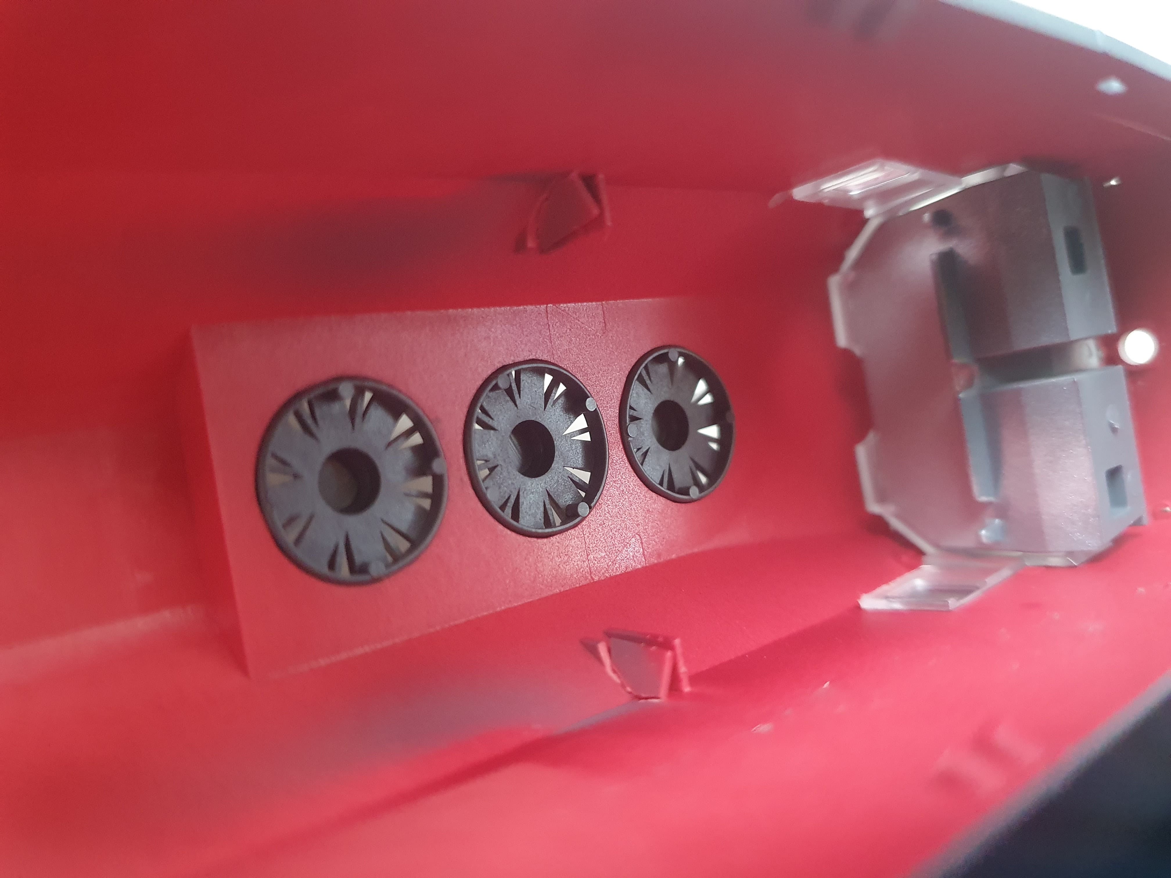

Всем привет! По просьбе трудящихся закидываю в эту тему рассказ о косяках Роковских "Людмил". Чтобы не быть голословным, расскажу о дефектах, с которыми столкнулся сам. Не знаю, возможно мне не очень везло с Роковскими "Людмилами" (имею тепловозы серий 132, 232, 142, 233), но, как говорится, что было, то было. Когда листал Роковские каталоги в 90-е - 2000-е, модели 132-х (232-х) выглядели в них более чем привлекательно и казалось, что лучше быть не может. С тех пор прошло много времени, пока подобные модели оказались в моей коллекции. Так что, сама по себе модель Роковской "Людмилы" не новая, по крайней мере, они были ещё в каталоге 1996/97. Внешне тепловозы выполнены неплохо. Единственная деталь, которая бросалась в глаза своей неестественностью - это узел крепления хвостовика сцепки на тележке. Внутренний корпус рамы тележки выдвинут вперёд в виде скошенного набалдашника, который проходит под метельник и служит основанием под шахту сцепки. При взгляде сбоку хорошо заметен и явно не украшает модель. В моделях "Людмил" от Brawa и нового Piko, данный узел выполнен куда аккуратнее и визуально практически не заметен. Второе, что не понравилось и вызвало некоторое недоумение - это не установленные на модель поручни боковых дверей кузова. Все поручни были аккуратно сложены в пакетик и их необходимо было установить самому. С помощью миниатюрного инструмента и увеличительного стекла всё было установлено без проблем, но я думаю, что это излишняя заморочка для владельца модели. Я понимаю, что самостоятельная установка тормозных шлангов, сцепок, поручней на кабинах - это номально, но поручней боковых дверей, это уже слишком. На "Людмилах" от нового Piko, например, все поручни (включая лобовые) установлены на модель и с ними не нужно париться. Здесь же можно упомянуть о таком дефекте, как несоответствие размеров отверстий в корпусе под передние поручни на кабинах. Хвостовики поручней в них либо не входят до конца, либо входят слишком свободно и болтаются. Это безобразие встречается практически на всех моделях. Ну и совсем свежий случай: устанавливаю передний боковой поручень на кабину, а хвостовики просто не входят в отверстия и всё! После снятия кузова обнаружилось, что отверстия просто не выштампованы до конца - они не сквозные! Пришлось брать тонкое сверло и аккуратно высверливать. Раз упомянул о снятии кузова, скажу, что у Роковских моделей сделать это довольно затруднительно, так как кузов крепится к раме на защёлках. Да, это просто и, возможно, для практикующих коллекционеров, у кого набита рука, нормально. Но лично мне такая система не нравится и очередное снятие кузова (шкурки) происходит с матюками третьего разряда: после освобождения защёлок с одной стороны, пока открываешь на другой стороне - ранее открытые вновь защёлкиваются и так по нескольку раз. При открытии защёлок приходится отгибать боковые стенки кузова, что само по себе рисковано и не добавляет надёжности последнему - вдруг пойдёт трещина? Короче, со снятием кузова приходится немного намучиться. Наилучший способ крепления - на винтах или, как это сделано у Бравовских локомотивов - фиксация с помощью хвостовиков буферов. Плавно переходим к трещинам. Один раз пришлось столкнуться и с этим: при установке мелких деталей на новую модель были обнаружены трещины на метельнике, которые начинались от отверстий для установки тормозных шлангов и распространялись до буферных фонарей. Шокирующий дефект. Учитывая то, что модель ехала в штатной исправной упаковке и у меня не подвергалась ударам и падениям, происхождение трещин казалось вообще какой-то мистикой. В результате пришлось менять весь кузов. С тех пор, при получении новых моделей, очень тщательно осматриваю буферные фонари и метельники на отсутствие трещин, а тормозные шланги предпочитаю не устанавливать вообще. Промежутки между этими отверстиями и нижней кромкой метельника очень тонкие и всегда есть риск образования трещин при установке хвостовиков шлангов внатяг. Обдумываю вариант немного сточить эти хвостовики для уменшения натяга, но пока руки не доходят. Если говорить о кузовных деталях, то приходилось встречать дефект в виде световода выпавшего из корпуса буферного фонаря. Здесь ничего сложного - световод легко устанавливается на место, но для абсолютно новой модели - это слишком! Ну и на закуску главный перл: получаю очередную Роковскую "Людмилу", внешний осмотр даёт отличные результаты, надо попробовать на ход. Устанавливаю на рельсы, подаю напряжение и тут сюрприз: модель еле ползёт, а в корпусе слышны удары вращающегося приводного вала о другие детали. Снимаю кузов, так и есть: один из карданных валов выскочил головкой из корпуса шарнира. Пытаюсь водворить обратно вал в шарнир, а он до конца не входит - слишком короткий! Снимаю корпус шарнира вместе с валом и червячной шестернёй и обнаруживаю, что червяк на своём месте, а корпус шарнира (вилка) сдвинут по валу и оттого головка карданного вала не входит в него. Пришлось садить всю эту конструкцию на оправку и аккуратно сдвигать корпус шарнира по валу на несколько миллиметров. Попутно замечаю, что один из боковых токосъёмников тележки просто выпал из своего посадочного места. Осматриваю узел: токосъёмник без повреждений, защёлка есть, но она просто не защёлкнута! Устанавливаю всё на место, проверяю на остальных тележках. После сборки модель действительно поехала как новая! Повторюсь ещё раз: речь шла не о модели б/у, купленной с рук, а о совершенно новой, только с фабрики и такое количество дефектов никак не красит производителя. Также, приходилось слышать нелестные отзывы об отвратном качестве новых Роковских "Людмил" последних лет выпуска от своих коллег. В частности, были нарекания от практикующих моделистов на маленький ресурс бандажей колёсных пар. Из-за некачественного металла, при езде по макету изнашиваются очень быстро. Хотелось бы, чтобы сотрудники фирмы ROCO обратили внимание на качество материалов, из которых изготавливаются модели и, особенно, на качество самой сборки! Ну а нашему брату коллекционеру остаётся посоветовать держать инструмент наготове и с особой тщательностью осматривать и проверять новые модели от ROCO - могут быть сюрпризы.

Да как бы не велика печаль, шестеренки поменять и все. Если что у меня Трикс.
Повідомлень: 6370
Женя Харьков писав:Да как бы не велика печаль, шестеренки поменять и все. Если что у меня Трикс.
Таки да.Шестерни сменил и с глаз долой.Теперь у меня Пико и Марклин.Если что... 8-)

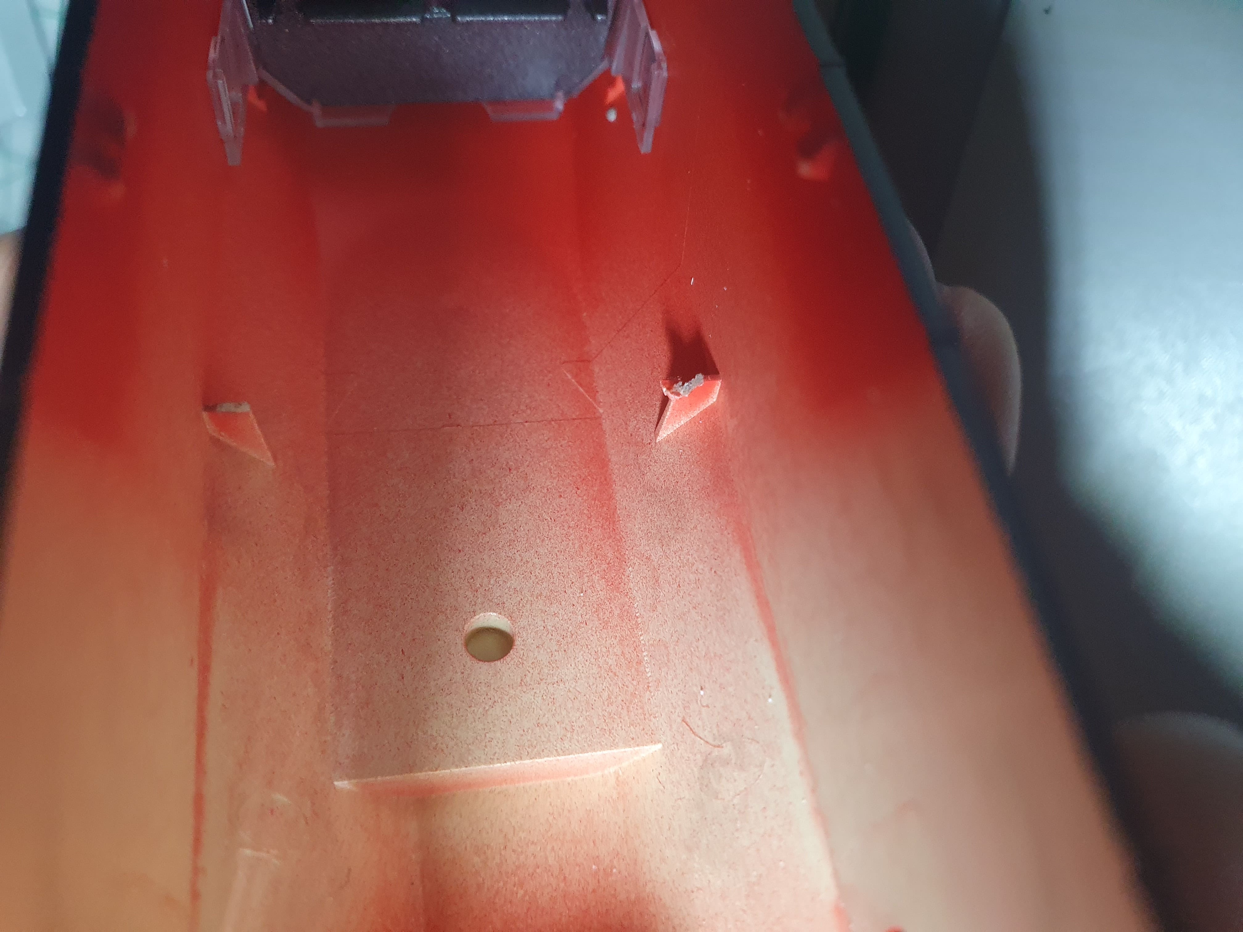

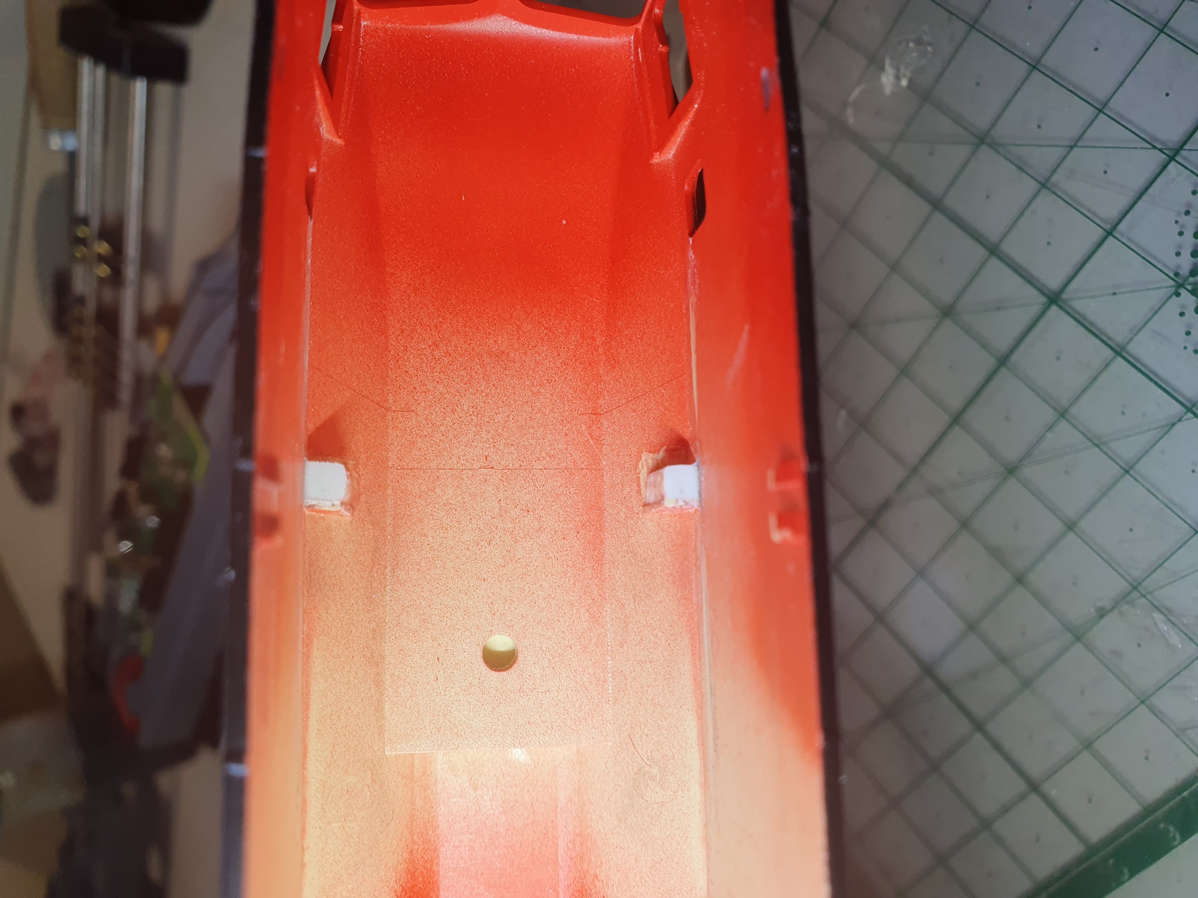

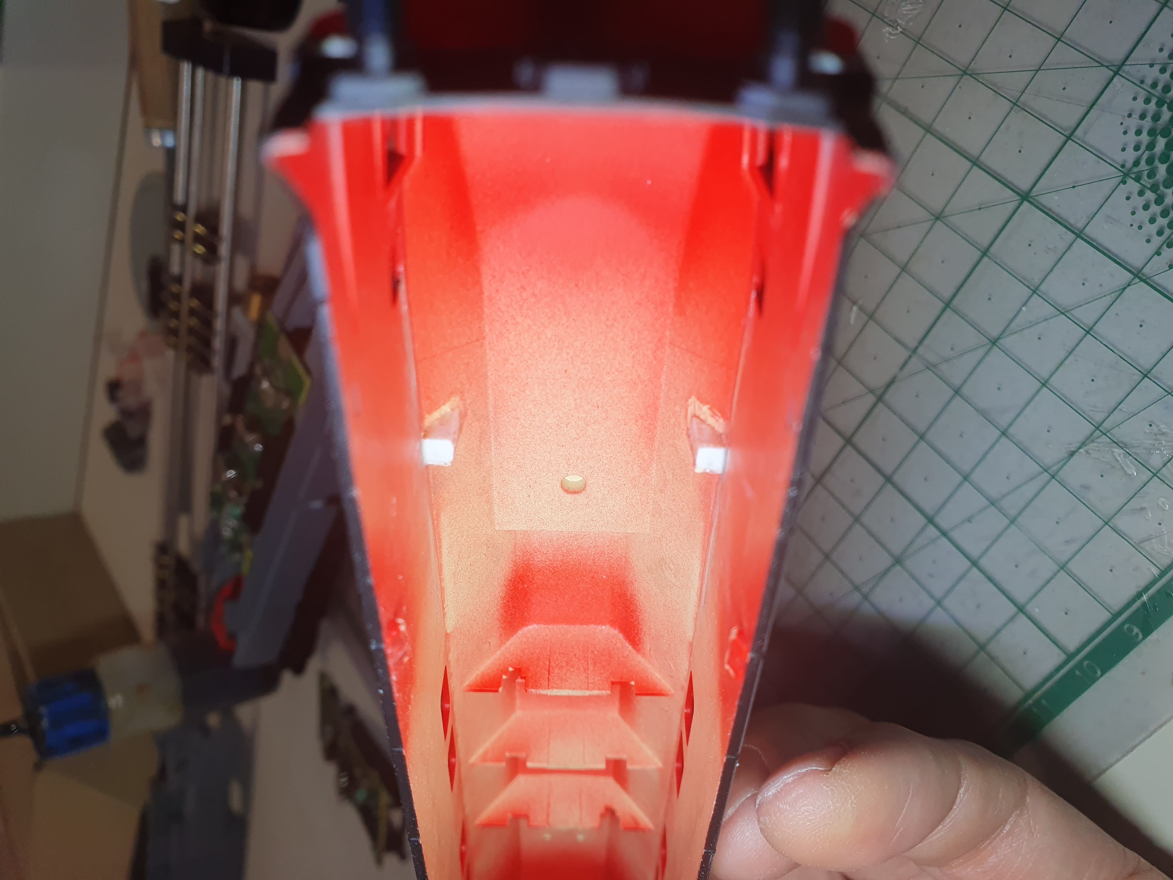

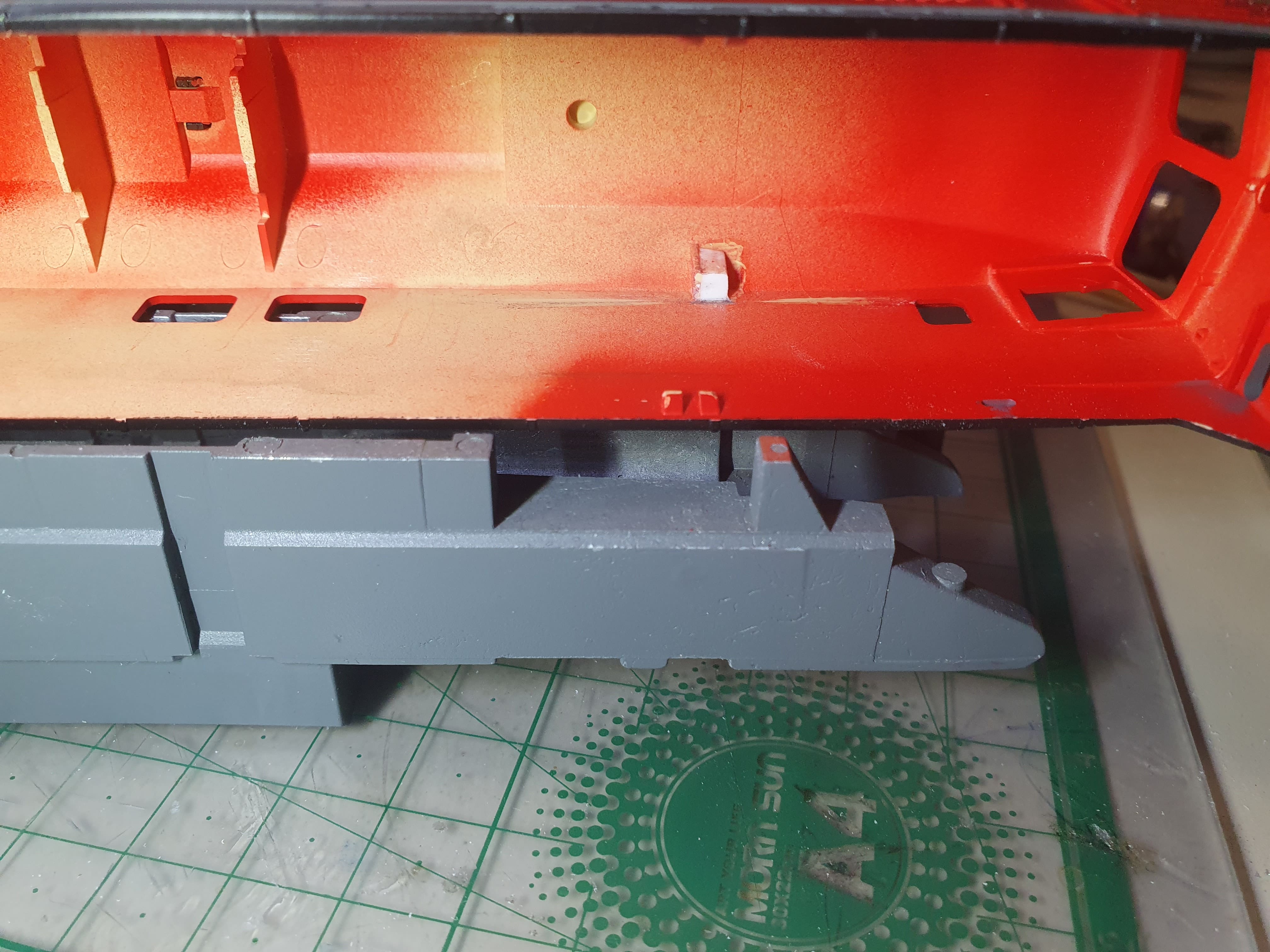

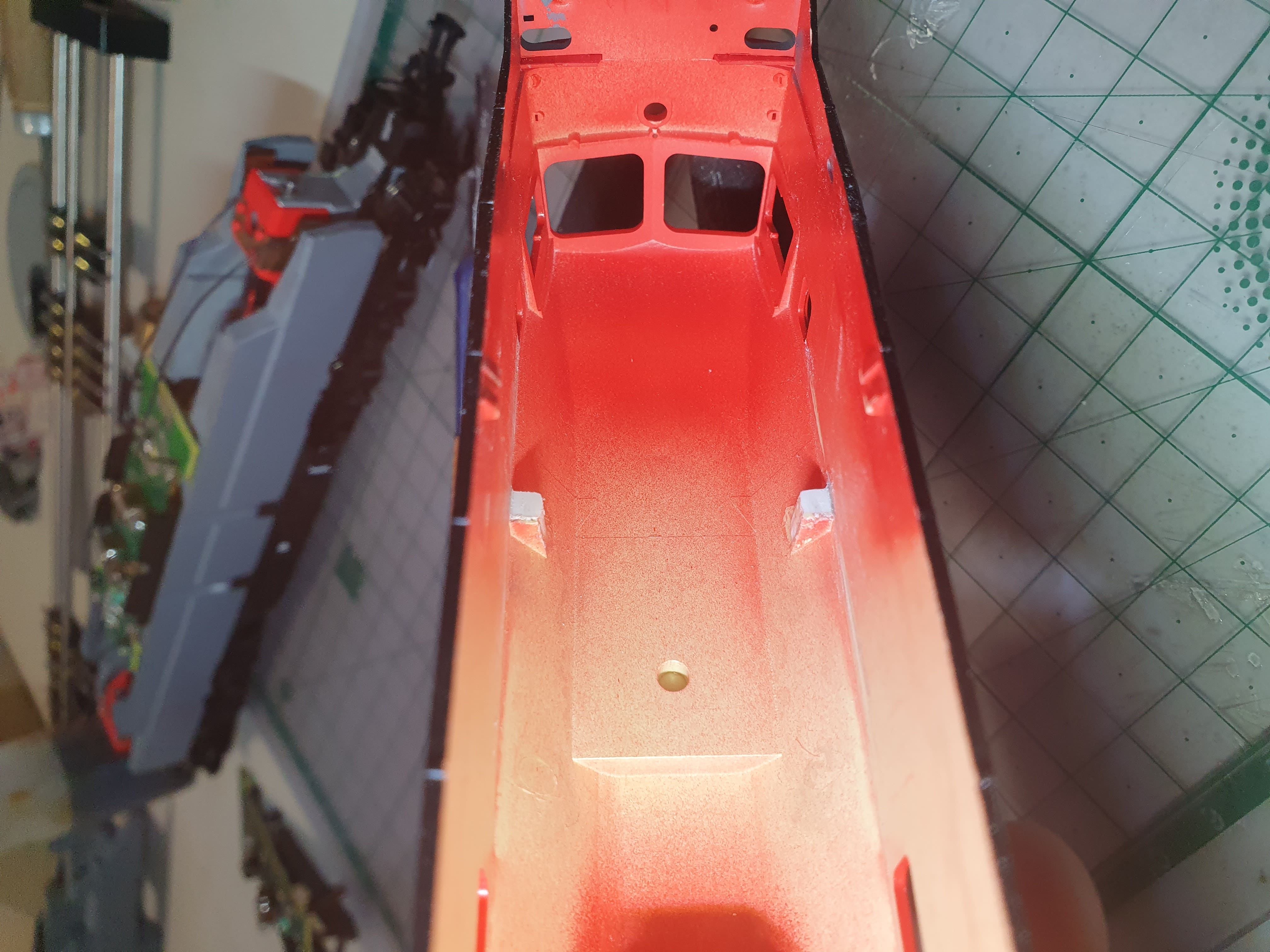

У Roco Люсєк є одна болячка - опори корпуса, що обмежують корпус по висоті. Чомусь їх зробили дуже тоненькими, плюс пони лягають не на всю довжину, а "чепляються" кінчиком.
Як ітог - ці кріплення виходядь з ладу навіть при транспортуванні поштою (там точно не піклуються про обережність), невдало кинули коробку і все - кріплення відламані.
Надмірне натискання на корпус при збиранні також призводить до руйнування опор.
Майже всі мої Roco Людміли із такими пошкодженнями добирались до мене.

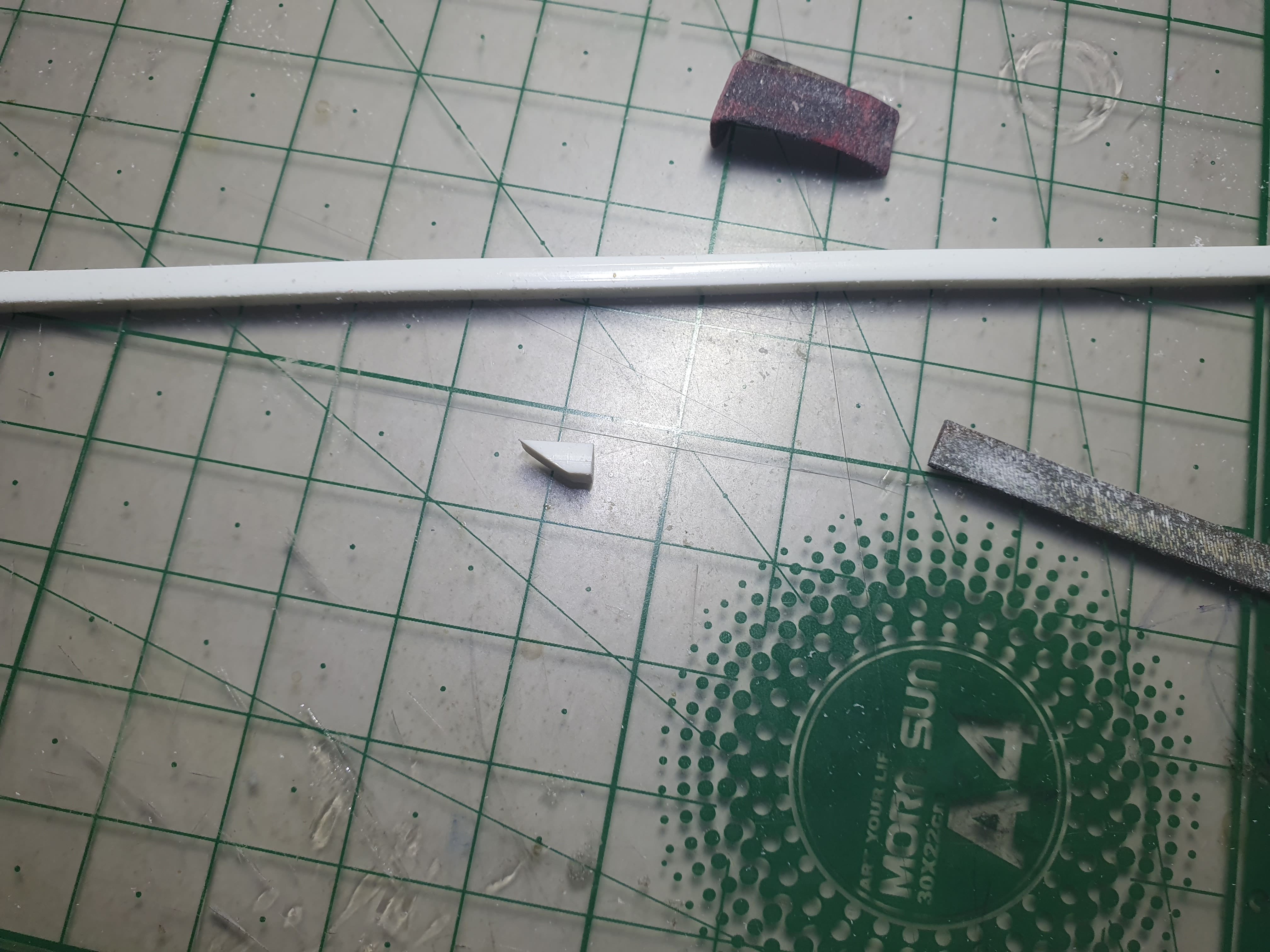

Ремонт/доробка не складна. Вирізаються додаткові опори з квадратного профіля.
Опора стає надійною і корпус закривається впевнено.
Є ще один прикол із цією опорою - в нових рамах вирізали мусце під динамік. Якщо цю раму використовувати без динаміка або без стакана-заглушки, обора взагалі не торкається рами і корпус "падає".
