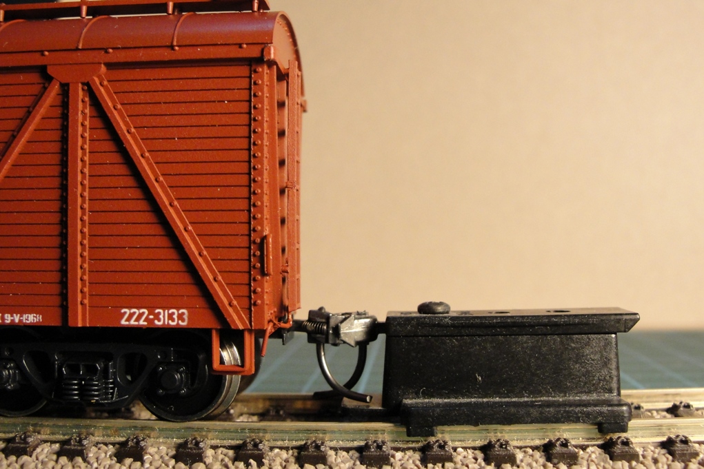

Afess писав:а вот интересно: сцепки имитирующие СА-3. реально ли с ними катать? вижу есть у Роко такие сцепки, но дорого. и вижу продаются у русских умельцев для нем-шахты. только как они себя поведу?. никто не сталкивался с этим вопросом? Хотя видел и тут на форуме переделки.
Есть парочка таких СА-3 под НЕМ шахту.Сцепление получается жесткого типа,поэтому желательно
динамический механизЬм.Единственный недостаток сцепление\расцепление только ручное,путем
приподнимания вагона.Про неэстетически странный вид я вообще промолчу. Катать составы можно.

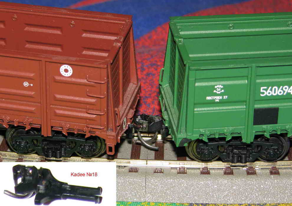

По-моему, это напрочь "рубит" саму идею использовать эти СА3 на макете. Я знаю, что некоторые моделисты используют Kadee. Фото из сети:
Выглядит достаточно похоже на СА3, но функциональность получше. Но по моим наблюдениям, Kadee более "капризна" к радиусам и перепадам высот на макете, чем накидная петля (сужу по американскому ПС). Еще нюанс - прочность. Достаточно чтобы вагон покатился и несильно стукнулся сцепкой о посторонний предмет, чтобы вылетела пружинка... Потому продолжаю использовать "накидуху" - дешево, сердито и надежно.

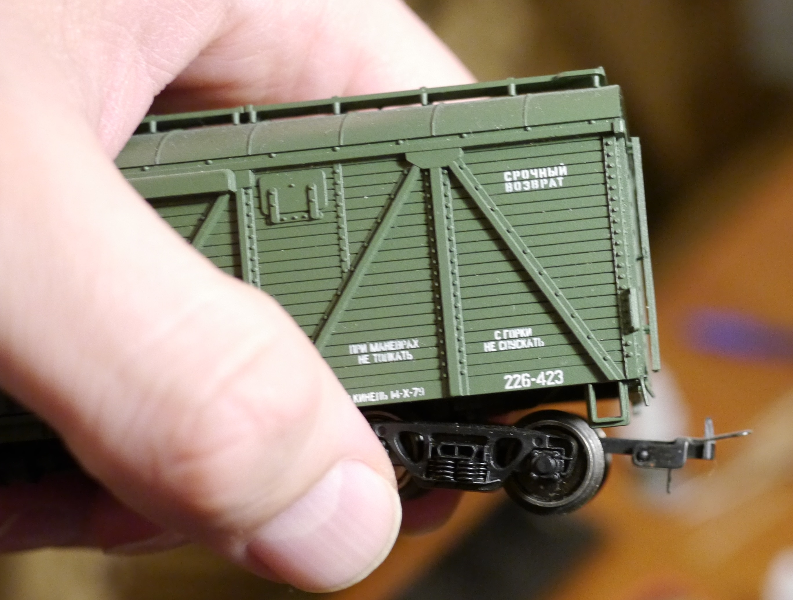

Afess писав: можно ли в места воткнуть советских вагонов где должны быть сцепки или лучше снизу их сделать?
Андрей, чаще всего цепляют к телеге, чтобы сцепка поворачивалась в кривых вместе с ней. В районе розетки автосцепки крепить можно, но опять же - надо убедится, что в кривой такая сцепка не выкинет соседний вагон. Она должна быть подвижной.

У Роко есть динамический механизм что и позволяет поставить сцепку на раме а не на телеге. И это требует большого выреза в метельнике.
Для прохождения радиуса R2 сцепка должна быть на телеге, или должен быть динамический механизм. Но при использовании накидной петли с динамикой будет выдавливать вагоны на радиусах при толкании и при движении состава на спуске по кривым.
Лучшим вариантом для СЖД при небольших радиусах будет накидная петля на тележке.

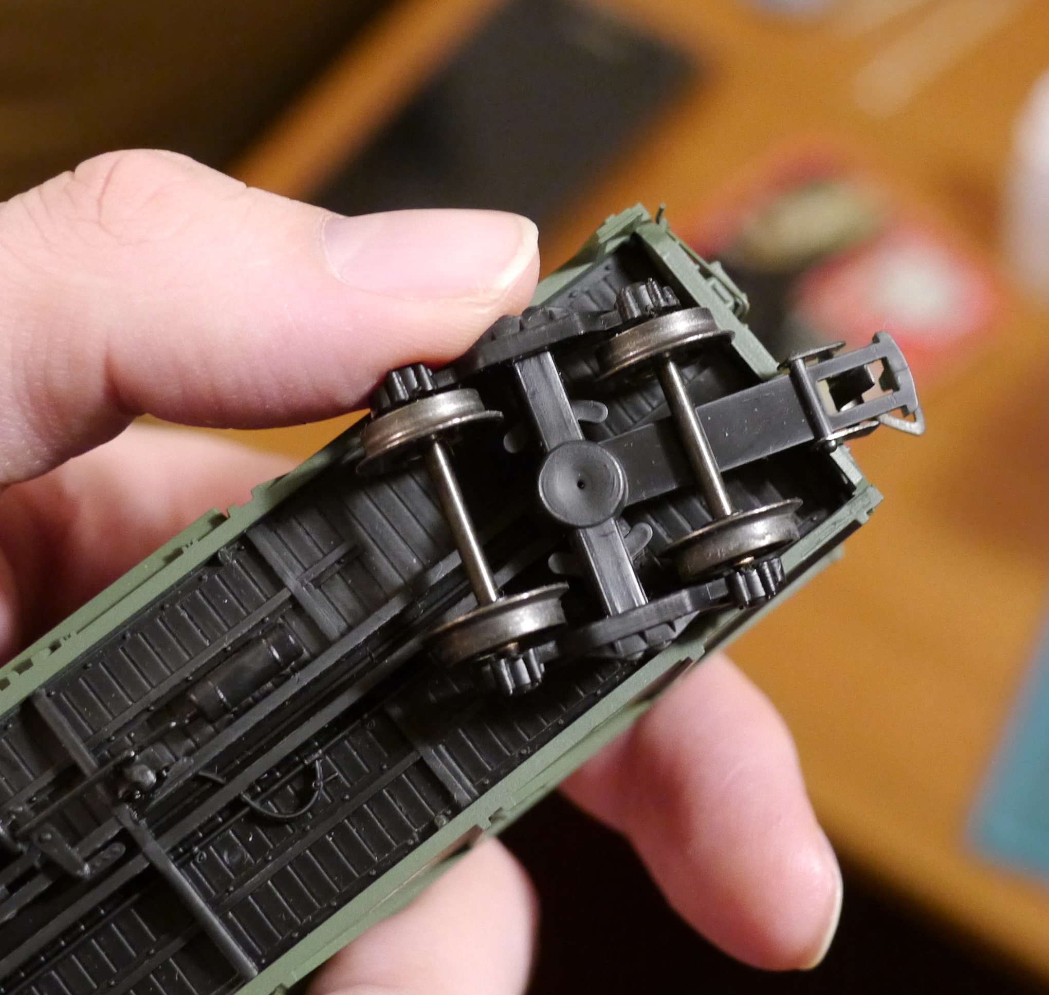

fonzenger писав:Лучшим вариантом для СЖД при небольших радиусах будет накидная петля на тележке.
Зображення Зображення
Есть в ЖД моделизме вечные ценности, что-то в духе египетских пирамид. "Кирпич", например... :roll: Так накидная петля тоже входит в этот перечень.
Сам пробовал всё. Было дело, опрометчиво собирался перевести весь ПС на Kadee, но ежели реально катать, то лучше накидной петли пока ничего не придумано.

В качестве иллюстрации. Вагон от "Конки", с накидной петлей, отлитой вместе с телегой. Просто и сердито.
