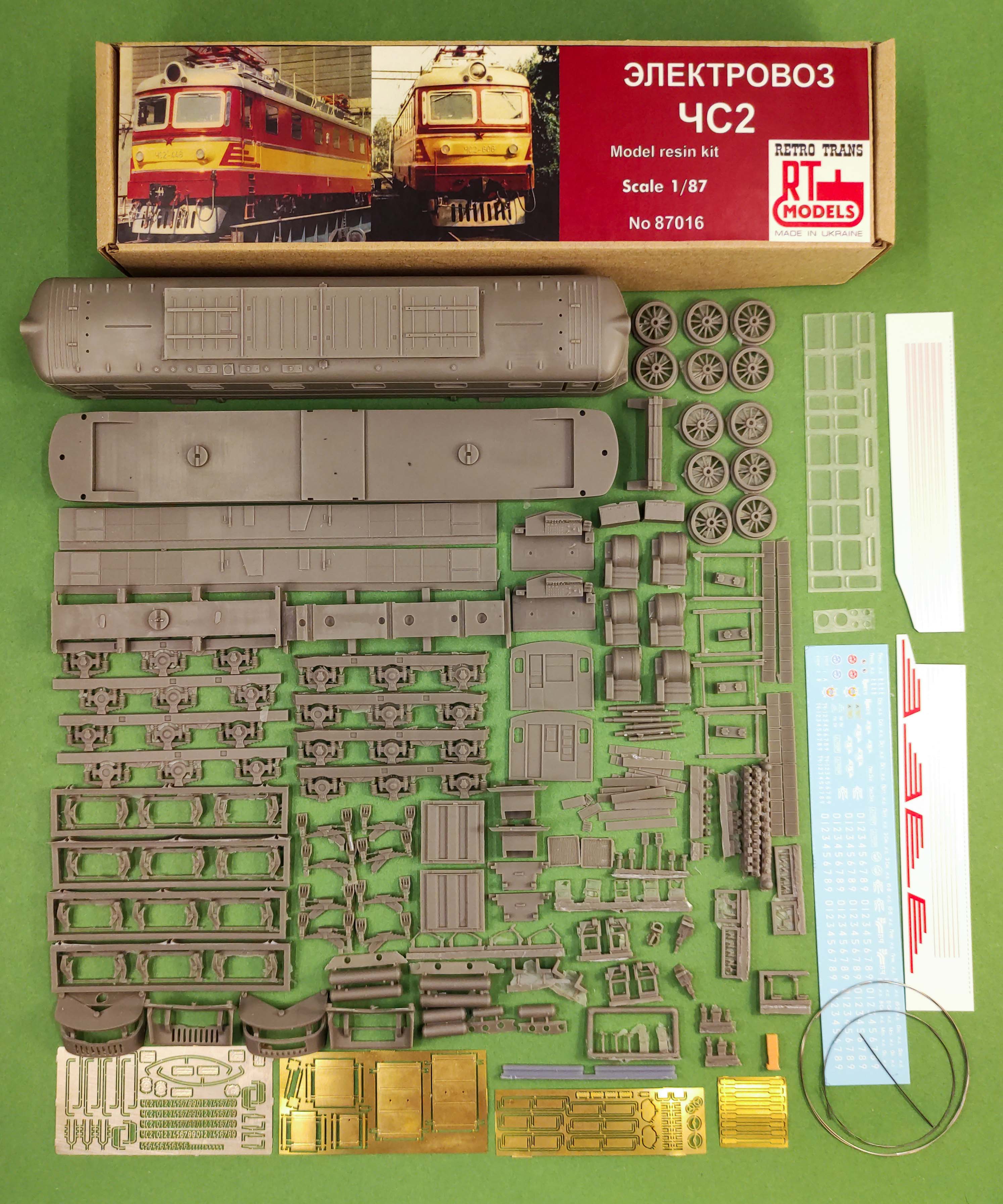

Готов!

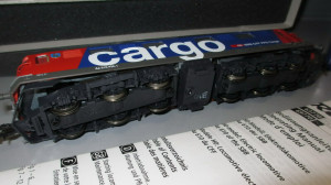

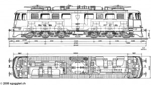

Состряпал я тут видеообзор по этому киту, а главное примерял его на ходовку от Швейцарца Ae 6/6, кому интересно вот..
Has thanked: 532 times
Been thanked: 552 times
Re: ЧС2
Ну и продублирую этот свой же пост, из другой темы.. что бы упорядочить информацию...

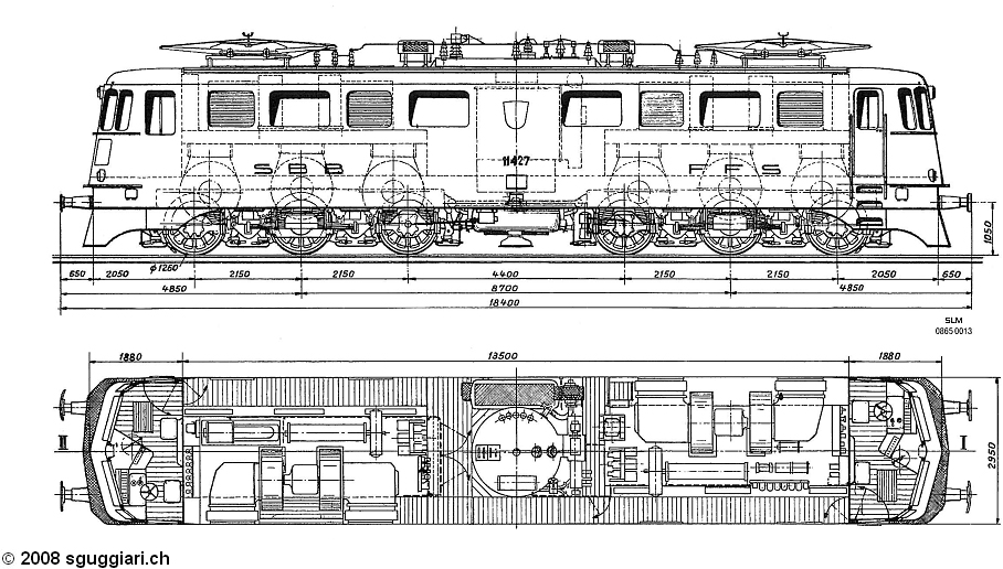

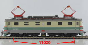

..начались размышления как сделать для чеха "идеальную" ходовую часть, и она как нашлась, - это Ae 6/6..
Когда смотришь на экипажную часть ЧС2 сбоку, как зритель, в глаза бросаются 2 важных момента..
Первое - это местоположение 1-й и 6-й колёсных пар относительно кузова, потому что именно от них визуально отмеряется расстояние до метельников, и до края кузова, что бы не нарушить облик электровоза, 1-я и 6-я должны стоять точно на своём месте, я сделал такой вывод... и именно поэтому отвергнута ходовая от 151-го, а принята ходовая от Ae 6/6...
у ЧС2 это расстояние 13000, у Ae 6/6 точь в точь 13000, а у семейства BR151 13660!
Второе - это что у ЧС2 разное расстояние между 1и2 парой и 2и3, а именно 2400 и 2200, и именно этим "пришлось" пренебречь при выборе донора.. но как раз для этого и будет сделана в наборе вторая версия боковинок, в которых буксы ЧС2 будут смещены под идеальное совмещение с колёсами донора 8-) ..
В итоге, должна получится максимально удобная версия кита для сборки ходового отечественного электровоза, без сложных работ по подгонке и адаптации ходовой части :roll: 8-) :ugeek: , как то так :!: .
К тому же Roco в этом году выпустили Ae 6/6 пополнив ими рынок... арт.52662.. и ещё там несколько.. выглядят снизу вот так..
а и ещё, кстати, у Ae 6/6 всегда у всех версий Спицованные :!: колёса идут, а у BR150 у половины артикулов идут "блинчики" красные.. :roll: :geek:

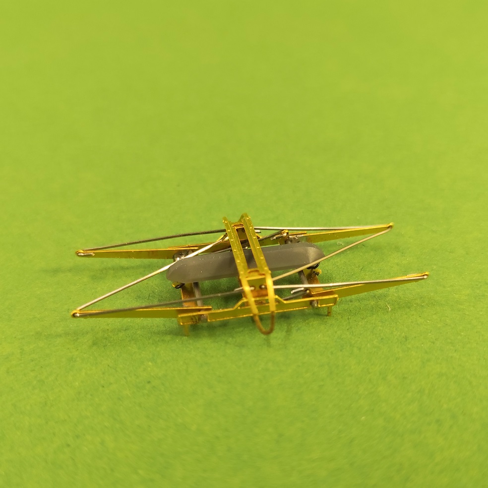

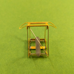

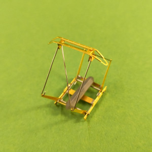

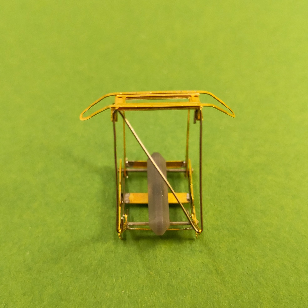

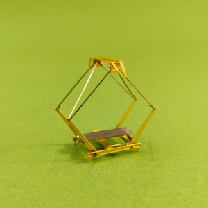

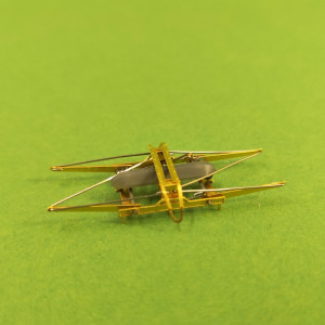

Разработан пантограф 10РР5 для ЧС2. Скоро будет доступен в виде набора для самостоятельной сборки.

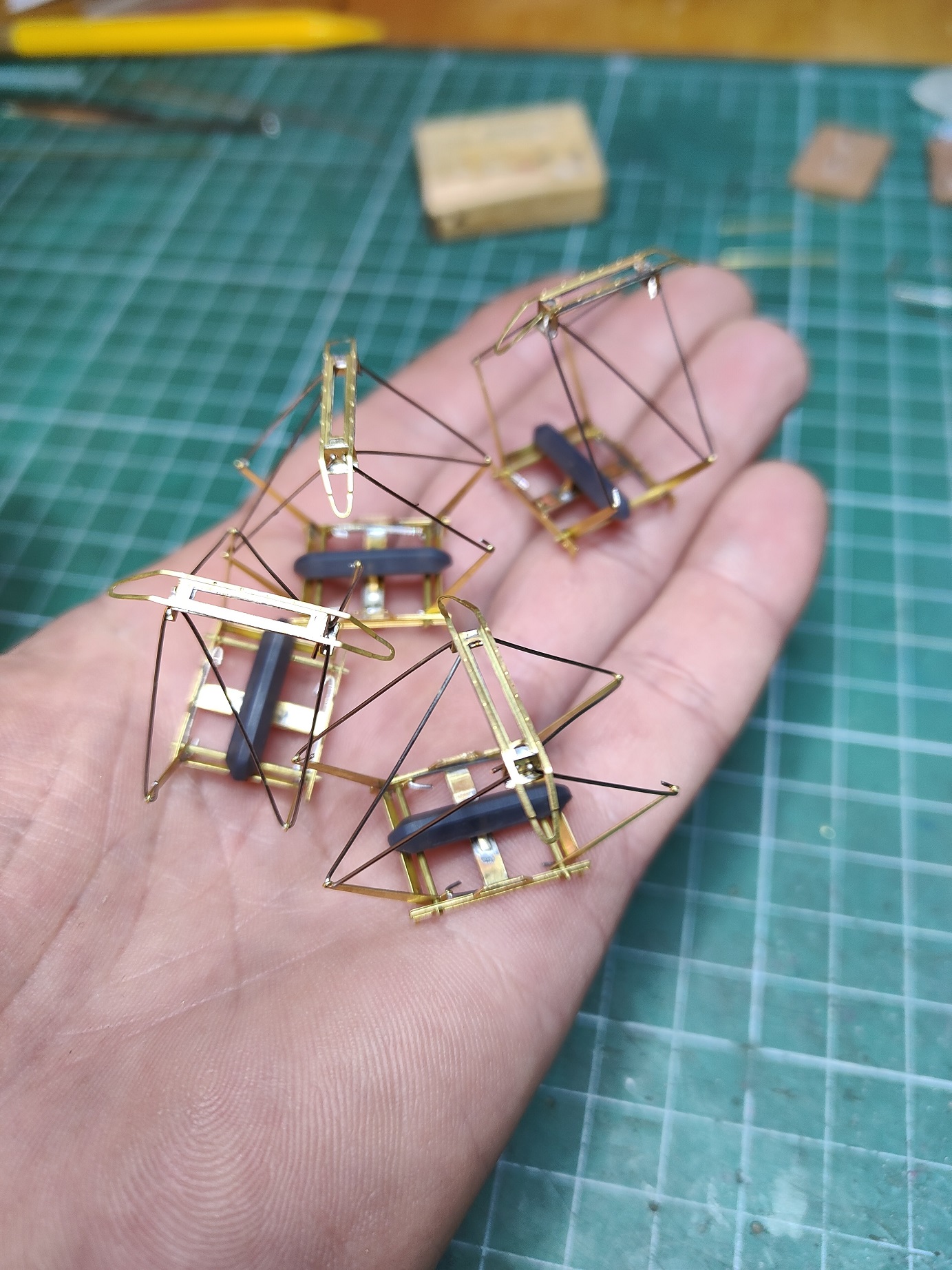

RTM писав: ↑
26 липня 2022, 14:01
Вітаю ! Спробував зібрати пантографи з набору ;) . Збираються!

Укажите, пожалуйста, установочные размеры пантографа, для моделистов - самодельщиков. И планируется ли выпуск пантографа для ВЛ10, ВЛ11?
RTM
Повідомлень: 210
Имя: RTModels
Звідки: Кривий Ріг
Has thanked: 77 times
Been thanked: 228 times
Re: ЧС2
Повідомлення RTM »
Poezdnik писав: ↑
12 листопада 2022, 11:50
Доброго времени суток!
Посадочные размеры 18х15.3мм.
Пантограф т5-м есть давно. В китах вл11 и вл10у уже был в комплекте.
