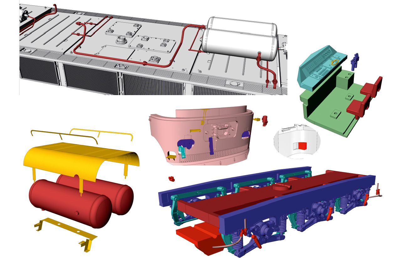

Ещё вопрос. Это уровень пола в кабине.
Так как я и многие другие делают ходовые варианты, нам нужно делать рабочие БФ, в фарах сверлится отверстие, за ним светодиод.
Так вот, желательно поднять уровень пола в кабинной детальке, до уровня выше фар, на 1 мм... что бы плата со светодиодами спокойно размещалась под полом...

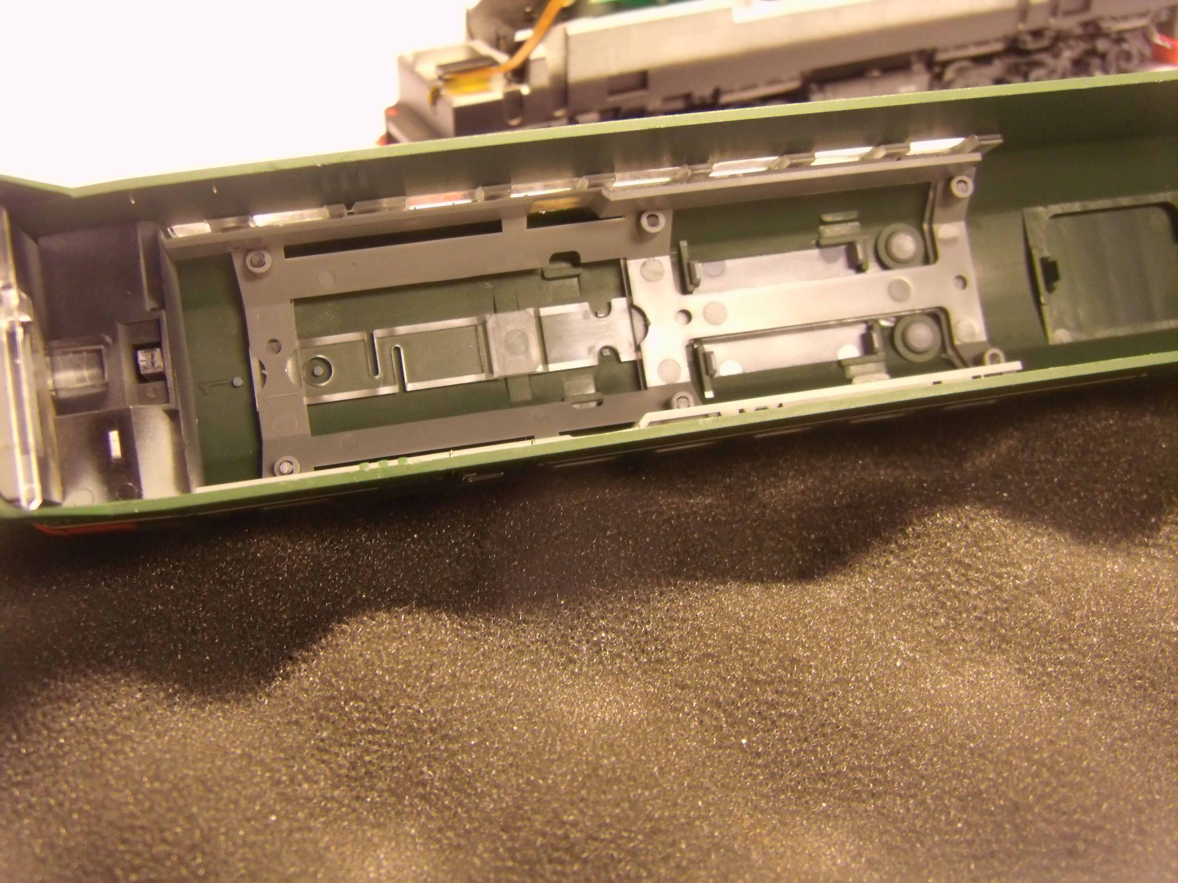

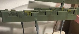

Обязательно нужна имитация машинного отделения, именно те части которые видимы если заглядывать в окна.
Такая простая деталь, но вот почему то на ТЭП60 и на ЧС2 её не было, и из-за её отсутствия некоторые собранные локомотивы смотрятся как вагоны электрички :roll: :!: .
Я имею в виду примерно вот такое исполнение, как сделал Хома, или как сделано на M62 Roco...
С целью экономии литьевого материала, думаю их не обязательно делать одной массивной деталью, их можно делать тонкими маленькими прямоугольниками, под каждое окно. Потом эти детальки каждый наклеит на своё конкретное шасси внутри своего локомотива...

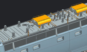

Уух какое классное крышевое оборудование :!: 8-) ...
"Жир" :!: ;) 8-) :geek:

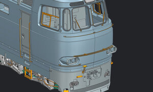

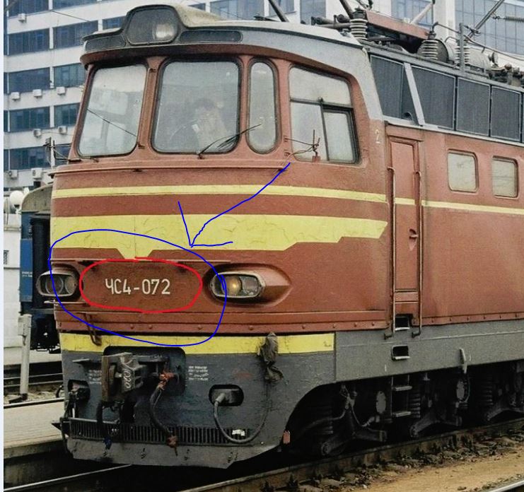

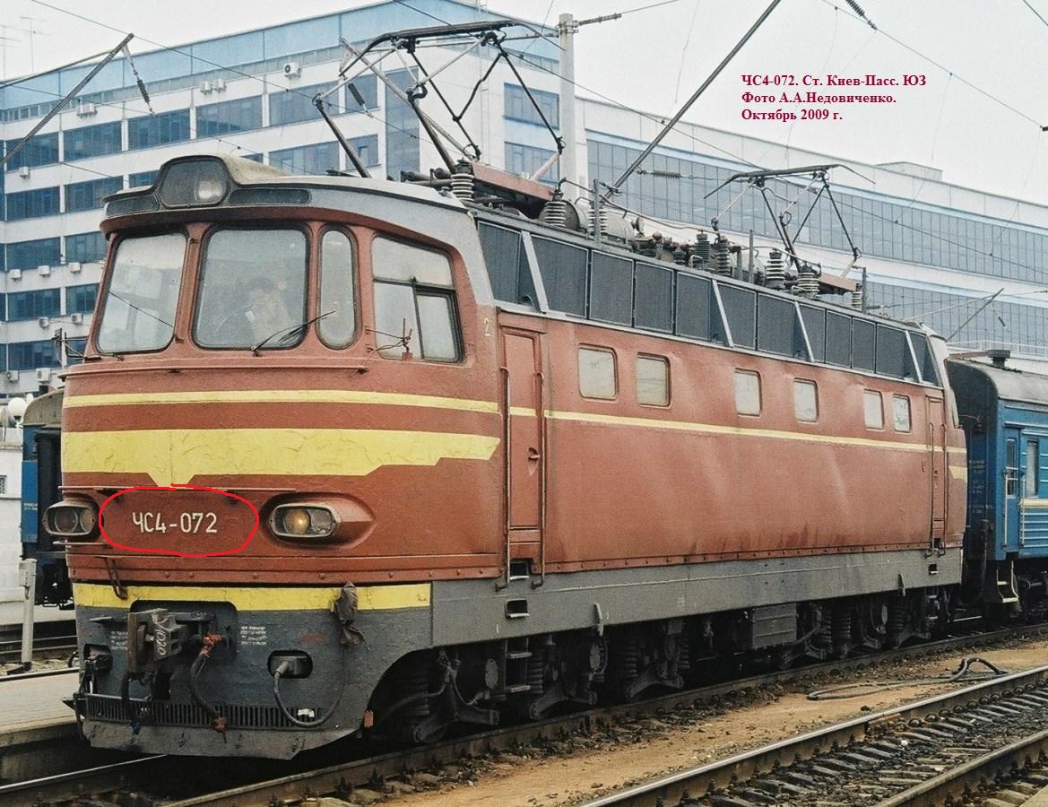

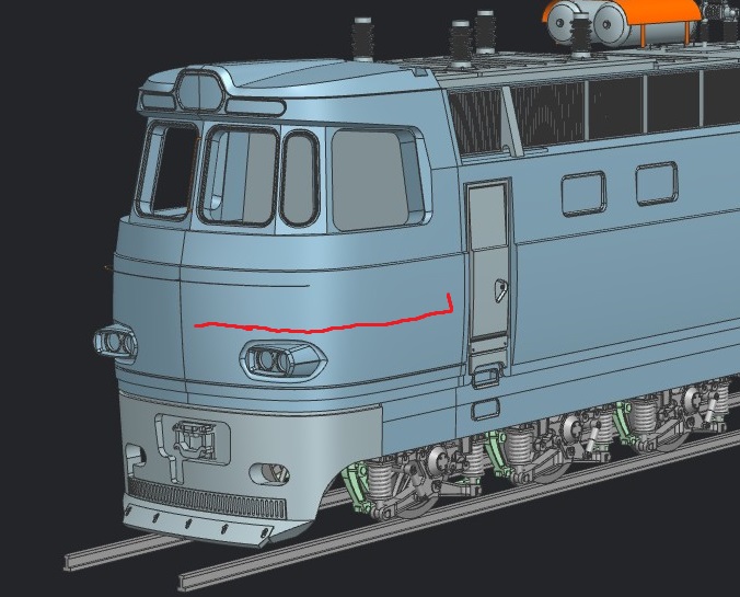

Может на мордочке вырезать сразу какой нибудь номер? кто захочет срежет, кто захочет наведёт его белым и всё, как на 60-ке знак Коломзавода, отлично ведь получился 8-) 8-) ...
я про вот этот номерок то :roll: ;) ..

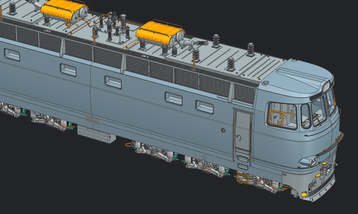

Re: ЧС4
Повідомлення RTM »

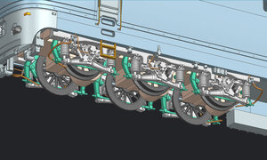

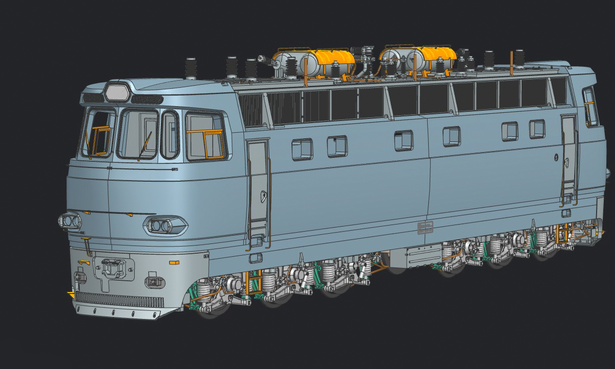

Готов.

Re: ЧС4
Повідомлення Captain »
RTM писав:Готов.
Бомба! Теперь надо ходовками запасаться. ;)

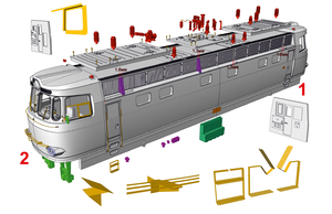

P.S. Забыл добавить. В схеме сборки, наверное, надо было указать, что есть возможность установки двух вариантов пантографов (я, правда, не обращал внимания на то, какой вариант выпускает "СвеТТофор") - первоначальный фабричный и более поздний "усиленный".
СвеТТофор планирует делать два варианта.

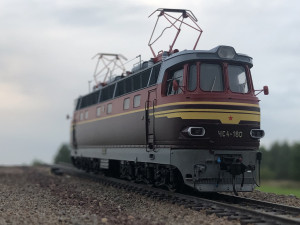

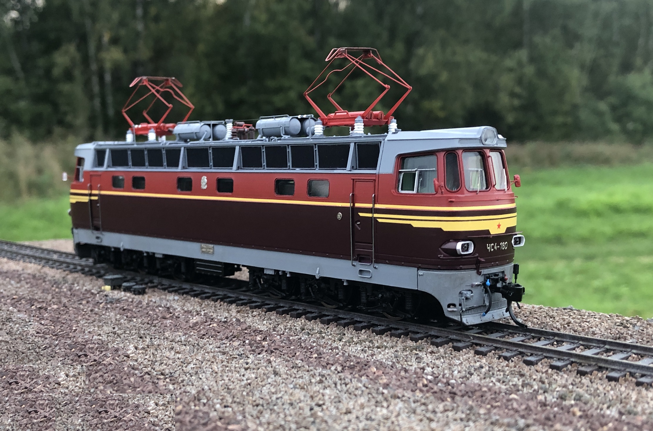

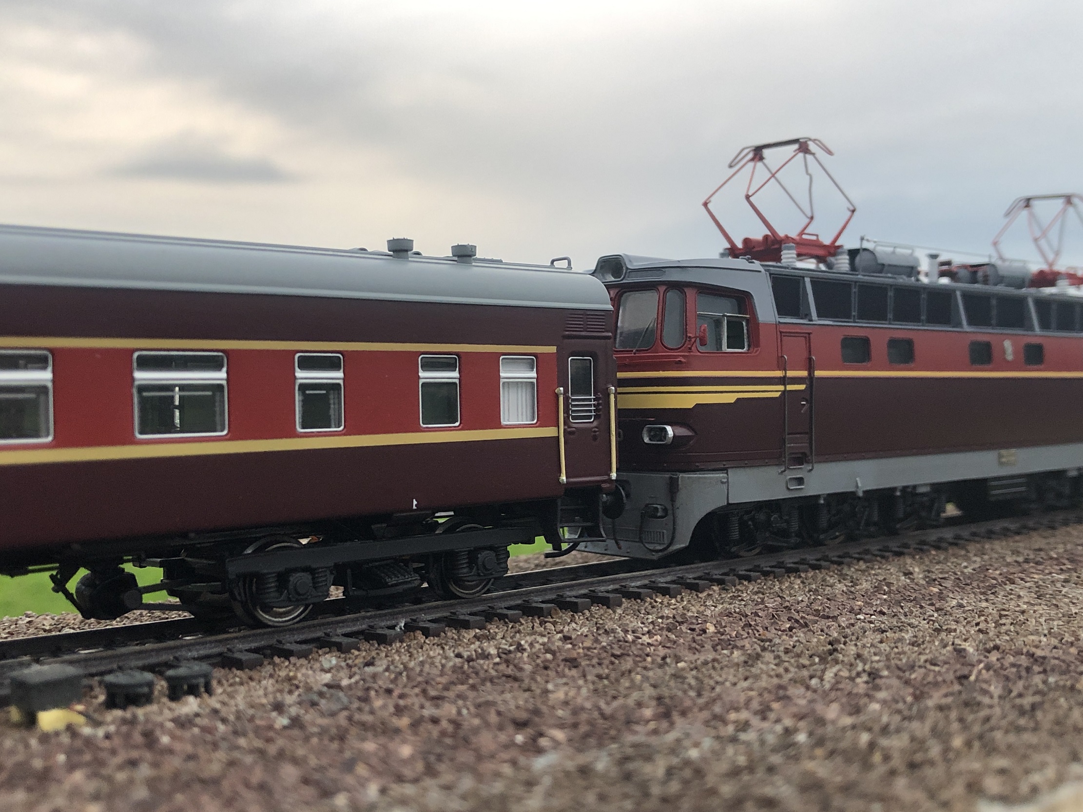

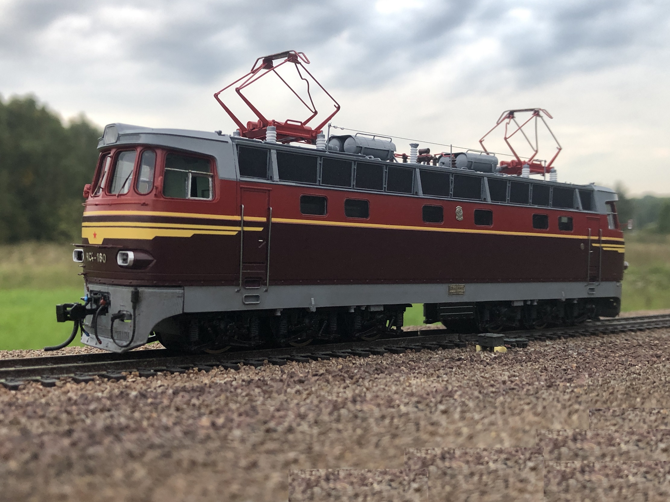

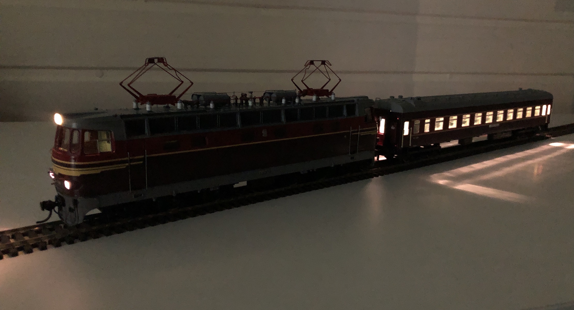

Повідомлення vladimir77 »

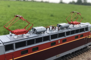

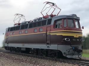

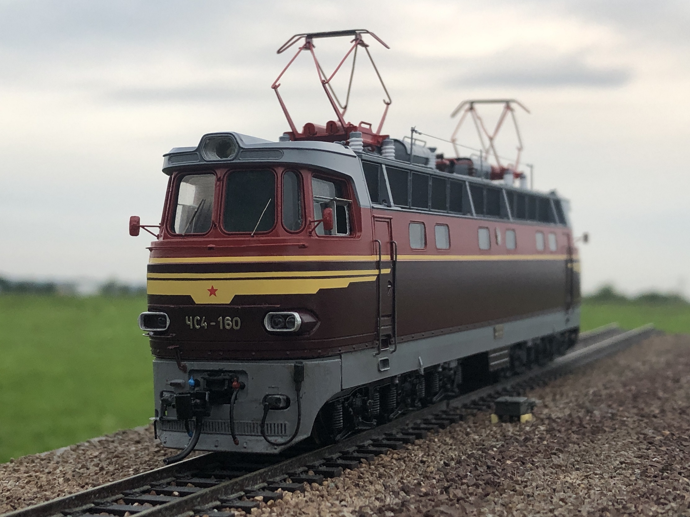

Привет всем! ЧС4-160, собран из кита RTM 1:87, H0. Ходовая от ALexxLAB, DCC.
Been thanked: 550 times
Re: ЧС4
vladimir77 писав:
31 серпня 2021, 06:21
...ЧС4-160, собран из кита RTM 1:87, H0. Ходовая от ALexxLAB, DCC.
Вот это Аппаратище :!: 8-), Браво :!: :!: :!:.. Классный кит и Класснейшая сборочная работа :!:

Re: ЧС4
Очень солидна работа!
pit
Повідомлень: 81
Имя: Пётр
Мой типоразмер: TT, H0
Has thanked: 18 times
Been thanked: 33 times
Re: ЧС4
Повідомлення pit »
Впечатляет. Выглядит как живой. Только столбов с проводами на фото не хватает. Если б были, я бы подумал что это фото настоящего.

Re: ЧС4
Спасибо ребят, да, про столбы сам подумал, пора похоже прикрутить к подставке))
Re: ЧС4
Шикарний аппаратище.Якби фото було гіршої якості то подумав би що реального "акваріума" на запасну колію без конташки виштовхали.

Re: ЧС4
Красота :shock:

Re: ЧС4
Под глубоким впечатлением. :shock: Великолепная модель, поздравляю! Лучшего исполнения ЧС4 в заводской окраске не видел.
Также заинтриговал безгофровый ЦМВ на фотографиях. Это модель "с нуля" или конверсия "Евротрейна"?
ivan
Повідомлень: 284
Имя: Иван
Звідки: Сходня
Has thanked: 56 times
Been thanked: 85 times
Re: ЧС4
Повідомлення ivan »
31 серпня 2021, 22:43
Окраска не совсем заводская, т.к. крыша у чехов красилась серебрянкой, а скосы крыши над кабинами у ЧС4 были какого-то желтоватого цвета. Это окраска через какое-то время (года 2-3) после начала эксплуатации, когда окрасили только одну крышу по "нашей традиции" в серый цвет.
Попадались аналогичные ЧС2, снятые в начале 70-х - когда стенки машины еще в заводской краске, а крышу окрасили уже в серый.

Re: ЧС4
Блестящая сборка хорошего кита!
