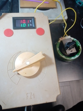

Вот и доделал свой кирпичик, работает вроде нормально.
а від чого це таке навантаження, на цілий ампер? Я користувач непрошаренний, але у мене ще не було, щоб модель більше 0,2 А забирала, тому цікаво

Aem писав:
03 березня 2026, 13:15
При іспитах пристроїв такого призначення зазвичай підключають еквівалент навантаження.
Потужний резистор 10 Ом, наприклад.
Бувають в різному виконанні.
Самі поширені мабуть такі.
Можуть бути змінного опору.
Такими можна визначити максимальний струм блока живлення або відрегулювати потрібній струм, при якому спрацює захист.
А при деяких екстремальних обставинах ними можна закип'ятити склянку води для чаю або кави... 8-)

Как справедливо заметил предыдущий оратор это, действительно, зеленый эквивалент нагрузки:
Насчет закипятить воды не скажу, но пальцы обжечь можно серьезно: нагрев до 80 градусов...
