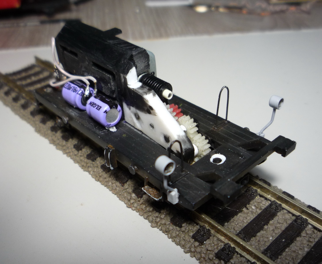

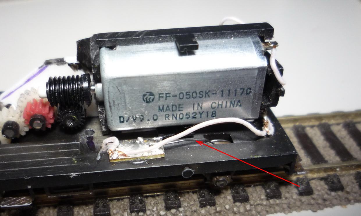

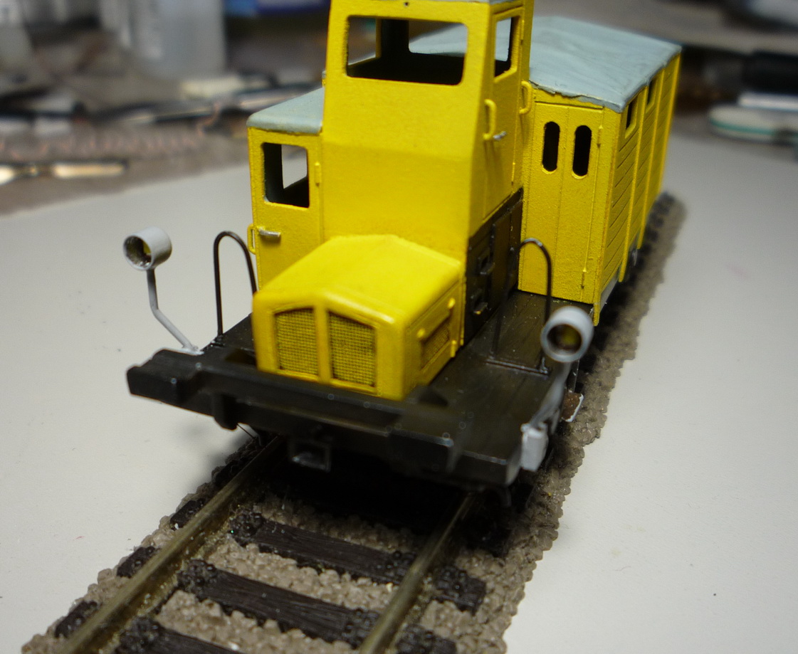

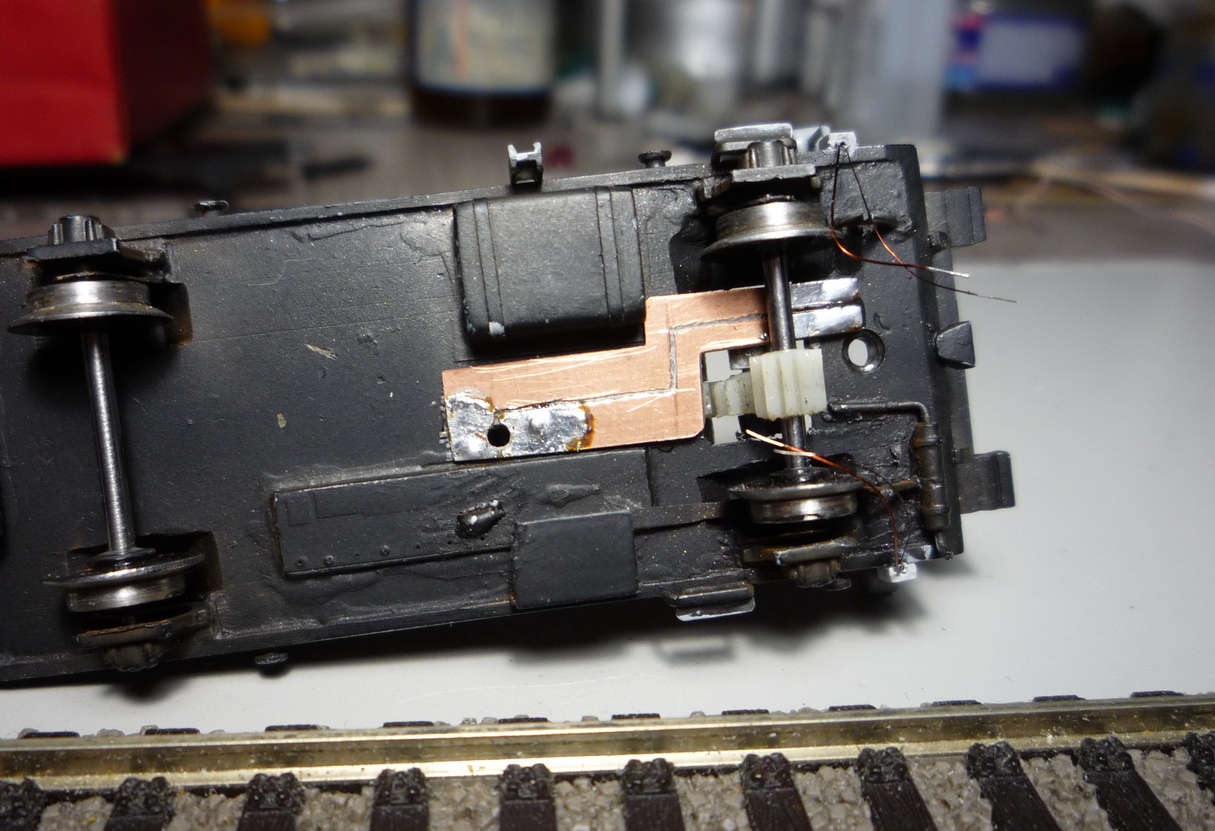

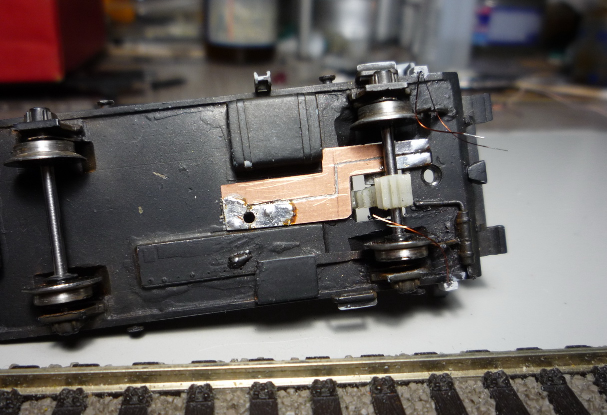

При ходовых испытаниях выявился недостаток токосъёма с одной оси, пришлось сделать и с другой стальной пружинкой.
Долго боролся со светом -слишком всё миниатюрное. Корпус фонаря диаметром 2,7мм, внутри SMD светодиод 0603, стойка - мед. игла 0,7мм. Один провод 0,09мм пропущен внутри иглы, вторым служит корпус фонаря. Вроде победил.
Вид снизу, незакончено
Всю электронику закончил, подсвечивание светодиодов при заднем ходе поборол. Ну и немного видео ходовых испытаний:

Njkz72 писав:...Корпус фонаря диаметром 2,7мм, внутри SMD светодиод 0603, стойка - мед. игла 0,7мм. Один провод 0,09мм пропущен внутри иглы...
Отличная идея и исполнение! так а сам фонарь из чего? зади он скруглён правильно, и полый, что это?
Отличный Дырчик! прорезка дверей, ручек дверных, петель, впечатляет.
А рельеф дерева на стенке дощатой это просто прорезаны слегка резачком случайные линии?

Да,маховик бы не помешал. Но места маловато. Попытался исправить отсутствие маховика конденсатором. Чтоб не тратиться на неполярный электролит, взял два полярных, спаянных вместе плюсовыми выводами. Ёмкость упала вдвое, но 30 грн сэкономил.
Корпус фонаря металлический из корпуса кварца от какой то электроники, возможно от часов. Он был длиной миллиметров 7 и уже залуженный. Отрезал по необходимому размеру, просверлил отверстие под иглу и припаял.
Имитация дощатых стенок именно так и сделана.

Ничего сложного. Параллельно двигателю припаять конденсатор. Чем больше ёмкость, тем больше инерция. У меня стоит на 110мкФ (два по 220мкФ последовательно). Инерция почти незаметна. Правда, у меня редуктор сильно понижает скорость. При ёмкости 470 - 1000 мкФ будет гораздо лучше. Заодно и огрехи токосъёма убираются.

Всё ещё зависит от мощности двигателя, его тока потребления, прямо так сказать нельзя. Да пробовать с 220 мкФ, только неполярный, минимум на 16 вольт. Или два полярных по 470 мкФ. Соответственно, места нужно больше. Не понравится результат - взять большей ёмкости. Конденсаторы я беру со старых материнок и т.п., они там миниатюрные.
Если полярные - минусовые выводы на клеммы двигателя, плюсовые просто вместе спаять. Припаять прямо на двигатель или в любом свободном месте. В BR86 на ум приходит только в баки. Тогда к двигателю проводами.

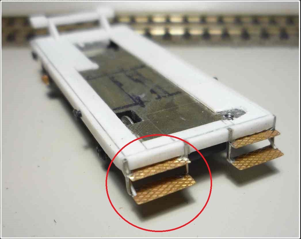

А вот эта подножка, это остатки готового травления? или сделано как то из плоского листа?

Barbosa_ писав:А вот эта подножка, это остатки готового травления? или сделано как то из плоского листа?
Лист фототравления "Плита антискольжения Немецкий тип 1 (90x40 mm)" http://www.hobby.dn.ua/mars-models-mrm- ... 70805.html

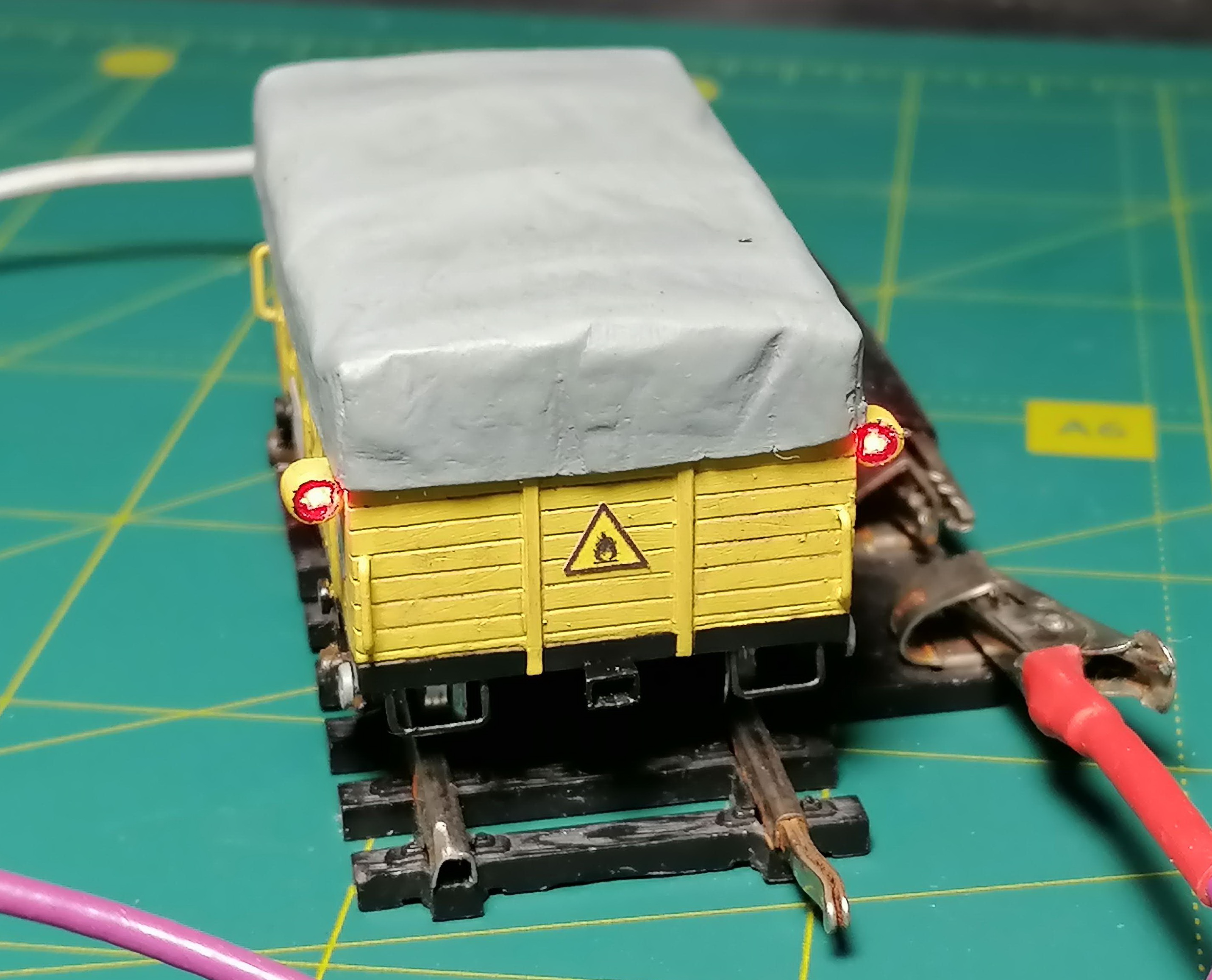

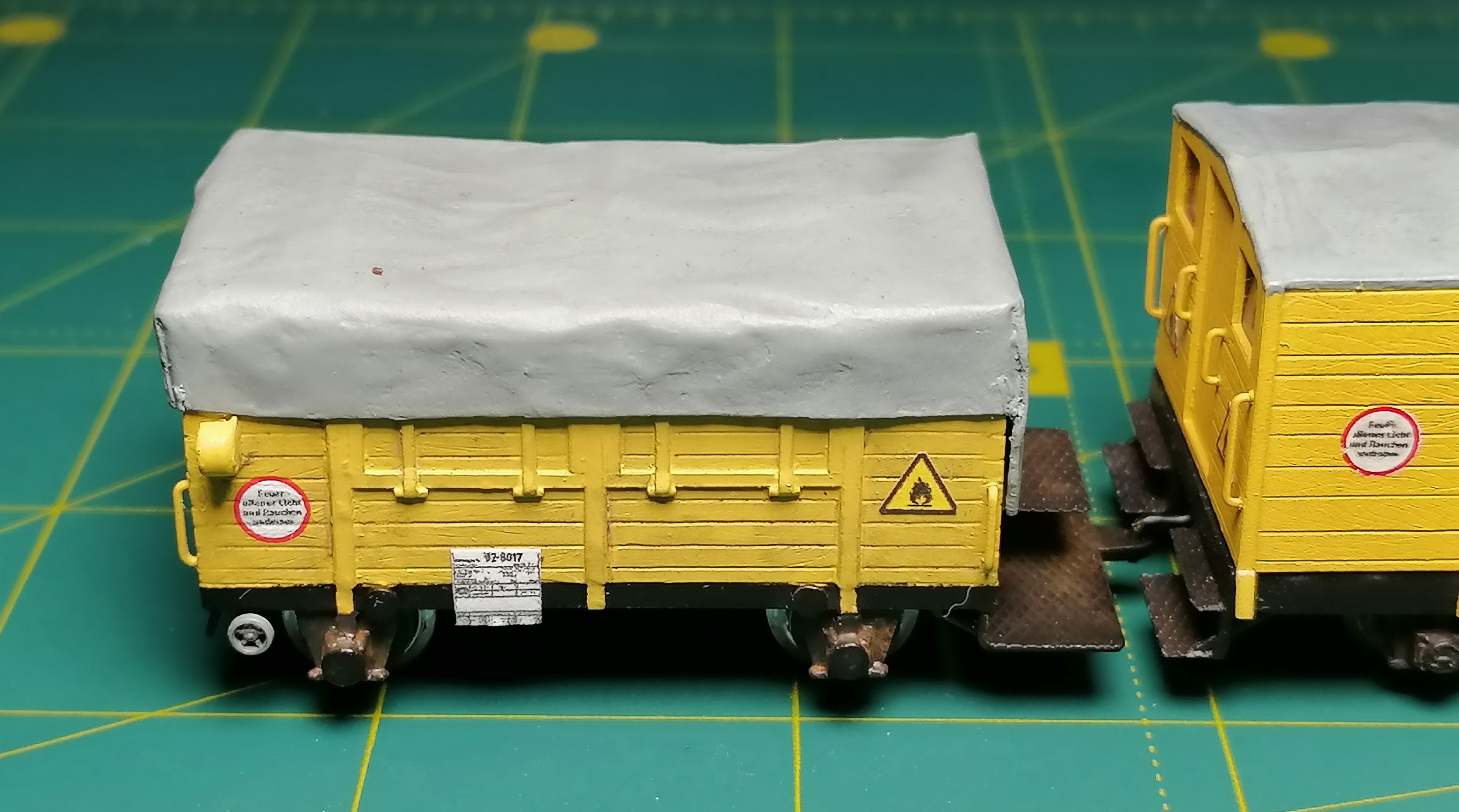

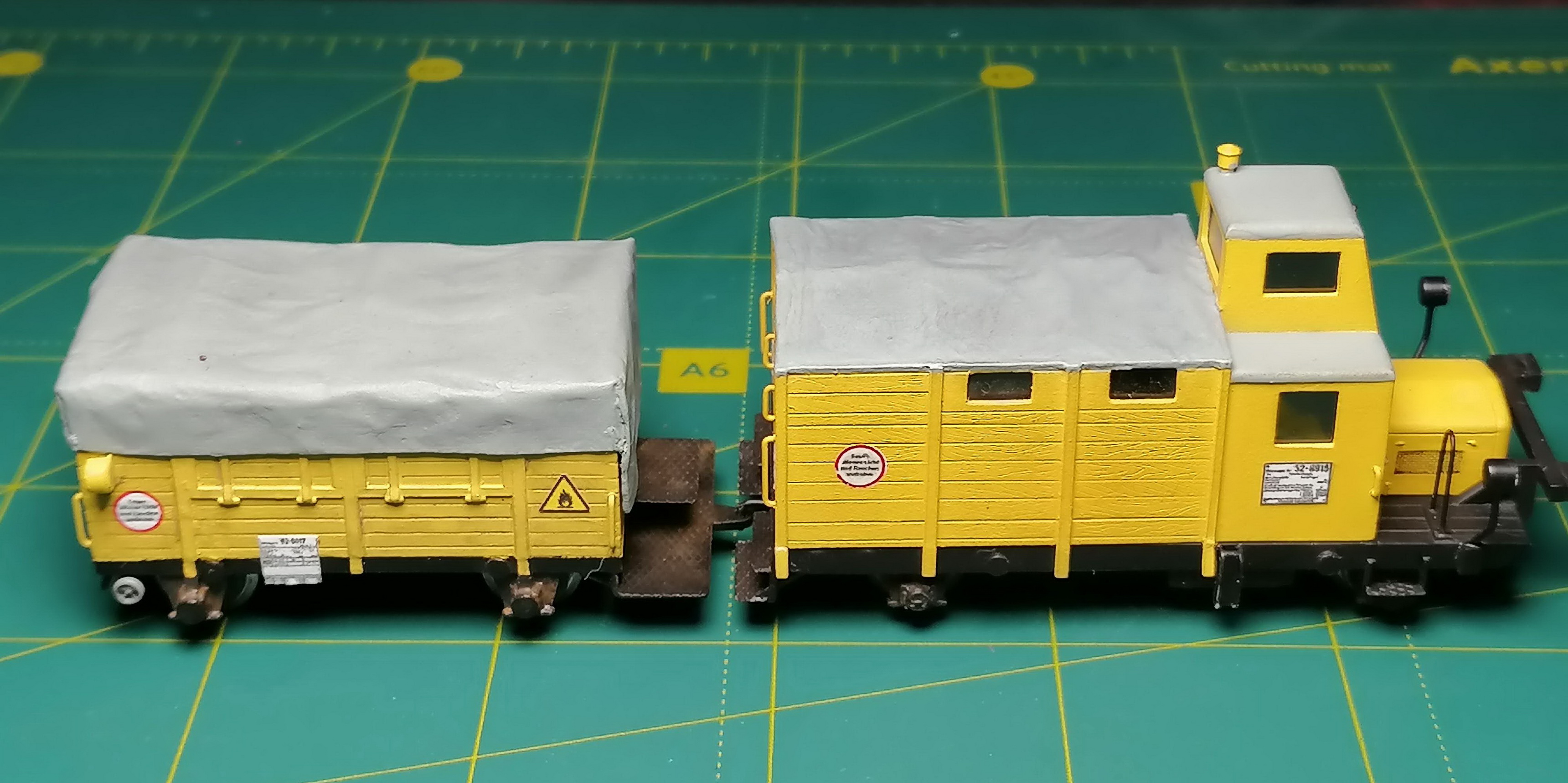

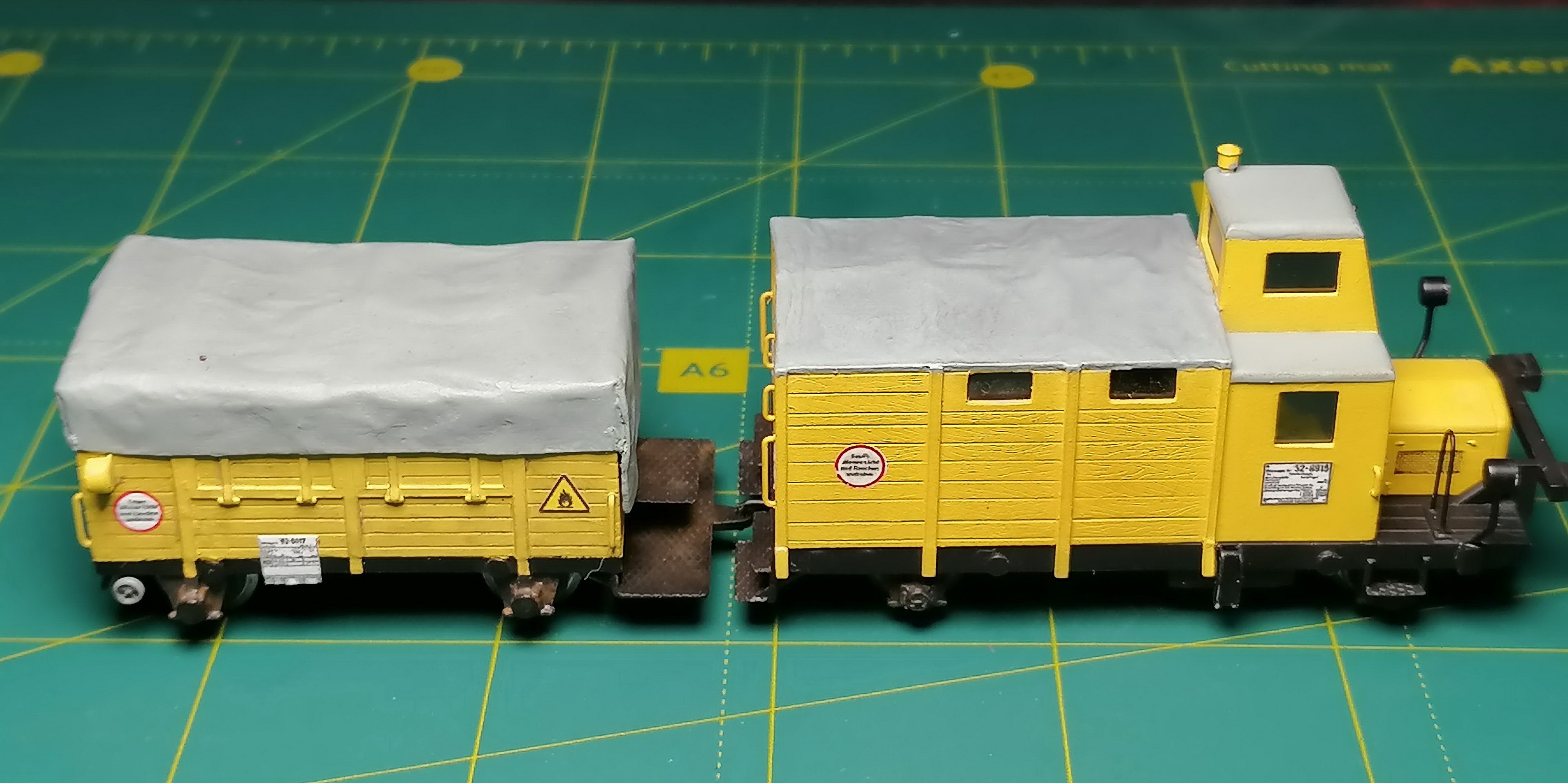

Подниму свою старую-старую тему.

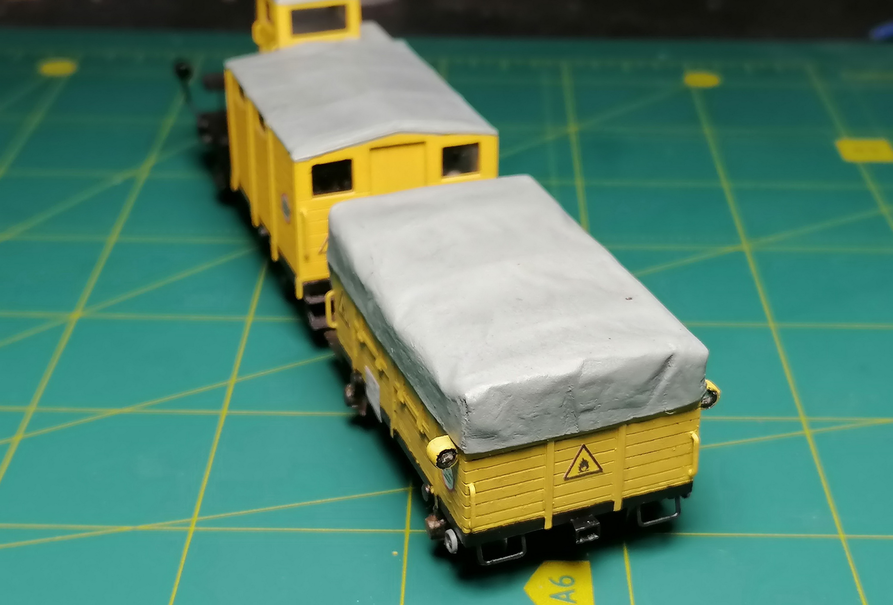

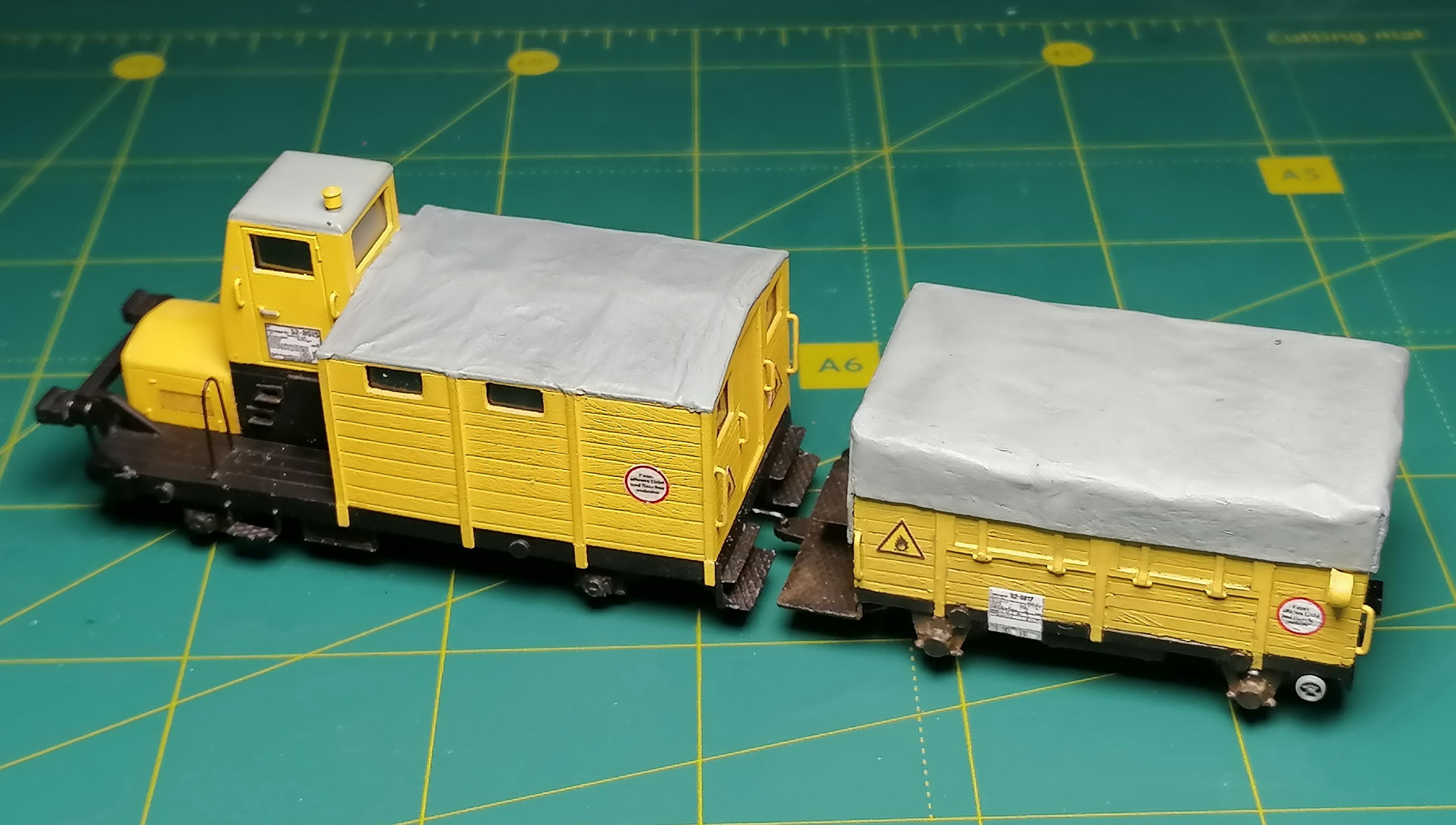

На фото обычно Klv52 используется в сцепе с вагончиком Kla 02.
Долго стояла заготовка в виде корпуса без колес, тента и подножек на полке, пока не дошли до неё руки. Или муза прилетела. В общем, доделал его. Почему то не сохранилось старых фото заготовки. Ну да ладно.
"Околесил", сделал тент (съёмный), подножки, немного подвагонного и свет.
Описывать подробно не буду, результат на фото.
Повідомлень: 6422
Been thanked: 3654 times
Re: Мои самоделки
Работа бомбична! И подлежит подражанию.

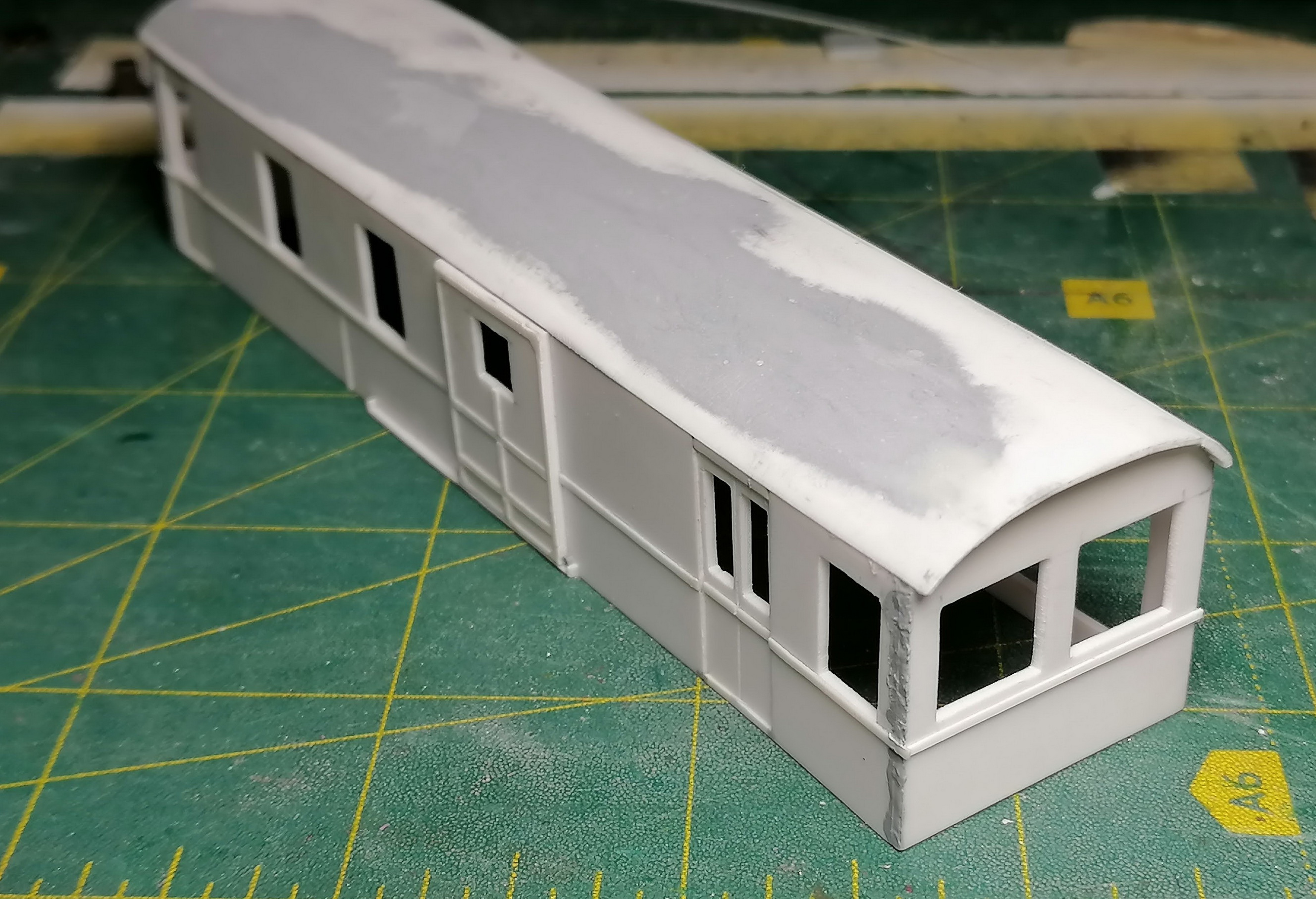

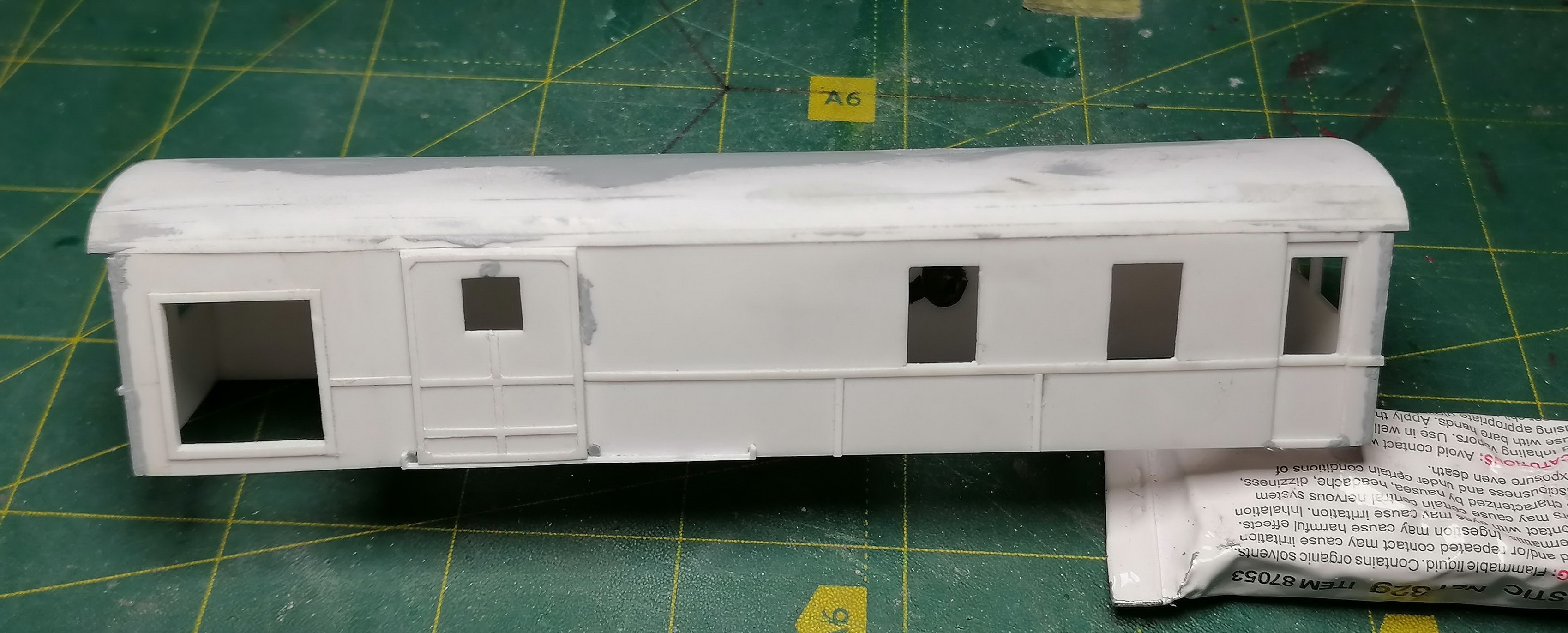

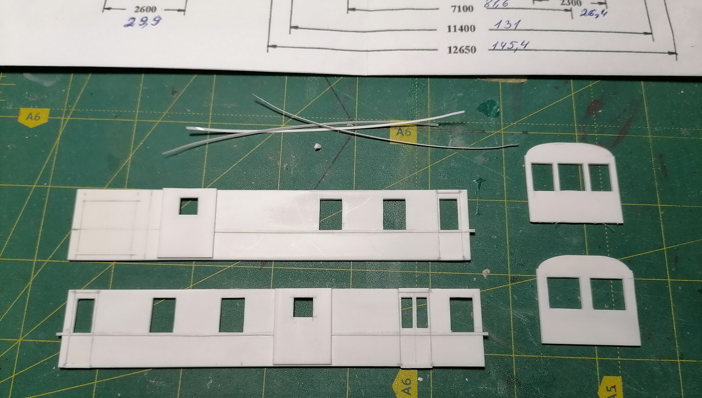

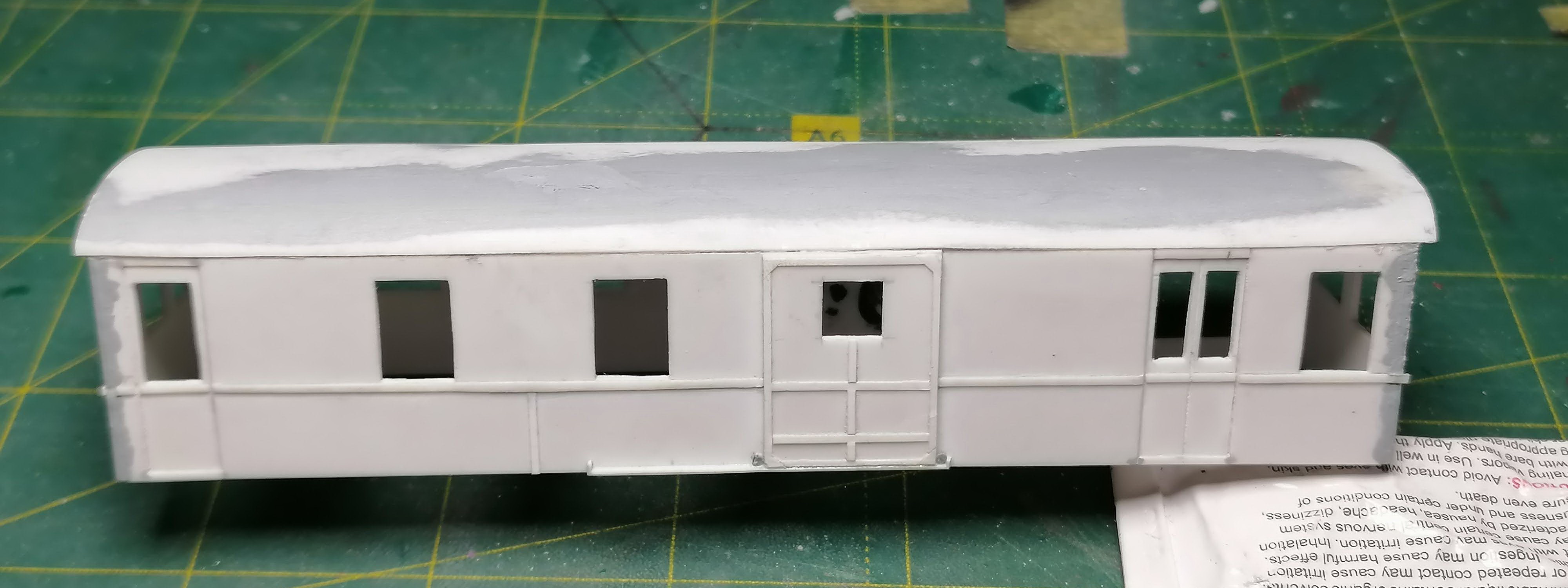

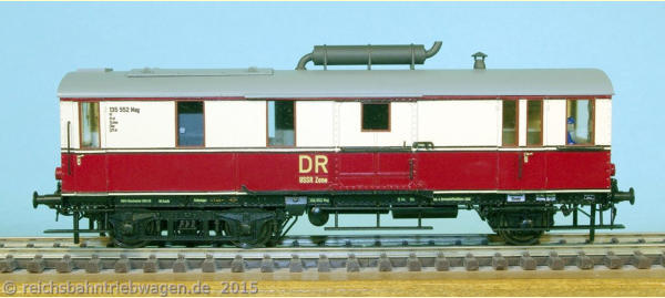

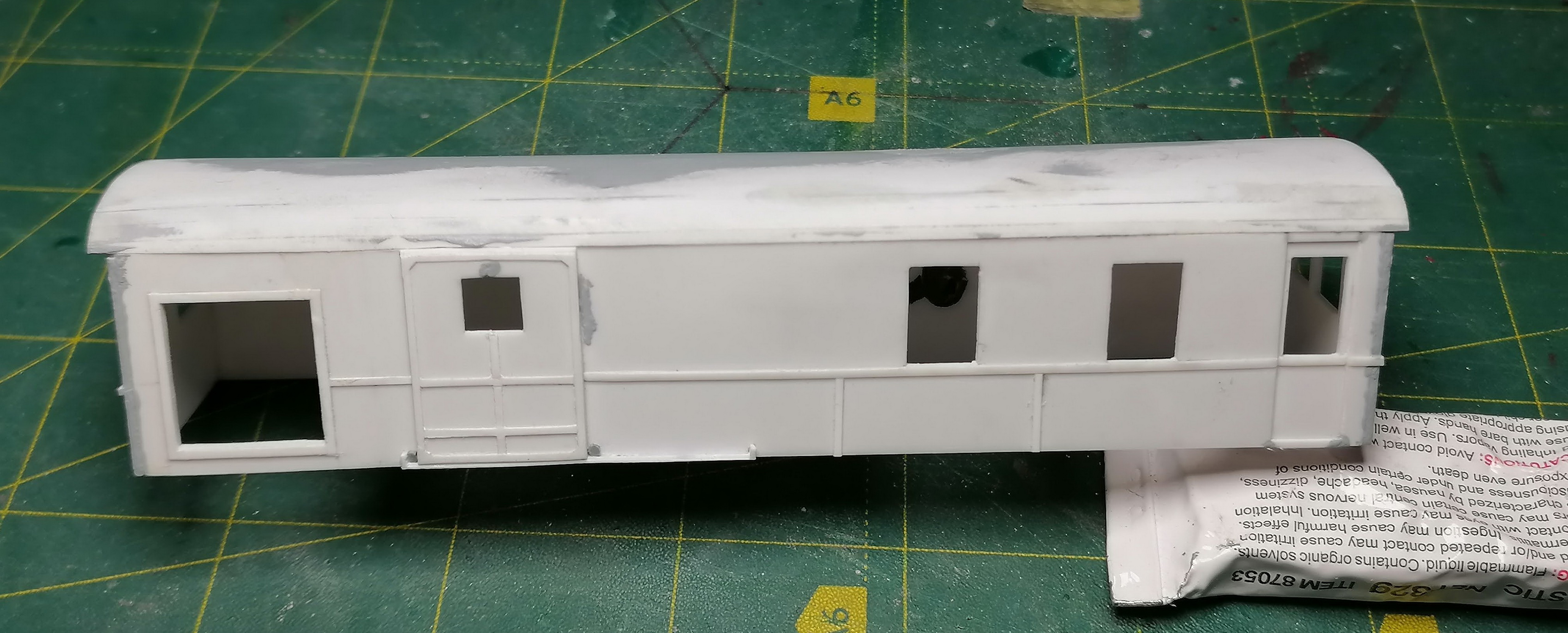

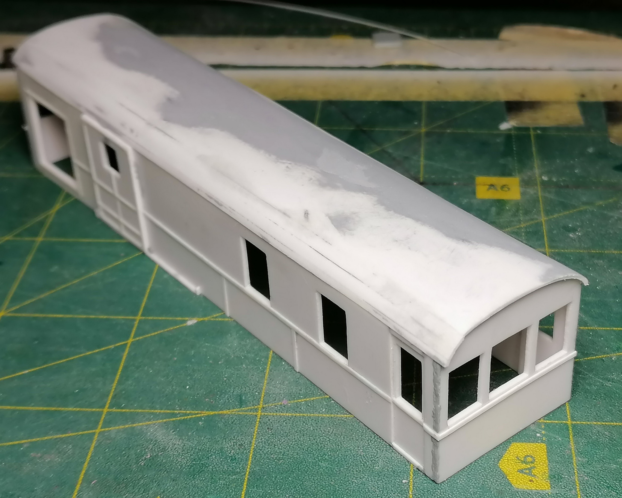

Ну и начал делать следующую - Schlepptriebwagen VT 133 552.
Буду потихоньку вікладівать процесс.
