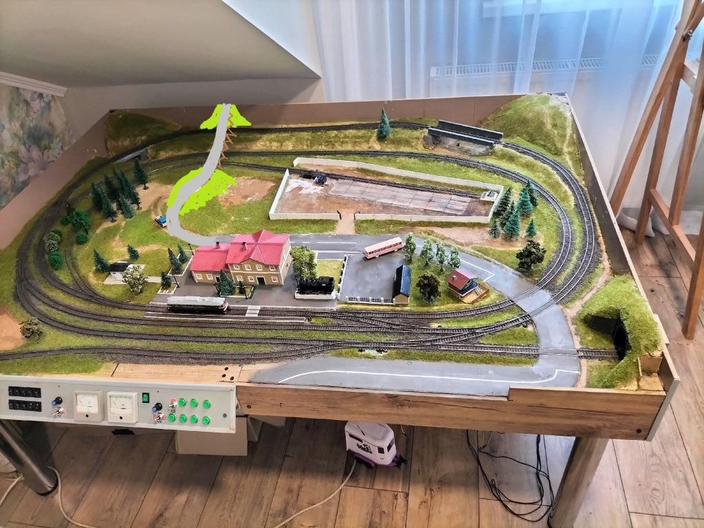

Побудова домашнього макету 155см на 100см від Arkee.
[scorpiosha]
Повідомлень: 342
Имя: Евгения
Has thanked: 460 times
Been thanked: 68 times
Re: Побудова домашнього макету 155см на 100см від Arkee.
Повідомлення [scorpiosha] »
Крррррасиво получается!
И в ночном освещении есть своя изюминка и прелесть 👍!
Ждём продолжения ;)

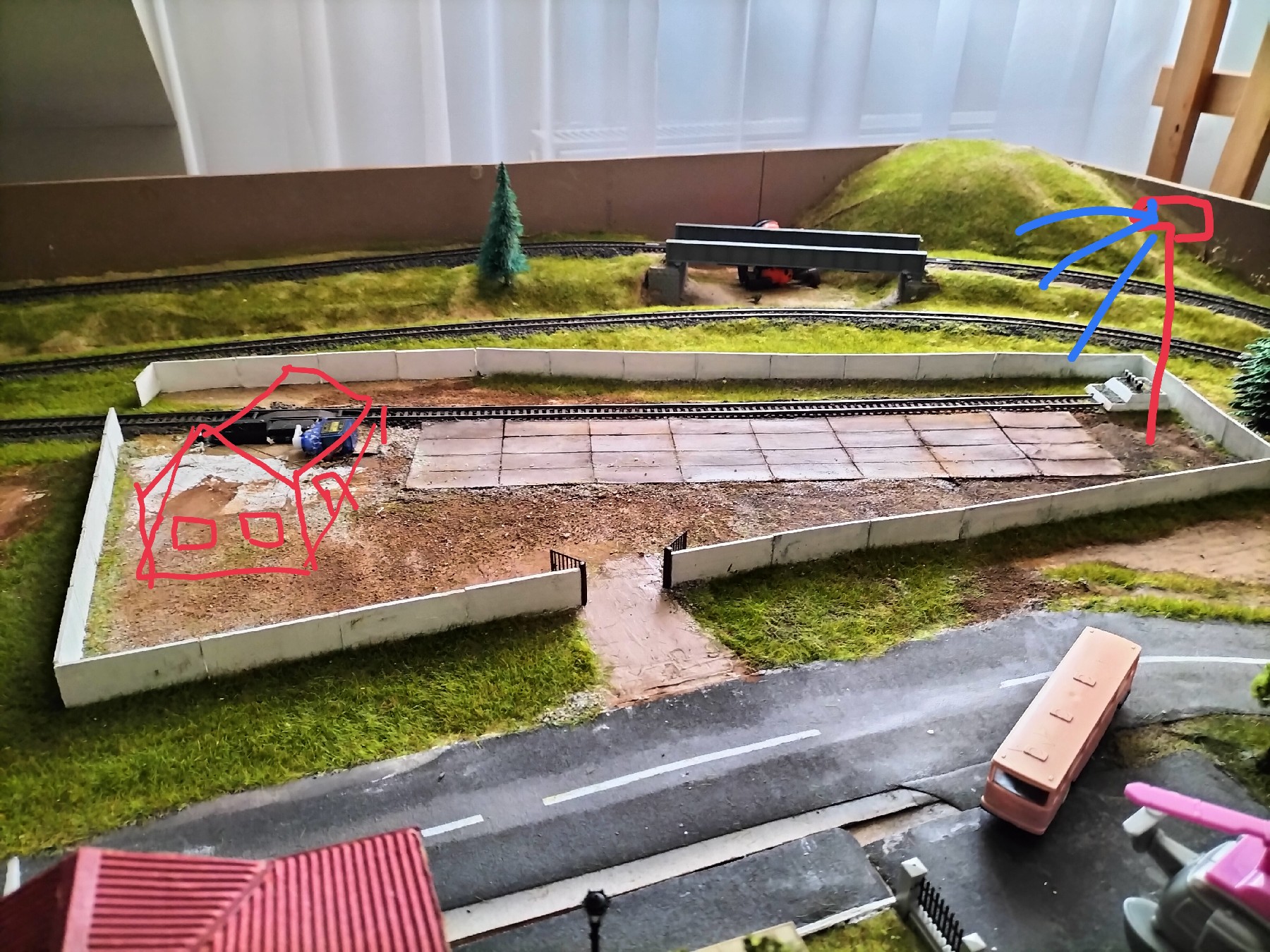

Приятный макет с хорошим исполнением. Интересная идея с промзоной, хотя и требует продолжения. Кучи сыпучих слишком скучно, может есть смысл затеять стройку или грузового терминала, или небольшой фабрички, или шахты. Тогда можно разместить какие-то строительные конструкции, бытовки, штабеля досок, стройматериалы, трубы, ящики с оборудованием, а также соответствующую технику: бульдозер, грузовик, кран, пр.

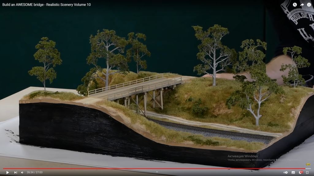

Да вот ещё дорога асфальтовая нелогично обрывается, может продолжить её на север через переезды, а ещё интереснее по мосту и, естественно, из бюджетных палочек. По аналогии с мостом от Luke Towan.

По продолжению дороги Андрей дело глаголит. Если не на север, то в северо-западный угол под мост запросто запустить можно.
А по-моему — лишнее.
Как и дорога впритык к путям на переднем плане. Но она уже сделана.

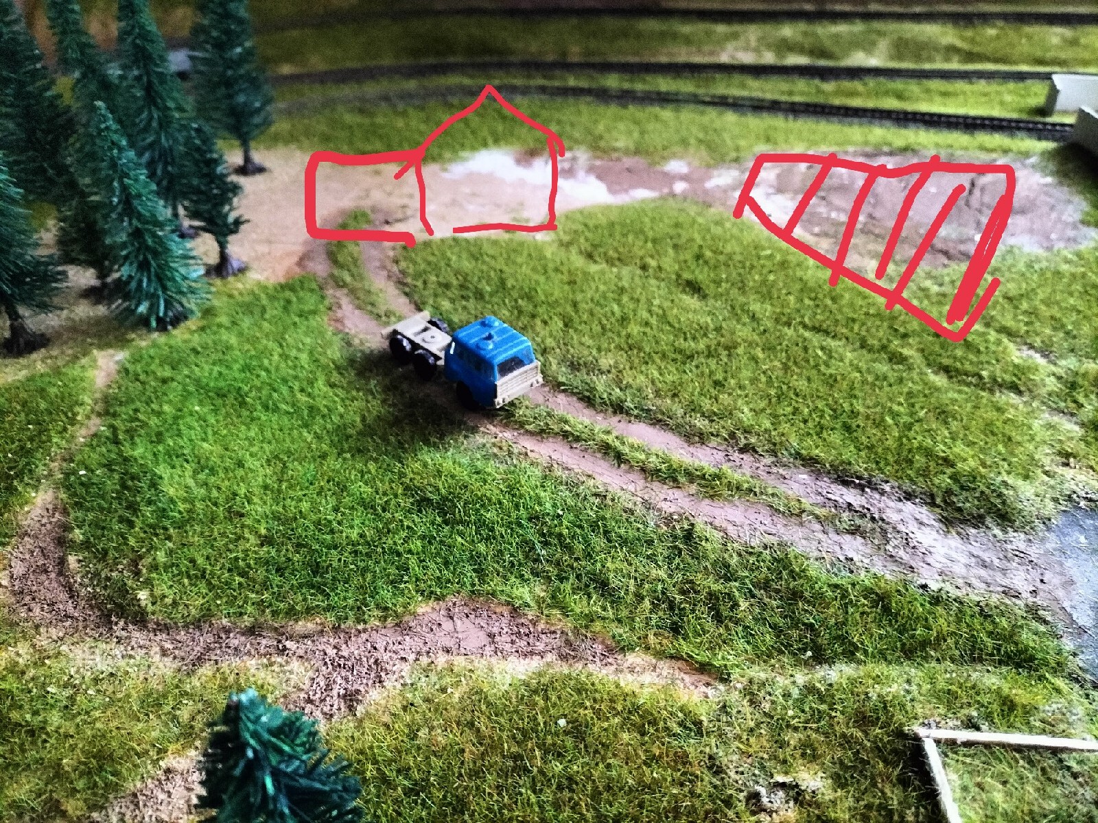

Дякую всім за поради. Щодо тупикової дороги - станція типу десь на окраїні населеного пункту, дорогу проклали до неї, промки та автобусної станції (майданчик з магазином справа від перону), а далі пішов ліс та річка. Ґрунтовка веде до місця, де буде будиночок та грядки, накинув приблизно де що.
Промзона - буде будівля "контори", яка накриє механізм розчеплювача та освітлювальна вишка. Автокран, самоскиди та трактори треба буде купити десь. Окрім сипучки можна наскладати ліс, металолом (ржаву машину, кабіну тепловоза), поставлю вагончик вахтьора біля воріт.
Дорога на передньому плані дійсно може й зайва, крутий поворот під 90% для автобусів це треш. Але переробляти не буду. Біля 4 колії буде рампа посередині і десь там за кадром з'їзд з асфальту до неї. Або і в кадрі, в торець, ще не вирішив.

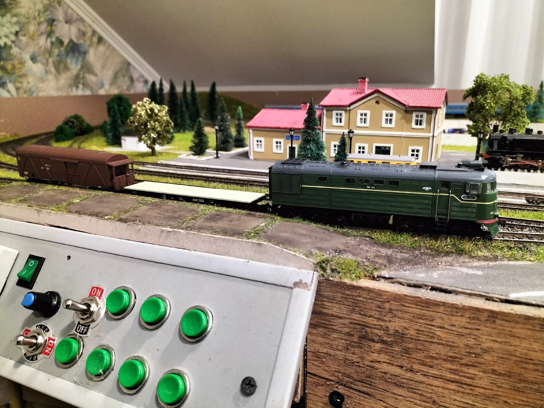

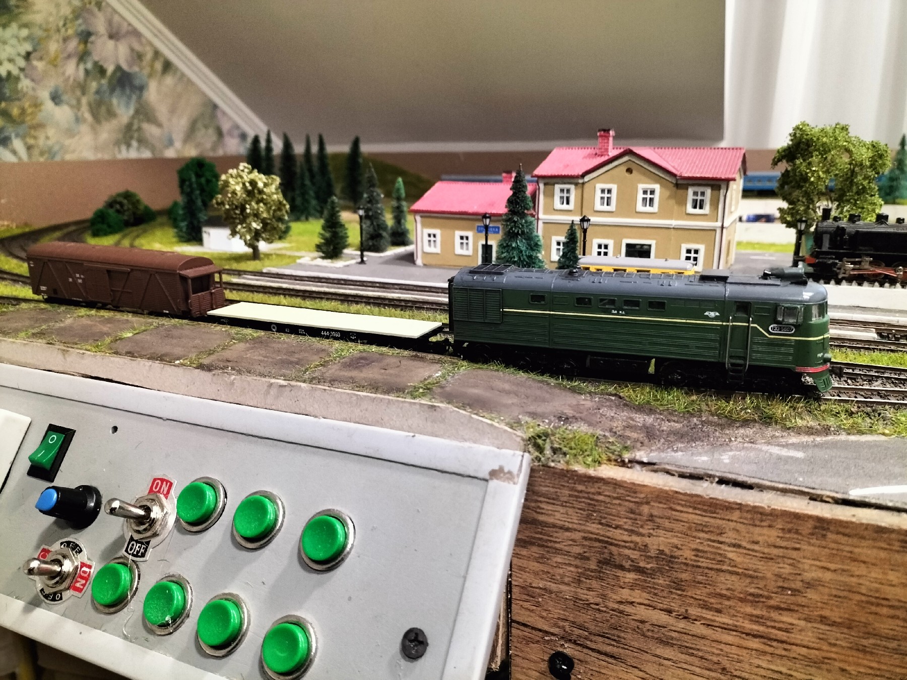

Продовжуємо будівництво. Нарешті підключив стрілки. Підключив через Ардуіно, керування здійснюється натисканням на кнопки на пульті управління. Деякі стрілки виведені по дві на одну кнопку для спрощення керування та економії місця на пульті, втім, це якраз ті стрілки, окрема робота кожної з яких не має сенсу без прив'язки до іншої. Значення для кожного сервоприводу визначав за допомогою сервотестера індивідуально. Довелося замінити дешеві серви на MG90S бо вони жахливо тріщали. Також у схемі є система запобігання заходу поїзда на закриту стрілку (окрім виходів з тупикових колій) у вигляді ізольованих ділянок, живлення на які подається або виключається релейним блоком в залежності від положення стрілок. Але місцями вони занадто короткі, заточені під короткі локи і довгий ТЕП70 на швидкості або пролітає, або вилізає за габарит бо коли я це все робив - заточував під М62.
Також робочі світлофори,яких поки некомплект. Світлофори теж живляться від Ардуіно (5 вольт) та переключають аспект в залежності від стрілок. Зіткнулися із труднощами підключення бо схема із загальним плюсом та мінусами на кожен світлодіод це м'яко кажучи екстравагантно. В результаті двохлінзові світлофори керуються через релейний блок, що, як каже мій брат який писав програму, як стріляти з гранатомета по тарганах. Поки що конфігурація вогнів не має залежності від полярності на колії що неправильно, але ми над цим працюємо. 8-) Загалом вийшло дуже багато всяких дротів, у яких сам чорт ногу зламає, тим не менше, ніби працює.
Мало не забув - на одну кнопку вивів розчеплювач вагонів. Працювати працює, але розчепляє погано, тож толку з нього небагато...

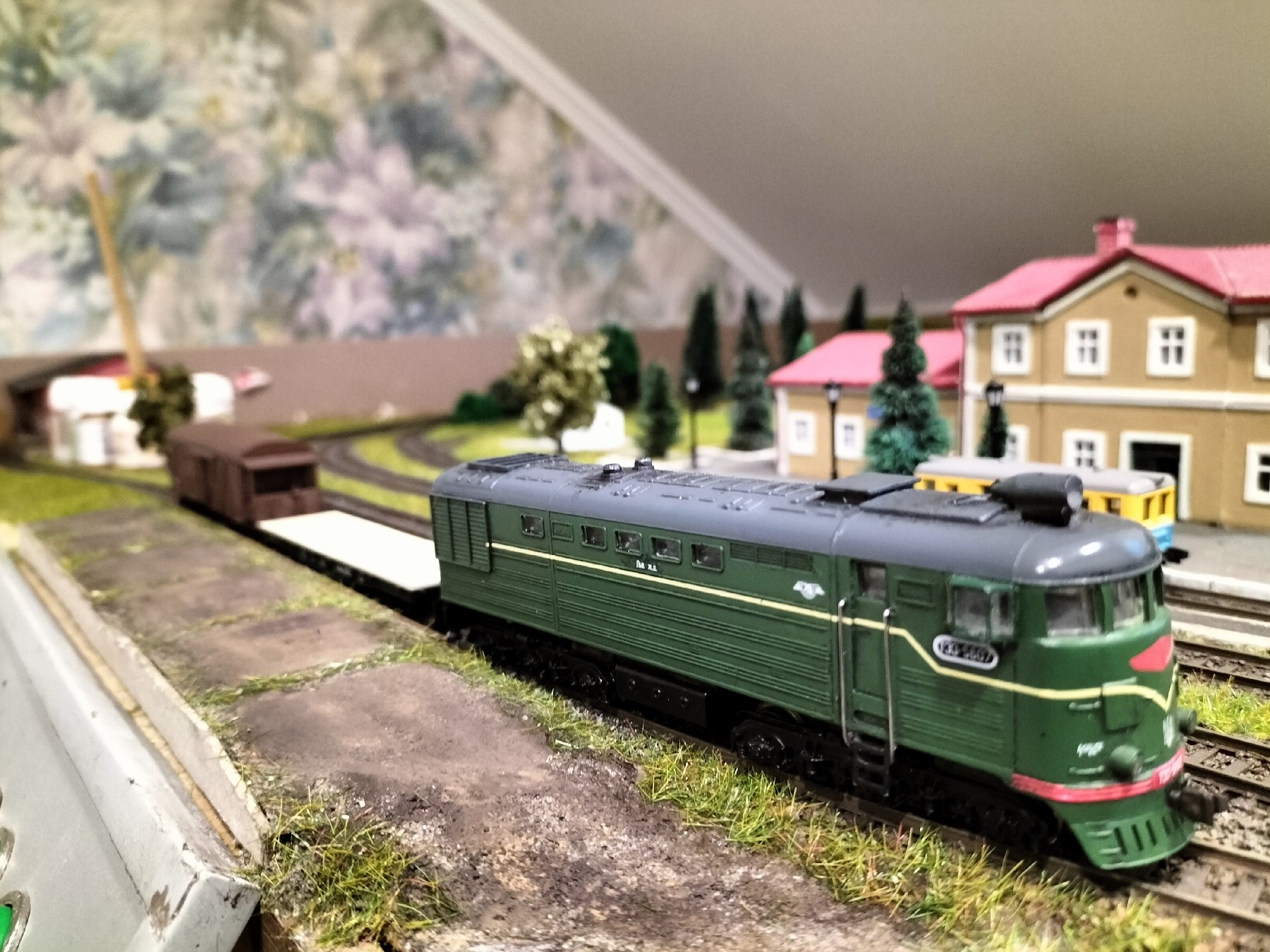

Трохи відео маневрової роботи з ТГК-2
