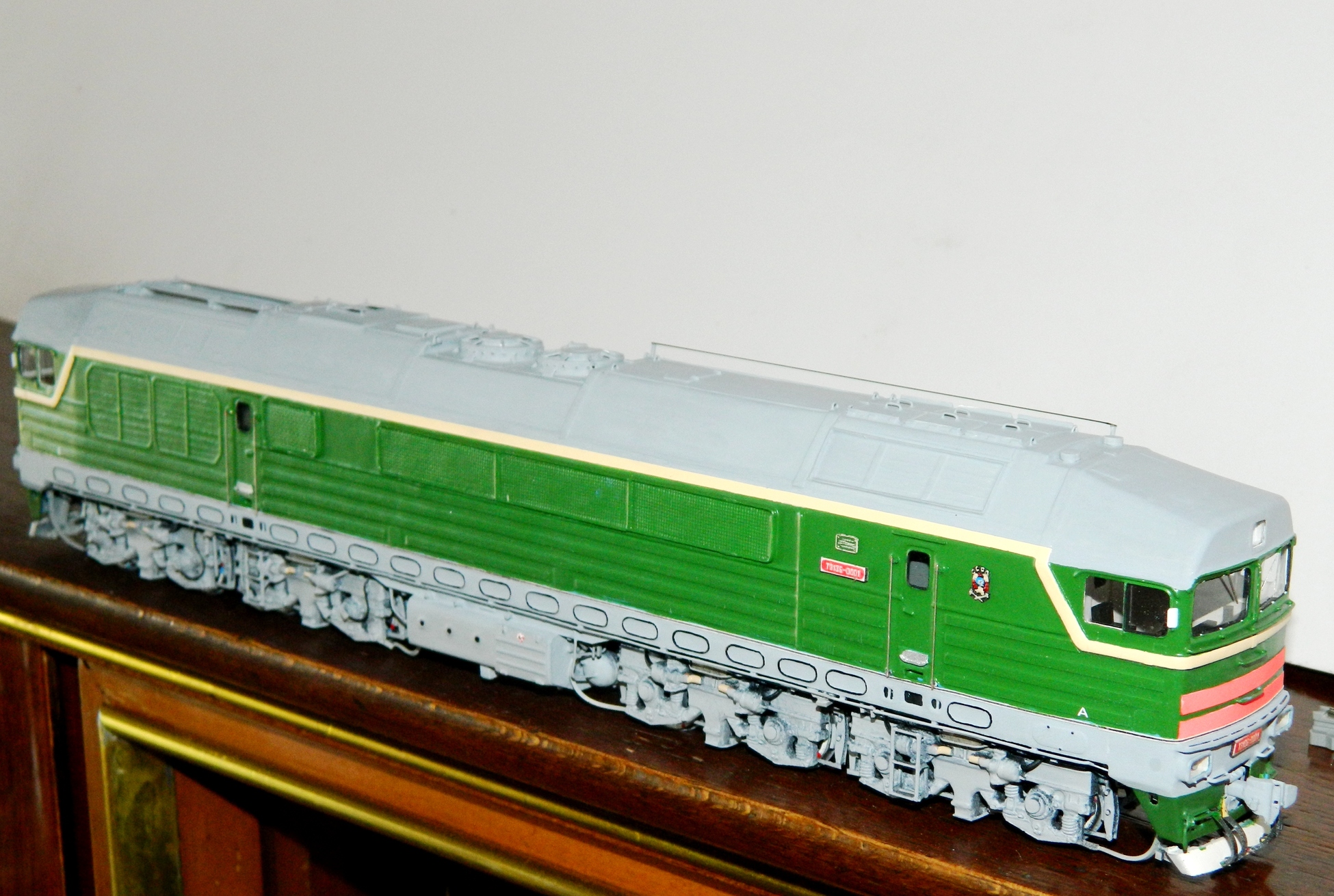

MiG писав:Видете ли Юрий, Вы изготавливаете модель и подгоняете ее под свой макет, как я понял по Вашим фотографиям и пишите, что она чуть ли не летает.Это не совсем корректно.Сделайте модель, я подчеркиваю модель( а не свои хотелки исходя из своего макета) масштабную данного тепловоза и как она поедет? Ответ Вы знаете лучше меня.Cебя хотя бы не обманывайте.
Есть такая машина и её модель DD40AX. Уверен, что даже если воспользоваться ходовой от этой машины, которую выпускает Бачман, локомотив будет ездить более чем отлично и проходить вполне себе радиусы.
Я по ходовой под этот локомотив ещё не озадачивался, так как постройка настольного макета, отложила другие проекты. Но габариты у DD40 даже больше на 6 метров, чем у ТЭ136. Ещё и более сложная тележка для прохождения радиусов.

MiG писав:Вы изготавливаете модель и подгоняете ее под свой макет, как я понял по Вашим фотографиям и пишите, что она чуть ли не летает.Это не совсем корректно.Сделайте модель, я подчеркиваю модель( а не свои хотелки исходя из своего макета) масштабную данного тепловоза и как она поедет?
Ну да, все верно. Я ее сделал для себя и для макета (не только своего, а любого). По моему макету так же спокойно ездят модели Роко Пико Брава и др. И зачем мне делать модель которая поедет только по Р6 или больше? :shock: Я понимаю что где то может и есть макеты с радиусами как на настоящей дороге, но у нас я таких макетов не знаю. Наши (мои в частности) жилищные условия не позволяют. Модель же делалась что бы ездить :D Если я захочу сделать копийную , то сделаю просто стендовую... Что тут некорректного? В отличие от Вас я никому не советую "стремится" к тем или иным моделям ;)

Nef писав:Есть такая машина и её модель DD40AX.
К стати да, я посматривал в сторону Американцев. Но у DD40AX 4 оси в одной тележке, у ТЭ136 четыре сочленные 2-х осные тележки. Этот не подойдет пожалуй. Помнится я видел какого то Американца с сочлененными тележками, но пока не могу найти. И не знаю его название. Там вроде были 3-х осные ведущие и 2-х осные бегункове тележки. Хотя могу ошибаться..

MiG писав:Юра, спасибо за обстоятельный ответ
Пожалуйста :)
Немного дополню. Вот для примера модель ТЭ136 одного Луганского моделиста. Там ходовая часть в РАЗЫ копийней и правильней чем у моего, эта модель просто стендовая. Колеса у нее вращаются но она не может даже просто катится по рельсам. Этот мастер когда ее делал ставил себе целью максимальную копийность. Я же делал свою с учетом нормальной езды по распространенным радиусам Р2-Р3. Совместить в одной модели максимальную копийность и проходимость малых радиусов невозможно. (касаемо больших моделей, думаю что короткобазный локомотив и при высокой копийности сможет пройти по малому радиусу). Думаю в этом Вы со мной согласны.

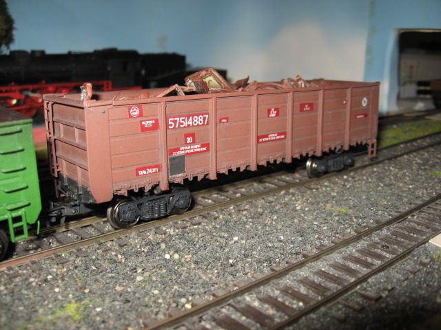

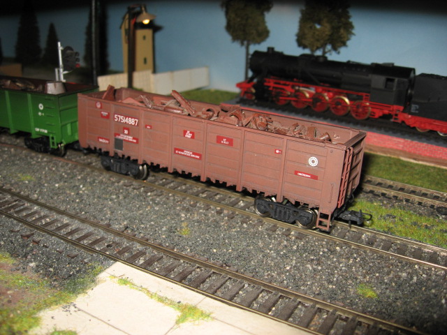

В качестве творческого перерыва сделал небольшой апгрейд полувагона от Лс-моделс приведя его в вид 4-й эпохи) Был РЖД-й "1-я грузовая компания".

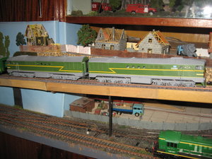

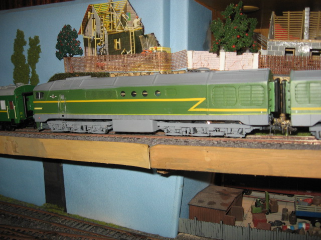

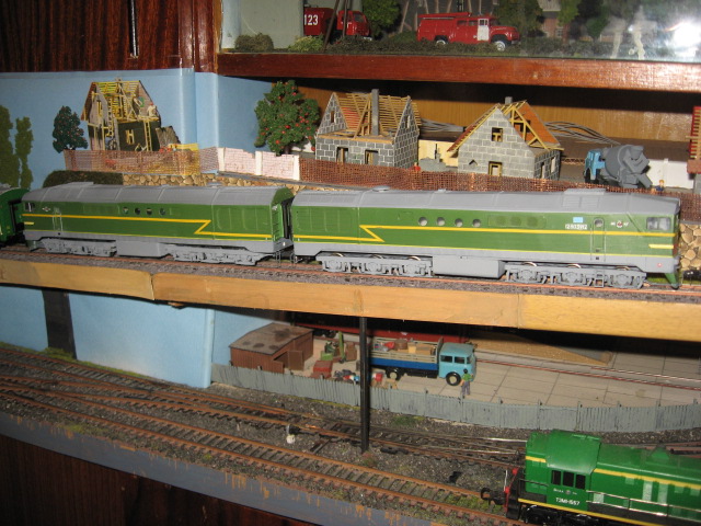

Re: Мои самоделки и не только. СЖД в НО.
Повідомлення fonzenger »

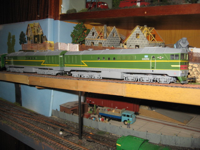

Подобрал новую ходовку для 2ТЭ121 . Теперь секции выглядят практически одинаково) Но главное намного улучшились ходовые качества! Благодаря ходовой от нового Роко ( пятиполюсный мотор с маховиком, разъем под декодер, две обрезиненные оси и нормальные реборды), лок легко тянет на подъем 12 4-х осных вагонов, отлично проходит все неровности пути и радиус R2!
